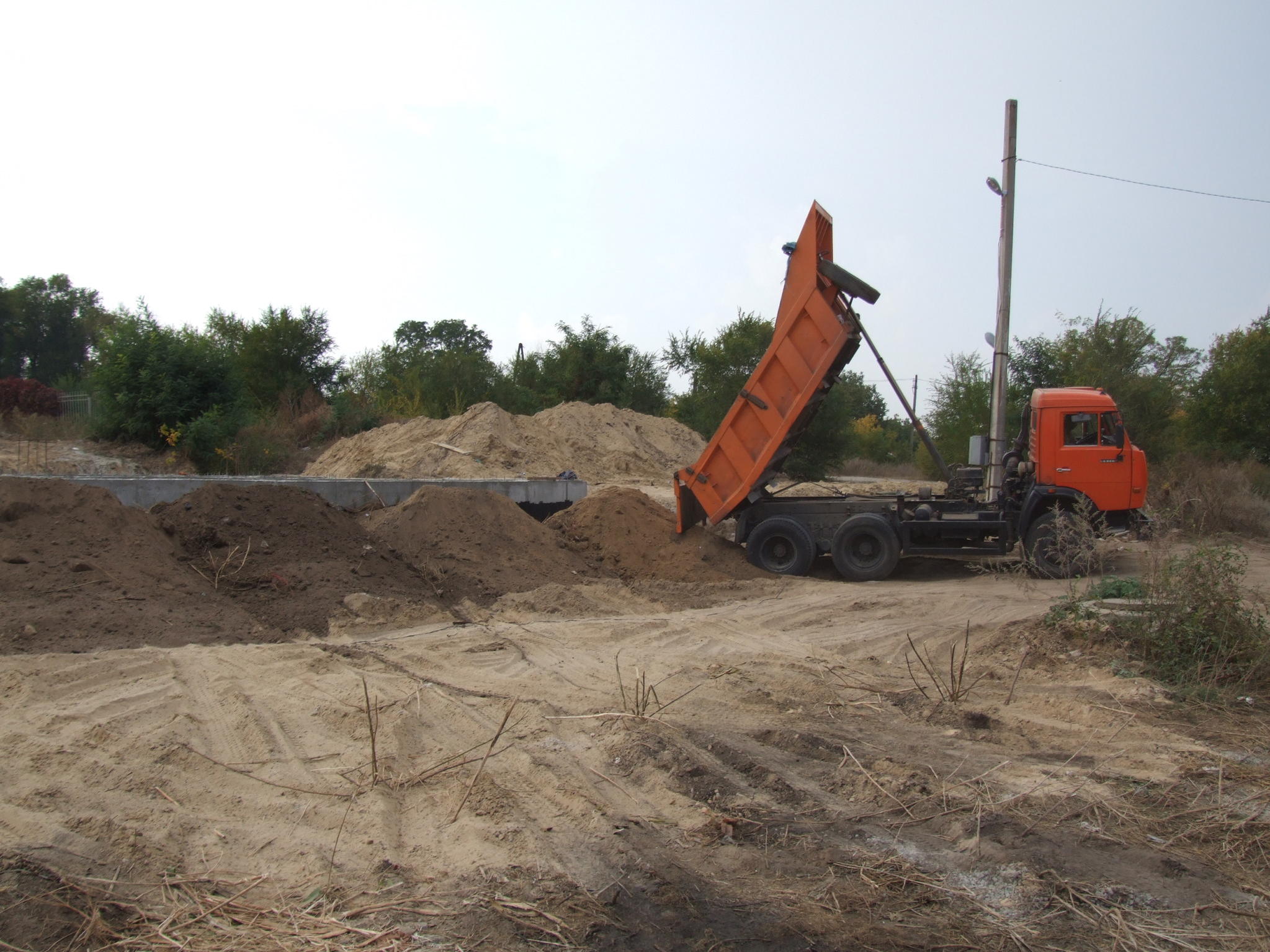

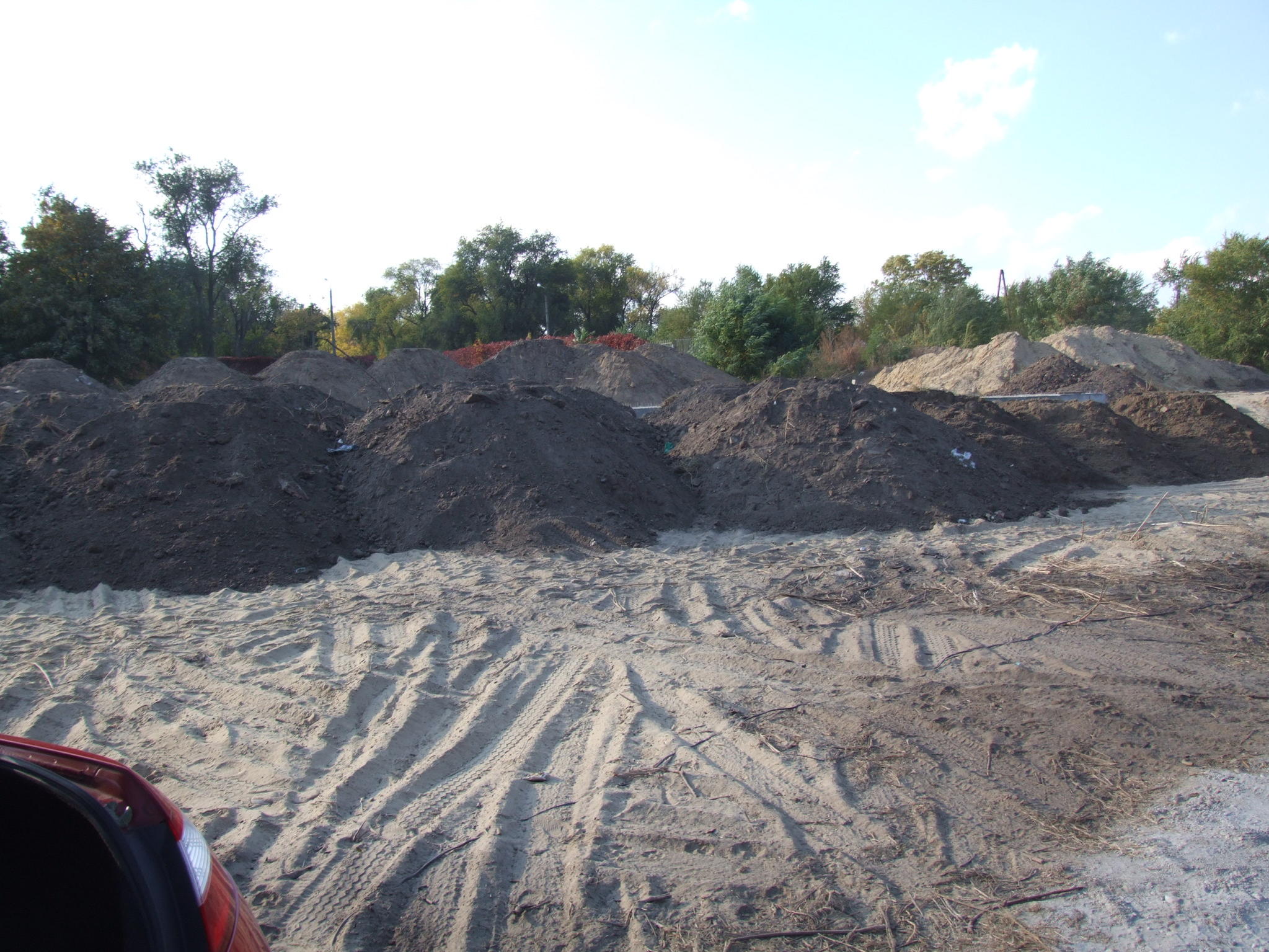

buffalolion Опубліковано: 8 жовтня 2011 Автор Поділитись Опубліковано: 8 жовтня 2011 сегодня уже как семь дней на нашей стройке тишина. сохнет бетон . погодка хорошая, дождей нет .завезли 70 камазов грунта по 250 гривен каждый. дещевле не получалось найти .пошли неучтенные расходымонолитную плиту планируем залить уже на следующей недельке и распланировать участок перед зимой больше ничего делать не будем. ах, да - и еще канализацию проложить с водой от дома до колодцев. план есть осталось его реализовать и спать спокойно до весны .сны по ночам только про стройку, про канализацию, про водопровод, про вентиляцию,чтобы один раз сделать и не переделывать . 1 Посилання на коментар Поділитися на інших сайтах More sharing options...
Али71 Опубліковано: 8 жовтня 2011 Поділитись Опубліковано: 8 жовтня 2011 А что так с грунтом получилось? Свой вывезли? Вообще для твердения бетона лучше влажная среда. Я после заливки бетона пару дней стараюсь поливать конструкции водой 2-3 раза в день по возможности. Посилання на коментар Поділитися на інших сайтах More sharing options...
buffalolion Опубліковано: 9 жовтня 2011 Автор Поділитись Опубліковано: 9 жовтня 2011 котлован под дом размерами 30 м.на 20 м. под пятиэтажный дом в СОВЕТСКОЕ ВРЕМЯ выкопали,а мы покупали участок с ним,и двадцать лет котлован пустовал .по этой причине строили подвал, а теперь еще все лишнее пространство засыпаем перед зимой . Посилання на коментар Поділитися на інших сайтах More sharing options...

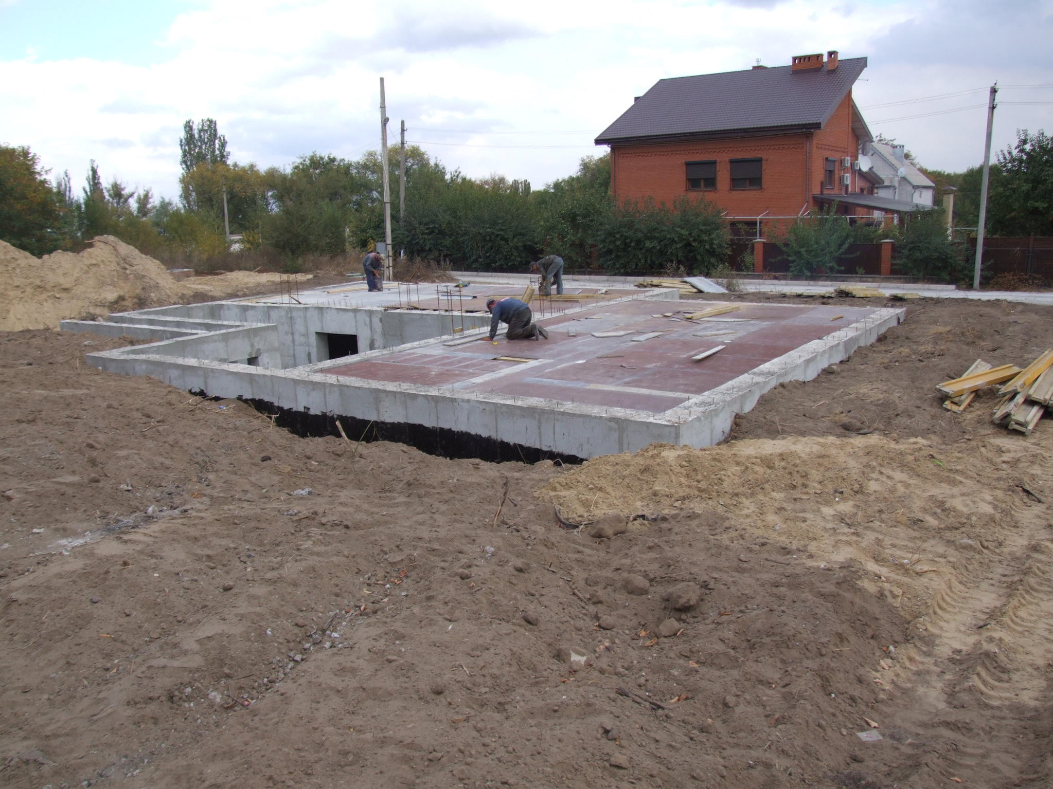

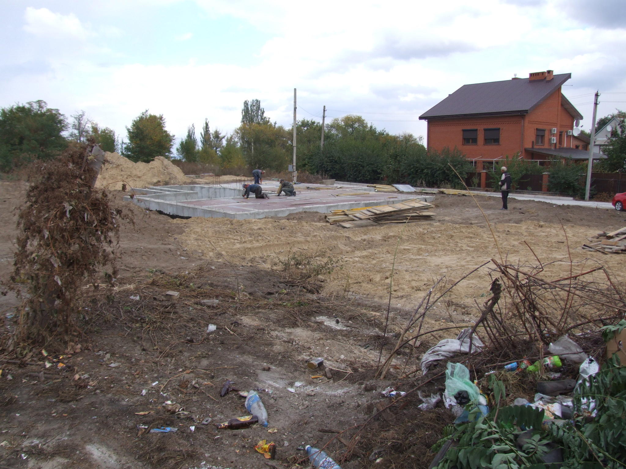

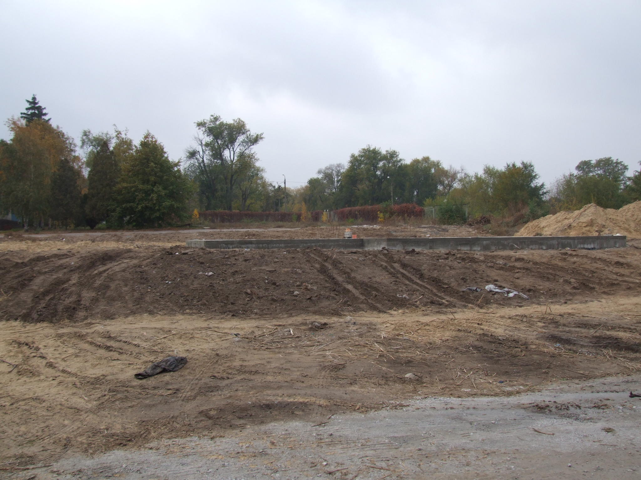

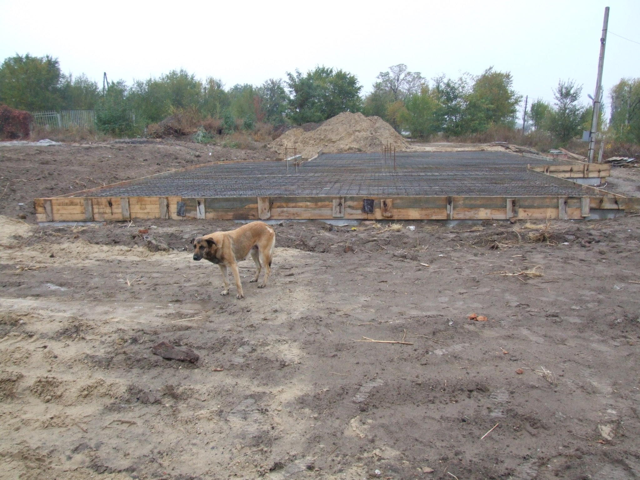

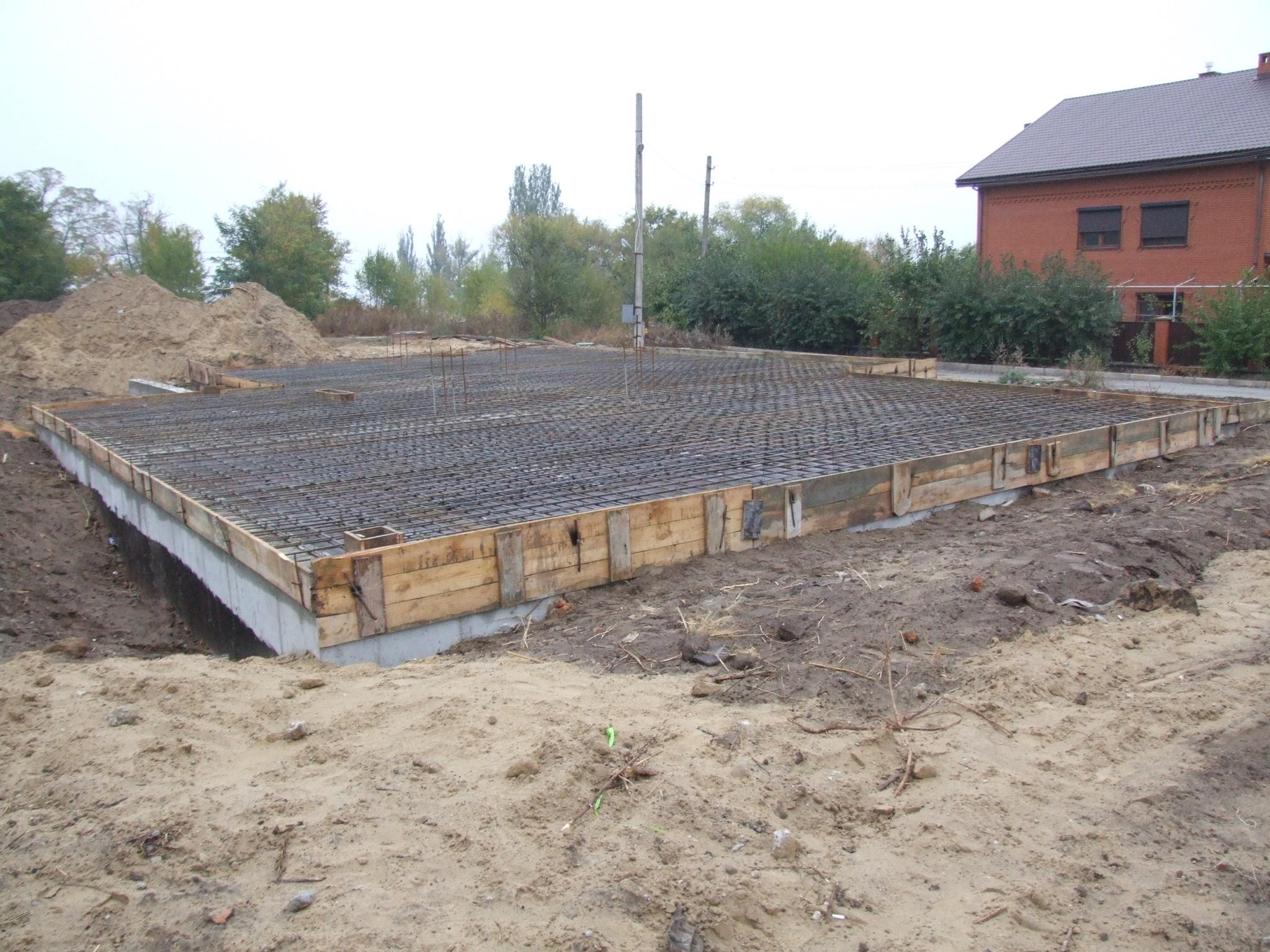

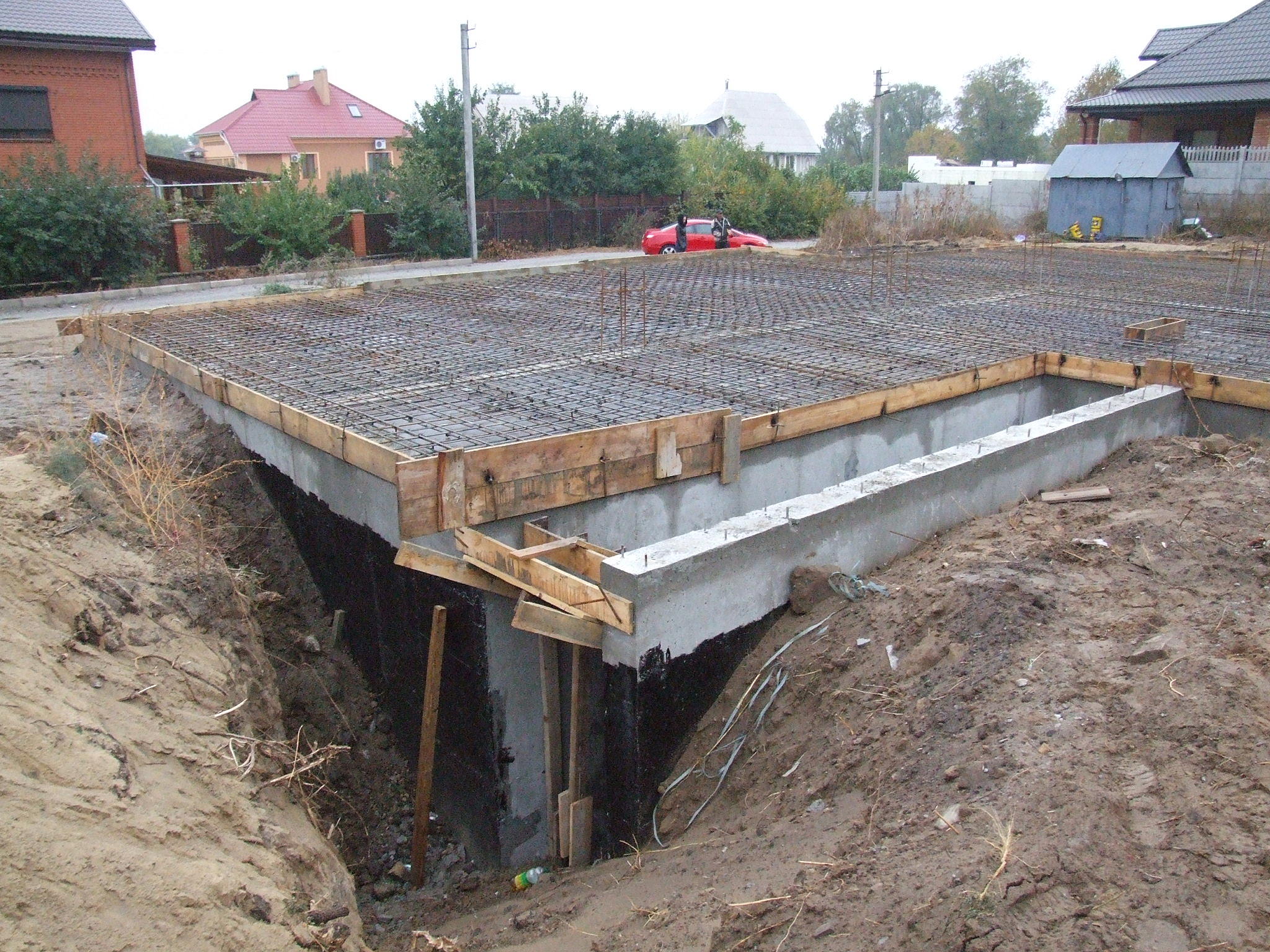

buffalolion Опубліковано: 15 жовтня 2011 Автор Поділитись Опубліковано: 15 жовтня 2011 разровняли перед зимой грунт засыпали фундамент и делается монолитная плита между цоколем и первым этажом за два дня перекрыли 165 кв /м. заливать собираемся через два дня, после выходных, одним разом ,и ступеньки в подвал и плиту 1 Посилання на коментар Поділитися на інших сайтах More sharing options...
Ceazar Опубліковано: 17 жовтня 2011 Поділитись Опубліковано: 17 жовтня 2011 разровняли перед зимой грунт засыпали фундамент и делается монолитная плита между цоколем и первым этажом за два дня перекрыли 165 кв /м. заливать собираемся через два дня, после выходных, одним разом ,и ступеньки в подвал и плиту При таких масштабных затратах на цоколь не понятен вопрос с его утеплением. Или планируете изнутри утепляться? Посилання на коментар Поділитися на інших сайтах More sharing options...
buffalolion Опубліковано: 17 жовтня 2011 Автор Поділитись Опубліковано: 17 жовтня 2011 При таких масштабных затратах на цоколь не понятен вопрос с его утеплением. Или планируете изнутри утепляться? утепляться снаружи будем весной. будем делать на глубину 1000мм от ноля, не ниже, пенополистеролом толщиной 100 мм. сейчас пусть грунт уляжется. внутри подвальчика практически ничего делать не собираемся. попробуем сначала построиться весной, а там дело и до подвала дойдет. спасибо за вопрос, но тема с подвалом будет еще открыта, вы правы, статья расходов оказалась сильно накладная после строительства подвальчика .сегодня например еще 1500 кг арматуры (10мм) было докуплено на перекрытие, а завтра будет производиться заливка плиты прекрытия - 29 кубов бетона.в общей сложности 230 кубов бетона и 8500 кг арматуры. так что теперь я точно могу сказать людям, сколько будет стоить строительство подвальчика на 160 кв метров и высотой 2800 мм с монолитной плитой перекрытия в 150 мм и шириной стен в 400 мм . Посилання на коментар Поділитися на інших сайтах More sharing options...

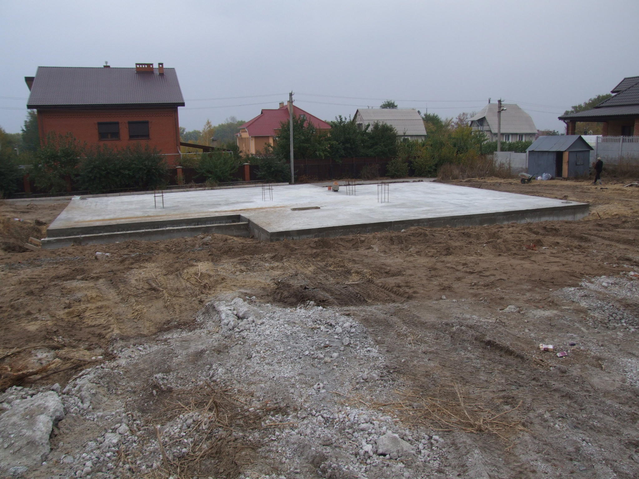

Ceazar Опубліковано: 17 жовтня 2011 Поділитись Опубліковано: 17 жовтня 2011 А те штыри- это под монолитный каркас, который потом будет заполняться блоками/кирпичем etc? Посилання на коментар Поділитися на інших сайтах More sharing options...
buffalolion Опубліковано: 18 жовтня 2011 Автор Поділитись Опубліковано: 18 жовтня 2011 А те штыри- это под монолитный каркас, который потом будет заполняться блоками/кирпичем etc? нет, это 4 опорные колонны по периметру дома (каркас) Посилання на коментар Поділитися на інших сайтах More sharing options...

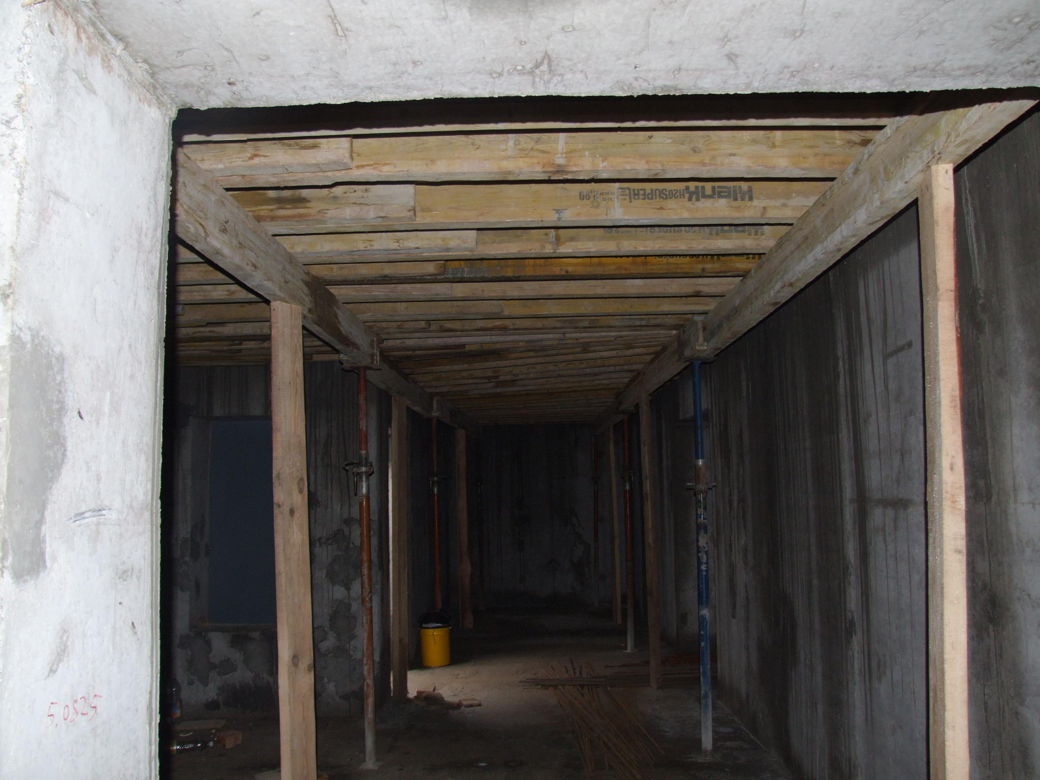

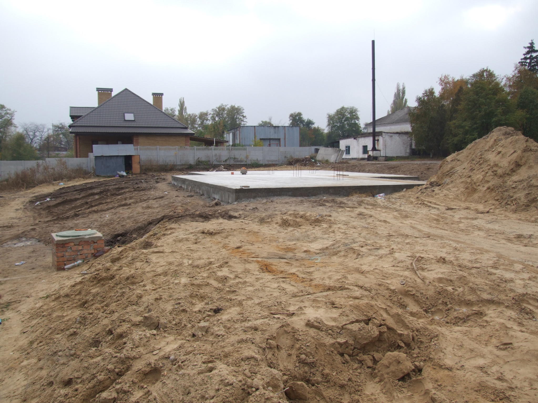

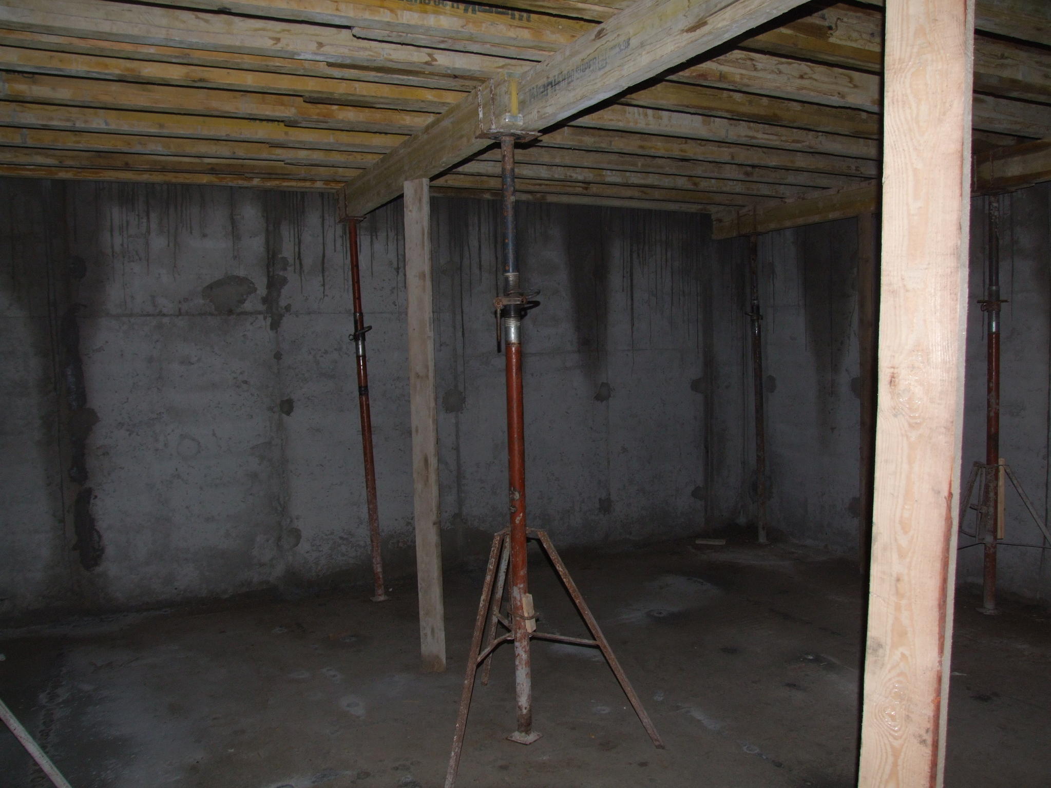

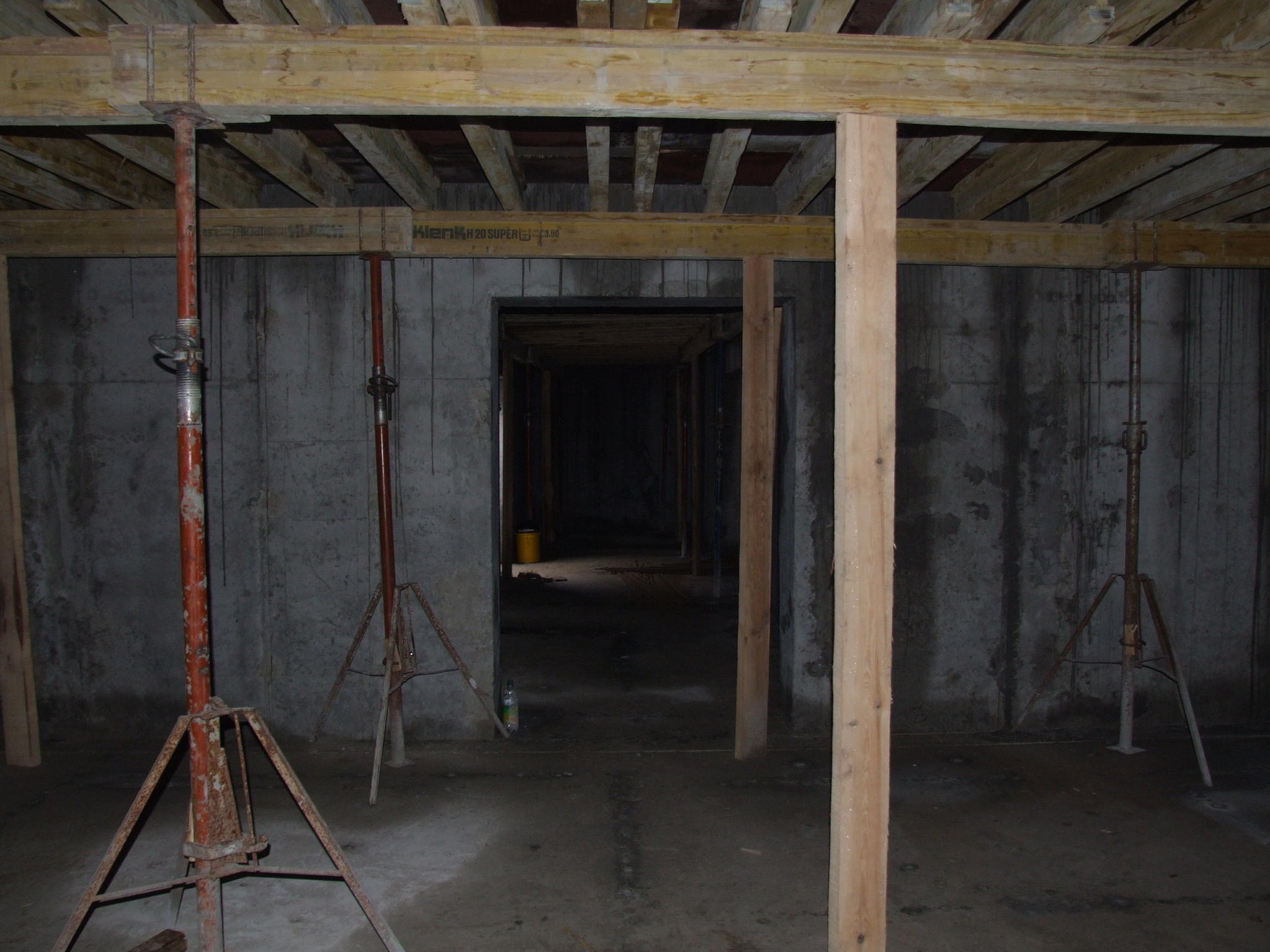

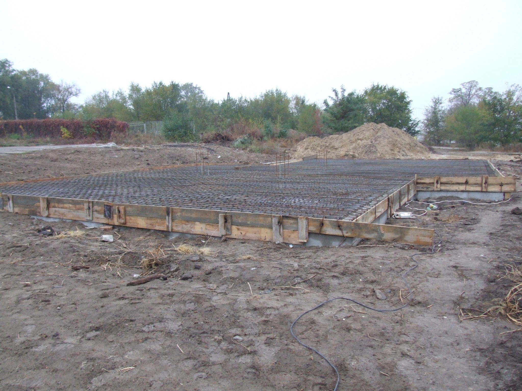

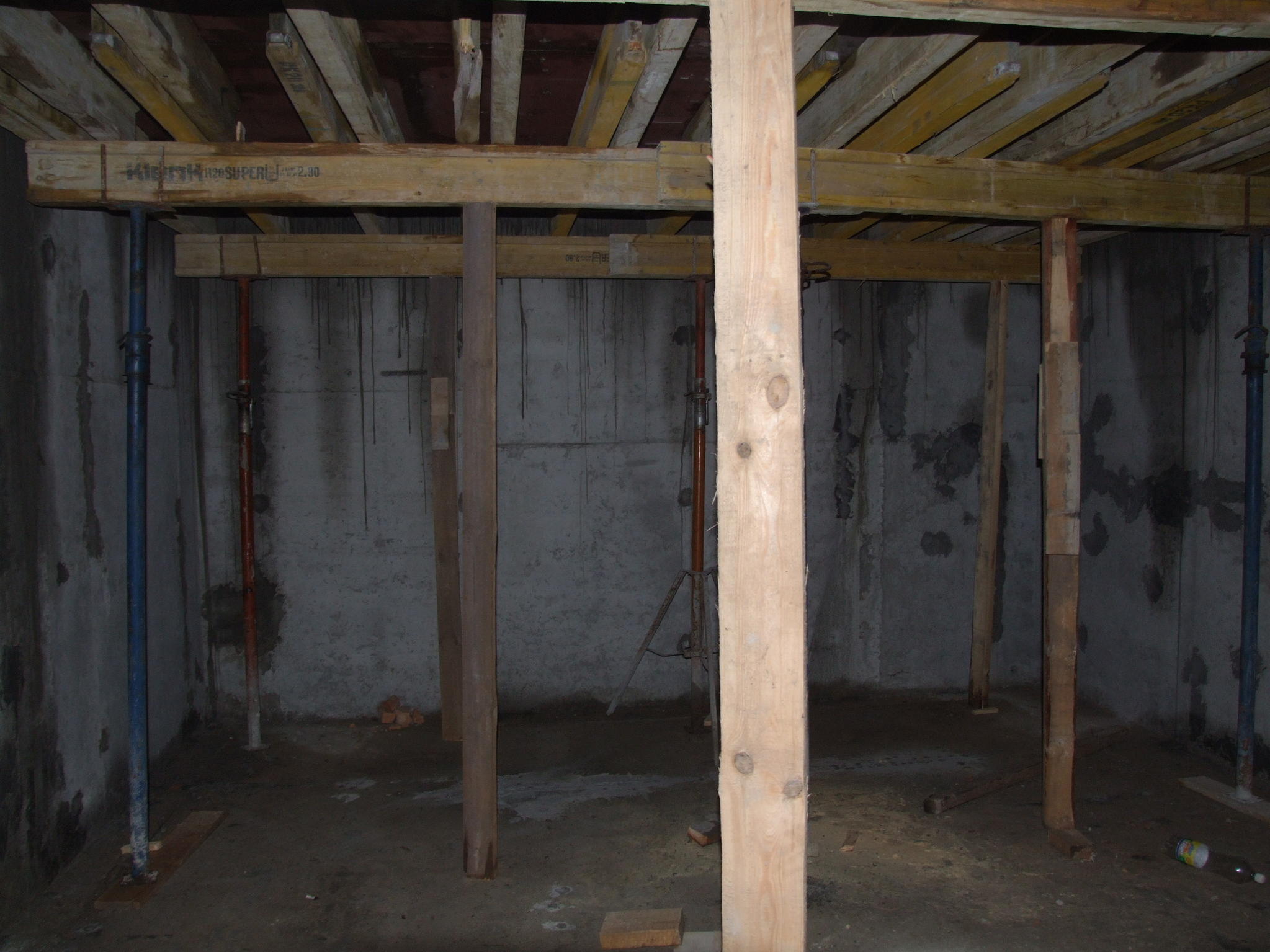

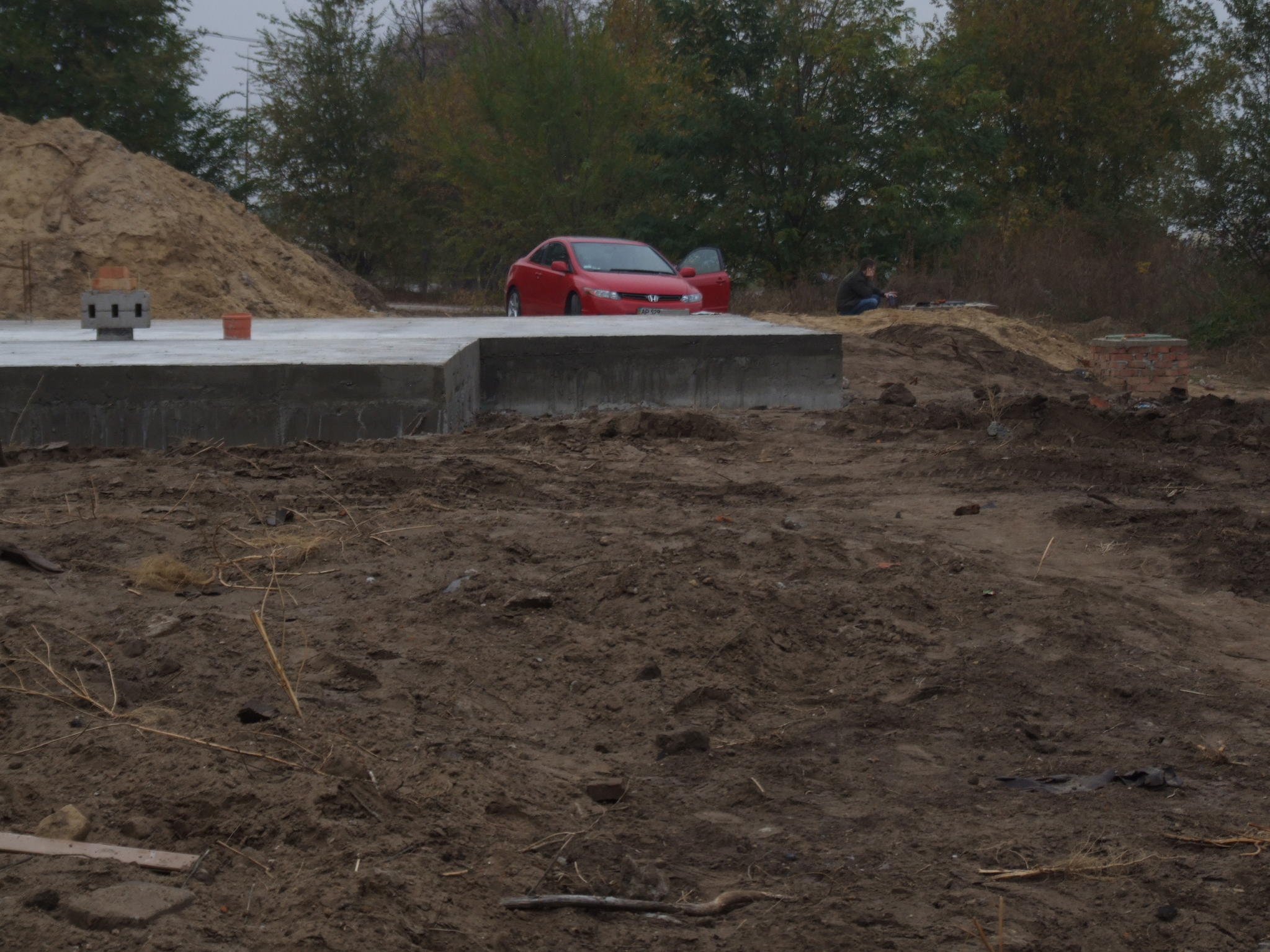

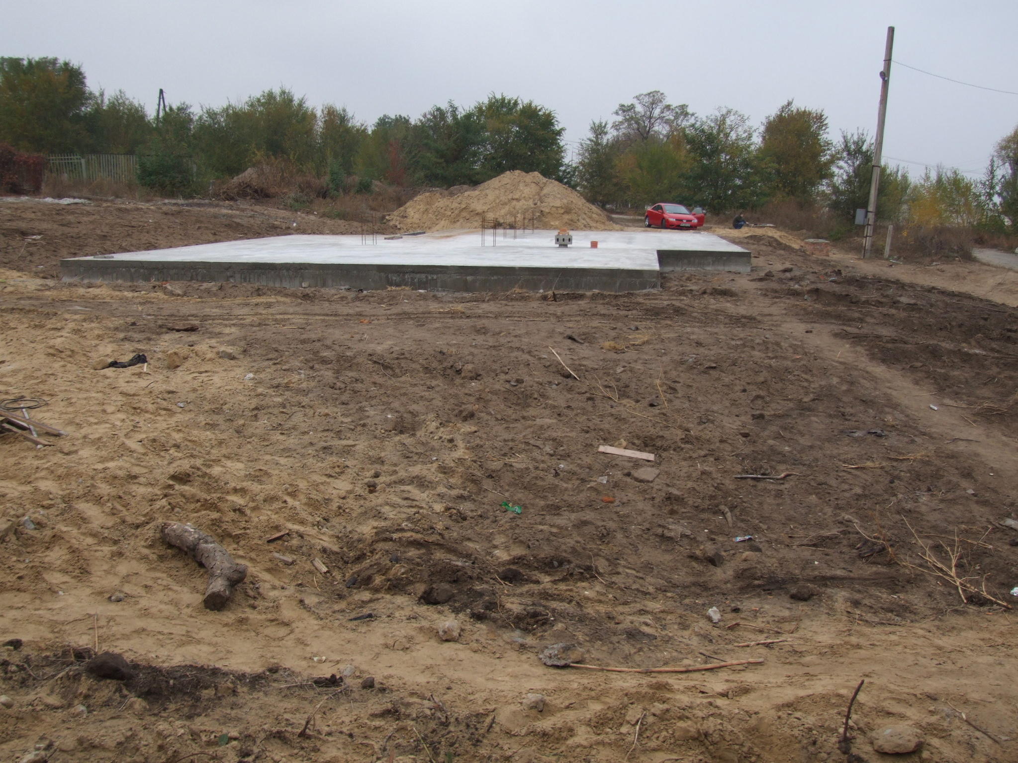

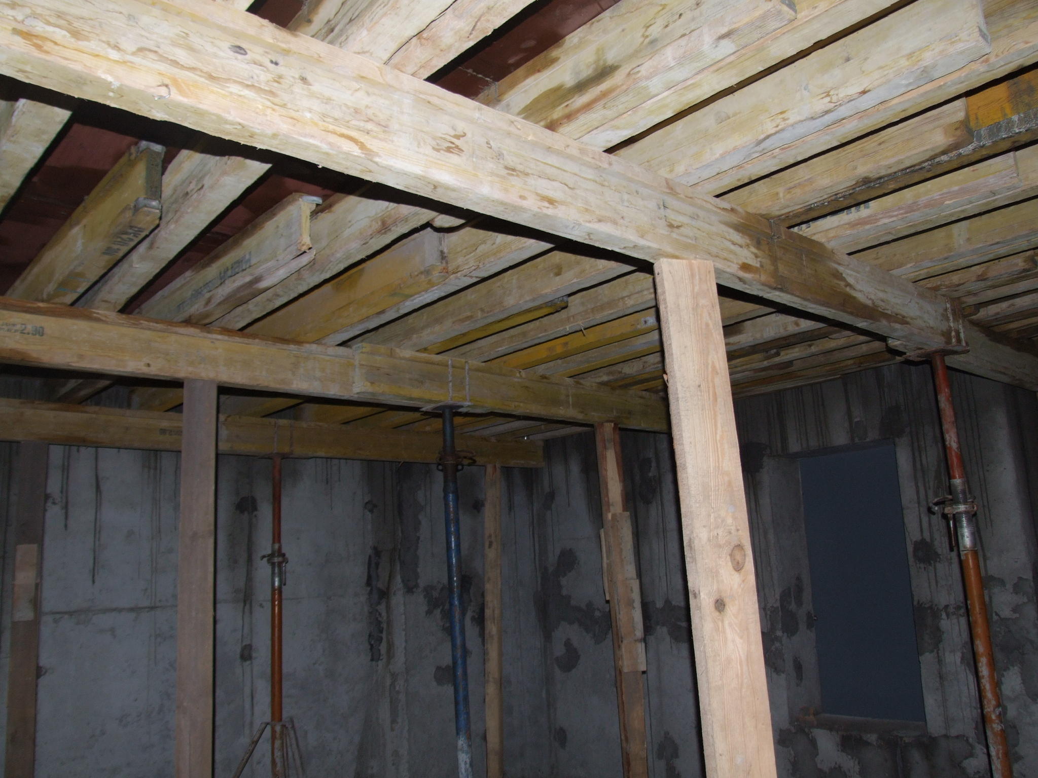

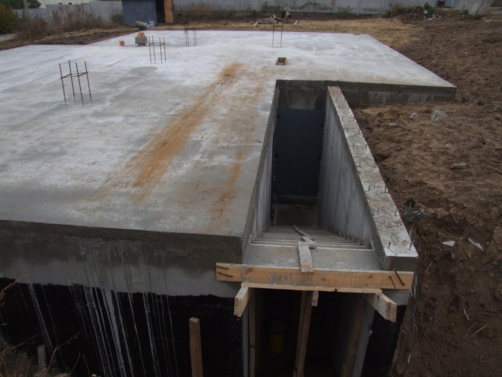

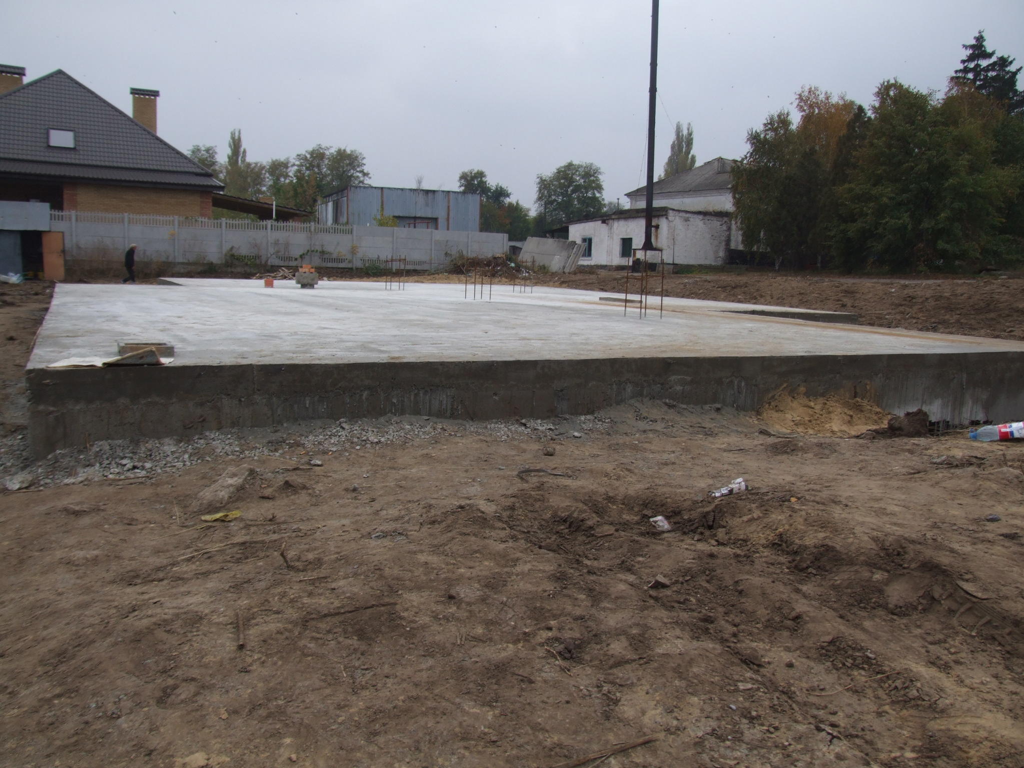

buffalolion Опубліковано: 22 жовтня 2011 Автор Поділитись Опубліковано: 22 жовтня 2011 сегодня 22 октября 2011 года конец стройки в этом году. последние фото,после того, как залили монолит. сохнет и выстаивается бетон, 10 дней, не меньше. потом будет убрана опалубка из-под монолита. мы с женой работой своих строителей довольны. Посилання на коментар Поділитися на інших сайтах More sharing options...

Али71 Опубліковано: 22 жовтня 2011 Поділитись Опубліковано: 22 жовтня 2011 Ха-ха, а у нас 655 с доставкой - почуствуйте разницу Это бесплатно, у нас 840:( Хорошо строители у Вас поработали. Придраться не к чему, во всяком случае на фото никаких нарушений не видно. 1 Посилання на коментар Поділитися на інших сайтах More sharing options...
