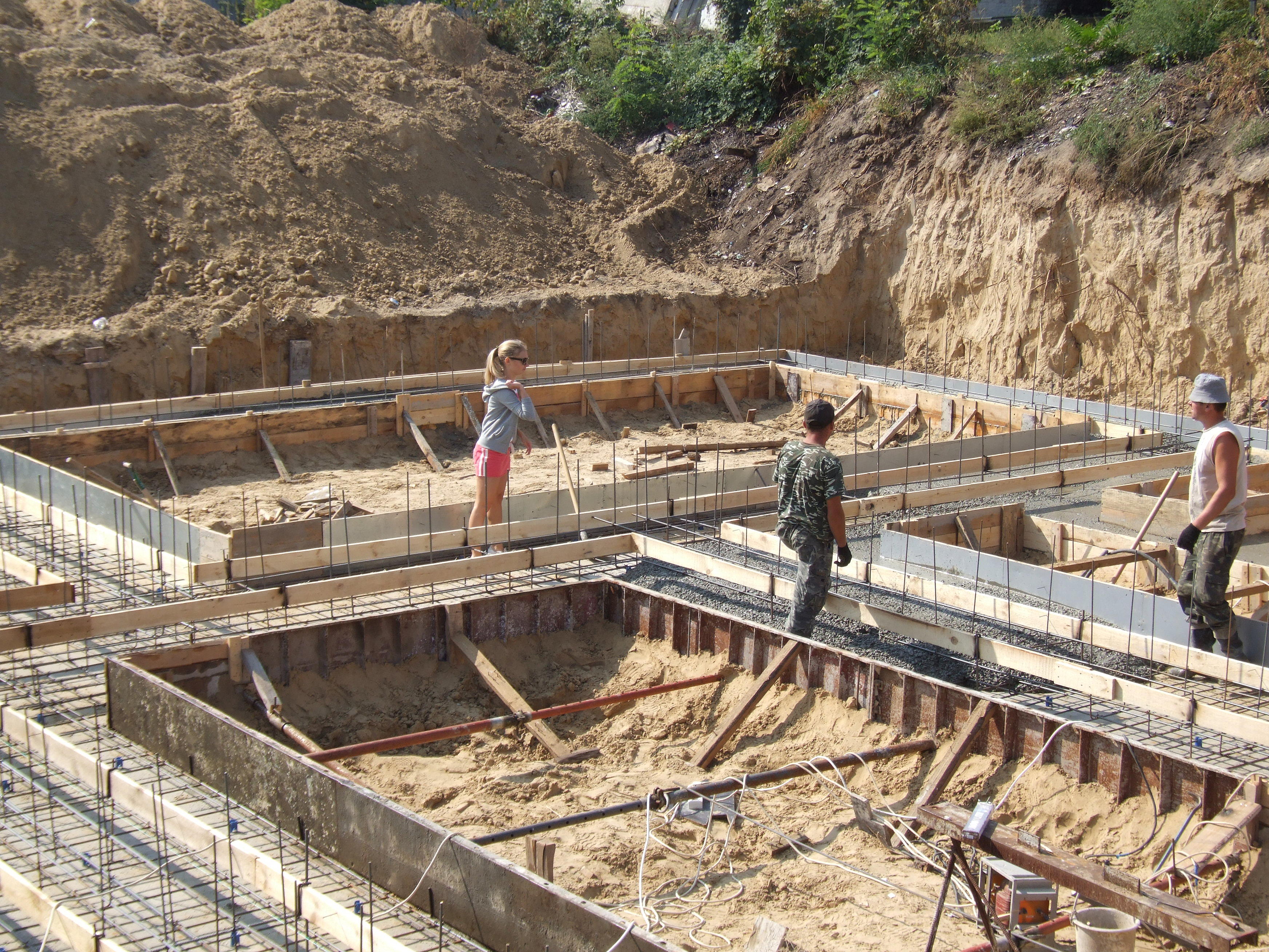

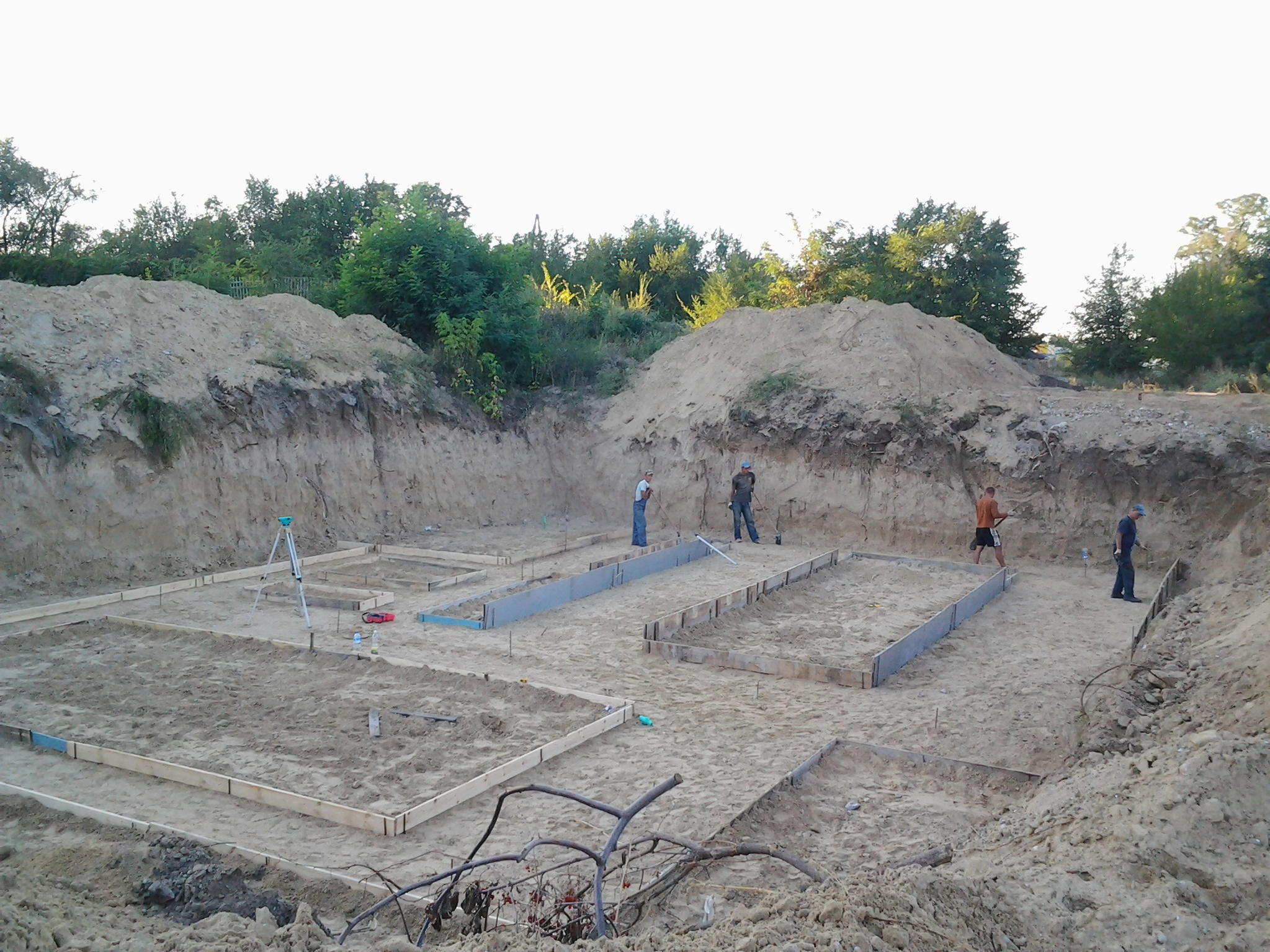

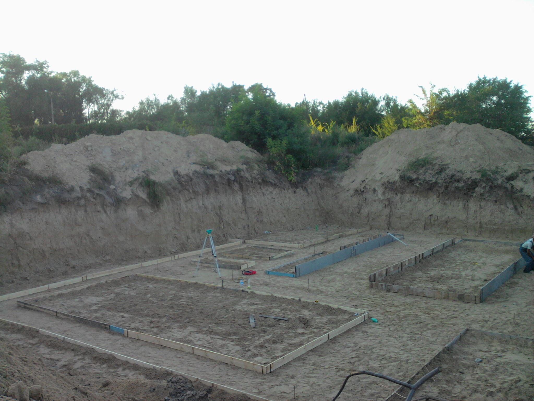

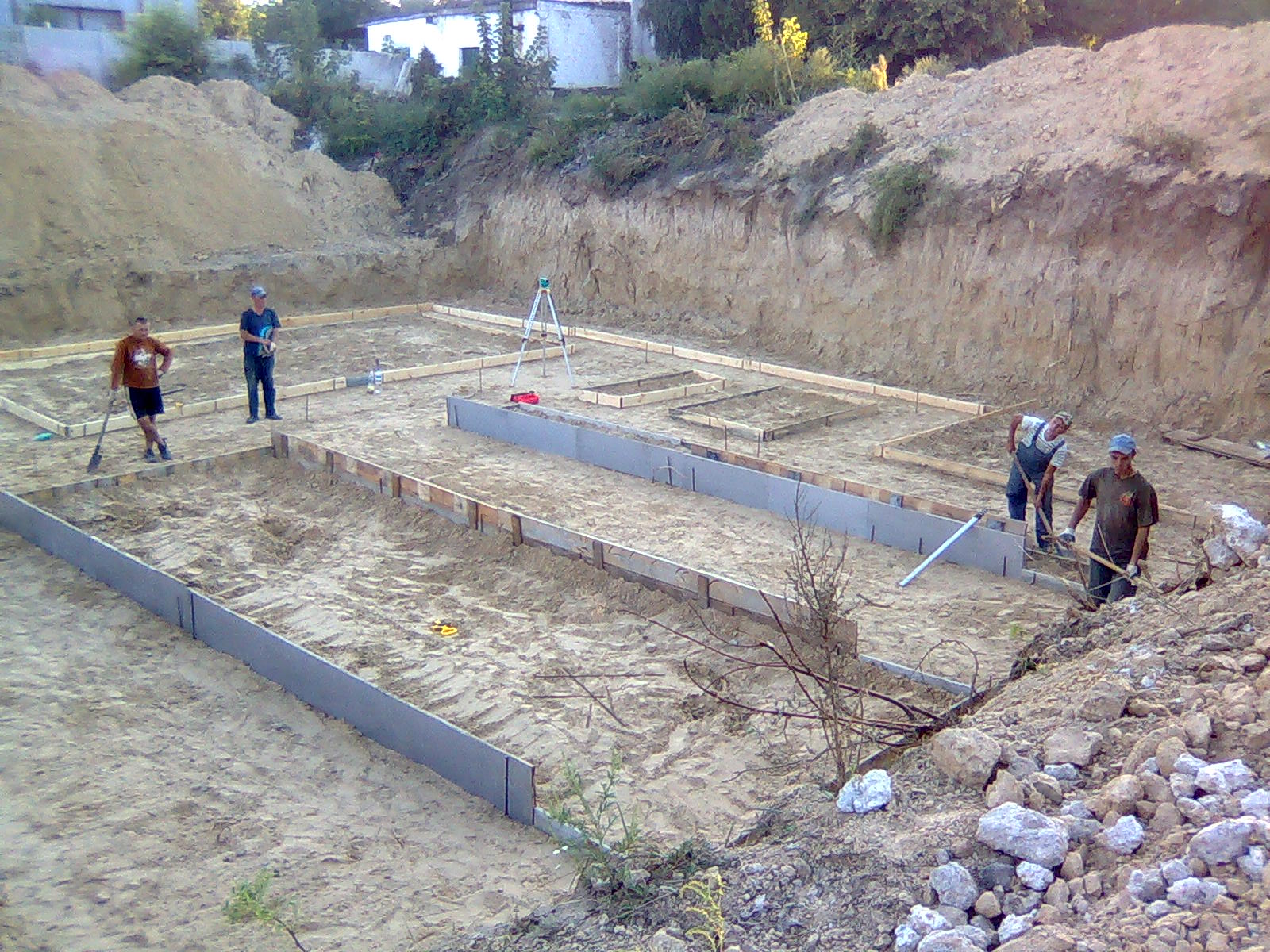

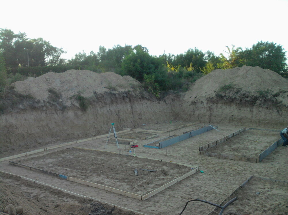

buffalolion Опубліковано: 12 вересня 2011 Автор Поділитись Опубліковано: 12 вересня 2011 (змінено) вот всё таки мы начали. наша стройка. завтра будем делать трамбовку и заливать фундамент планируем закончить подвал в октябре. воду подключили через 2 месяца после покупки участка. проблем не было. вдоль участка просто проходит центральное водоснабжение и ц.к. со светом нам нервы помотали. подключали 4 мес. поставили столб на своем участке т.к. не надо было брать кучу разрешений у города. подключение пустили также по верху плюс ко всему эти с* дали нам электричества 1,5 кВт !!!!! Змінено 12 вересня 2011 користувачем buffalolion Посилання на коментар Поділитися на інших сайтах More sharing options...
Ceazar Опубліковано: 13 вересня 2011 Поділитись Опубліковано: 13 вересня 2011 вот всё таки мы начали. наша стройка. завтра будем делать трамбовку и заливать фундамент планируем закончить подвал в октябре. воду подключили через 2 месяца после покупки участка. проблем не было. вдоль участка просто проходит центральное водоснабжение и ц.к. со светом нам нервы помотали. подключали 4 мес. поставили столб на своем участке т.к. не надо было брать кучу разрешений у города. подключение пустили также по верху плюс ко всему эти с* дали нам электричества 1,5 кВт !!!!! А не сильно ли широка подушка получаеться. Может стоит сразу плиту лить? разница то не большая, долить всего пару латок... 2 Посилання на коментар Поділитися на інших сайтах More sharing options...
Аграрий Опубліковано: 13 вересня 2011 Поділитись Опубліковано: 13 вересня 2011 Удачи. Домик очень хороший. Голливудский, как по мне. Яркий. 1 Посилання на коментар Поділитися на інших сайтах More sharing options...
buffalolion Опубліковано: 13 вересня 2011 Автор Поділитись Опубліковано: 13 вересня 2011 А не сильно ли широка подушка получаеться. Может стоит сразу плиту лить? разница то не большая, долить всего пару латок... скажу честно. мы делаем по проекту. как-то таким вопросом и не задавались. нашего прораба ширина подушки не смутила Посилання на коментар Поділитися на інших сайтах More sharing options...

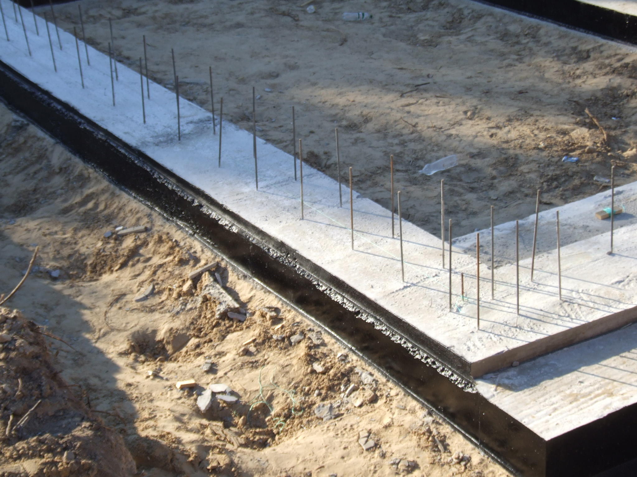

buffalolion Опубліковано: 14 вересня 2011 Автор Поділитись Опубліковано: 14 вересня 2011 А не сильно ли широка подушка получаеться. Может стоит сразу плиту лить? разница то не большая, долить всего пару латок... сегодня был на стройке, общался с бригадиром по поводу вашего вопроса. Это еще не подушка, а подготовительные бетонные работы. Всё делается именно таким образом т.к. в проекте заложено арматуры не много (6750 т). поэтому решили вложиться больше в бетонные работы. Посилання на коментар Поділитися на інших сайтах More sharing options...
Ceazar Опубліковано: 15 вересня 2011 Поділитись Опубліковано: 15 вересня 2011 сегодня был на стройке, общался с бригадиром по поводу вашего вопроса. Это еще не подушка, а подготовительные бетонные работы. Всё делается именно таким образом т.к. в проекте заложено арматуры не много (6750 т). поэтому решили вложиться больше в бетонные работы. На сколько я понимаю - дом в большинстве своем будет состоят из бетона??? тогда все логично... Посилання на коментар Поділитися на інших сайтах More sharing options...
buffalolion Опубліковано: 15 вересня 2011 Автор Поділитись Опубліковано: 15 вересня 2011 На сколько я понимаю - дом в большинстве своем будет состоят из бетона??? тогда все логично... можно и так сказать. это будет монолитно-каркасная конструкция Посилання на коментар Поділитися на інших сайтах More sharing options...

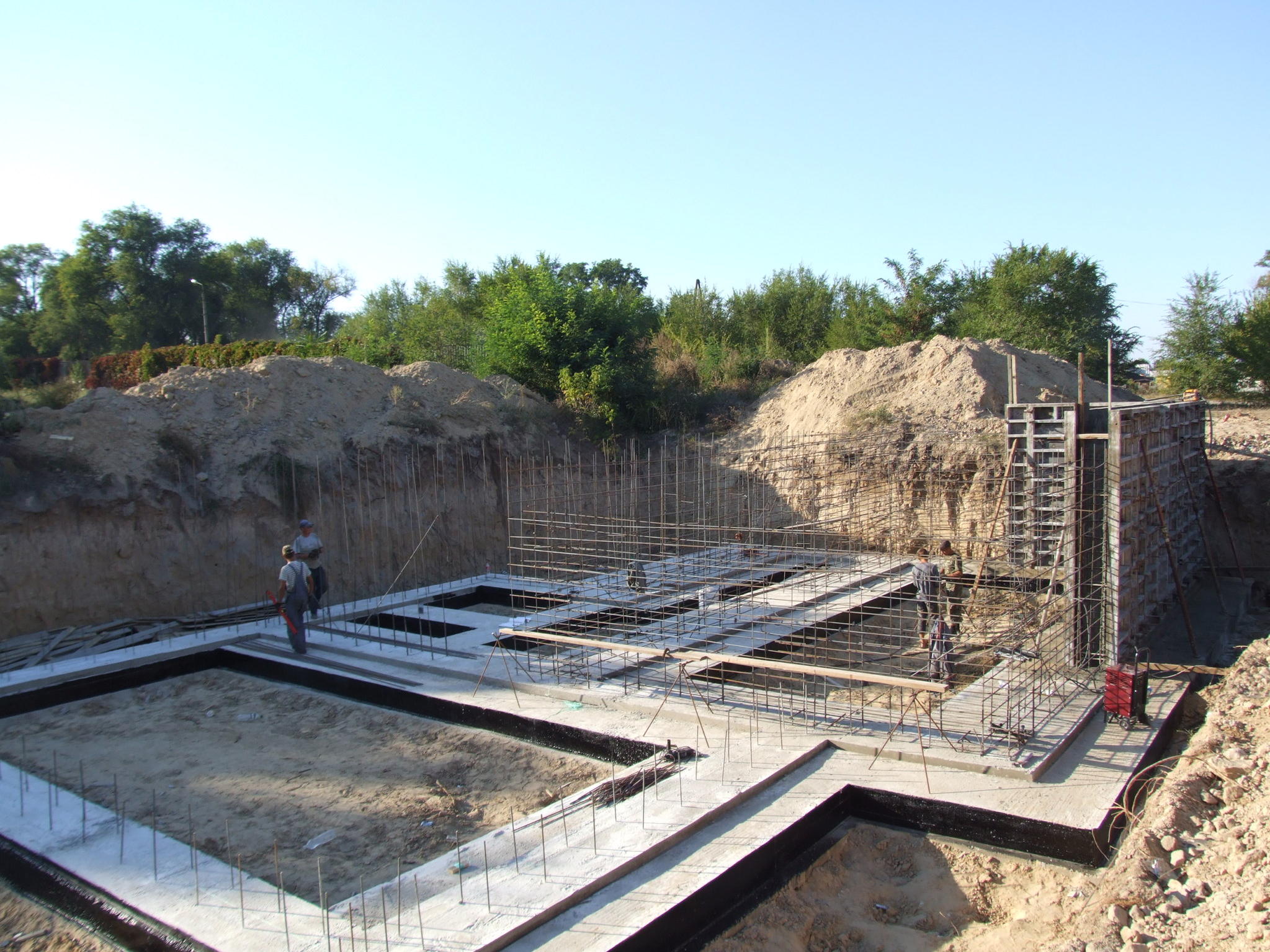

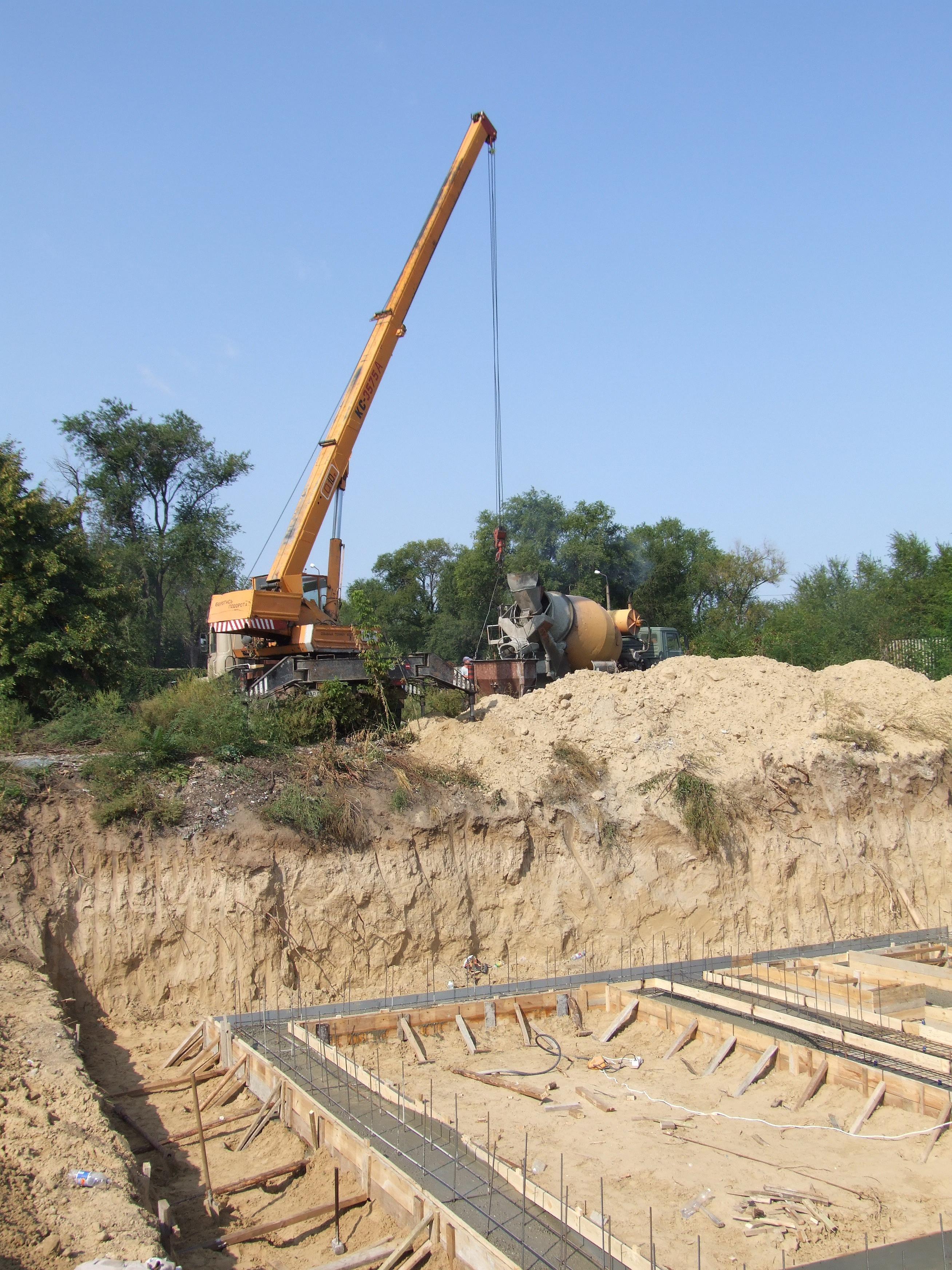

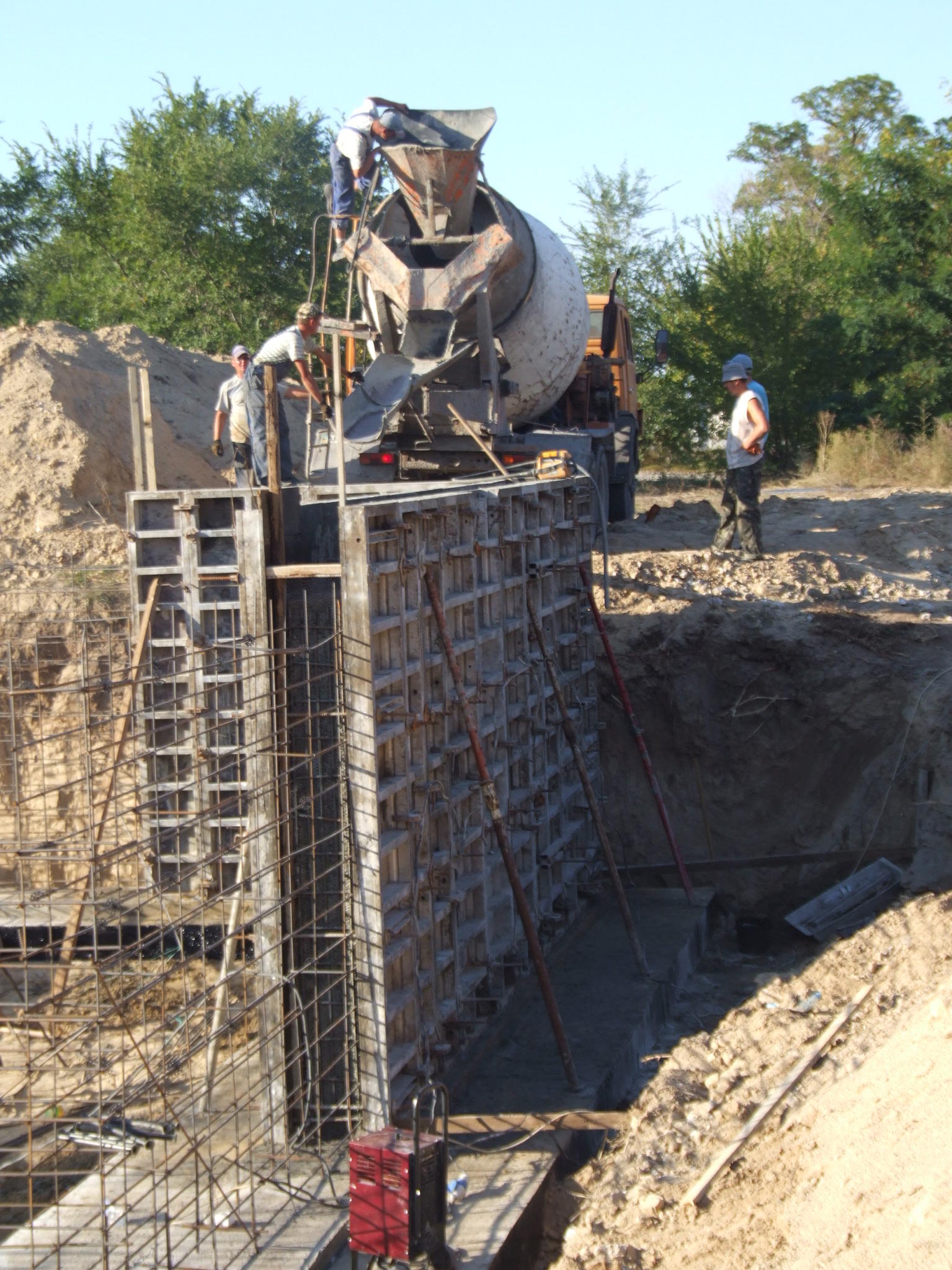

buffalolion Опубліковано: 20 вересня 2011 Автор Поділитись Опубліковано: 20 вересня 2011 на 18 сентября была проделана следующая работа. залили 54 куба бетона за день. Посилання на коментар Поділитися на інших сайтах More sharing options...

buffalolion Опубліковано: 22 вересня 2011 Автор Поділитись Опубліковано: 22 вересня 2011 вчера залили 12 кубов бетона 2 Посилання на коментар Поділитися на інших сайтах More sharing options...
Dobrysoft Опубліковано: 22 вересня 2011 Поділитись Опубліковано: 22 вересня 2011 Ох этот подвал у Вас порядком денег отберет. А где в подвал вход планируется? 1 Посилання на коментар Поділитися на інших сайтах More sharing options...
buffalolion Опубліковано: 22 вересня 2011 Автор Поділитись Опубліковано: 22 вересня 2011 Ох этот подвал у Вас порядком денег отберет. А где в подвал вход планируется? вход в подвал планируется отдельный, с улицы, там, где стоянка. по-моему картинки выставлялись, не помню. по финансам я согласен Посилання на коментар Поділитися на інших сайтах More sharing options...

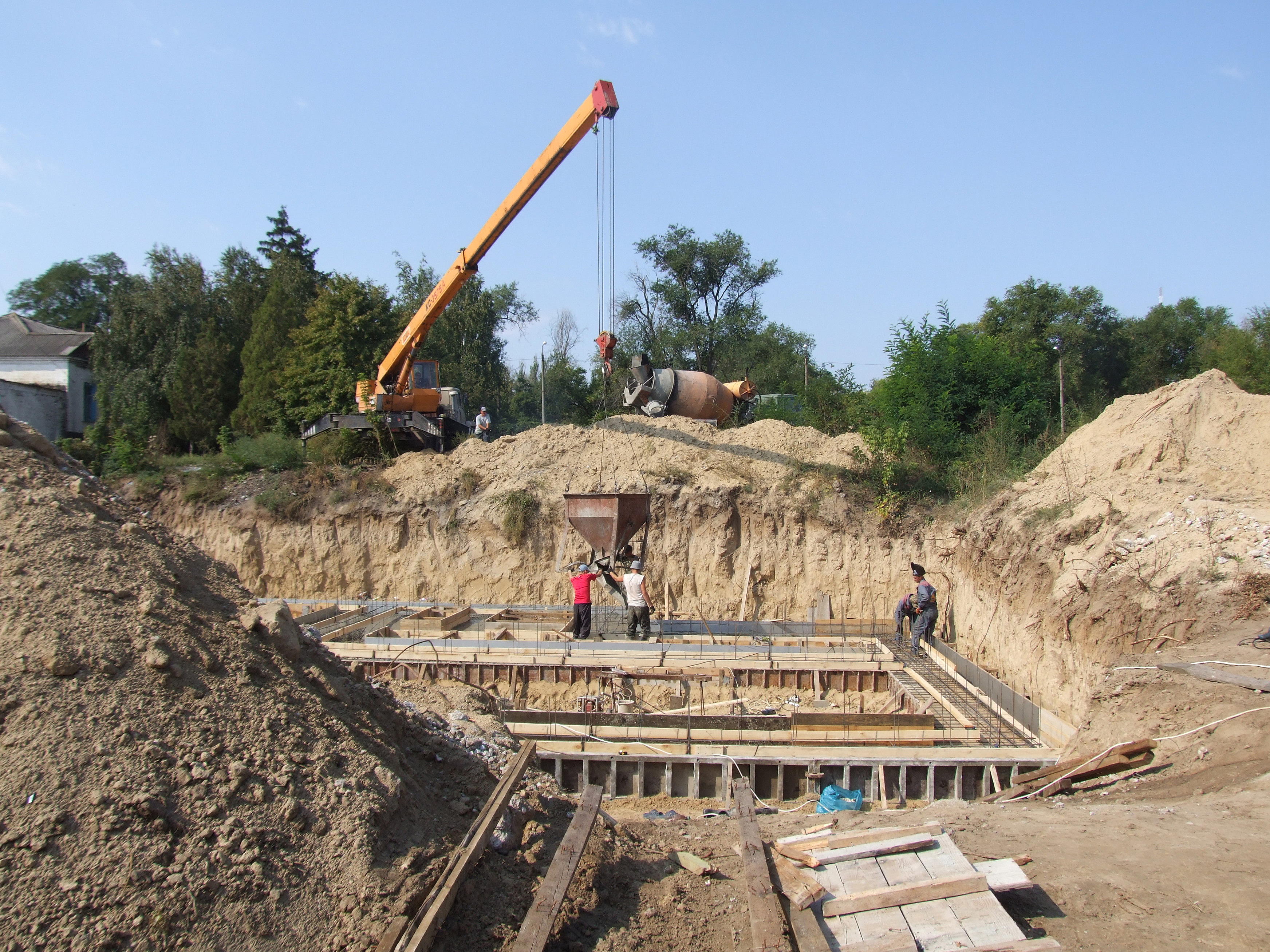

shuravi Опубліковано: 22 вересня 2011 Поділитись Опубліковано: 22 вересня 2011 А сколько стоит такая опалубка? Посилання на коментар Поділитися на інших сайтах More sharing options...

buffalolion Опубліковано: 22 вересня 2011 Автор Поділитись Опубліковано: 22 вересня 2011 А сколько стоит такая опалубка? за опалубку мы не платили. это всё строителей. за работу платим 600 грн куб. бетон В250 покупаем 540 грн с доставкой когда-то узнавали сколько стоит такая опалубка, по-моему 500 грн в месяц аренды (размером 3метра х0,5метра аренды) 1 Посилання на коментар Поділитися на інших сайтах More sharing options...
