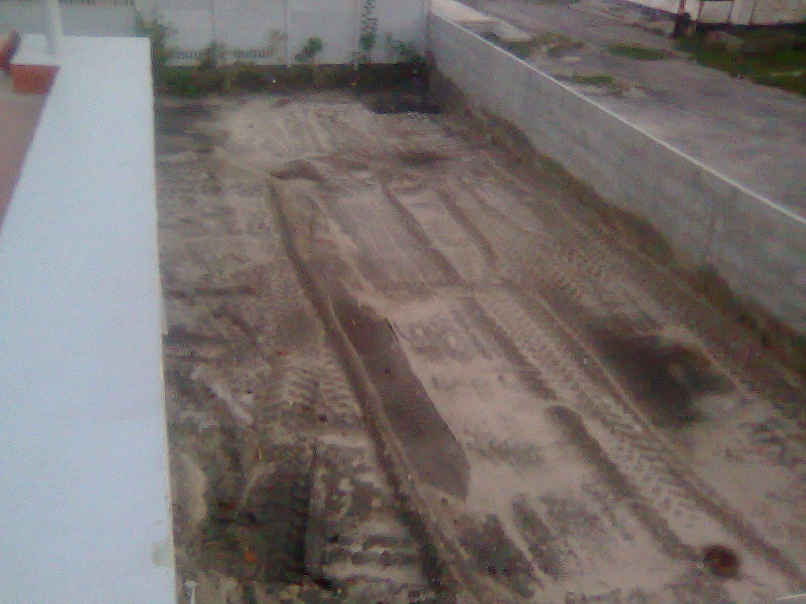

buffalolion Опубліковано: 29 серпня 2012 Автор Поділитись Опубліковано: 29 серпня 2012 Что то не понял по поводу вывоза грунта? А нельзя было ли этот грунт и мусор использовать при засыпки вашего котлована? Или есть какая то причина, что мешало вам спланировать участок до начала строительства? причина банальна Есть на Форуме строим дом тема под названием (чего бы я не сделал снова если бы строил дом еще раз) так вот отвечая на ваш вопрос , правильно было бы вам ответить так --- , да я не спланировал участок в самом начале и это была моя ошибка. Виноват лично я ,просчитался с подсчетом собственного НуЛЯ, ниже которого пошли ступеньки минус 45 см , три штуки -по 15 см каждая , и я об этом забыл, а мои проектировщики , как говорится просчитались .Таким образом , было завезено лишнего грунта огромное количество.Были потрачены лишние денежки когда грунт завезли , а потом дали работу людям которые его вывезли,моя ошибка стоила мне (30000гр при вывозе) Одно успокаивает ,что половина этой суммы было потрачено на вывоз мусора который был на участке засыпан еще в начале 1990 года. Посилання на коментар Поділитися на інших сайтах More sharing options...
Елочка Опубліковано: 29 серпня 2012 Поділитись Опубліковано: 29 серпня 2012 и это была моя ошибка Обидно, конечно. Посилання на коментар Поділитися на інших сайтах More sharing options...
aeve Опубліковано: 30 серпня 2012 Поділитись Опубліковано: 30 серпня 2012 кабель черного цвета , его на плане нет,толщиной 70мм.Тракторист начал поднимать кабель ,поскольку грунта не было сверху(всего 20 см) послетого как мы начали планировку участка , порвать кабель полностью мы не успели . но теперь капание приостановлено , выяснение , что это за кабель ,будет только в понедельник.Настроение опять испорчено,будем немного подождать . У меня у тестя была аналогичная ситуация кабель как медики говорят неизвестной этиологии. Что сделал перепроверил по планшетам архитектуры - его НЕТ. Бул вырезан полностью и сдан на метал. На вопрос дисциплинированного тестя было сказано дать обратившемся телефон. Обратился замдиректора авторемонтного завода ему было проедложено показать на выкопировке из планшета его кабель- найти не смог, было предложено заключить договор сервитута (платный)( земля частная собственность -завод извлекает прибыль из своей деятельности и пользуется момей землей для этого соответственно плата) . Товарищ в охеревшем состоянии удалися вдаль (яему вручил свою адвокатскую визитку) В ответ тишина уже второй год. Таким образом вирезать и всех посылать в известное всем пешее сексуальное путешествие. Добавлено через 5 минут Да забыл спросить как крыша пережила наше стихийное бедствие в последние дни 4 Посилання на коментар Поділитися на інших сайтах More sharing options...
buffalolion Опубліковано: 30 серпня 2012 Автор Поділитись Опубліковано: 30 серпня 2012 дождик подмочил нас конечно. на участке огромное количество воды !!!!!!На конец строительного года,земля уселась ,там где была насыпана , как говорится результата ждали год , минимум.В открытые окна немного водички нанесло ветром наверное,потолок сухой.Фото нет ПОЗДНО ВЕЧЕРОМ:Bravo: сегодня был в первый раз на участке после трех дней дождей.Земля сырая, мягкая ,траншею замылило землей, придется опять копать под забор траншею. Посилання на коментар Поділитися на інших сайтах More sharing options...

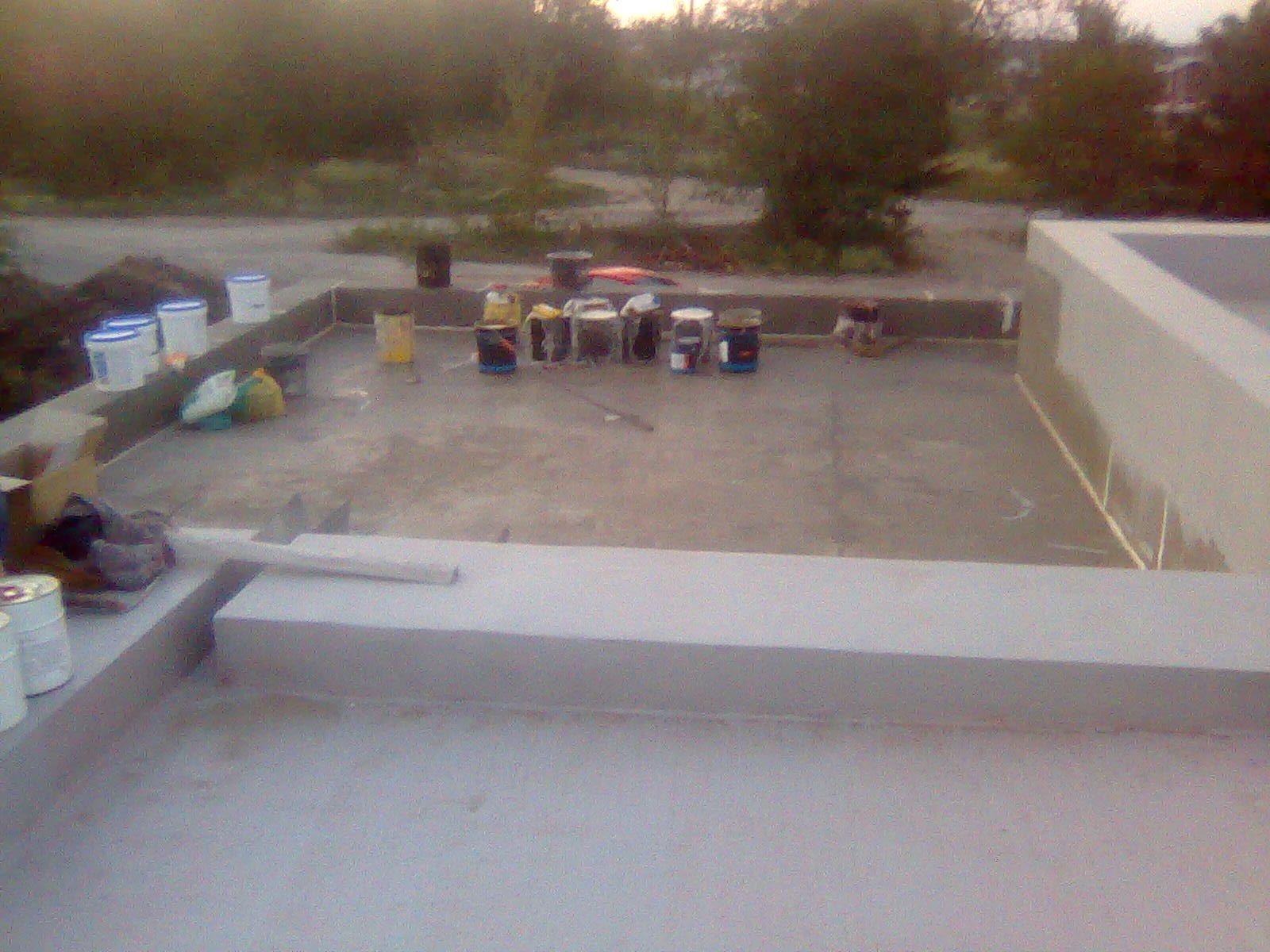

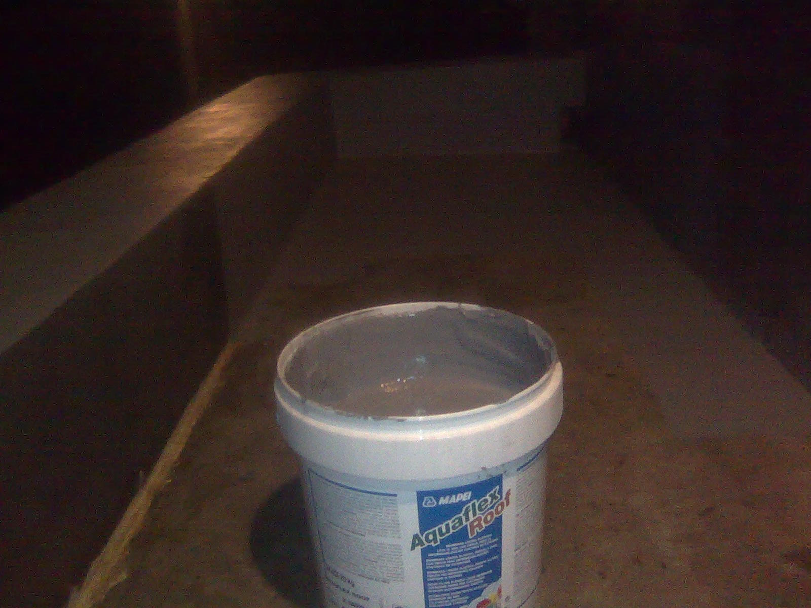

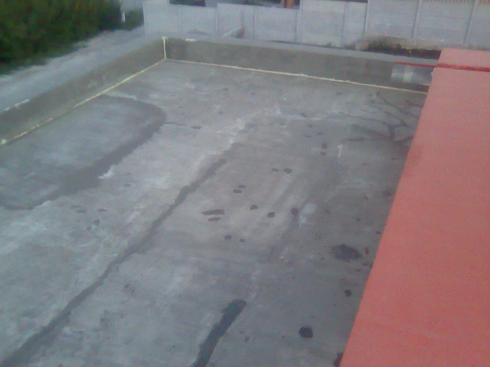

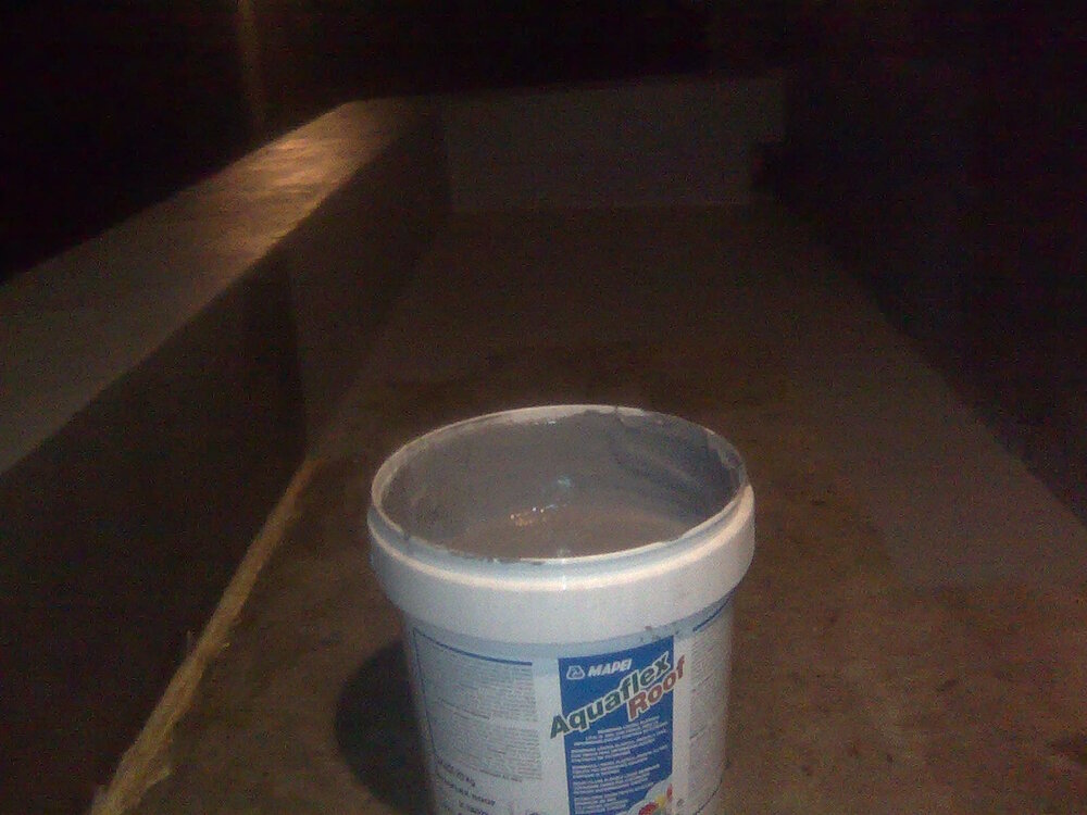

buffalolion Опубліковано: 3 вересня 2012 Автор Поділитись Опубліковано: 3 вересня 2012 сегодня в воскресение 2 сентября после дождика , который сильно поливал несколько дней,и земля еще не подсохла ,даже крыша бетонная еще немного сырая ,через три дня после дождика. Приступили к покраске бетонного навеса автомобиля , и навеса нашей веранды,общая площадь составляет вместе с парапетами 120 кв метров. На первый слой покраски ушло 1.5 ведра густой краски,и это без особого втирания и растирания по поверхности , наносили вечером , заканчивали уже при температуре 17 градусов. Вдвоем начали в 19.30 закончили в 21 00.Использовали два валика.Грунтовали бетонное покрытие вчера грунтовкой МАPEI.ЦЕНА грунтовки 10 литров 35 евро.ЦЕНА краски MAPEI 20 литров серого цвета 100 евро.На весь свой обеъм куплено было 8 ведер краски , но с таким расходом будет минимум пять слоев.даже не знаю как к этому отнестись,наносить краску еще более толстым слоем ,или все таки красить так как оно есть .Думаю нанесем три слоя и остановимся посмотрим на результат. на мой взгляд, преимущество MAPEI перед ГИПЕРДЕСМО на первый взгляд только одно(( ГИПЕРДЕСМО на растворителе сильный запах РАСТВОРИТЕЛЯ)), а вот что касается MAPEI так вот он полностью без какого либо запаха, а там дальше посмотрим как себя поведет и какой более приспособлен к нашем погодным условиям.. bud.dp.ua/product_info.php/info/p1296_Zhidkaya-yelastichnaya-membrana-s-armiruyushimi-voloknami--dlya-sploshnoi-gidroizolyacii-naruzhnyh-poverhnostei-Mapei-Aquaflex-Roof-20-kg.html Посилання на коментар Поділитися на інших сайтах More sharing options...

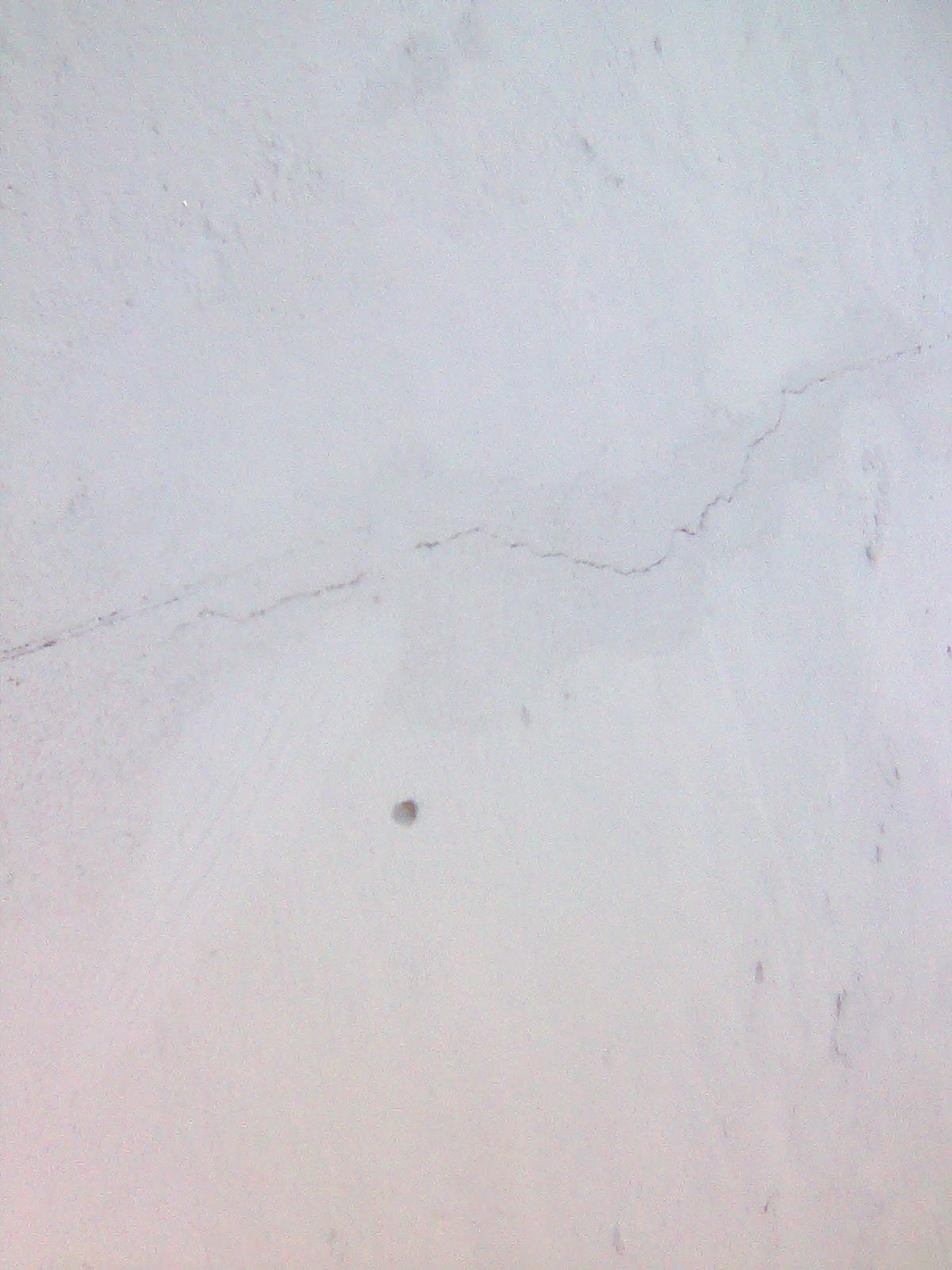

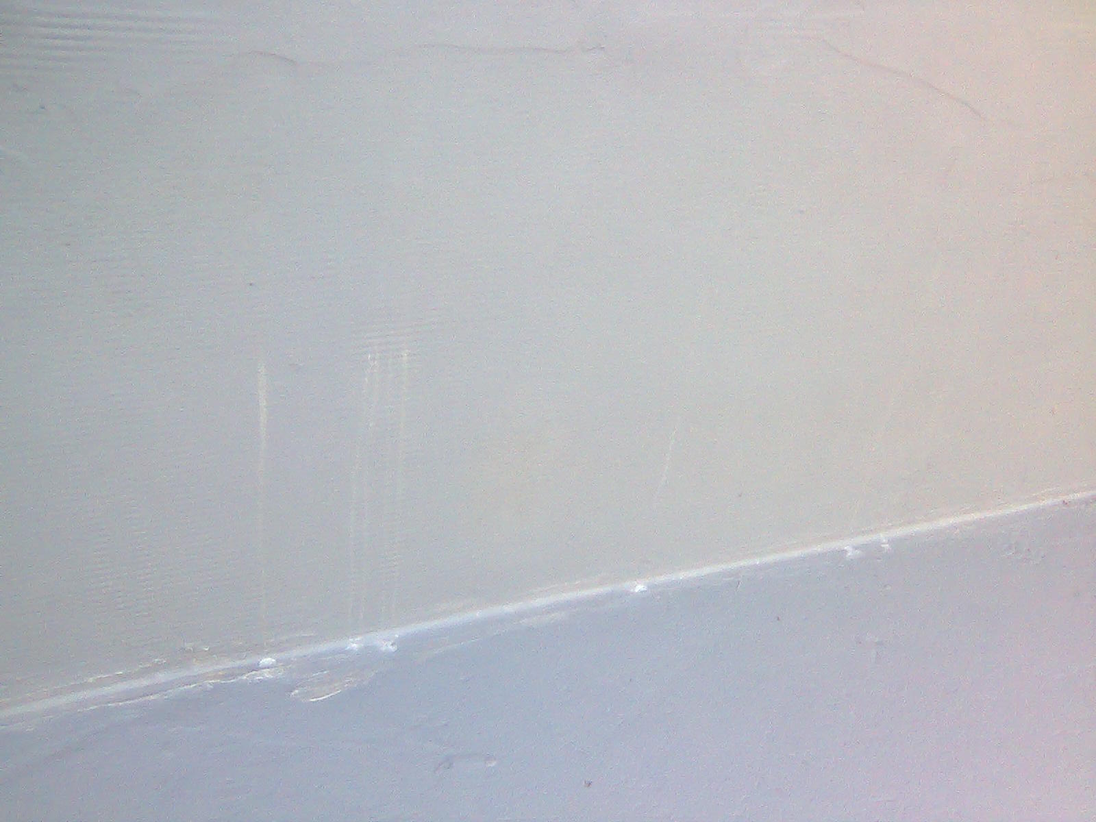

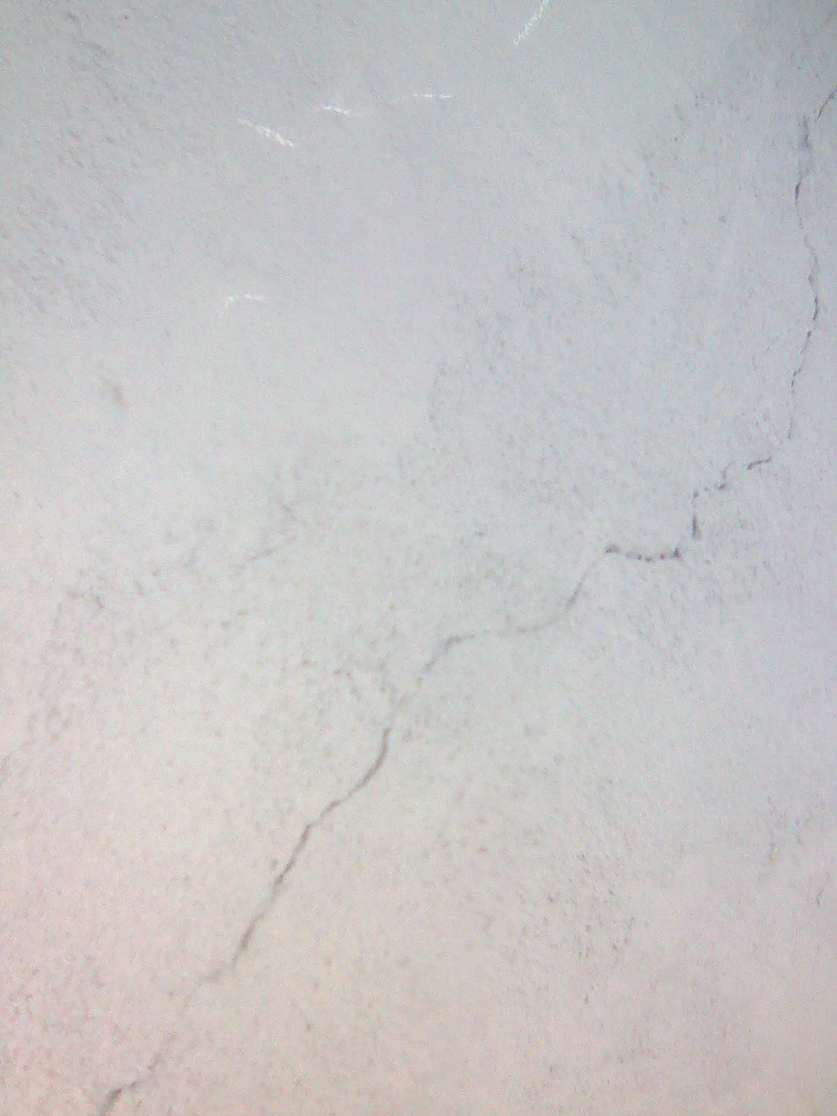

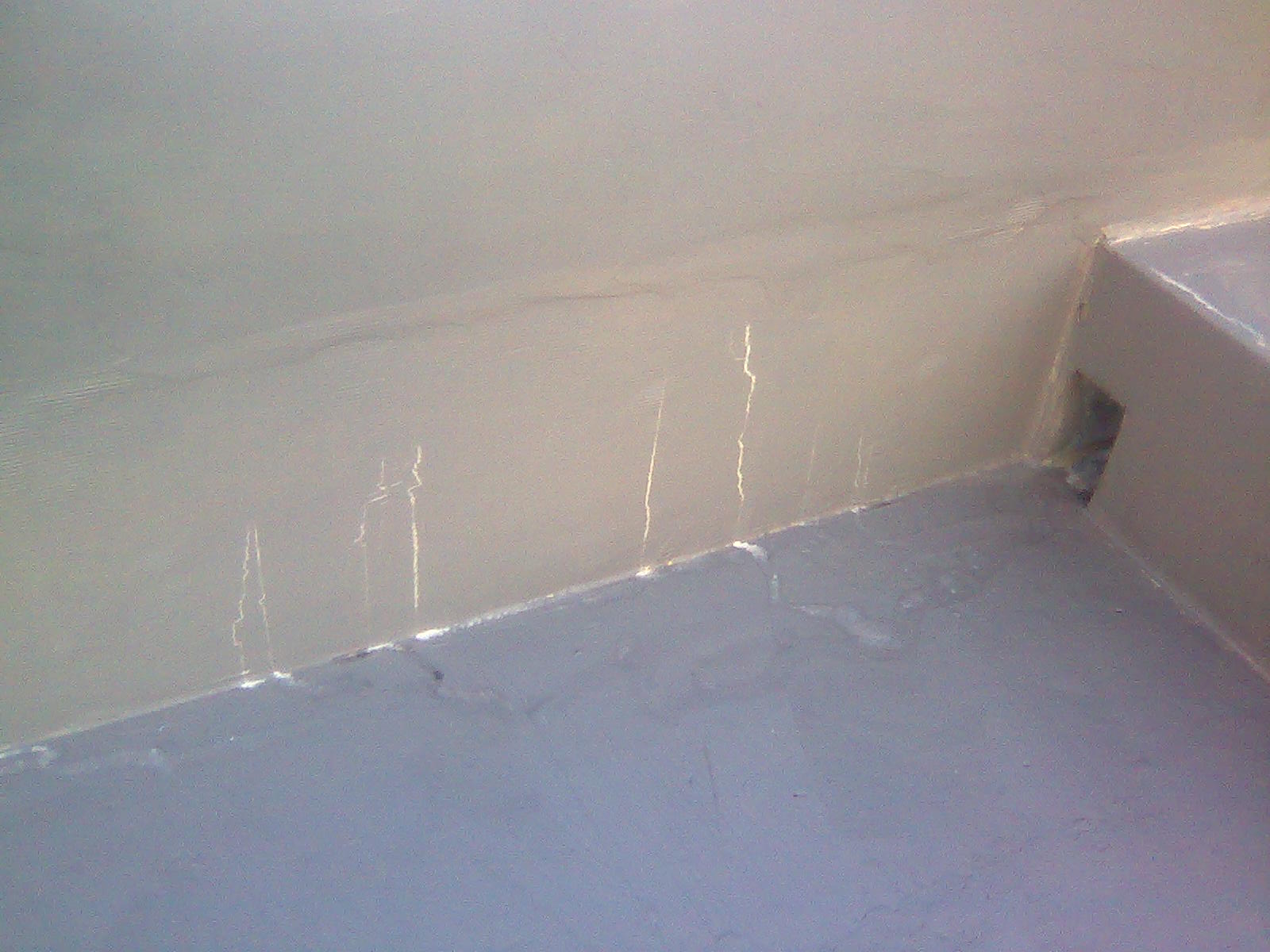

buffalolion Опубліковано: 3 вересня 2012 Автор Поділитись Опубліковано: 3 вересня 2012 (змінено) прошли ровно сутки ?после нанесения первого слоя краски MAPEI ROOF показываю первые фотографии , ощущения -краска не высохла .Через 24 часа, наблюдается небольшое прилепание ладони к основанию.Трещины вновь появившиеся , которые не было видно перед нанесением, краска не залила,завтра будем замазывать герметиком, Если сравнивать С ГИПЕРДЕСМО . то на первый взгляд эти два материала и рядом не стоит рассматривать .По той причине , что гипердесмо после нанесения первого слоя уже показывала ,что появлялась какая то резина на основании,это первое .И второе , ГИПЕРДЕСМО высыхает через 24 часа, и можно наносить второй слой.Но здесь есть еще одно но , когда мы наносили ГИПЕРДЕСМО ,температура была вечером плюс 25 -28 а днем почти под 35 градусов. А краску MAPEI мы наносили вчера при 18 градусах а днем было всего плюс 25, может быть дело все в температурном режиме , завтра расскажу.По ощущениям краска MAPEI как обычная акриловая краска,и даже запах такой же.НИКАКОЙ армированной мембрамы еще при нанесение первого слоя не наблюдается.НУ в общем пока еще ничего толком не понятно,Но по первым ощущениям- ГИПЕРДЕСМО оказывает положительное впечатления, как жидкая резина на обычного обывателя. ЕЩЕ появились на стенках какие то непонятные белые потеки , и серые пятна , наверное нужно было краску MAPEI сильнее размешивать .НУ в общем на фото немного видно чем я был недоволен и удивлен. Змінено 3 вересня 2012 користувачем buffalolion 2 Посилання на коментар Поділитися на інших сайтах More sharing options...

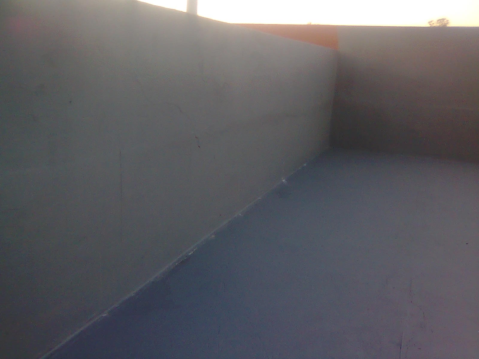

buffalolion Опубліковано: 7 вересня 2012 Автор Поділитись Опубліковано: 7 вересня 2012 прошло тря дня после нанесения первого слоя краска не высохла!! нанесение второго слоя невозможно,по той причине ,что при хождении по нанесенной краске, слой прилипает к обуви. На четвертый день пошли дождики, слой еще полностью не подсох! .Температура воздуха плюс 22, вечером опускается до плюс 14 градусов . Мое собственное мнение(( при таких дождях ,как сегодня))) нанесение этого материала невозможно.Ждать три-четыре дня для высыхания первого слоя нет возможности , что бы нанести несколько слоев понадобится не одна неделька. БУДУ наносить ГИПЕРДЕСМО прямо на эту краску уже наверное завтра .Нет времени ждать такого огромного времени.Дожди на всю следующую недельку обещают. Посилання на коментар Поділитися на інших сайтах More sharing options...
buffalolion Опубліковано: 7 вересня 2012 Автор Поділитись Опубліковано: 7 вересня 2012 На мой взгляд,так как я являюсь человеком который лично испытал на своем бетонном навесе эту краску, могу сказать она рядом не стоит в сравнении с ГИПЕРДЕСМО , только по причине того (((что бы ей высохнуть нужно примерно для одного слоя не менее трех дней,))) и это при нанесении минимального слоя!И Наверное единственное ее приимущество , это то , что она не на растворителе, и по этому вы никому не будете мешать((вернее она не ваняет )) когда будете ее наносить. А самый ее огромный недостаток это то ,что она дороже ГИПЕРДЕСМО.,если покупать в розницу- ее цена 1400 гривен на сегодня (20 литров ) Посилання на коментар Поділитися на інших сайтах More sharing options...

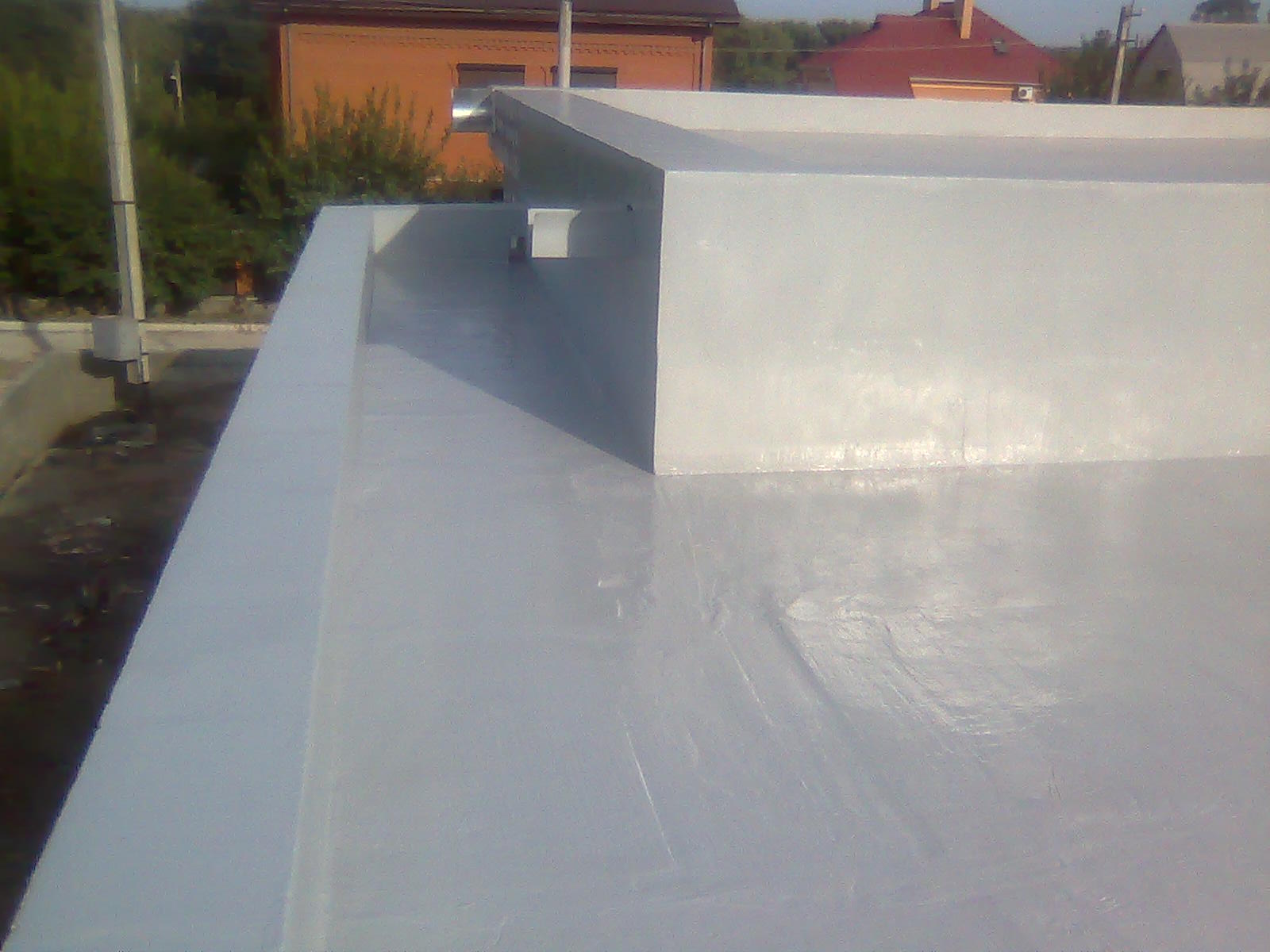

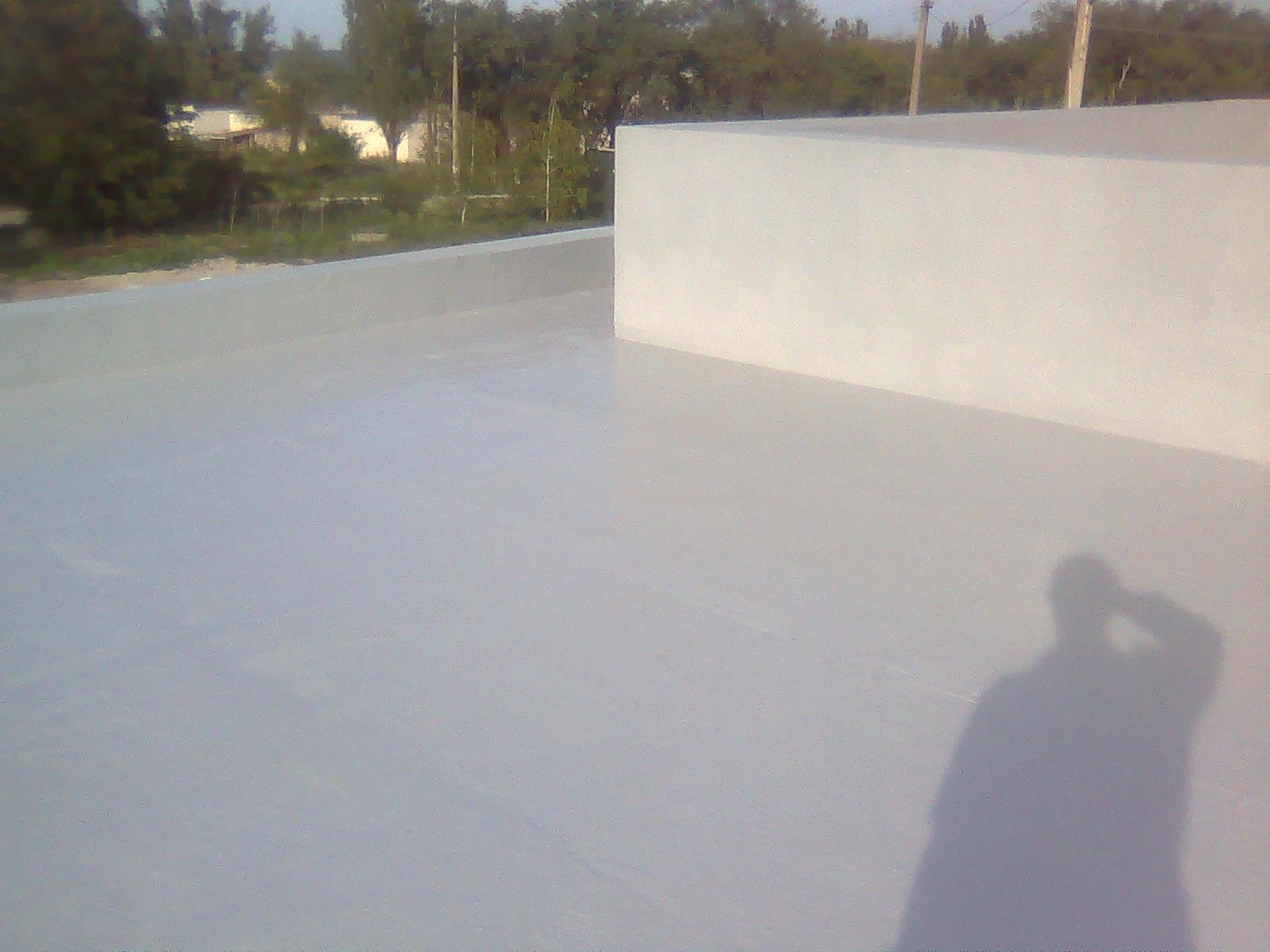

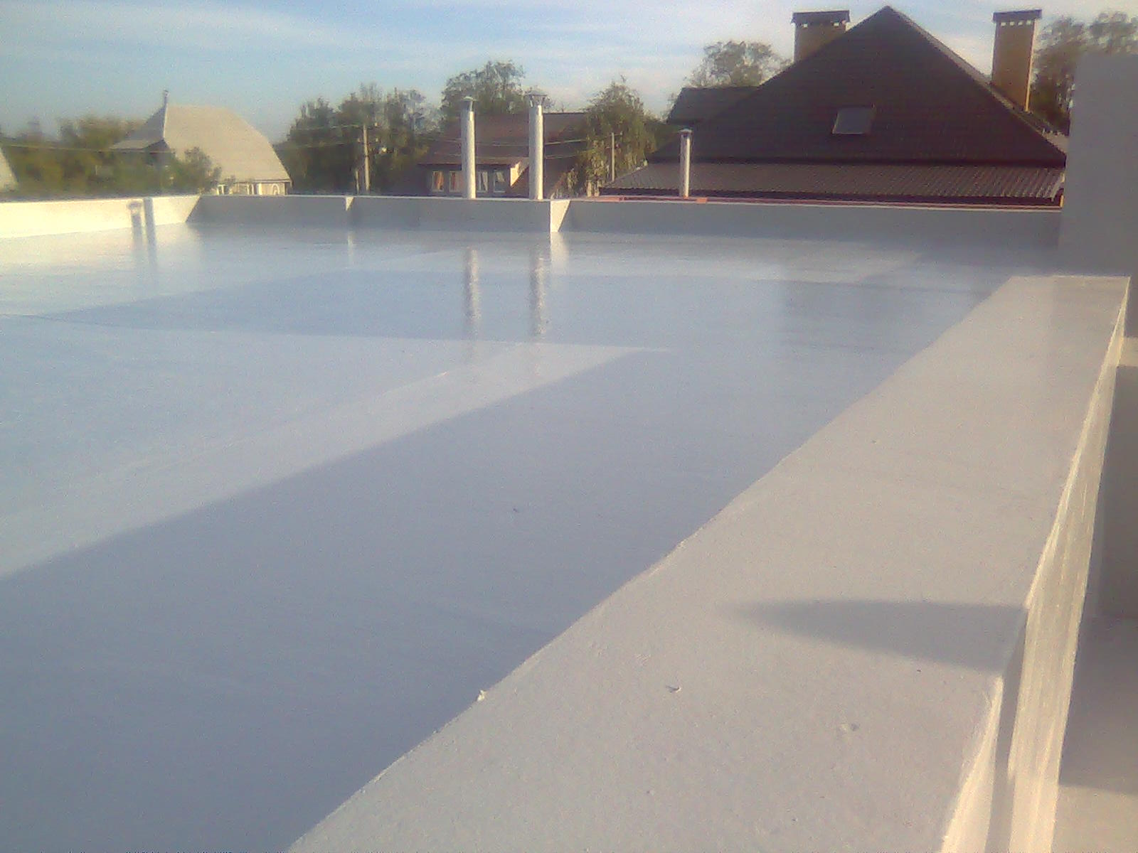

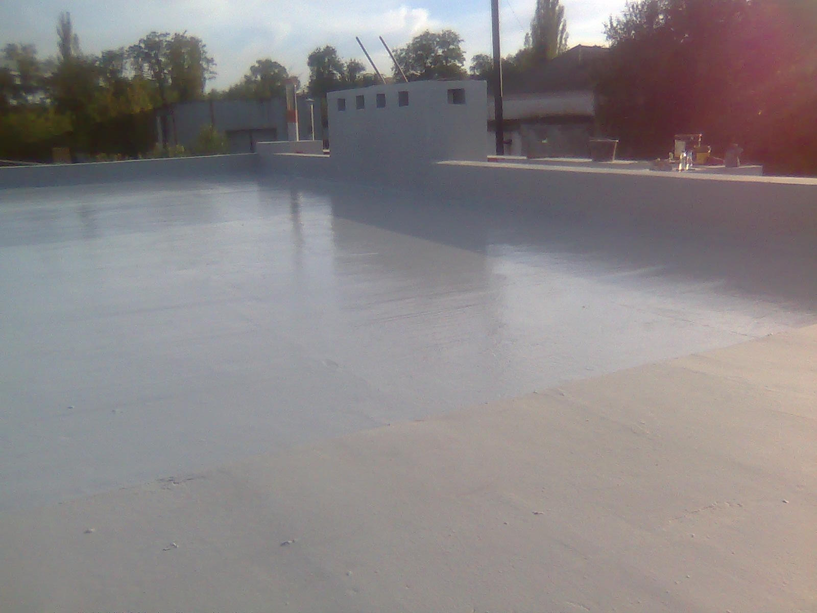

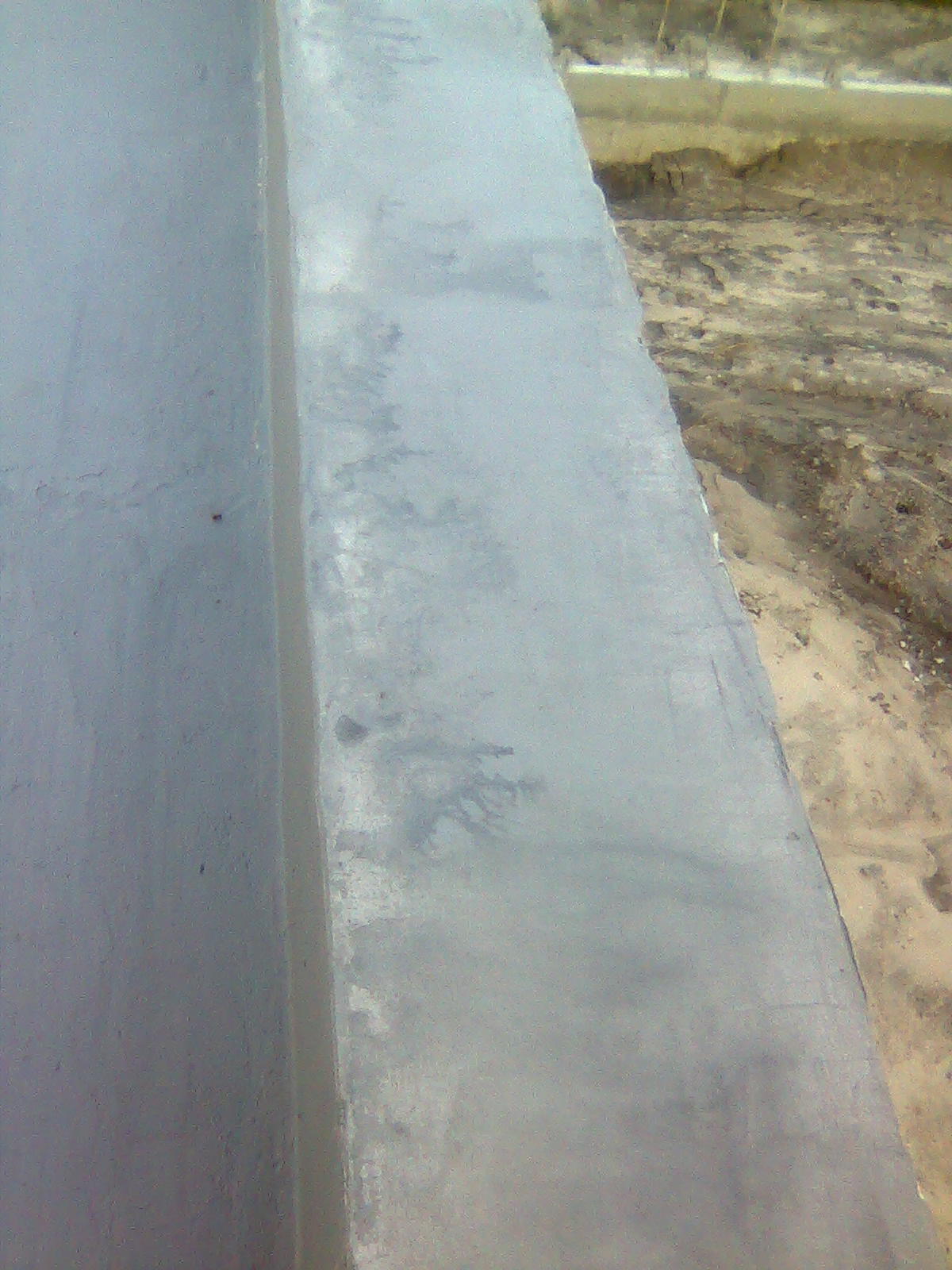

buffalolion Опубліковано: 17 вересня 2012 Автор Поділитись Опубліковано: 17 вересня 2012 сегодня 16 09 2012 нанесли третий слой ГИпердесмо на основную крышу, и второй слой на навес бетонный, перед этим был маленький пробный эксперимент с МАПЕЙ РУФФ !!!! Оказалось масса недостатков у Мапея , а о плюсах мы уже не узнаем.НАНОСИЛИ МЫ ГИПЕРДЕСМО прямо на МаПЕЙ , не счищая его с бетонного покрытия , по скольку в инструкции ГИПЕРДЕСМО, написано , что его можно также наносить и на акриловые покрытия. Выставляю несколько фото почти законченной крыши перед зимой,потому как имею себе представление ,что когда буду вселяться , вскрою еще одним слоем ГИПЕРДЕСМО,свою крышу!! 4 Посилання на коментар Поділитися на інших сайтах More sharing options...
Игореха Опубліковано: 17 вересня 2012 Поділитись Опубліковано: 17 вересня 2012 сегодня 16 09 2012 нанесли третий слой ГИпердесмо на основную крышу, и второй слой на навес бетонный, перед этим был маленький пробный эксперимент с МАПЕЙ РУФФ !!!! Оказалось масса недостатков у Мапея , а о плюсах мы уже не узнаем.НАНОСИЛИ МЫ ГИПЕРДЕСМО прямо на МаПЕЙ , не счищая его с бетонного покрытия , по скольку в инструкции ГИПЕРДЕСМО, написано , что его можно также наносить и на акриловые покрытия. Выставляю несколько фото почти законченной крыши перед зимой,потому как имею себе представление ,что когда буду вселяться , вскрою еще одним слоем ГИПЕРДЕСМО,свою крышу!! КрасотищА! Наверняка теперь испытываете состояние полного спокойствия за герметичность кровли Я с однокомпонентным ГД дела не имел, но судя по двухкомпонентному, материал очень достойный. Я в него влюбился, можно сказать И интуитивно ощущаю, что у меня скорее Абизол протечет, чем швы блоков, закрытые ГД:D 1 Посилання на коментар Поділитися на інших сайтах More sharing options...
NNrabota Опубліковано: 19 вересня 2012 Поділитись Опубліковано: 19 вересня 2012 Выглядит очень красиво и добротно! Сейчас ищу подрядчиков для своей плоской крыши, так фотографии их работ намного хуже ваших! Вот что значит делать для себя!! Молодцы, что прошли все эти нелегкие этапы работ и решений! Удачи! 1 Посилання на коментар Поділитися на інших сайтах More sharing options...

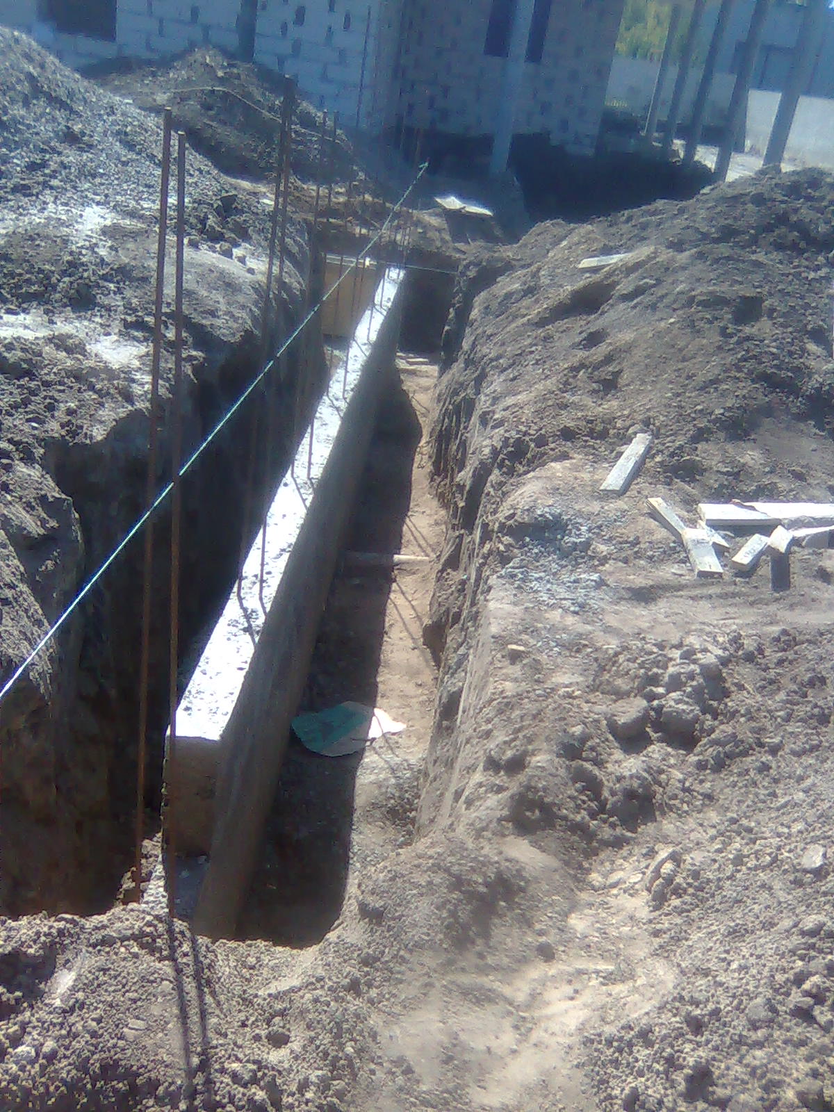

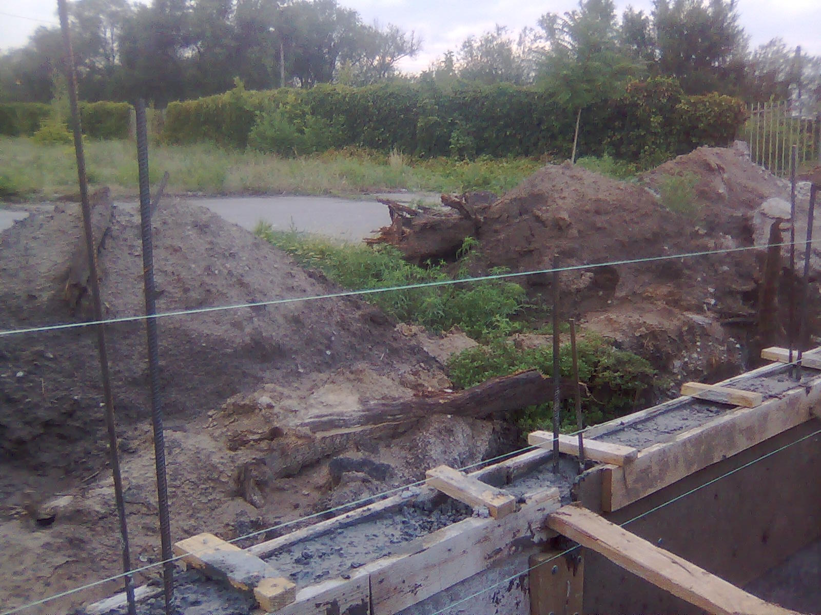

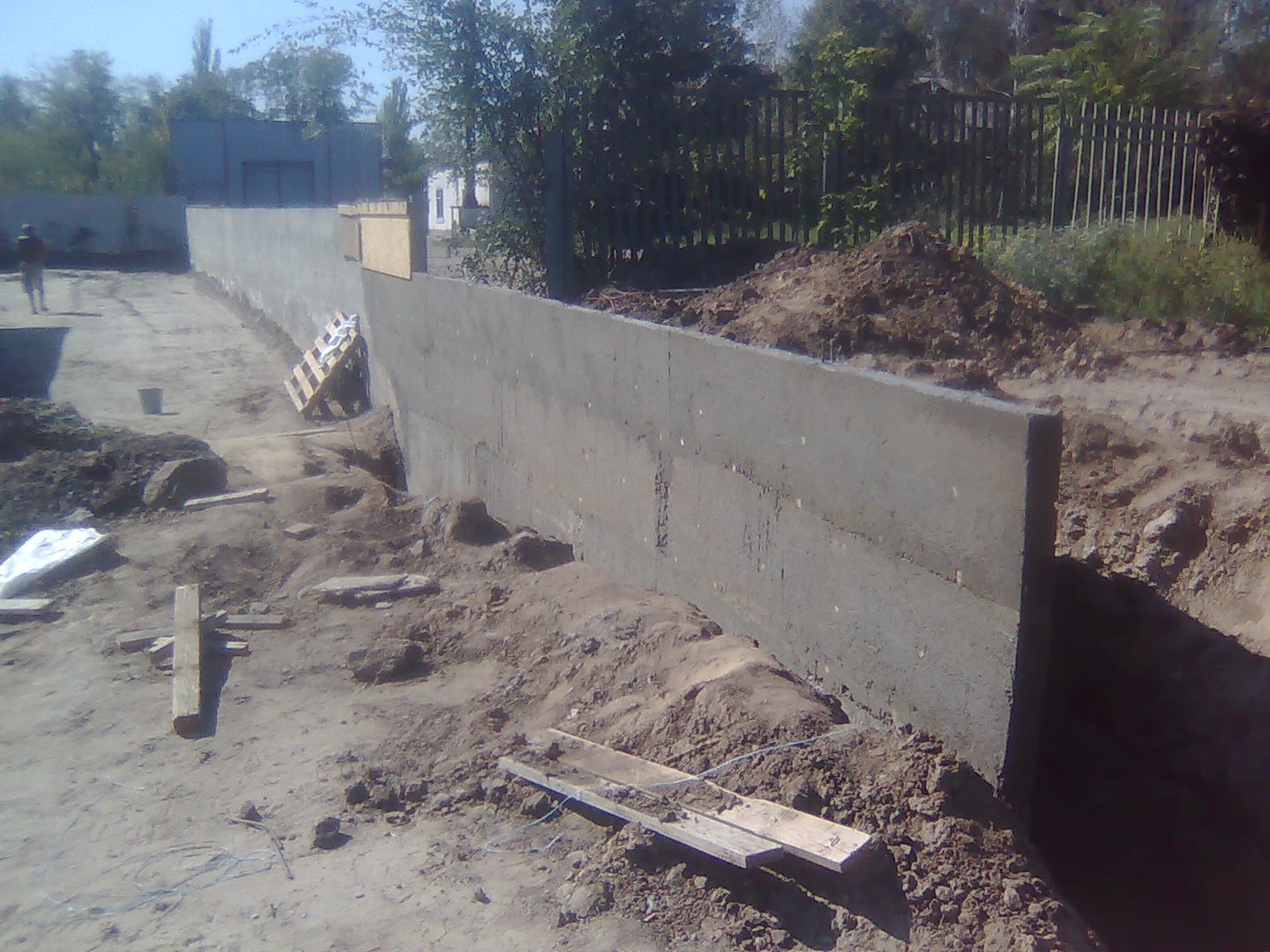

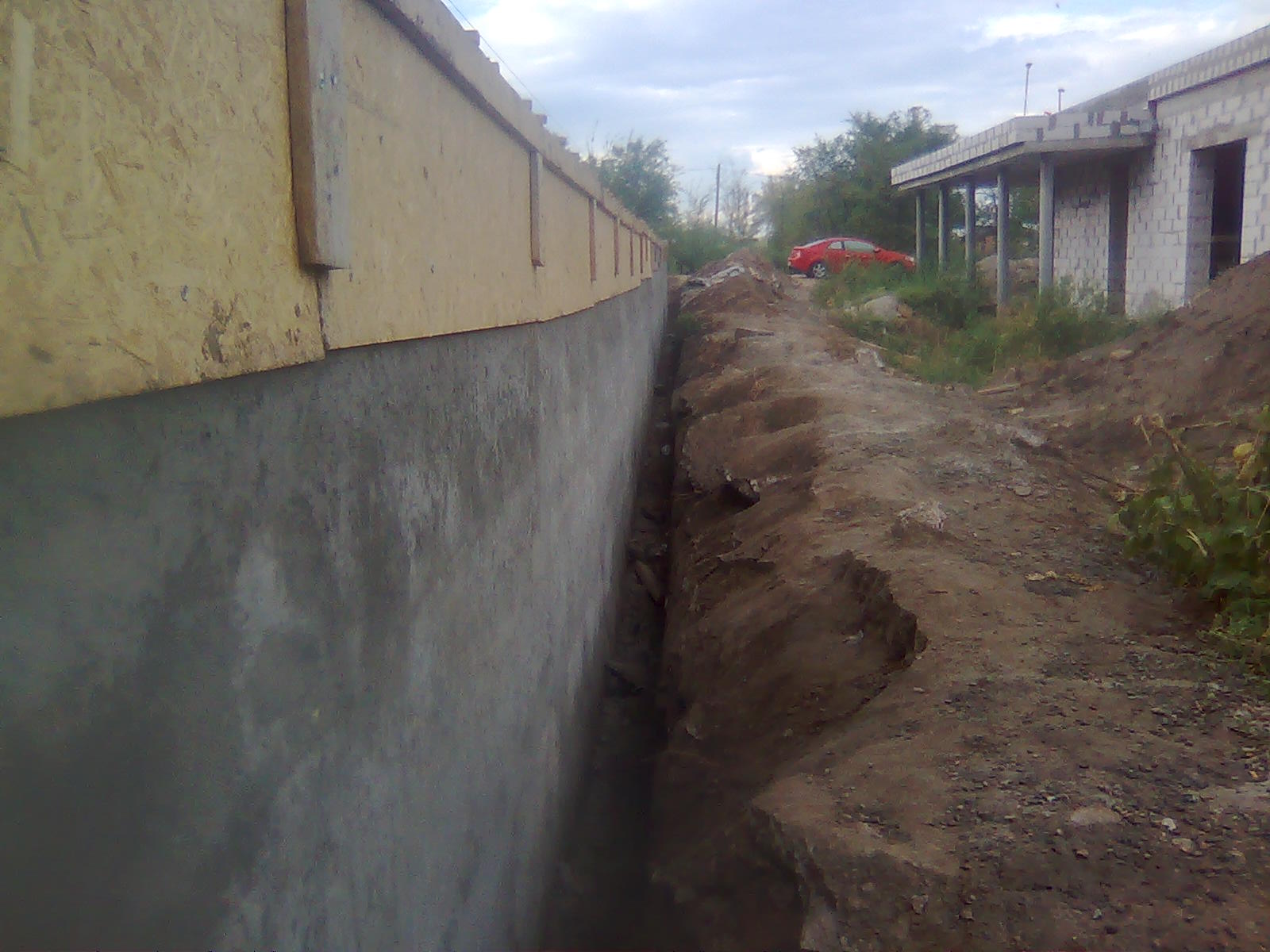

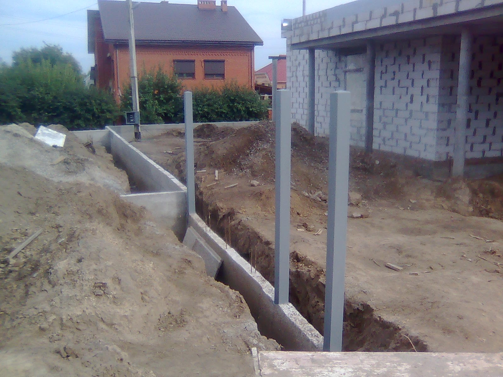

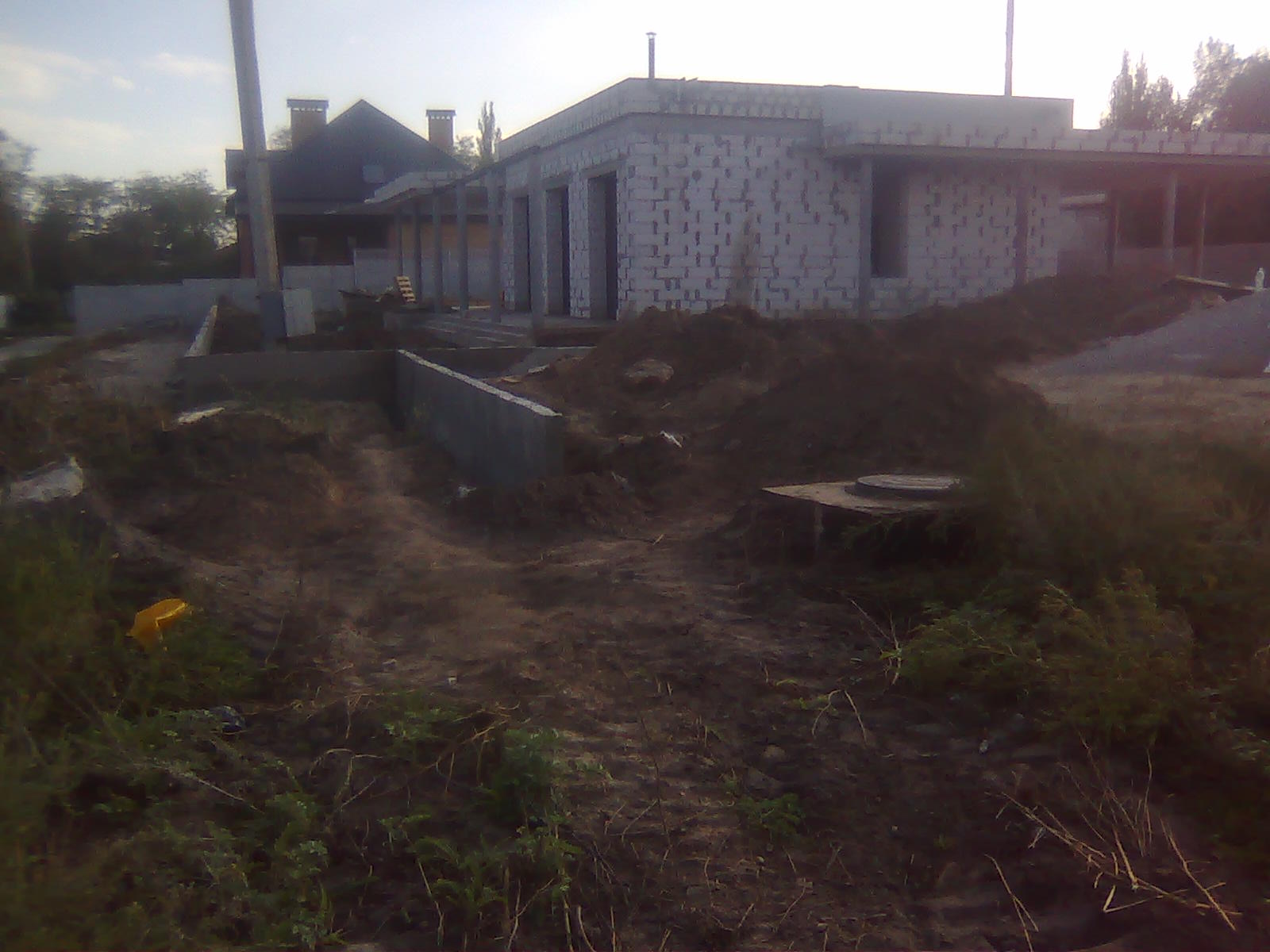

buffalolion Опубліковано: 25 вересня 2012 Автор Поділитись Опубліковано: 25 вересня 2012 сегодня заканчиваем забор и подпорную стенку 3 Посилання на коментар Поділитися на інших сайтах More sharing options...
Елочка Опубліковано: 26 вересня 2012 Поділитись Опубліковано: 26 вересня 2012 Молодцы, что скажешь!:roll: 1 Посилання на коментар Поділитися на інших сайтах More sharing options...
