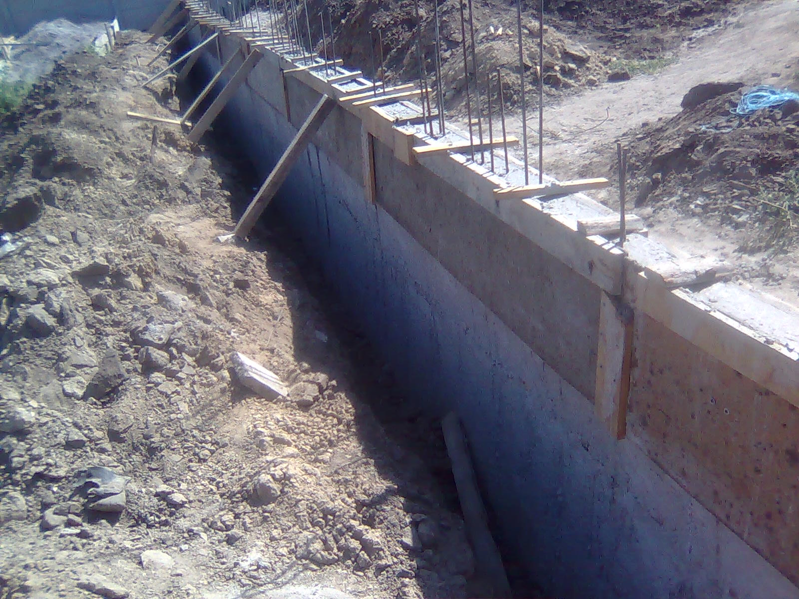

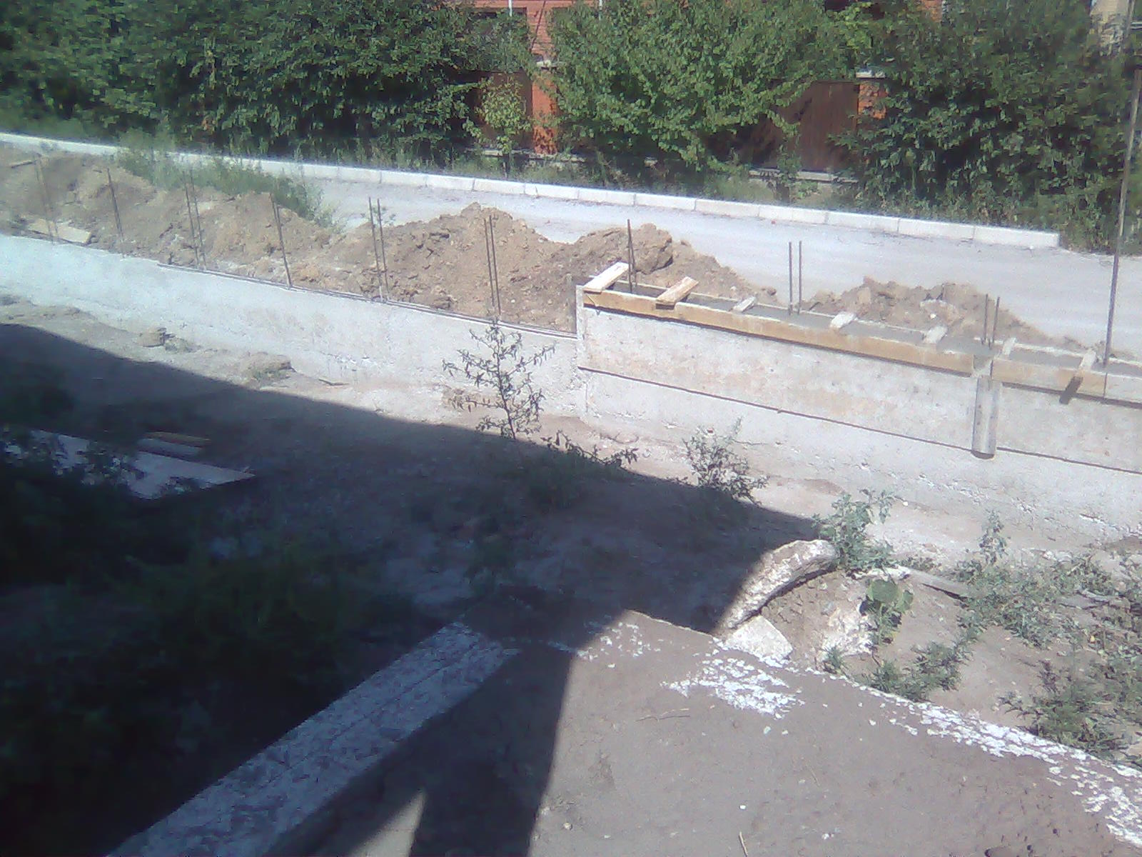

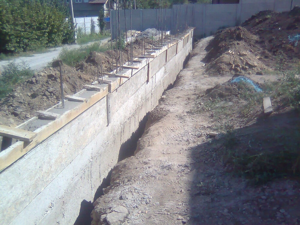

buffalolion Опубліковано: 21 липня 2012 Автор Поділитись Опубліковано: 21 липня 2012 сегодня были сделаны первые 10 метров длины нашей стенки Посилання на коментар Поділитися на інших сайтах More sharing options...

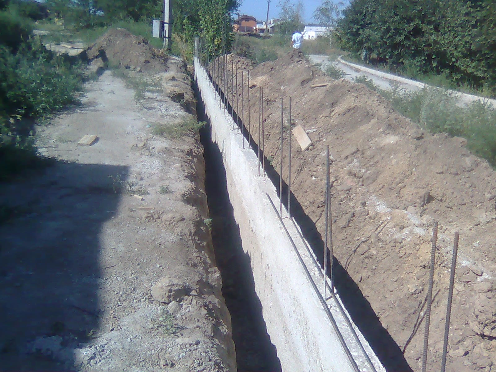

bora-b Опубліковано: 21 липня 2012 Поділитись Опубліковано: 21 липня 2012 сегодня были сделаны первые 10 метров длины нашей стенки Это подпорная стенка? Посилання на коментар Поділитися на інших сайтах More sharing options...

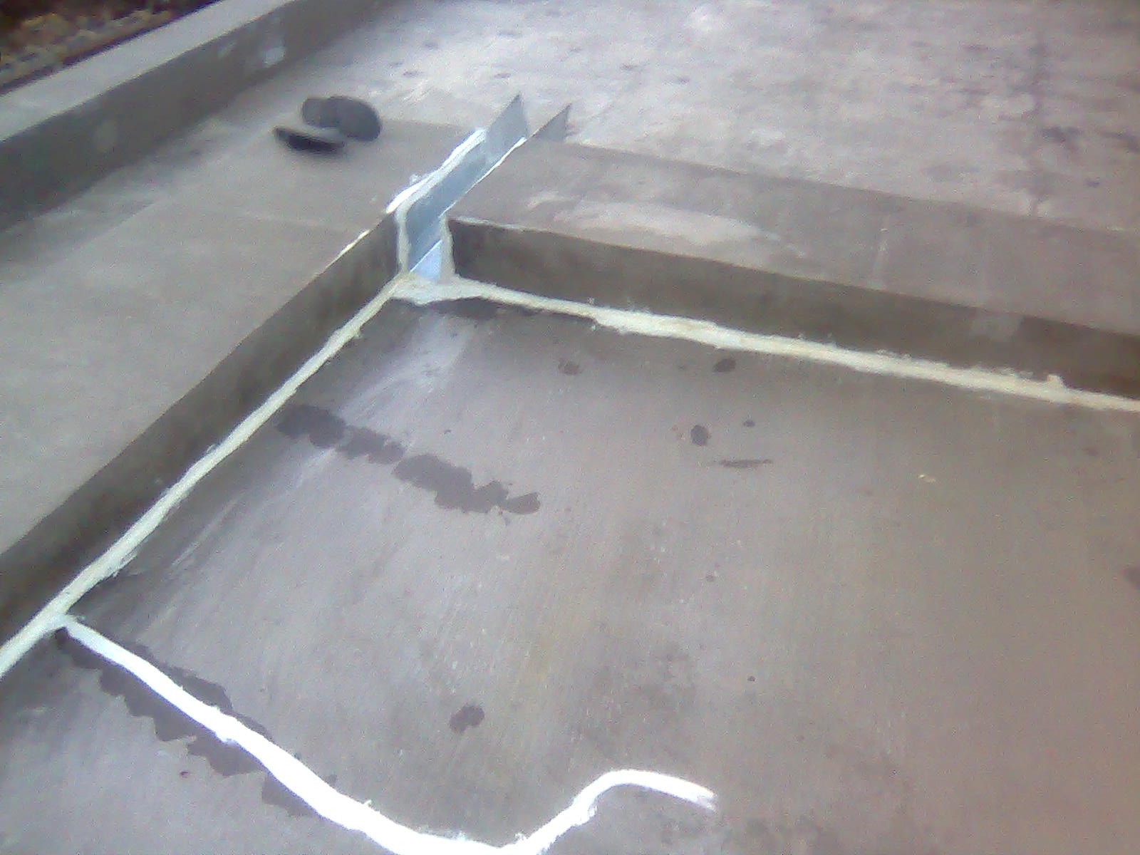

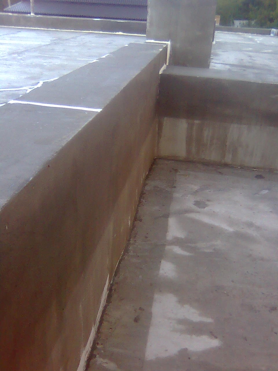

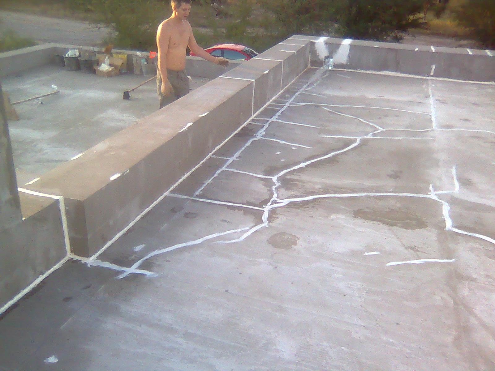

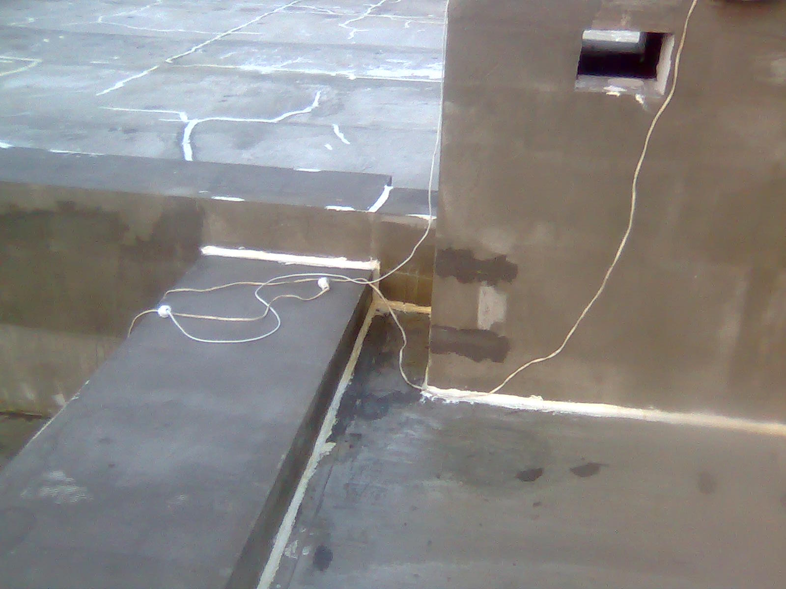

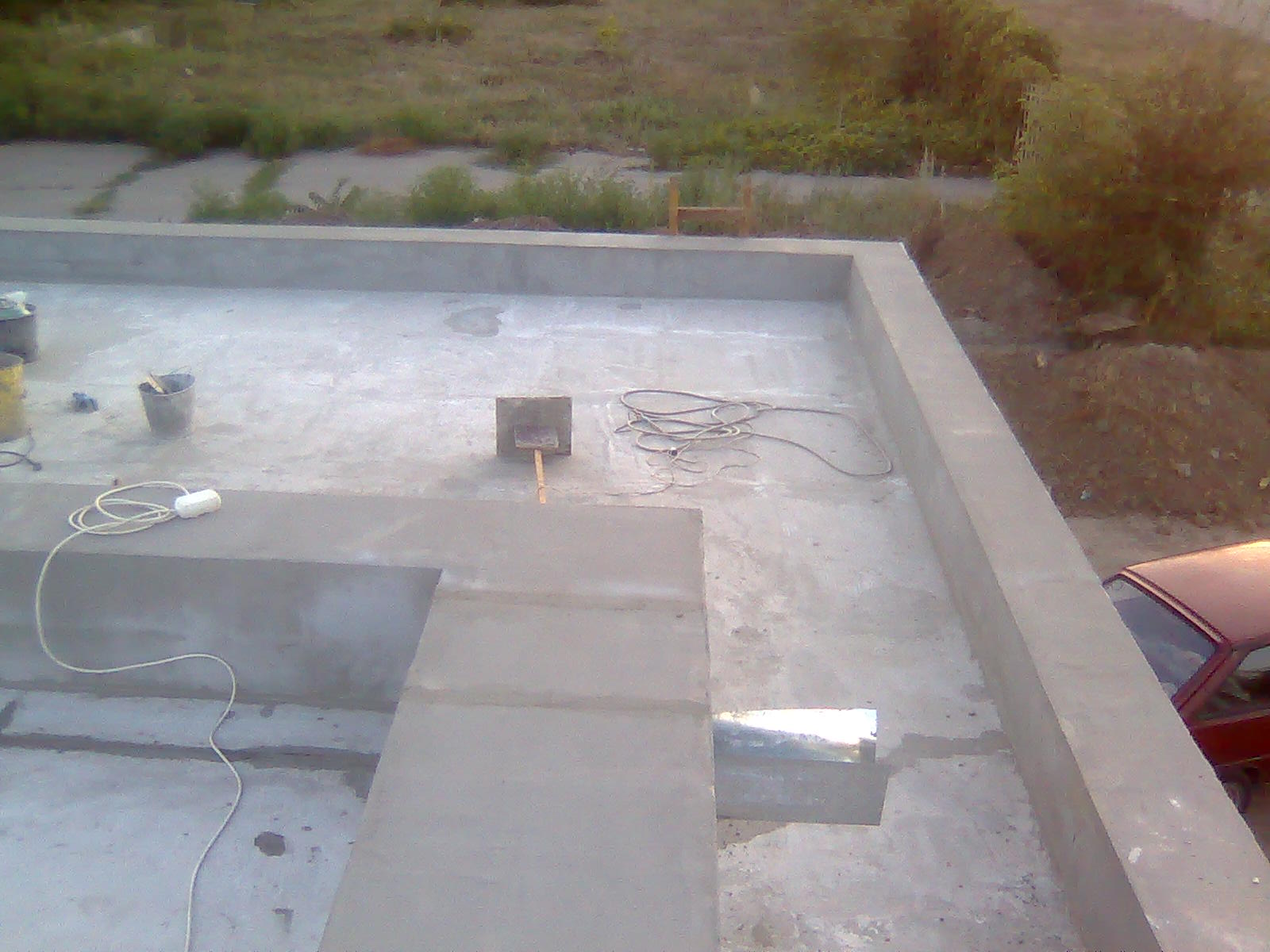

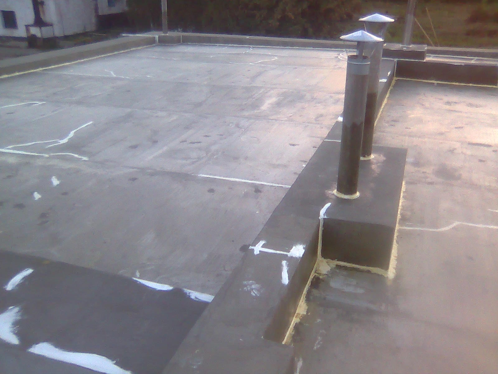

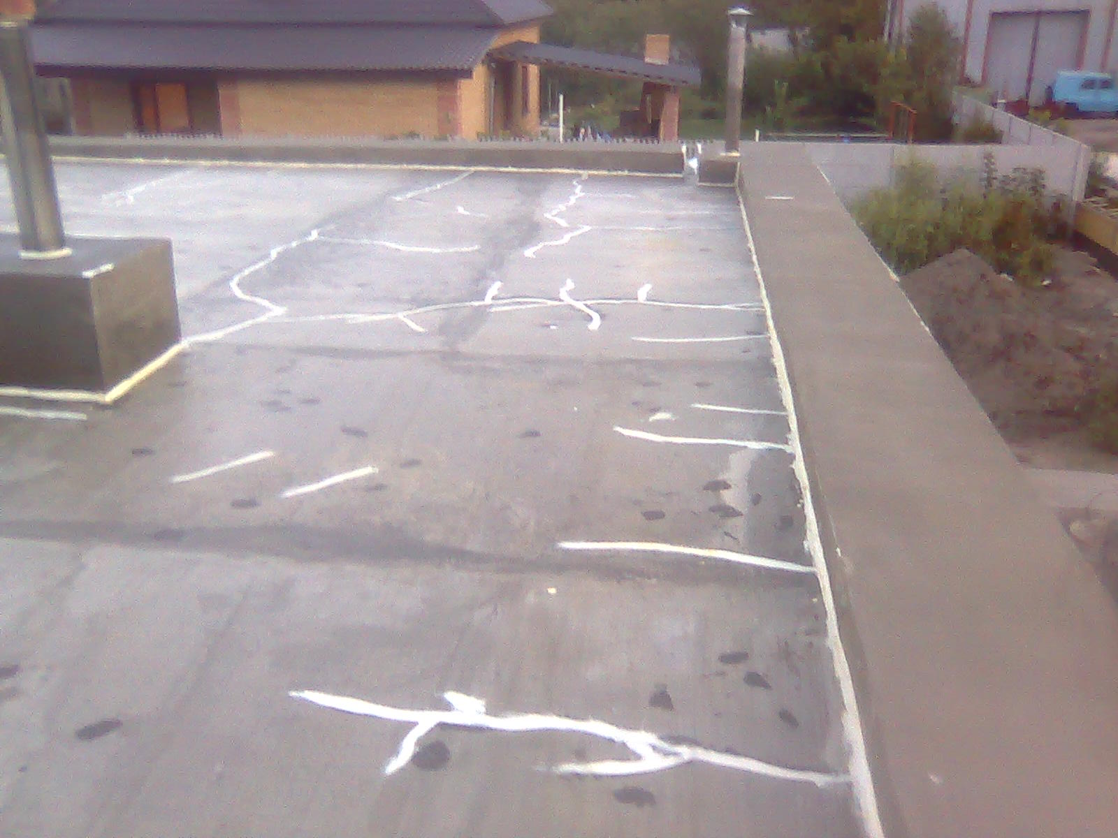

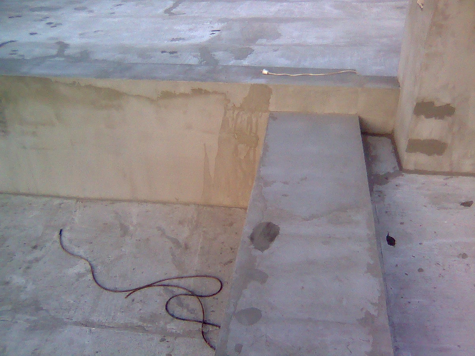

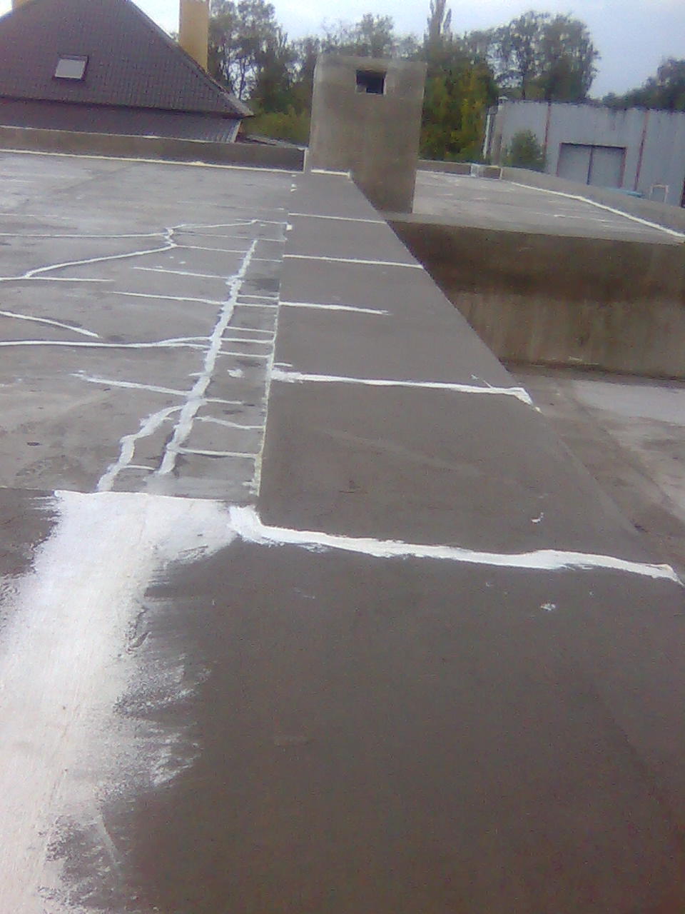

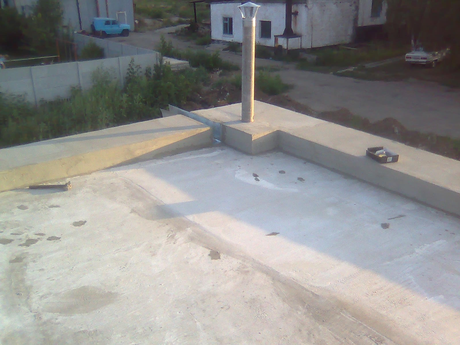

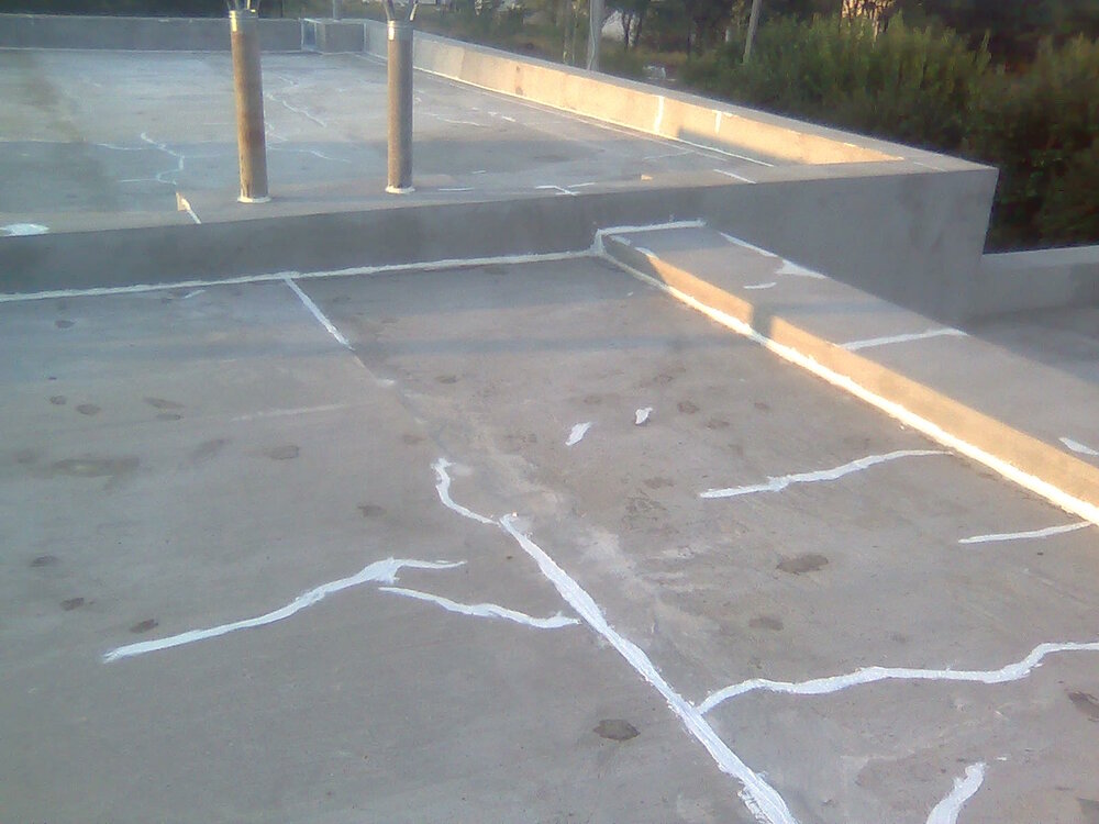

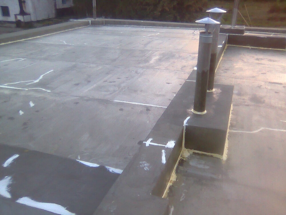

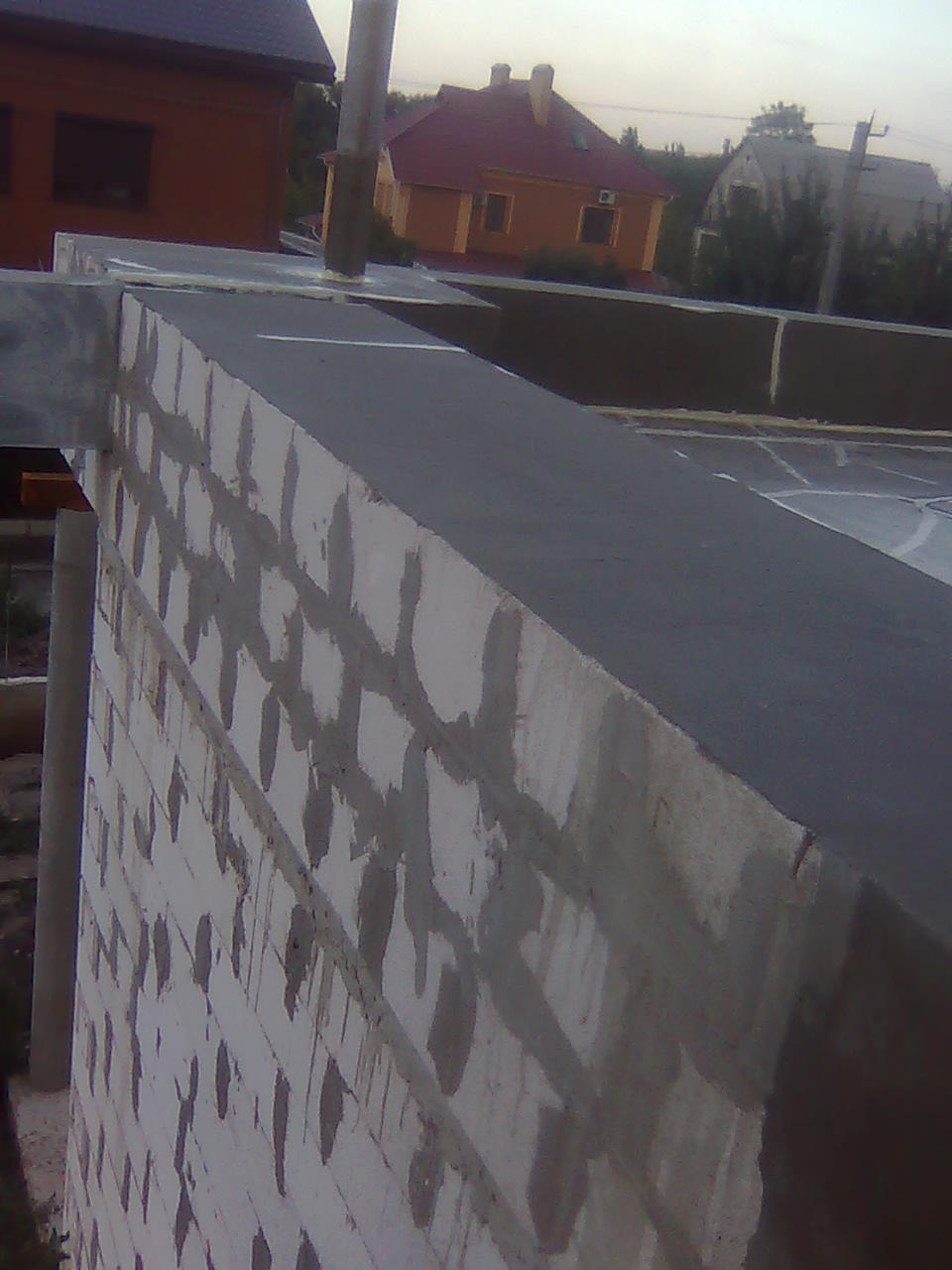

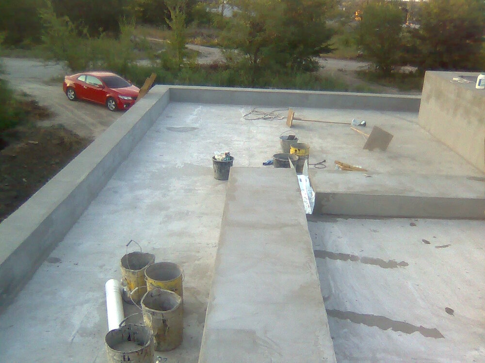

buffalolion Опубліковано: 30 липня 2012 Автор Поділитись Опубліковано: 30 липня 2012 все мы знаем на улице плюс 39 :drinks:Работа идет только вечером после 18-00 заделываем трещины на стыжке, но самые проблемные места оказались в местах стыков парапета и стяжки при такой теплой погоде стяжка сильно расширяется а вечером немного сужается, происходит движение бетонной стяжки штукатурить стыки оказалось бесполезно , теперь будем промазывать полиуритановым герметиком.После чего будем вскрывать Гипердесмо.Так же поштукатурили верхнюю часть парапетов утепленные ватой. Посилання на коментар Поділитися на інших сайтах More sharing options...

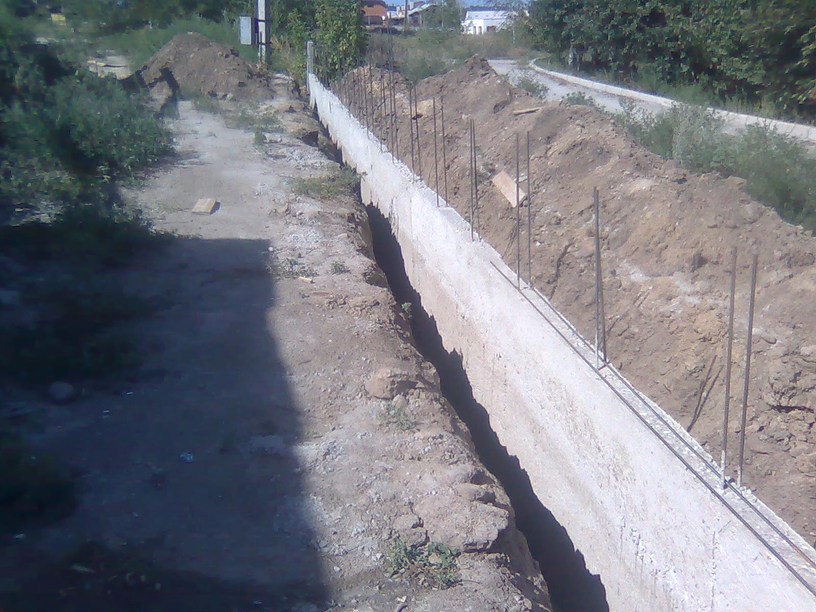

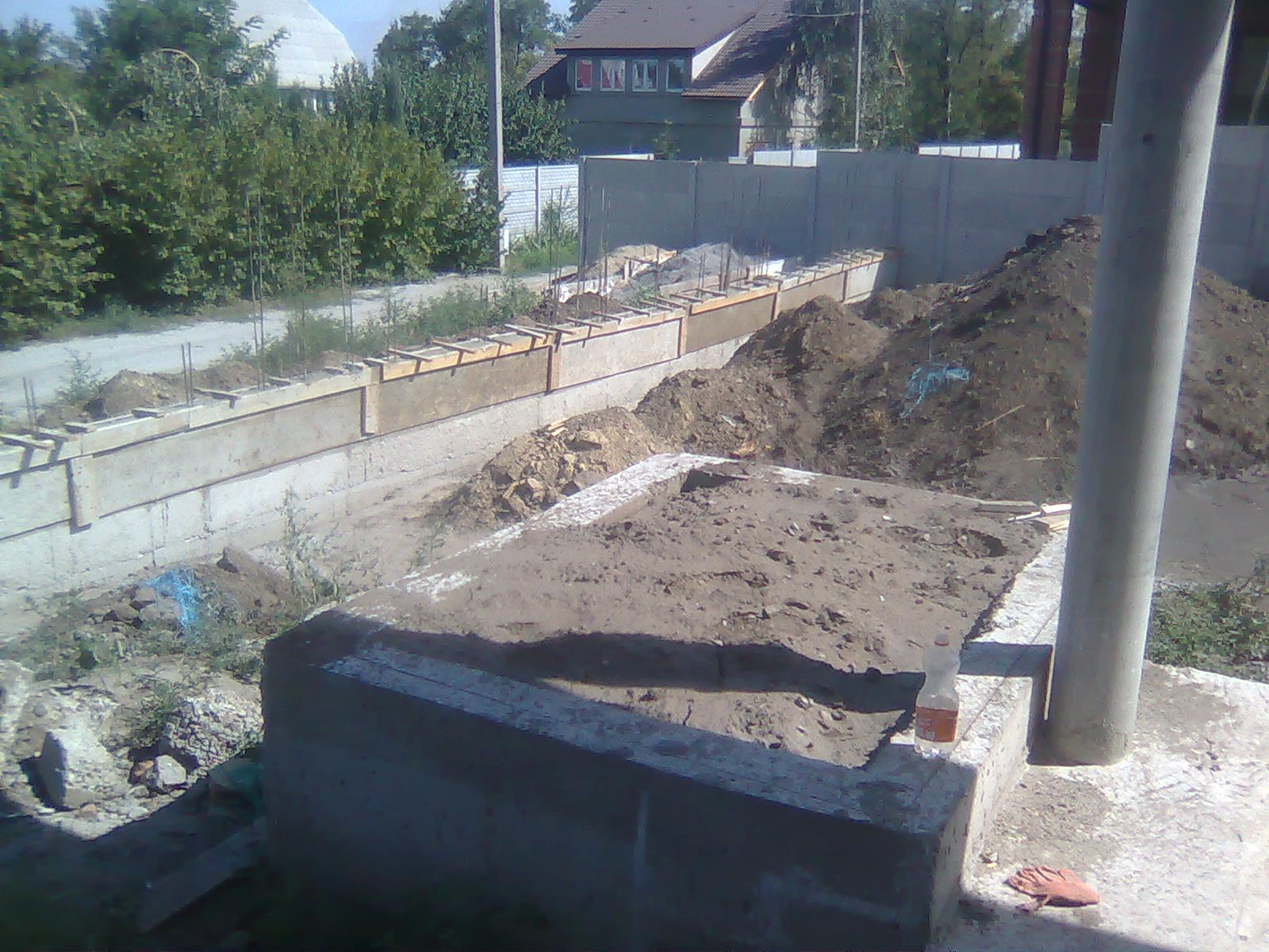

buffalolion Опубліковано: 30 липня 2012 Автор Поділитись Опубліковано: 30 липня 2012 продолжаем строить опорную стенку вместе с элементами забора Посилання на коментар Поділитися на інших сайтах More sharing options...

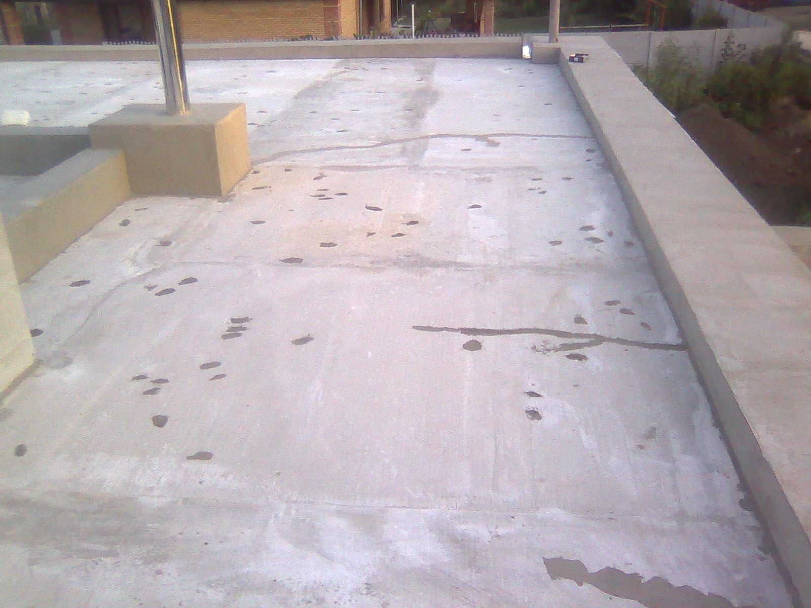

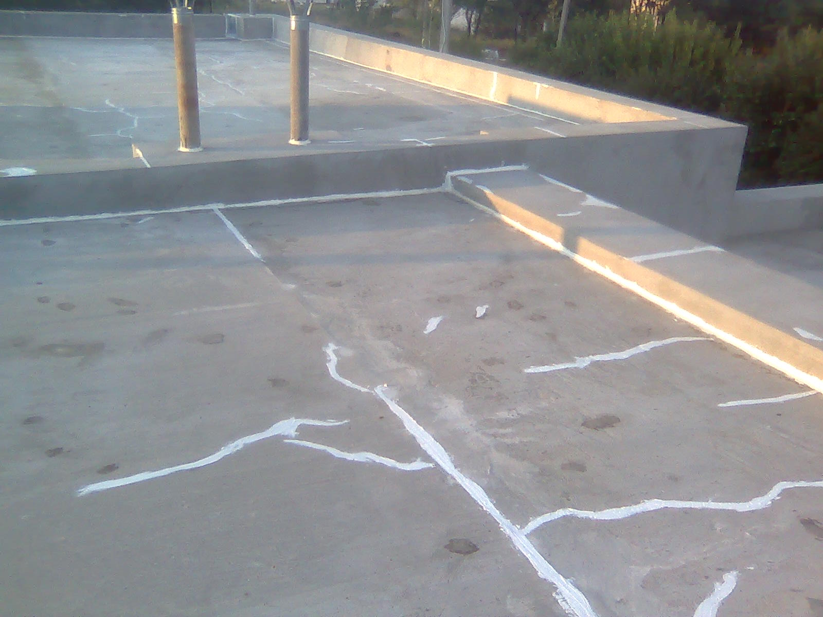

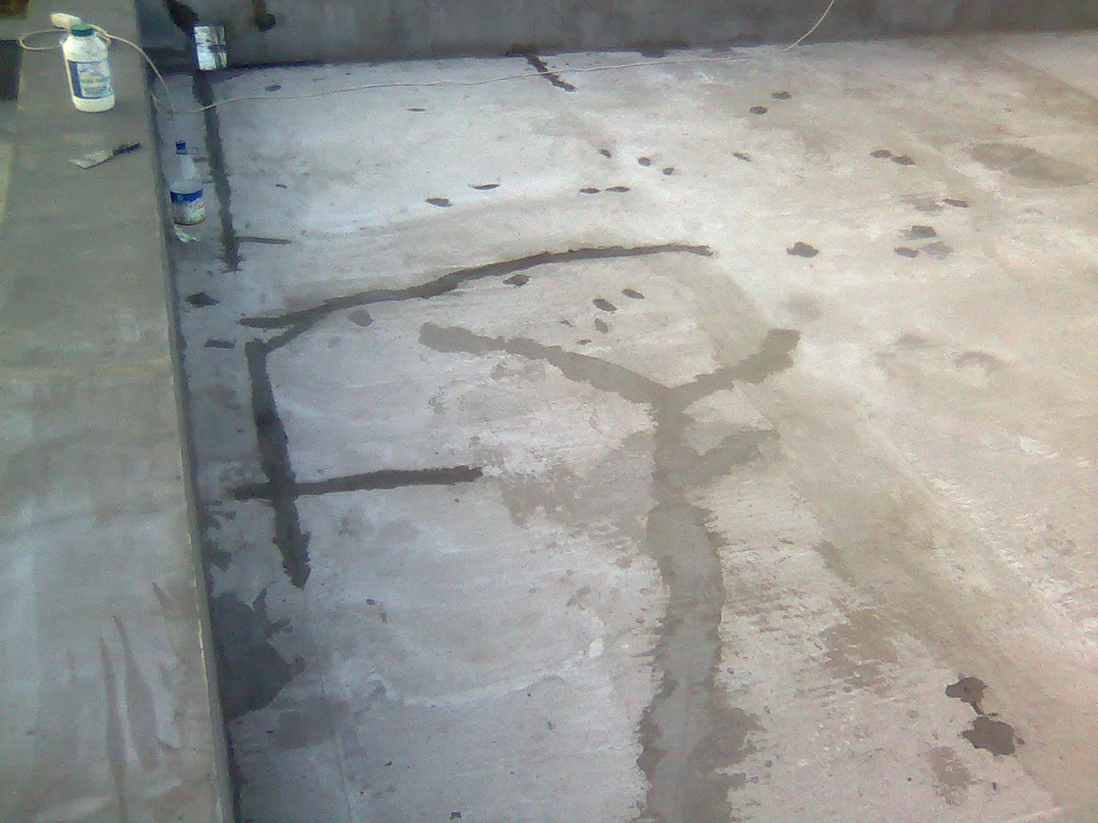

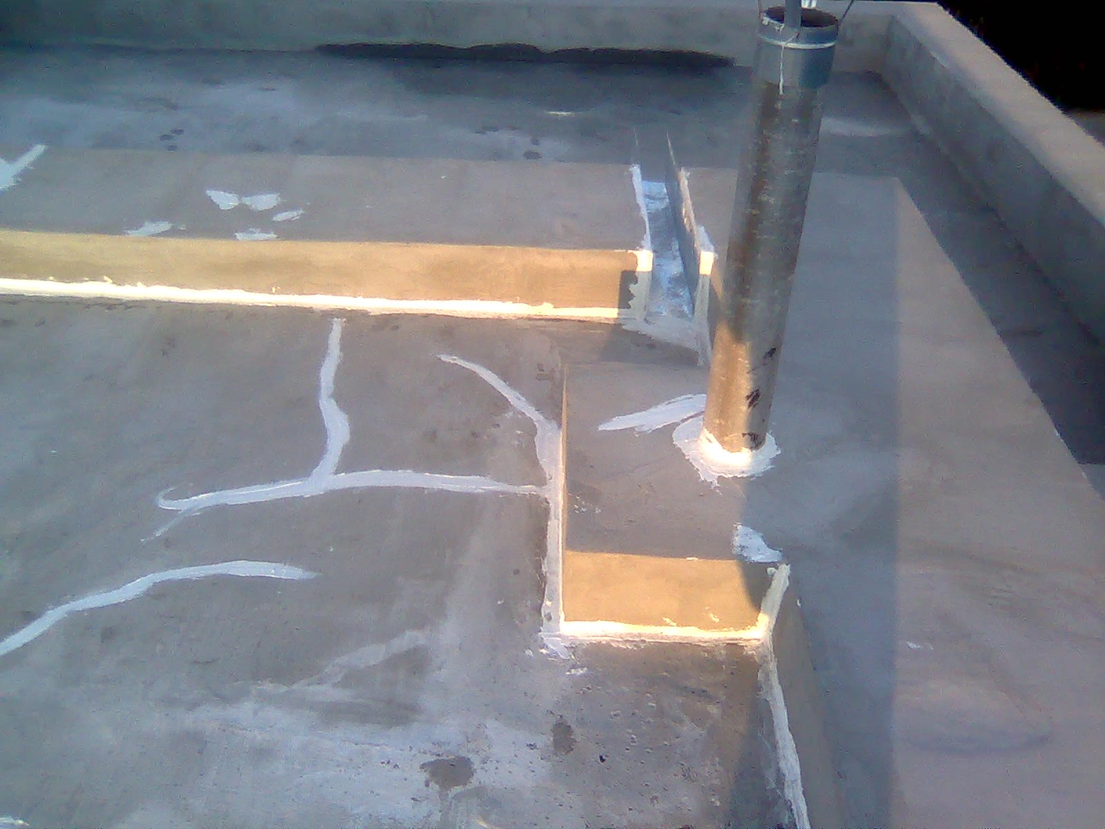

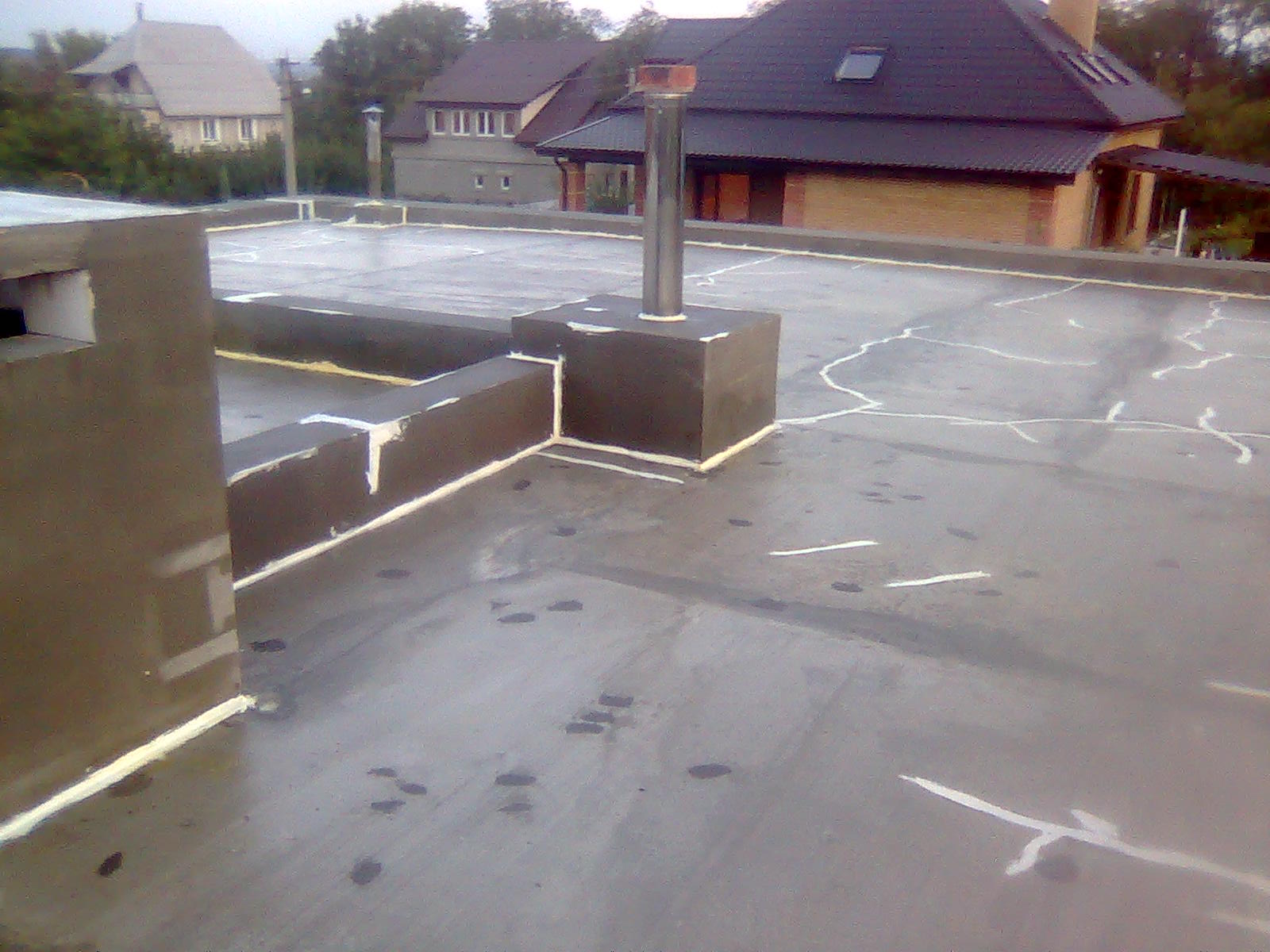

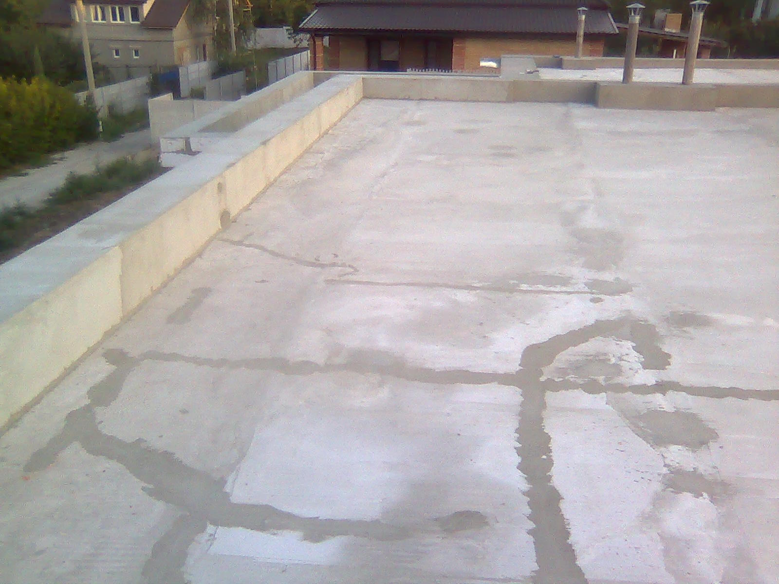

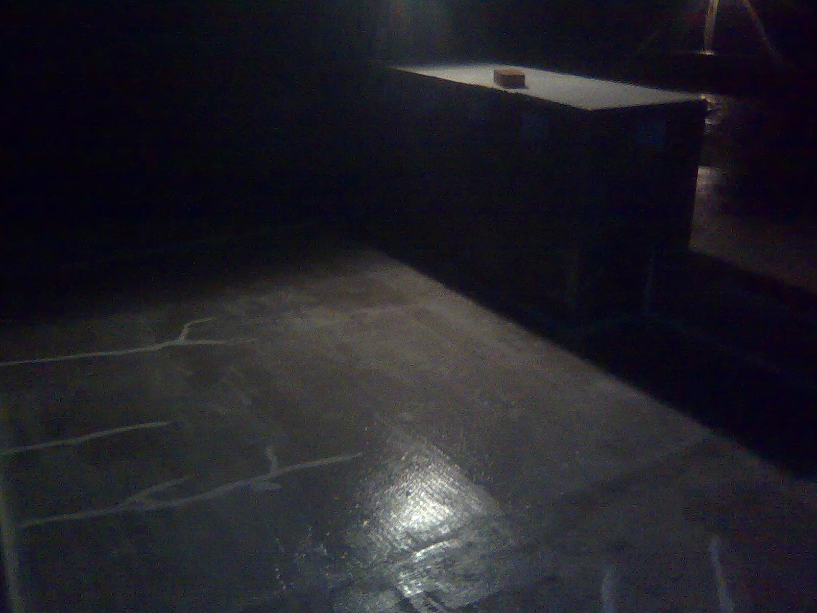

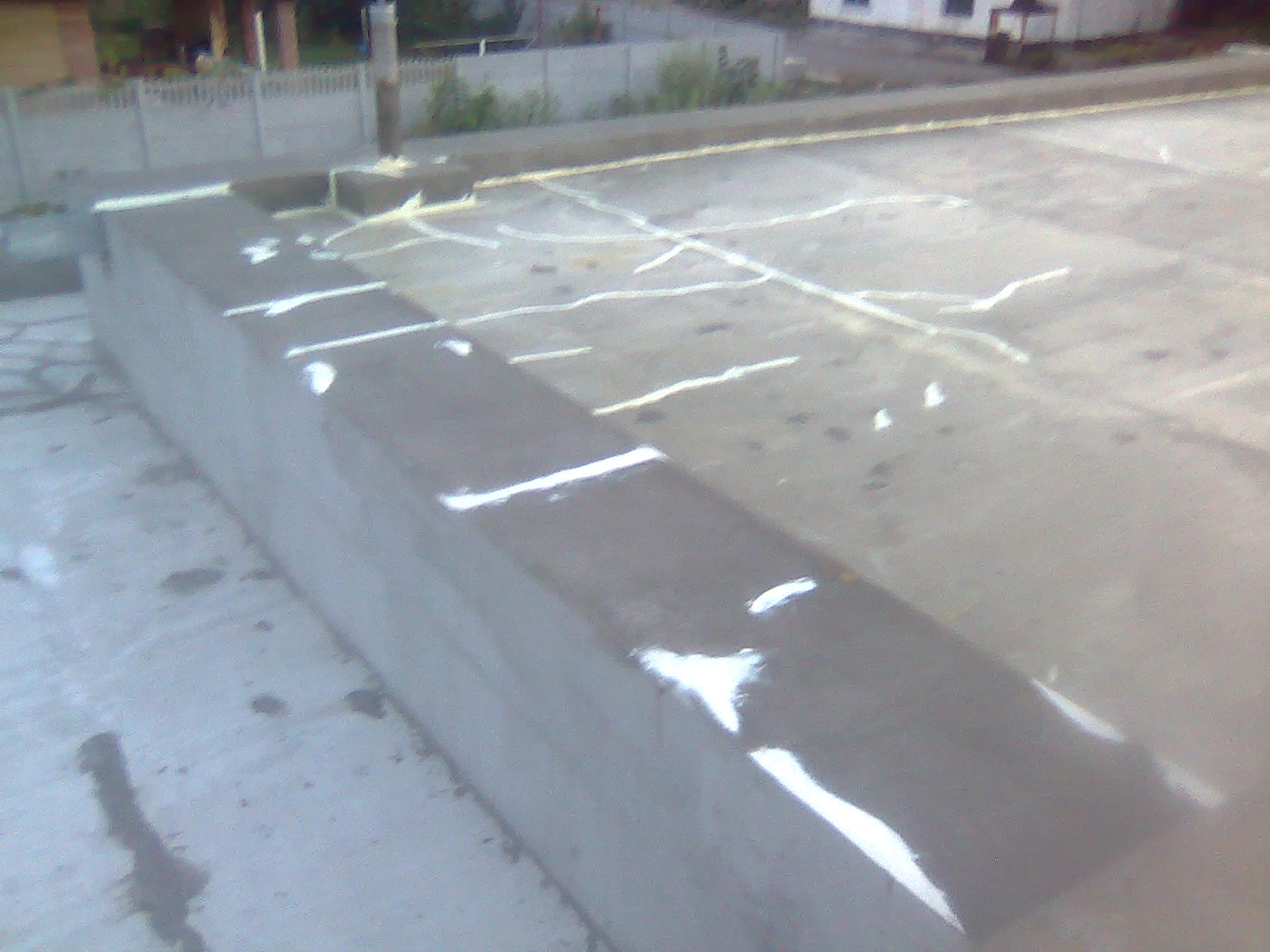

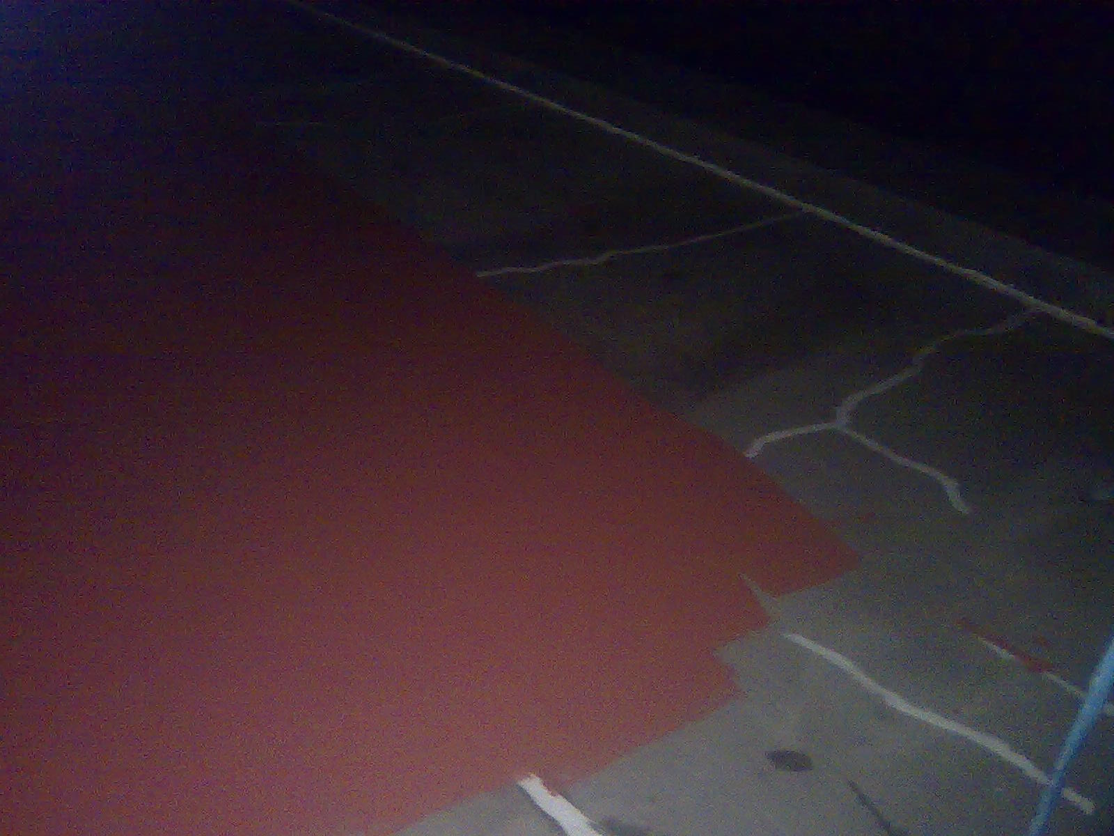

buffalolion Опубліковано: 14 серпня 2012 Автор Поділитись Опубліковано: 14 серпня 2012 теперь пришла очередь после нашей жары и до крыши.Стяжка трещит,трещин на стяжке более сотни, разных самые большие в толщину в три мм.Долго не думал заказал полиуритановый герметик ГИПЕРСИл -10 штук, по 600 мм, ценой в 49 гривен каждый .Израсходовали 8 штук.Наносили герметик в ручном режиме растирали пальцем резиновой перчаткой,Он разьедает после определенного времени латексные перчатки,в этом случае мы купили 10 штук. Посилання на коментар Поділитися на інших сайтах More sharing options...

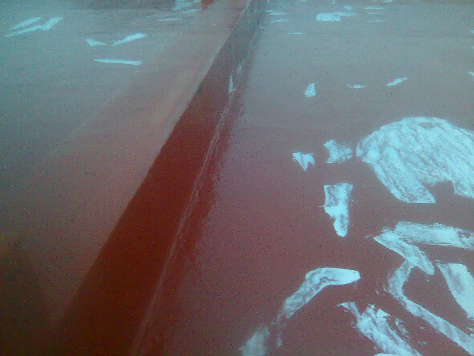

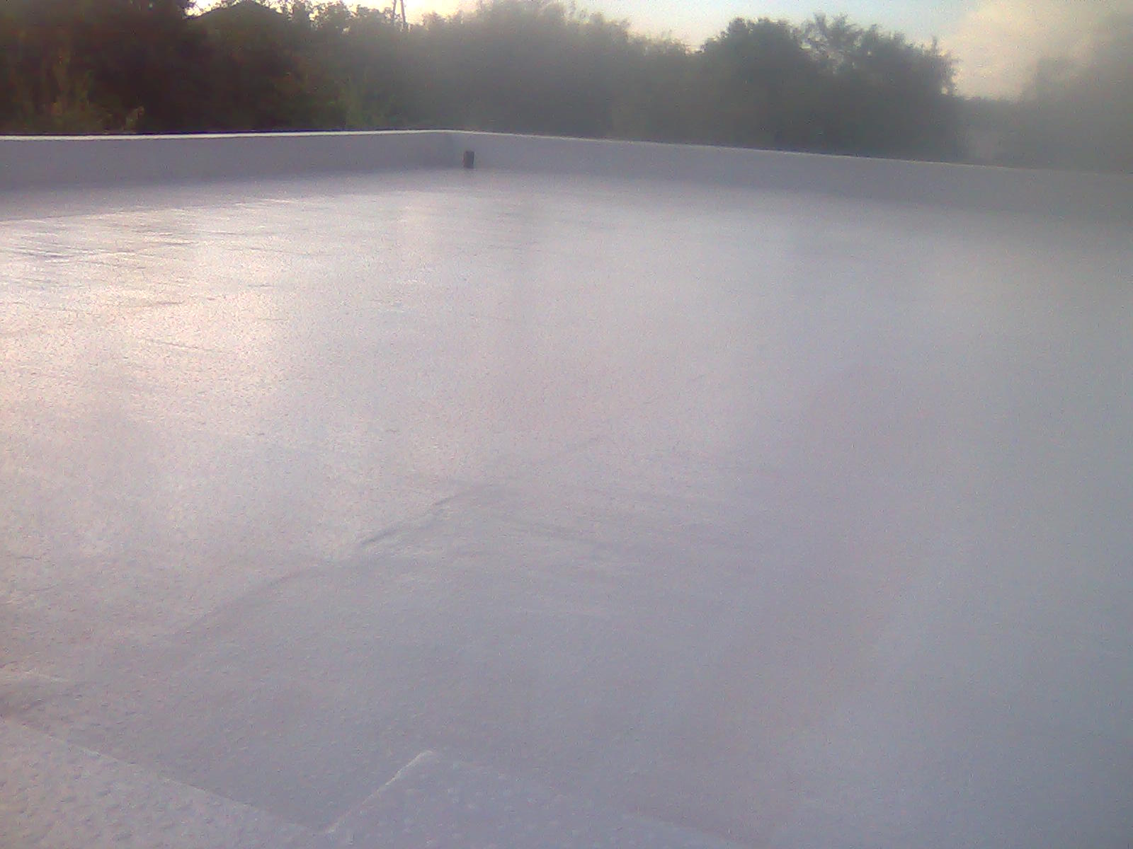

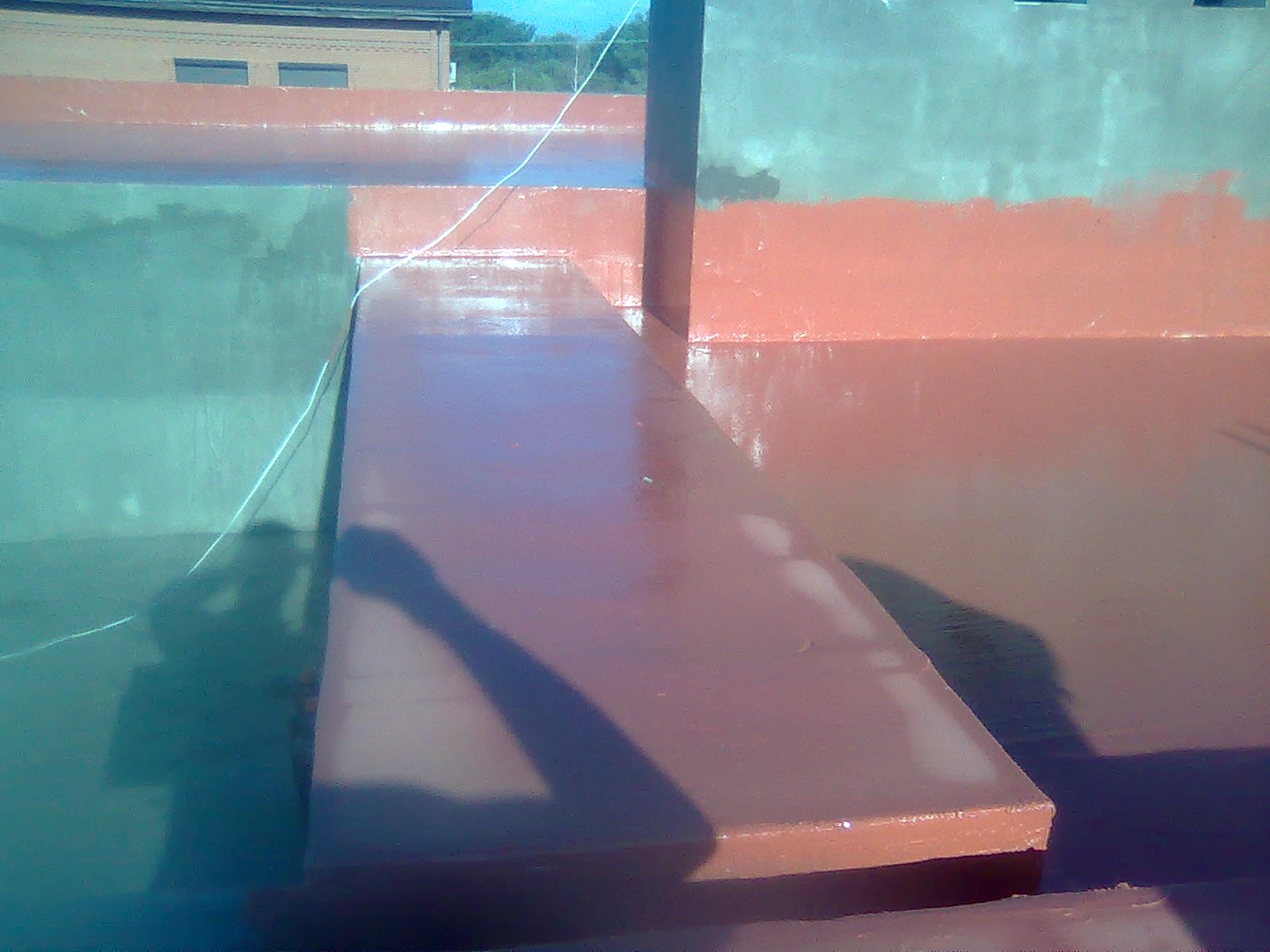

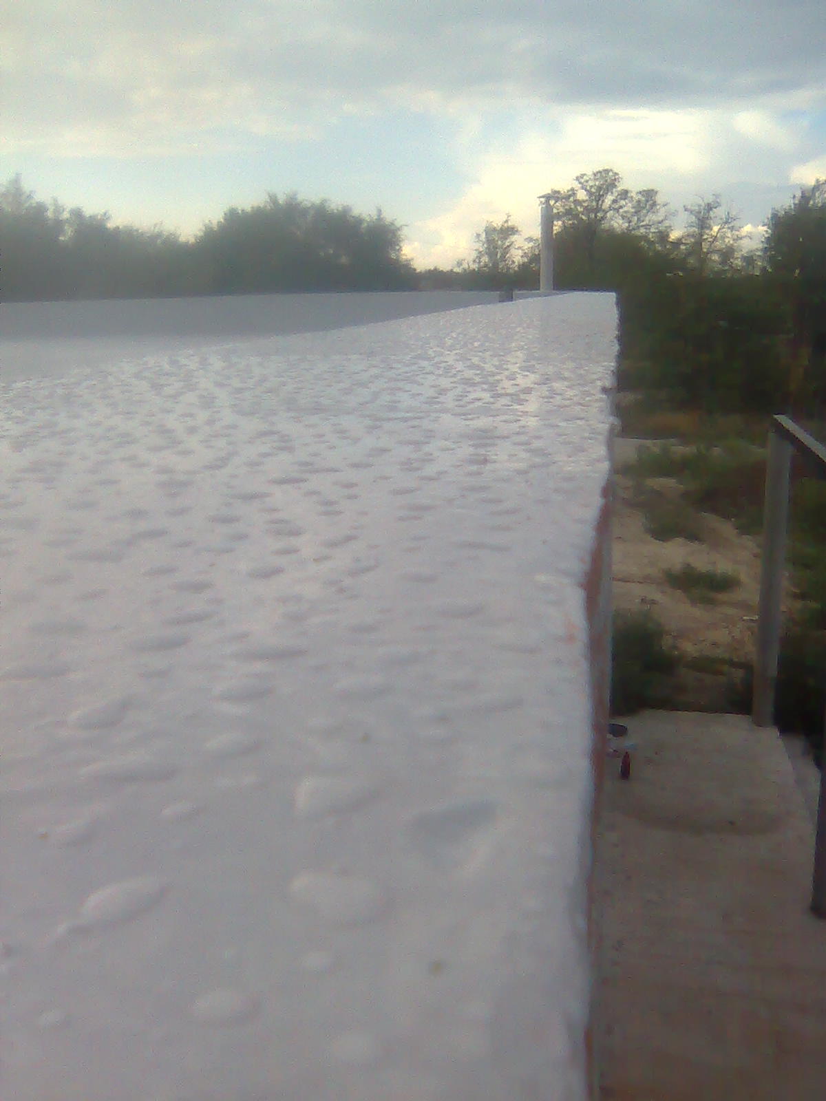

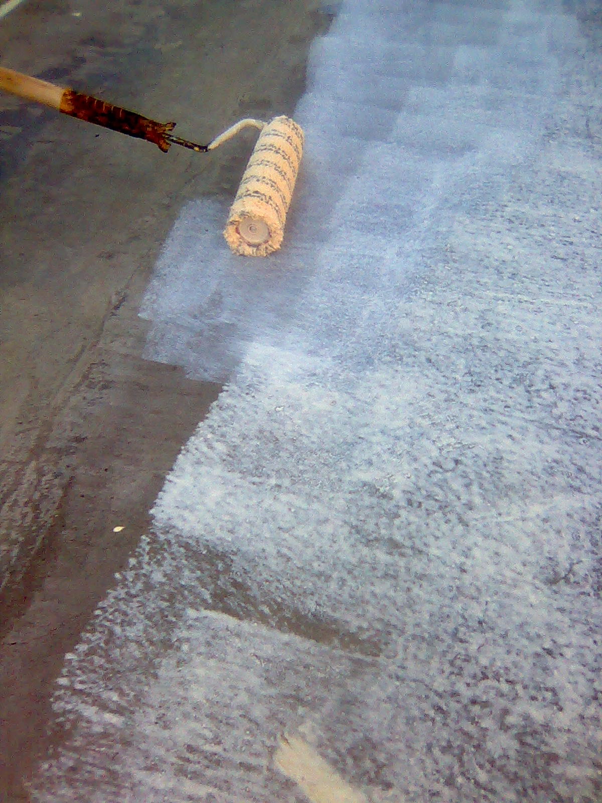

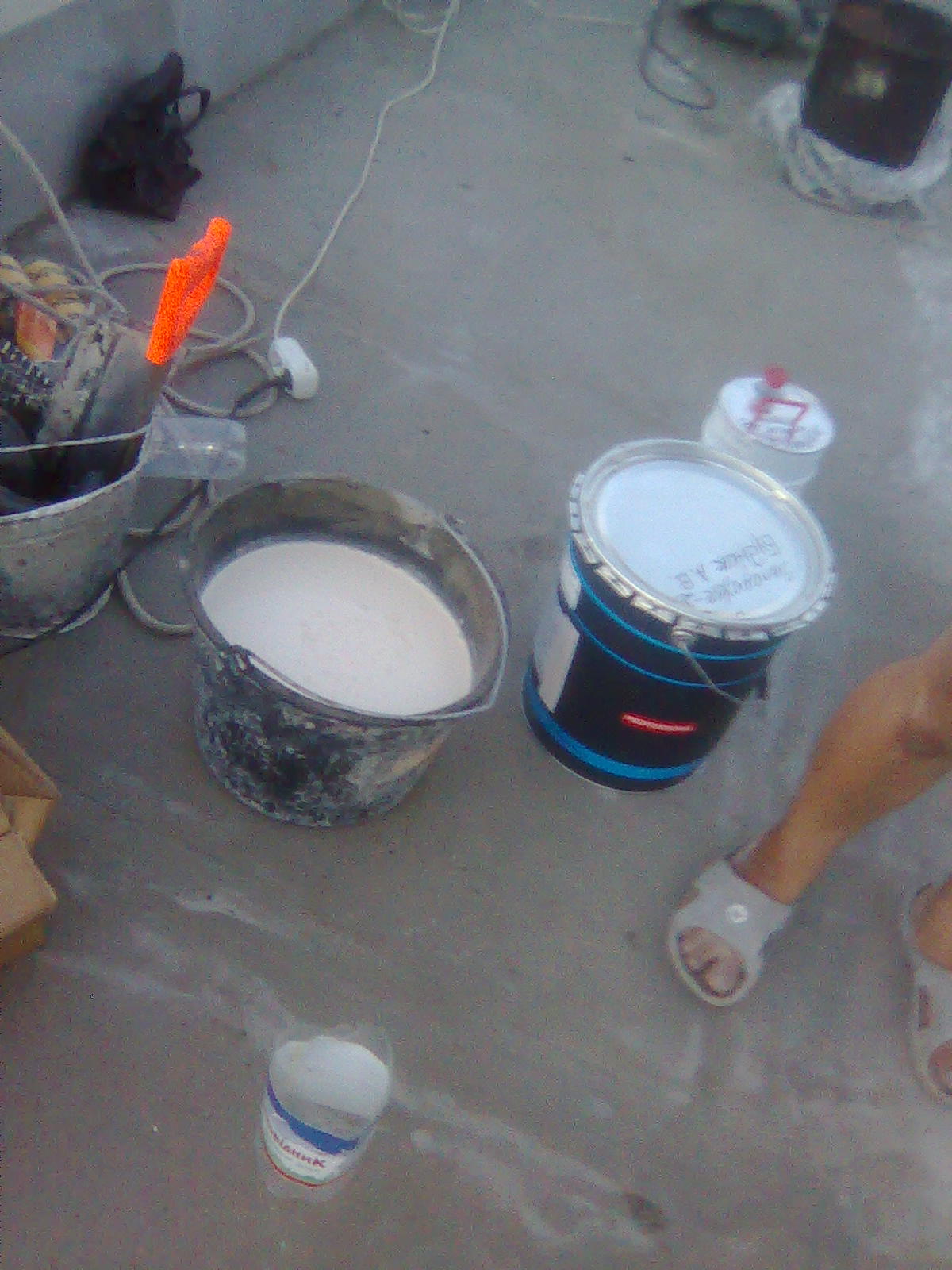

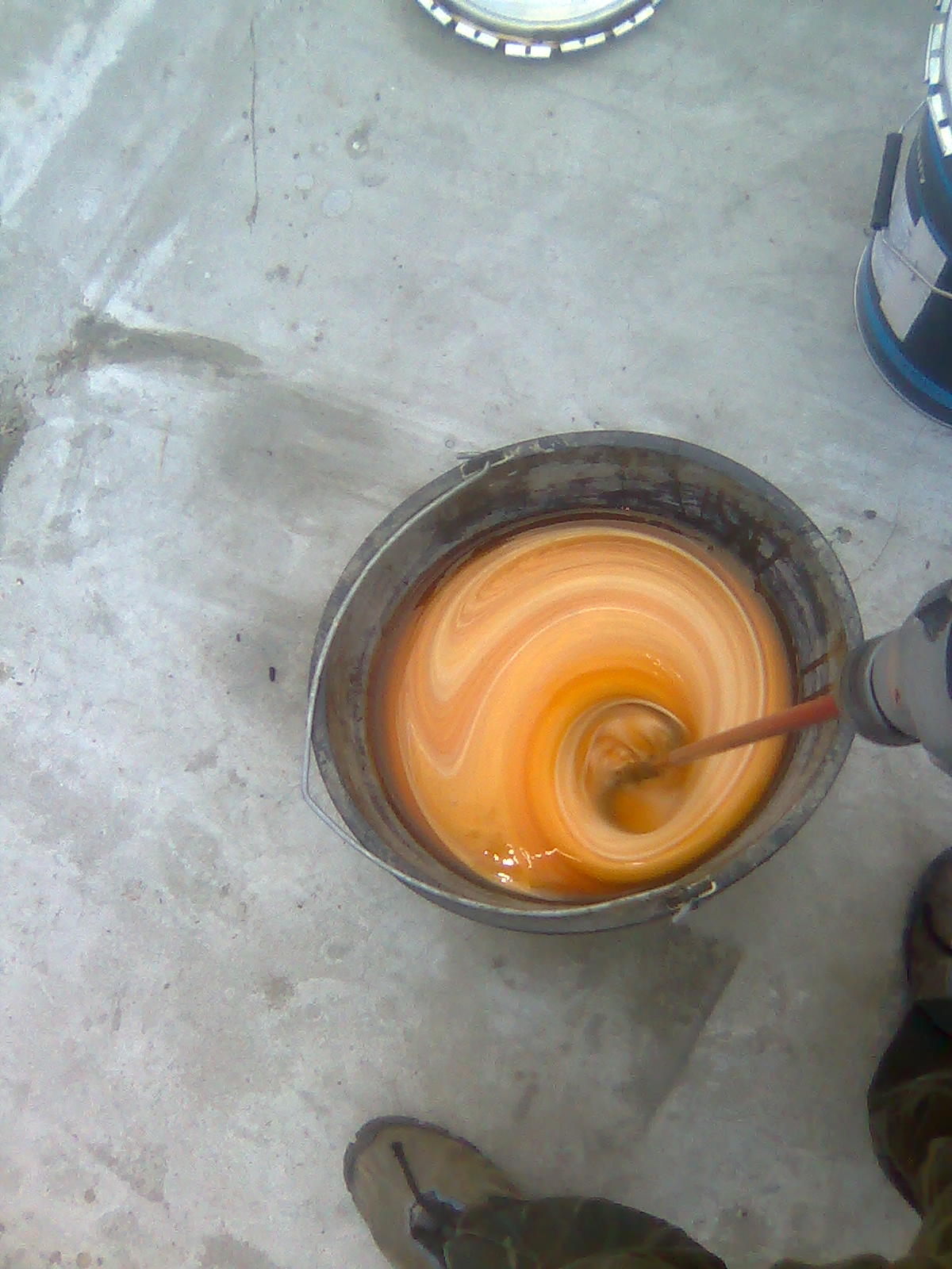

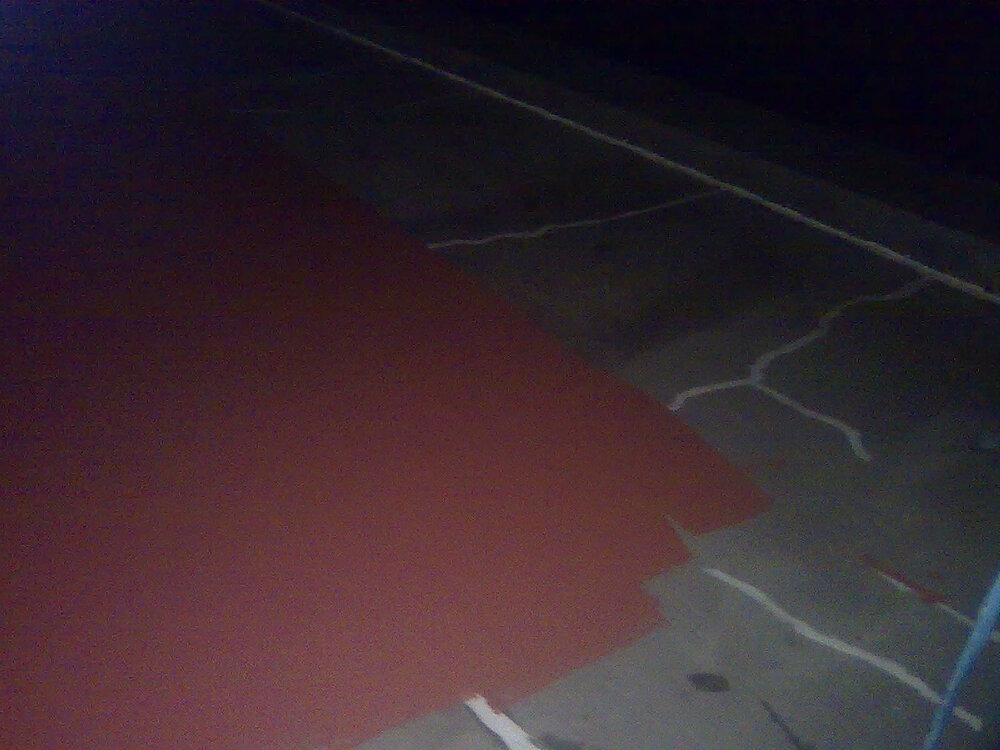

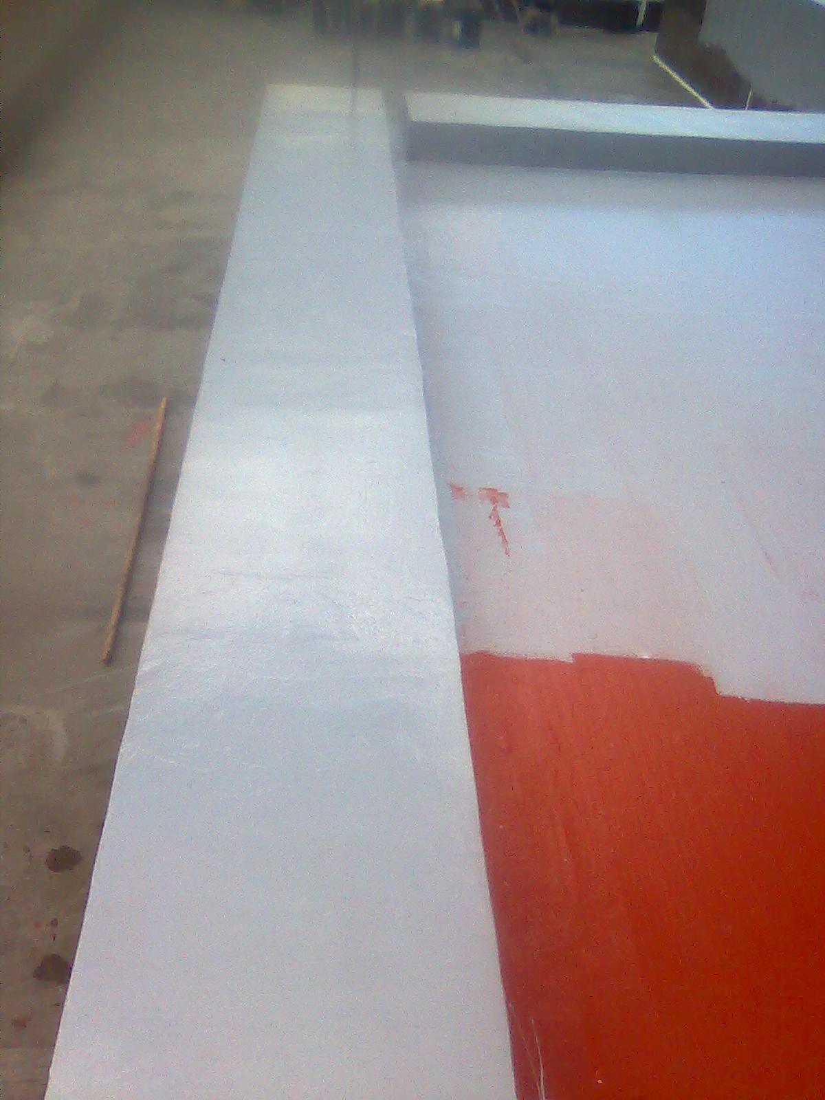

buffalolion Опубліковано: 14 серпня 2012 Автор Поділитись Опубліковано: 14 серпня 2012 на 150 кв метров крыши купил два ведра по 15 литров АКВАДУРА к ним в комплекте идет два ведра закрепителя по 5 литров ( всего 4000 гривен) теперь самое интерестное.Наносили мы Аквадур в два приема.Каждые 24 часа.ПЕРВЫЙ слой мы разводили( 3 - 1) после того как перемешали до однородной массы два компонента в течении 5 минут добавили 25 процентов воды и опять перемешали до однородной массы 5 минут.работали втроем два красили валиками 250 мм велюровыми( средней ворсы),а один красил кисточкой в основном углы парапета. 13 литров грунтовки мы смогли размазать по слегка влажной крыше за 45 минут.потом замешали еще 13 литров грунтовки и смогли выработать ее за 1 час 10 минут. 1 Посилання на коментар Поділитися на інших сайтах More sharing options...

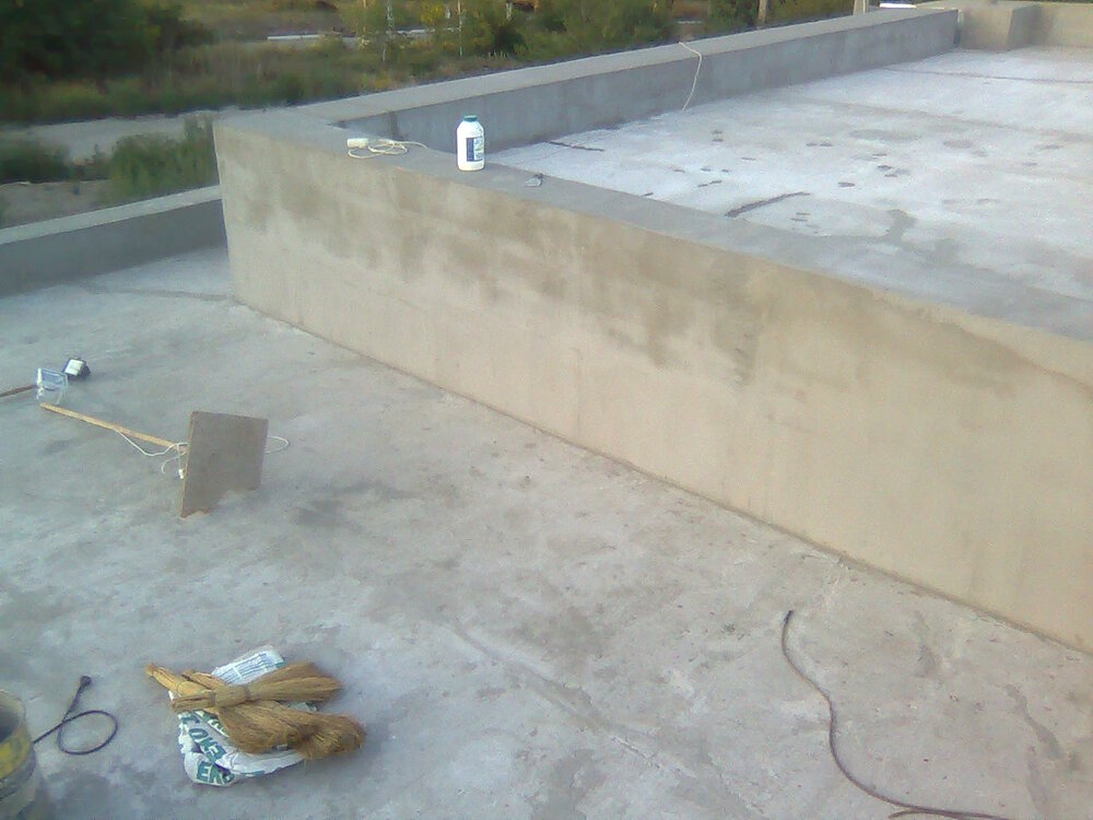

buffalolion Опубліковано: 14 серпня 2012 Автор Поділитись Опубліковано: 14 серпня 2012 бетонная стяжка и штукатуренный парапет после нанесения первого слоя АКВАДУРА через 24 часа потемнели и покрылись тонкой пленкой работать приходилось с 19 00 до 22 00 высыхание происходило через 30 минут уже поверхность превращалась в блестящее зеркало Посилання на коментар Поділитися на інших сайтах More sharing options...
buffalolion Опубліковано: 14 серпня 2012 Автор Поділитись Опубліковано: 14 серпня 2012 сегодня когда наносили второй слой АКВАДУРА, размешивали (3.-1) плюс 10 процентов водички ,после выработки 13 литров пошел небольшой дождик, который испортил наше настроение.Конечно какое то количество нанесенной грунтовки было смыто ,но подождав пару часиков, когда дождик прекратился ,мы продолжили вырабатывать второй замес 13 литров грунтовки, которые были уже замесены до дождика. ..Наносить после дождика грунтовку на влажную стяжку намного легче,чем на сухую.Практически невозможно наносить АКВАДУр второй слой на мокрую стяжку, нужно немного подождать когда подсохнет, и стечет водичка .Мы так и поступили , деваться нам было некуда , замес был сделан, так что она или была бы испорчена и выброшена или нам нужно было наносить на влажноке основание . что мы и сделали .Завтра выставлю фото что получилось.За два дня было использовано четыре валика 250 мм велюровые , и одна кисть,которая легко отмылась от грунтовки.Грунтовка без запаха вообще работать с ней приятно , немного напоминает ПВА запах.И после мытья рук после работы немного руки чувствуют прорезиновую основу, потом это чувство проходит .Кожа очень легко отмывается ,одежда если и была запачкана чистится тоже без усилия. 2 Посилання на коментар Поділитися на інших сайтах More sharing options...
Игореха Опубліковано: 15 серпня 2012 Поділитись Опубліковано: 15 серпня 2012 на 150 кв метров крыши купил два ведра по 15 литров АКВАДУРА к ним в комплекте идет два ведра закрепителя по 5 литров ( всего 4000 гривен) теперь самое интерестное.Наносили мы Аквадур в два приема.Каждые 24 часа.ПЕРВЫЙ слой мы разводили( 3 - 1) после того как перемешали до однородной массы два компонента в течении 5 минут добавили 25 процентов воды и опять перемешали до однородной массы 5 минут.работали втроем два красили валиками 250 мм велюровыми( средней ворсы),а один красил кисточкой в основном углы парапета. 13 литров грунтовки мы смогли размазать по слегка влажной крыше за 45 минут.потом замешали еще 13 литров грунтовки и смогли выработать ее за 1 час 10 минут. Знакомые картинки Я так понимаю, водичка не дала очень быстро схватиться аквадуру. 1 Посилання на коментар Поділитися на інших сайтах More sharing options...
buffalolion Опубліковано: 15 серпня 2012 Автор Поділитись Опубліковано: 15 серпня 2012 Знакомые картинки Я так понимаю, водичка не дала очень быстро схватиться аквадуру. время работы растянули на несколько часов домой вернулись поздно.Но погодка шептала, что пора уже на рыбалку пойти Посилання на коментар Поділитися на інших сайтах More sharing options...

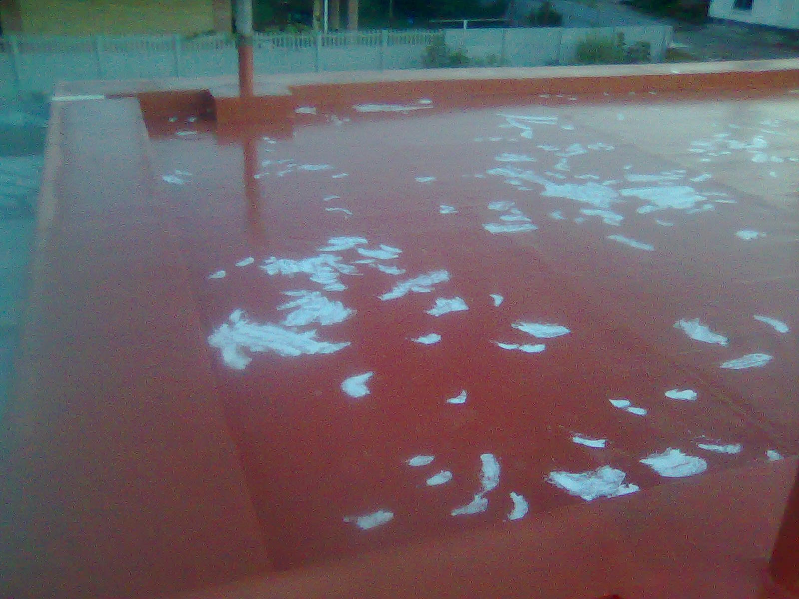

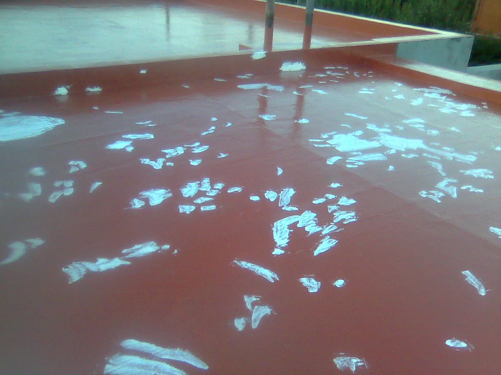

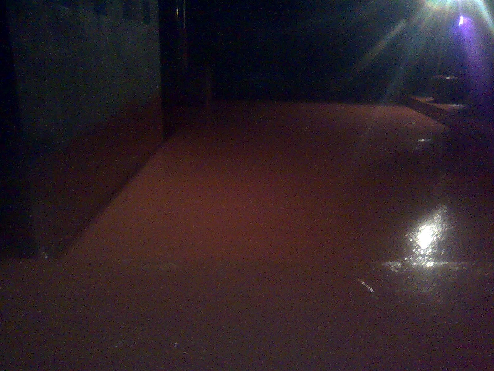

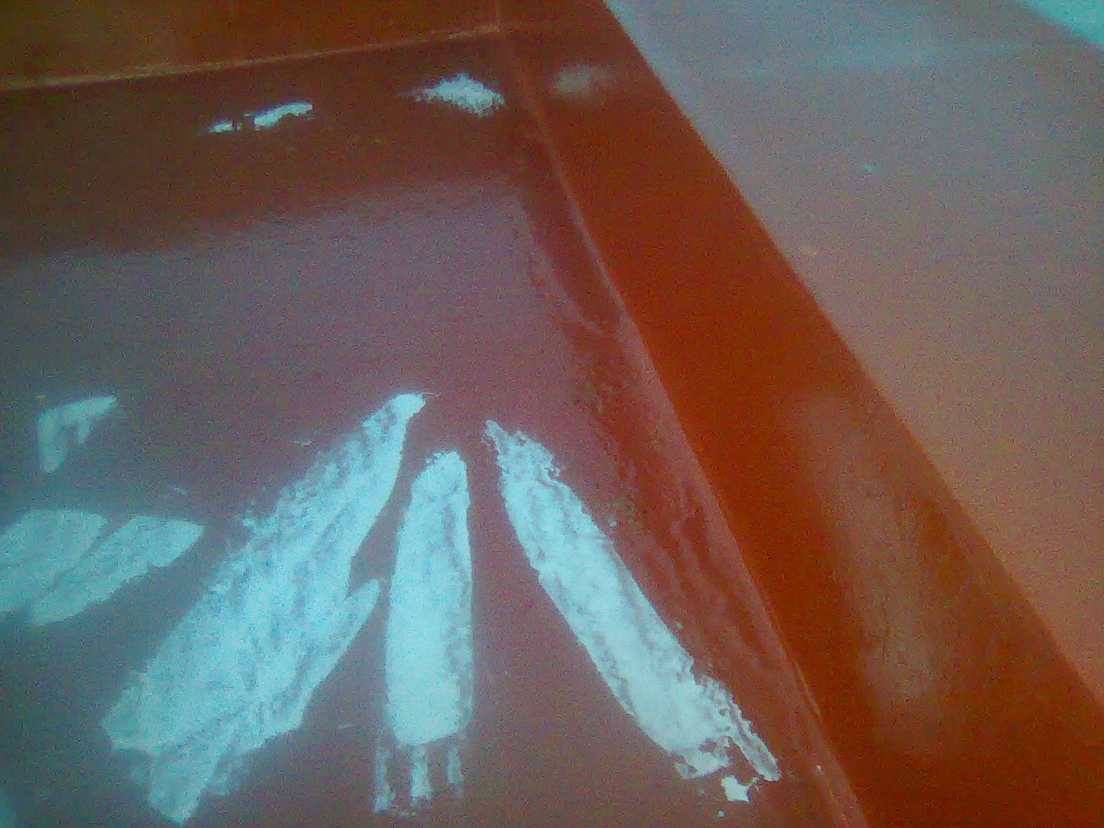

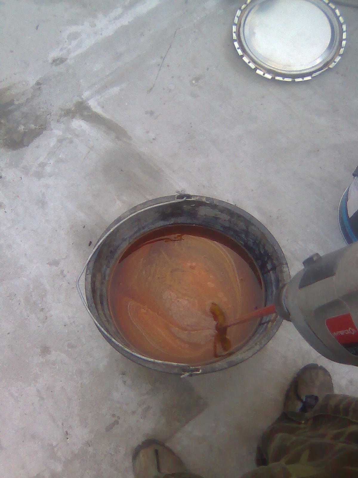

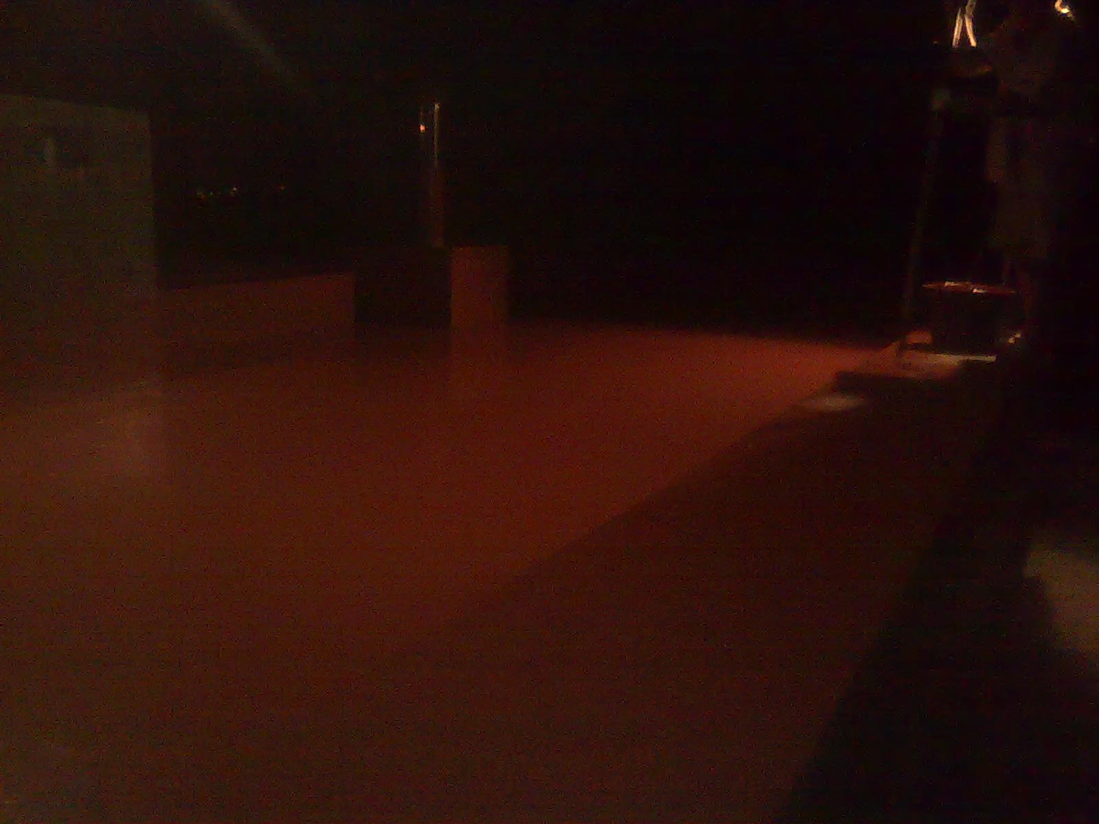

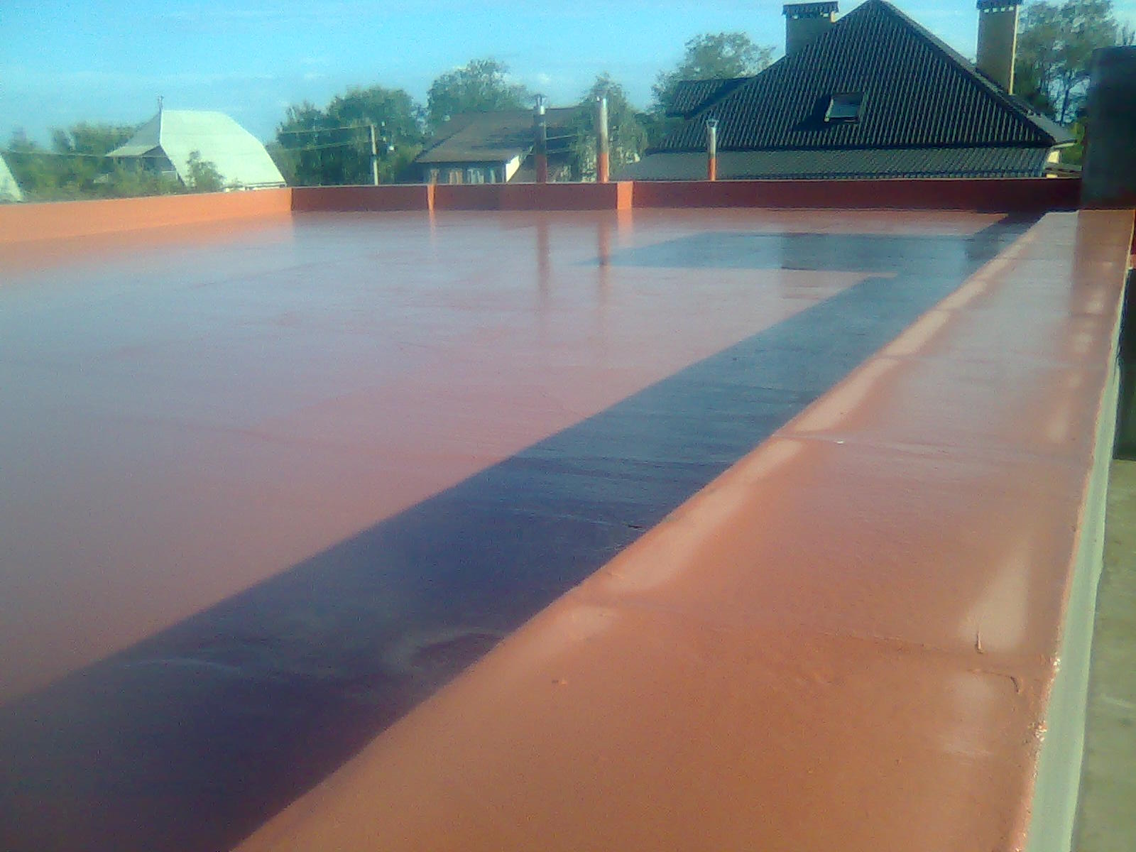

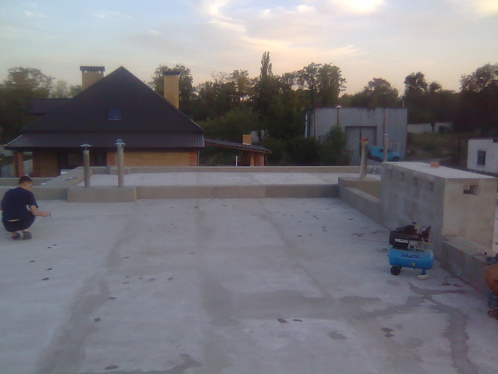

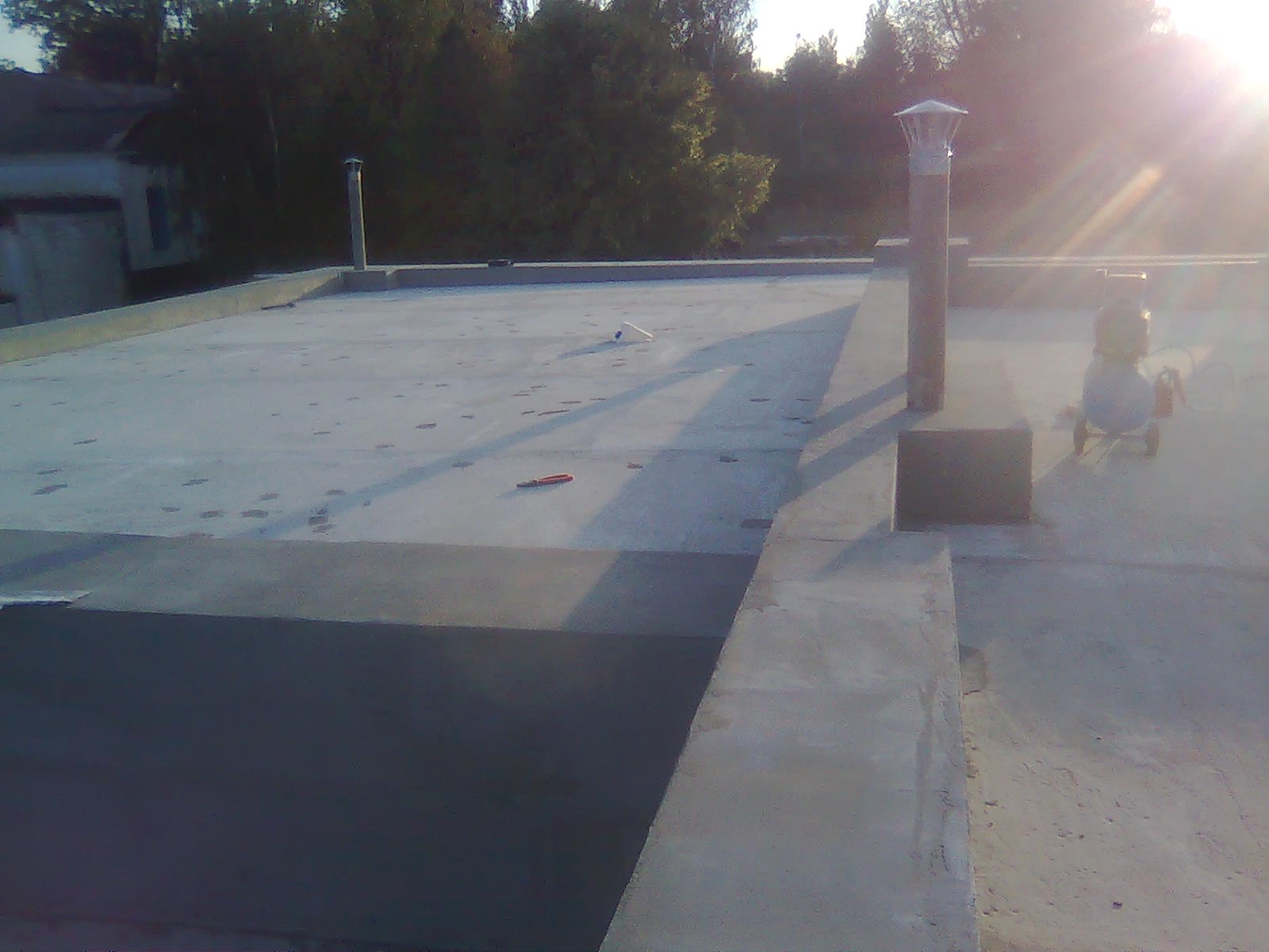

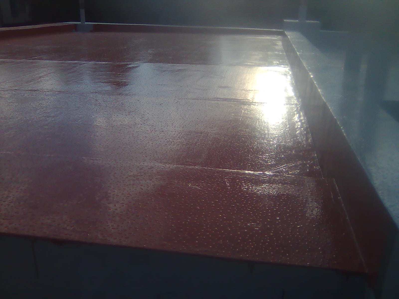

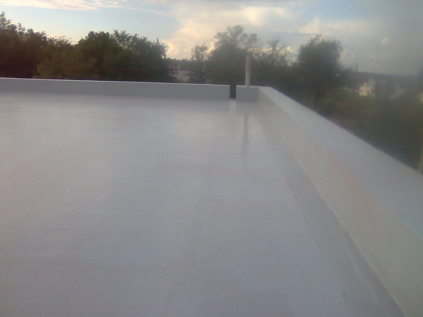

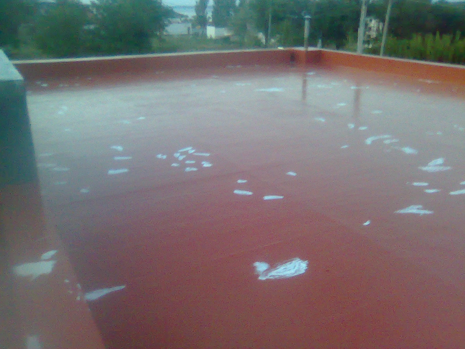

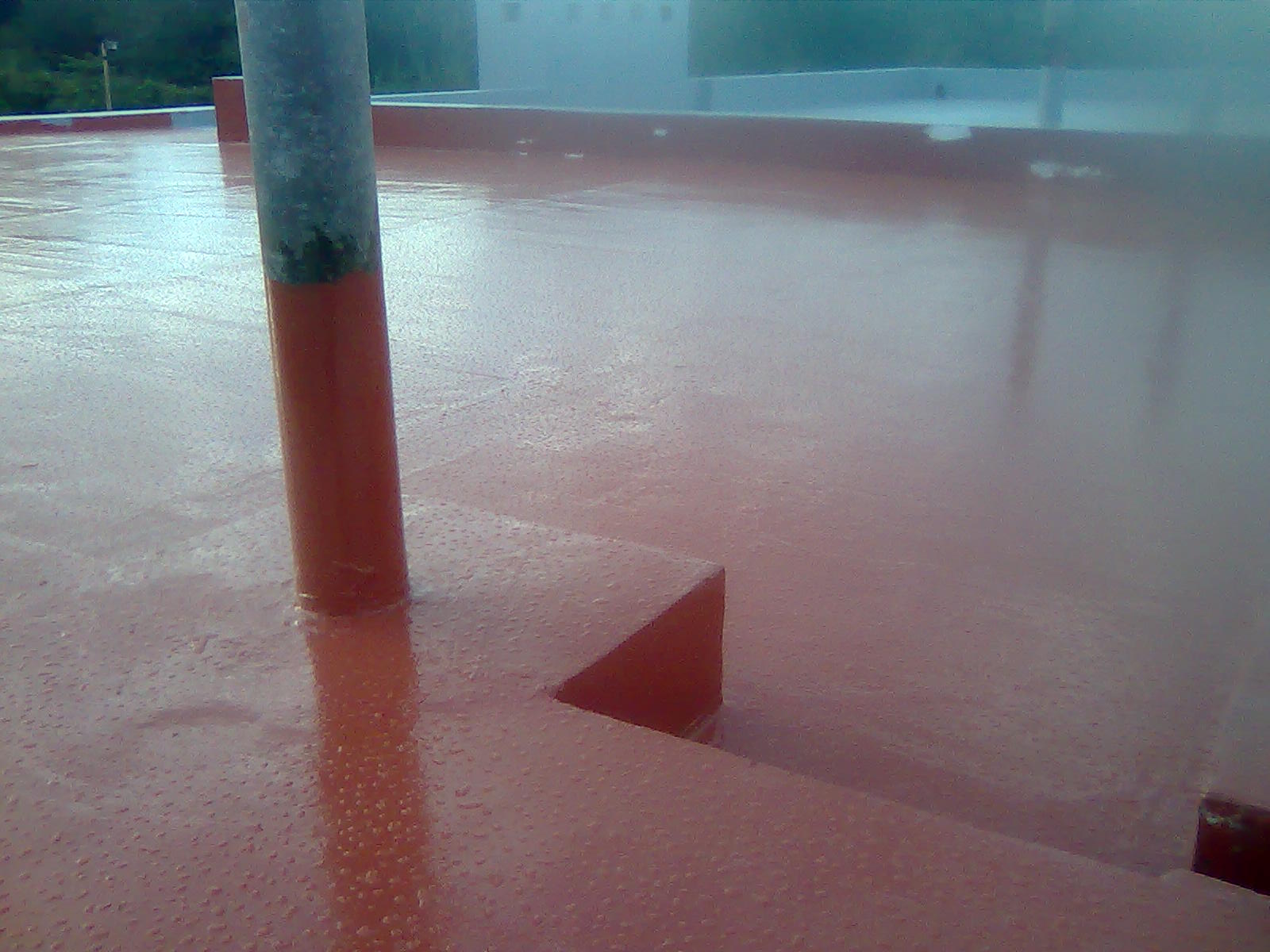

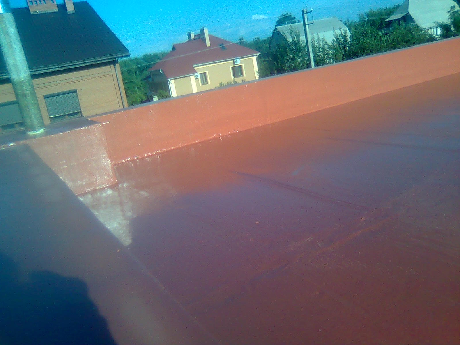

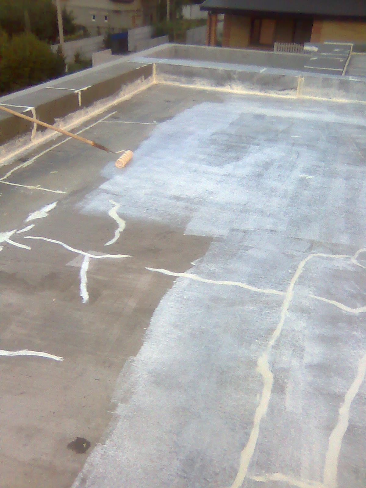

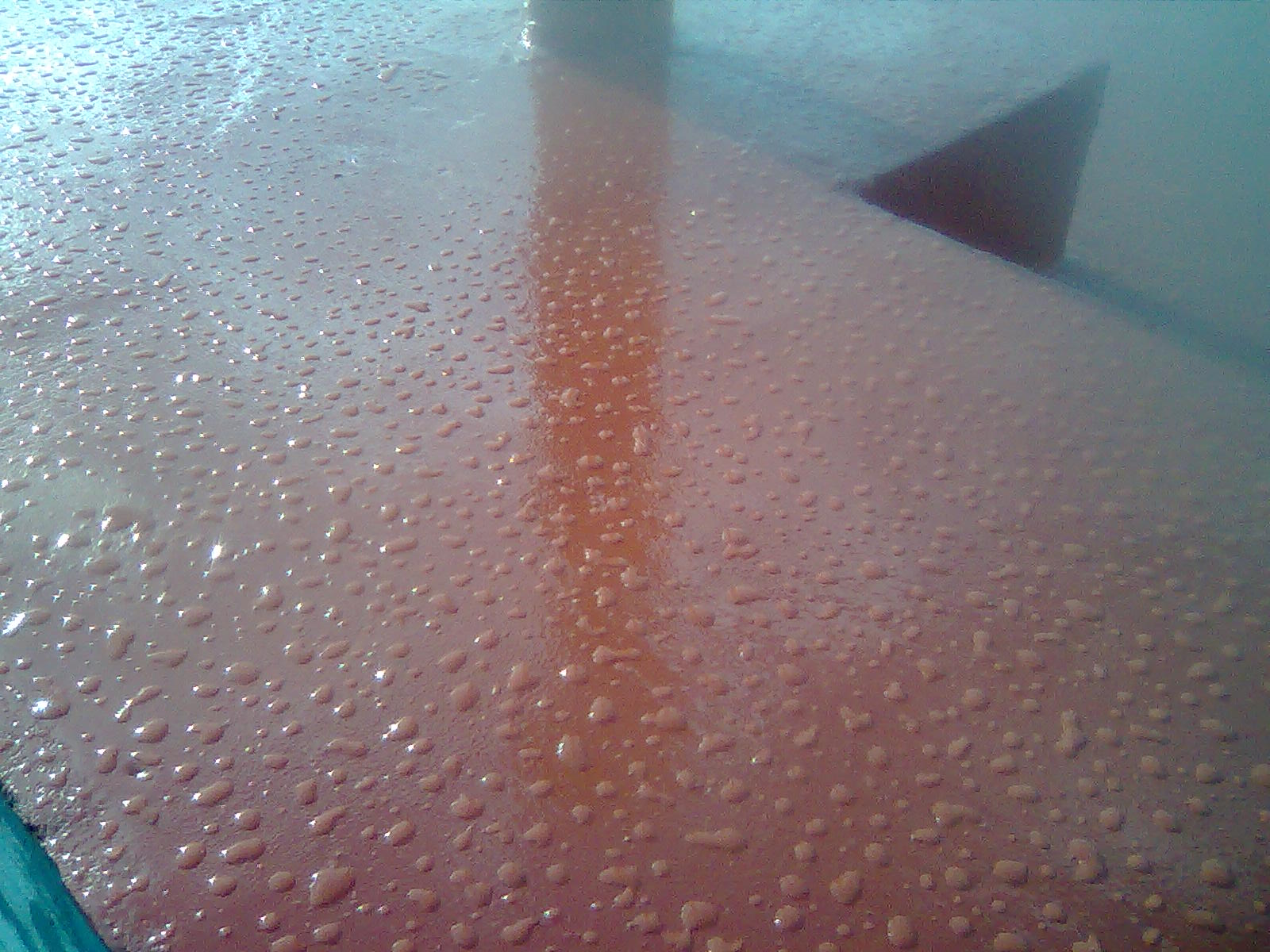

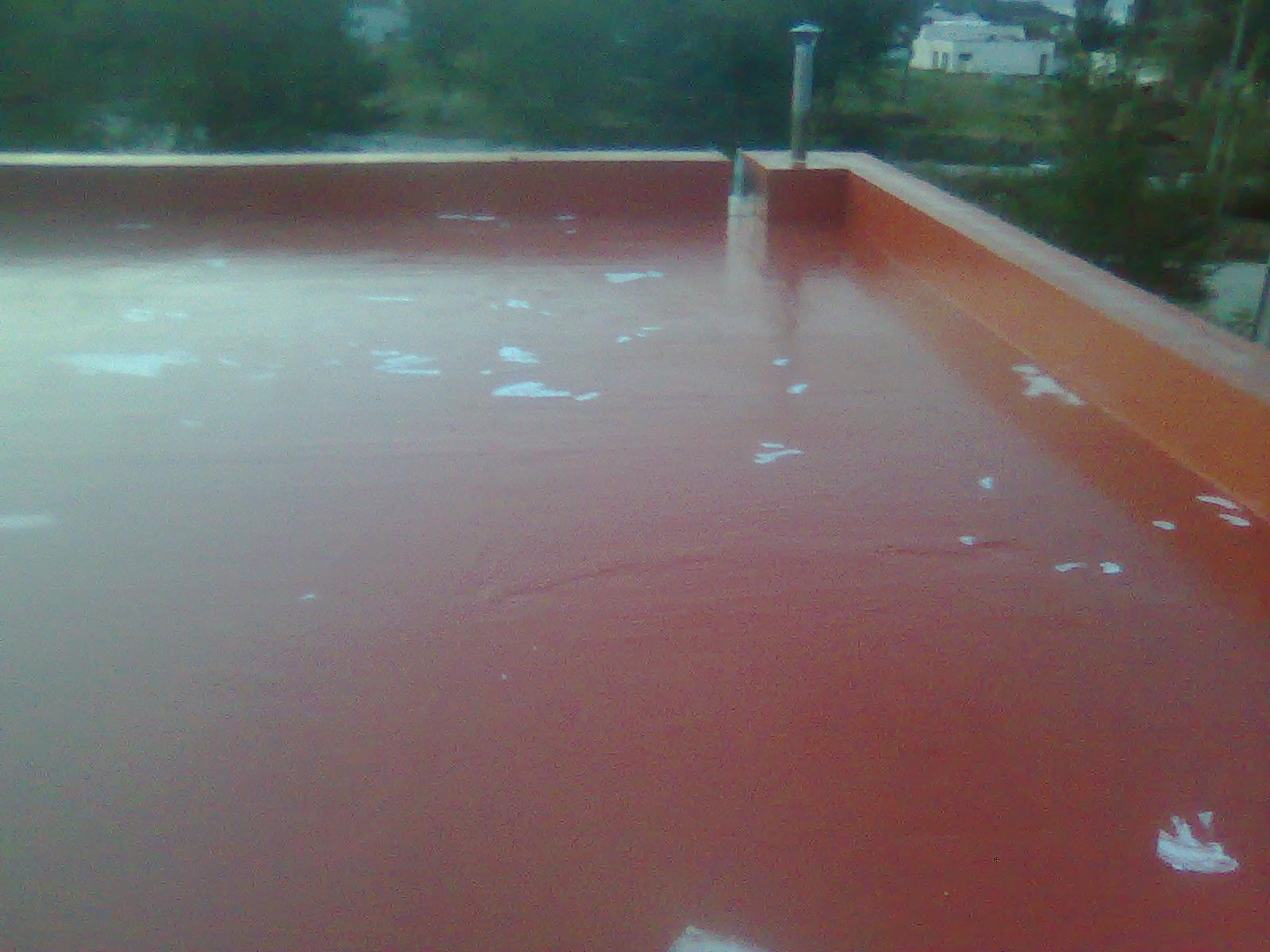

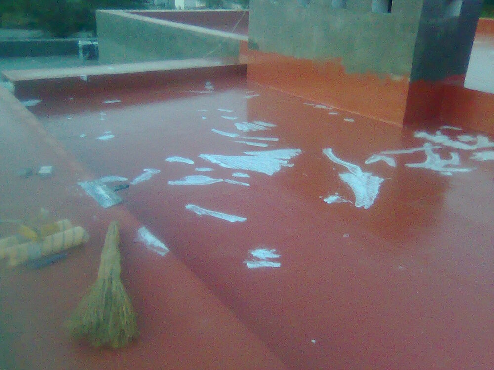

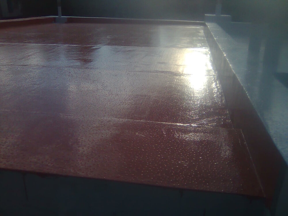

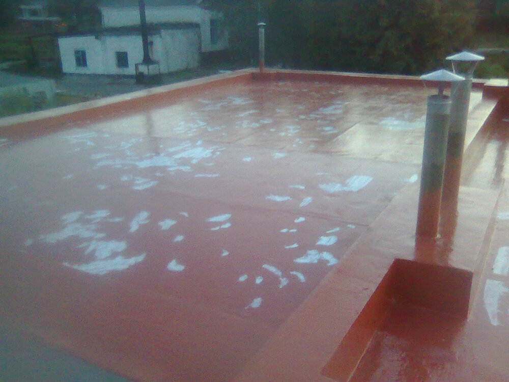

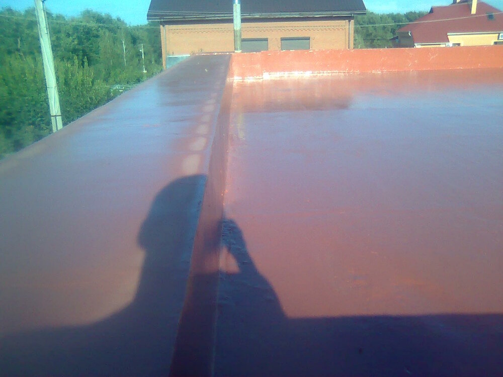

buffalolion Опубліковано: 15 серпня 2012 Автор Поділитись Опубліковано: 15 серпня 2012 прошло 48 часов после того как был нанесен первый слой АКВАДУРА ,и 24 часа после нанесения второго слоя АКВАДУРА. дождик вчерашний несильно повредил пленку аквадура. ВЫСТАВЛЯЮ ВИД КРЫШИ, ПОСЛЕ ВТОРОГО СЛОЯ аквадура сегодня вечером наносили первый слой Гипердесмо кирпичного цвета на 150 метров ушло четыре ведра по 25 кг,плюс парапеты , растворителем не разводили,температура вечером плюс 19.Наносится лекго, без особого усилия растирается,могу себе представить как бы она наносилась при температуре плюс 35. Времени было потрачено на нанесение четырех ведер 3 часа. мы наносили втроем.Соседи начали ругаться уже в 22 00 им сильно ваняло краской,но благадаря старшему поколению соседей, которые вошли и поняли нашу задачу вечерней покраски ,разрешили доработать до 23 00. мы закончили полностью крышу. 4 Посилання на коментар Поділитися на інших сайтах More sharing options...

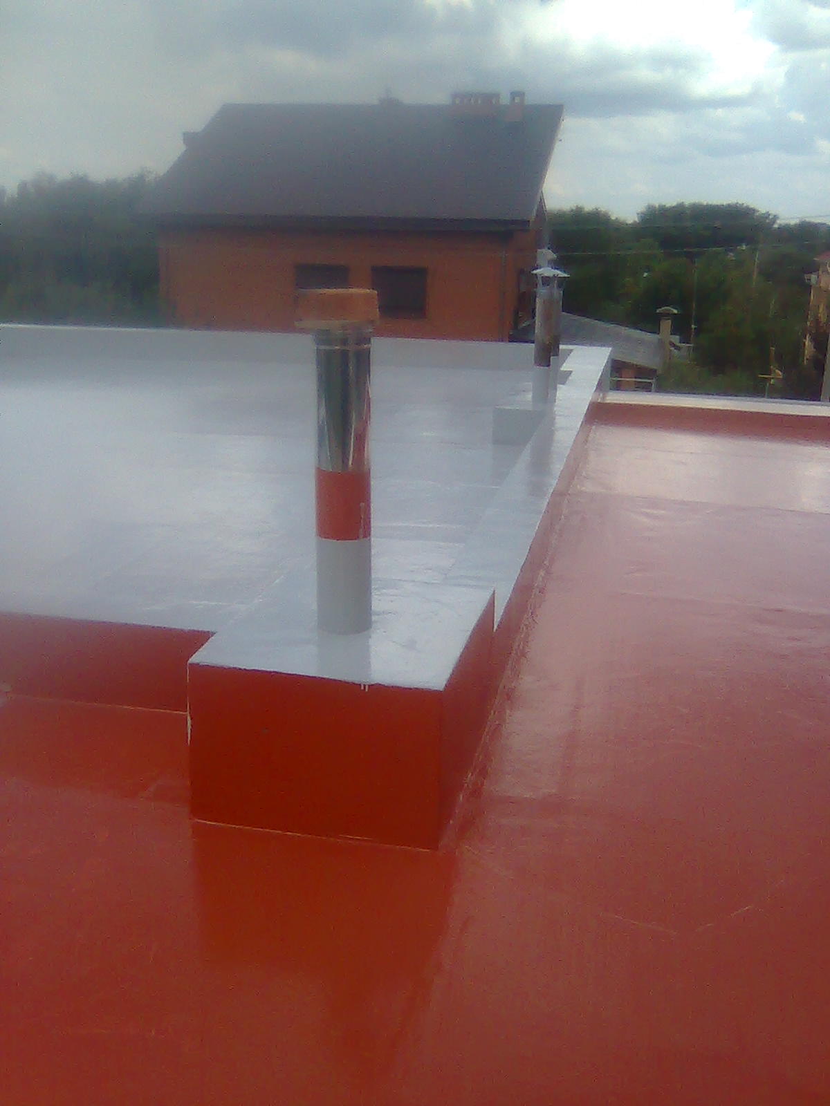

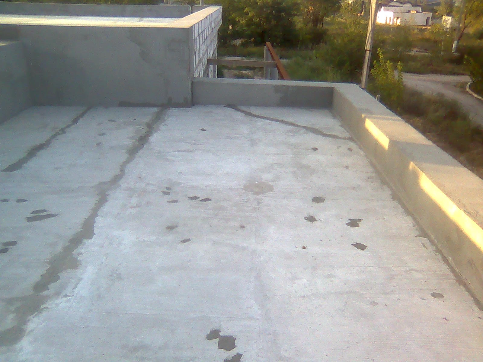

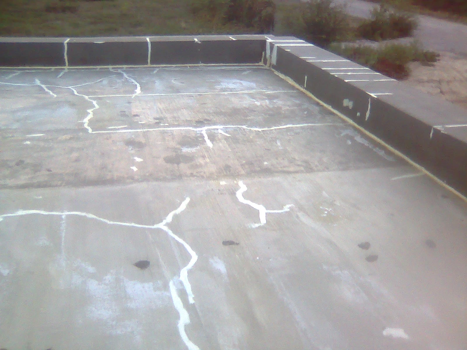

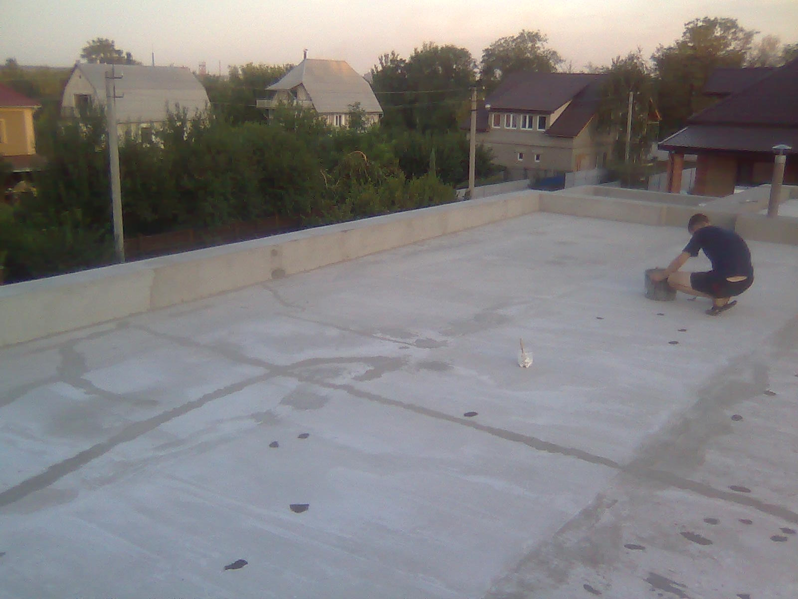

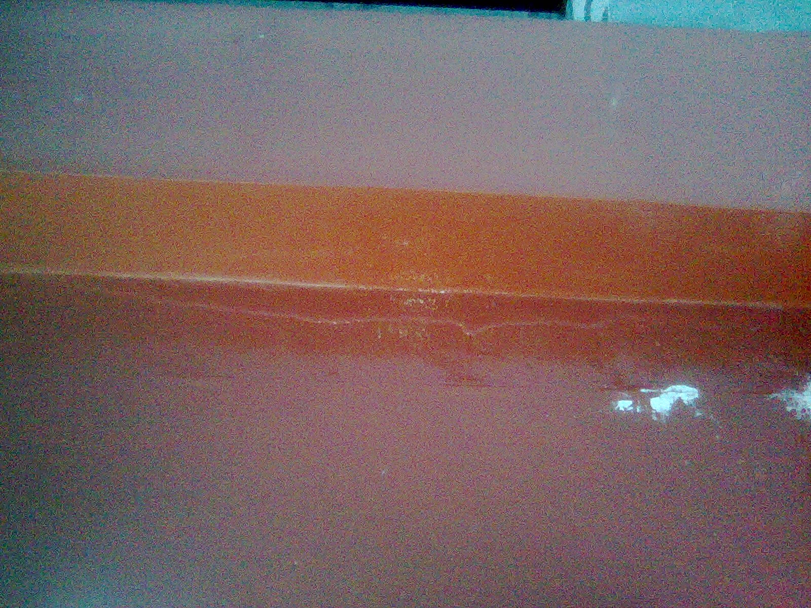

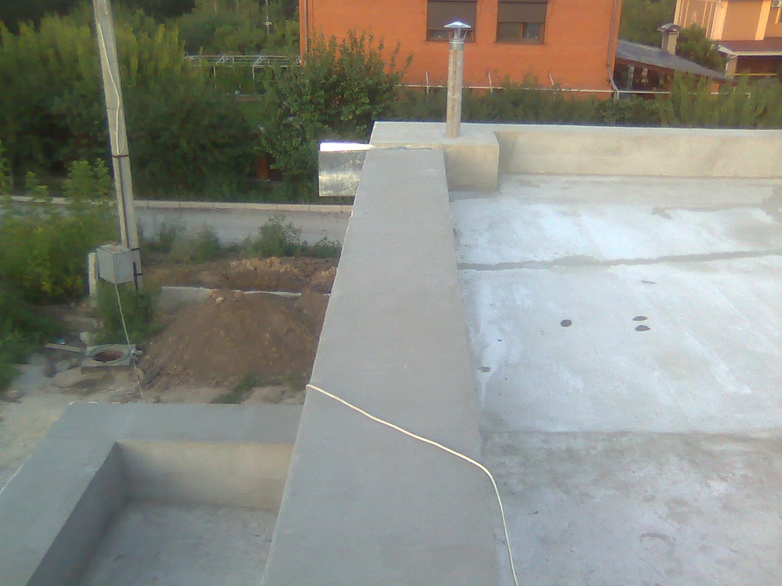

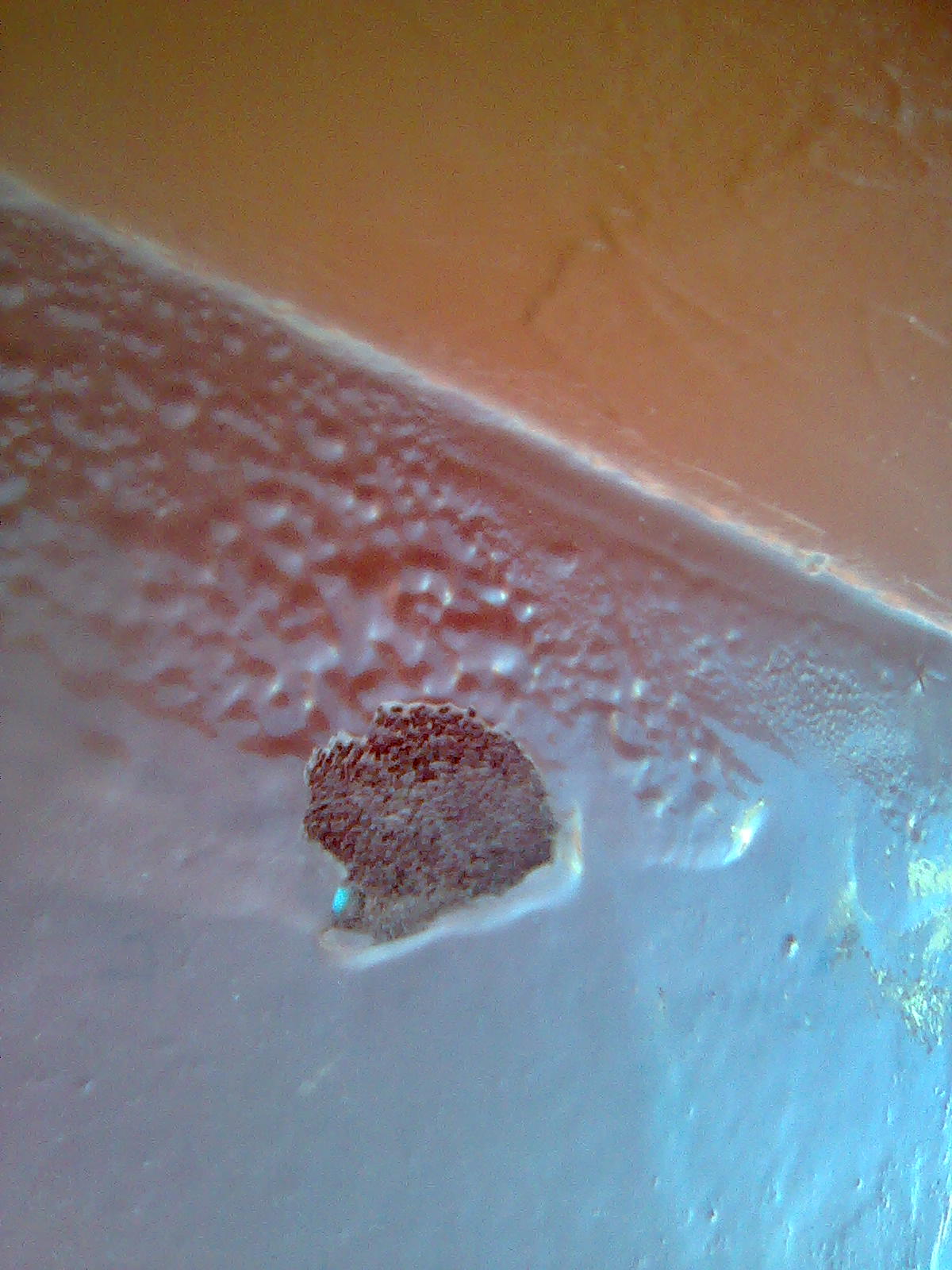

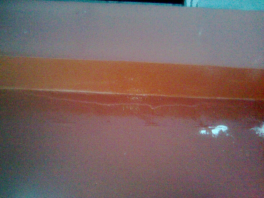

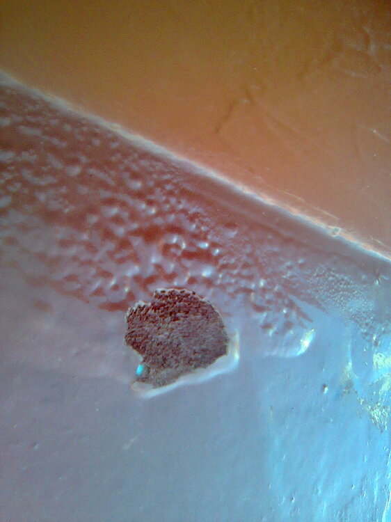

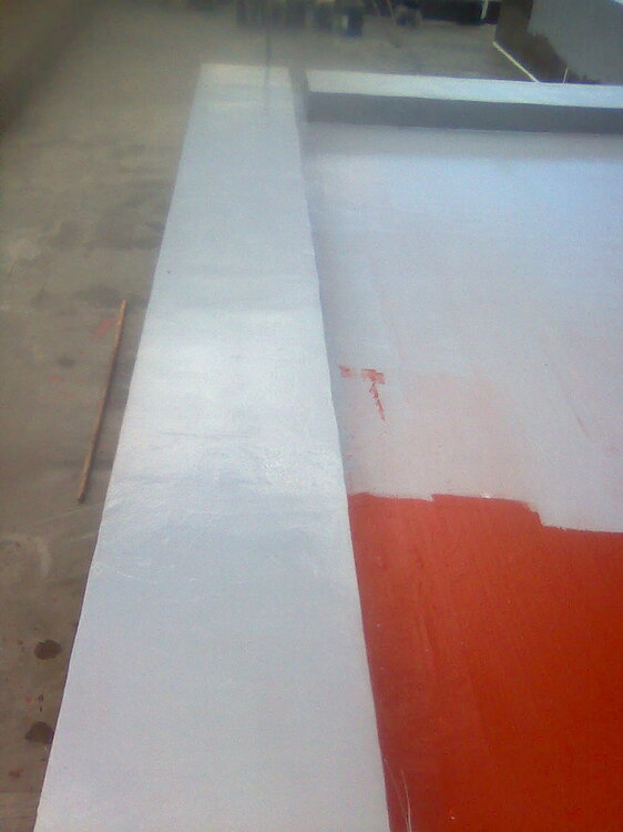

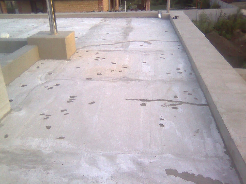

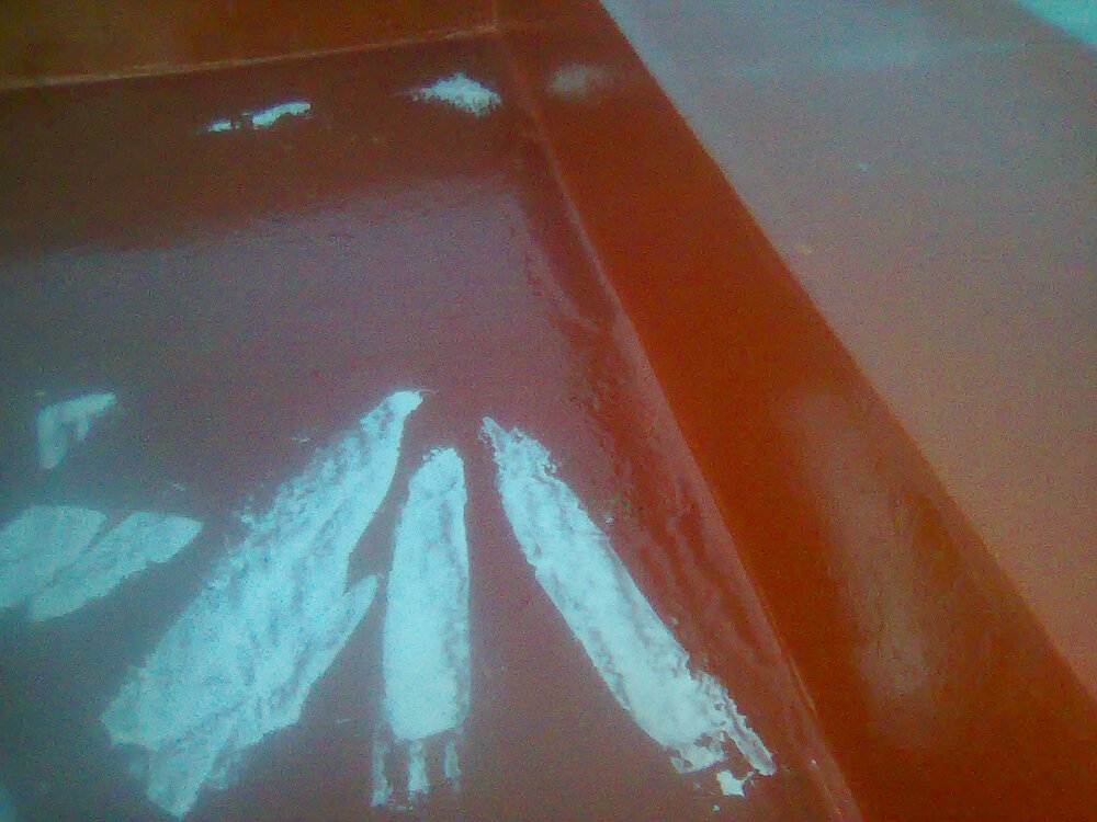

buffalolion Опубліковано: 16 серпня 2012 Автор Поділитись Опубліковано: 16 серпня 2012 сегодня мы не наносили второй слой гипердесмо, так как свои проблемные моменты были на крыше после нанесения первого слоя, но в 90 процентах крыша получилась с первого нанесения.Я выставляю несколько фото до того момента как мы начали заделывать мелкие дырки герметиком ГИПЕРСИЛА сегодня растирали его шпателем. 3 Посилання на коментар Поділитися на інших сайтах More sharing options...

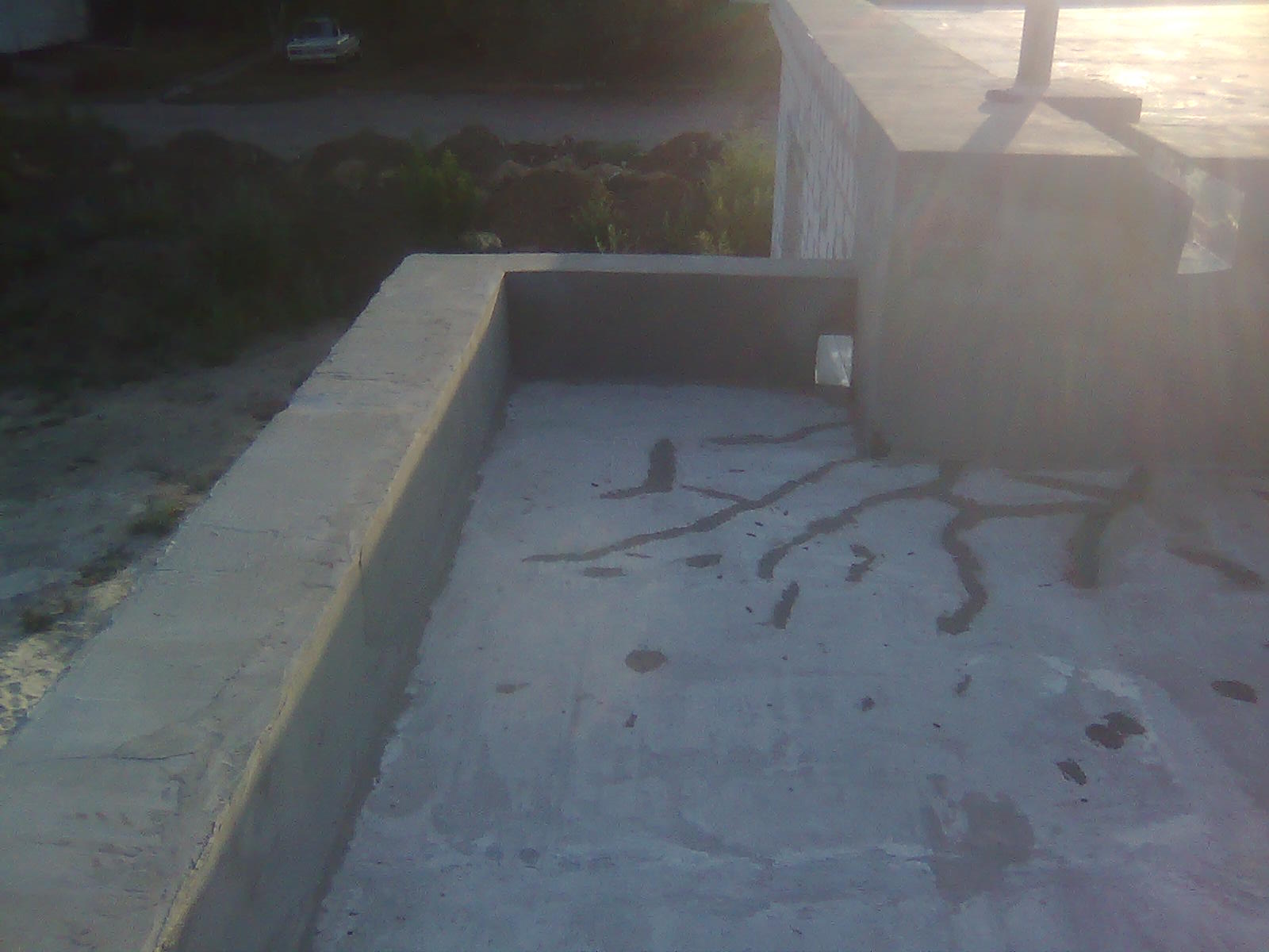

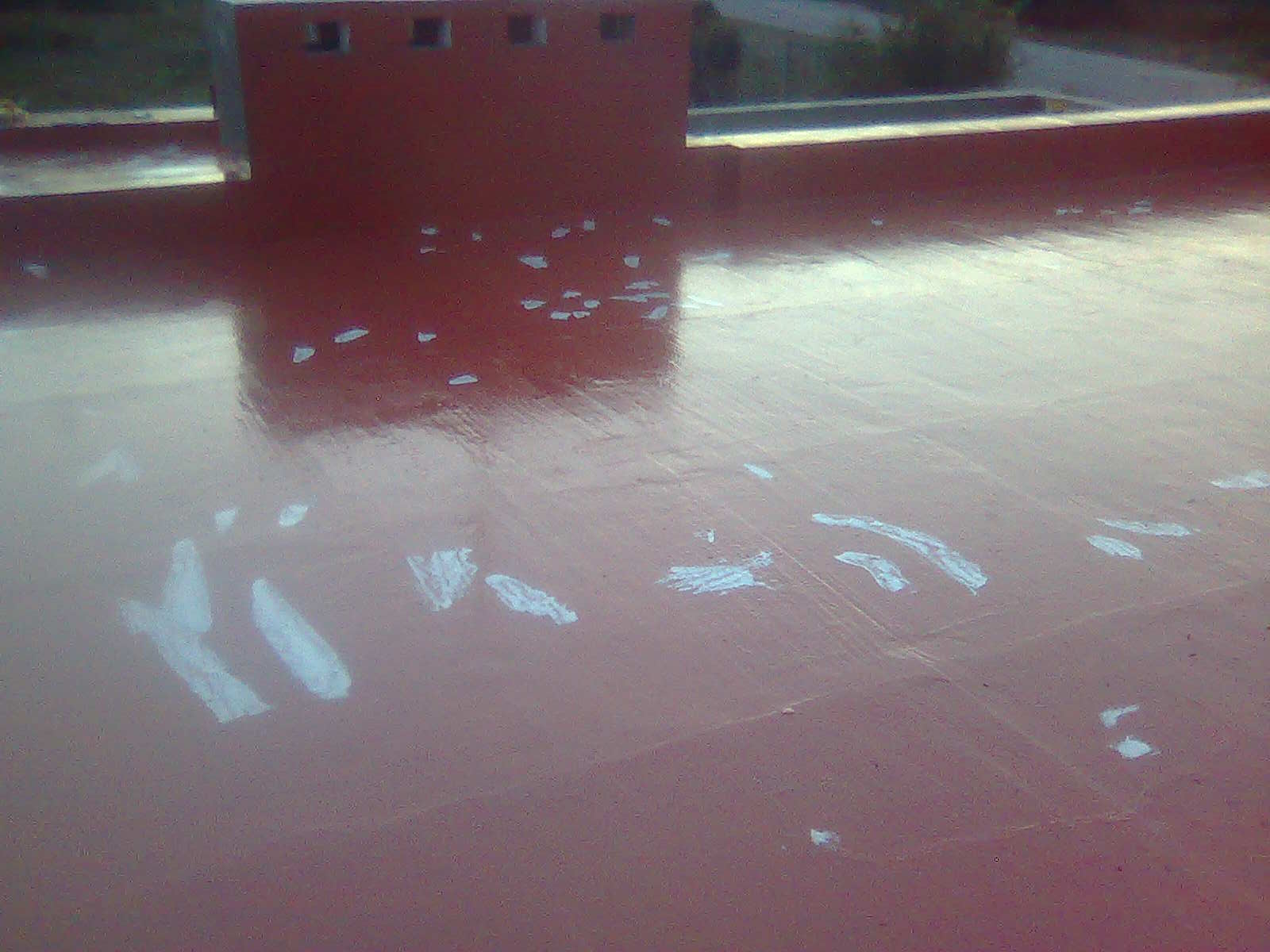

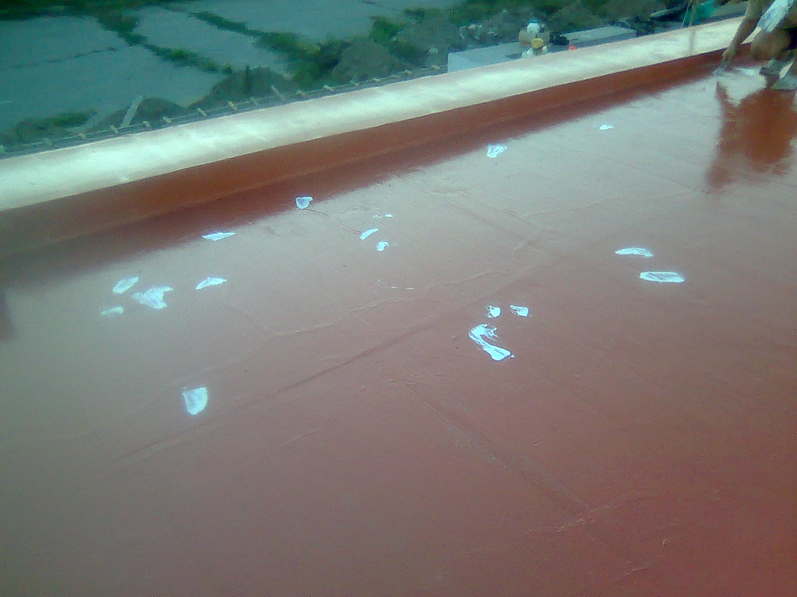

buffalolion Опубліковано: 16 серпня 2012 Автор Поділитись Опубліковано: 16 серпня 2012 пузыри мы вырезали замазали герметиком ГИПЕРСИл и на этом сегоднешний рабочий день на крыше закончился через час работы на ней .Дырки мы замазывали тоже герметиком , расход получился на всю крышу два штуки по 600 мл.Сегодня мы наносили герметик шпателем, Посилання на коментар Поділитися на інших сайтах More sharing options...

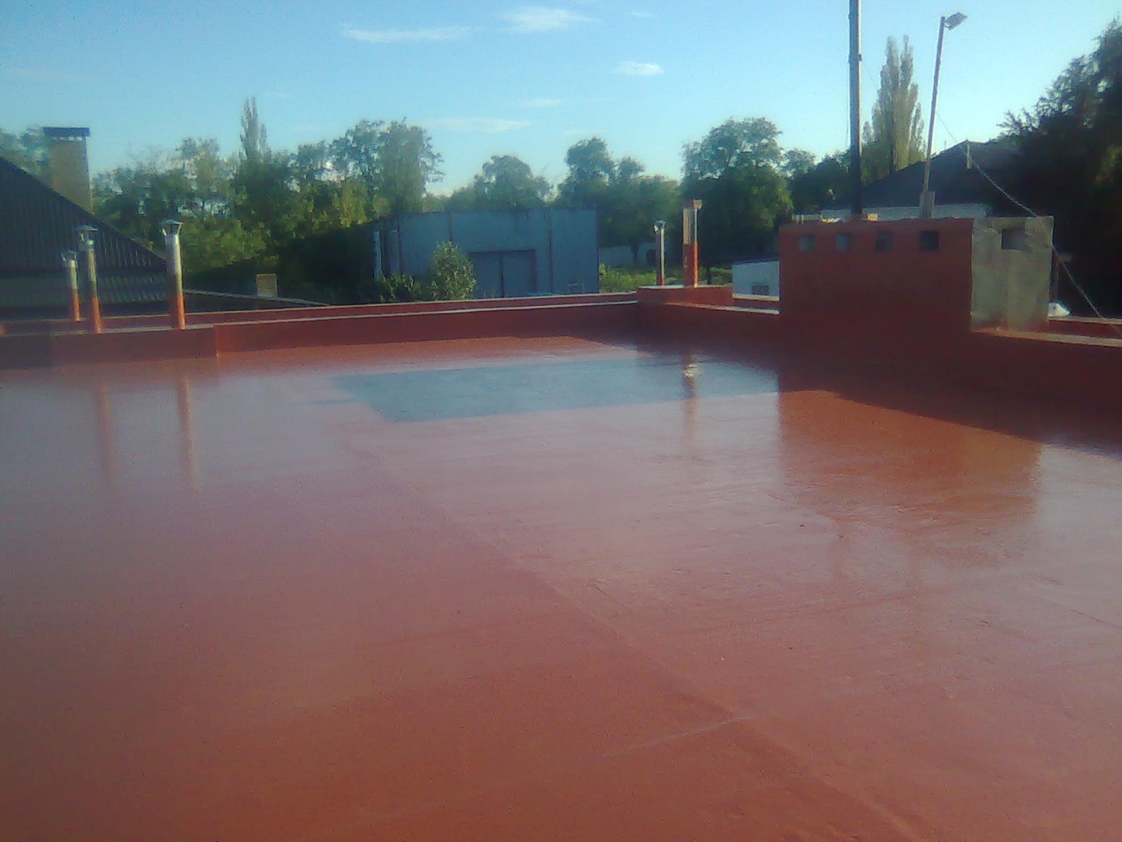

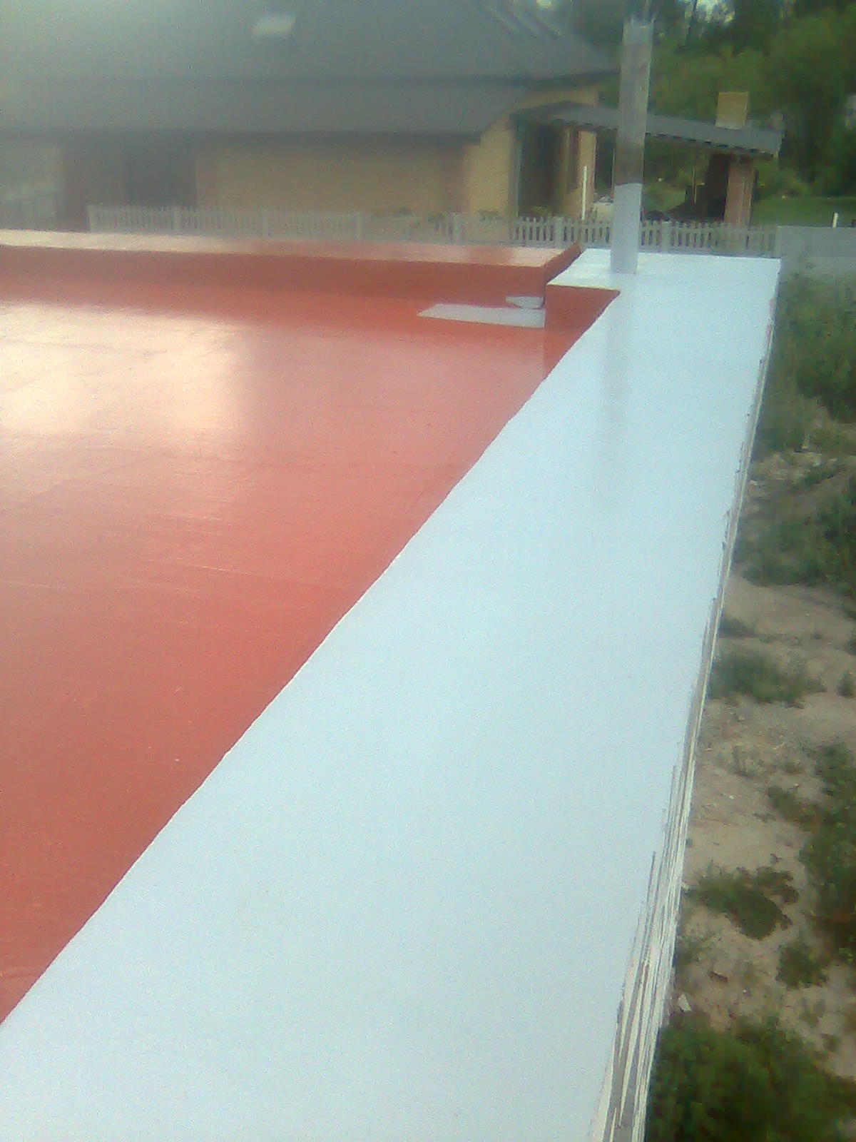

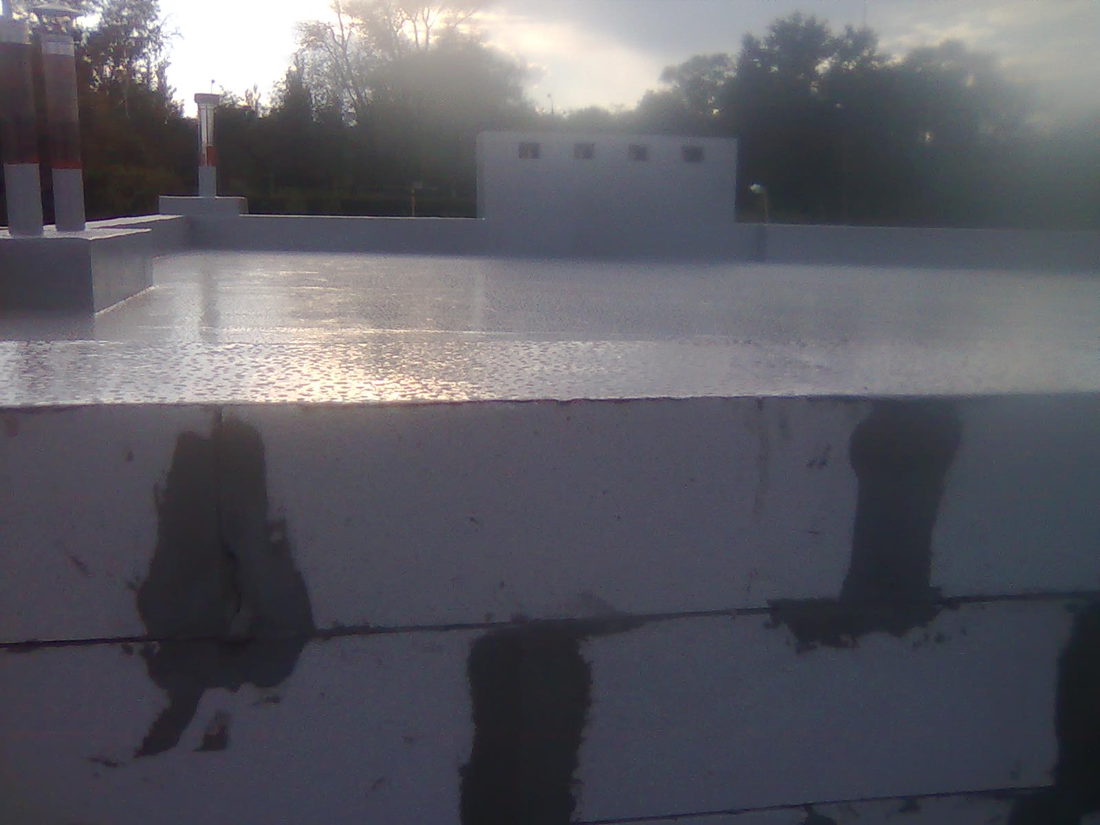

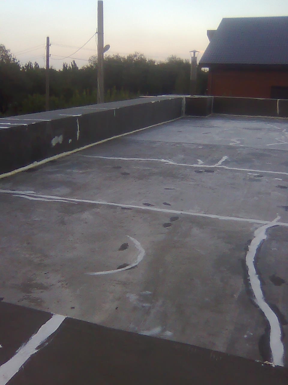

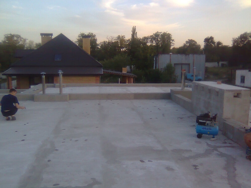

buffalolion Опубліковано: 16 серпня 2012 Автор Поділитись Опубліковано: 16 серпня 2012 так сегодня выглядела наша крыша перед дождиком. 4 Посилання на коментар Поділитися на інших сайтах More sharing options...

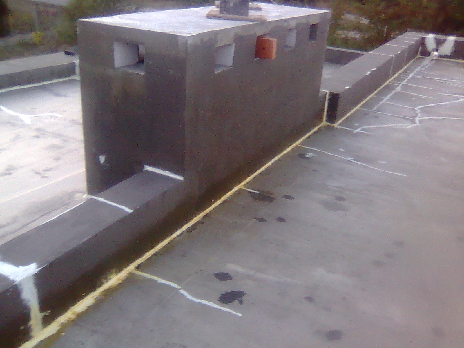

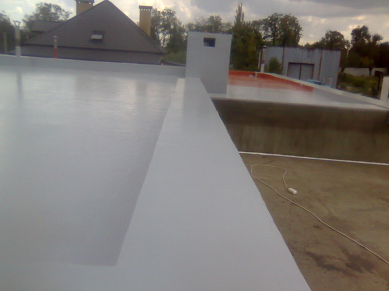

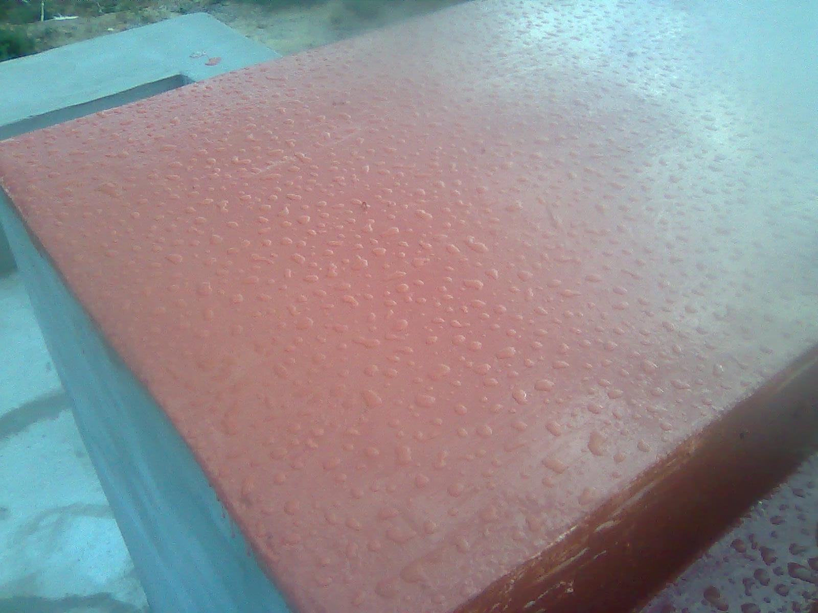

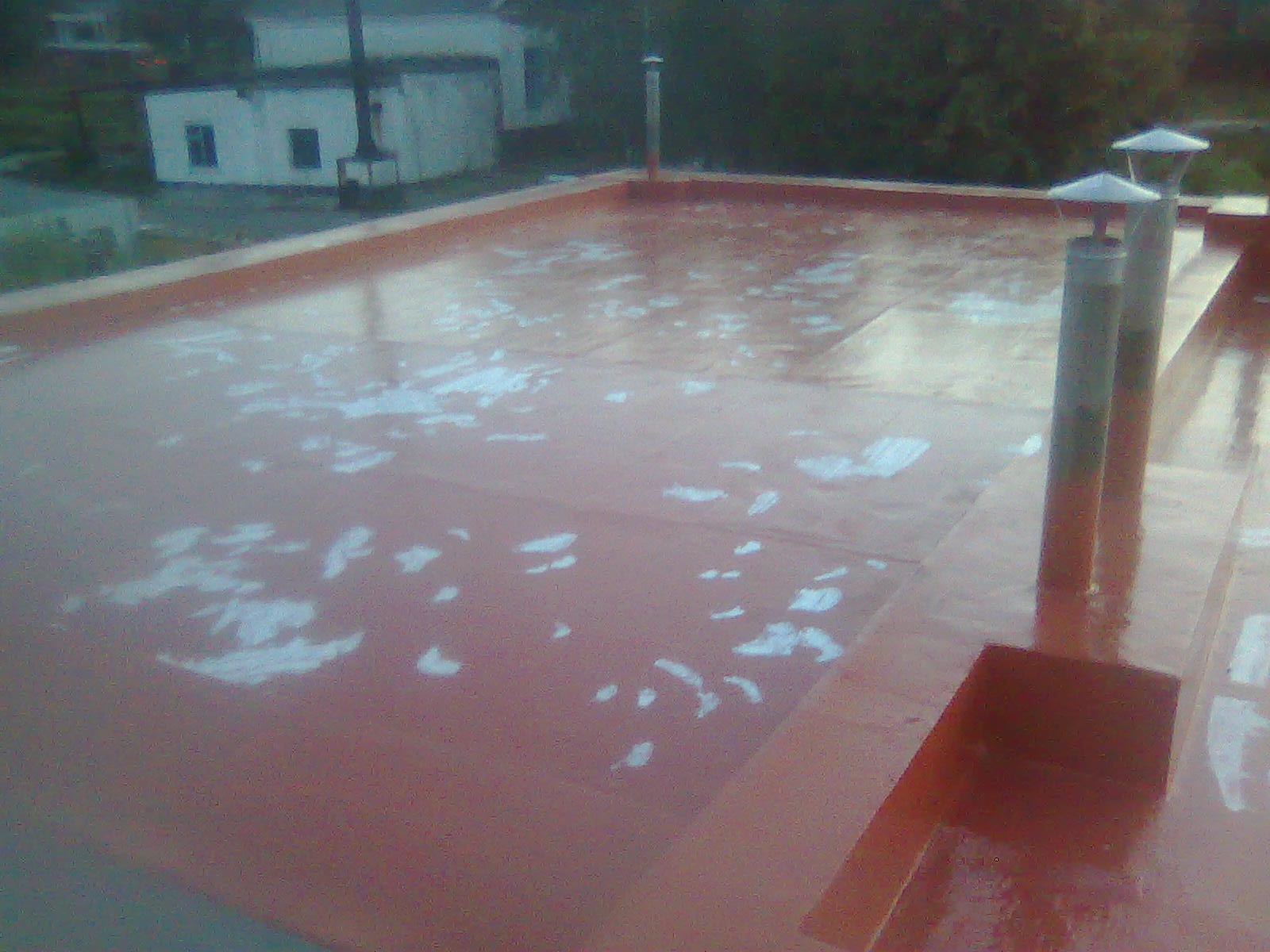

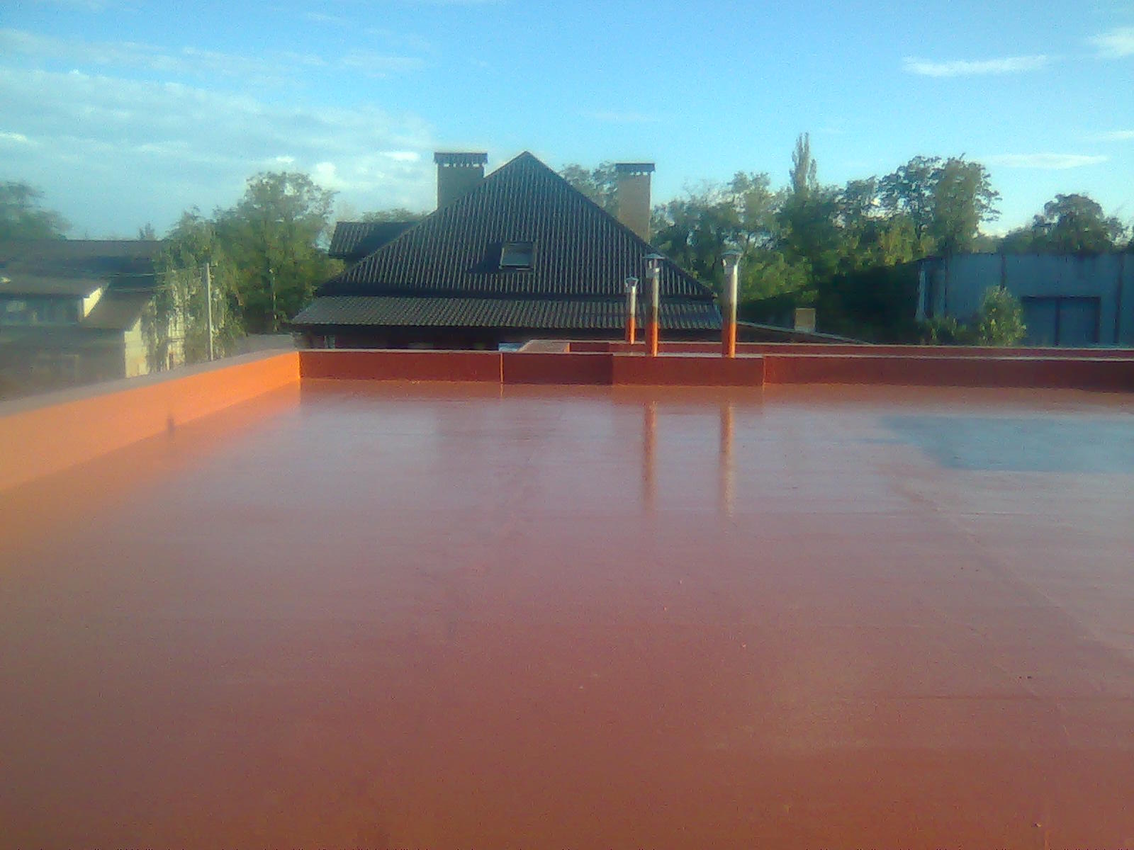

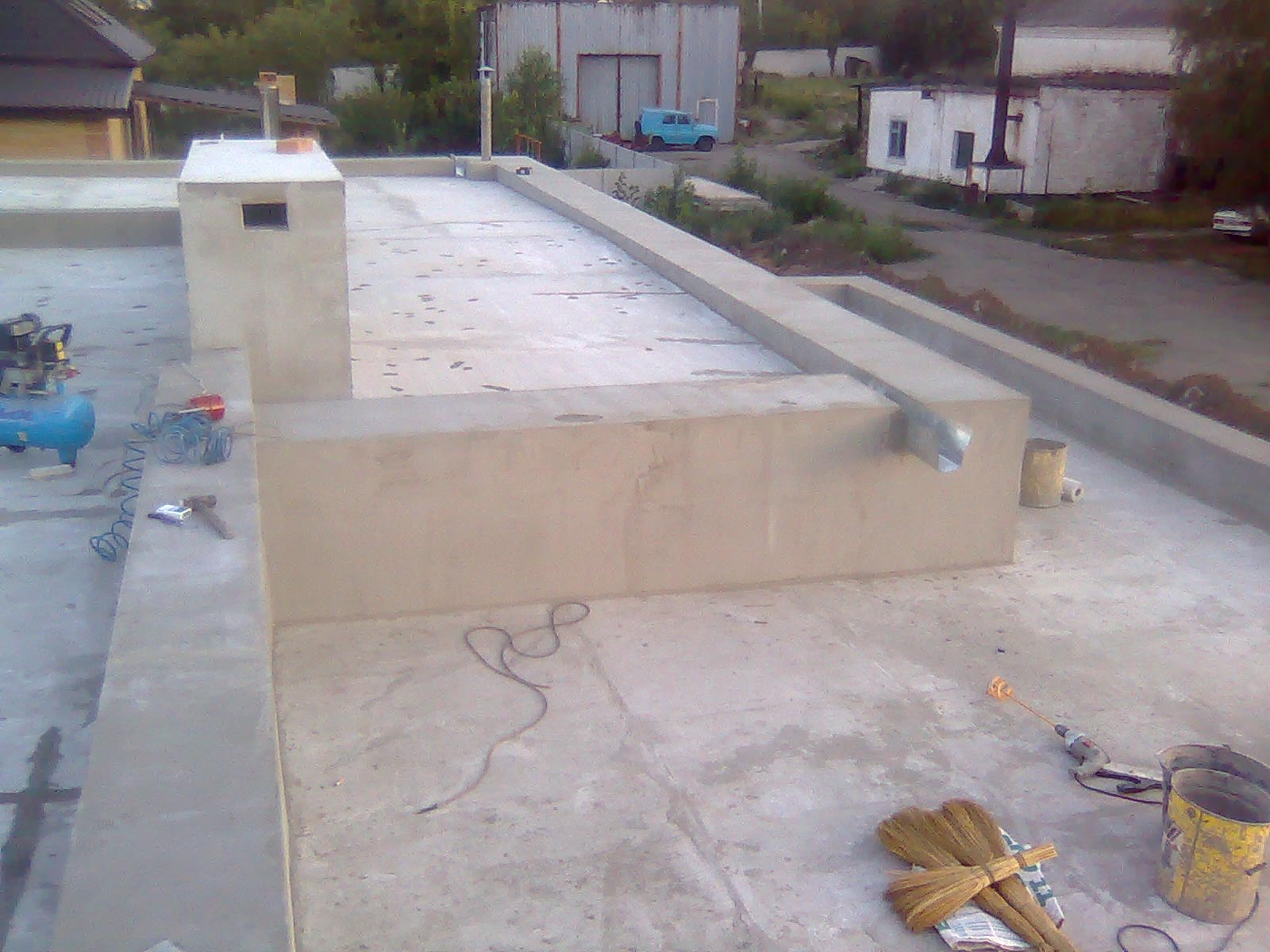

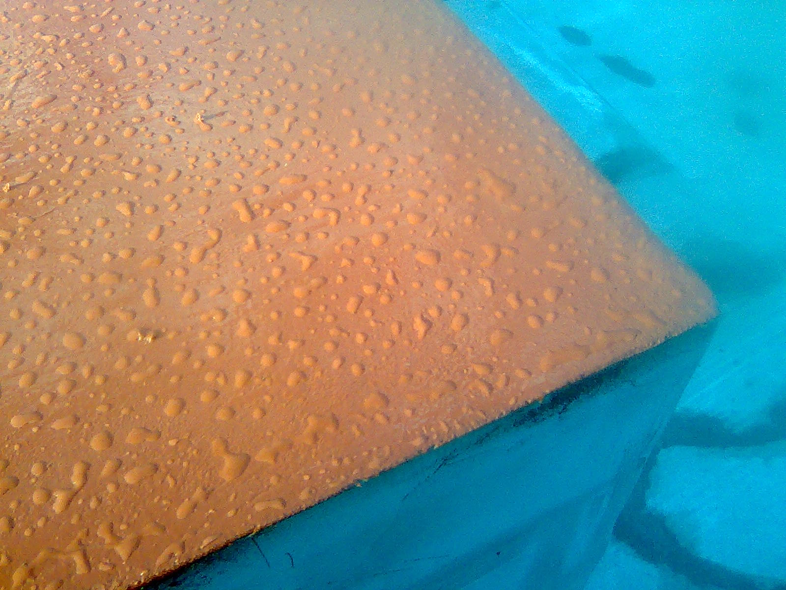

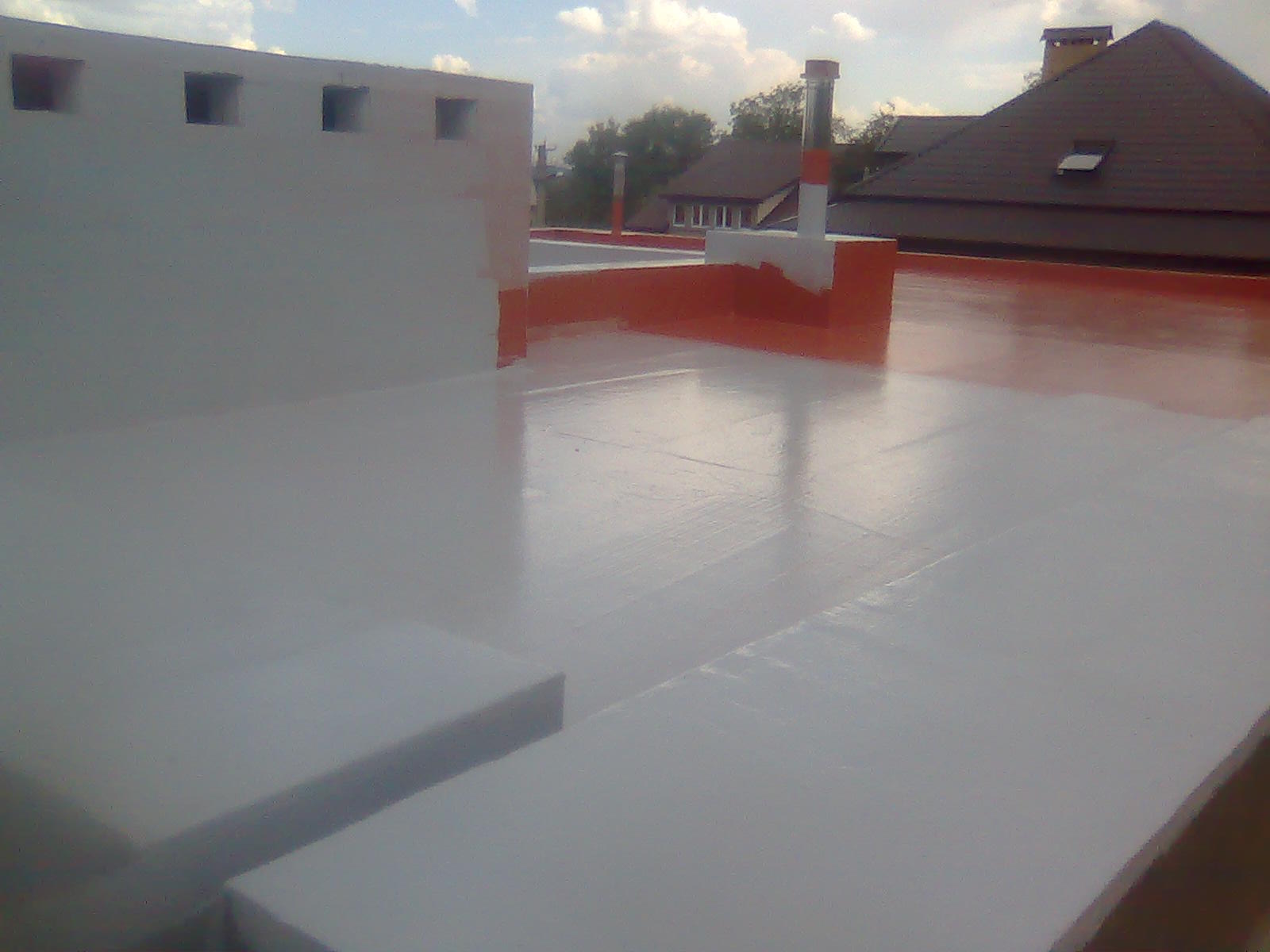

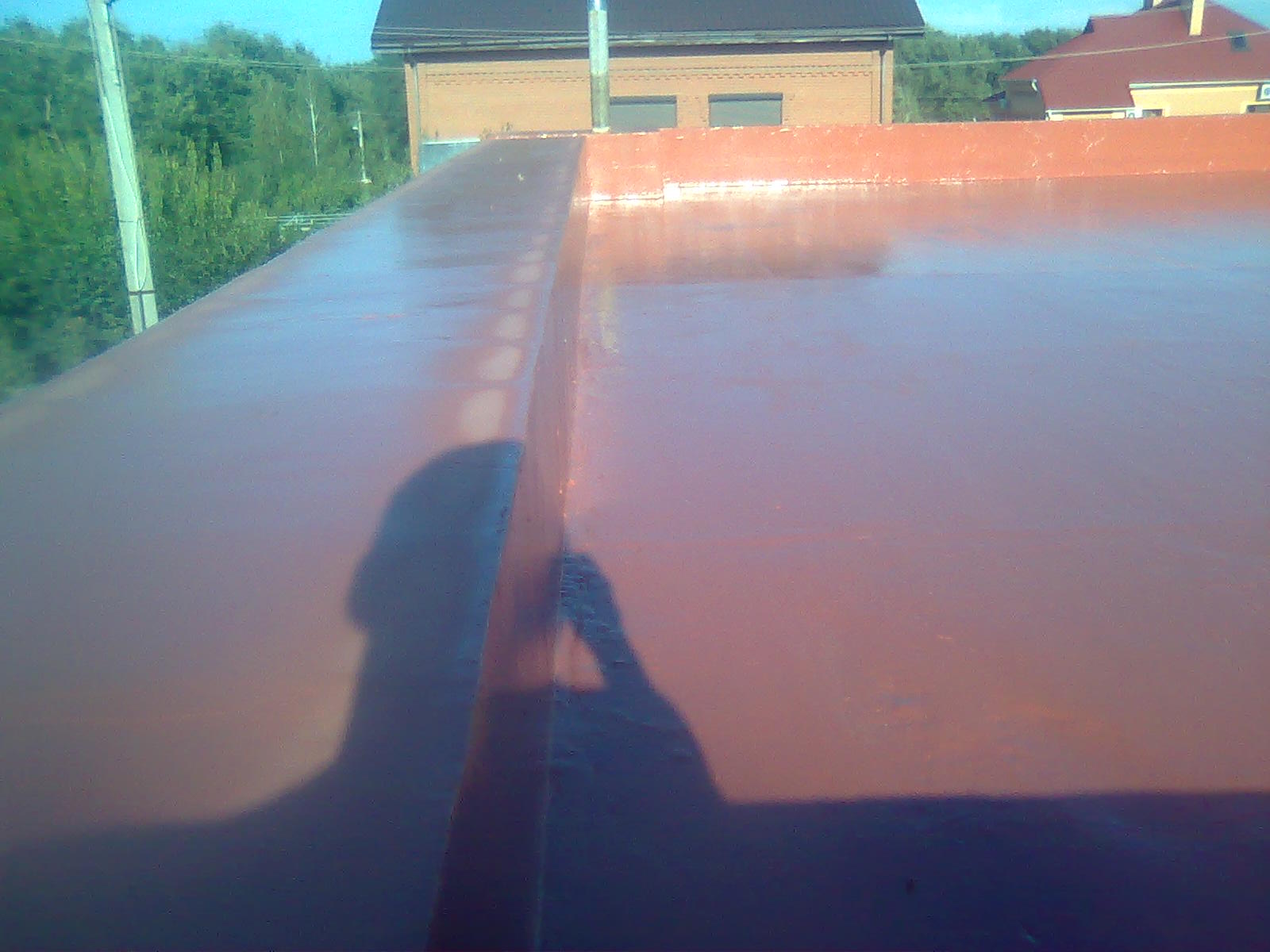

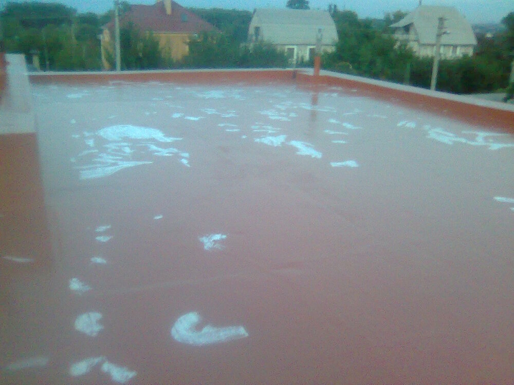

buffalolion Опубліковано: 19 серпня 2012 Автор Поділитись Опубліковано: 19 серпня 2012 вчера в субботу мы нанесли на свои 150 метров крыши еще гипердесмо,это был второй слой , расход составил на целое ведро меньше чем при нанесении первого слоя,на следующей недельке будем наносить третий слой, так как у нас в протяжении четырех дней планируются дожди кратковременные,которые будут в свою очередь мешать нанесению ГИПЕРДЕСМО.Так выглядит крыша сегодня после очередного дождика:D использовали три валика велюровых с большой ворсой и одна кисть .КРАСКА сама по себе тяжелая , нагрузки не выдерживает и держак валика, приходиться покупать вместе с валиком , и держаки .Гипердесмо мы не разводим растворителем, она готова к применению и без него. 1 Посилання на коментар Поділитися на інших сайтах More sharing options...

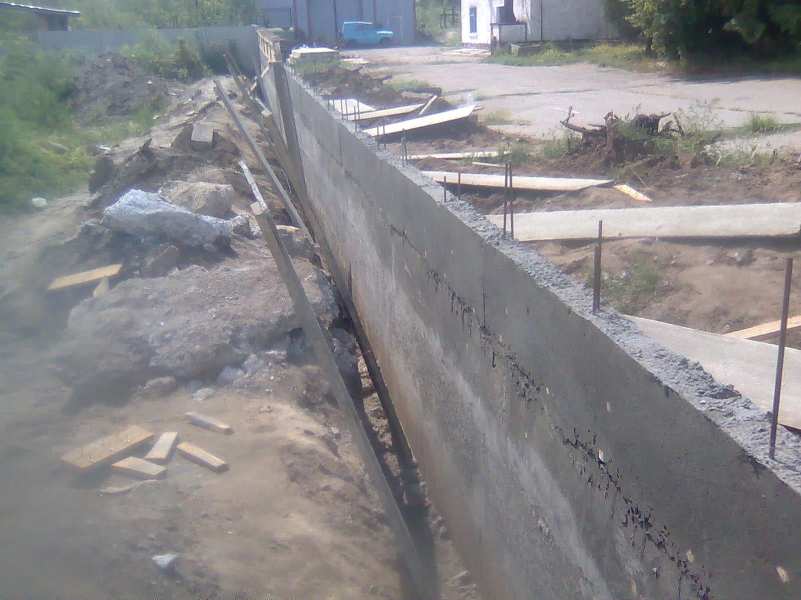

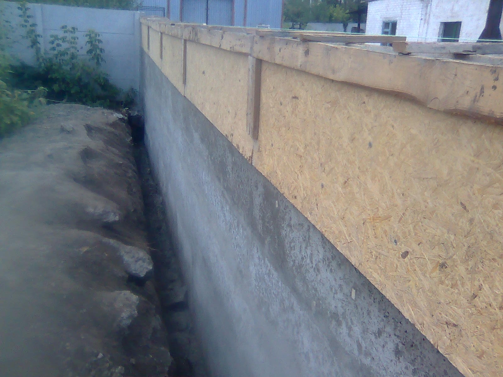

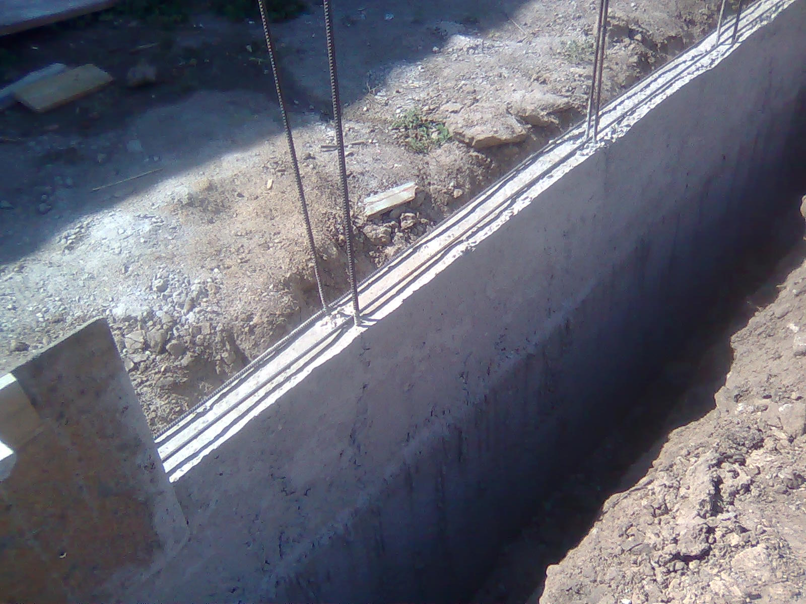

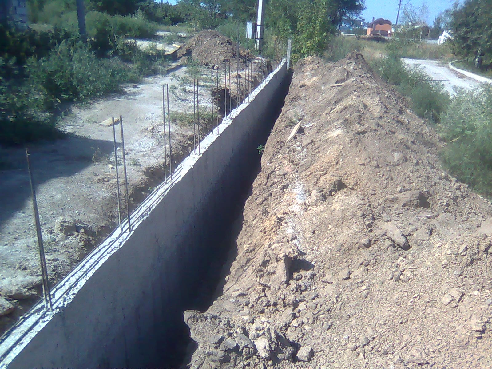

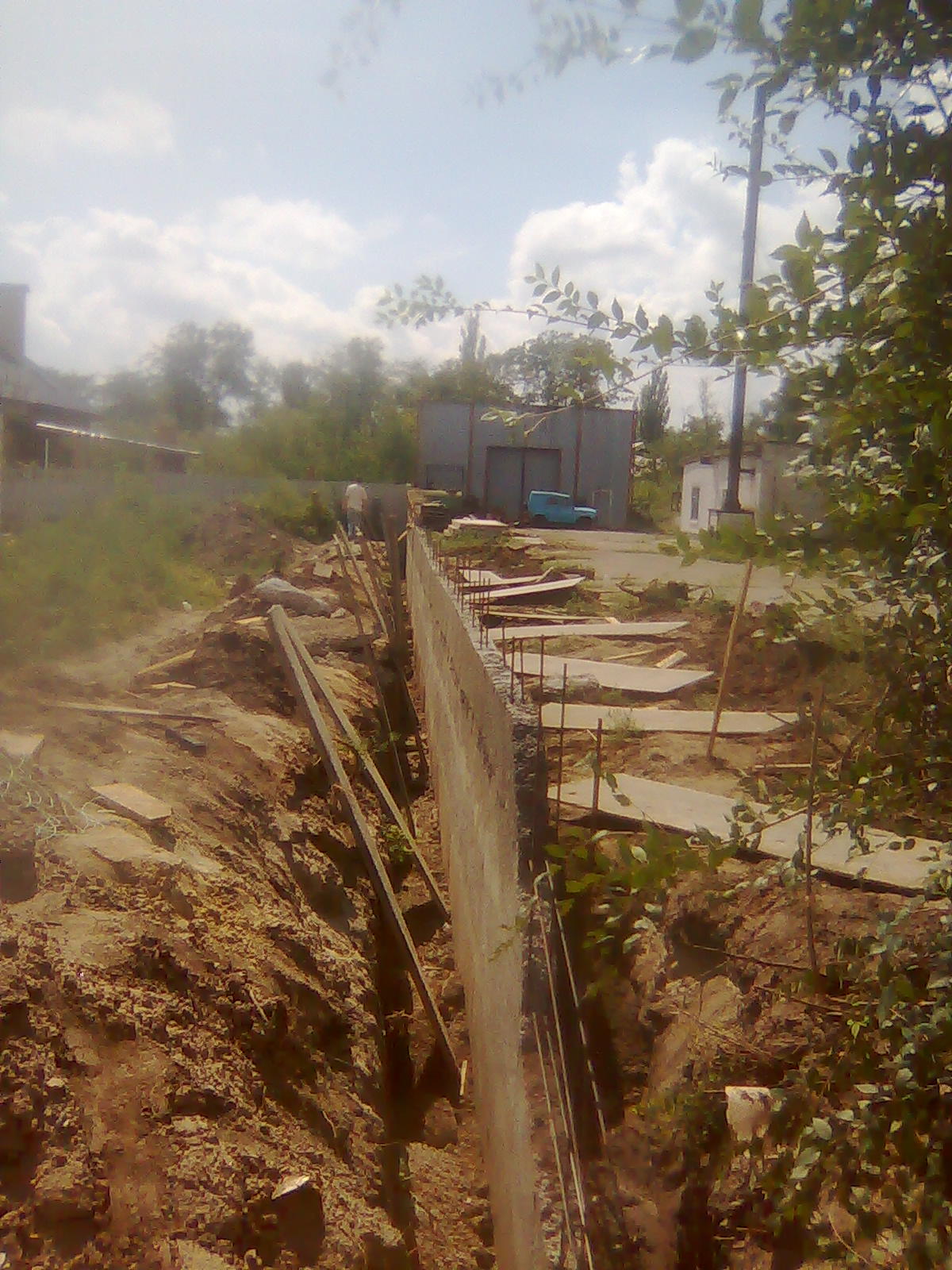

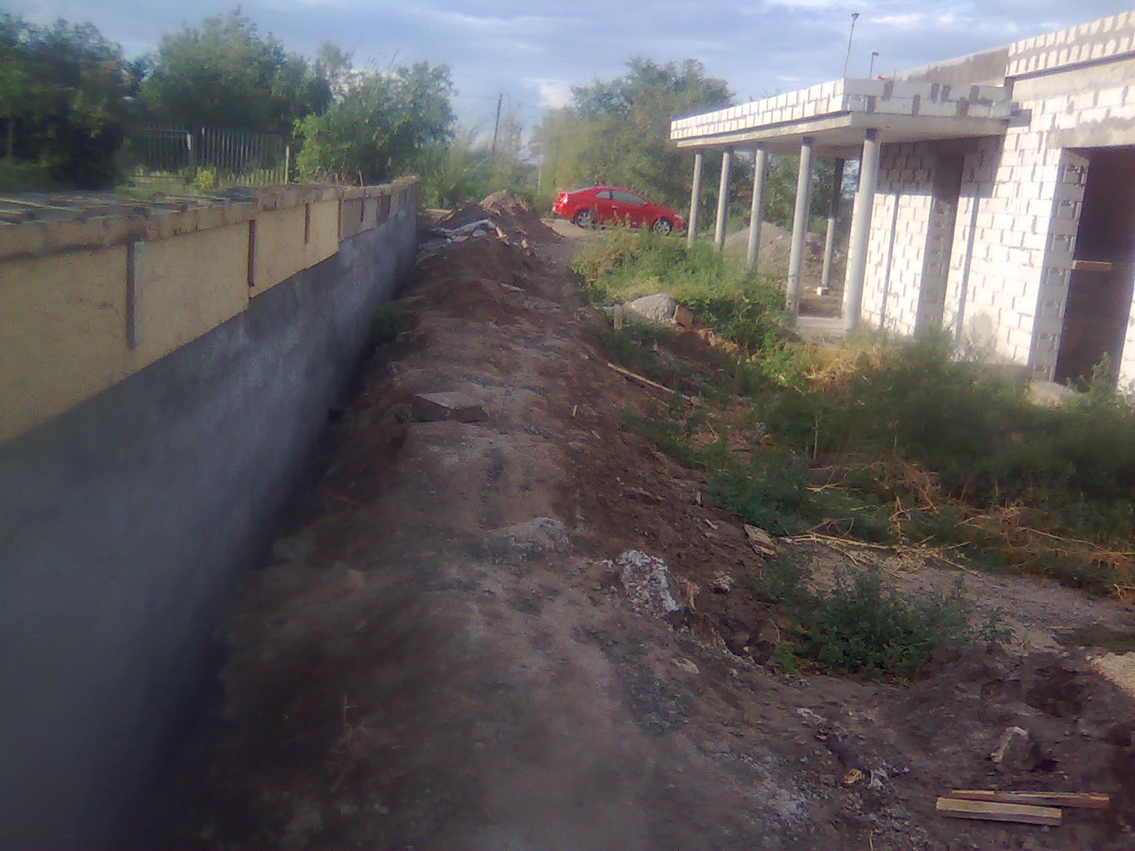

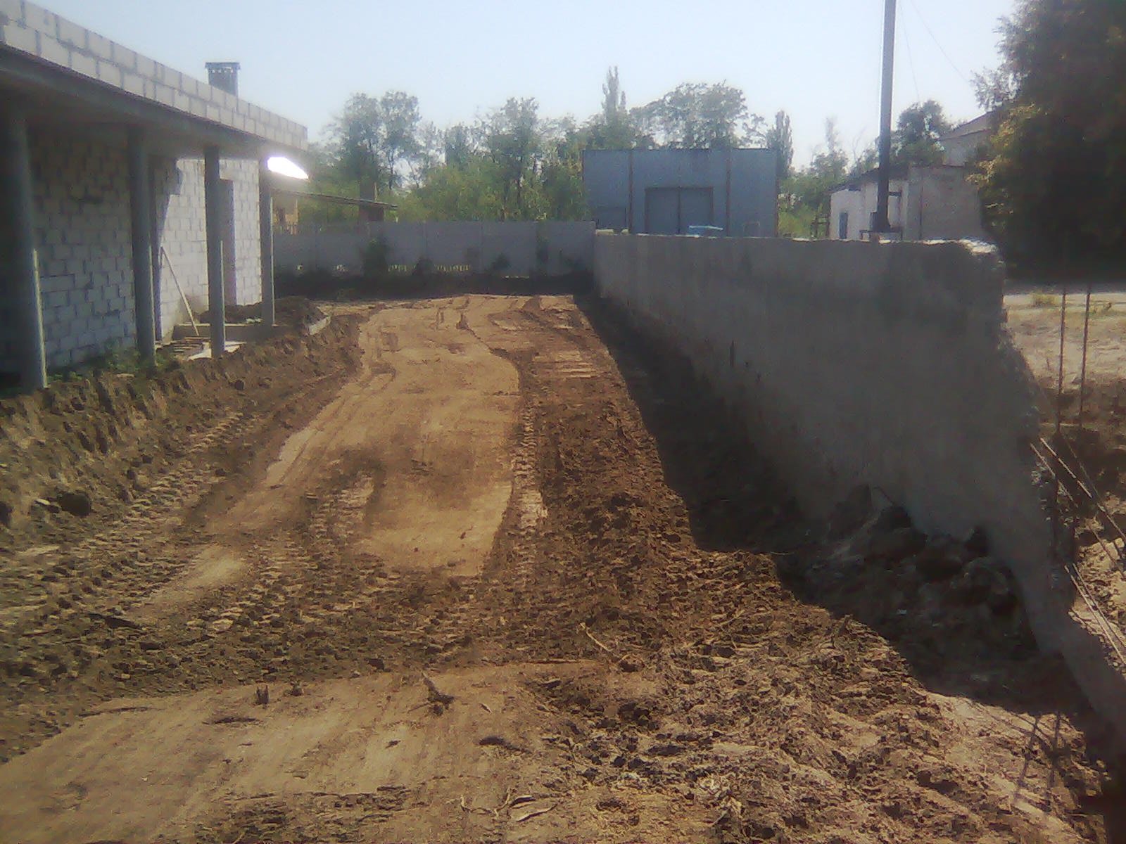

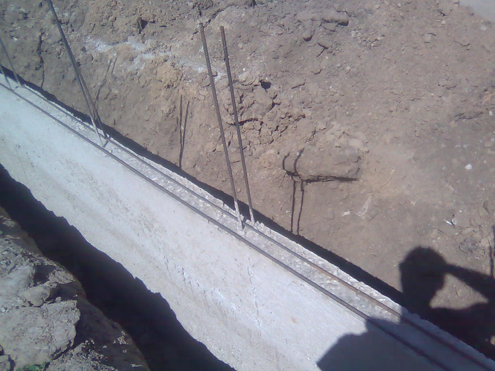

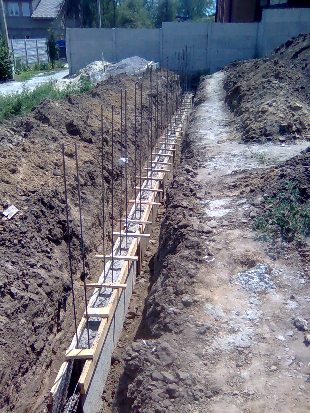

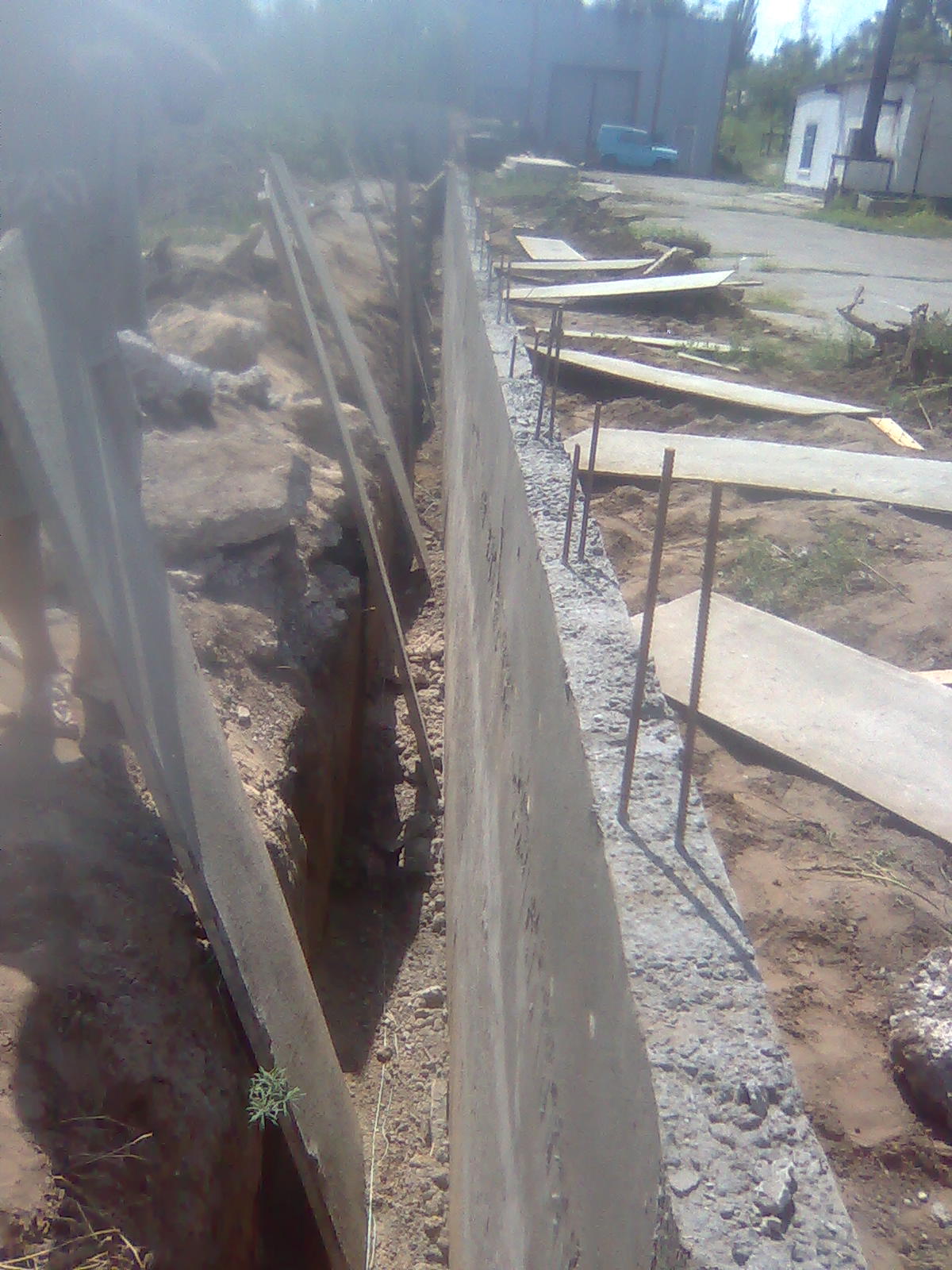

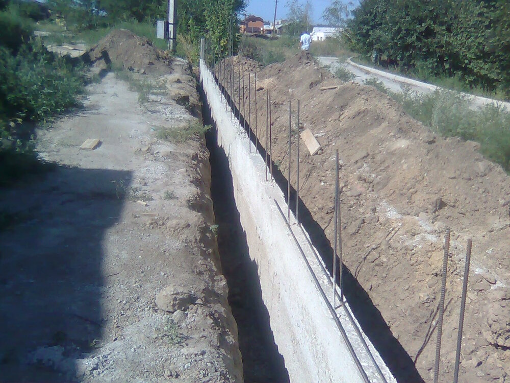

buffalolion Опубліковано: 19 серпня 2012 Автор Поділитись Опубліковано: 19 серпня 2012 сегодня мы закончили вторую верхнюю подпорную стенку на высоте 2.5 метра шириной в 12 см.,мы решили ее достроить до самого верха и использовать ее в качестве забора!ДЛИНА 42 метра 1 Посилання на коментар Поділитися на інших сайтах More sharing options...

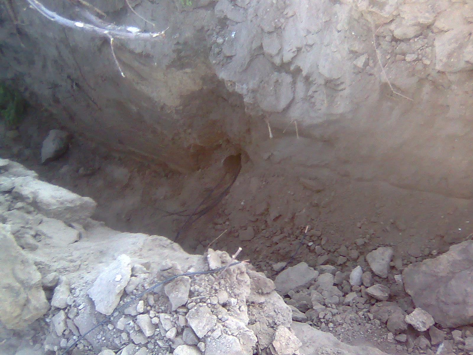

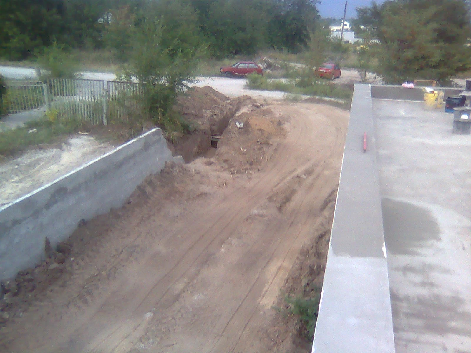

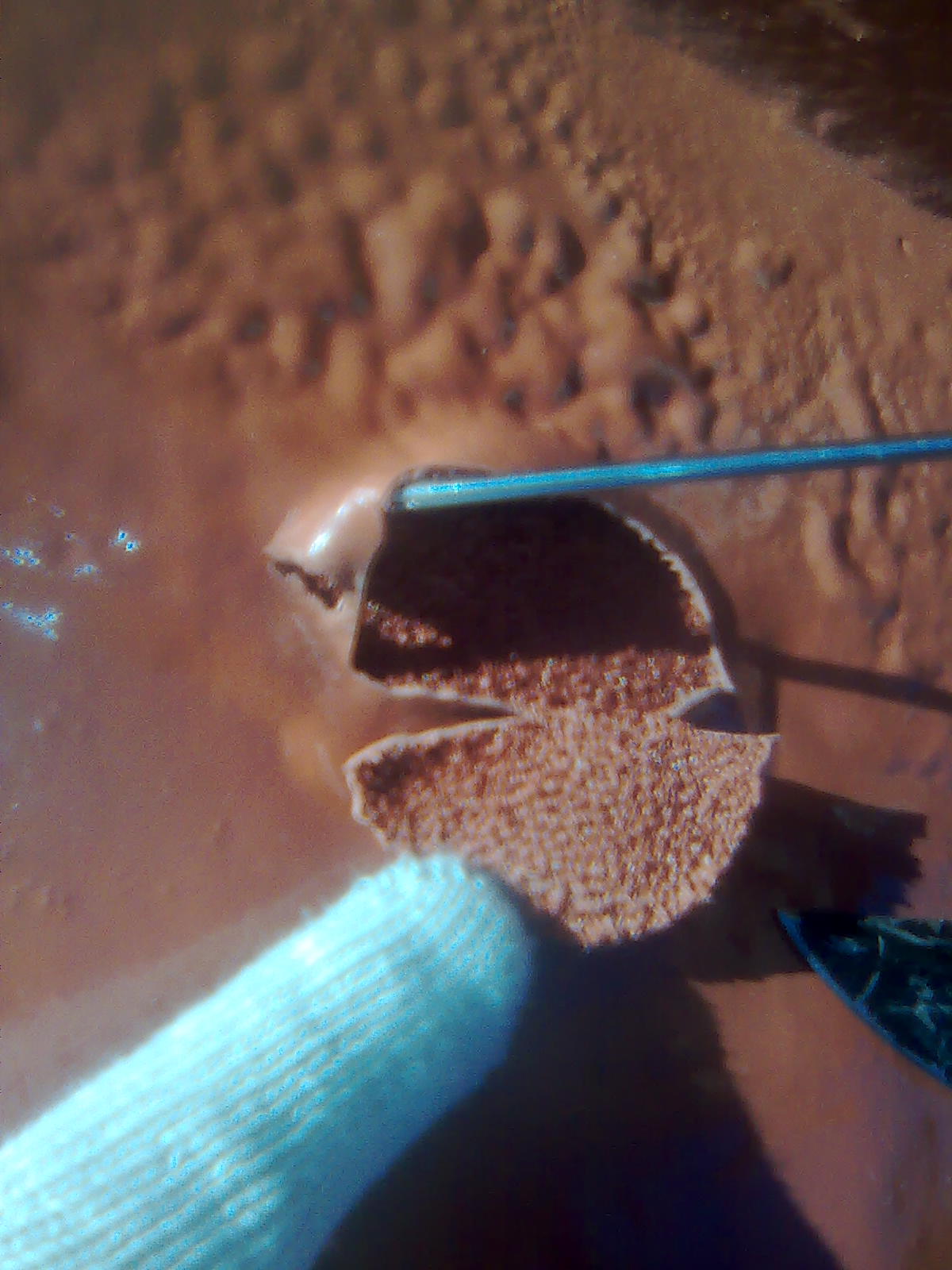

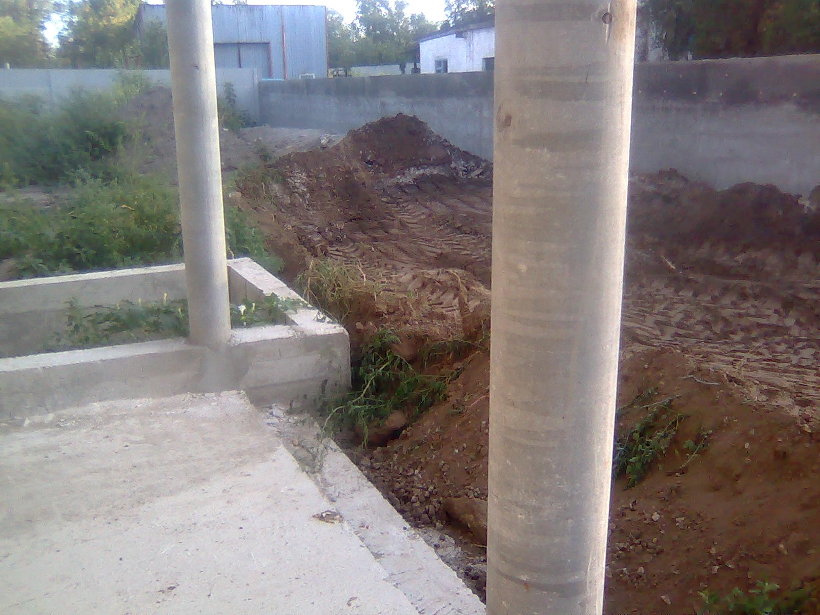

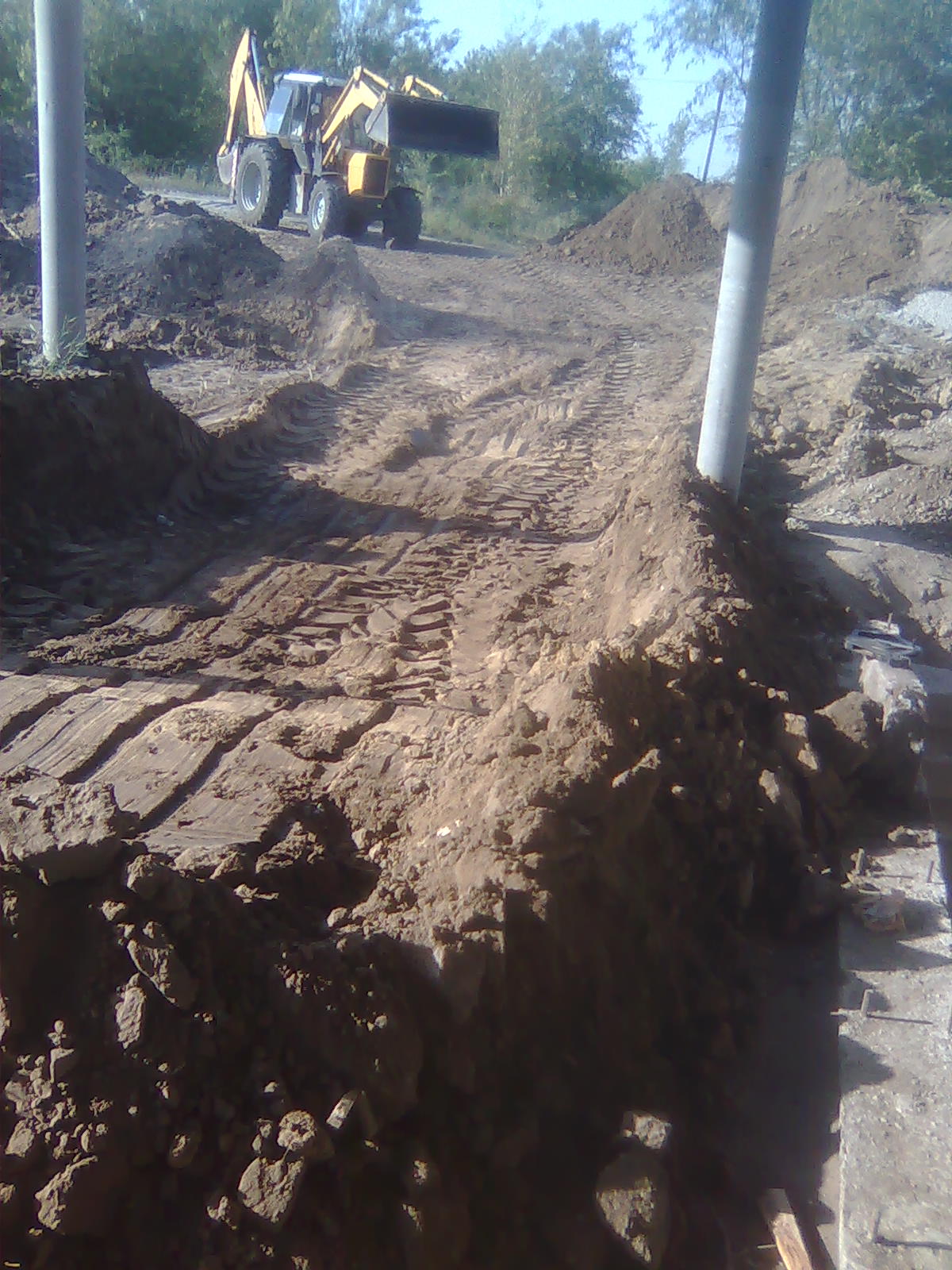

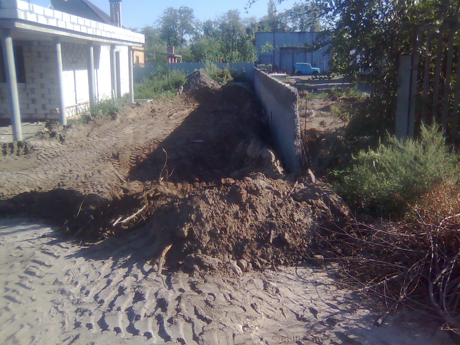

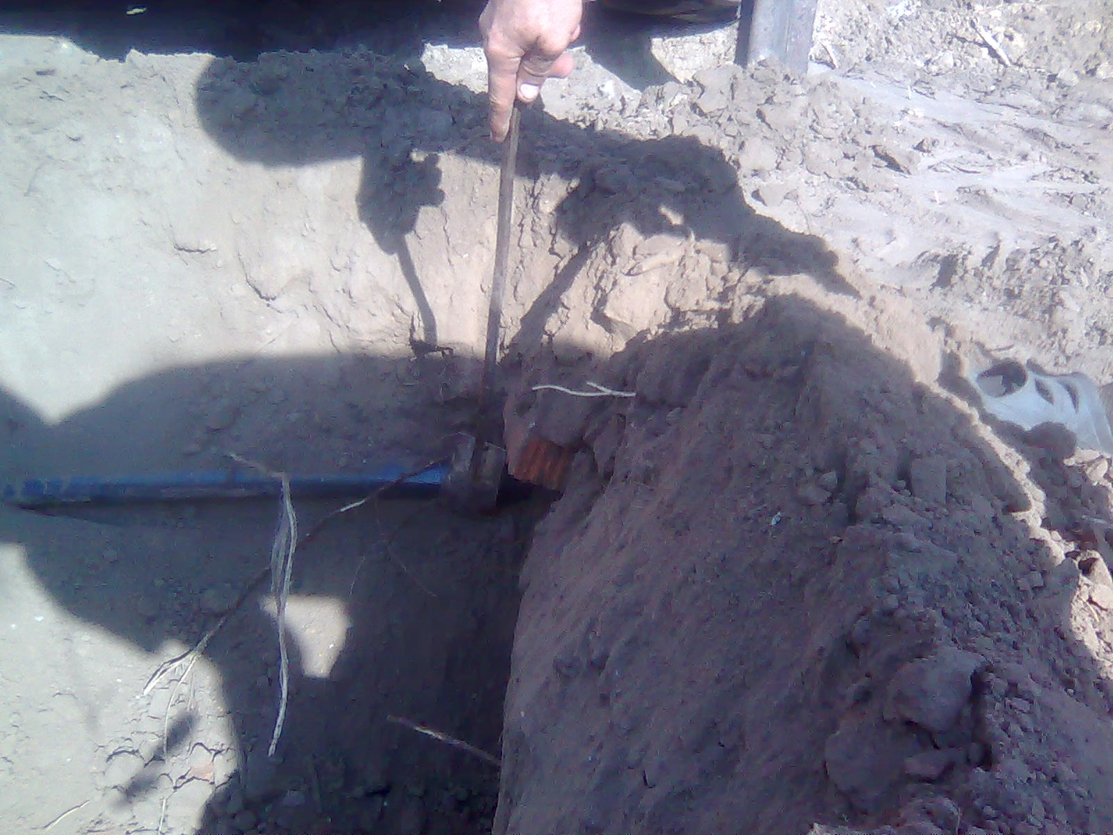

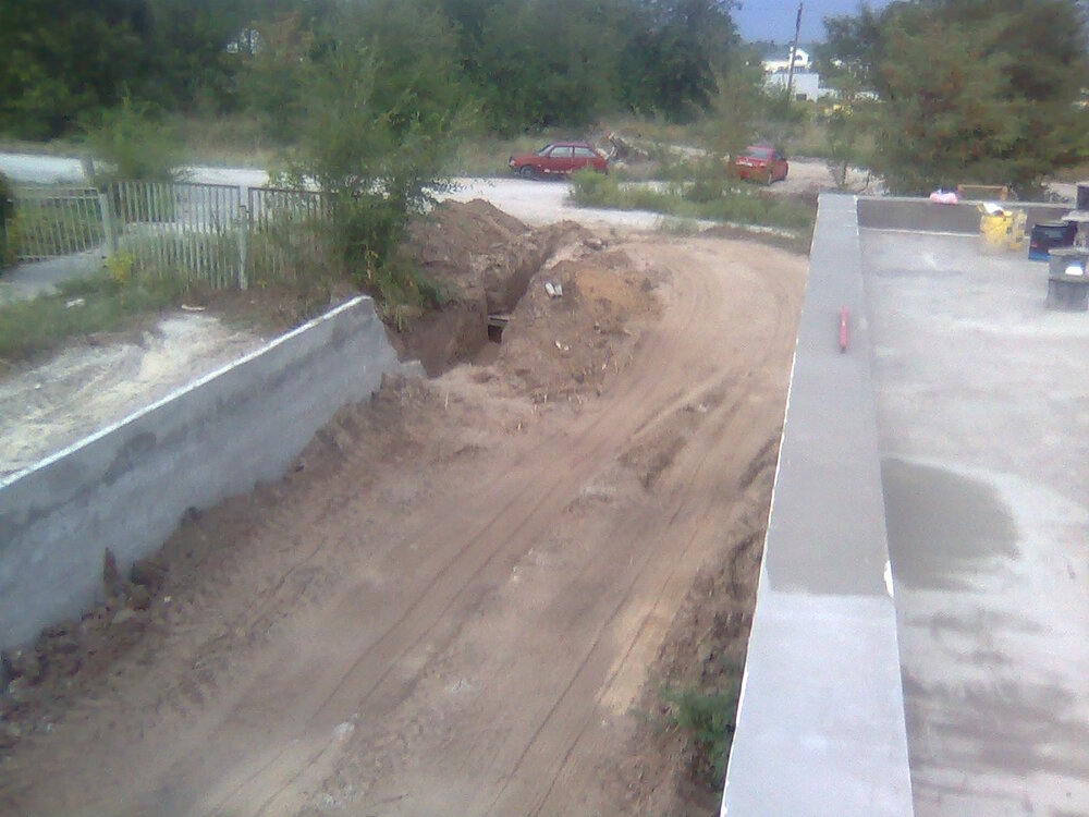

buffalolion Опубліковано: 25 серпня 2012 Автор Поділитись Опубліковано: 25 серпня 2012 В среду начали копать траншею под следующую опорную стенку .На глубине 60 см от основоного грунта была повреждена асбестоцементная труба диаметром 100 мм и шесть черных проводов Укртелекома.У моих пятерых соседей 6 телефонов оказывается.Происшествие произошло в 18 00 ,по этой простой причине мы решили проблему только на следующий день ,как раз перед ДНЕМ НЕЗАВИСИМОСТИ , нам это вышло 500 гривен,И немного скандального настроения с соседями . СПАСИБО огромное нашей МАМЕ она принимала на себя их гнев,и посылала подальше от нашего участка, так как и так настроения небыло а тут еще и гнев соседский ,но все было сделано с 09 00 утра до 11 00 и уже бригада во главе с инженером уже была направлена на следующий обькт . Сегодня настроение присутствует , суббота 25 августа, на море мы не поехали но порвали еще один кабель Добавлено через 4 минуты кабель черного цвета , его на плане нет,толщиной 70мм.Тракторист начал поднимать кабель ,поскольку грунта не было сверху(всего 20 см) послетого как мы начали планировку участка , порвать кабель полностью мы не успели . но теперь капание приостановлено , выяснение , что это за кабель ,будет только в понедельник.Настроение опять испорчено,будем немного подождать . Посилання на коментар Поділитися на інших сайтах More sharing options...

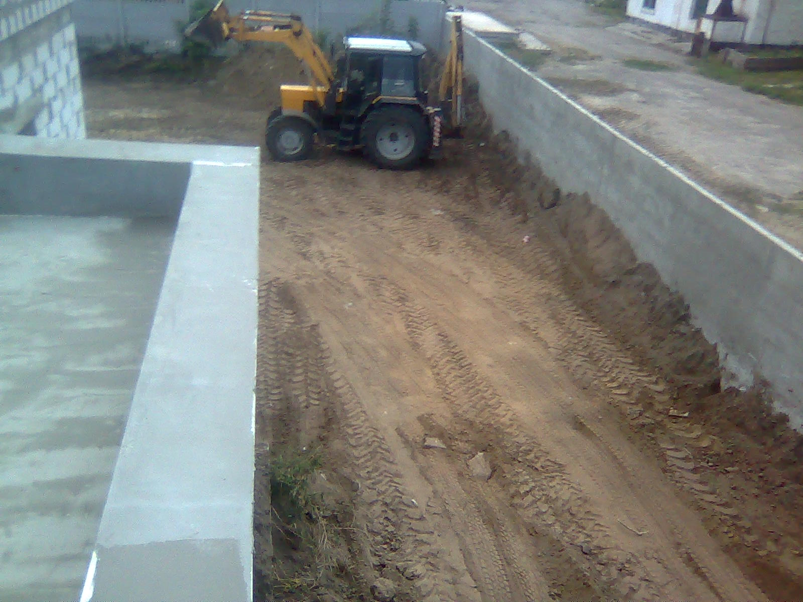

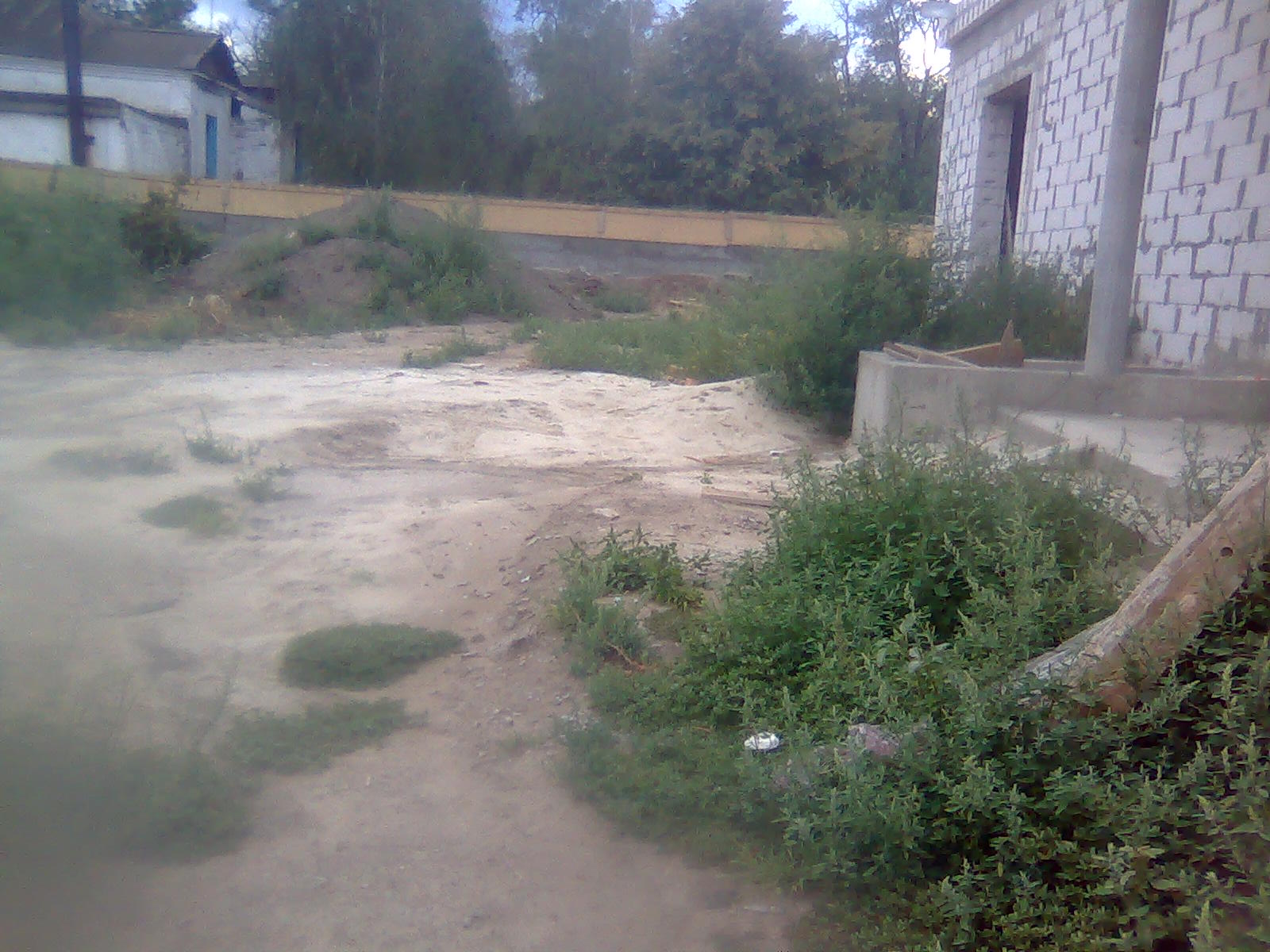

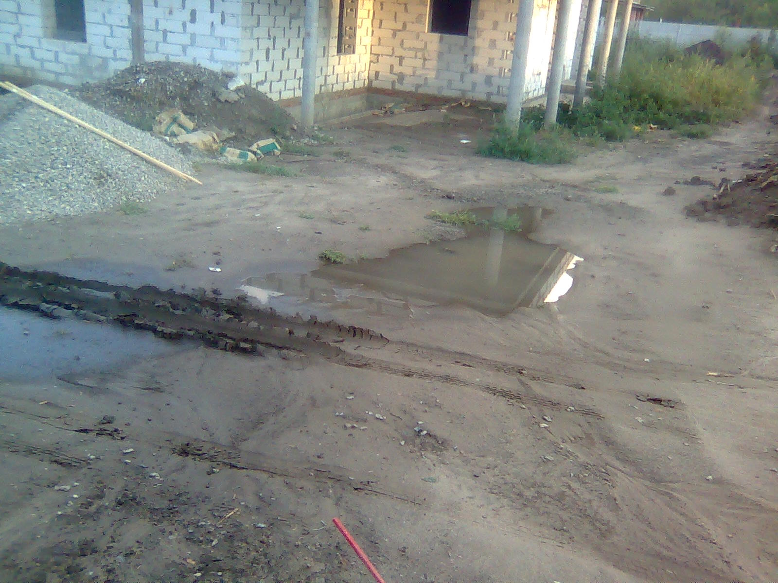

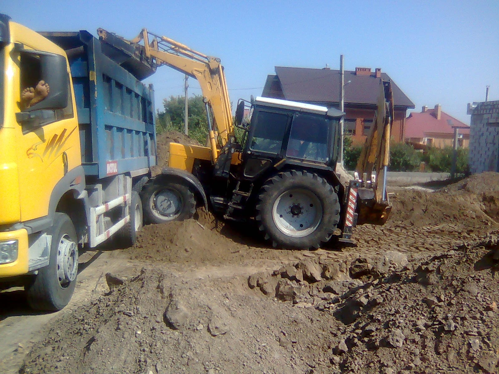

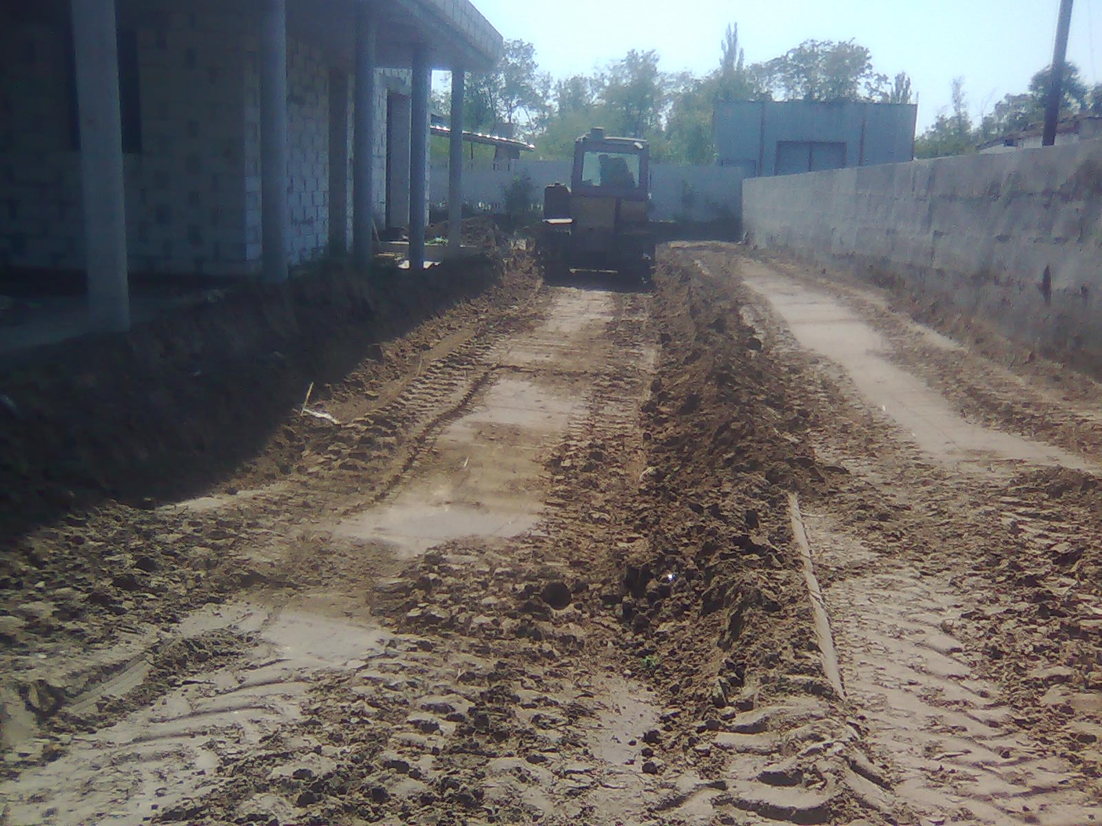

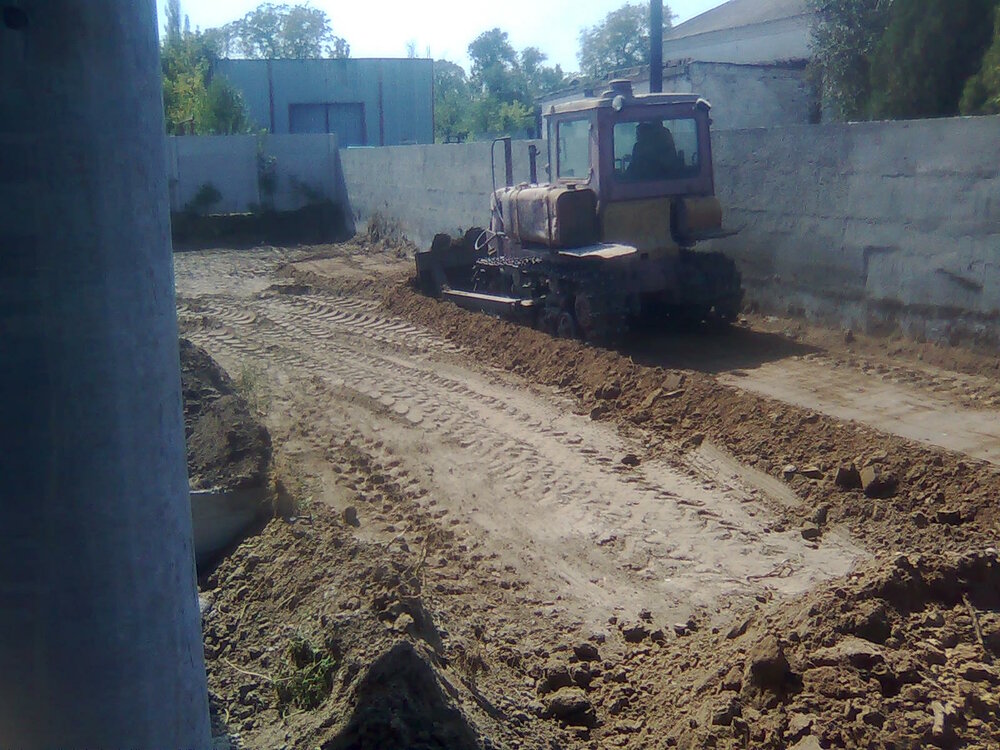

buffalolion Опубліковано: 25 серпня 2012 Автор Поділитись Опубліковано: 25 серпня 2012 На сегодня, я понял что планиорвка участка,это статья о которой никогда не нужно забывать , особенно людям которые еще никогда не строили свой собственный дом.Занимаюсь я планированием , уже четвертый день , вывезено мусора ( 10 камазов, и 9китайских 30-ти тонников)темного грунта вывезено уже 3 30 -ти тонника,куча еще меньше не стала, но участок уже преобразуется. 4 Посилання на коментар Поділитися на інших сайтах More sharing options...
REYDER Опубліковано: 26 серпня 2012 Поділитись Опубліковано: 26 серпня 2012 прикольная фото там где водитель грузовика расслабился ))) 2 Посилання на коментар Поділитися на інших сайтах More sharing options...
studio-3d Опубліковано: 26 серпня 2012 Поділитись Опубліковано: 26 серпня 2012 ага, я тоже сразу обратила внимание на ноги))) 1 Посилання на коментар Поділитися на інших сайтах More sharing options...
Riser Опубліковано: 29 серпня 2012 Поділитись Опубліковано: 29 серпня 2012 Что то не понял по поводу вывоза грунта? А нельзя было ли этот грунт и мусор использовать при засыпки вашего котлована? Или есть какая то причина, что мешало вам спланировать участок до начала строительства? 1 Посилання на коментар Поділитися на інших сайтах More sharing options...
