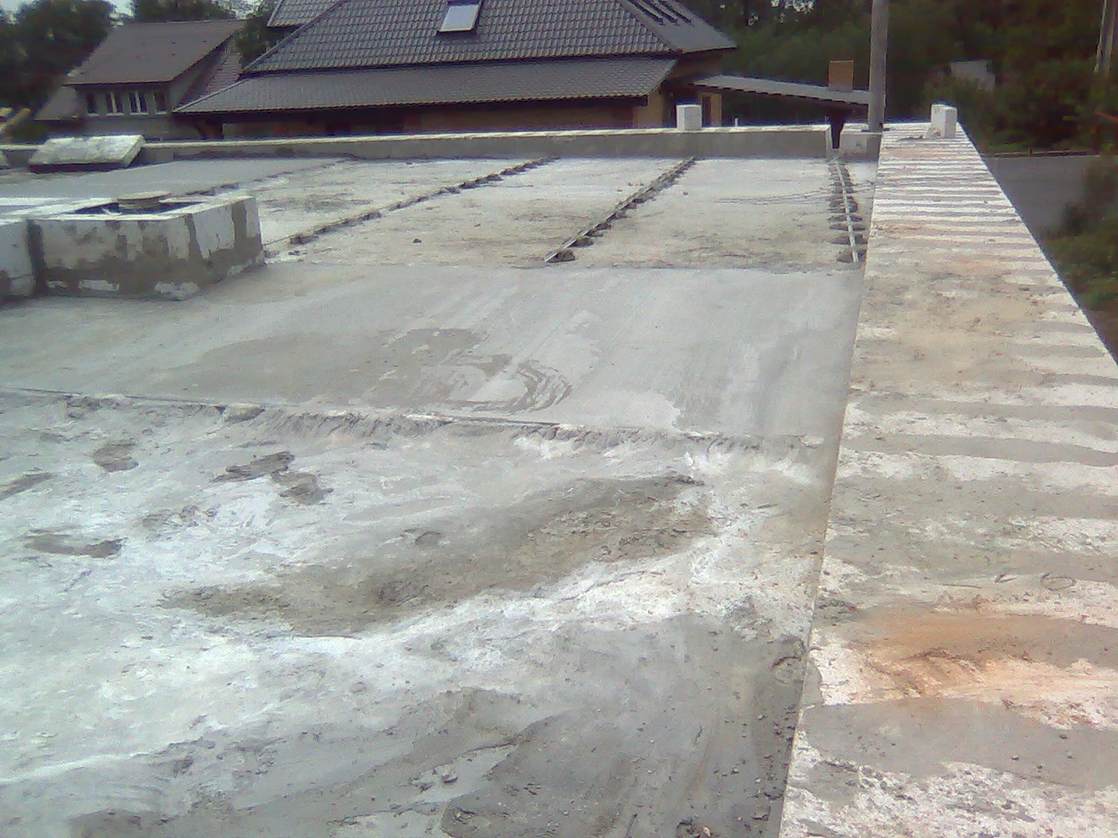

выставляю немного фото
на улице плюс 35 днем ,вечером плюс 30, на ночь вчера было плюс 25 сегодня . В Донецке матч задержался на целый час ,12 минута - счет 0 -- 0
16 минута пока О-- О французы давят

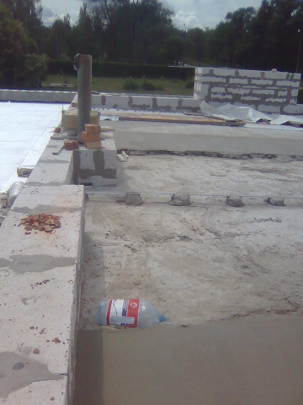

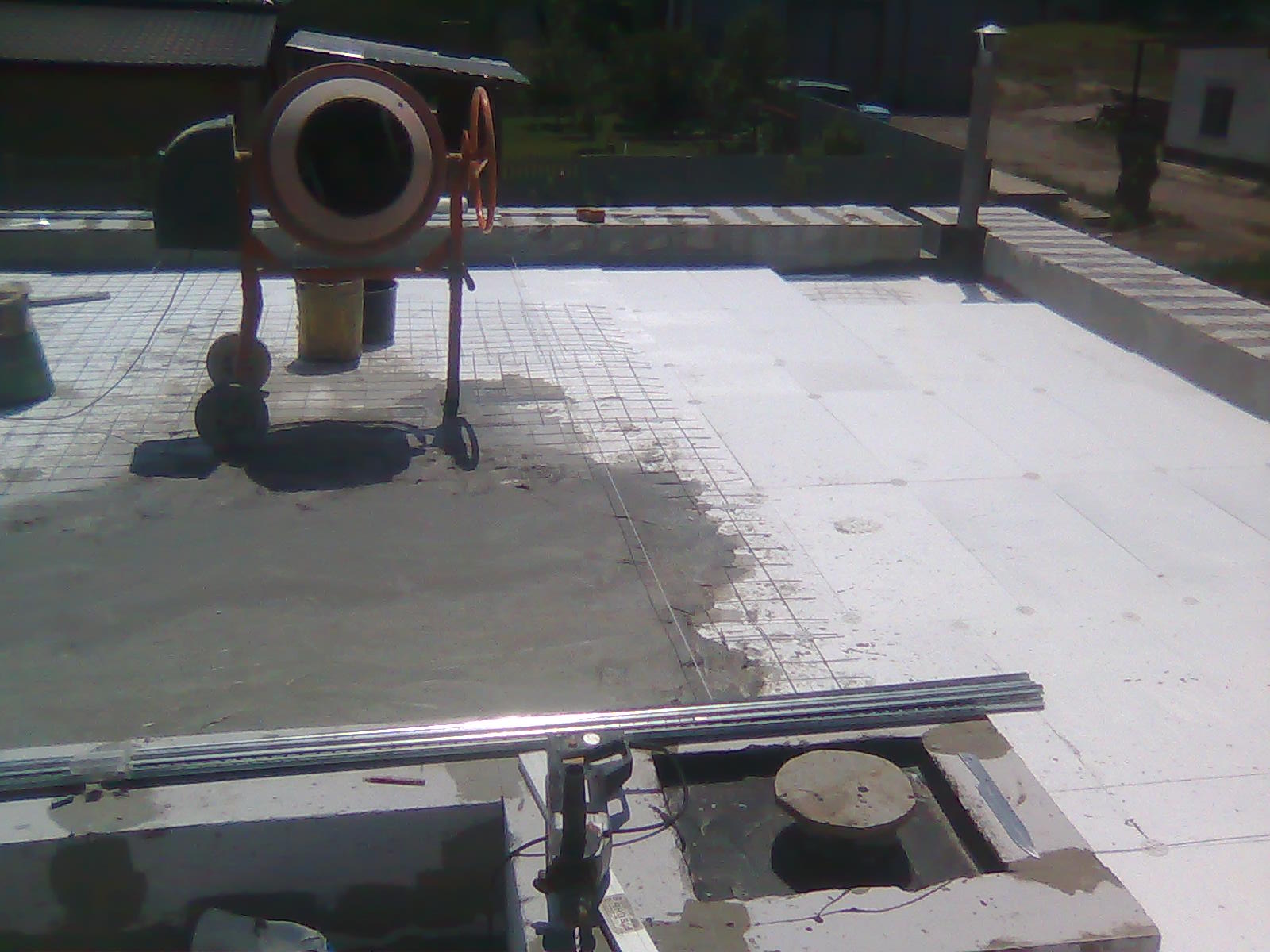

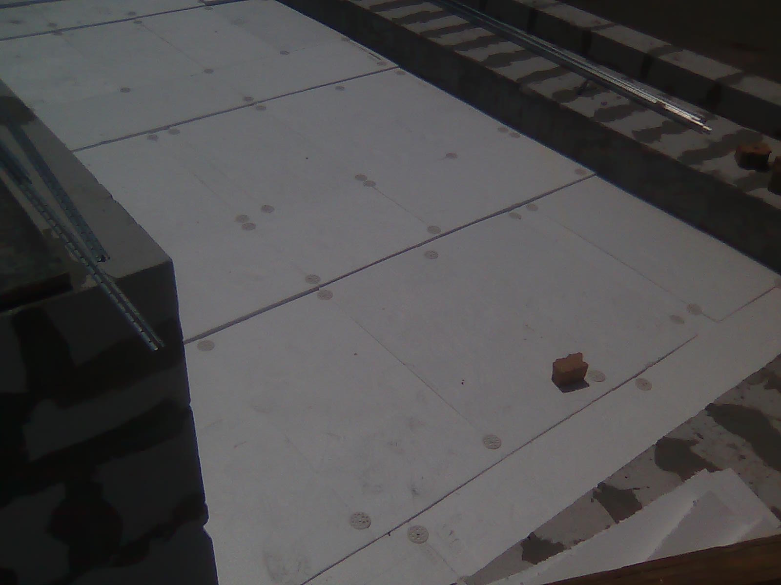

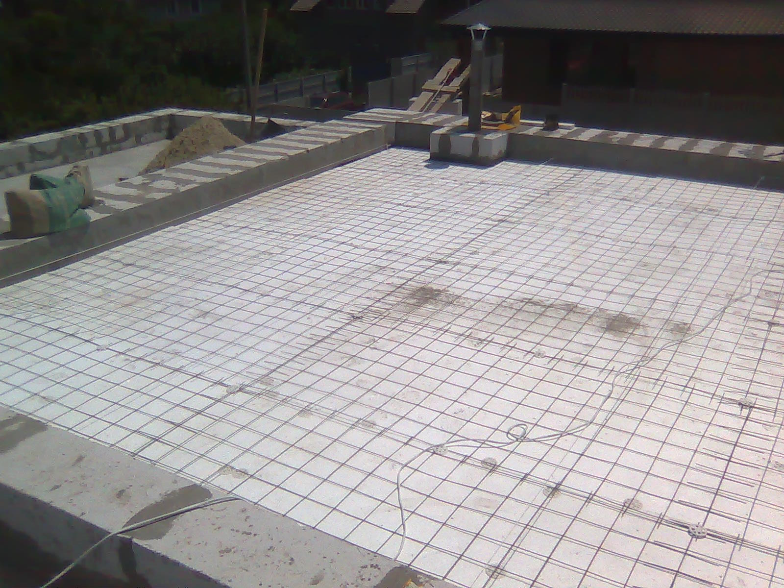

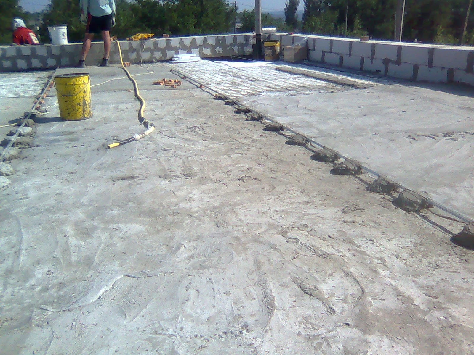

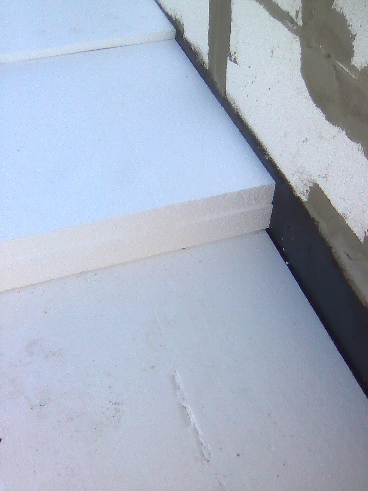

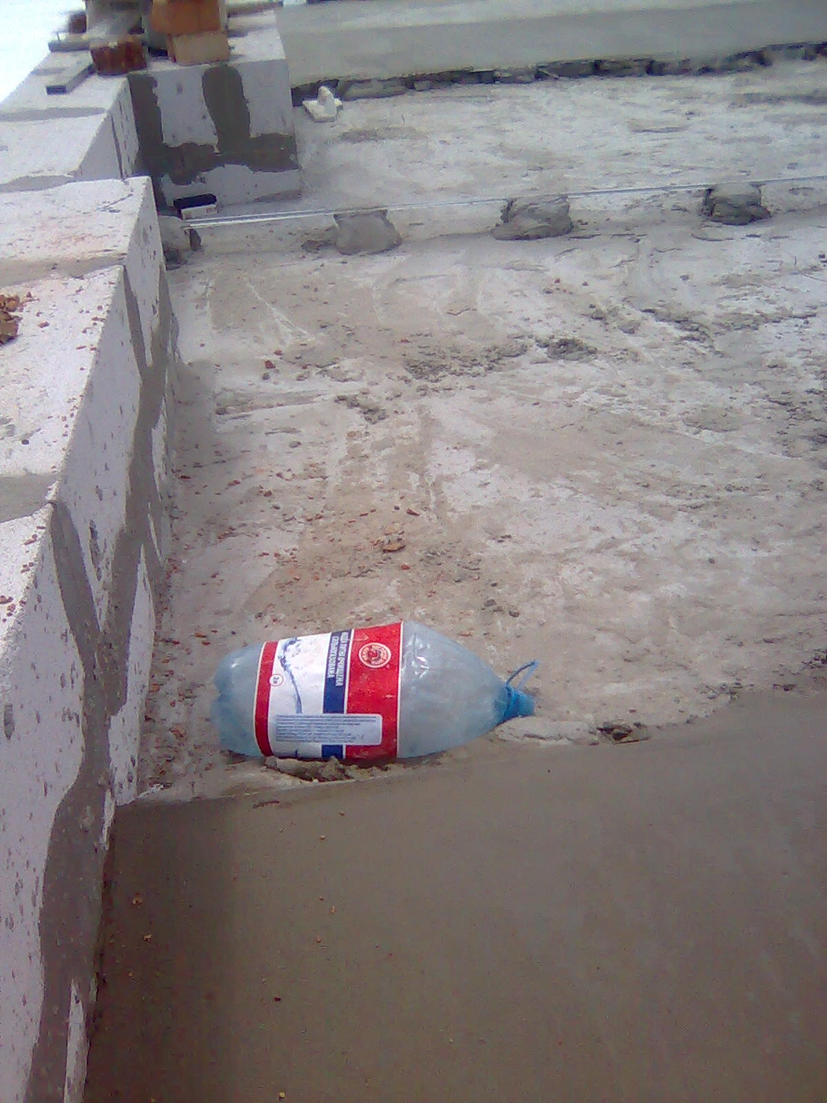

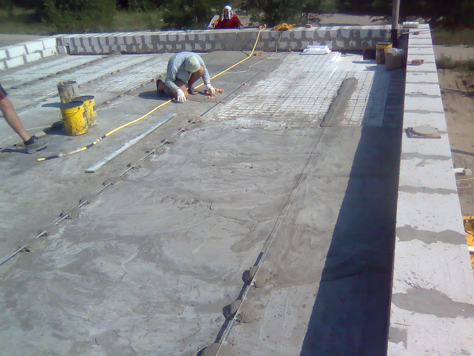

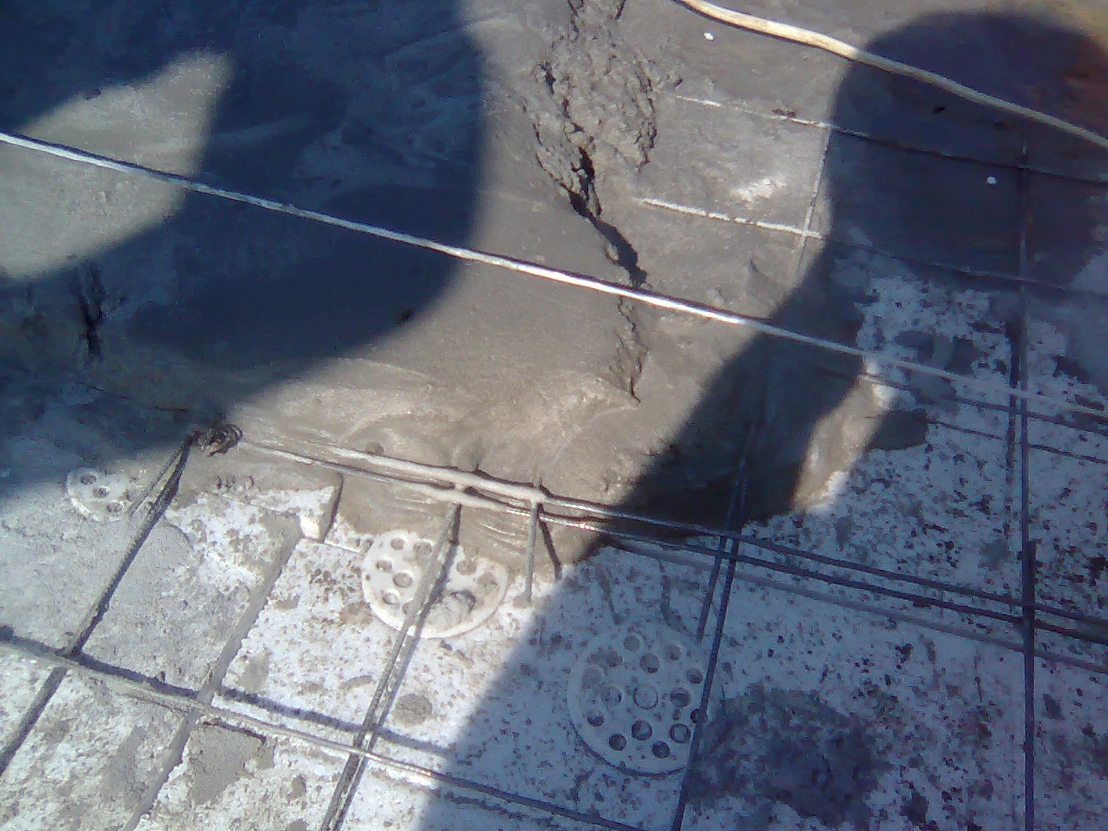

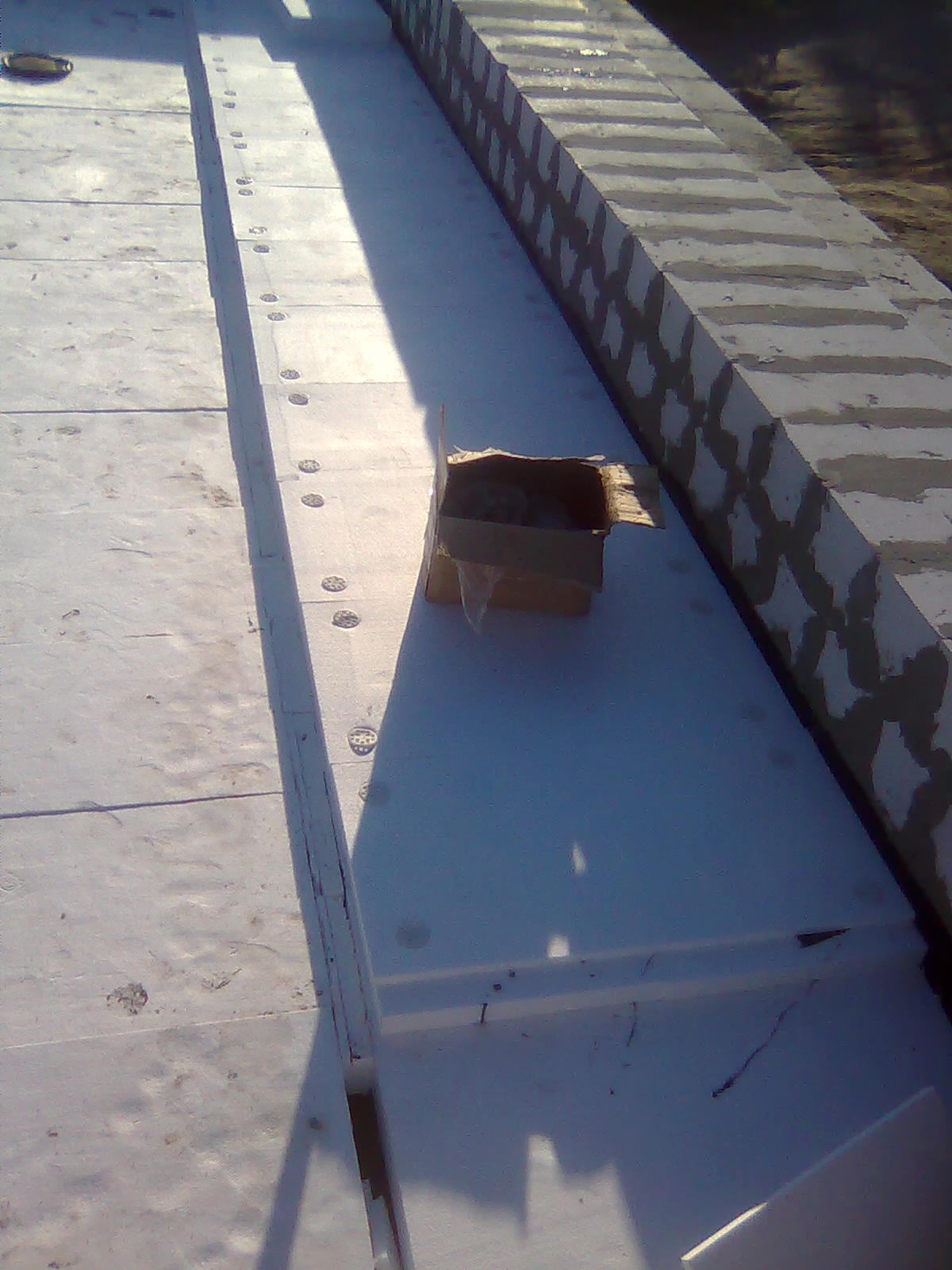

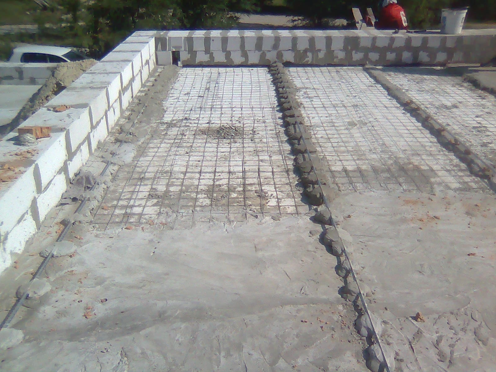

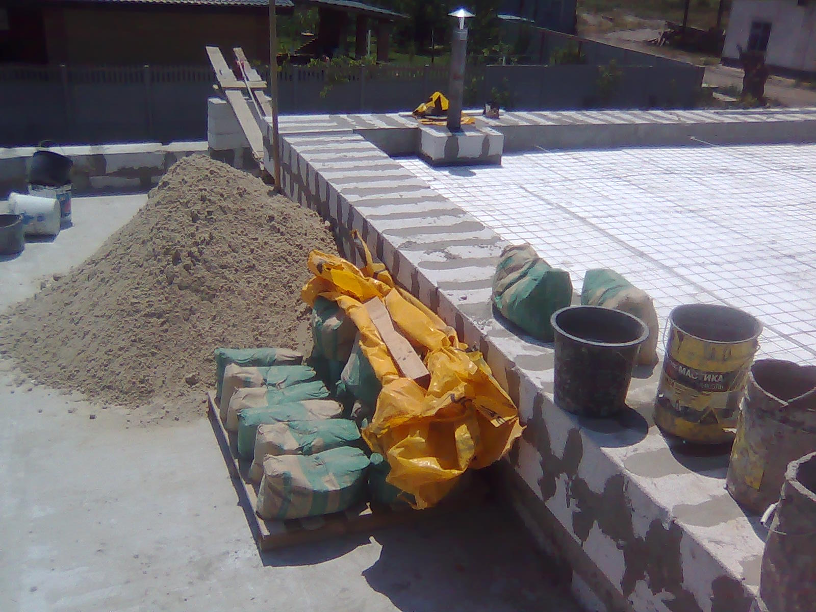

стяжка ложится (4 песка , один цемент, плюс ПВА) (на 100литров воды мешаем 2.5 литра ПВА густого)
Самый толстый слой пенопласта получился 22 см, самый тонкий 17 см на сливе.Самый толстый слой стяжки получается на длине 11 метров 15 см ,самый маленький слой стяжки 8 см ,положена армировочная сетка -100 мм на 100 мм . На 160 метров квадратных было закуплено 200 метров квадратных сетки, за счет нахлеста было больше сетки закуплено.

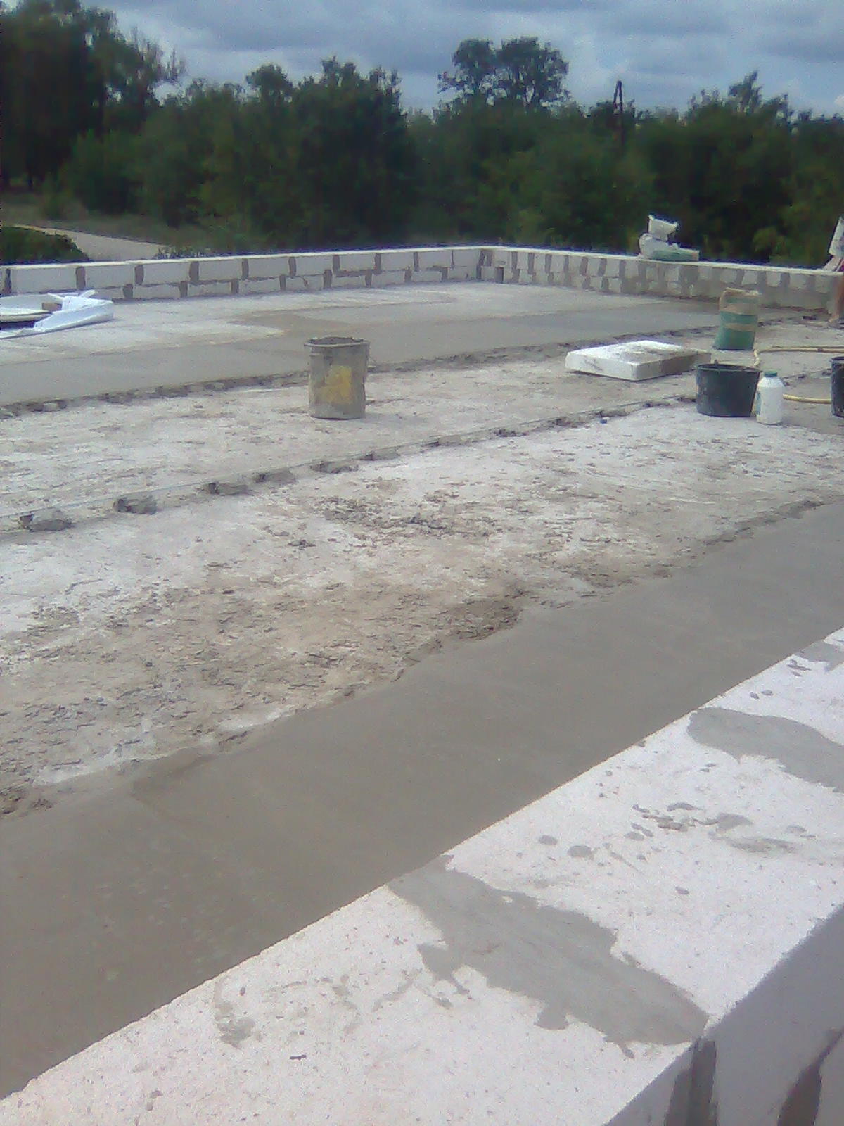

стяжку ложим на крышу в два этапа
Первый -грязная стяжка грубая , после небольшого подсыхания второй слой чистовой стяжки.На один квадратный метр уложенного пенопласта толщина которого больше 200 мм,уходит 8 пластиковых гвоздей длиной 170мм,там где толщина пенопласта не превышает 170 мм, используем пластиковые гвозди 140 мм.

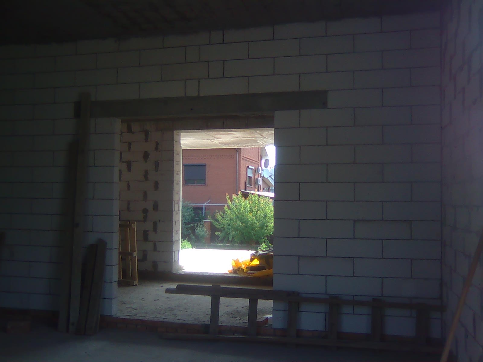

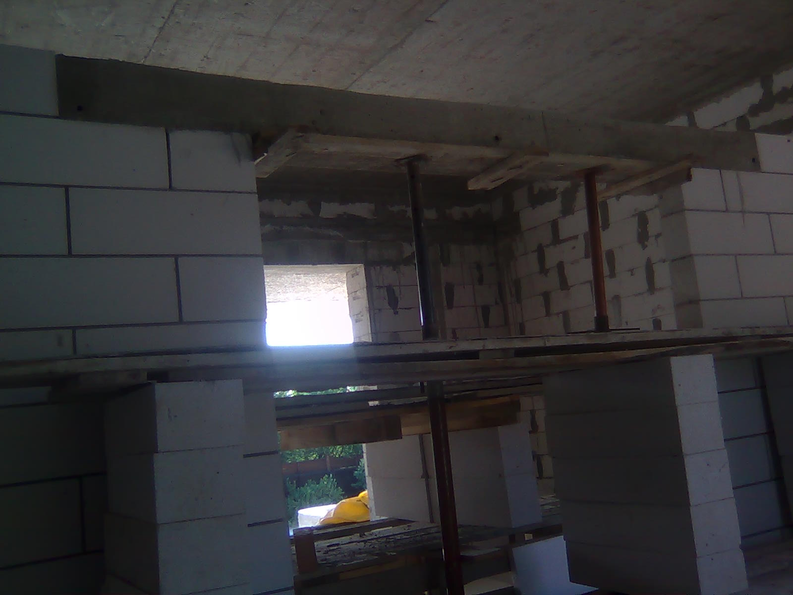

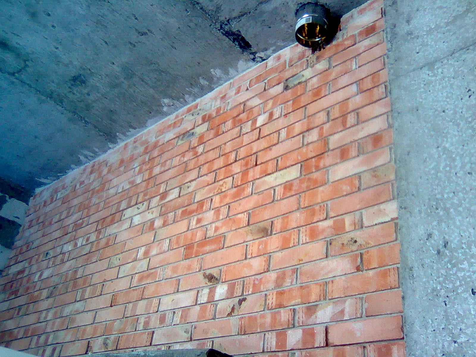

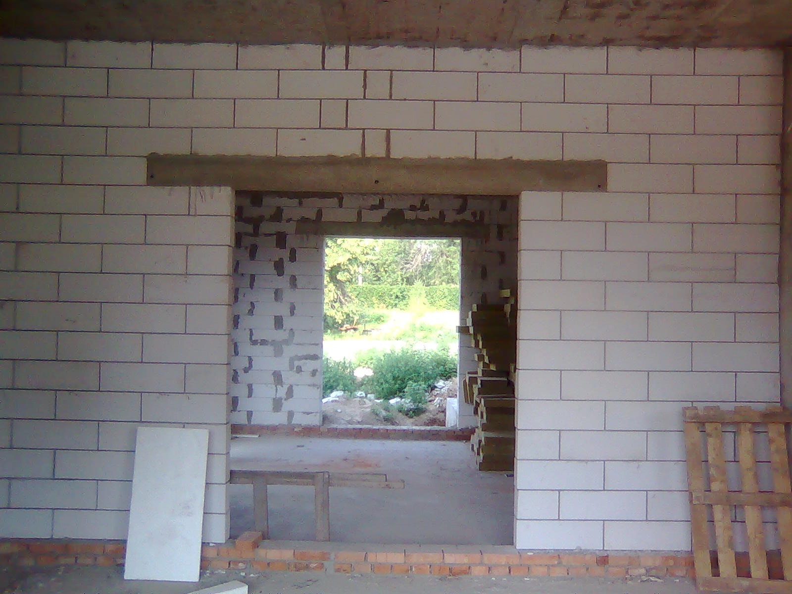

заливали в ручную, перемычку между залом и кухней ,так как используем стенку для декорации,старались сделать ее более менее красивую
также закончили первую кирпичную стенку между залом и коридором,вверху над потолком вставили выход дымохода(нашей будущей топочки)- одностенный из нержавейки 150 мм диаметром.

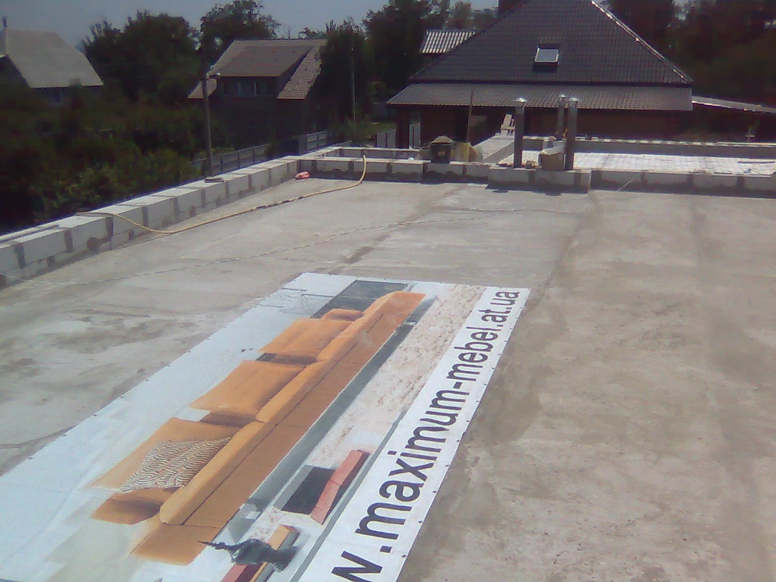

Я не сильно вмешиваюсь тут со своей крышей? Просто хочу показать как выглядит после белого слоя. Сфотографировать получилось только когда тучей затянуло :)
отличная как на мой взгляд погодка , для нанесения Гипердесмо.

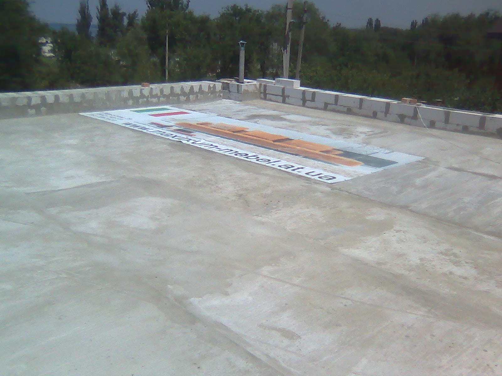

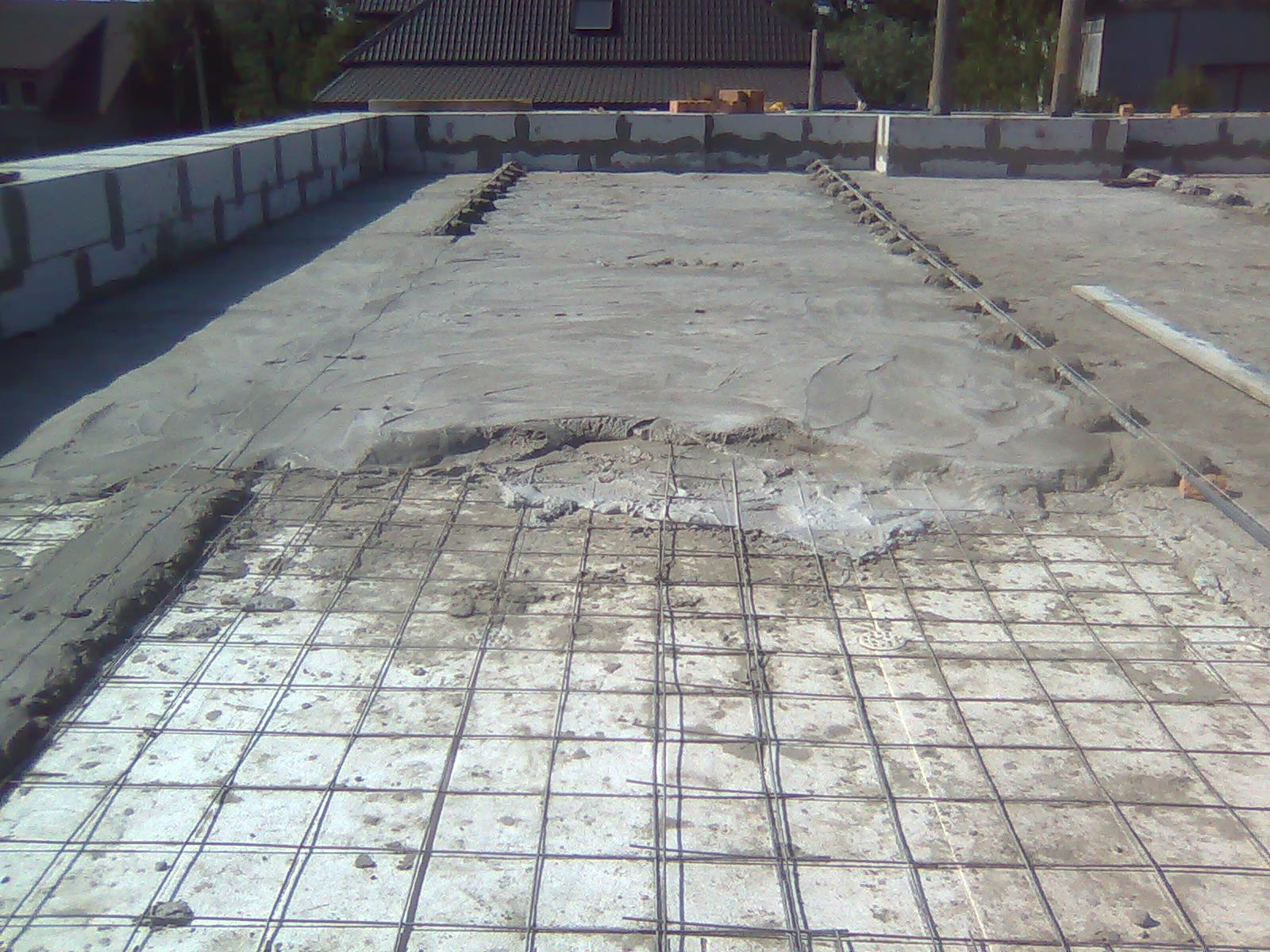

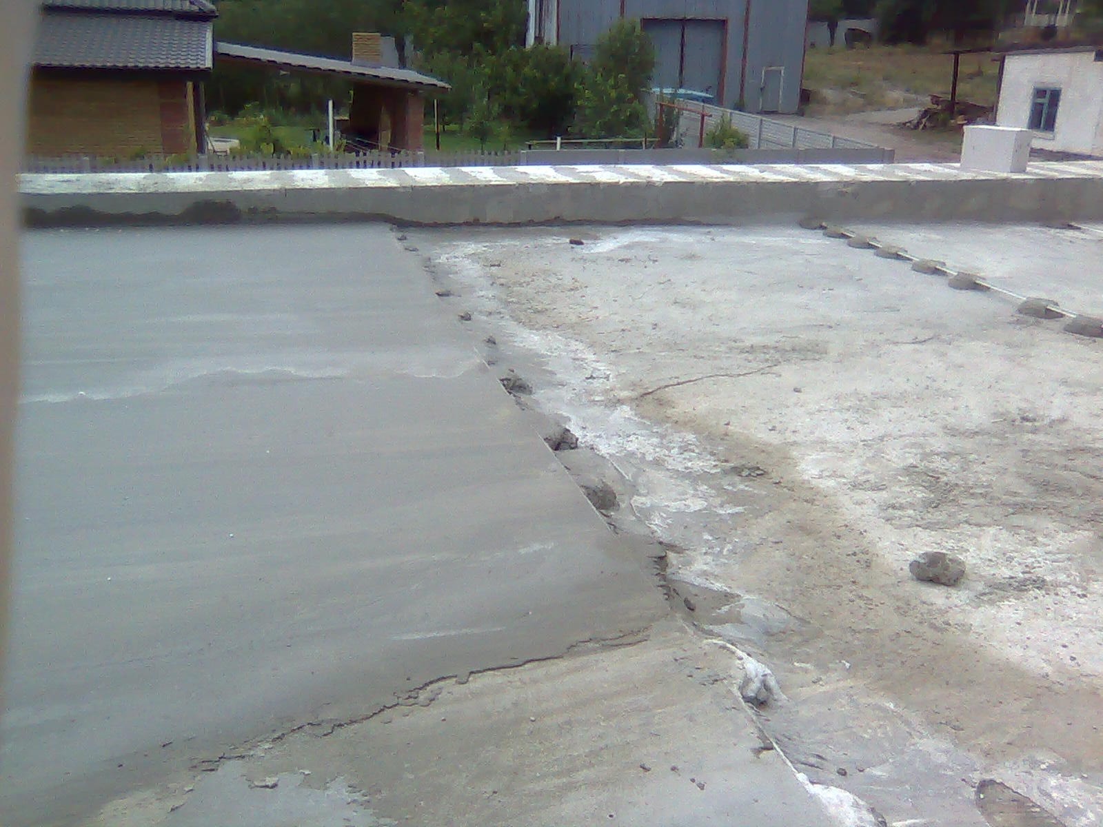

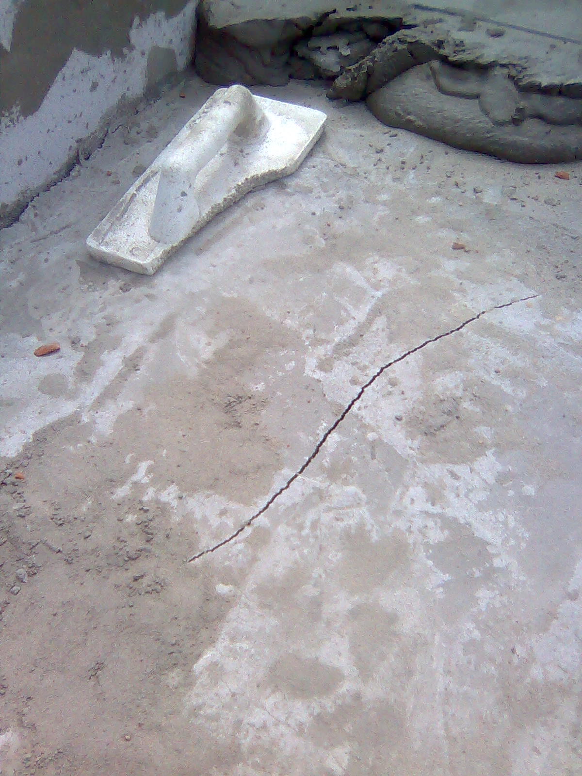

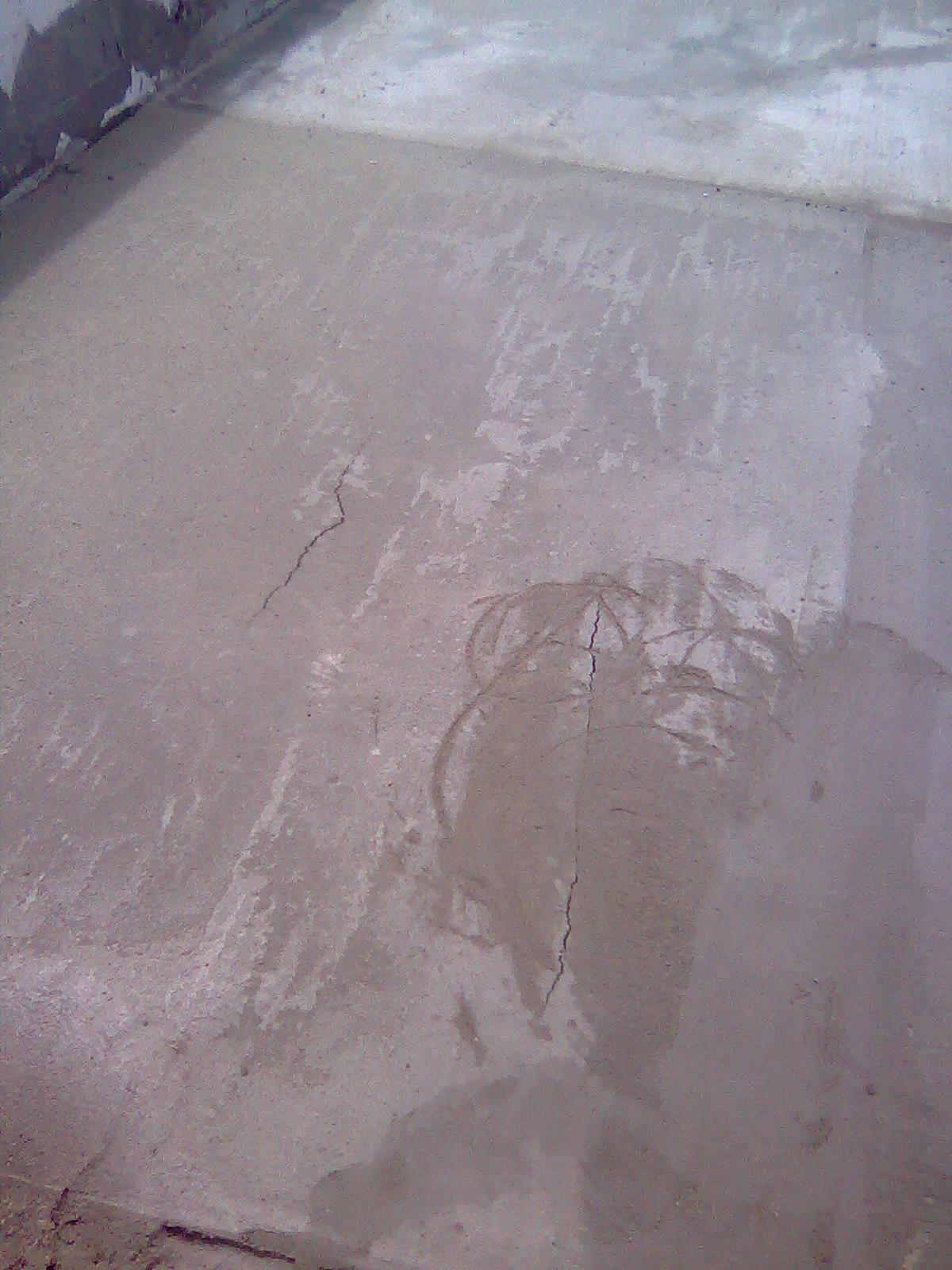

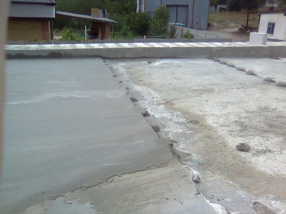

просто несколько фото ,как трещит стяжка, если ее на смачивать,и не следить за этим процессом самостоятельно.;-)

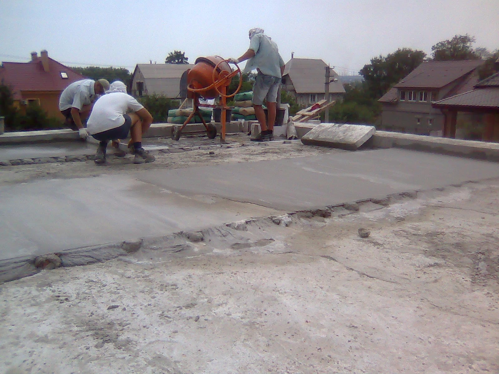

погодка плюс 27 позволяет делать стяжку продолжаем ,трудно ,жарко,тяжело но ребята работают фот . что получается

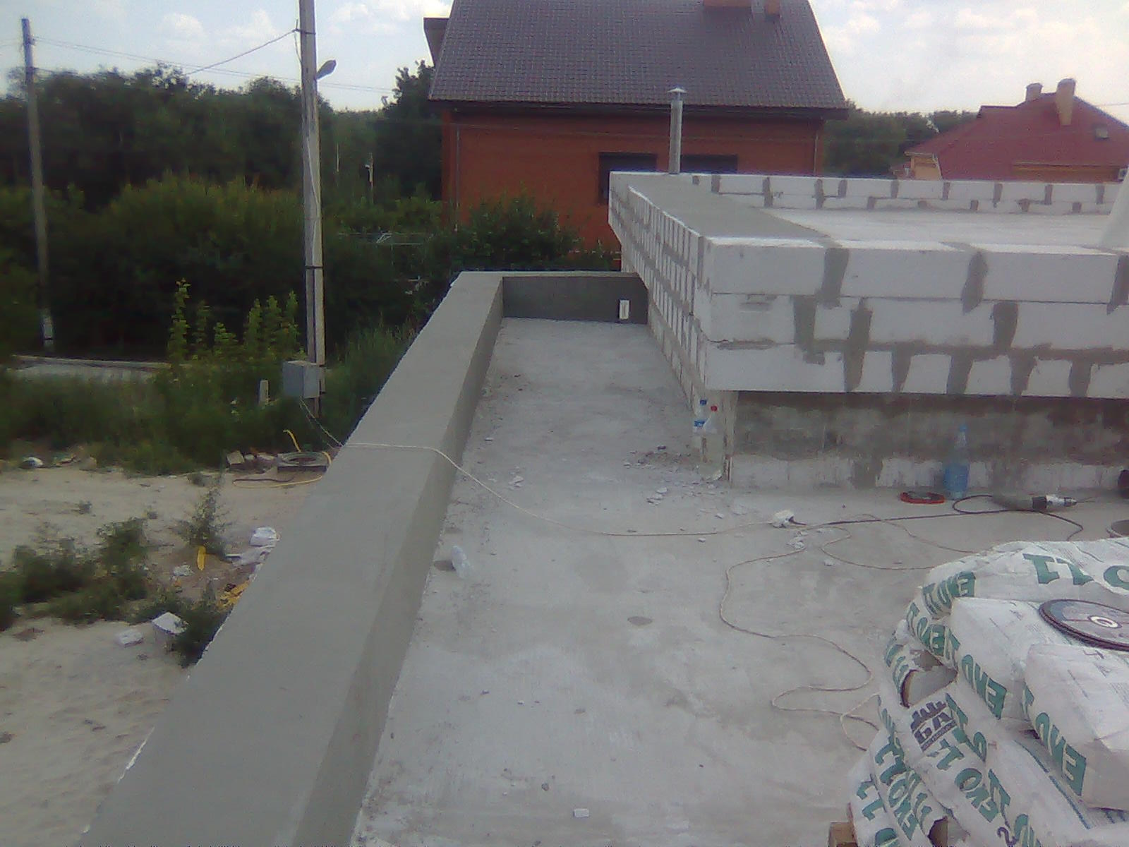

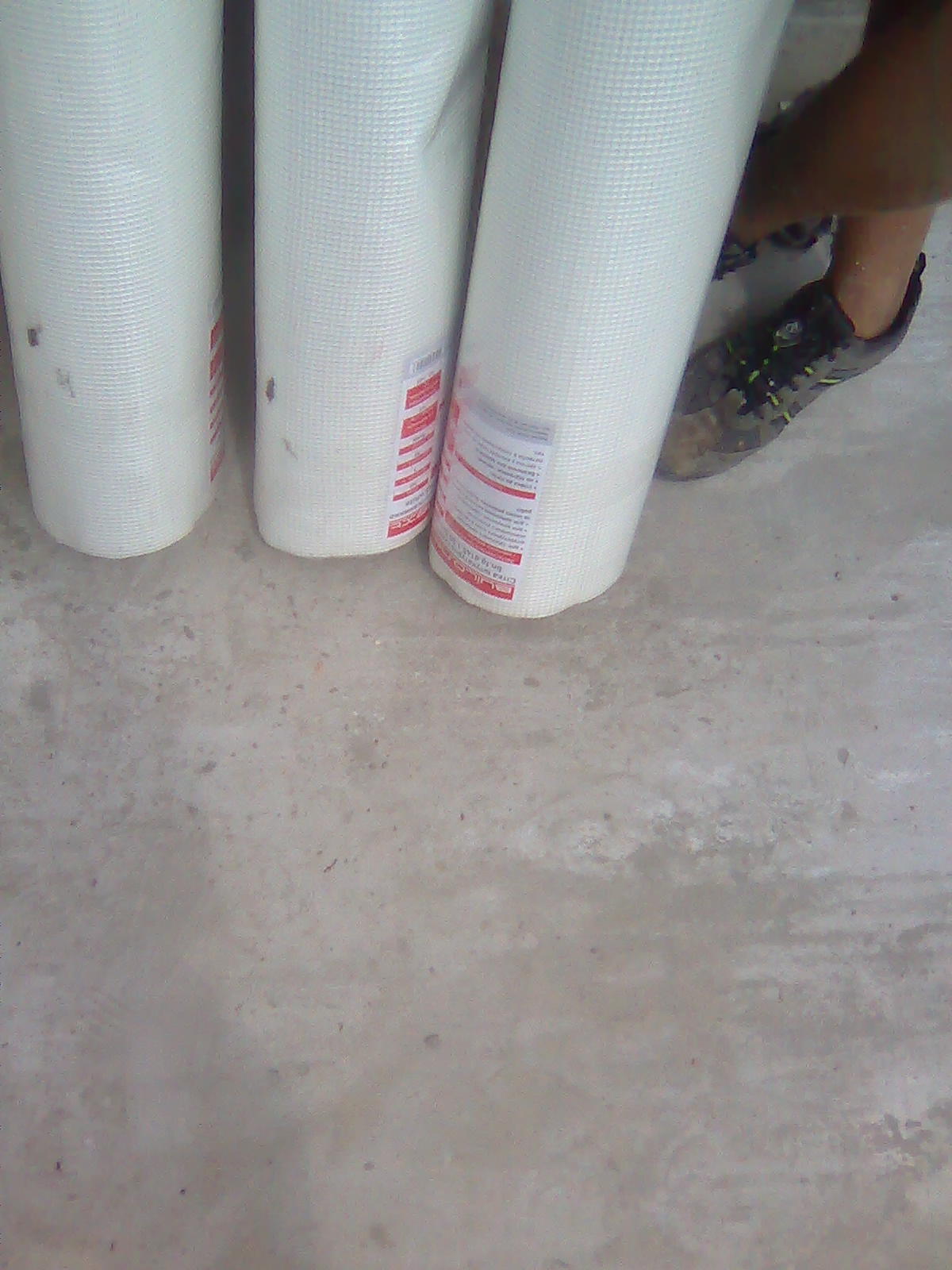

сегодня пока еще только подошли к штукатурке парапета( по погонным метрам посчитано 150 метров штукатурки, сколько получится в реальности еще пока не знаем ) Цена одного погонного метра 30 гривен на сегодня.Штукатурим на сетку ,ее было куплено на весь дом 400 кв метров(8 рулонов,145 грамм на кв метр ) по 145 гривен за рулон Польская(nexy.com.ua/stroy/setka-shtukaturnaya.html)Так же было закуплено штукатурного клея по 33 гривны Эко мих (30 мешков)

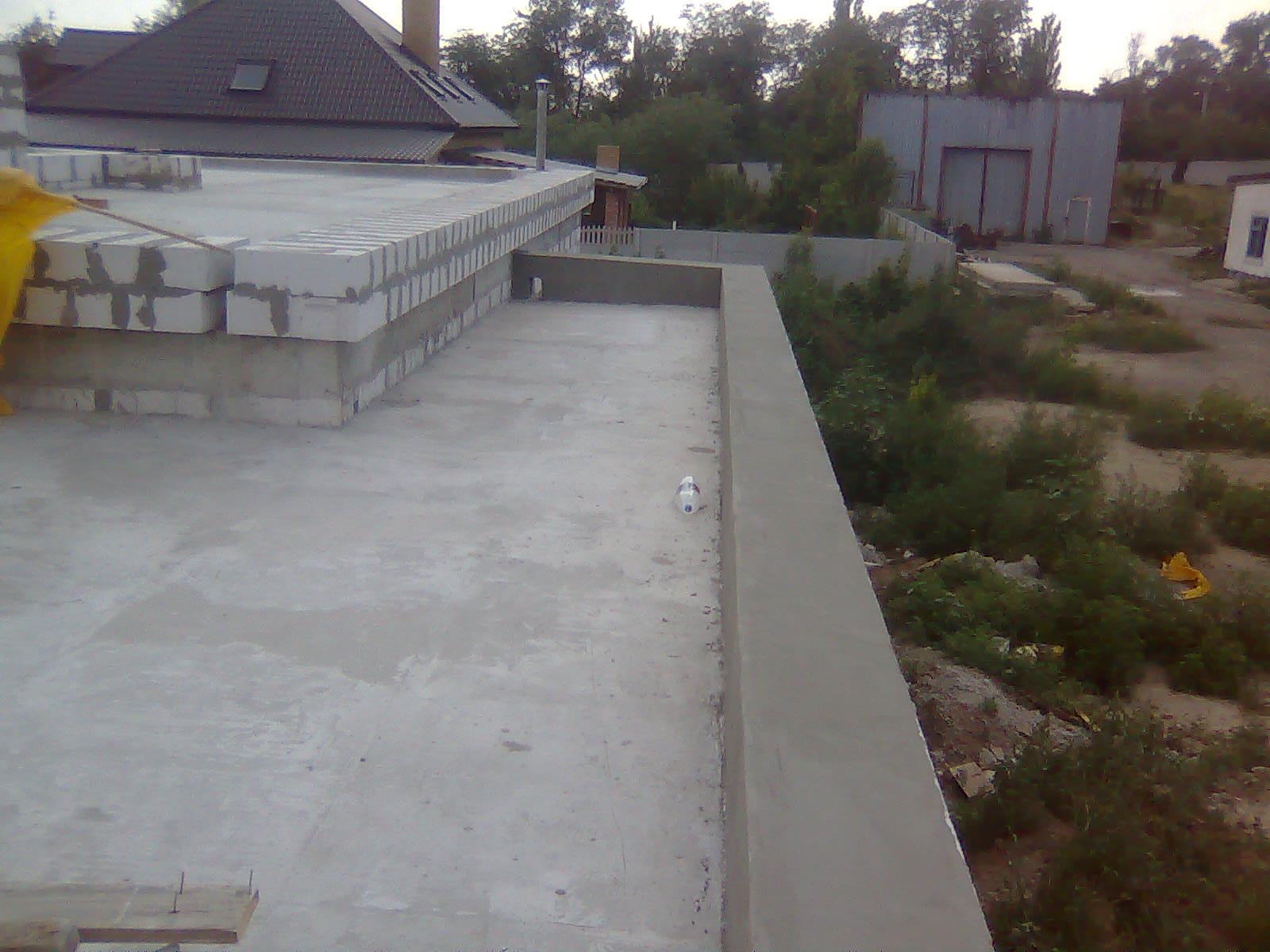

стяжка навесов получилась 100 кв метров сделали ее по 70 гривен за квадрат
стяжка домика получилась 160 кв метров ее сделали по 90 гривен за кв метр с утеплением
ушло всего 25 тонн песка( 2800 гривен) и 7 тонн цемента (7560 гривен )самая высокая точка стяжки получилась 18 см, самая низкая 12 см

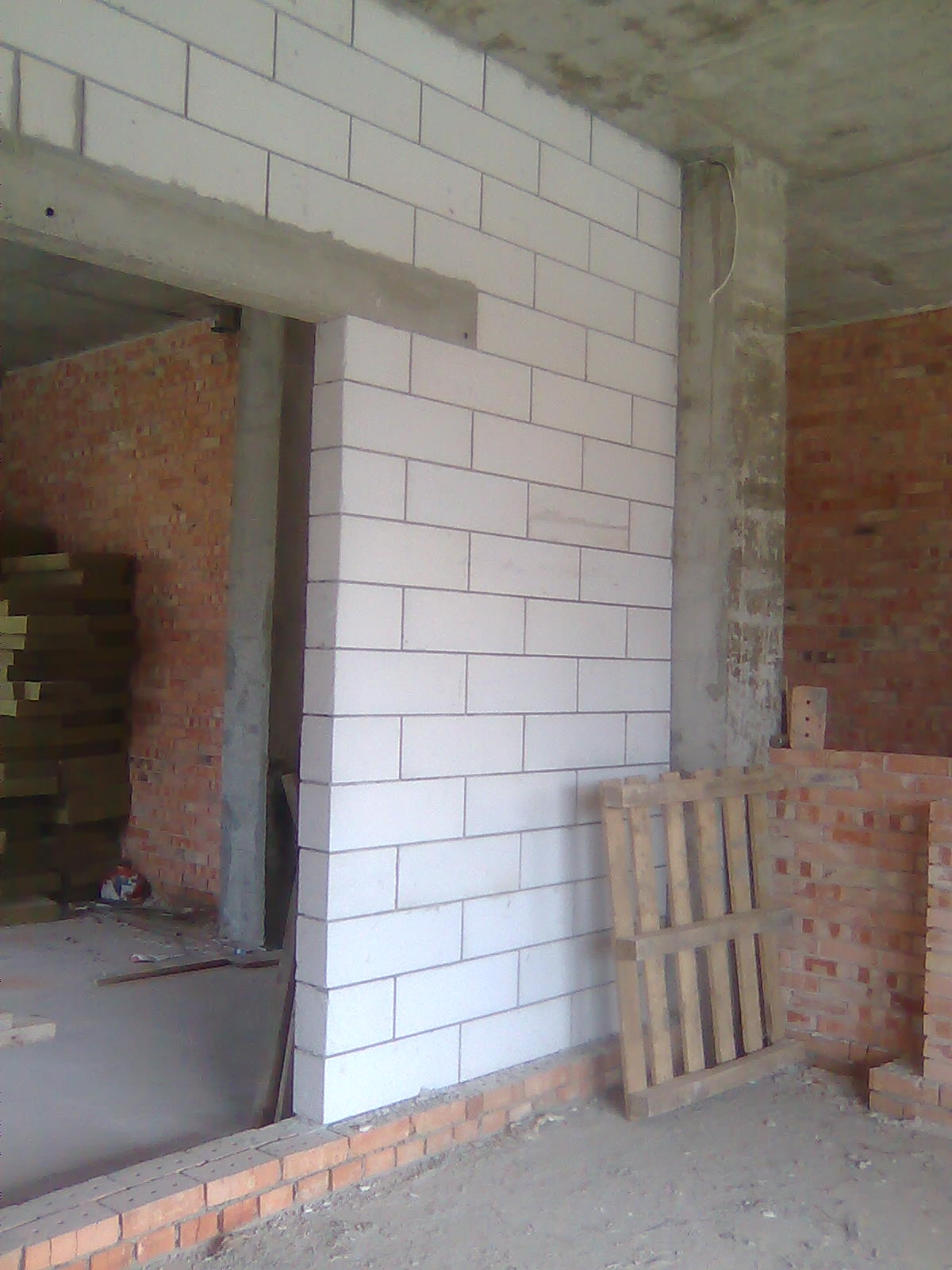

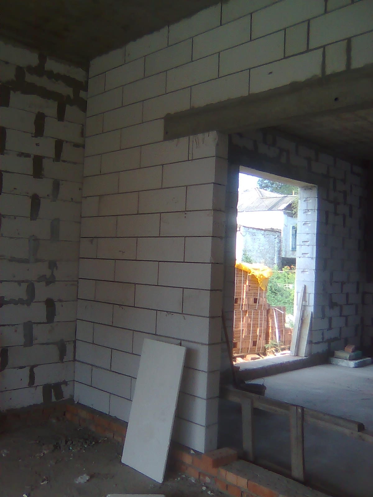

сегодня так выглядит наша стена между кухней и залом
Моей второй половинке очень нравится,то что получилось!Ж-)
