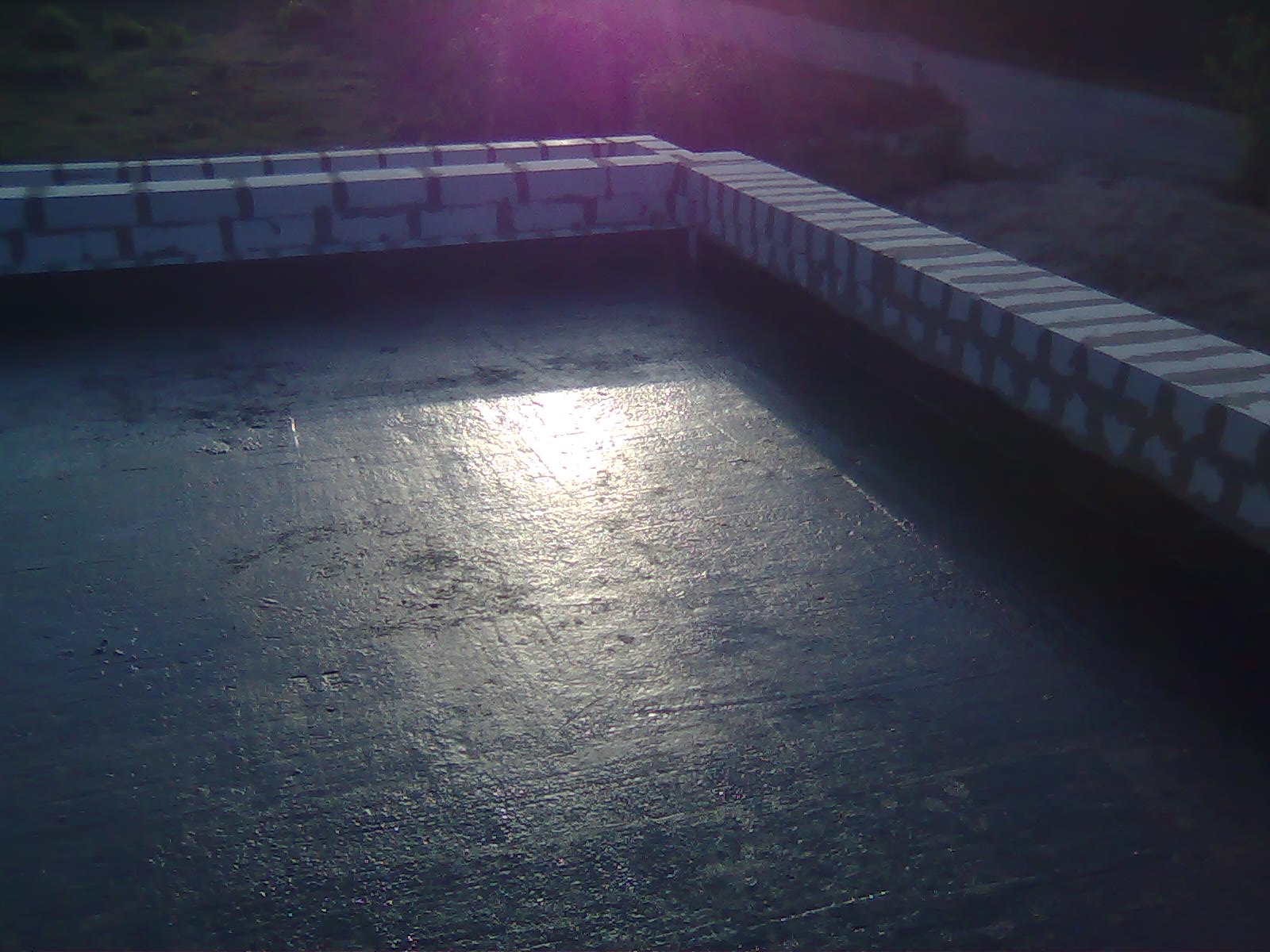

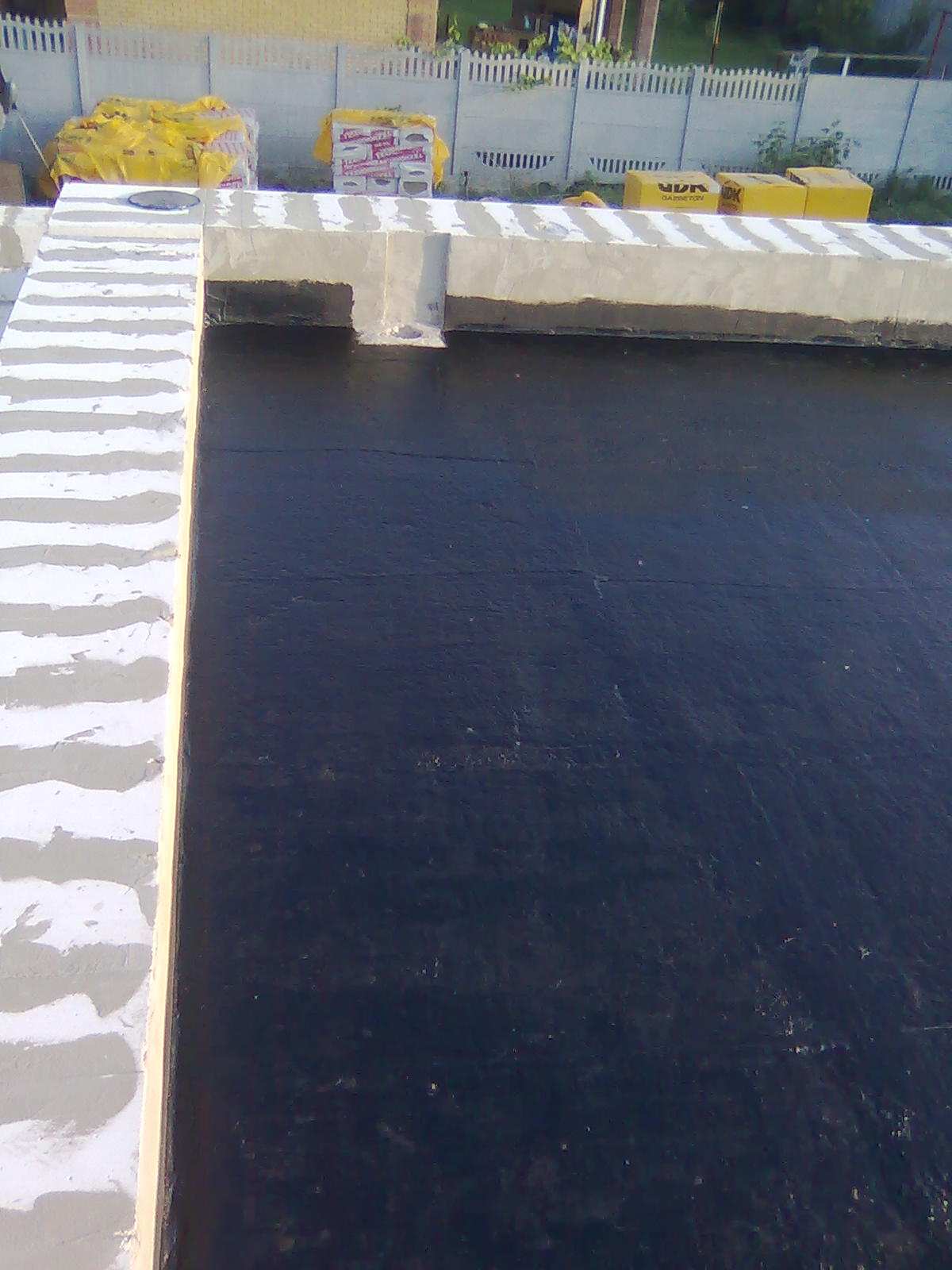

Я не знаю, как себя чувствует Гипердесмо на битуме или битум на Гипердесмо, я просто не понимаю зачем так делать.
Ей богу, объясните, зачем полиуретан поливать битумом?
Лично я, прекрасно обходился и без битума, и без Гипердесмо.
Я про конкретно свою реализацию :)
Если бы у меня денег было, как на новую А8 хотя бы. то взял бы Гипердесмо на всю площадь:D
Но пришлось ограничится компромисом. Гипердесмо по швам ФБС, а остальное - обмазочная битумная ГИ по всей площади блоков (это цоколь у меня такой) ;)
У вас для такой конструкции есть более оптимальный вариант?
Сомневаюсь :beer:

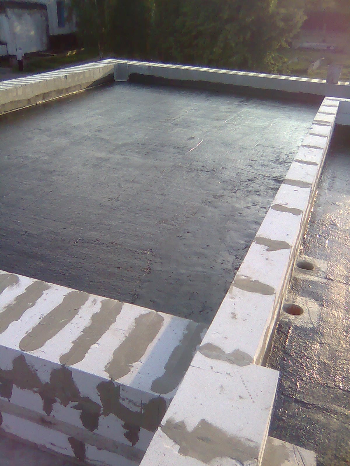

Доброго вам так вы на гипердесмо наносили Битумку, или на битумку наносили Гипердесмо ?
На гипердесмо наносил битумку :) Ответ - в предыдущем сообщении. Наносил не ради двойной ГИ, а потому что гораздо сложнее было бы не обмазывать битумкой гипердесмо :D

Если уж подходить вплотную к этому вопросу, то наверное, растворять материал гипердесмо может только растворитель, который находится в битумной мастике. Но я у себя не заметил при нанесении битумки каких либо изменений в слое гипердесмо. А если они и были, то были наверное очень незначительными. И то, до тех пор, пока из битумной мастики не улетучится растворитель. Для чистоты эксперимента, надо взять чистый растворитель, которым разводится битумная мастика и налить на слой полимеризровавшегося гипердесмо. Не знаю чем разводят Абизол, но я наносил именно его поверх гипердесмо. :)

огромное спасибо. я понял ваш способ нанесения.ПРИЕДЕТ гипердесмо в июне ,с самого начало поставлю с ним небольшой эксперимент потом обязательно напишу об этом .
Вы какой ГД заказали? Однокомпонентный, или двухкомпонентный?

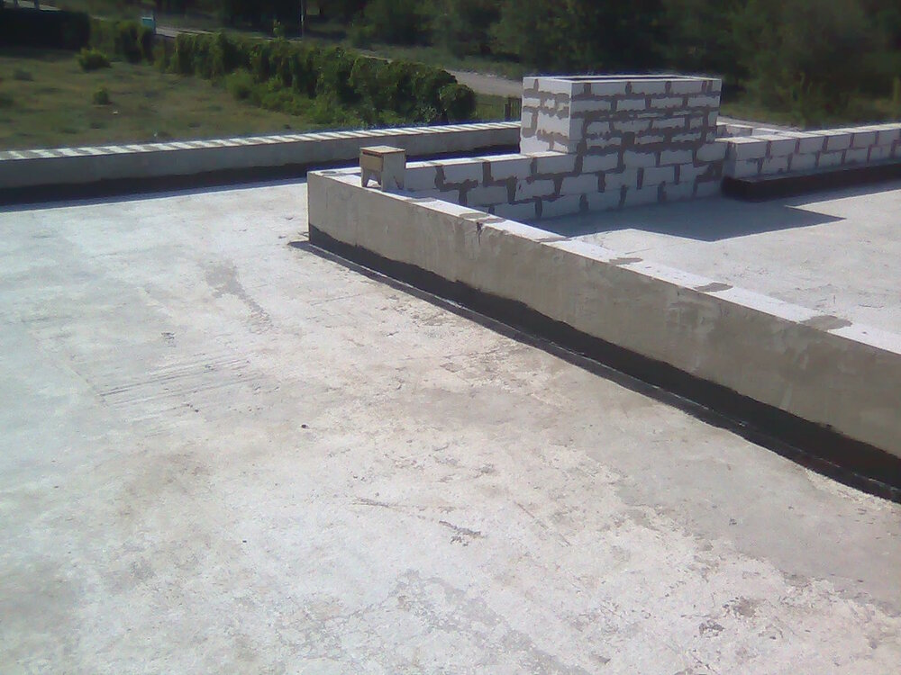

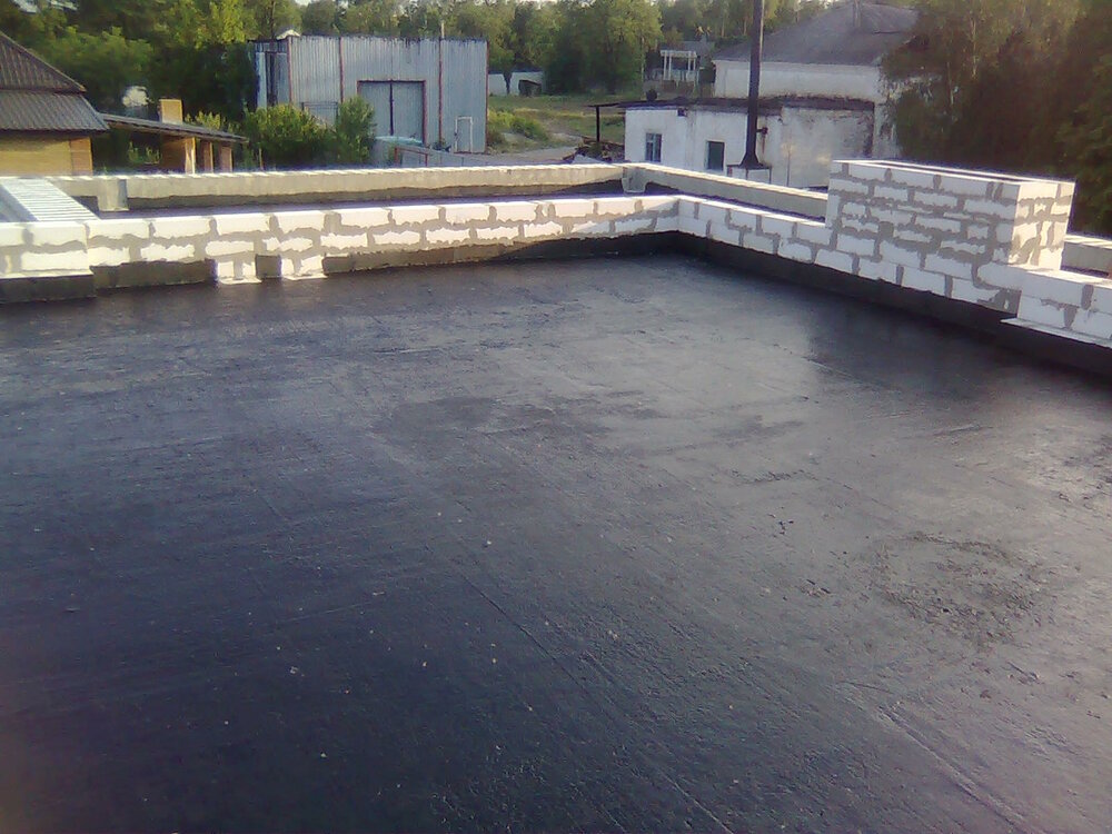

на 160 м кв крыши купили 40 кг грунтовки и 275 кг однокомпонентной гидроизоляции гипердесмо. из них 125 кг цвета теха и 150 кг цвета серый
весь заказ вышел на сумму 18 000 грн

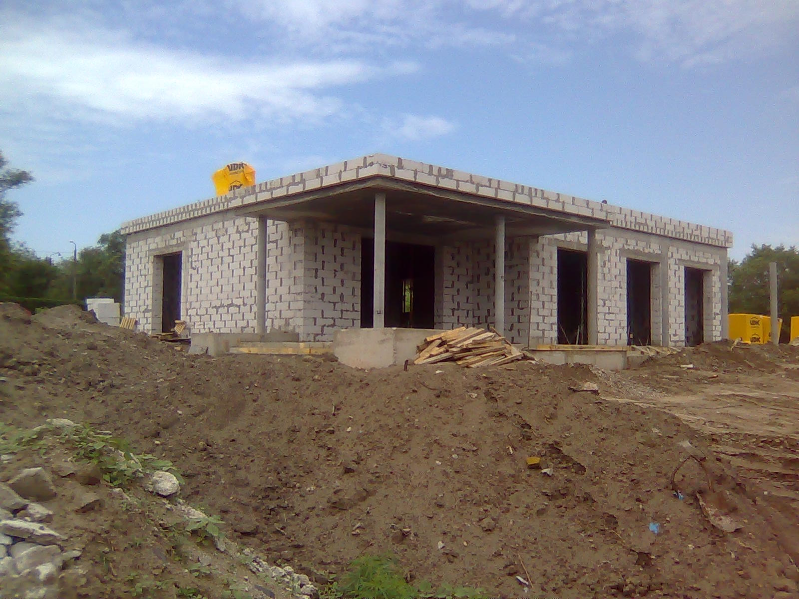

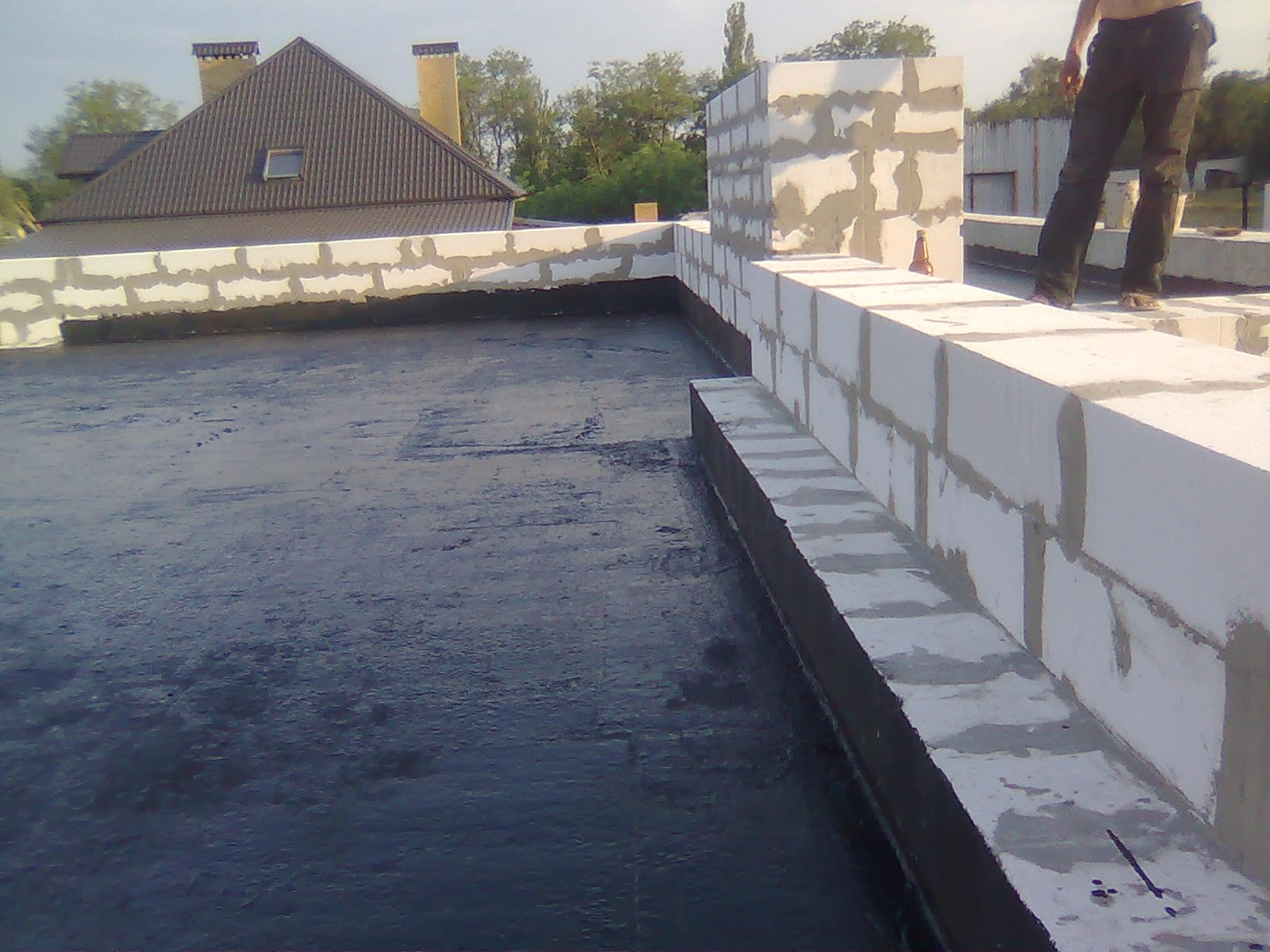

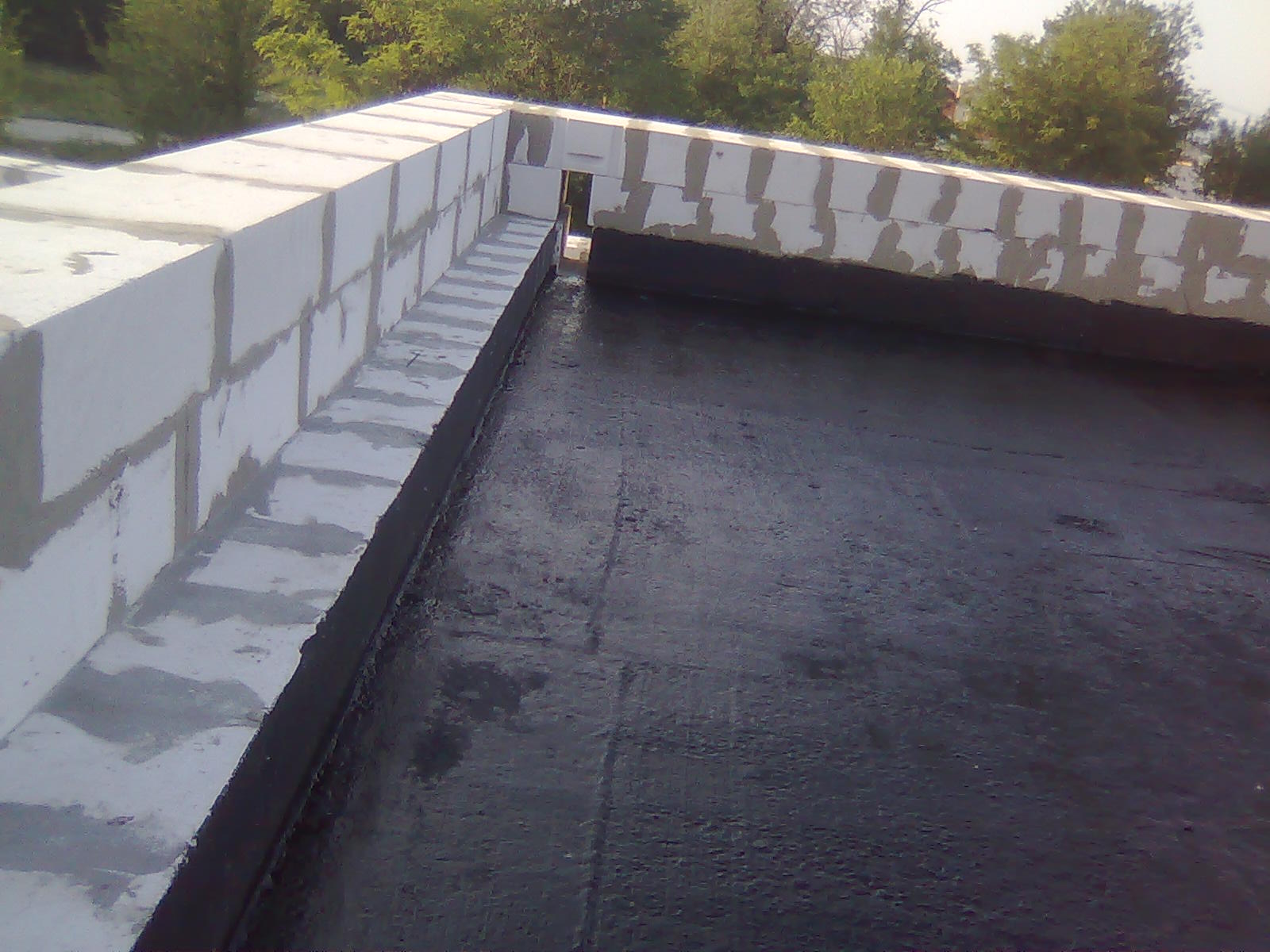

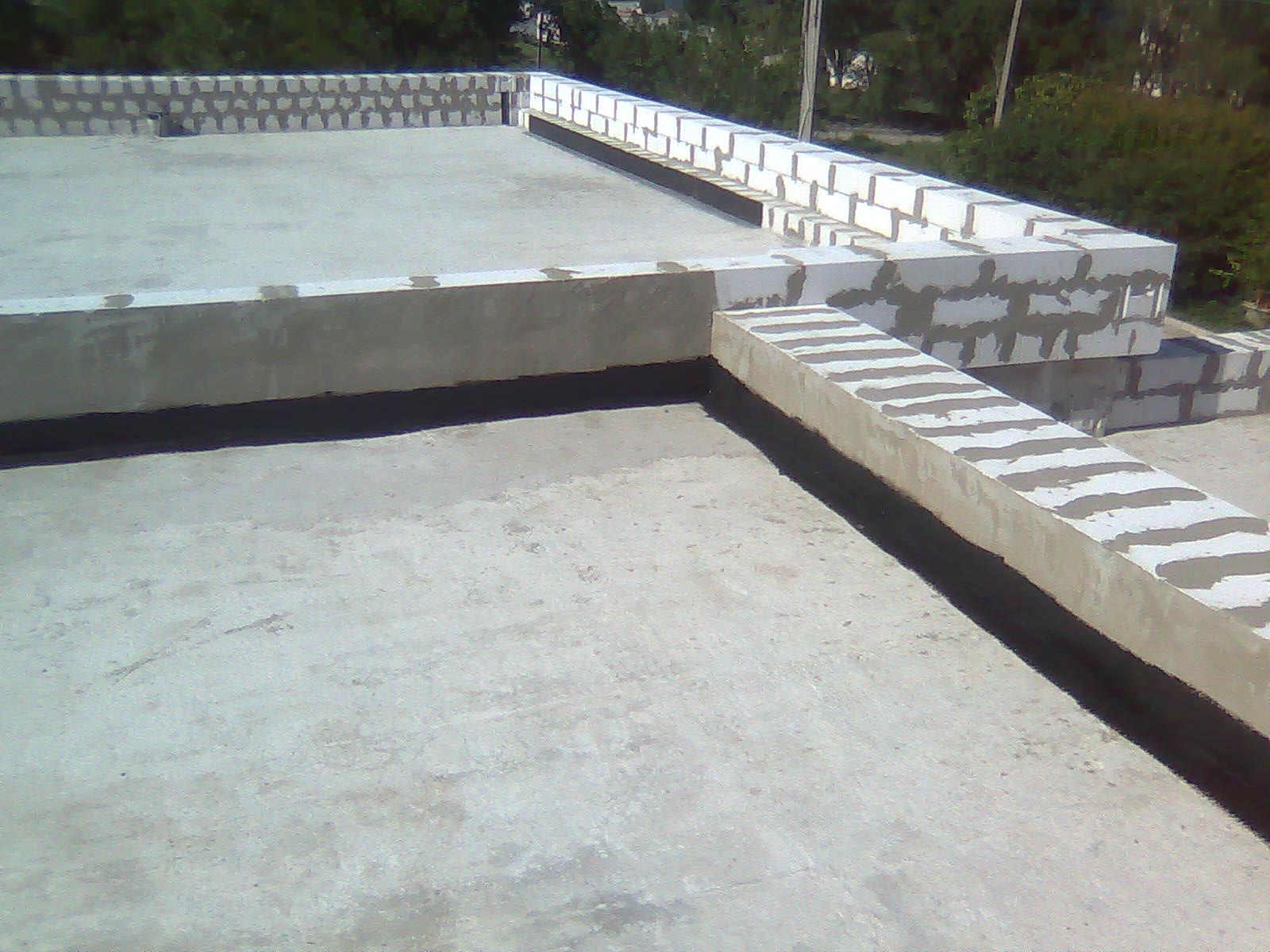

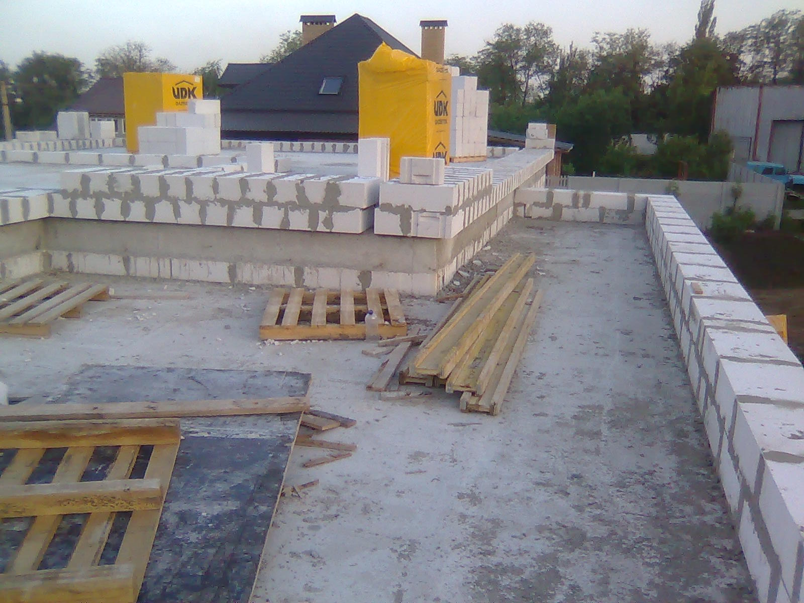

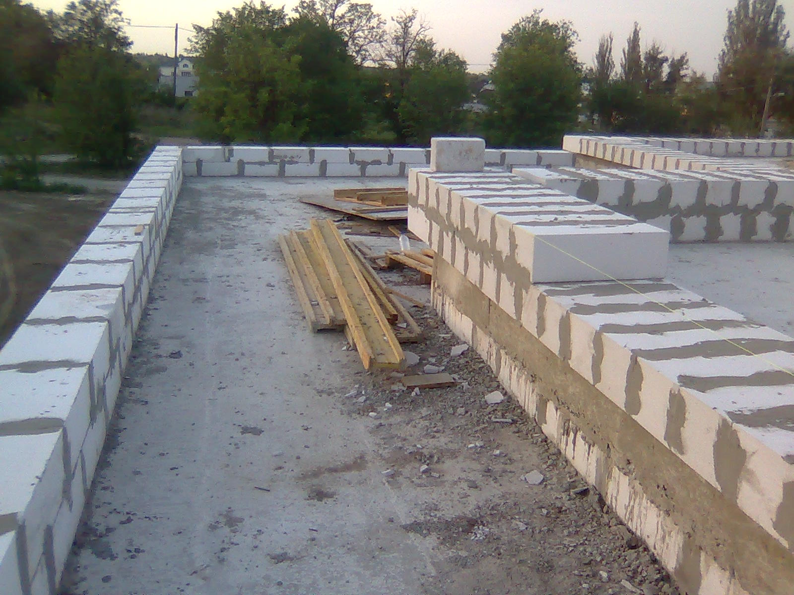

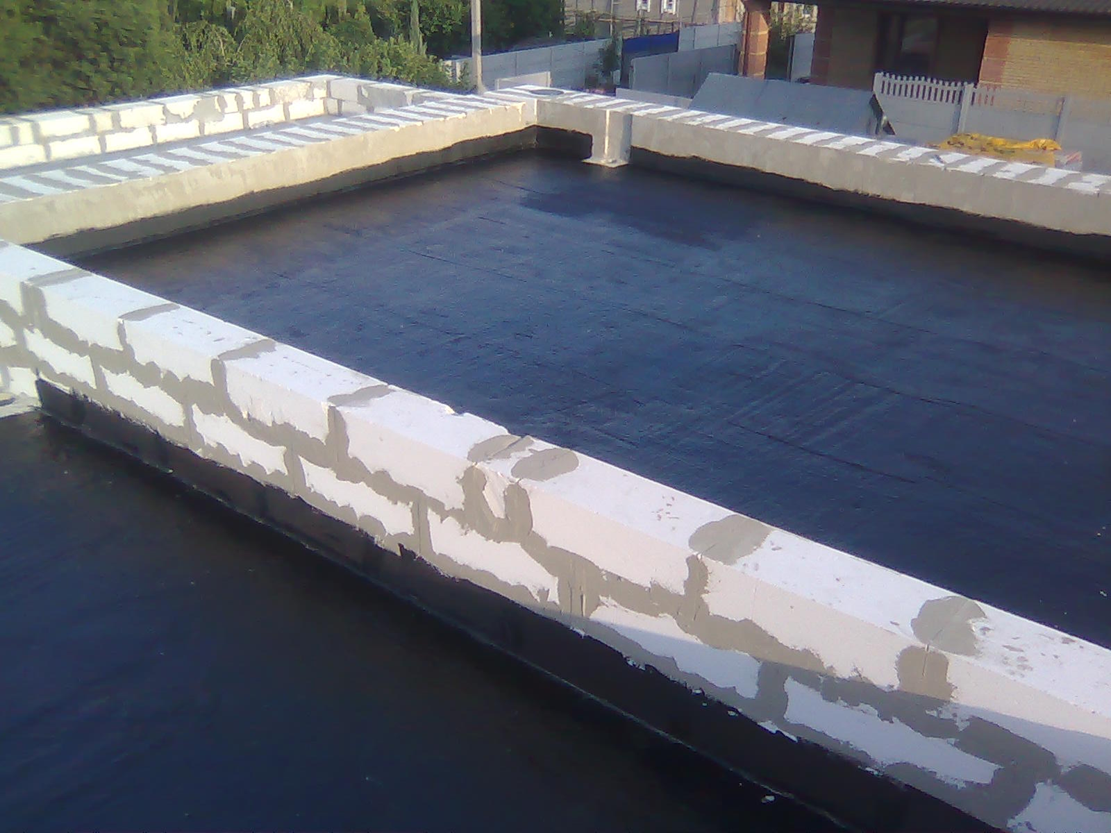

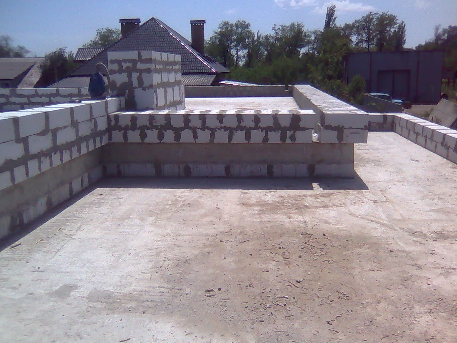

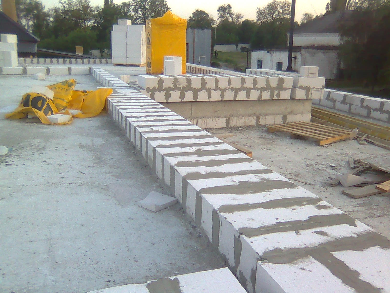

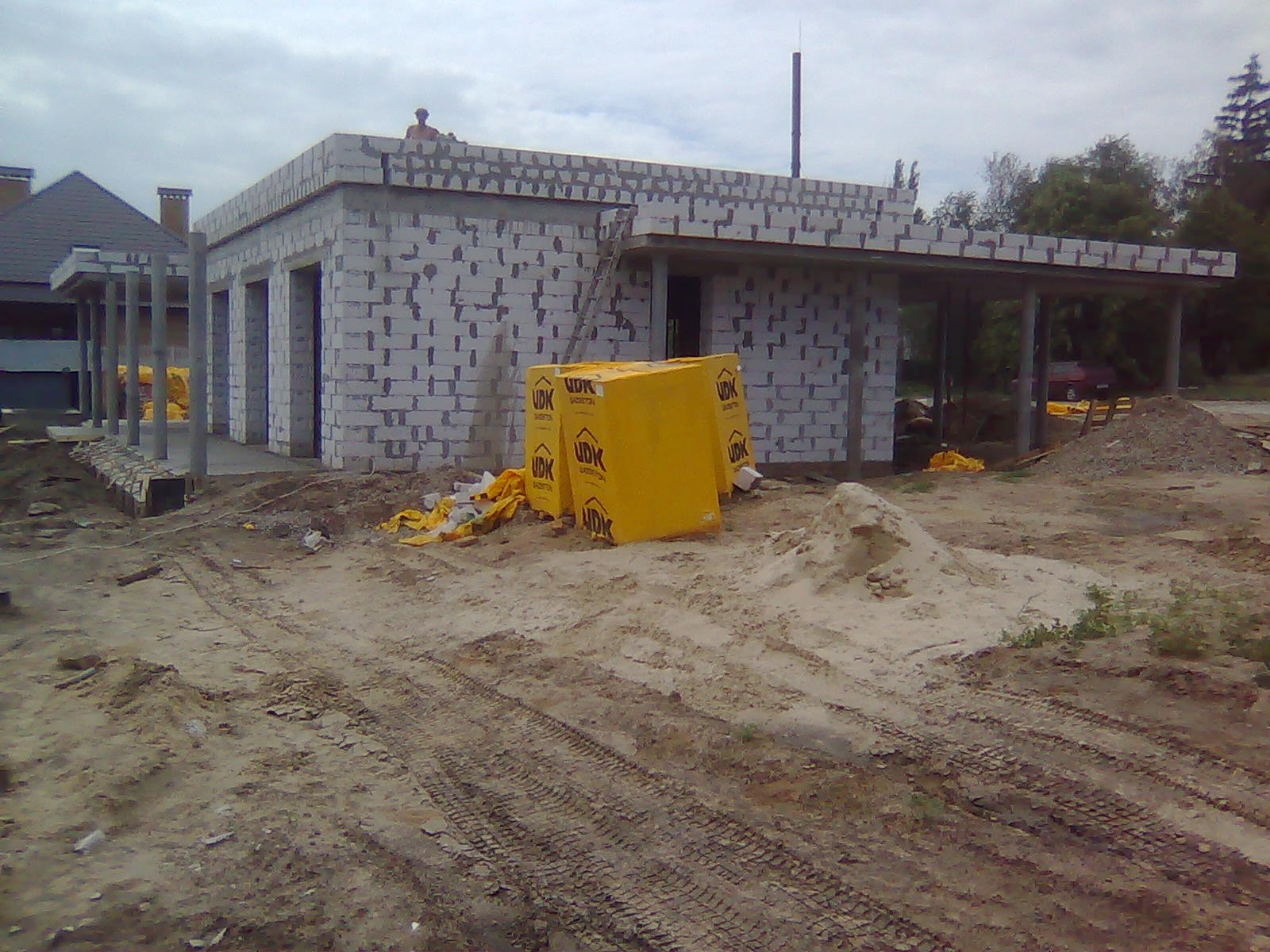

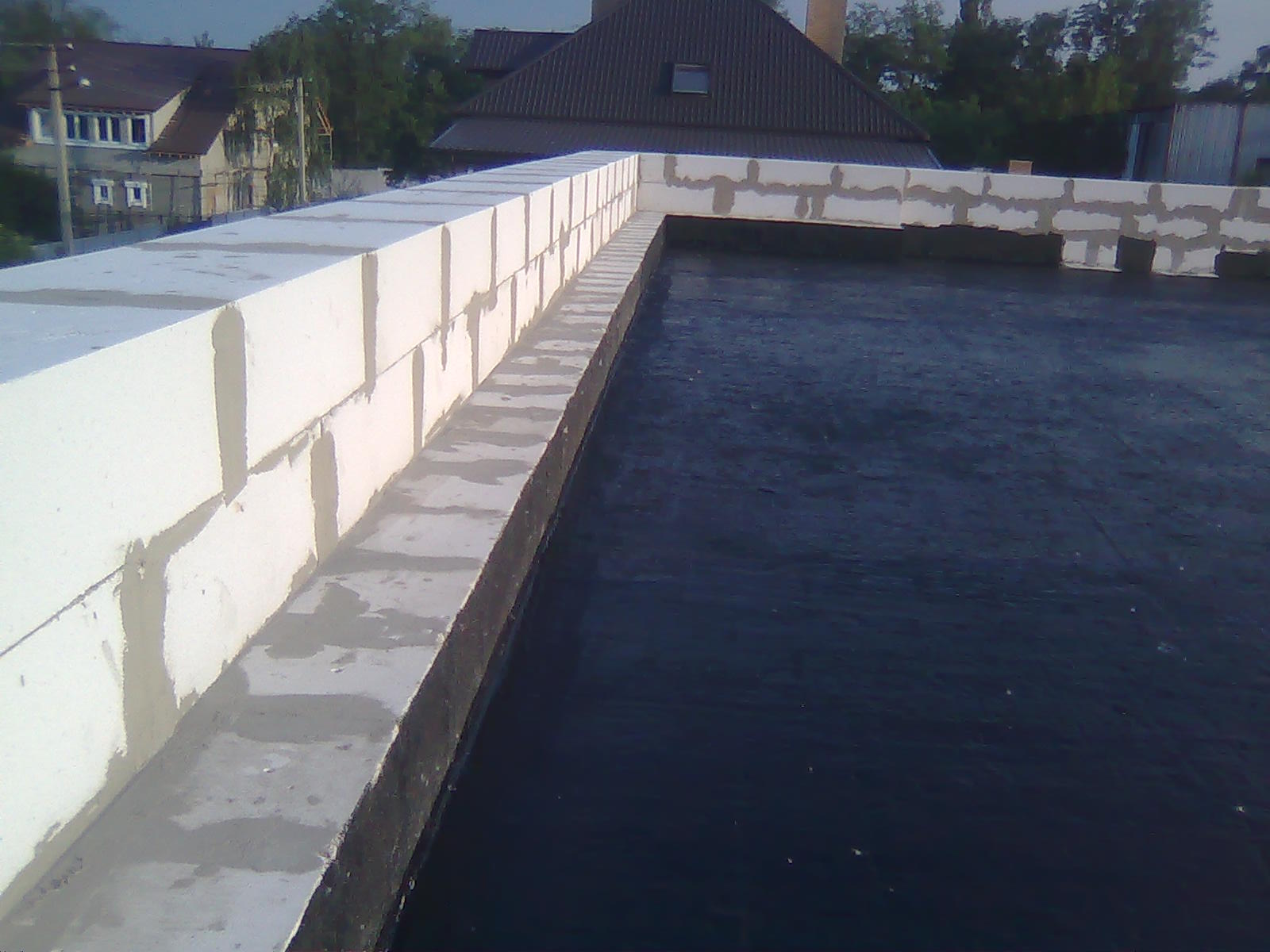

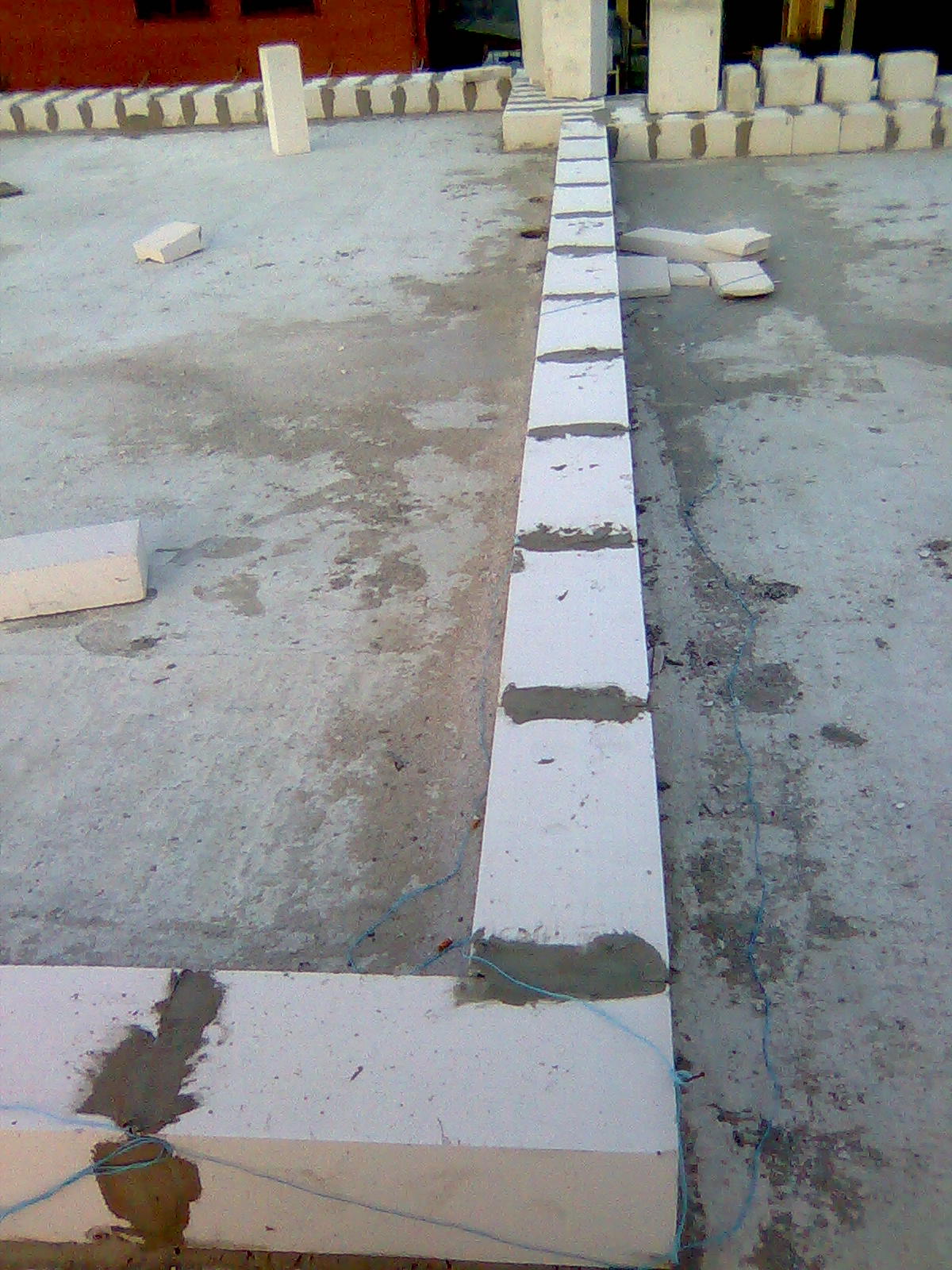

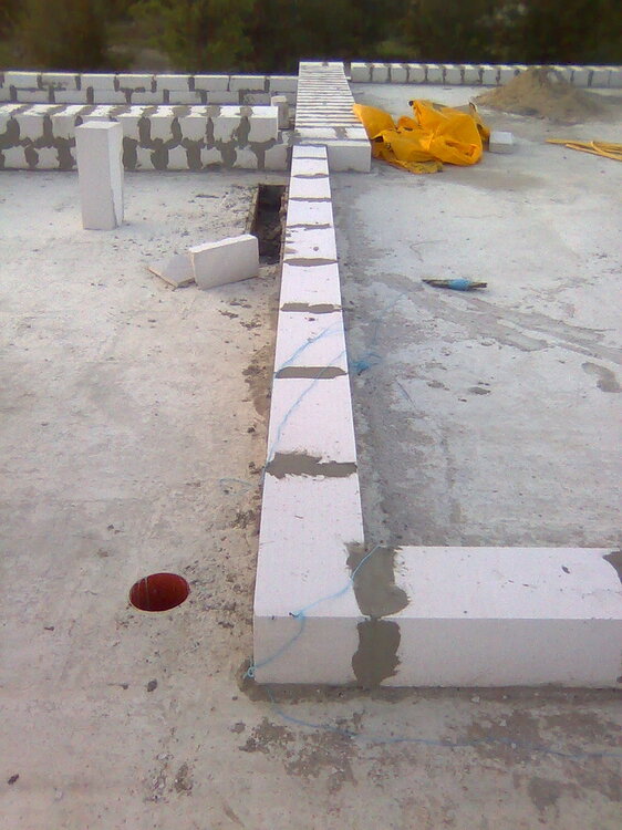

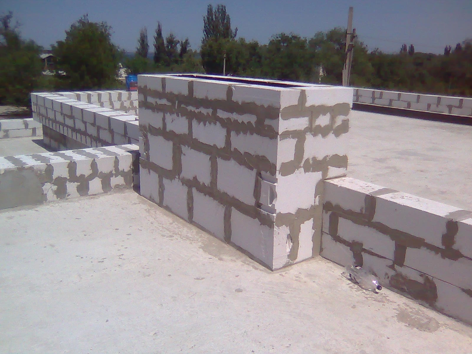

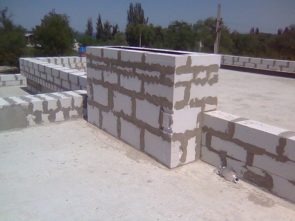

мы решили ложить газобетон на парапет ,с выступом 150 мм и 450 мм ложится на монолит.По проекту половину крыши делаем из двух рядов а вторую половинку из трех.

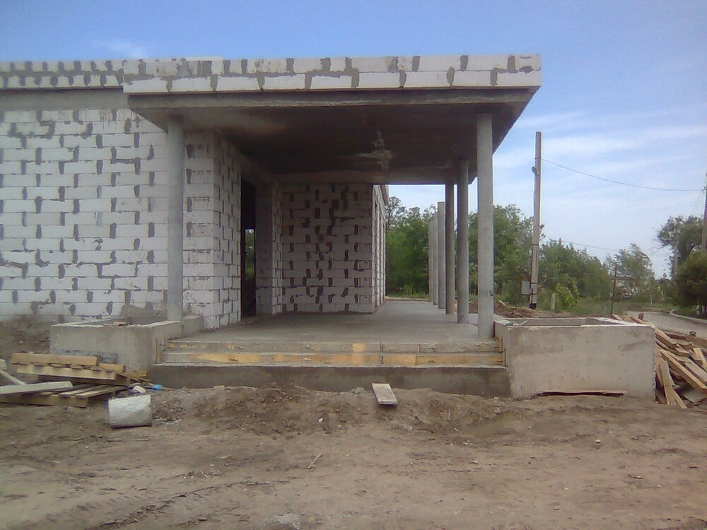

Навес и террасу ложим в два ряда из 375мм газобетона так же с выступом 150 мм 225 ложится на монолит навесов.

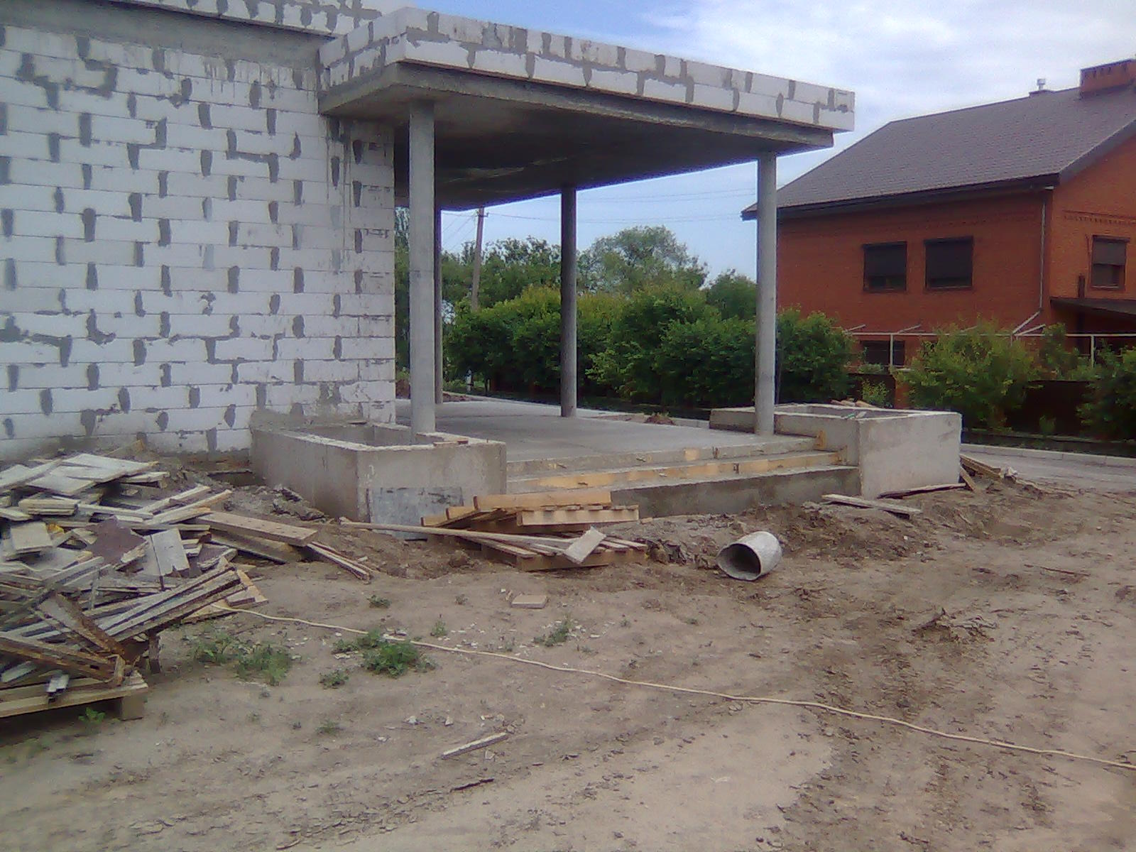

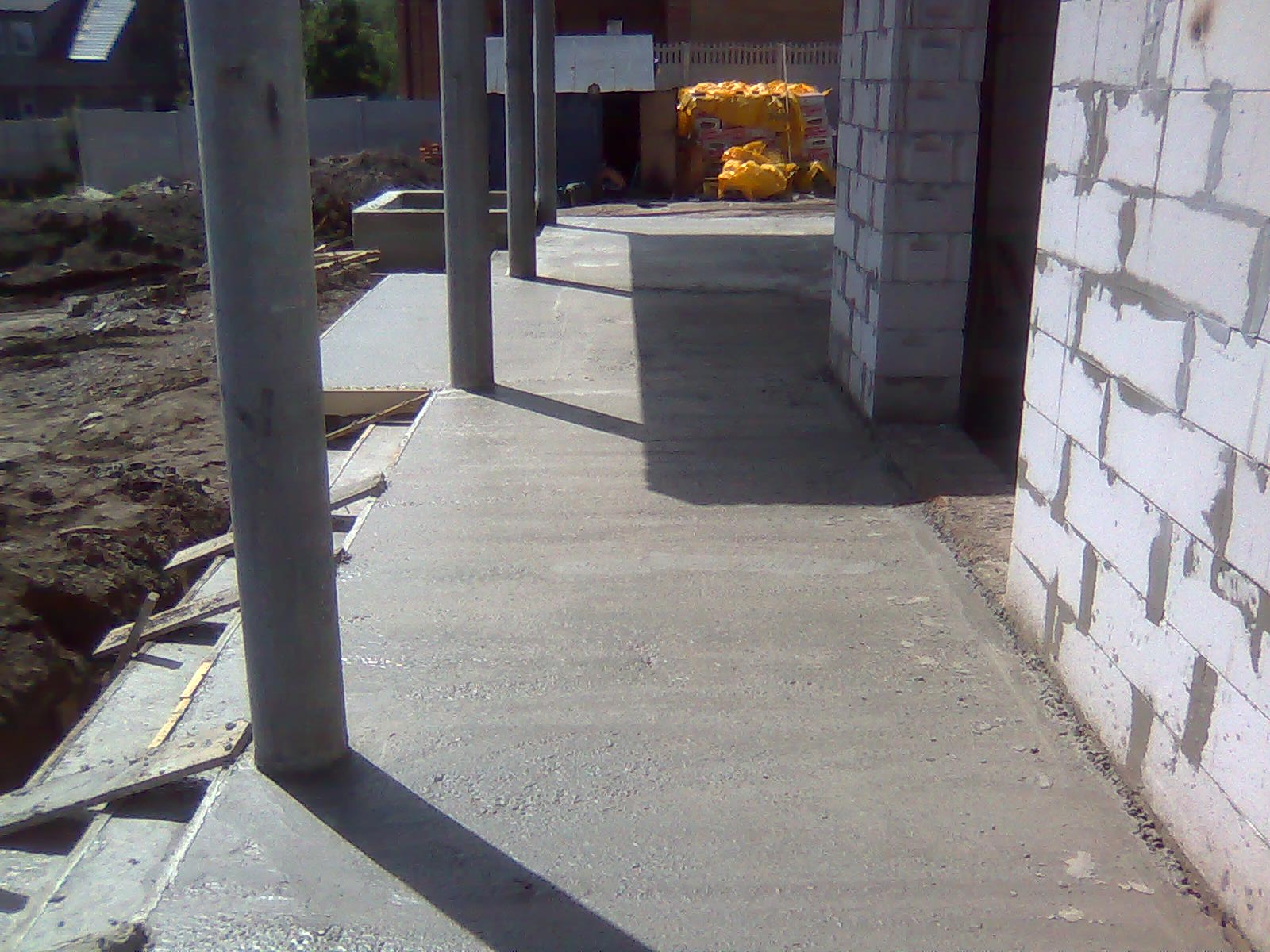

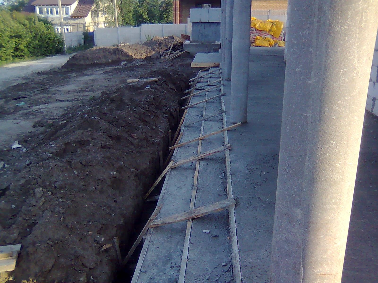

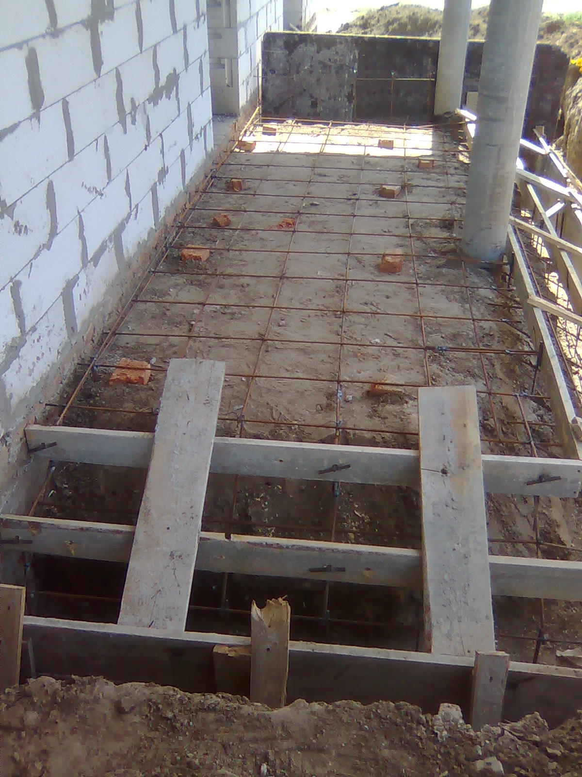

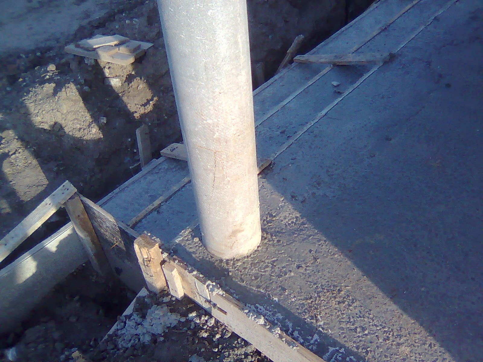

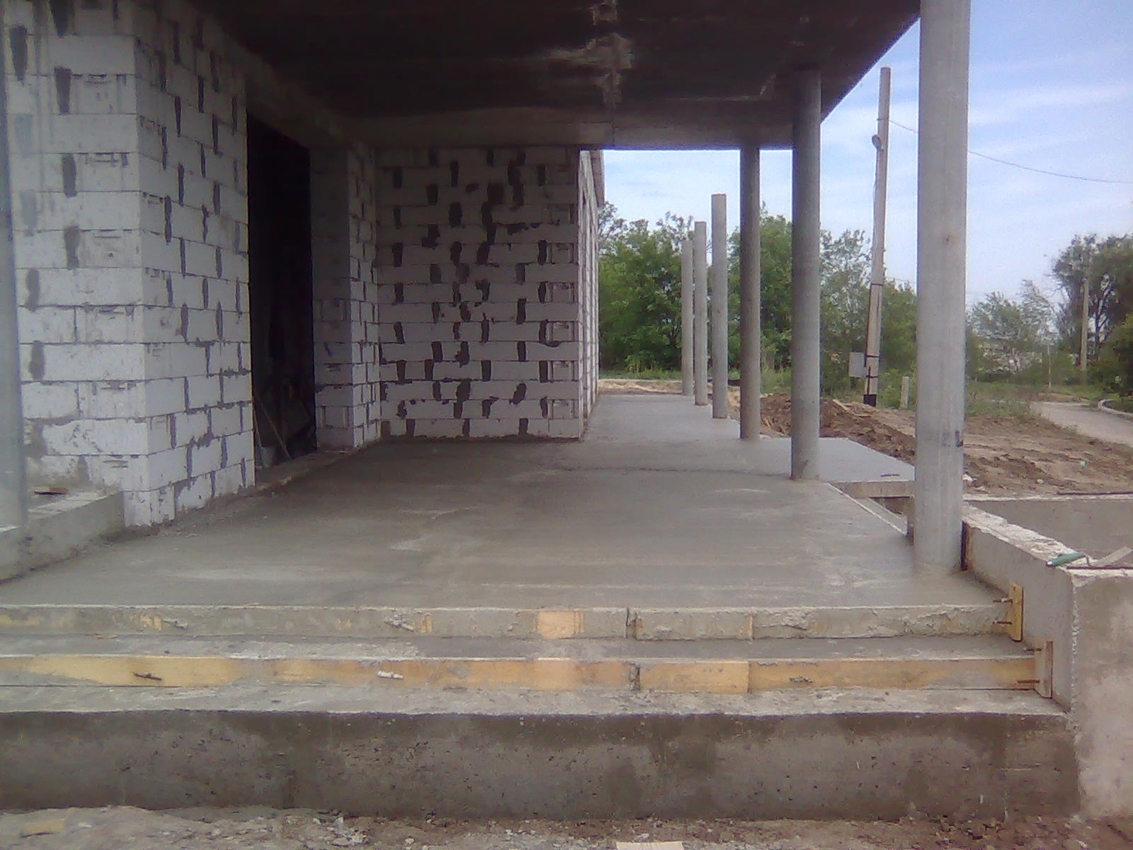

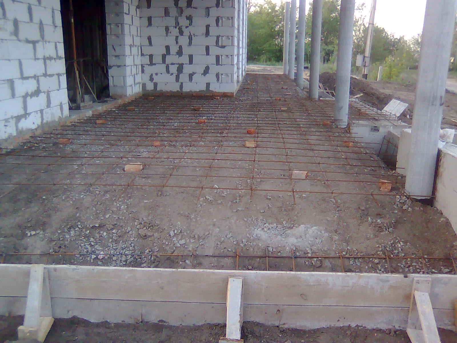

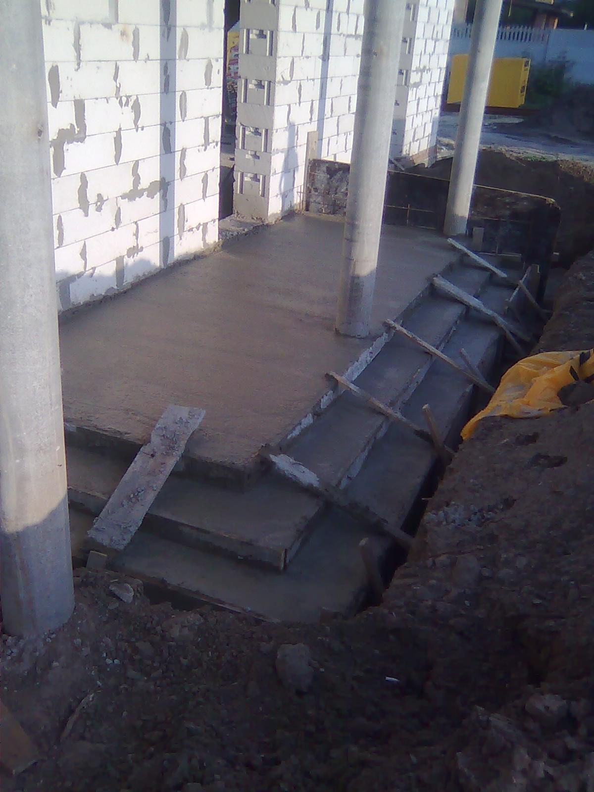

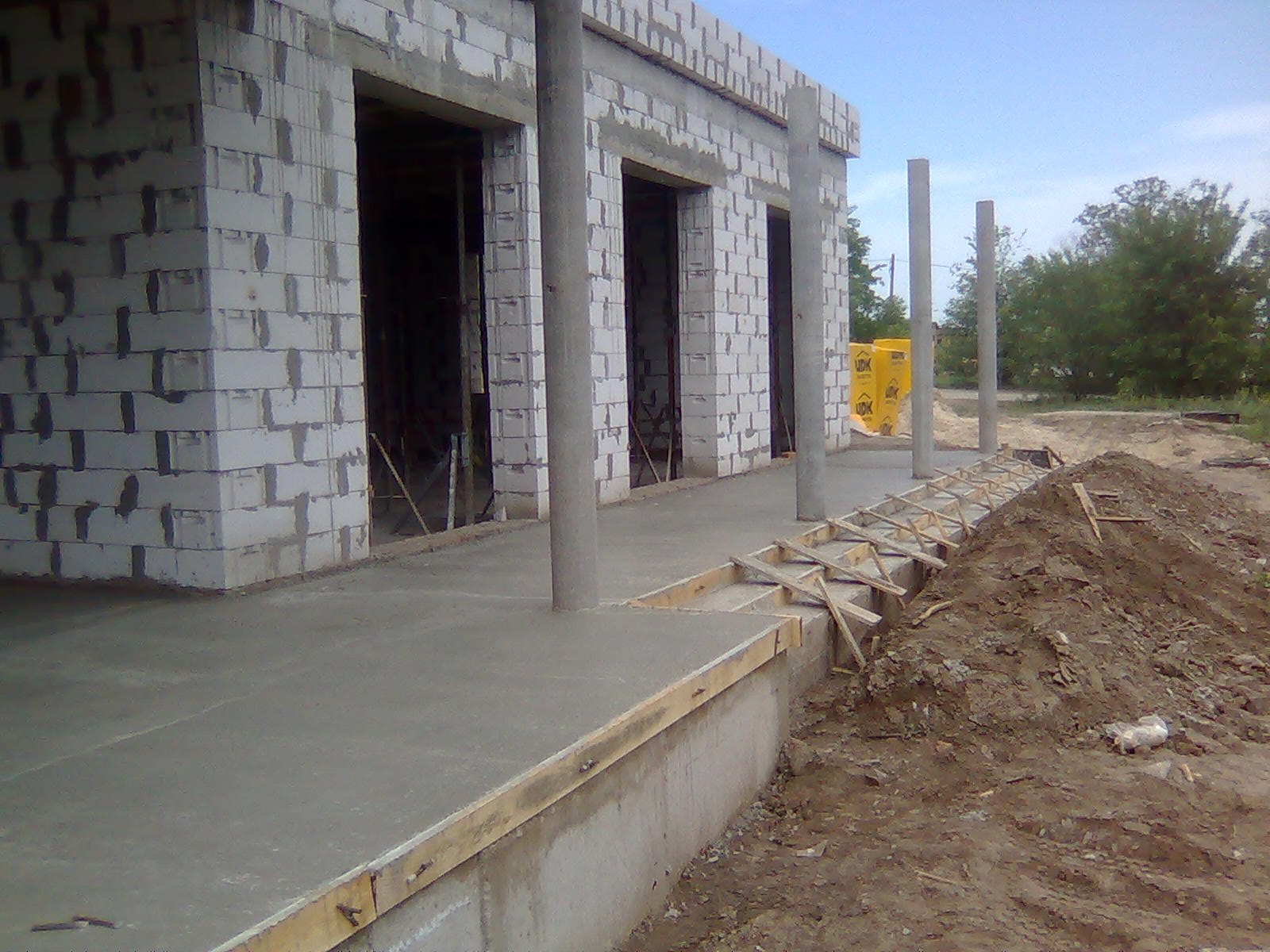

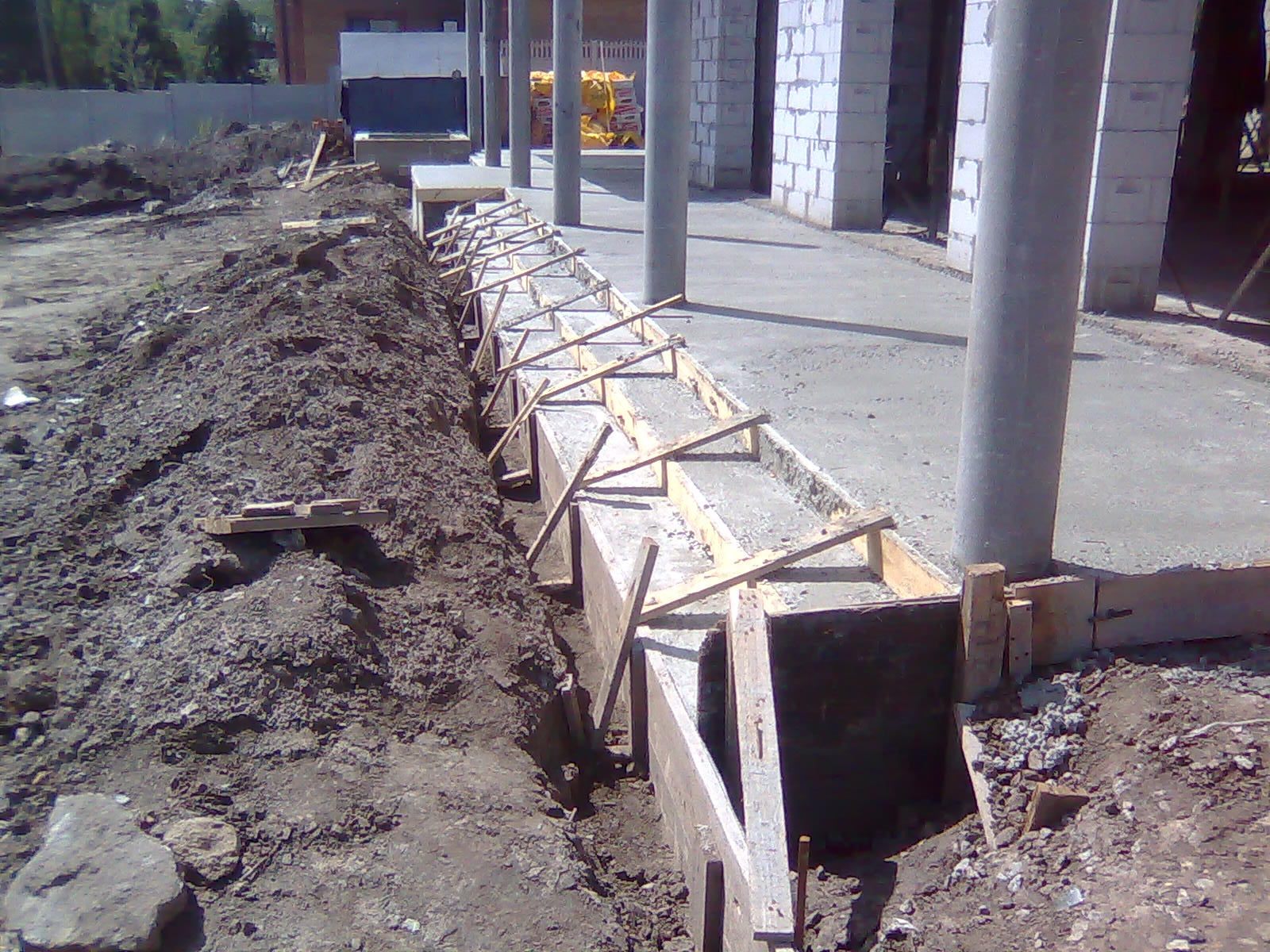

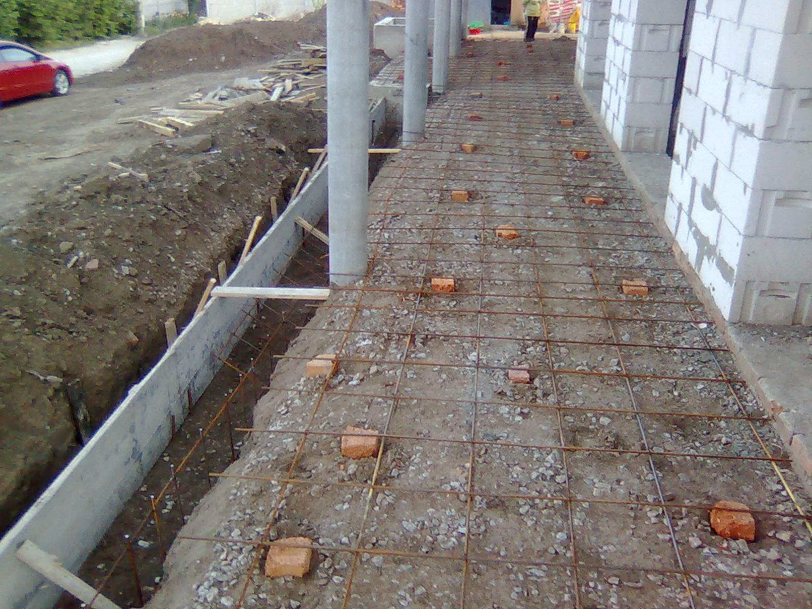

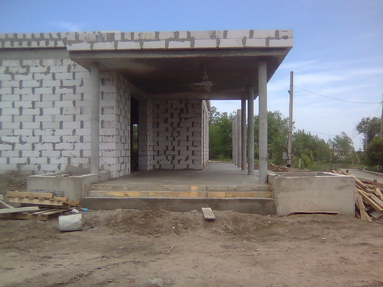

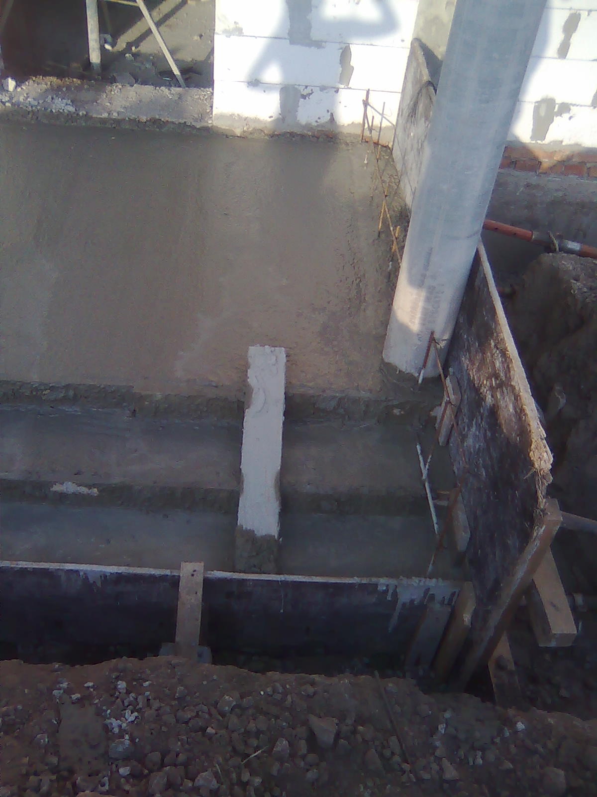

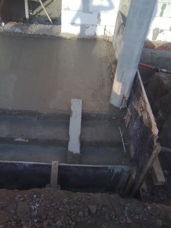

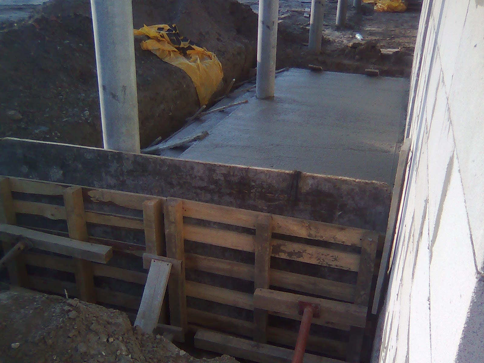

на этой недельке закончили с бетонными работами со стороны террасы так же и ступеньки наши тоже залили.
вот что получилось было залито 11 кубов бетона.
Я правильно понимаю, что ширина парапета 600 мм? Чем обусловлено такое решение? Как по мне уж слишком широкий. По высоте: 2-3 ряда (40-60 см) не низковато? Или дополнительно планируется какое-то ограждение типа перил?
Все вы правильно поняли .Если такое решение будет в последствии ошибочным -значит потом добавим еще рядок ,или как вы правильно спросили возможно добавим ограждение для красоты,время покажет - просто не собираемся активно эксплуатировать крышу, так, на экскурсию водить :) .Но на сегодня мы решили так делать.Да возможно вы считаете слишком широким ,и мы в начале так посчитали .Первое-мы решили таким образом перестраховаться с нагрузкой ,которая возможно будет давить на парапет, когда выпадет снег.А второе- выступ 150 мм для утепления - дал толчек для такого решения, что бы 450мм лежало на крыше дома.Да , по денежкам немного дороговато в конечном итоге получилось ,но так уже сделали.

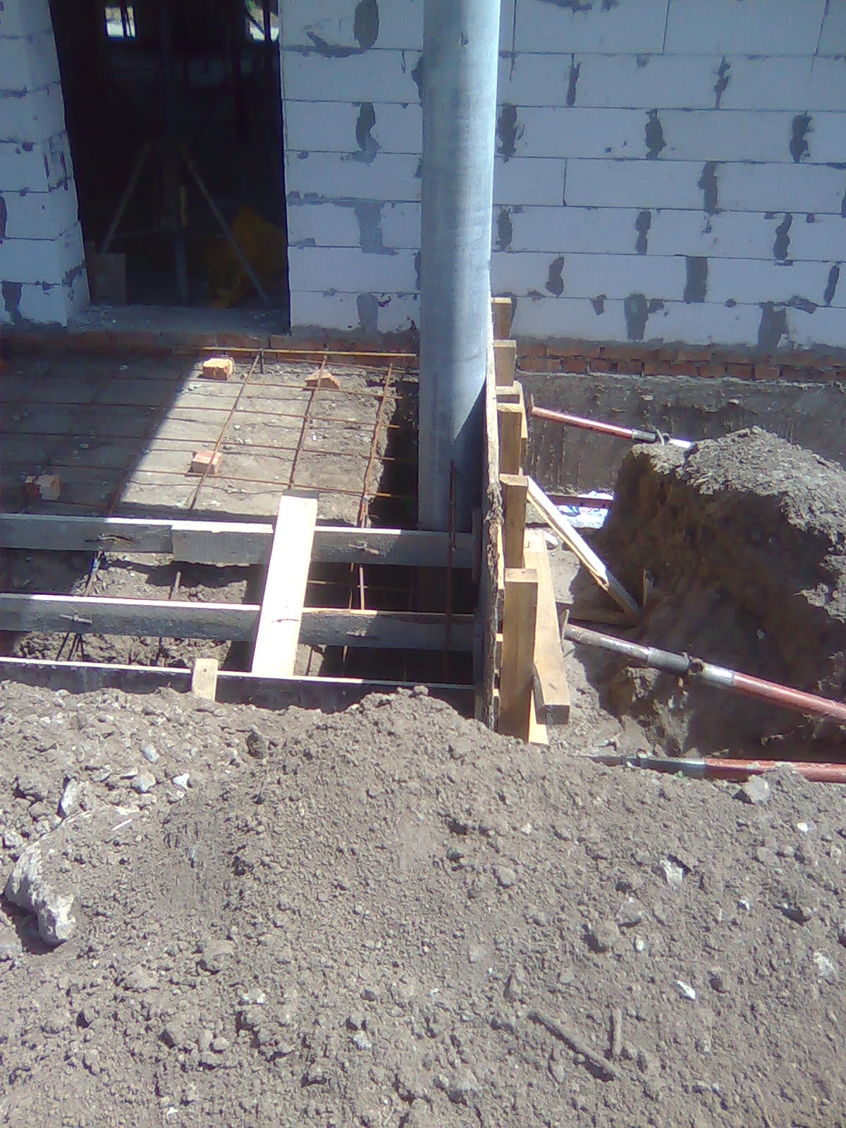

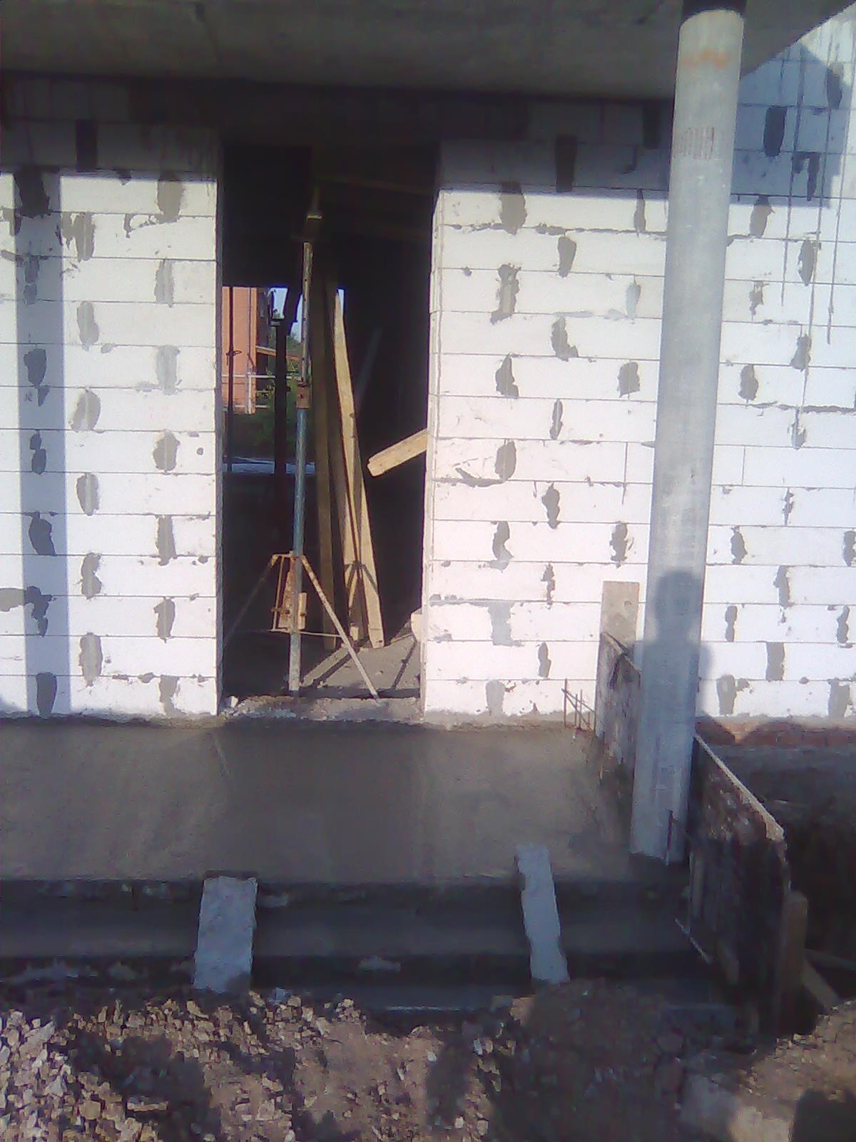

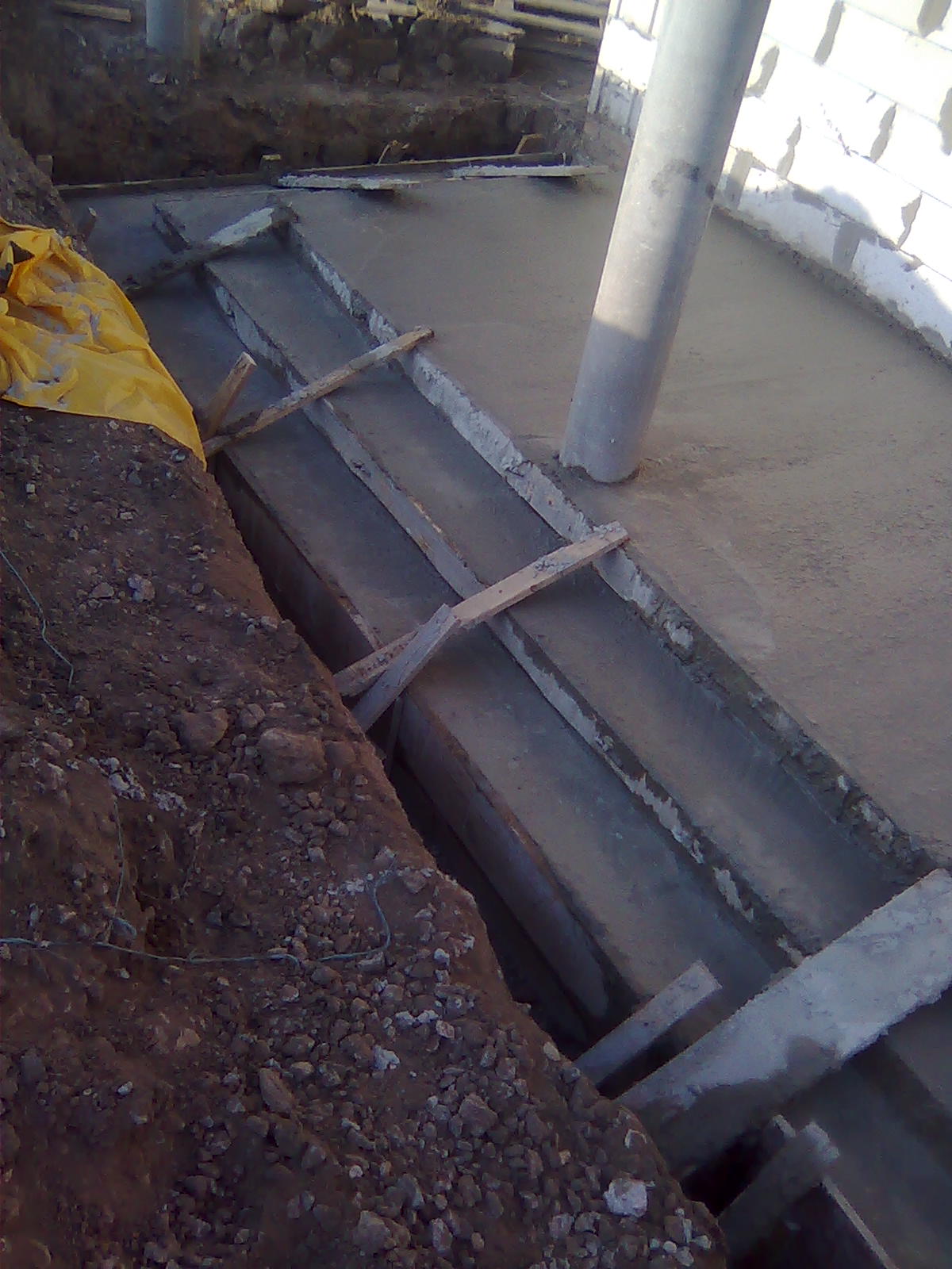

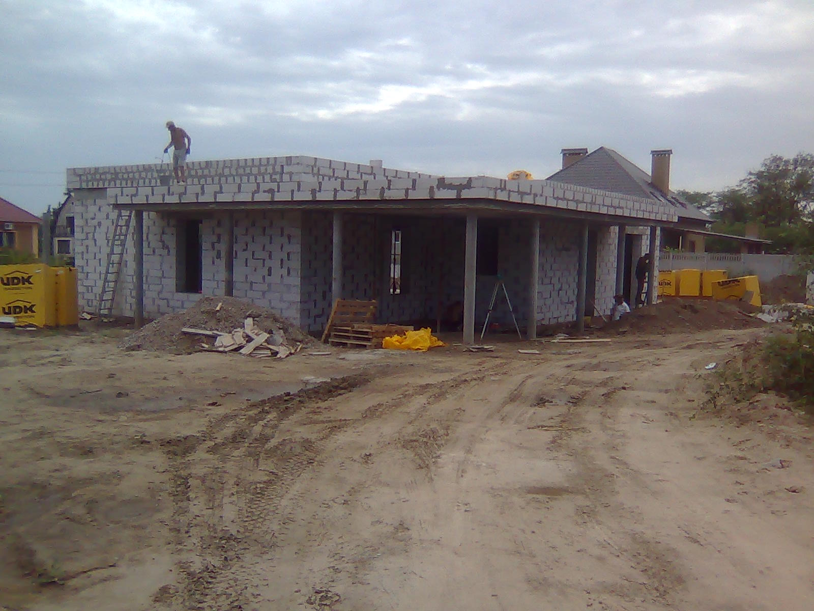

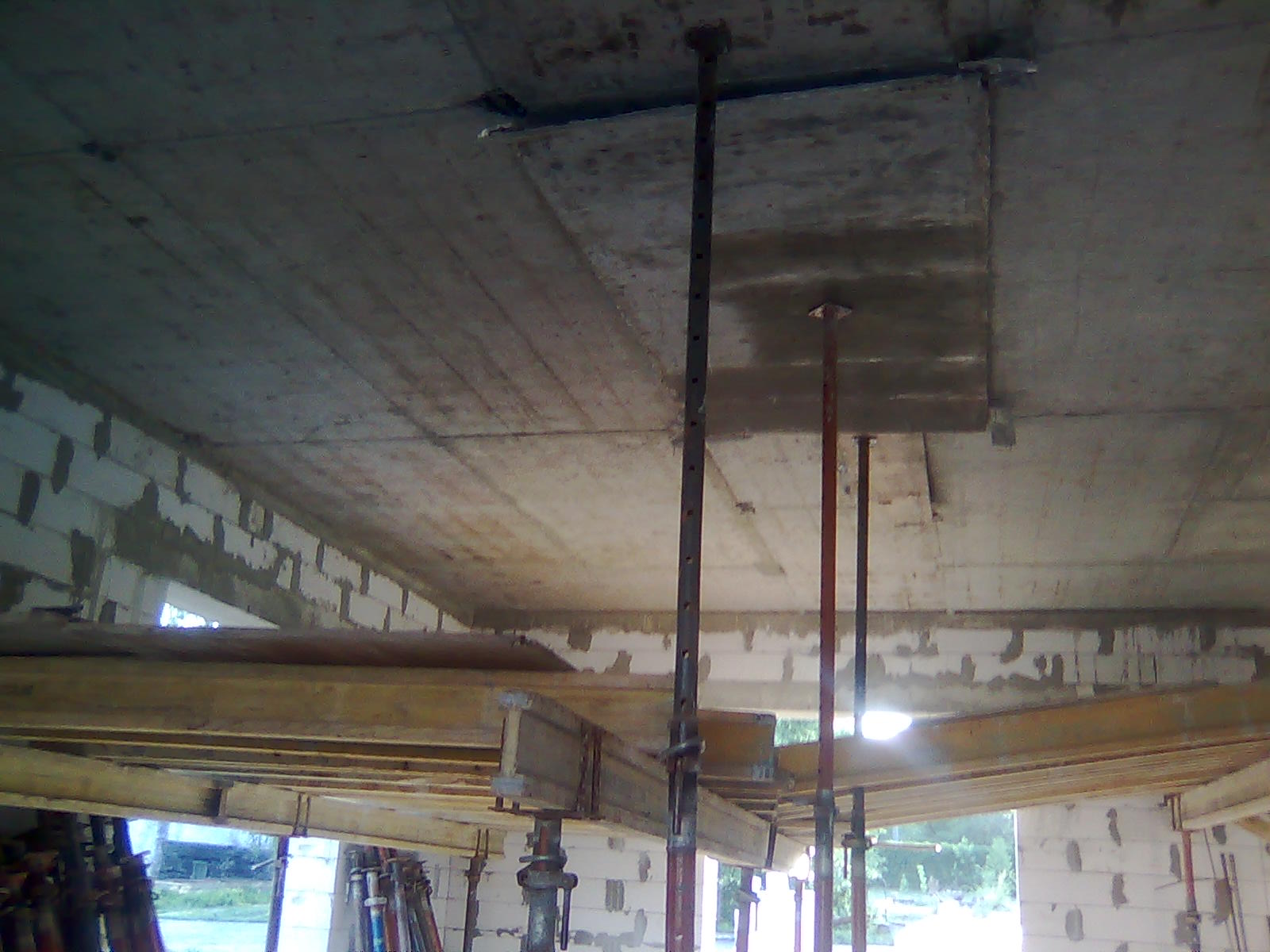

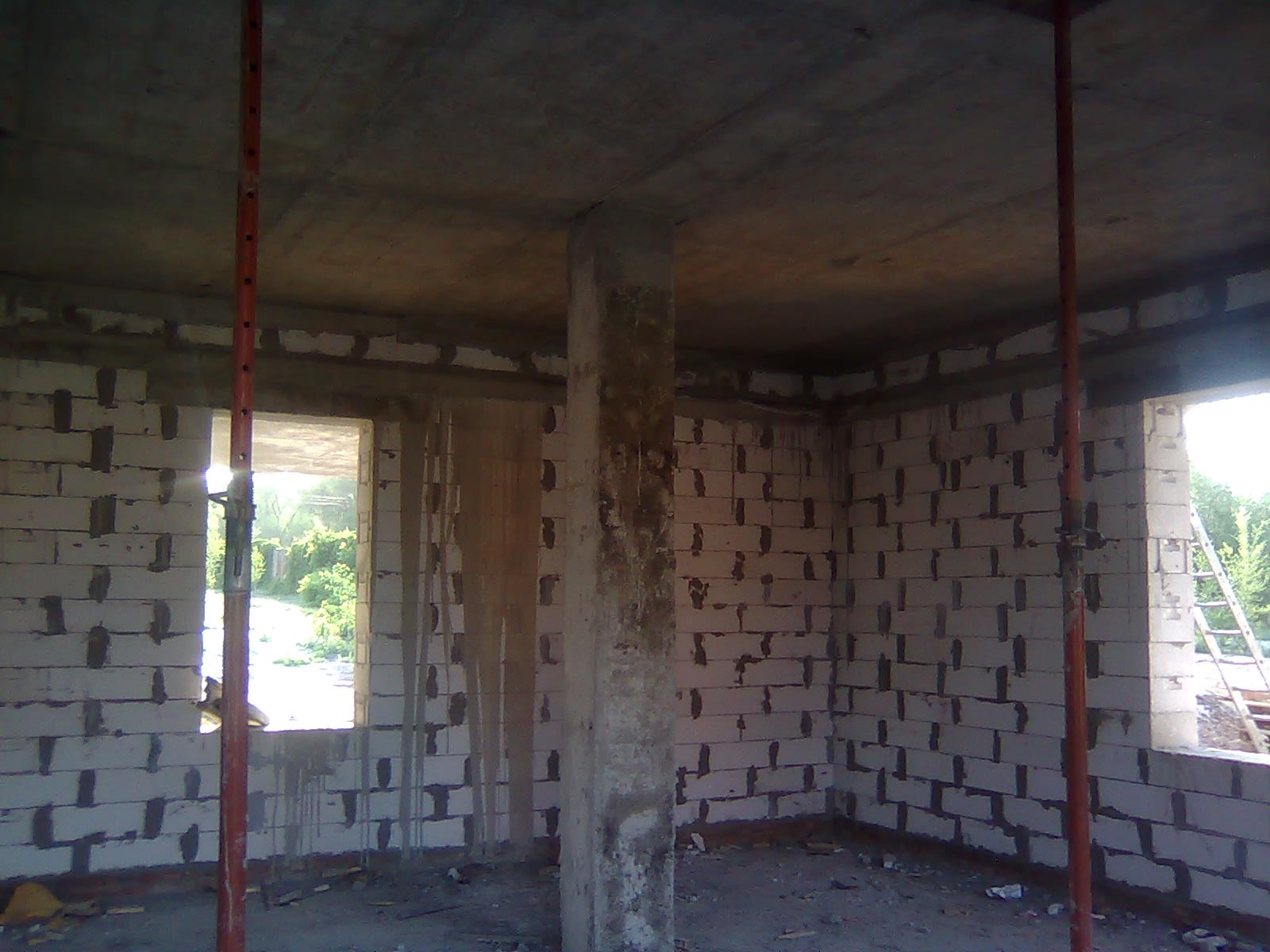

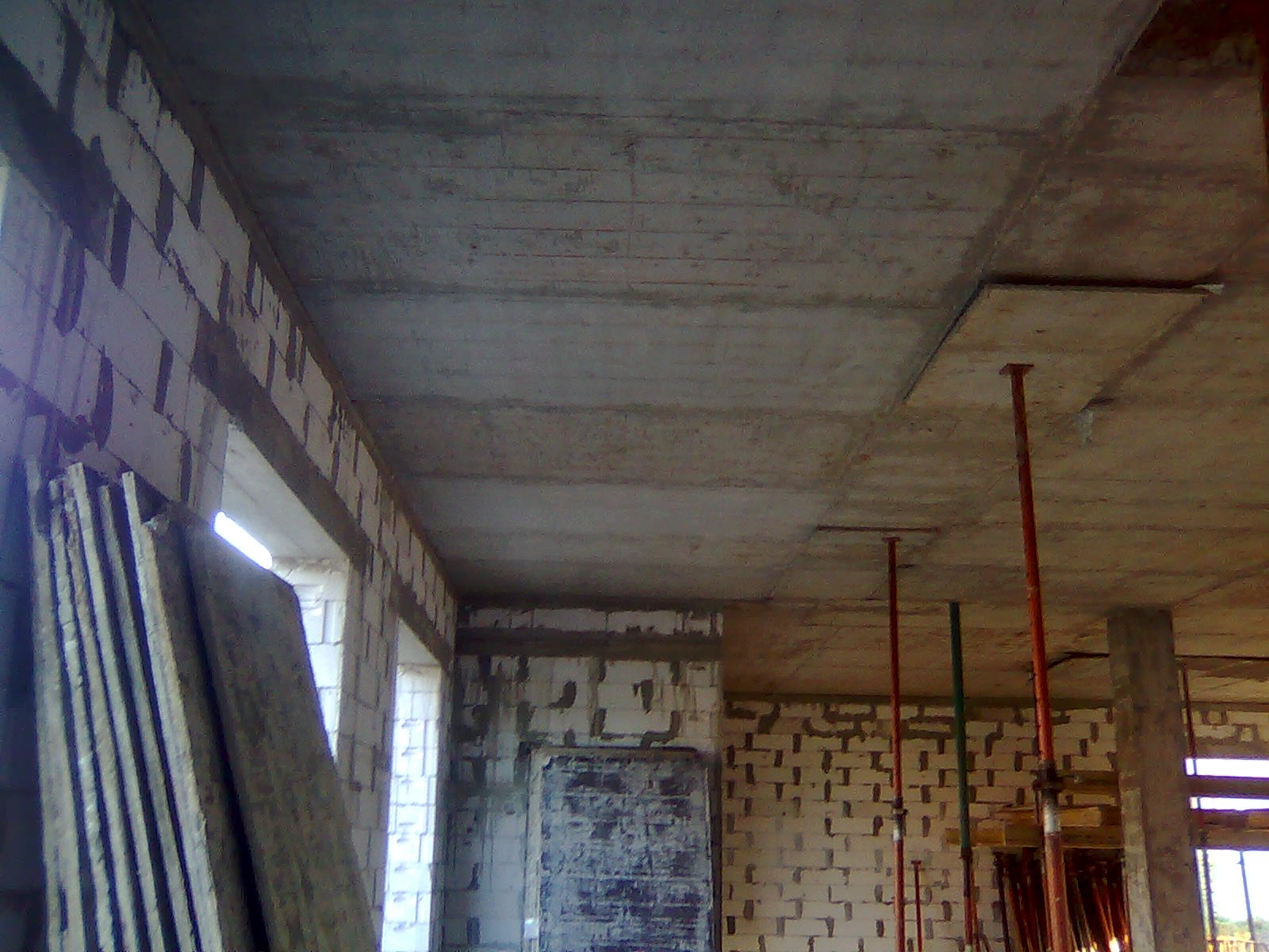

сегодня в воскресение ,ребята вышли ,что бы доделать последние приготовления к нашим ступенькам с главного входа в дом , завтра уже зальют бетон .Осталась последняя клумба ,которую сделают уже в среду .

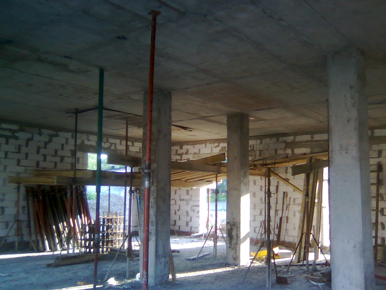

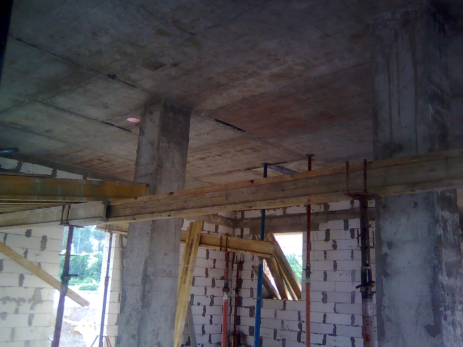

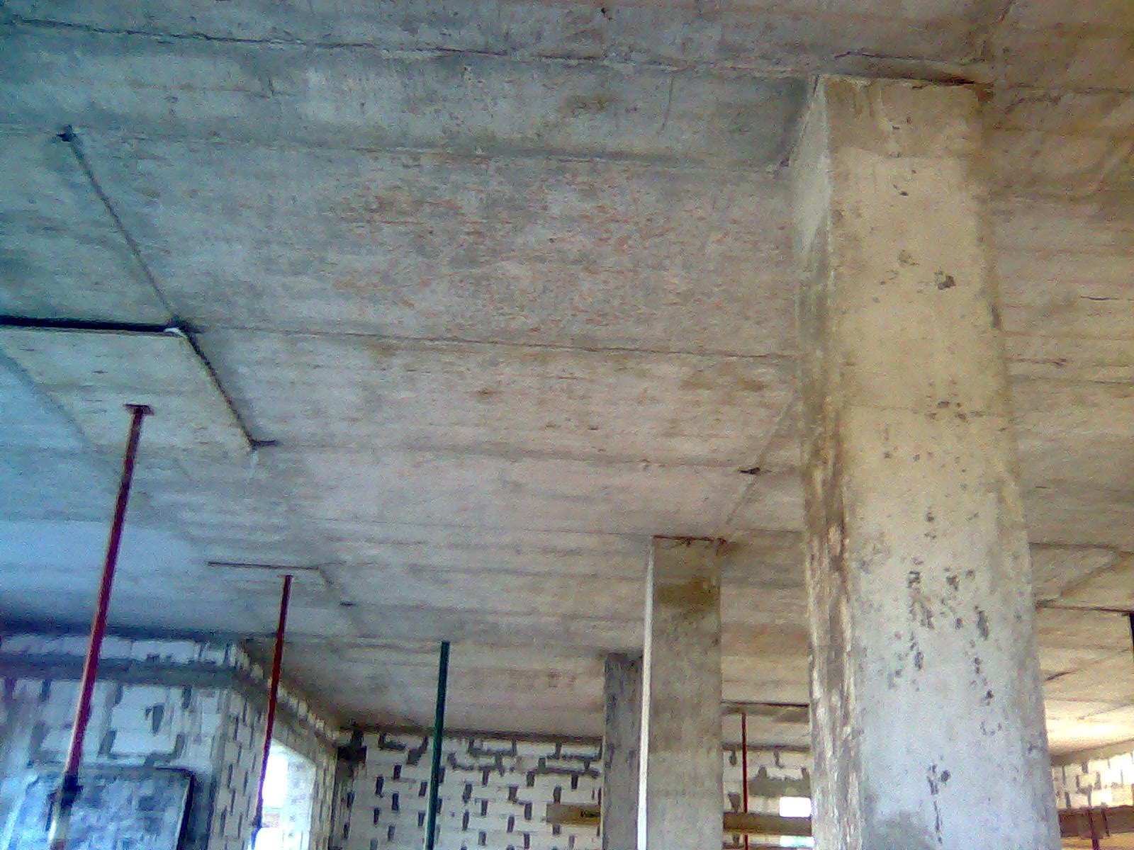

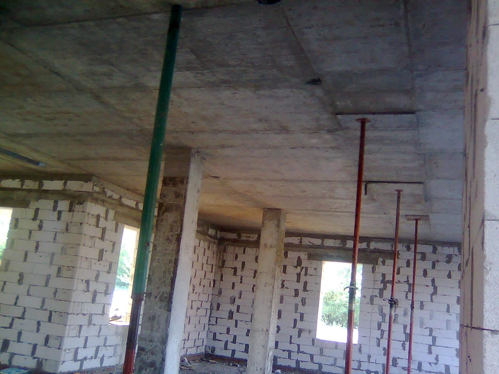

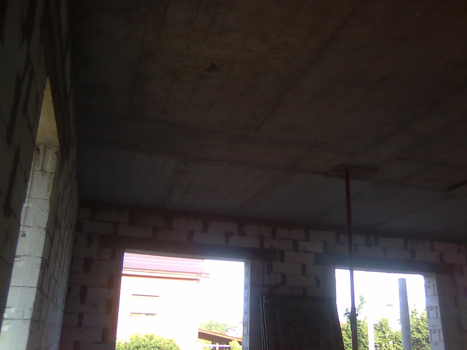

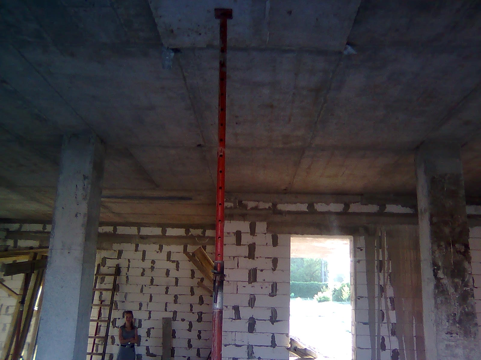

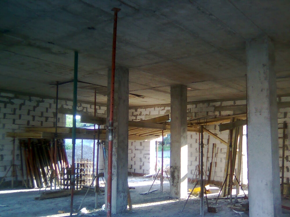

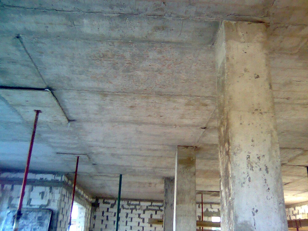

взгляд с самого низа, не так уж и плох .Жена хочет оставить такой вид для декорации потолка.

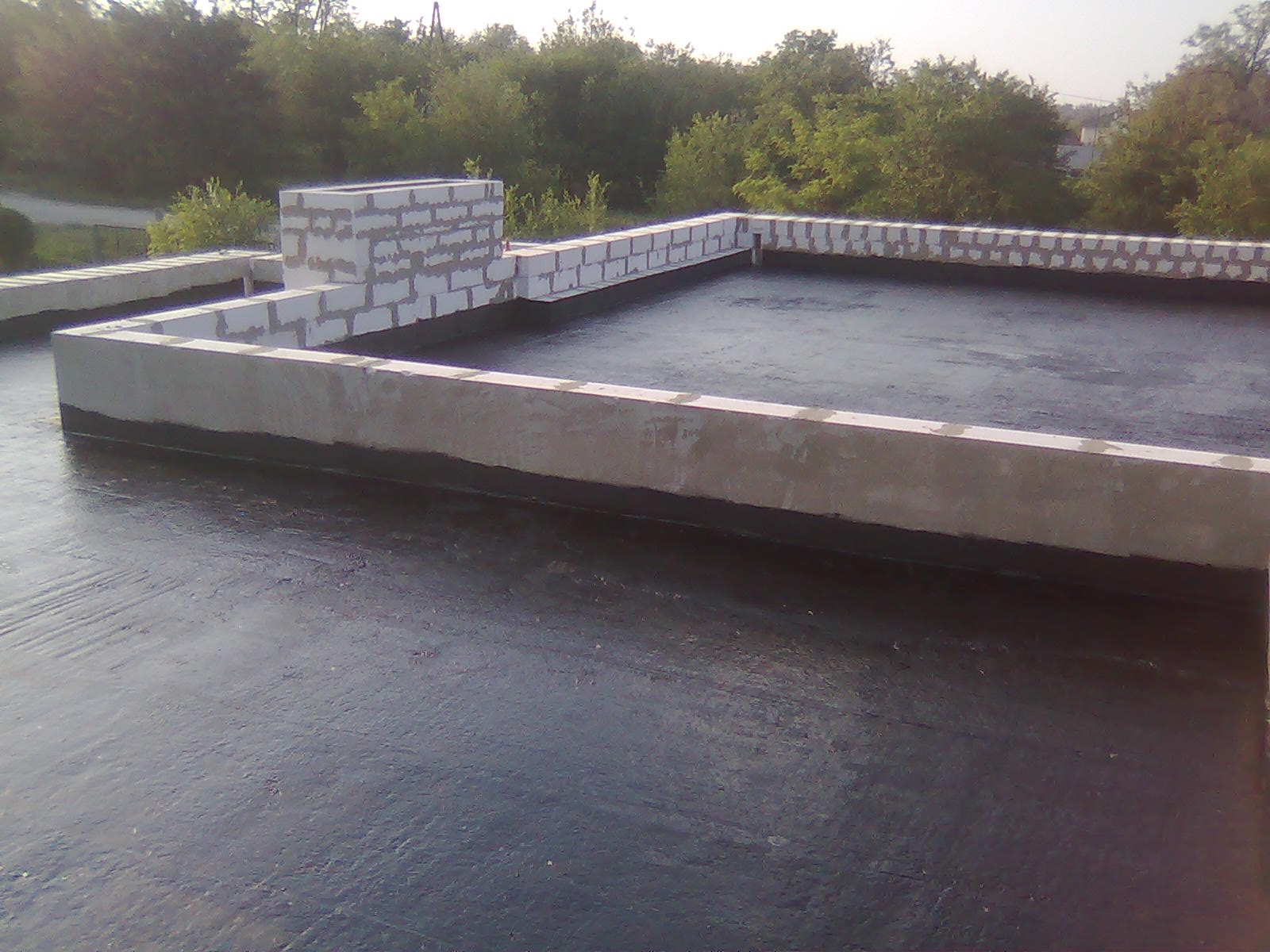

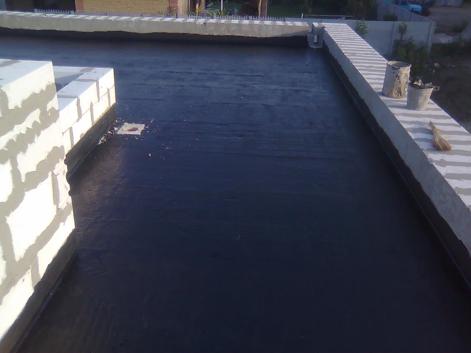

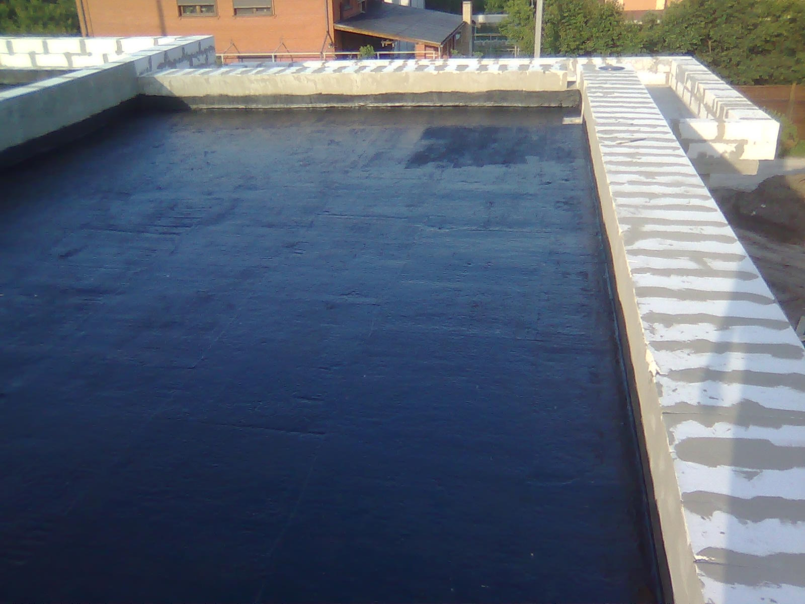

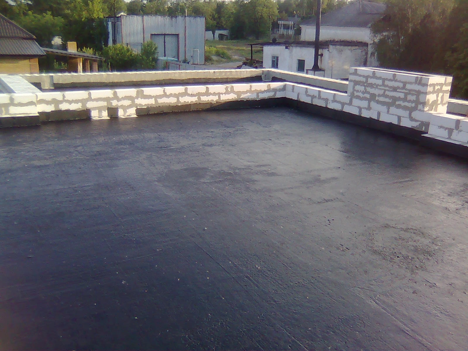

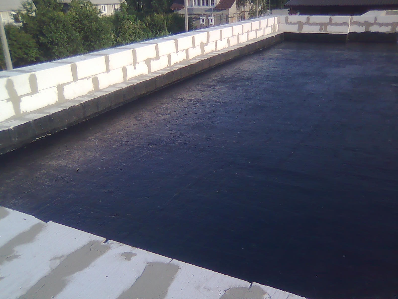

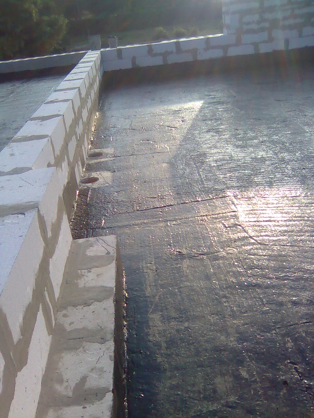

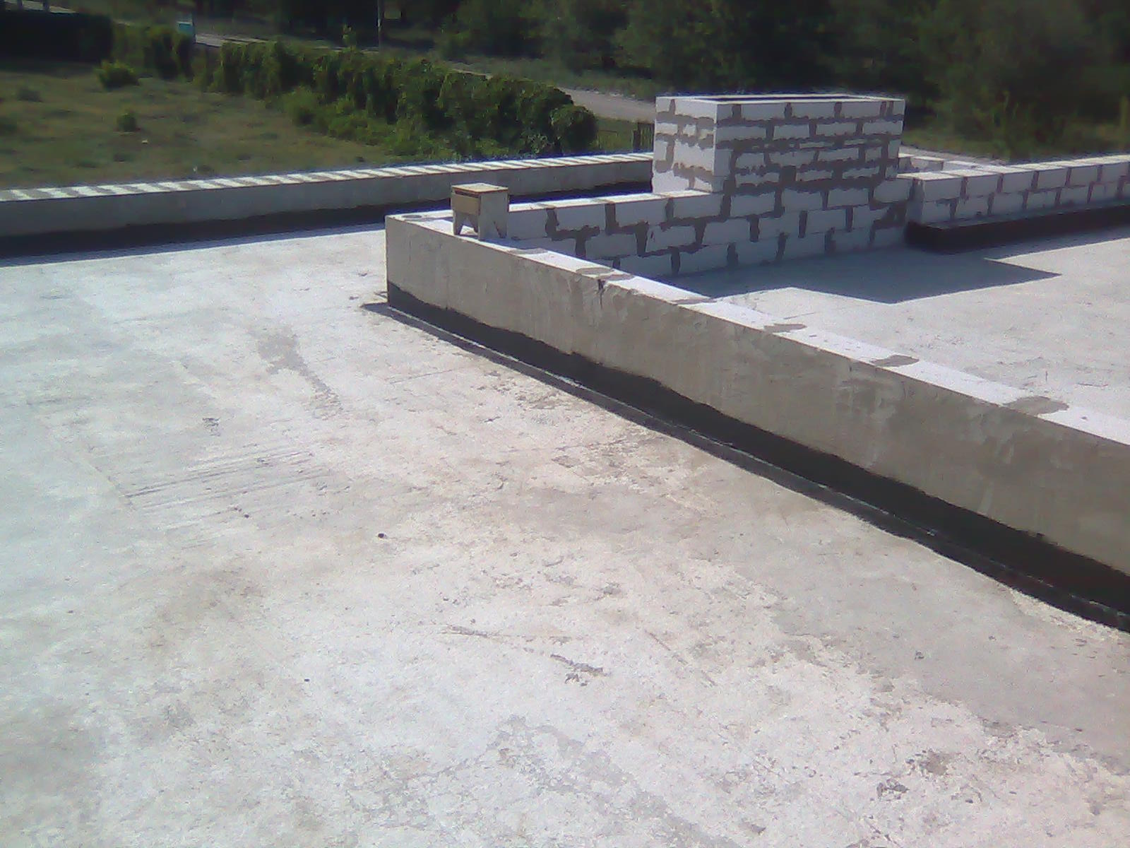

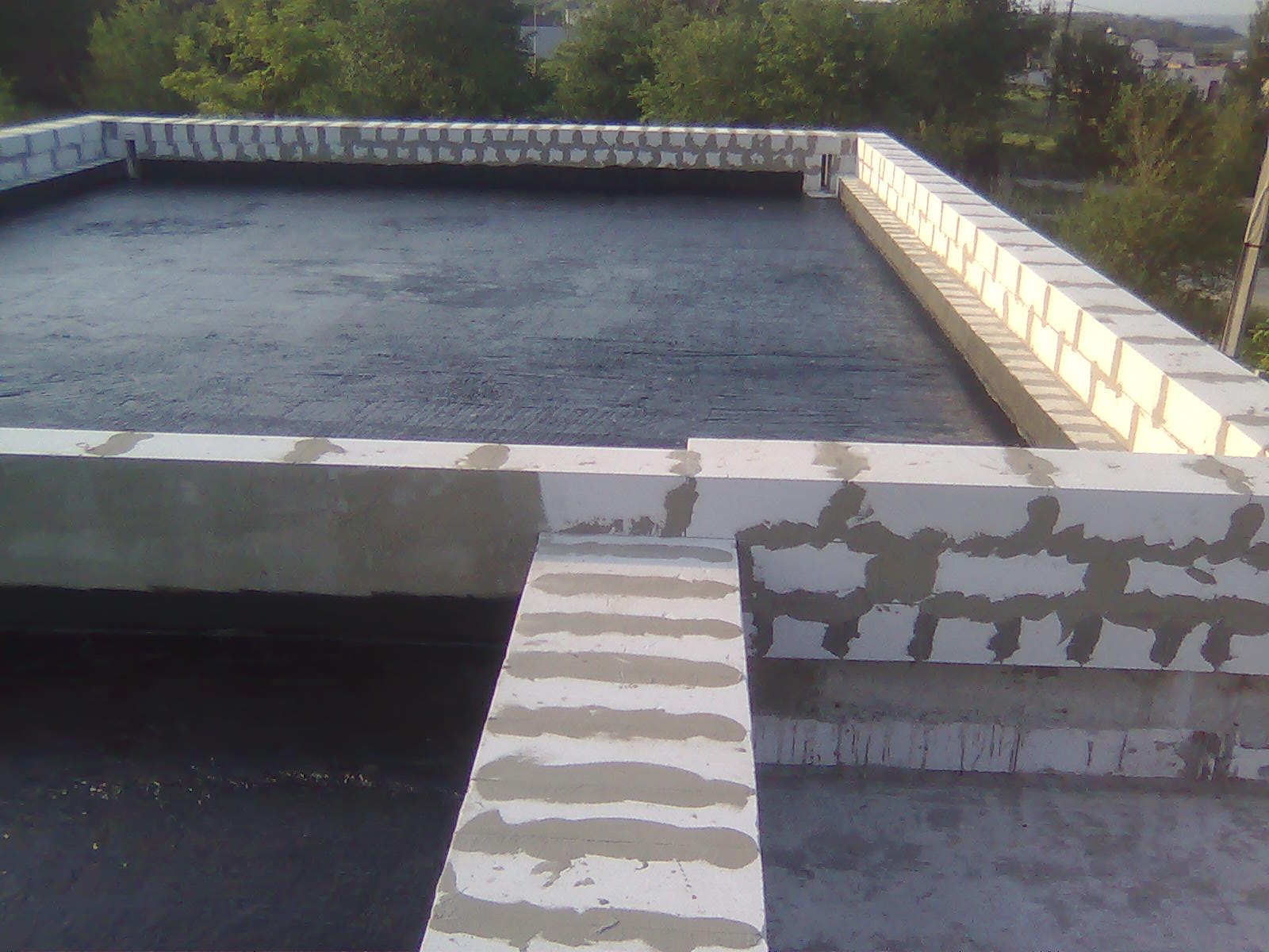

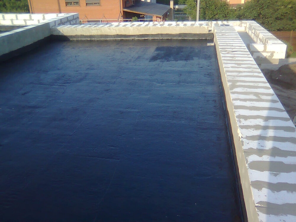

вскрываем мастикой праймером ОРЕОЛ 1.Высыхает 24 часика.
расход на 160 кв метров составил 50 кг

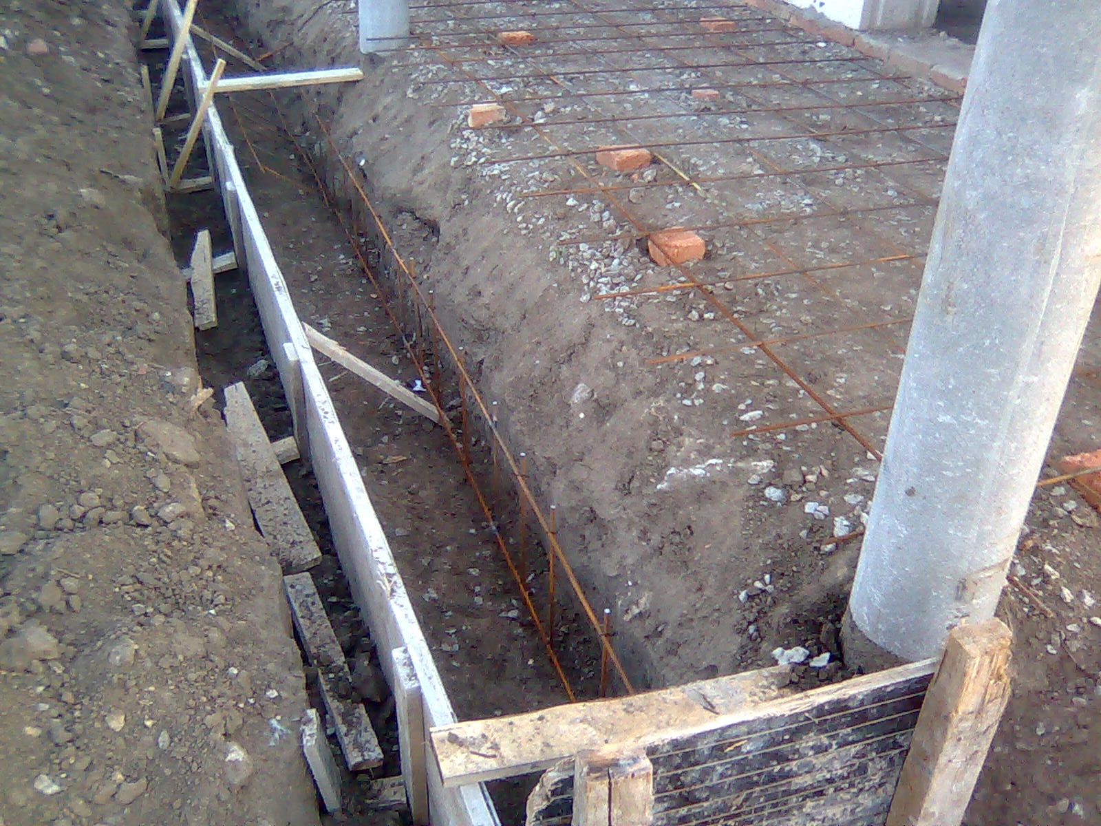

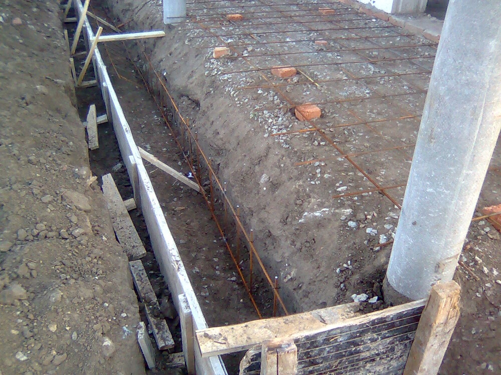

В этом году было использовано для строительства дома 7500 кг арматуры .Так же было использовано готового бетона марки В25 ( 44 куба на плиту монолита 200 мм ,и армопояс 100 мм
20 кубов на монолит навеса автомобиля и террасы

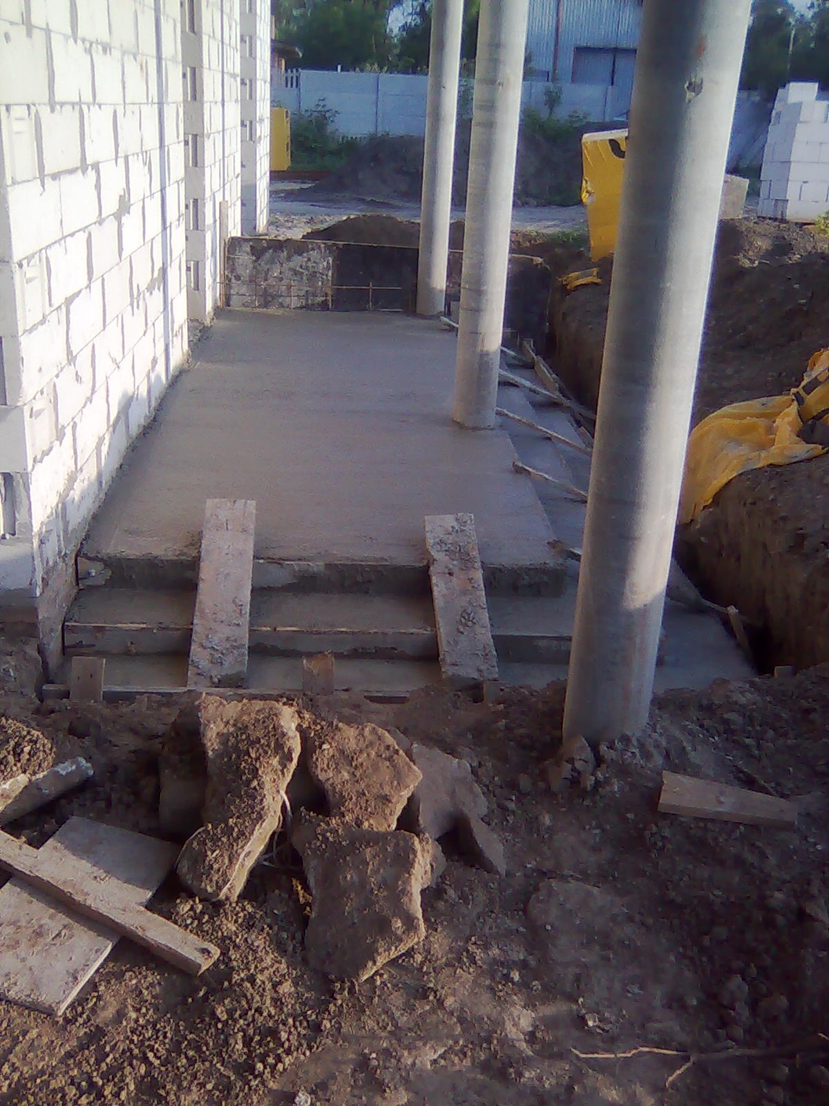

11 кубов терраса ступеньки ,2 клумбы
5 куба вход в дом и ступеньки
20 кубов колонны и ленточный фундамент для них
всего 100 кубов бетона
.Коробку построили из газобетона ушло 48 кубов 375мм ,на парапет ушло 32 куба газобетона ,( 13 кубов 250 мм,и 16 кубов 375 мм) на все это строительство ушло клея 120 мешков ПО 25 кг. ЮДК.Всего цемента было куплено 10 мешков по 50 кг и 30 мешков по 25 кг и один Камаз песка .Цементная кладка использовалась для первого ряда газобетона при укладке на парапет навеса монолита , и первого ряда газобетона- коробки дома , так же для двух первых рядков кирпича коробки дома.
Могу ошибаться, но мне кажется что клея многовато ушло на то количество газобетона.
Собственноручно уложил порядка 70м.куб. газобетонных блоков, а поддон с клеем еще не закончился, осталось порядка 6-8 мешков.
первые 96 мешков закончились еще на первом рядке парапета на основном монолите .
выходит что заявленный расход клея немного занижен производителем

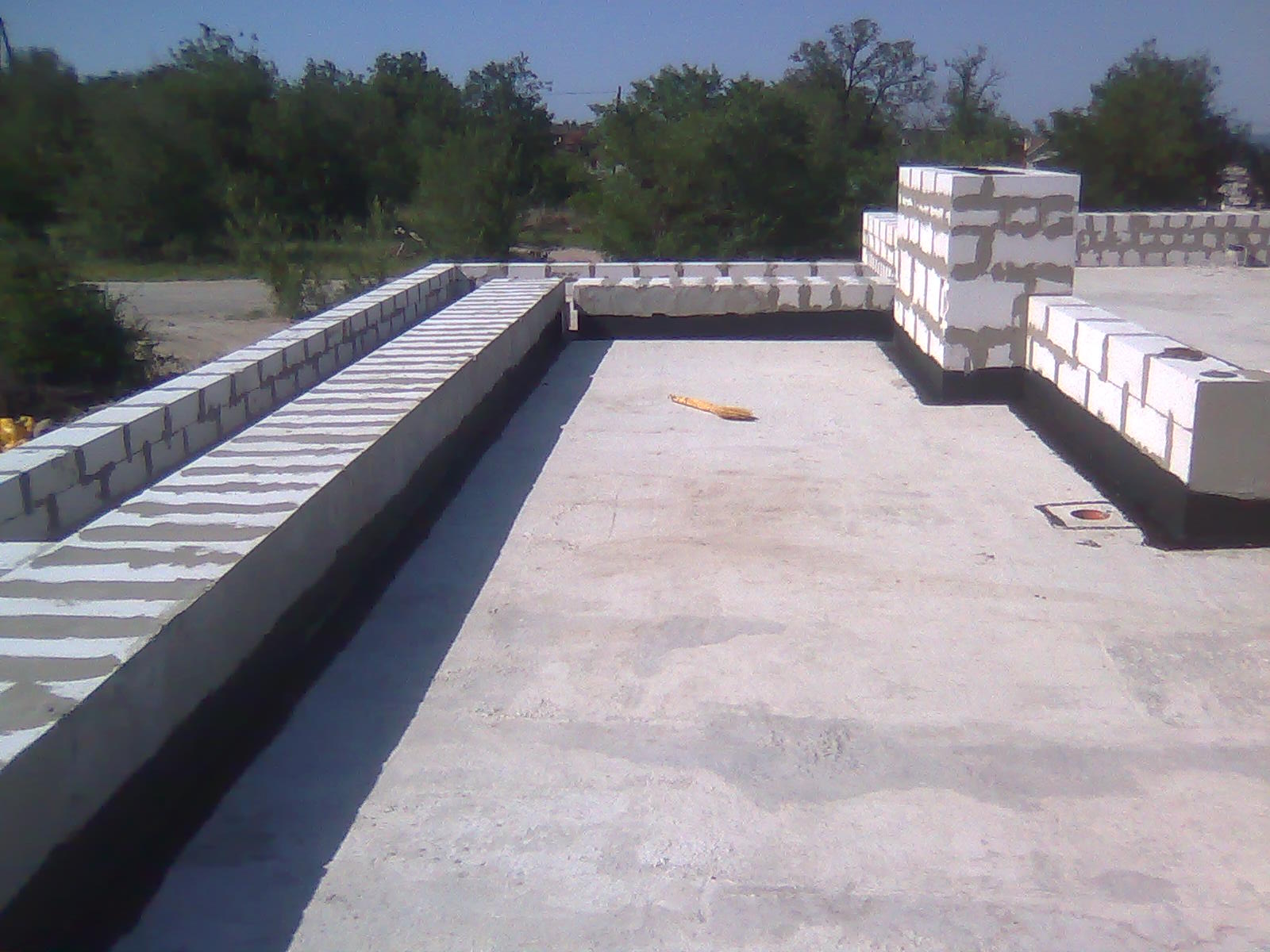

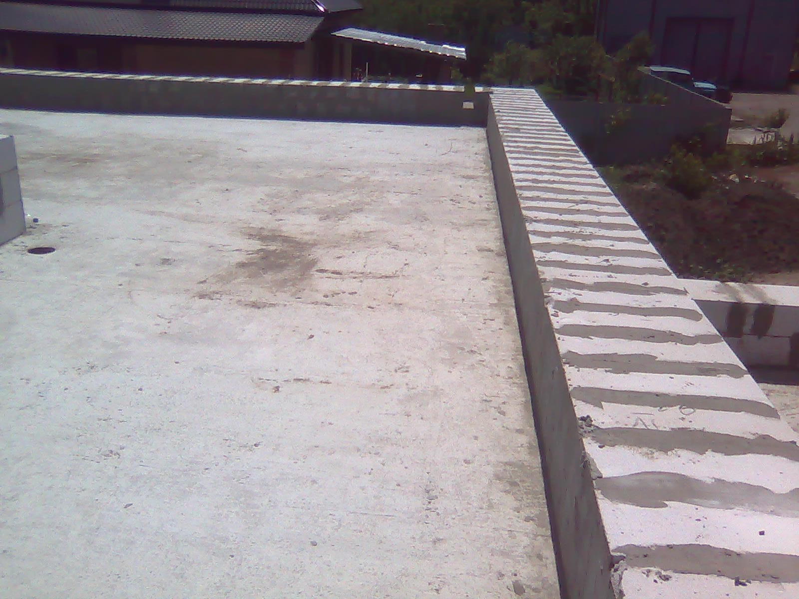

Скажу так наш пирог состоит из
1 монолитная плита 200 мм
2 грунтовка праймер 3мм два слоя
3 мастика БМ 3мм один слой битумно каучуковая
4 200 мм пенопласта 35 плотности
5 бетонная стяжка 5 см с разуклонкой
6 полеуретановая матсика ГИПЕРДЕСМО 5 мм
если у нас есть ошибки напишите (наши проэктировщики многовато косяков в проэкте наделали.
