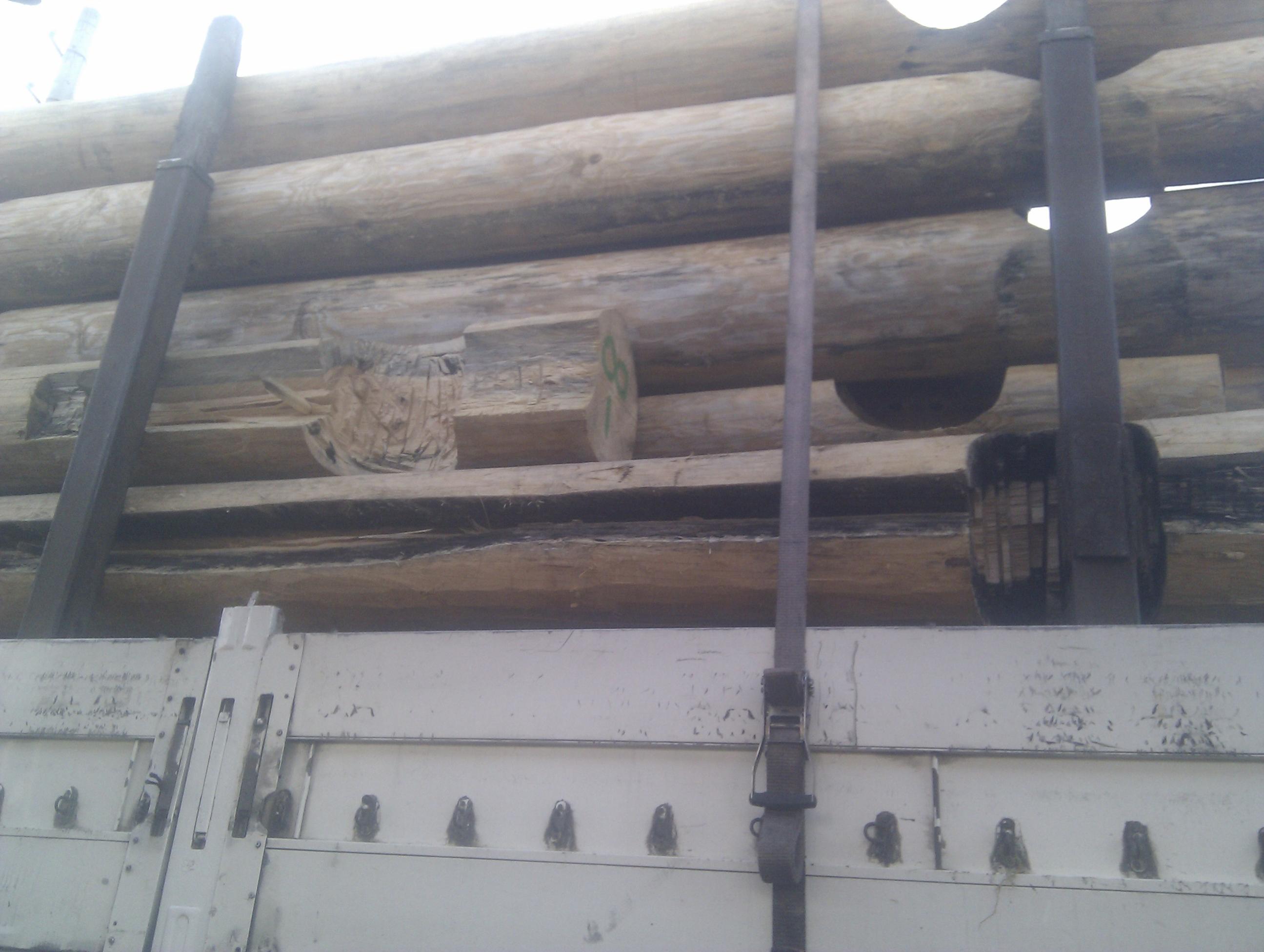

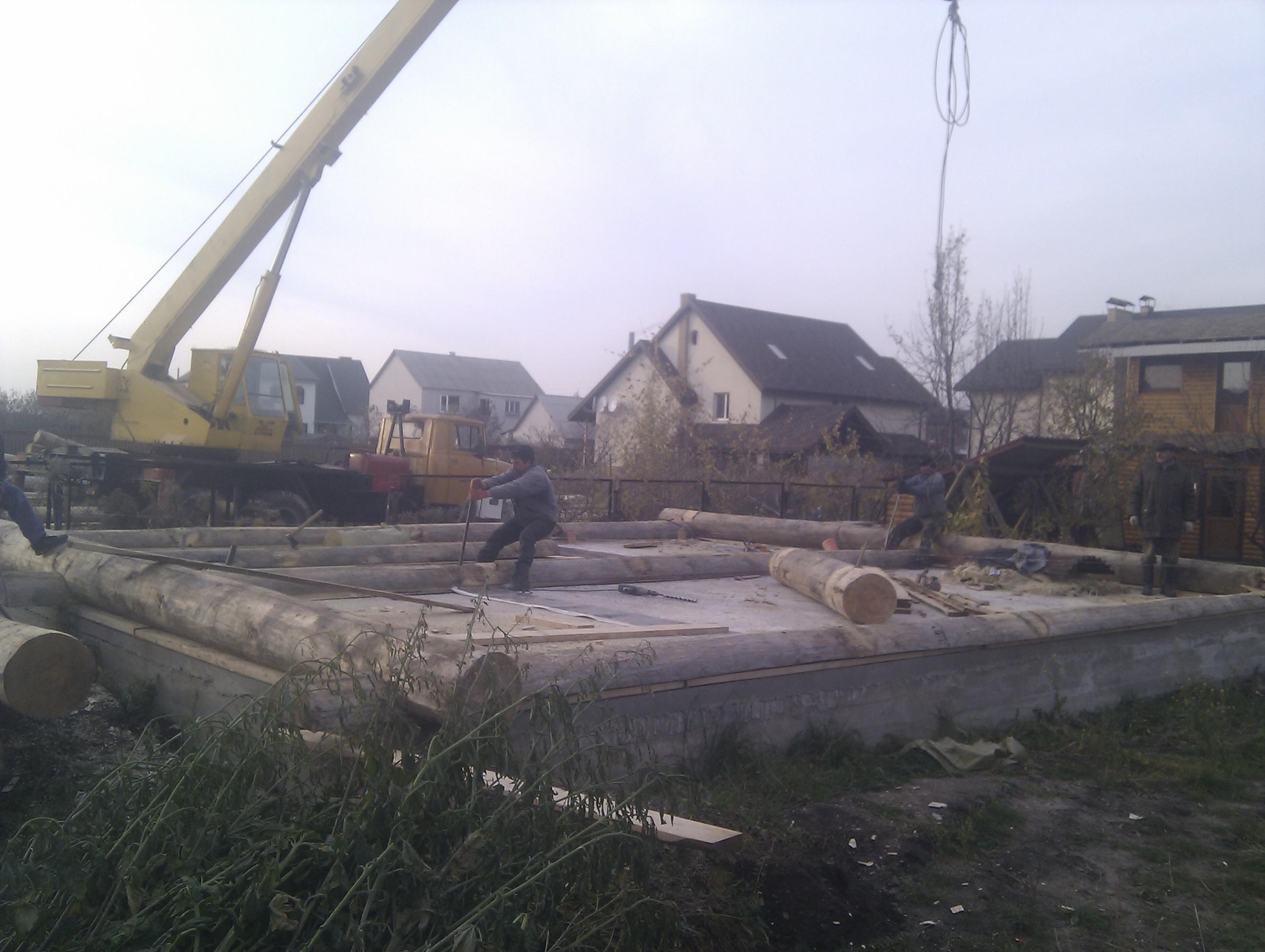

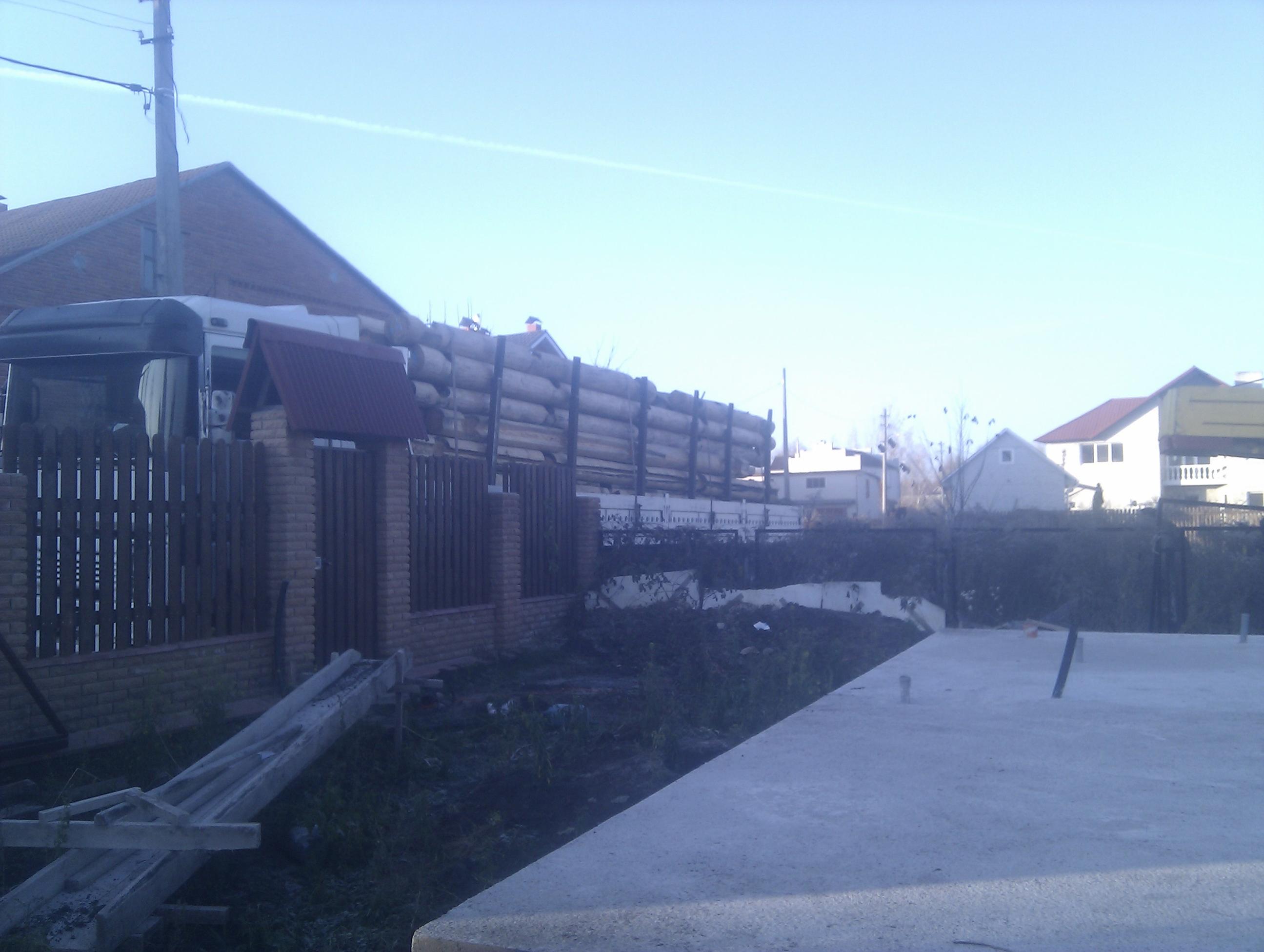

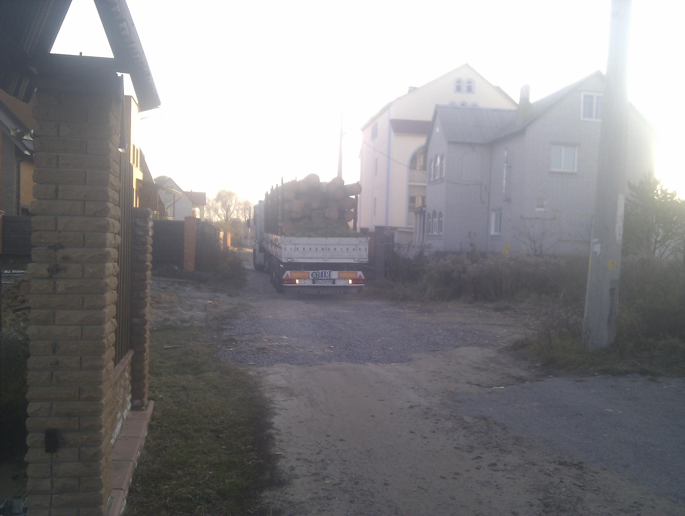

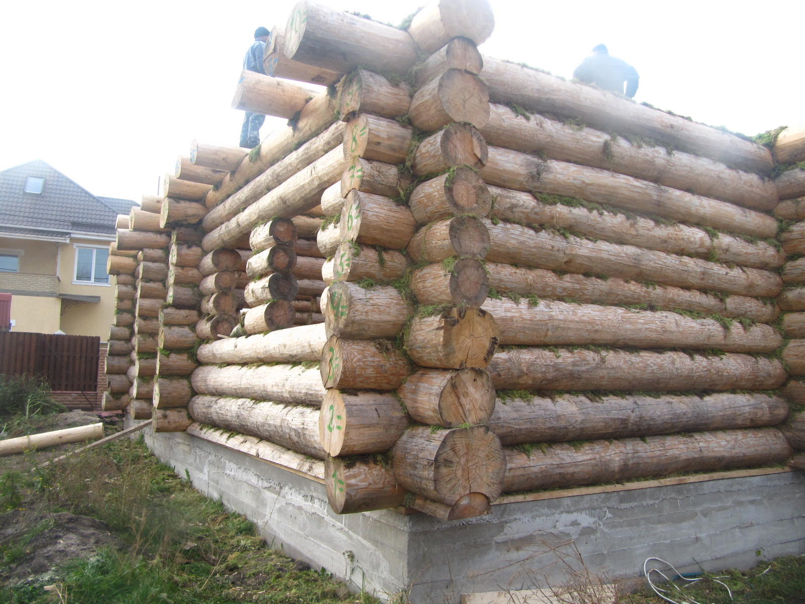

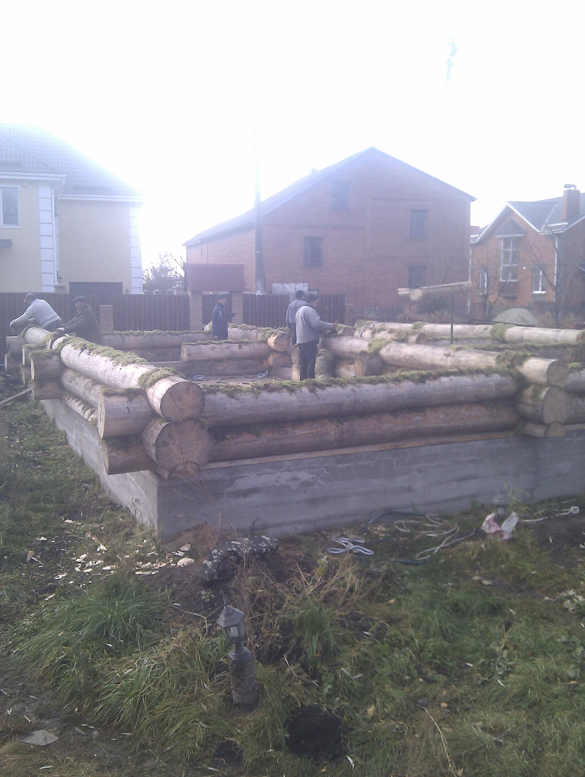

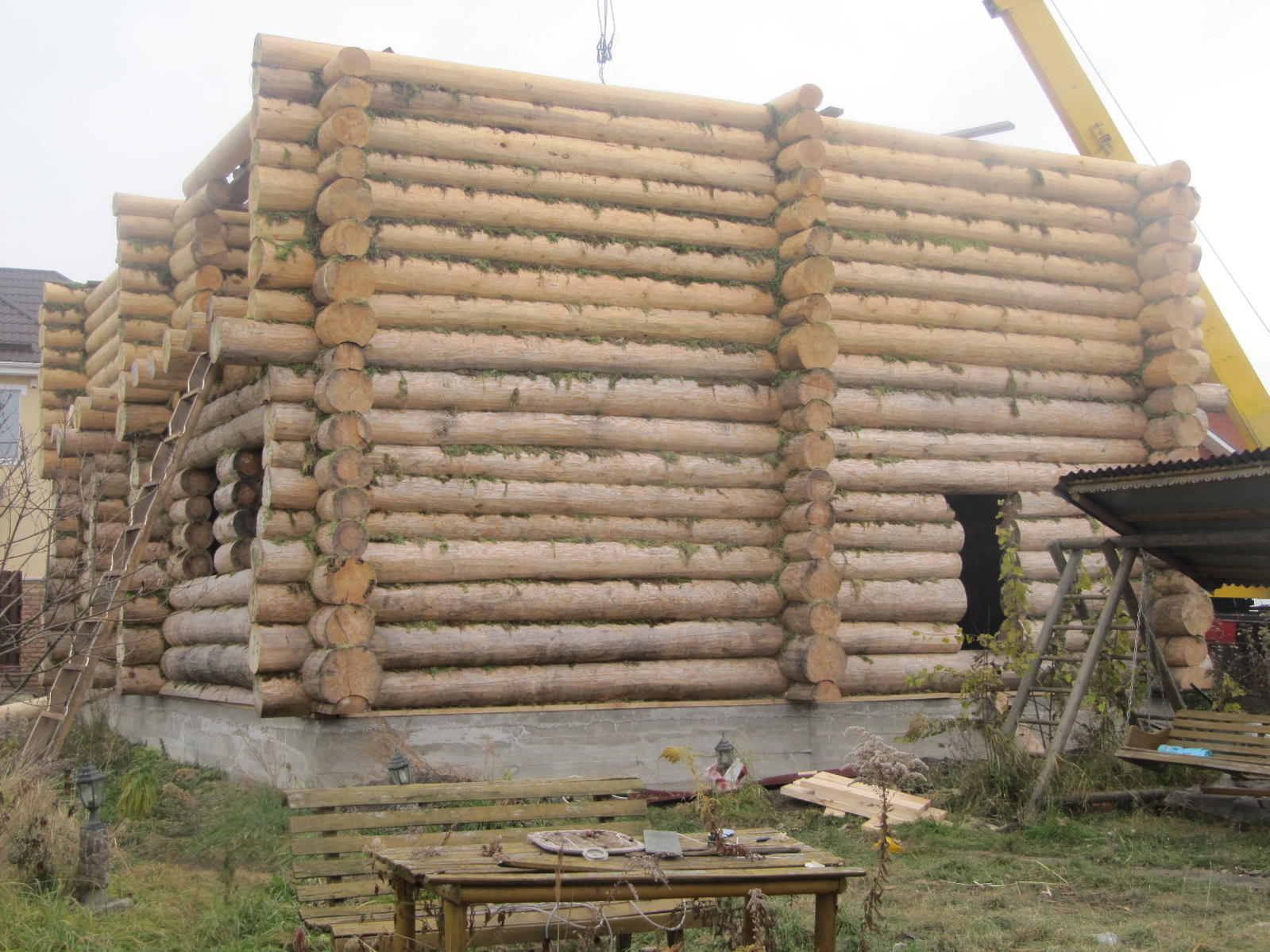

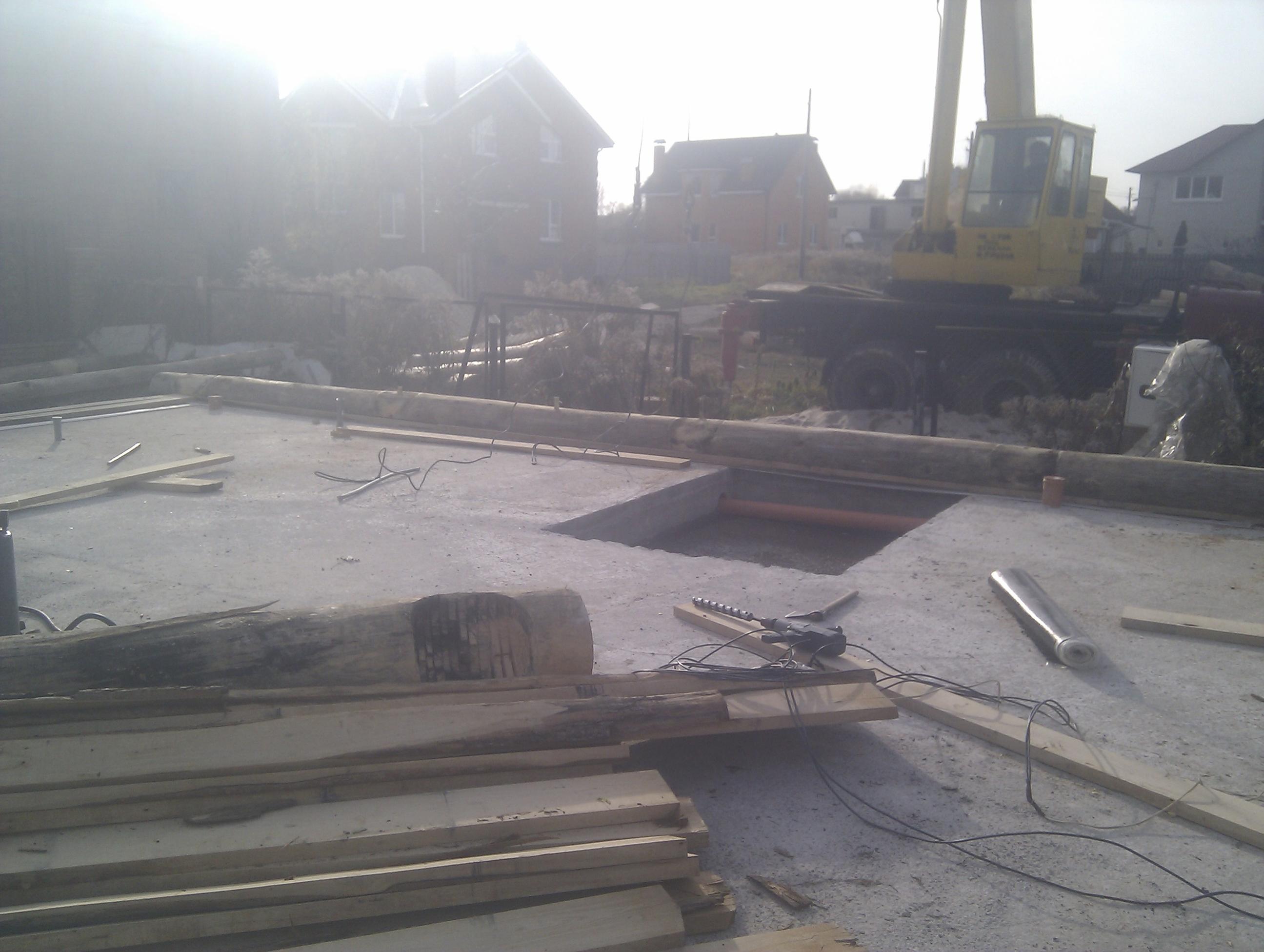

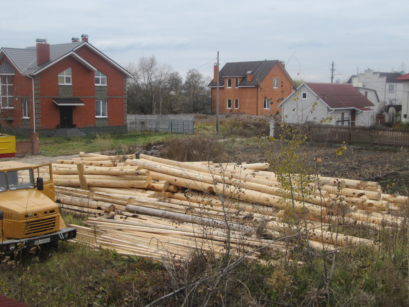

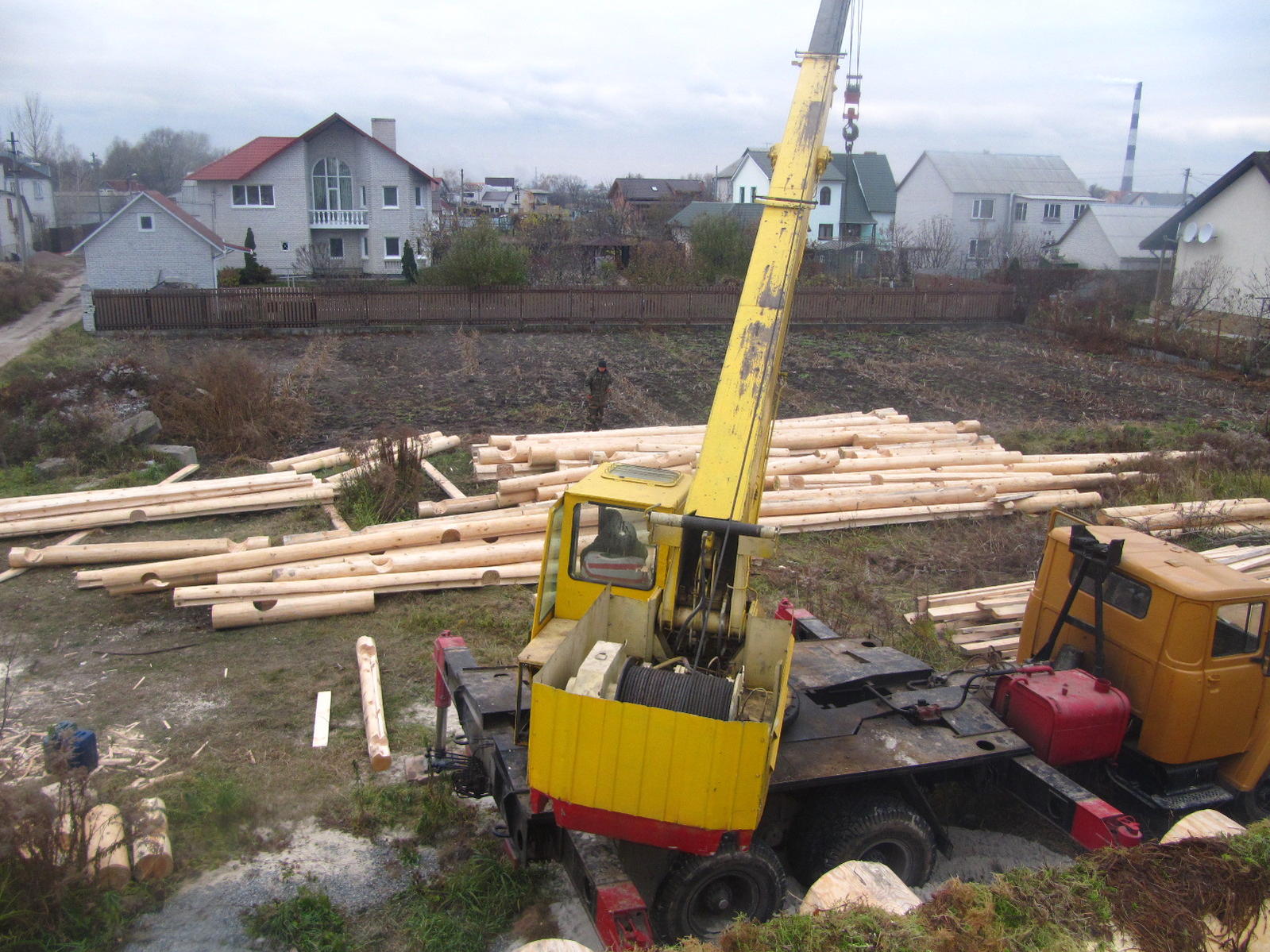

99alex Опубліковано: 12 листопада 2011 Поділитись Опубліковано: 12 листопада 2011 И так, вот и приехал дом!! Его рубка, вместо двух месяцев, растянулась на долгих 6 месяцев ожидания..... Сказались погодные условия, которые не позволили вывести лес для нашего дома, который заготавливался зимой. Наступило морозное утро вторника и фуры, задним ходом, начали сдавать к участку. Первый день заняла разгрузка первых двух фур и укладка первого ряда дома первые дни забывал фотоопарат, снимать приходилось телефоном Посилання на коментар Поділитися на інших сайтах More sharing options...

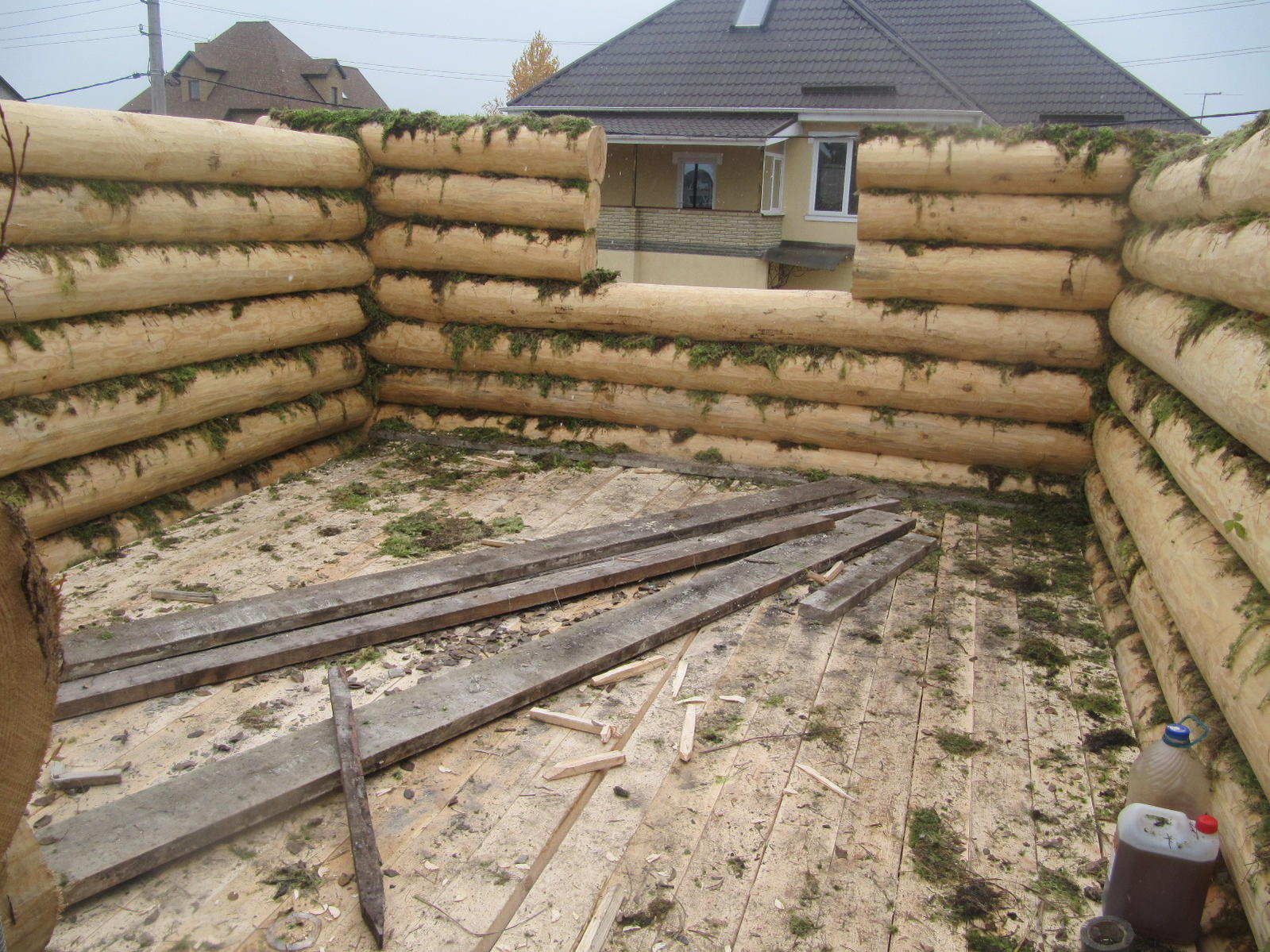

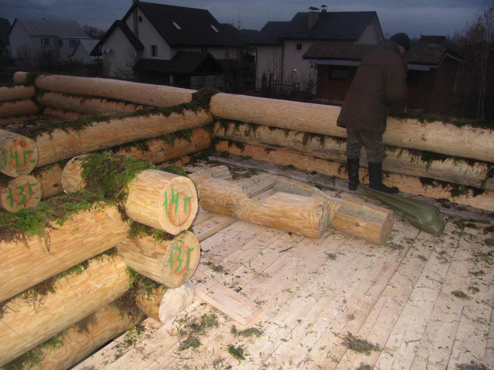

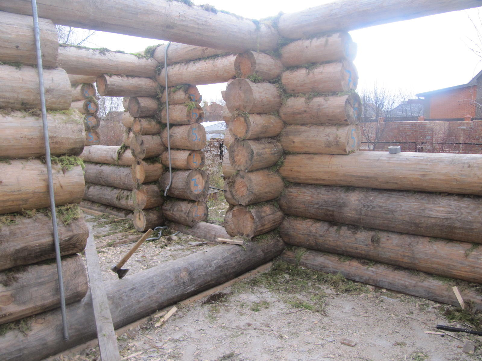

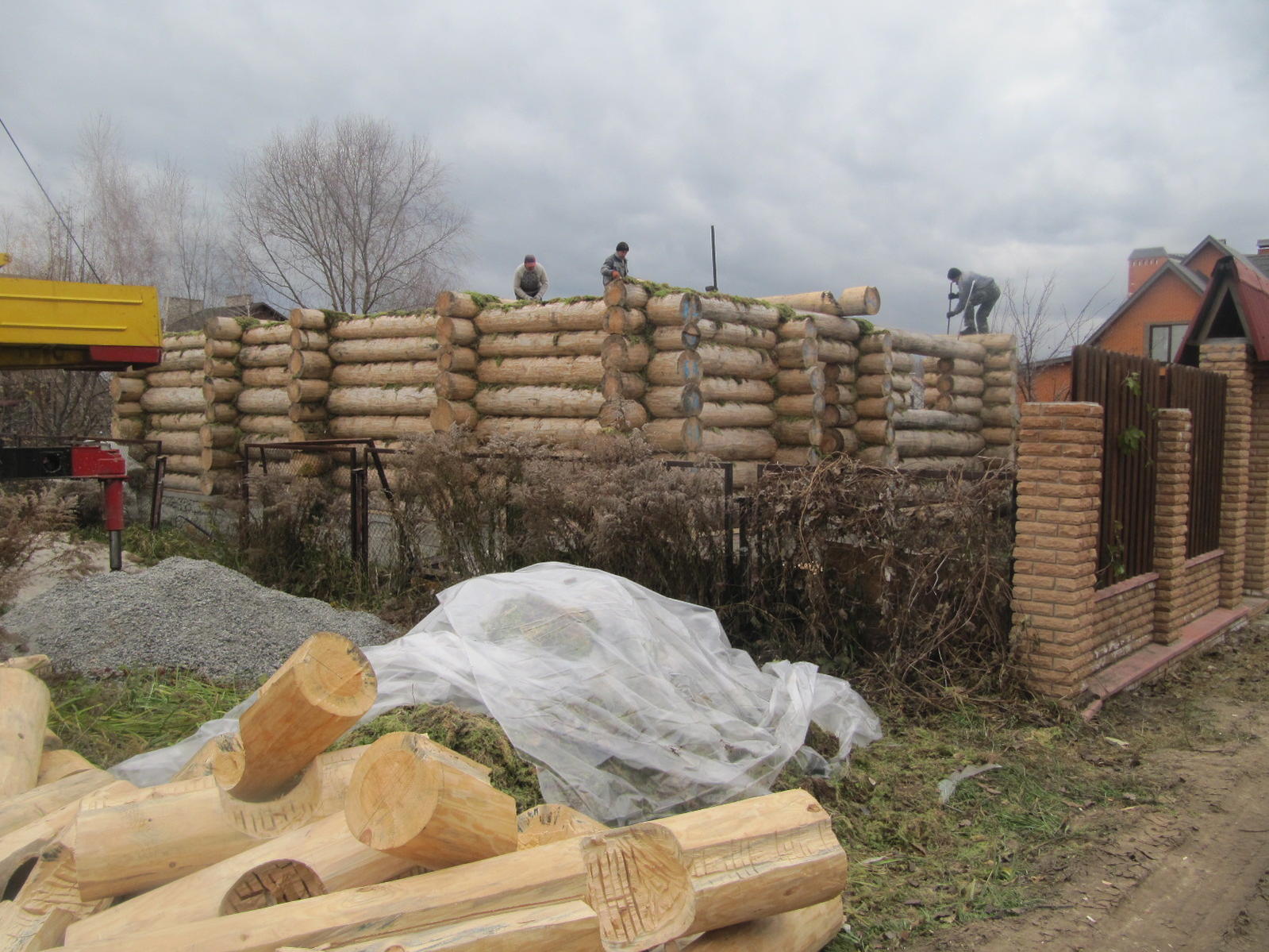

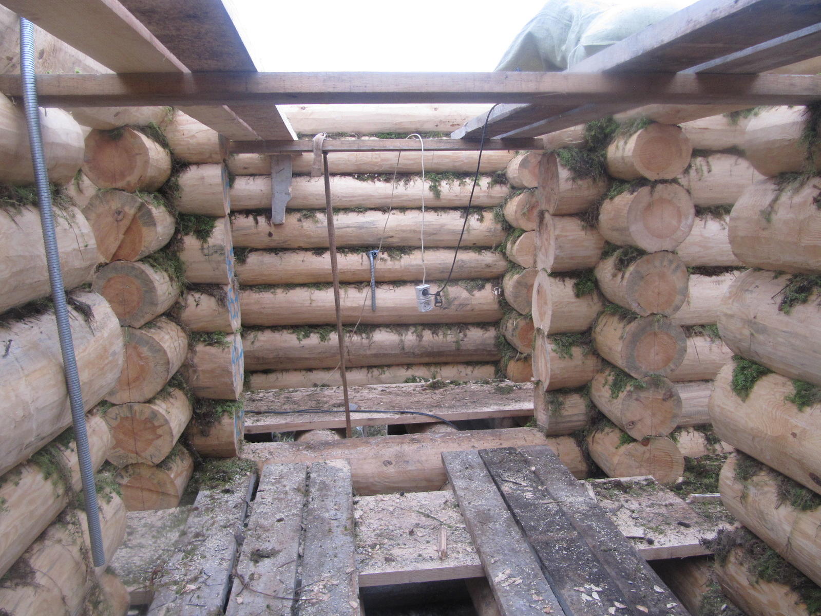

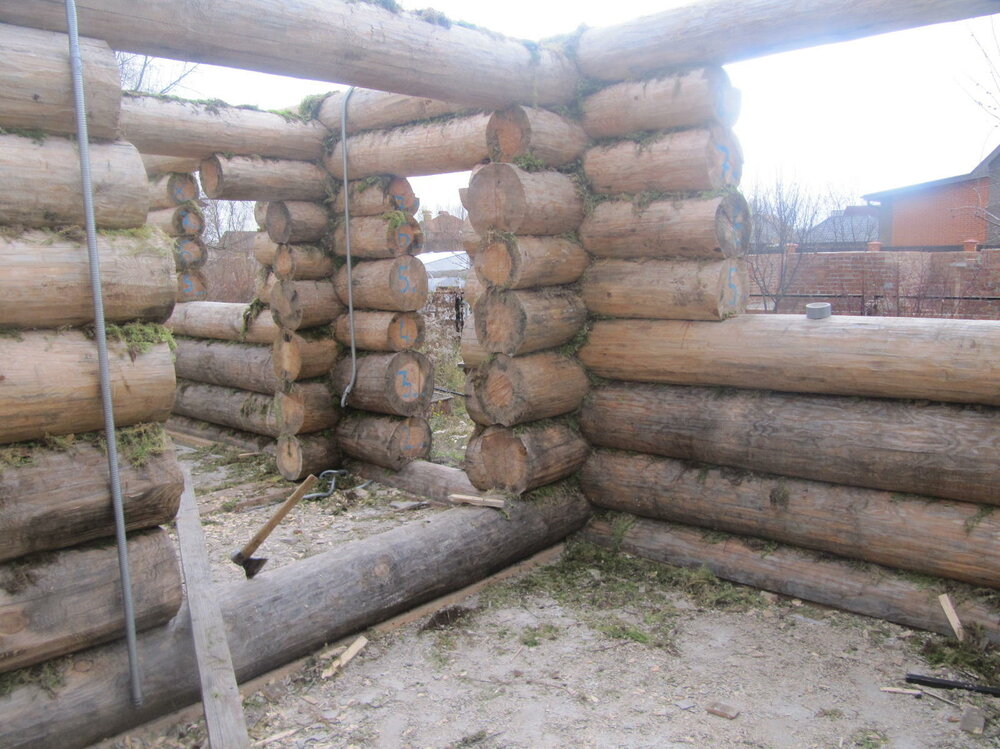

99alex Опубліковано: 12 листопада 2011 Поділитись Опубліковано: 12 листопада 2011 Второй день принес выресовывание контуров помещений первого этажа, да и работа, казалось пошла быстрее:D Посилання на коментар Поділитися на інших сайтах More sharing options...

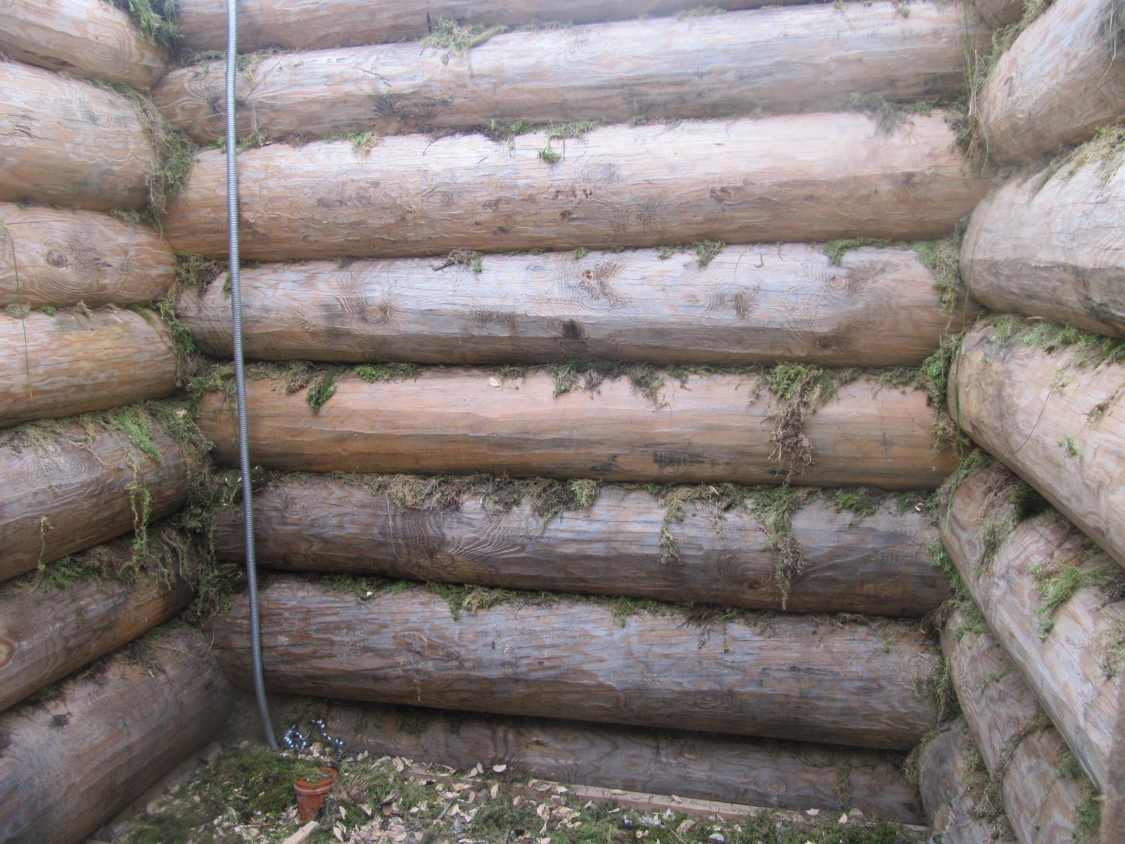

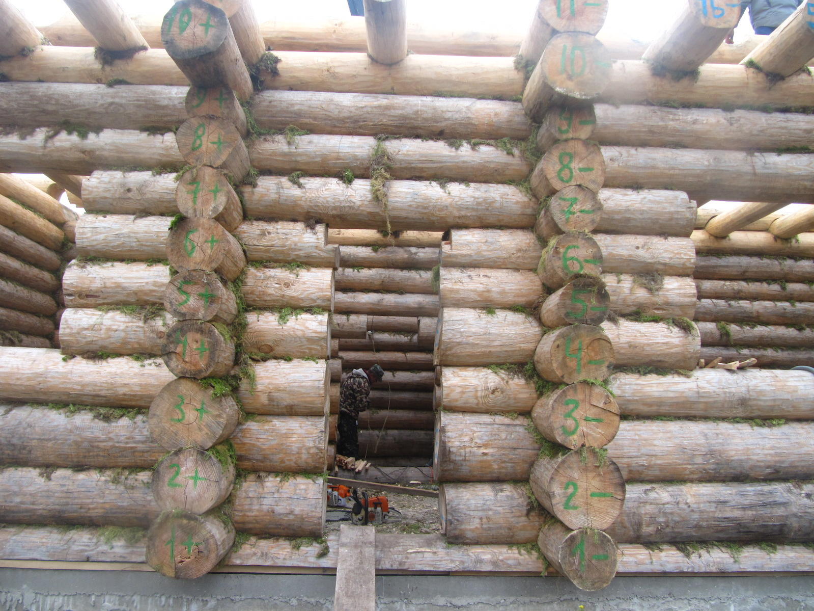

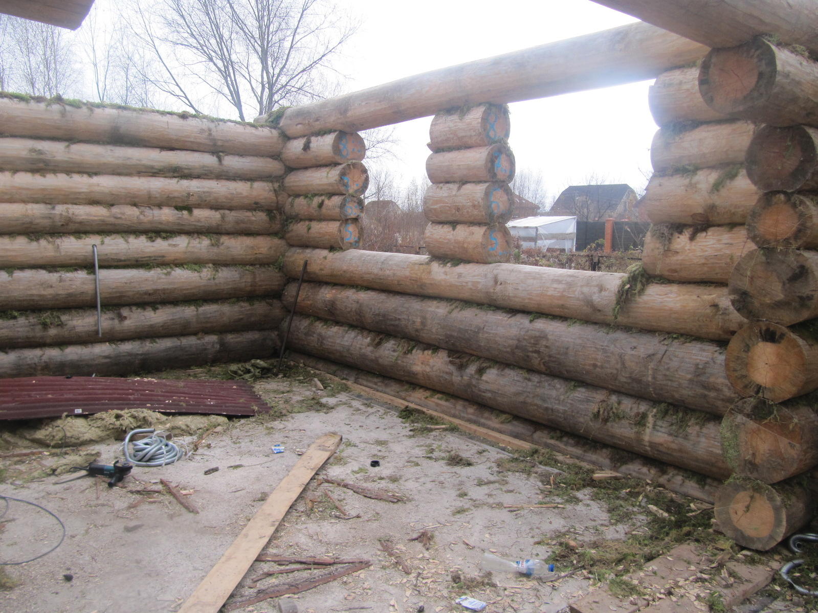

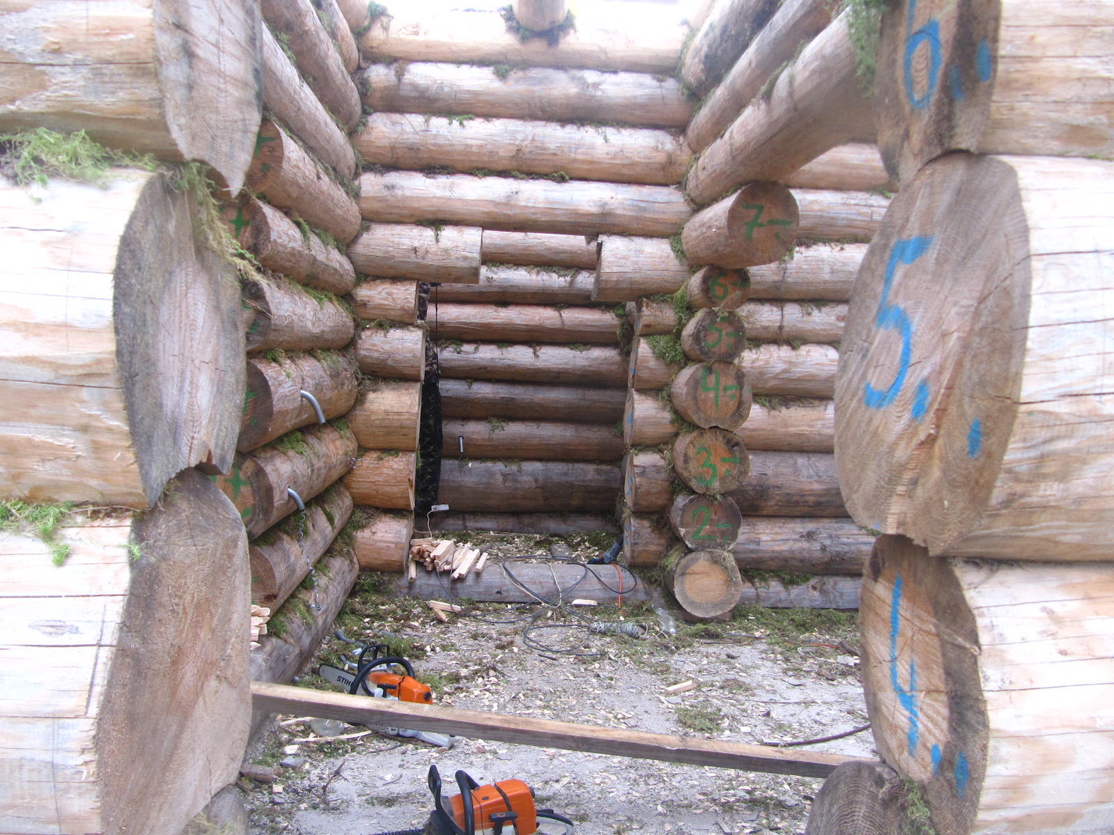

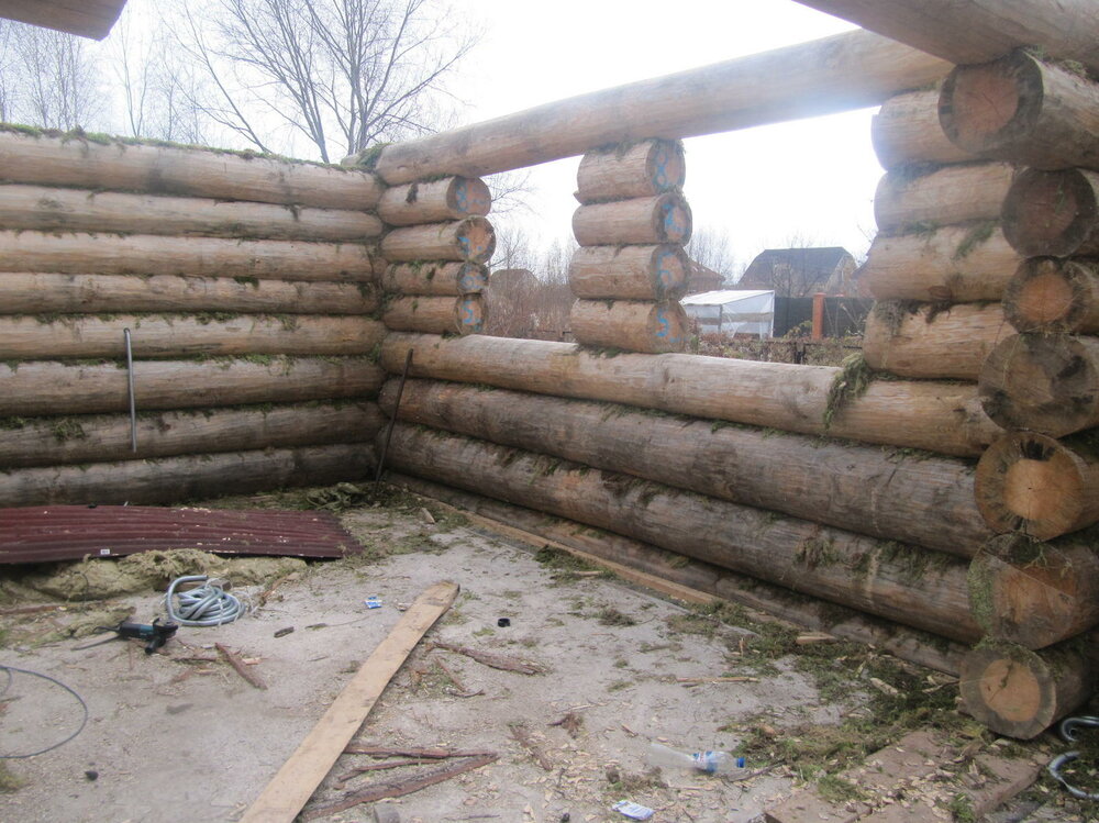

Дядя Женя Опубліковано: 12 листопада 2011 Поділитись Опубліковано: 12 листопада 2011 Не знаю как в живую, но на фотографиях видно что чашки и пазы рублены очень грубо и не аккуратно, щепки торчат, запилы бензопилой не отшлифованы для подгонки. Зная Вашу педантичность к процессу, удивило что привезли сруб с пазами черного цвета - это грибок. Вы настаивали на обработке бревен? В оконных проемах не поставлены закладные бруски, хотя по уму они устанавливаются сразу - при контрольной рубке сруба на площадке производителя, и являются своего рода направляющими при конечной сборке. Просто обратил внимание на такие моменты... Посилання на коментар Поділитися на інших сайтах More sharing options...
99alex Опубліковано: 12 листопада 2011 Поділитись Опубліковано: 12 листопада 2011 Не знаю как в живую, но на фотографиях видно что чашки и пазы рублены очень грубо и не аккуратно, щепки торчат, запилы бензопилой не отшлифованы для подгонки. Зная Вашу педантичность к процессу, удивило что привезли сруб с пазами черного цвета - это грибок. Вы настаивали на обработке бревен? В оконных проемах не поставлены закладные бруски, хотя по уму они устанавливаются сразу - при контрольной рубке сруба на площадке производителя, и являются своего рода направляющими при конечной сборке. Просто обратил внимание на такие моменты... При сборке все пазы и бревна прилегают очень плотно. Что касаеться внутренней части чаш и пазов - они заполнены мхом... Что касаеться черного цвета. Сначала и сам растроился, еще и ремерс подлил масла в огонь. Но после долгих консультаций со своими знакомыми, был успокоен. Ребята рубят дома под открытым небом. В этом году было очень сыро... Вот и вышла влага... При сборке дома все повторно обрабатывалось химией + мох, очень сильный антисептик. Дело в том, что ребята рубят по этой технологии дома очень давно. А учили их отцы и деды. Химию применяют - потомучто мы просим. Единственно, у меня будет проблема убрать синеву с нижних рядов. И тут они мне предложили простую и дешевую технологию - два раза обработать белизной. бруски(по ихнему шконды) будут заложены, после вырезки всех проемов Посилання на коментар Поділитися на інших сайтах More sharing options...
Дядя Женя Опубліковано: 12 листопада 2011 Поділитись Опубліковано: 12 листопада 2011 Ребята рубят дома под открытым небом. В этом году было очень сыро... Вот и вышла влага... Я в свое время тоже принимал сруб на производстве. Были черные места, с грибком. Просто предупредил - что такой дом я не приму и денег не дам. В итоге сруб приехал без черноты. Белизной отдраили. Белоснежный! Дело в том, что ребята рубят по этой технологии дома очень давно. А учили их отцы и деды. А Вы видели их готовые срубы, которые простояли пару лет? Я тоже - очень педантичный человек, но верю на слово которое подкреплено делом. Я смотрел готовые работы. На Западной Украине у всех в роду были рубщики домов. Каждый строил дом себе и семье - своими руками. И тут они мне предложили простую и дешевую технологию - два раза обработать белизной. бруски(по ихнему шконды) будут заложены, после вырезки всех проемов Деды дедами, а про белизну знают... Белизна на основе хлора, который быстро выветривается и не оставляет следа. Все нормально. Посилання на коментар Поділитися на інших сайтах More sharing options...
99alex Опубліковано: 13 листопада 2011 Поділитись Опубліковано: 13 листопада 2011 Шесть обьектов видел. Самый старый - шесть лет. Самый ближний, через 3 участка от меня, ему два года. Самый обширный комплекс - из. 5 строений. Самый. Долгий простоявший под дождями, без крыши -3 года. Самый большой, по площади стен, это мой. Площадь всех стен 480 м.кв., все внутренние перемычки идут, тоже из бревен. Посилання на коментар Поділитися на інших сайтах More sharing options...

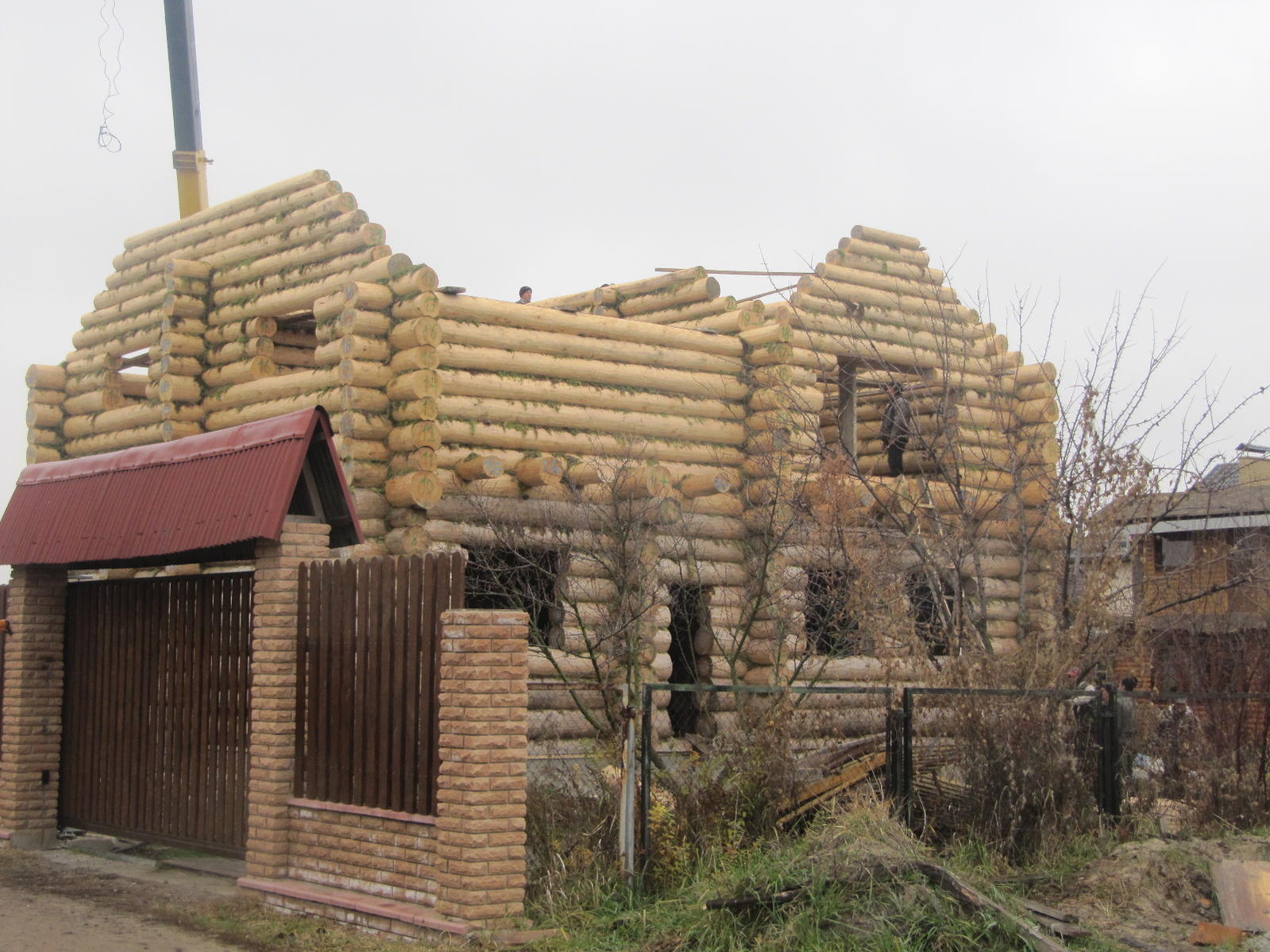

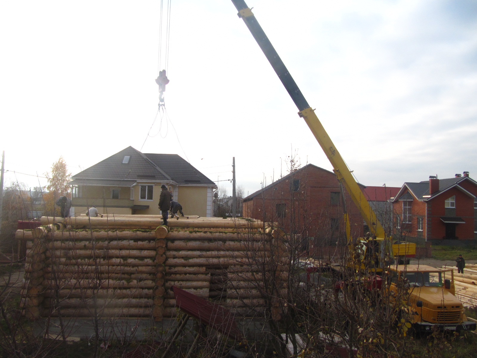

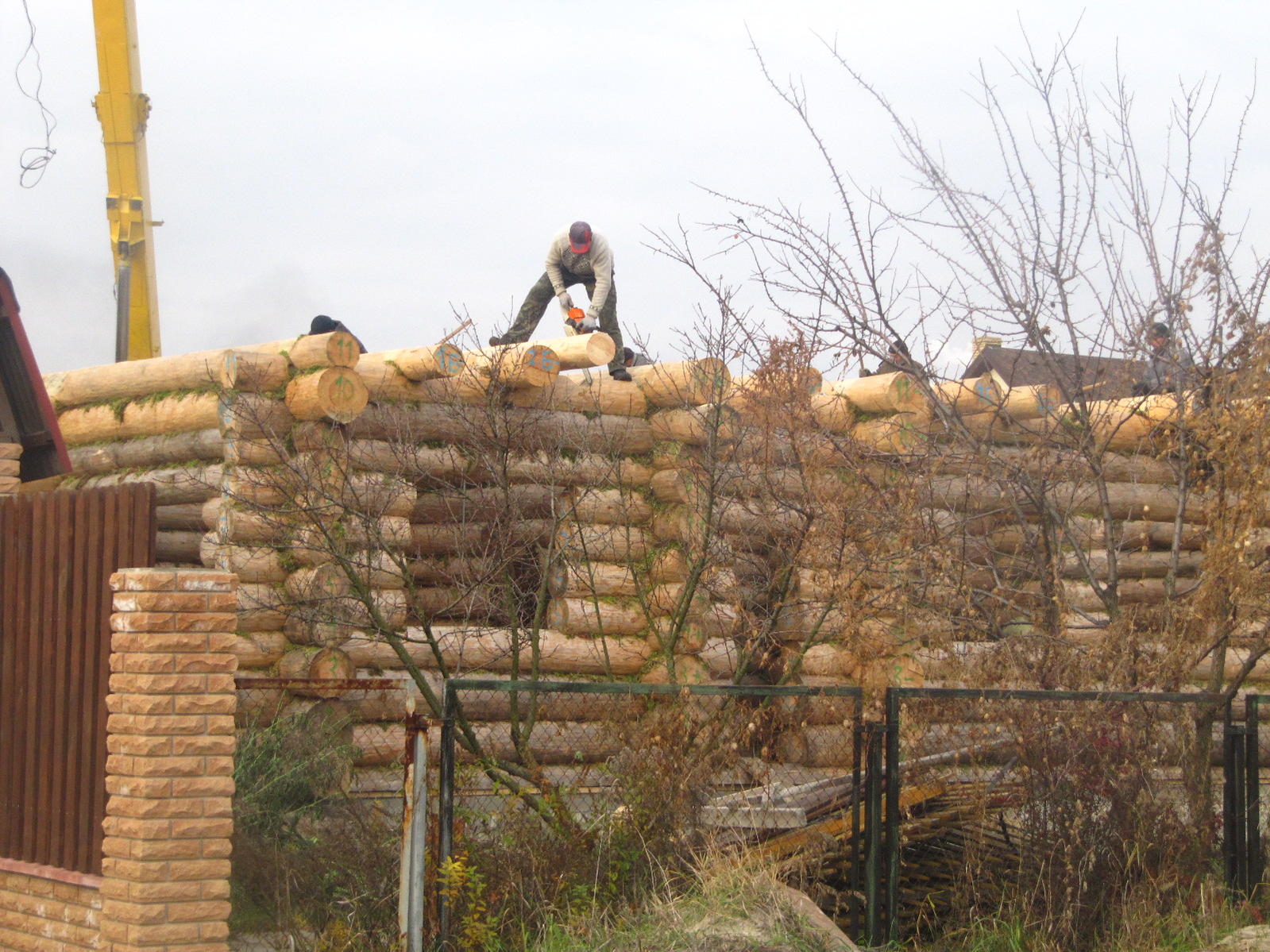

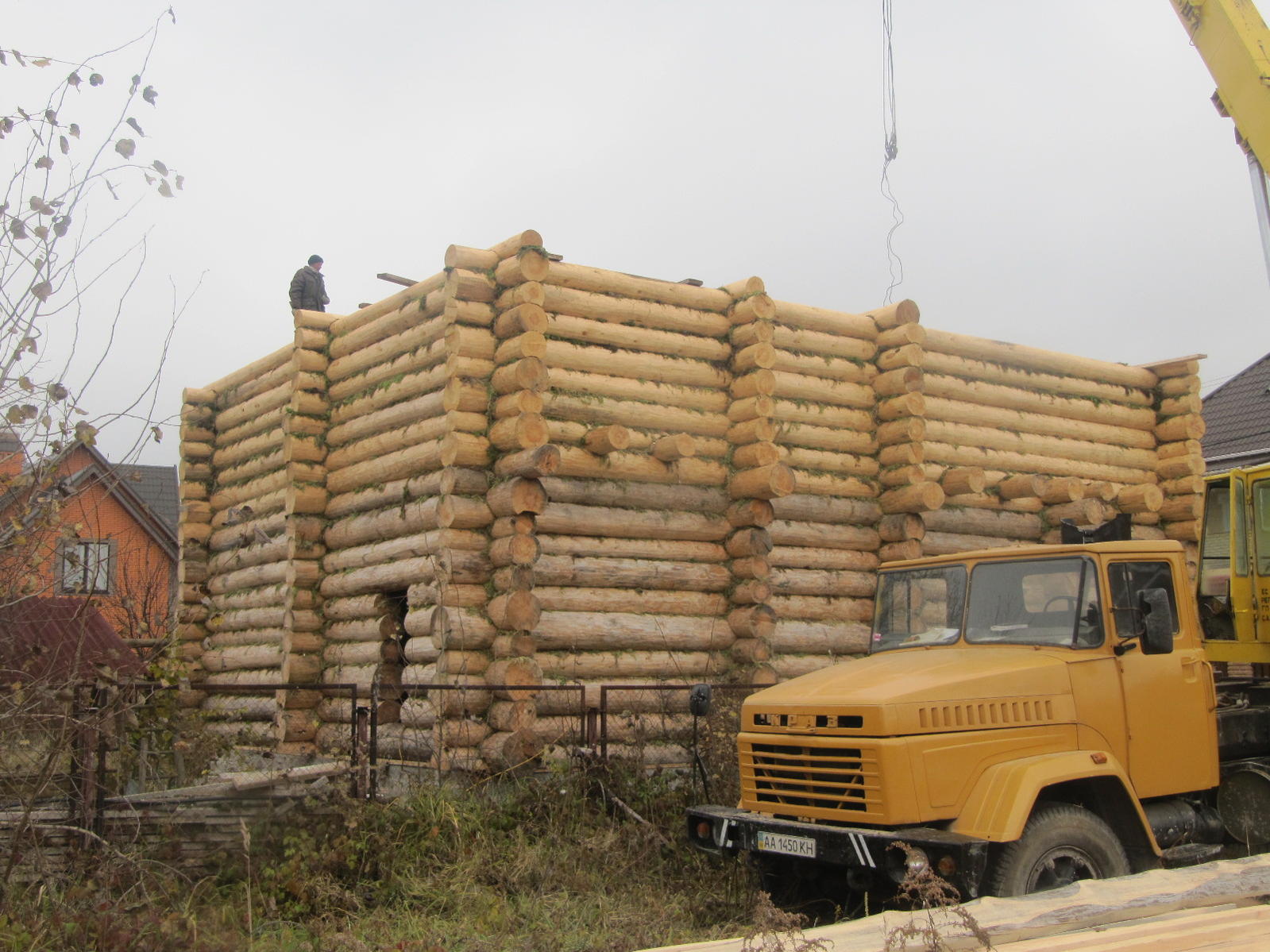

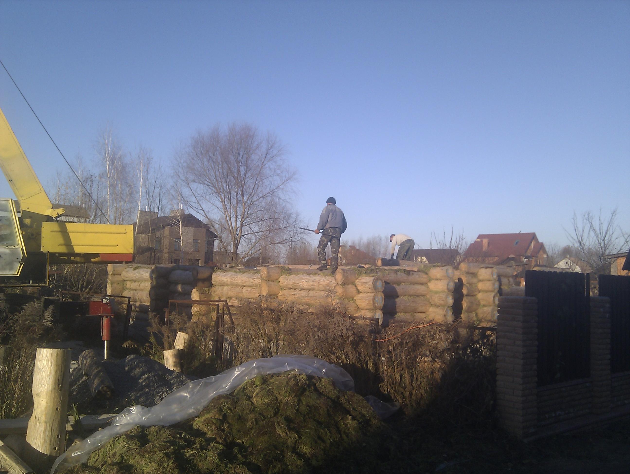

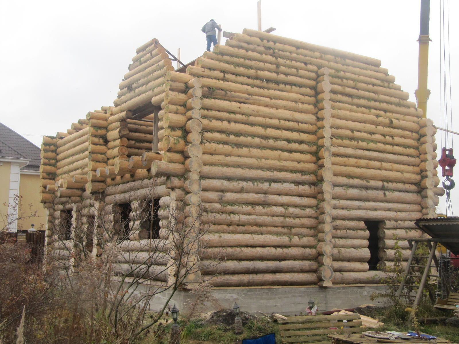

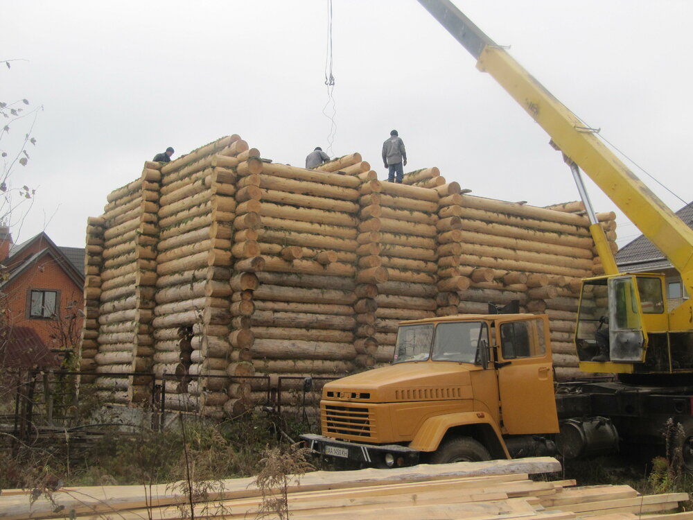

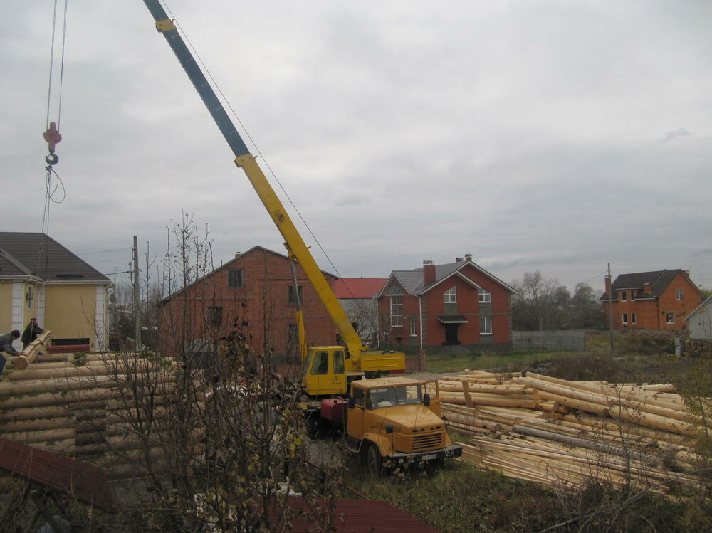

99alex Опубліковано: 13 листопада 2011 Поділитись Опубліковано: 13 листопада 2011 Пишу с отставанием на 3 дня... Вот наступил четверг и работа закипела еще быстрее. Надеемся на хорошую погоду. Прогноз погоды каждый переносит снегопад и дождь. Так что работа идет. В этот день еще упели выгрузить оставшиеся 2 фуры с домом 2 Посилання на коментар Поділитися на інших сайтах More sharing options...

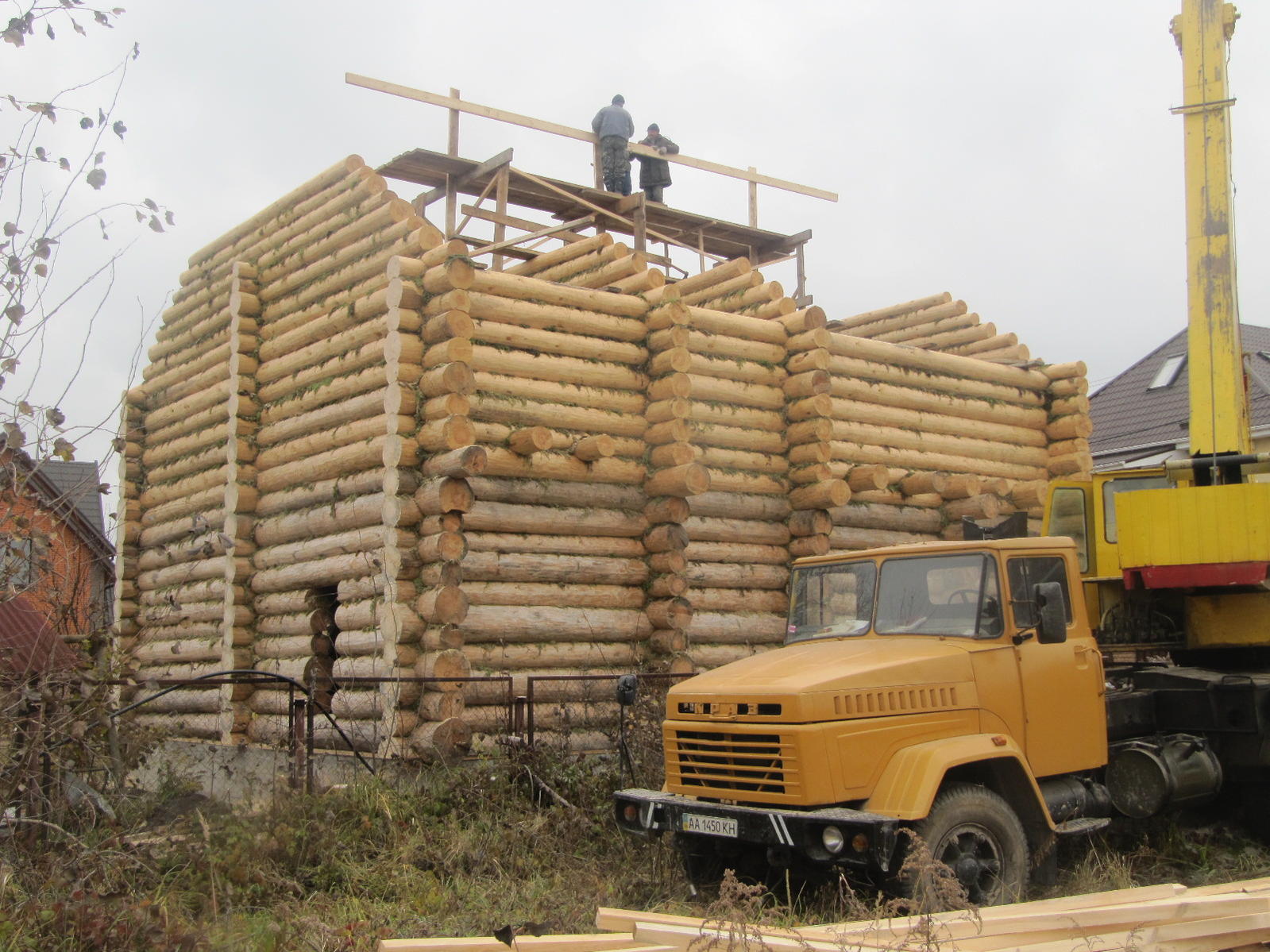

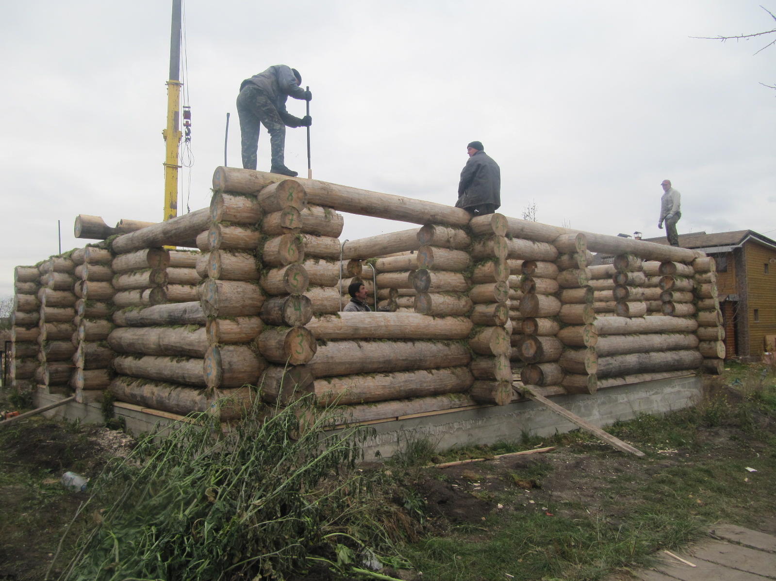

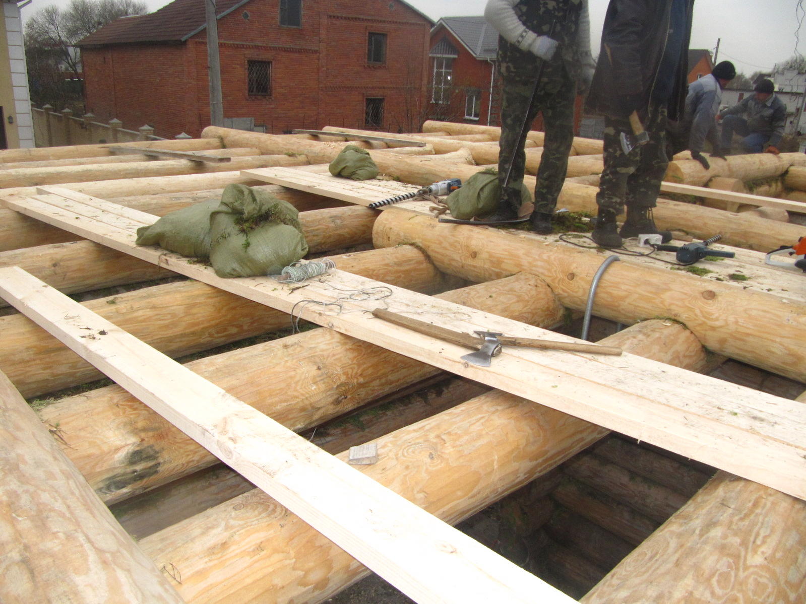

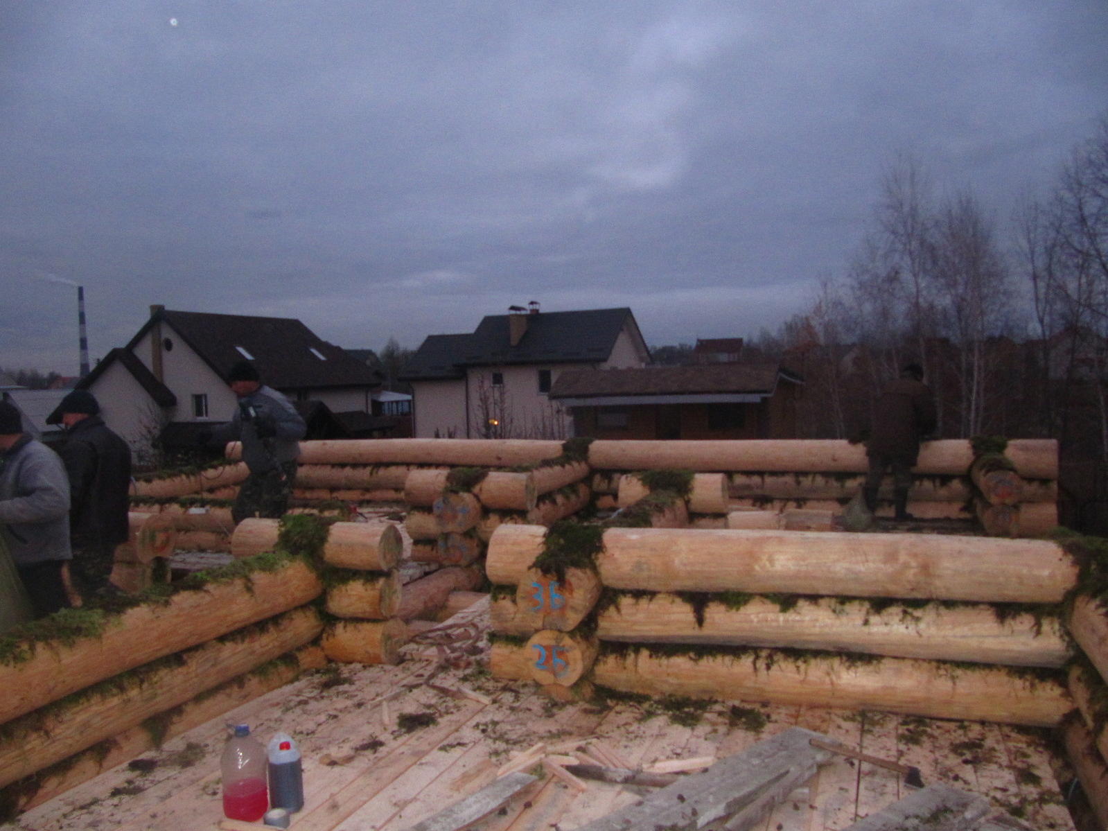

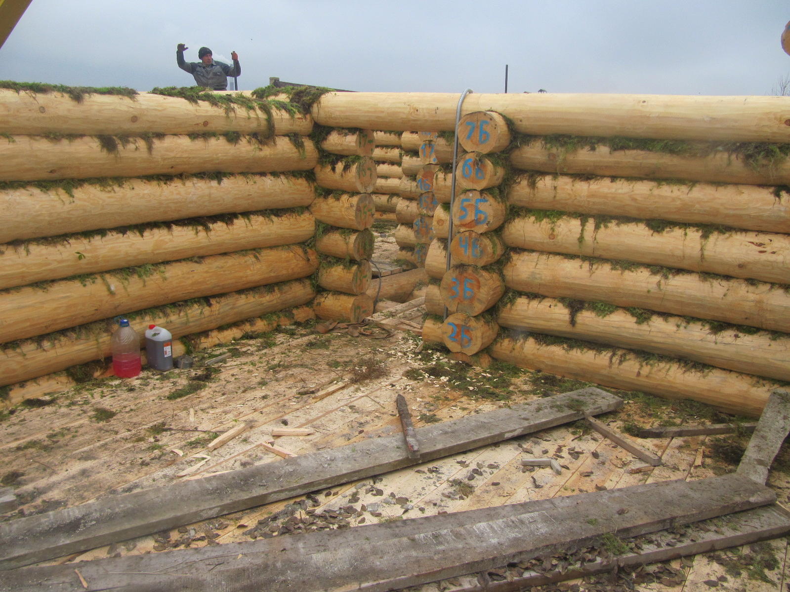

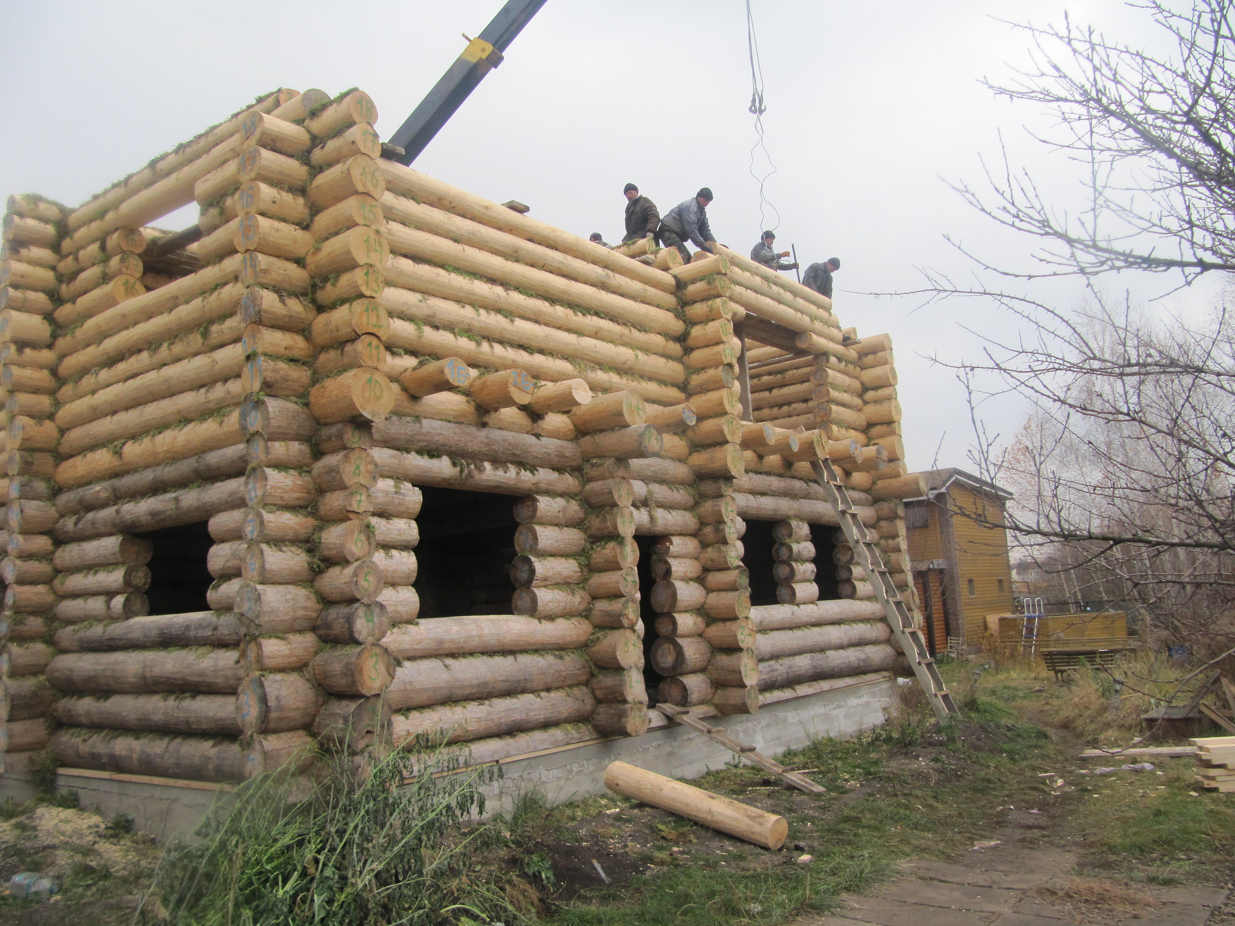

99alex Опубліковано: 13 листопада 2011 Поділитись Опубліковано: 13 листопада 2011 В пятницу, четвертый день сборки дома, людей поприбавилось и работа пошла еще быстрее. Еще повезло с крановщиком, пацанчик, на второй день, вник в нумерацию бревен и помогал с поиском бревен. В итоге прошли перекрытие, уложили фальш пол второго этажа и начали его укладку. Впечатлила масивность балок перекрытий. Немного ошарашен высотой потолка, она состовляет 3,2 метра. В гостинной смотриться отлично! Кстати, решил по кольцам пощитать какой возраст таких бревен. Посчитал кольца на трех бревна, получилось 80-96 лет Посилання на коментар Поділитися на інших сайтах More sharing options...

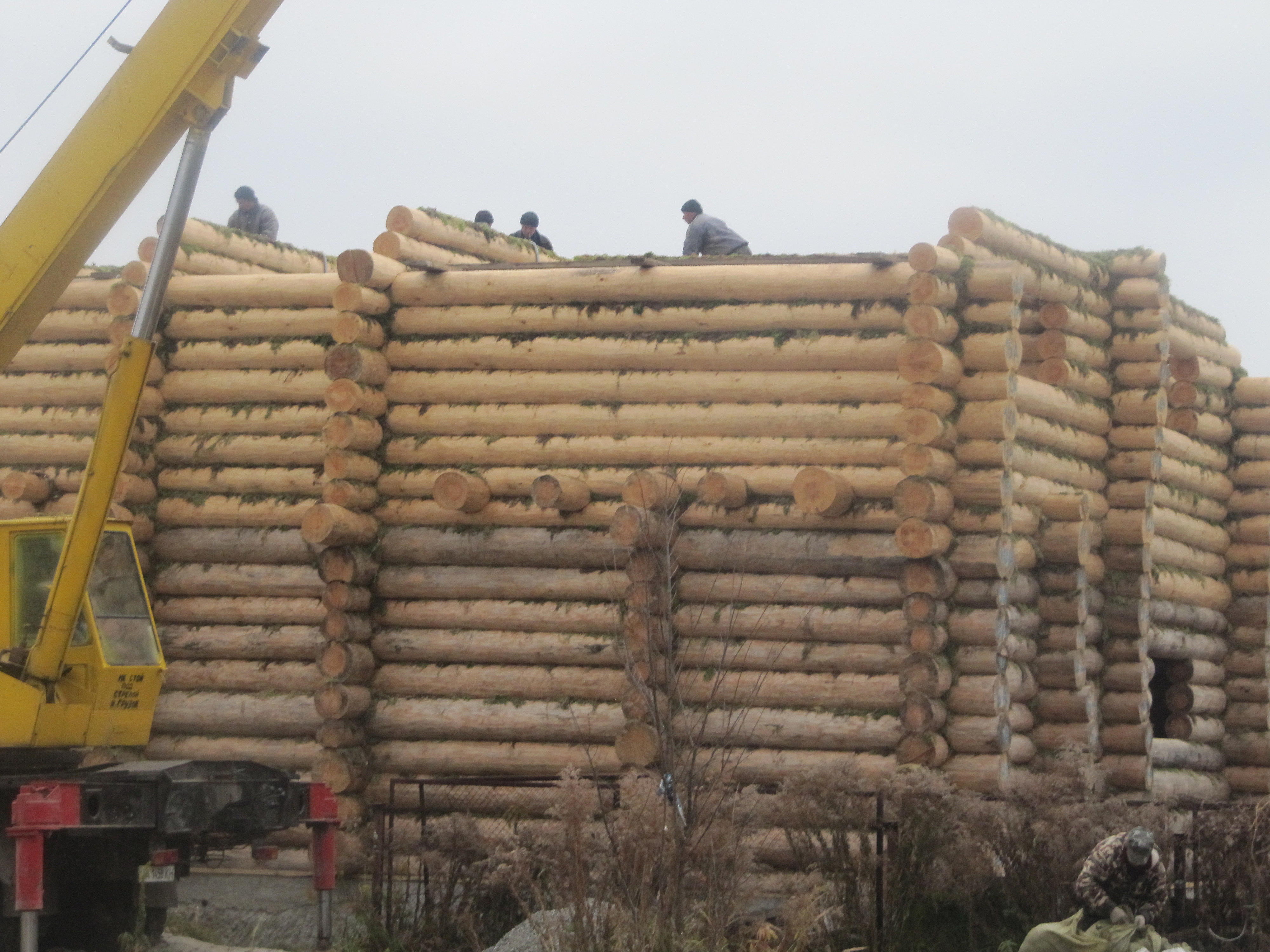

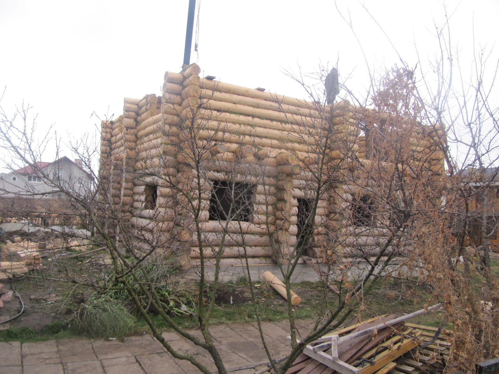

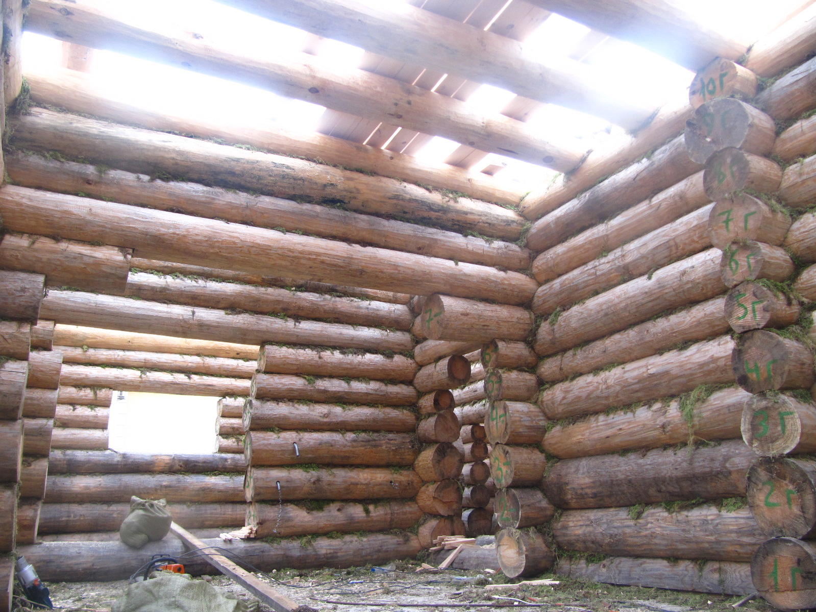

99alex Опубліковано: 13 листопада 2011 Поділитись Опубліковано: 13 листопада 2011 Итак пришла суббота - 5 день сборки. В этот день сборка коробки была завершена, но фотообъектив увидит ее только в Воскресное утро:D Посилання на коментар Поділитися на інших сайтах More sharing options...

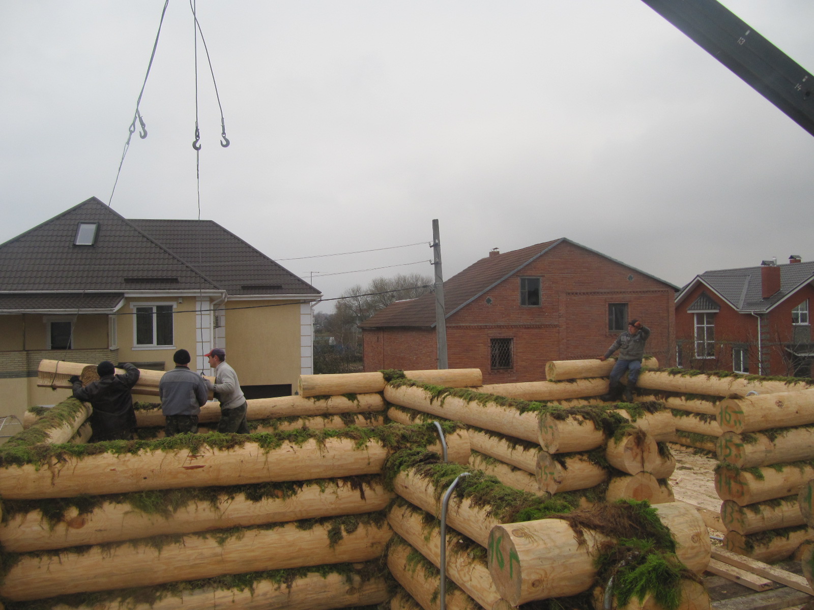

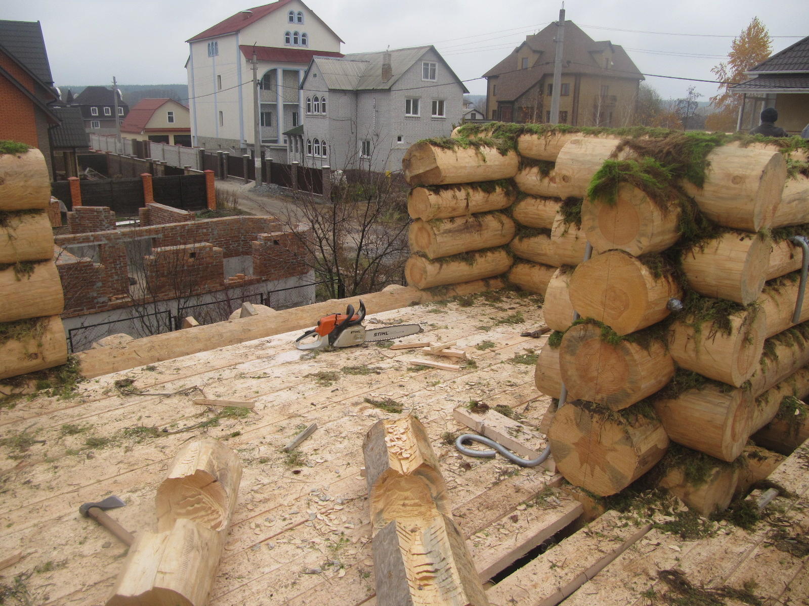

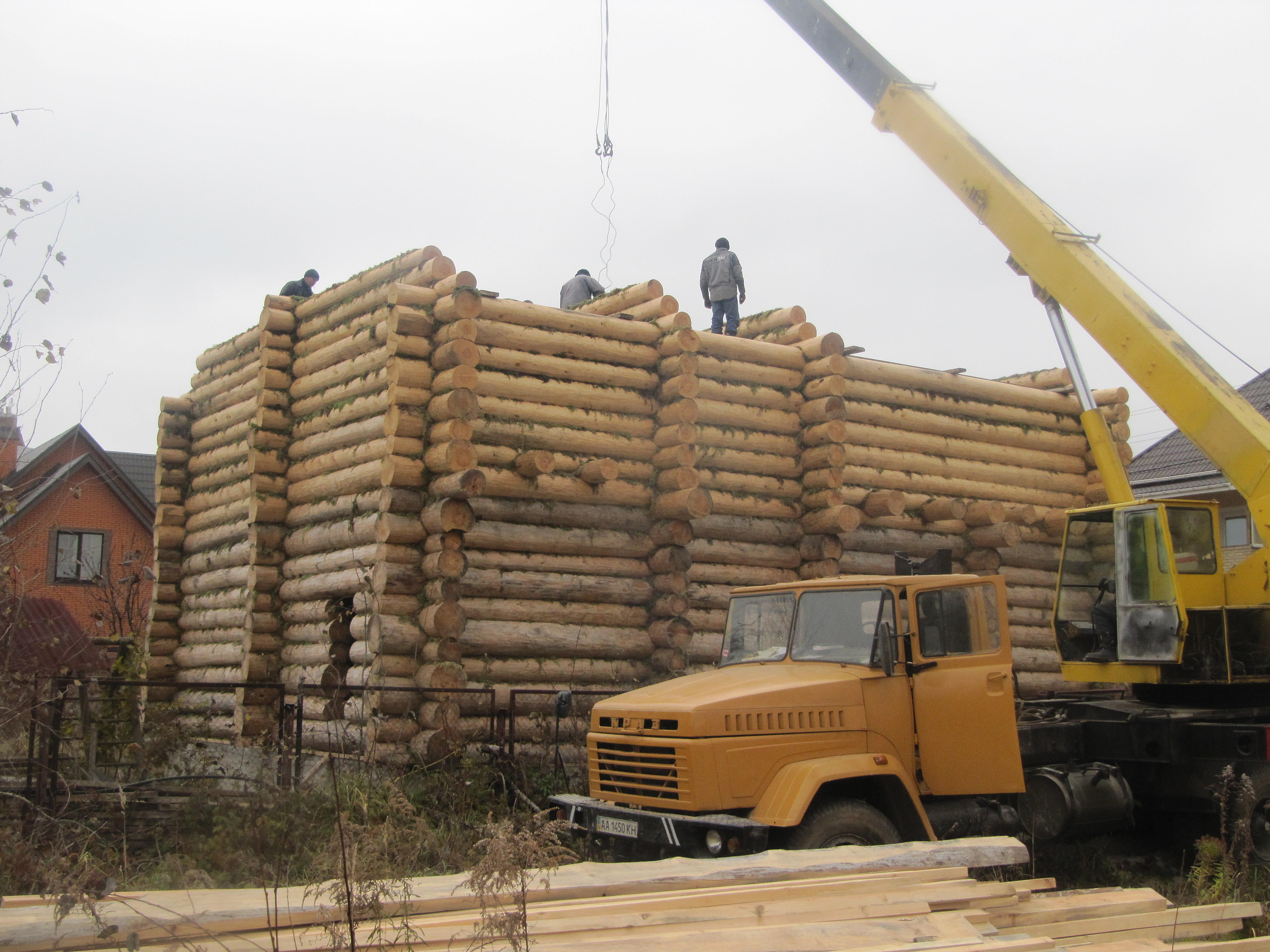

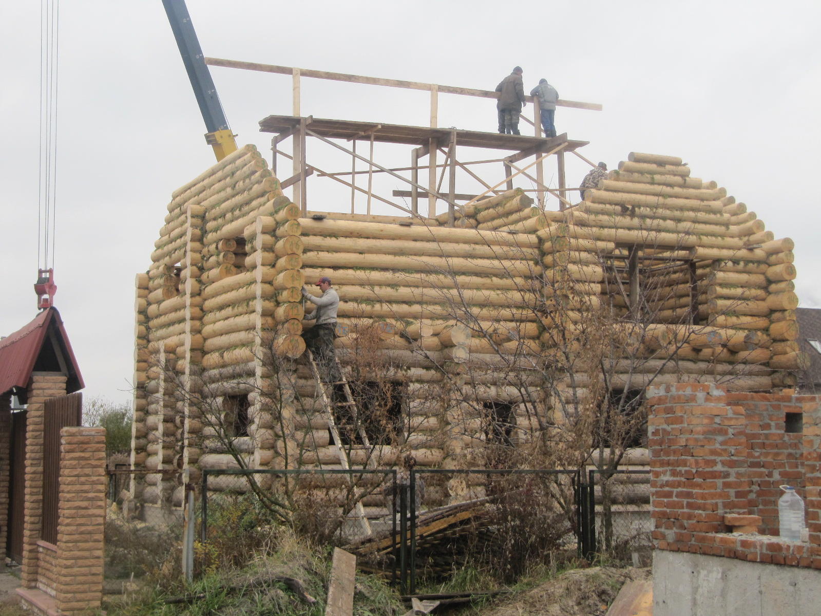

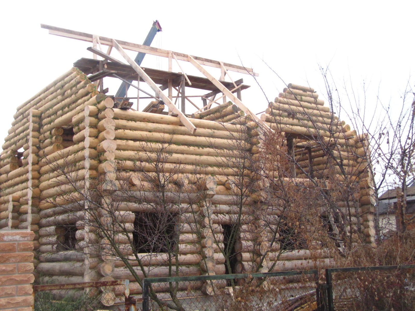

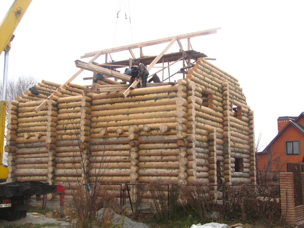

99alex Опубліковано: 13 листопада 2011 Поділитись Опубліковано: 13 листопада 2011 Вот и наступил 6 день сборки дома! Дом стоит собранный. Соседи прозвали его - "дом из сказки". Началась оппиловка и установка стропил крыши. Лично для меня день прошел как то вяло Крановщик Иван с благодарностями убыл. Посилання на коментар Поділитися на інших сайтах More sharing options...
Дядя Женя Опубліковано: 13 листопада 2011 Поділитись Опубліковано: 13 листопада 2011 Лес разного времени рубки? Второй этаж совсем светлый. Какой материал кровли выбрали? Такая форма крыши как у Вас в Европе камышем стелится. Посилання на коментар Поділитися на інших сайтах More sharing options...
99alex Опубліковано: 13 листопада 2011 Поділитись Опубліковано: 13 листопада 2011 Лес разного времени рубки? Второй этаж совсем светлый. Какой материал кровли выбрали? Такая форма крыши как у Вас в Европе камышем стелится. Весь лес зимней рубки. Только материал на 1 этаж вывезли в мае и соответственно срубили, а на второй не могли вывести до октября....так что второй этаж построили в октябре. Дождливое лето - размыло дороги. Идея крышы мне пришла в голову, когда я начал изучать пропитки для дома. Выяснилось, что самый большой враг дерева - ультрафеолет. Поэтому такая форма крышы максимально оставляет дом в тени. Еще и вылет крышы по перемитру на 1,3 метра от стены. Плюс на первом этаже создам тень навесом для машины и альтанкой. Крышу решил крыть битумной черепицей. Метало-черепица отпала сразу - при дожде слышен стук капель. Керамическая черепица, самое лучшее решение. Но здесь очень высокая крыша и будет тяжело ее обслуживать. У тебя женя конек - 4 м. от земли, у меня 11.... Соломяная - отпала из-за высокой цены (площадь крышы около 250 м.кв.) и пожароопасности. Надеюсь, что крыша придаст дому некую "приземистость", сейчас дом кажеться очень высоким. Посилання на коментар Поділитися на інших сайтах More sharing options...
