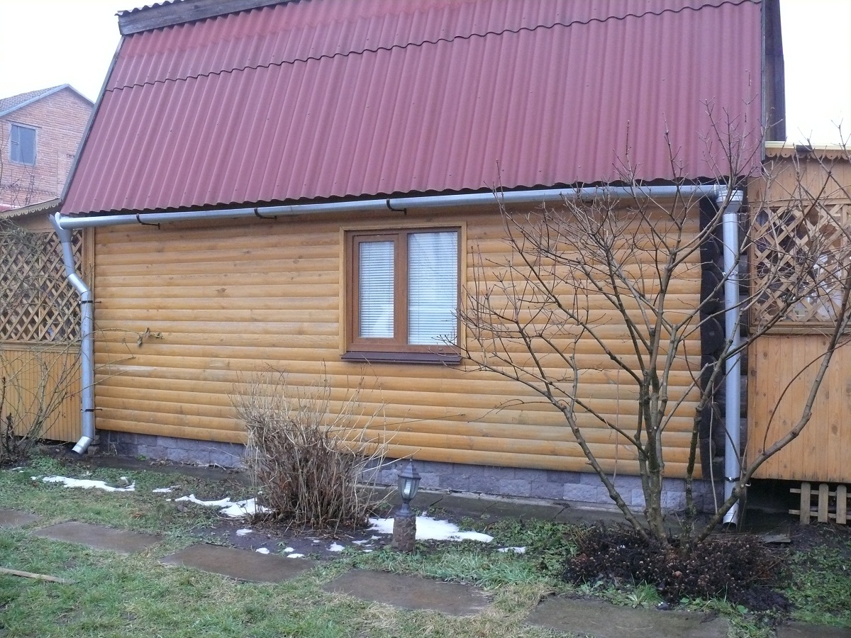

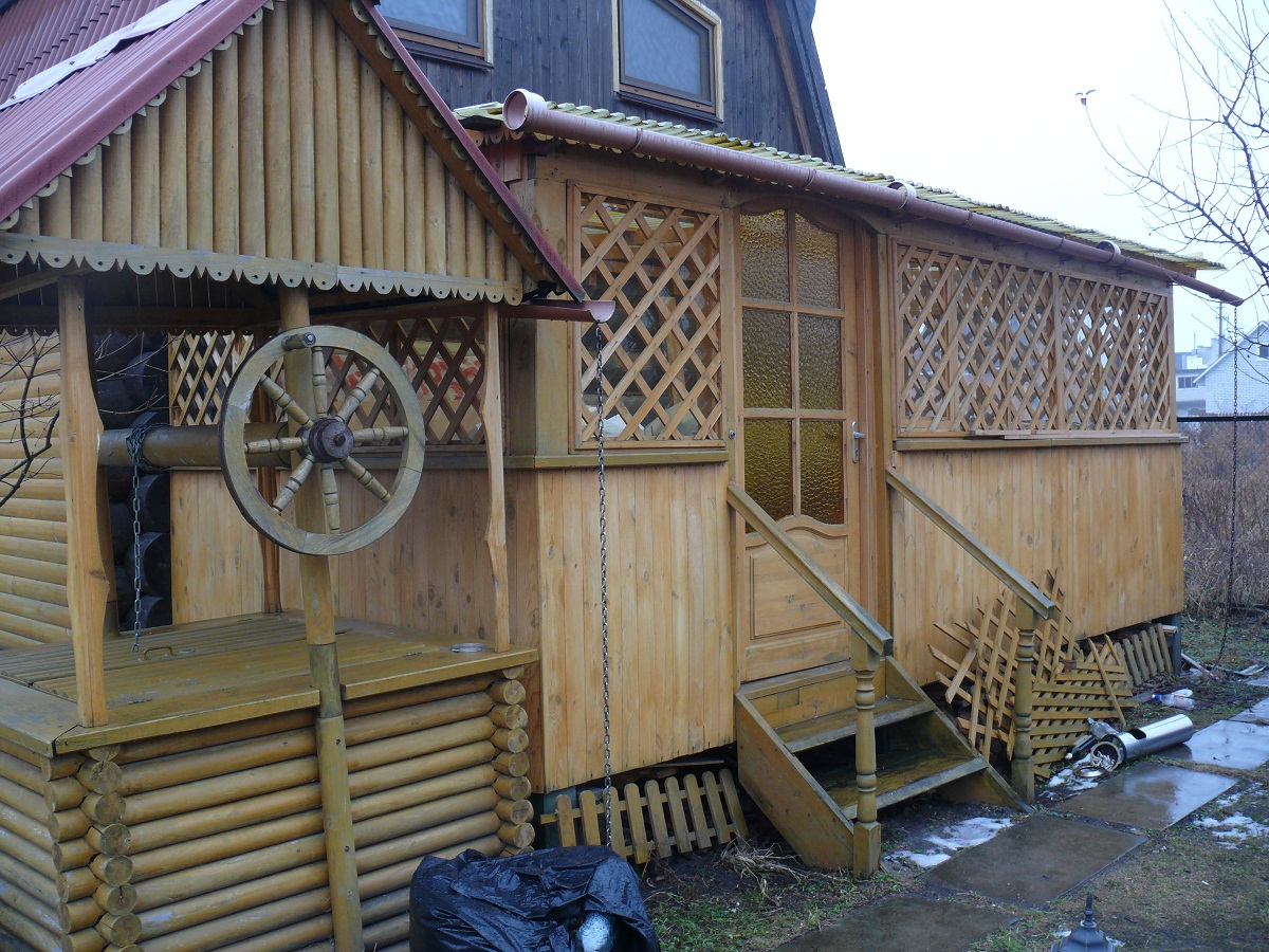

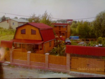

ELF Опубліковано: 15 червня 2011 Поділитись Опубліковано: 15 червня 2011 Шли мы, шли, и наконец пришли к строительству деревянного дома. Все начиналось с того, что наши друзья построили дом из оцилиндрованого бревна диаметром 20 см. Переночевав у них ночь, после приятного вечера, и поздних засиживаний, встали мы бодренькие и свеженькие, и поняли что хотим дом из дерева! Но к сожалению, цены на землю и строительные работы ползли вверх быстрее доходов. Но мы, как реалисты, запрягаться в пожизненную кабалу кредитов не стали. И тут нам случайно попадается объявление о продаже участка с двумя домами в Бортничах. Место с точки зрения добраться нам на работу, а ребенку в школу – супер. На участке уже был один домик с сауной и со всеми удобствами, второй - сруб из полубревна, но летний вариант. Нашли мы наш вариант в июле, но еще пару месяцев регулярно ездили и принюхивались к окружающим запахам, их отсутсвие нас полностью убедило в правильности покупки. В результате, в сентябре 2010 года мы стали счастливыми обладателями «маєточка» с собственным озерцом и приятным ландшафтным дизайном. Сначала мы хотели реконструировать сруб для круглогодичного проживания. Но проанализировав все – поняли, что разумнее пока пожить в будущем гостевом домике (с сауной), а на месте сруба построить новый сруб с учетом наших потребностей. Посилання на коментар Поділитися на інших сайтах More sharing options...

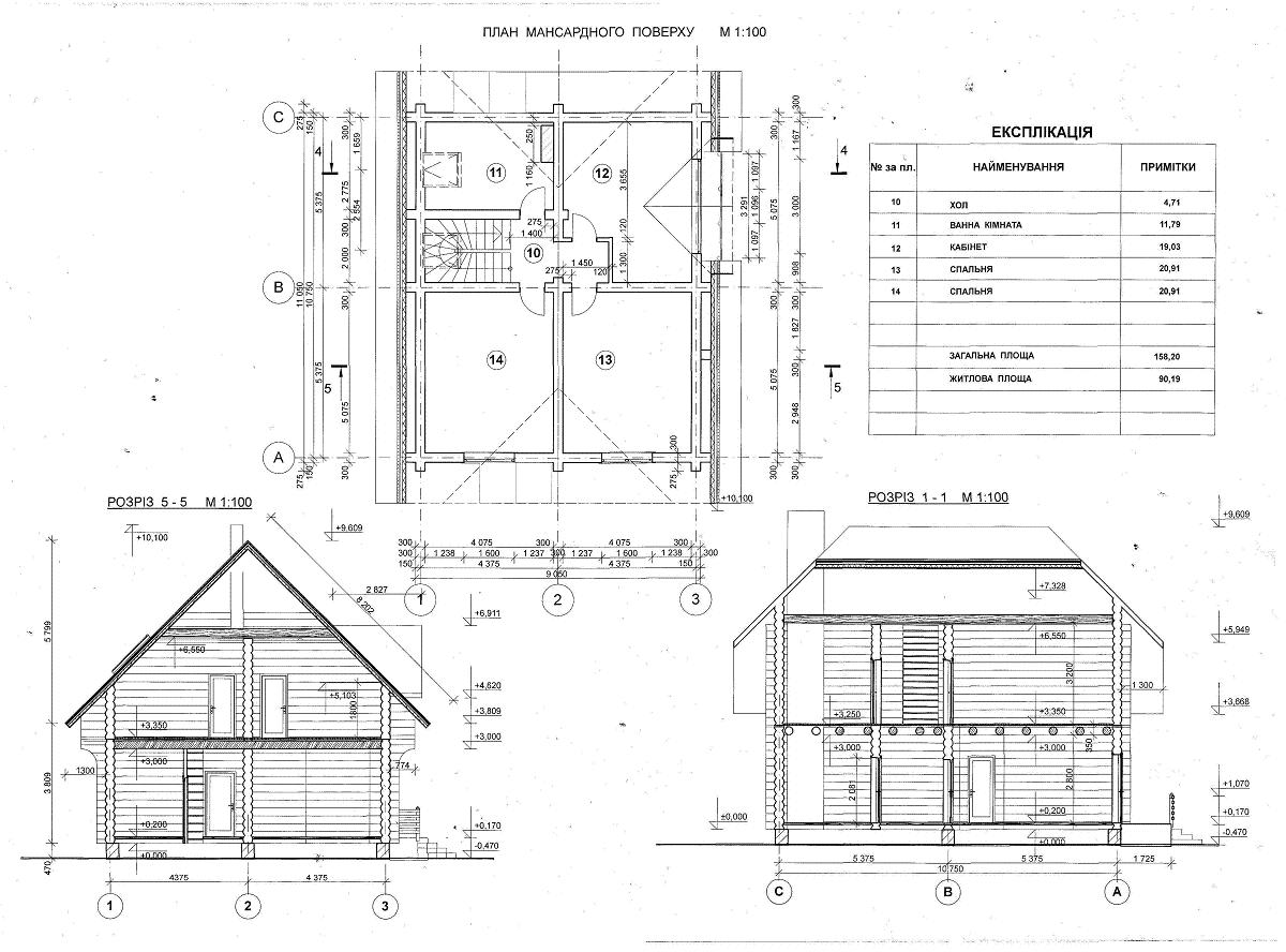

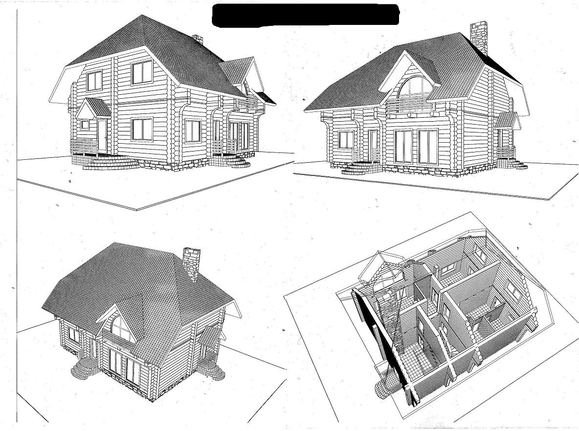

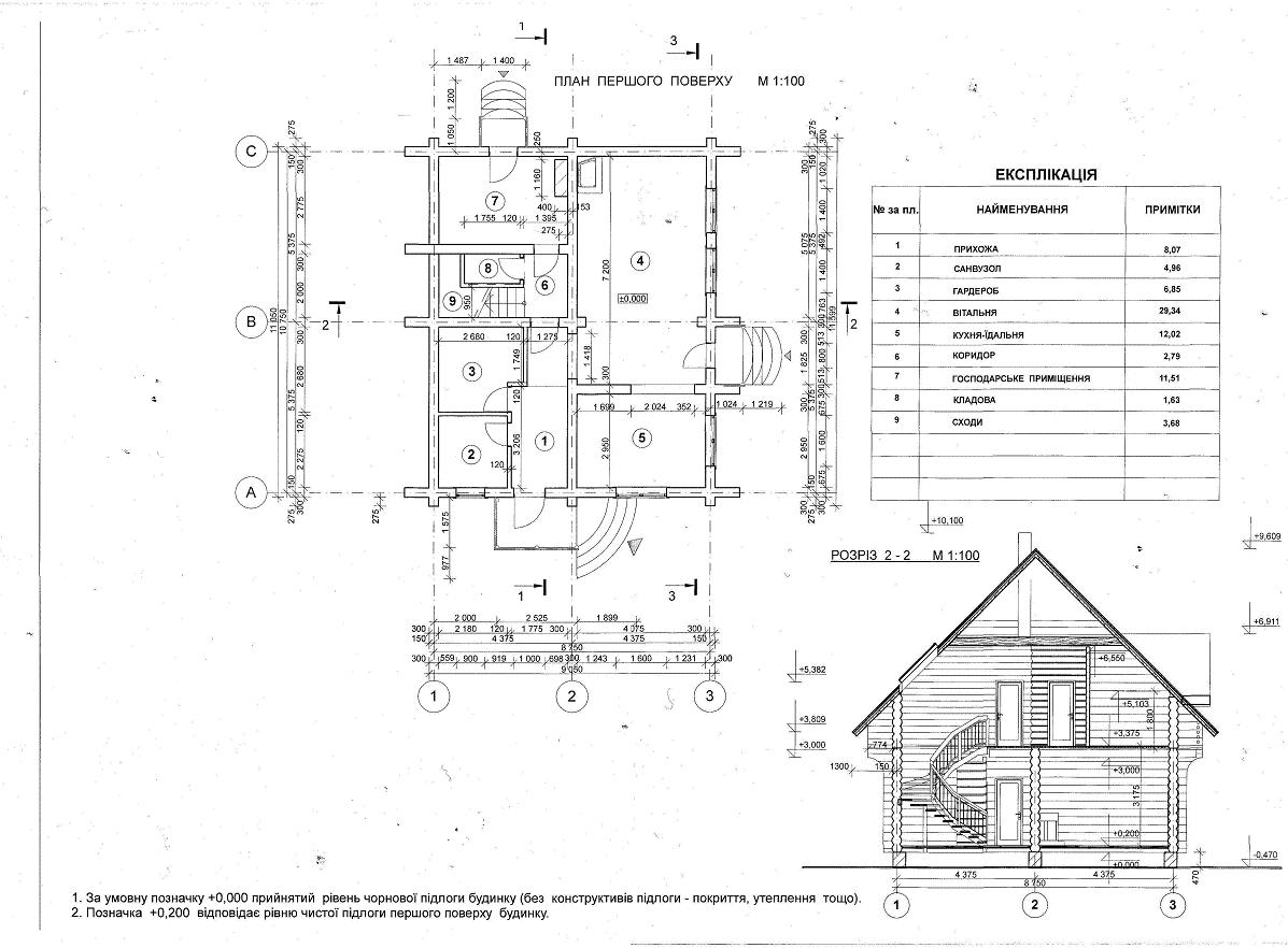

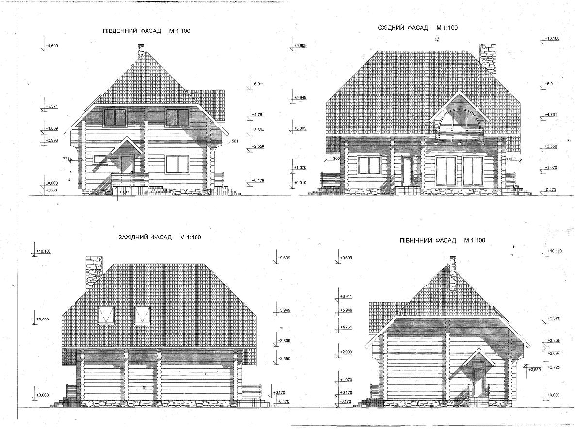

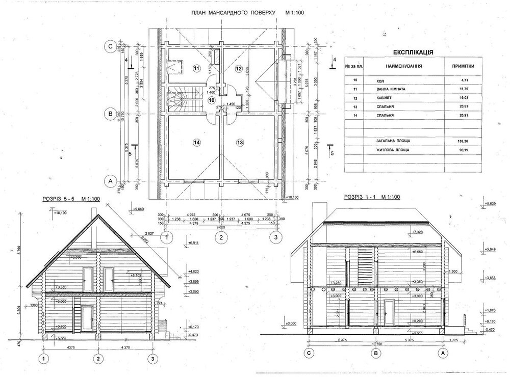

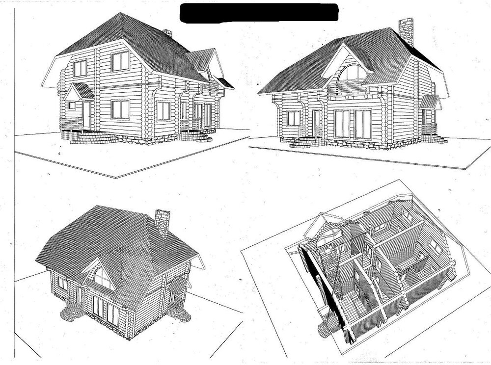

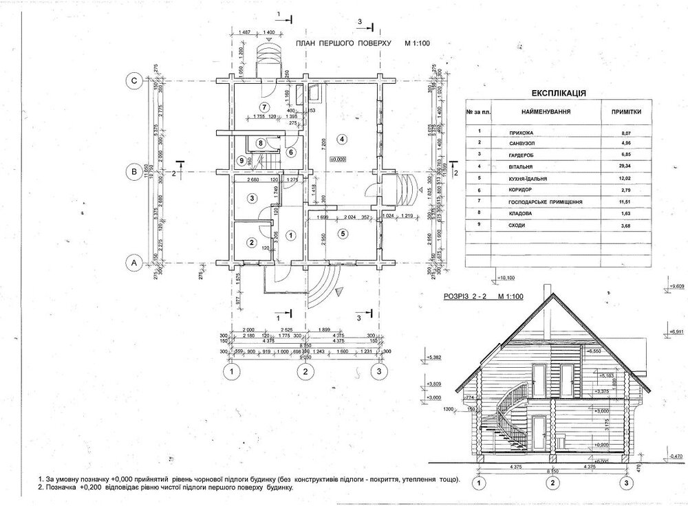

ELF Опубліковано: 15 червня 2011 Автор Поділитись Опубліковано: 15 червня 2011 Зимой работа кипела над планированием нового дома, параллельно начали неспеша продавать сруб на вывоз. Перелопатив интернет в поисках типового решения, мы ничего не нашли и стали рисовать сами. За основную идею взяли стандартный проект www.postroi.ru/projects/i-137-1d/ и с учетом наших привязок к уже готовому по сути участку нарисовали планировку дома. Следующим, и самым главным этапом, был выбор материала дома и соответственно исполнителя. Начитавшись информации на нашем форуме и не только, загорелись канадской рубкой. К сожалению у мастеров найденных нами здесь и владеющих этой рубкой оказалась завышенная самооценка. Вторым параметром выбора было из чего строить дом – из смереки или сосны. Тут мы стали перед выбором - либо канадская рубка из смереки по двойному тарифу, либо сосна д.30-50 с русской чашей. Решающем для нас оказалась фраза мастера по канадской рубке, что ее очень тяжело сделать на сосне. Сосна более плотный материал. Для нас это был окончательный довод в пользу сосны, но и цена сыграла свою роль. Разница в цене в два раза, так что мы подумали, что и с русской чашей дома стоят по сто лет, так что на наш век хватит. И вот по нашим эскизам сделан проект и подписан договор на постройку дома. Посилання на коментар Поділитися на інших сайтах More sharing options...

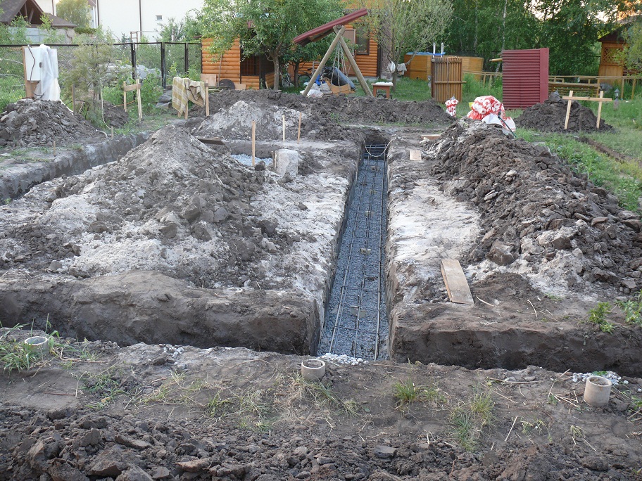

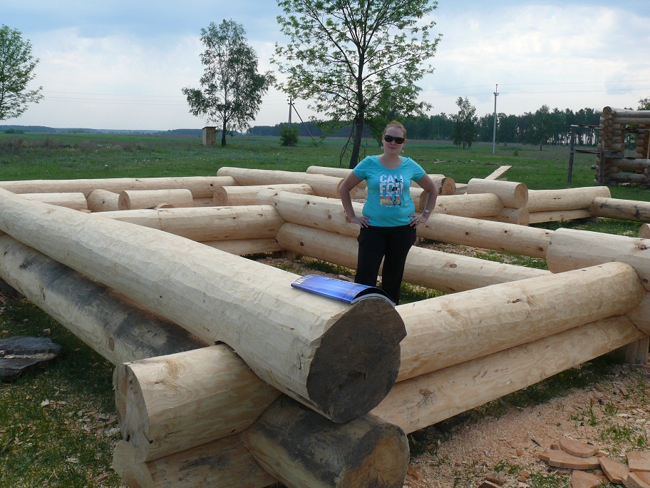

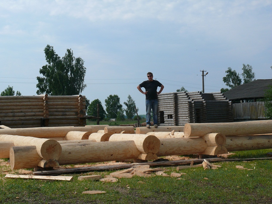

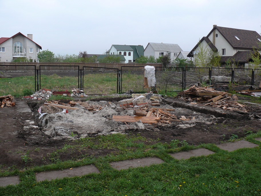

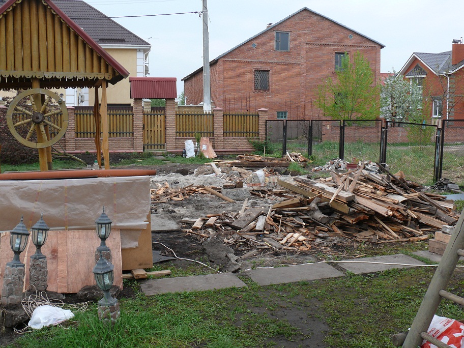

ELF Опубліковано: 15 червня 2011 Автор Поділитись Опубліковано: 15 червня 2011 Старый дом был продан и вывезен с участка. Нам начали рубить новый сруб на стройплощадке. Мы выверили все размеры необходимого фундамента и внесли текущие изменения в проект. Посилання на коментар Поділитися на інших сайтах More sharing options...

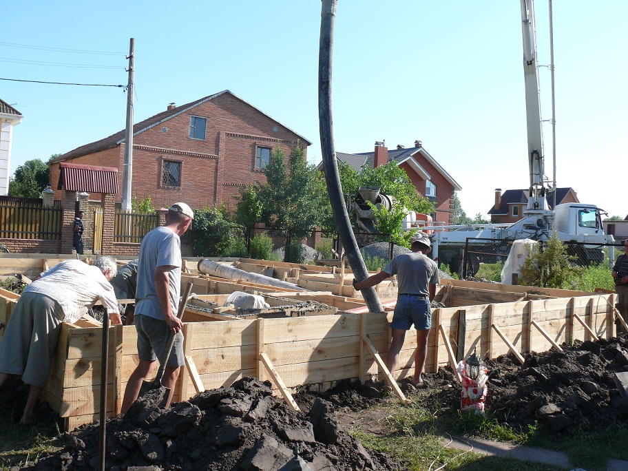

ELF Опубліковано: 15 червня 2011 Автор Поділитись Опубліковано: 15 червня 2011 Благодаря этому сайту нашли Пашу и его бригаду которые нам делают фундамент. По септику мы остановились на одном варианте с сайта строим дом, но у фирмы цены растут не по дням, а по часам, нашли уже другой вариант, сегодня начали делать. В ближайших планах отмостка под фундамент, создание системы слива дождевых вод в озеро. Откатные ворота + замена деревянного забора. В августе планируется сборка дома в Киеве. Соответственно будем искать электрика по разводке проводки в деревянном доме. Где-то на сентябрь строительство и утепление крыши. Под это надо решить проблему с камином и вентиляцией И соответственно хотим в этом году сделать в доме отопление (теплый пол 1 этаж + батареи 2 этаж) Также будем искать проектировщика и исполнителя по подключению к газу. На следующий год все остальное, окна и отделка. Посилання на коментар Поділитися на інших сайтах More sharing options...
Ирина Ч. Опубліковано: 15 червня 2011 Поділитись Опубліковано: 15 червня 2011 Старый дом был продан и вывезен с участка. Нам начали рубить новый сруб на стройплощадке. Мы выверили все размеры необходимого фундамента и внесли текущие изменения в проект. С долгожданным Вас началом! Классные бревна. А какое сечение бревен? 1 Посилання на коментар Поділитися на інших сайтах More sharing options...
ELF Опубліковано: 15 червня 2011 Автор Поділитись Опубліковано: 15 червня 2011 С долгожданным Вас началом! Классные бревна. А какое сечение бревен? Спасибо. Сечение от 30 см. Сказали что прошли зимой 40га леса чтобы насобирать деревья такого диаметра на 2 дома. Посилання на коментар Поділитися на інших сайтах More sharing options...

Дядя Женя Опубліковано: 18 червня 2011 Поділитись Опубліковано: 18 червня 2011 Элла, принимайте поздравления с началом стройки. Деревянный дом, это здорово! С удовольствием и интересом буду следить за Вашей стройкой. П.С. Ваш эскизный проект "гулял" в интернете по строителям срубов от Чопа до Черновцов. Искали субподряды по канадской рубке. Картинки ходили кругами... 1 Посилання на коментар Поділитися на інших сайтах More sharing options...
ELF Опубліковано: 18 червня 2011 Автор Поділитись Опубліковано: 18 червня 2011 Элла, принимайте поздравления с началом стройки. Деревянный дом, это здорово! С удовольствием и интересом буду следить за Вашей стройкой. П.С. Ваш эскизный проект "гулял" в интернете по строителям срубов от Чопа до Черновцов. Искали субподряды по канадской рубке. Картинки ходили кругами... Ничего себе! Про Чоп и Черновцы не в курсе, нам рубят на Волыни, но русскую чашу, потому как на сосне очень сложно вырезать канадскую, и то мы согласились на русскую только после того как увидели несколько домов в их исполнении. Посилання на коментар Поділитися на інших сайтах More sharing options...

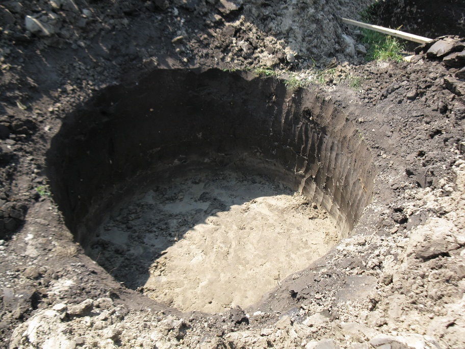

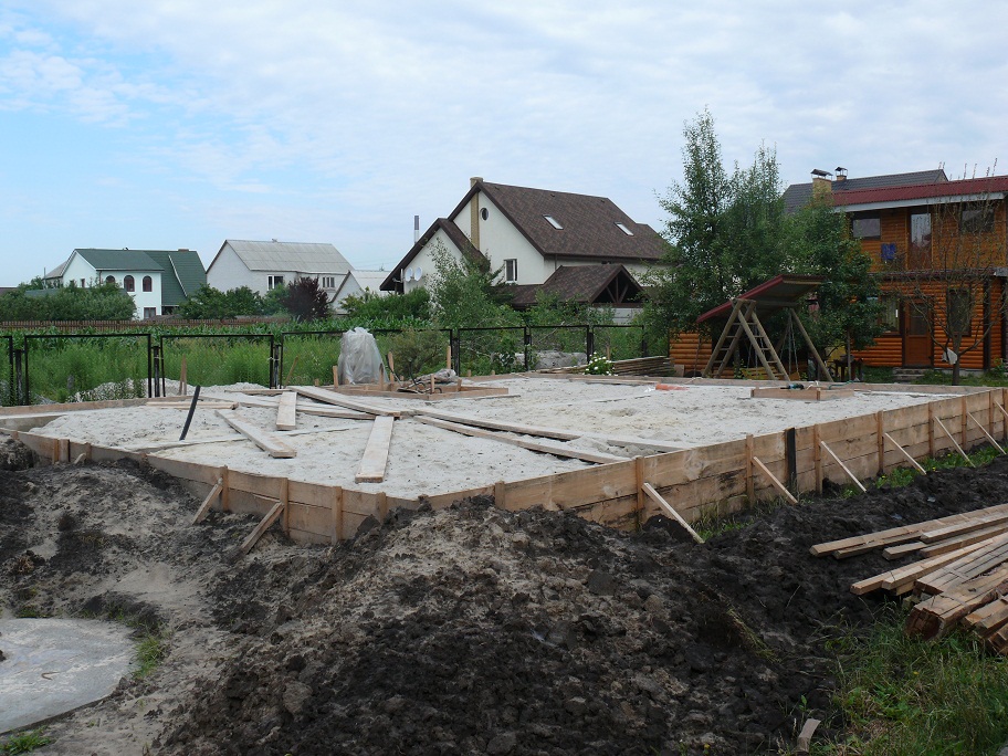

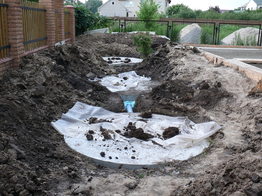

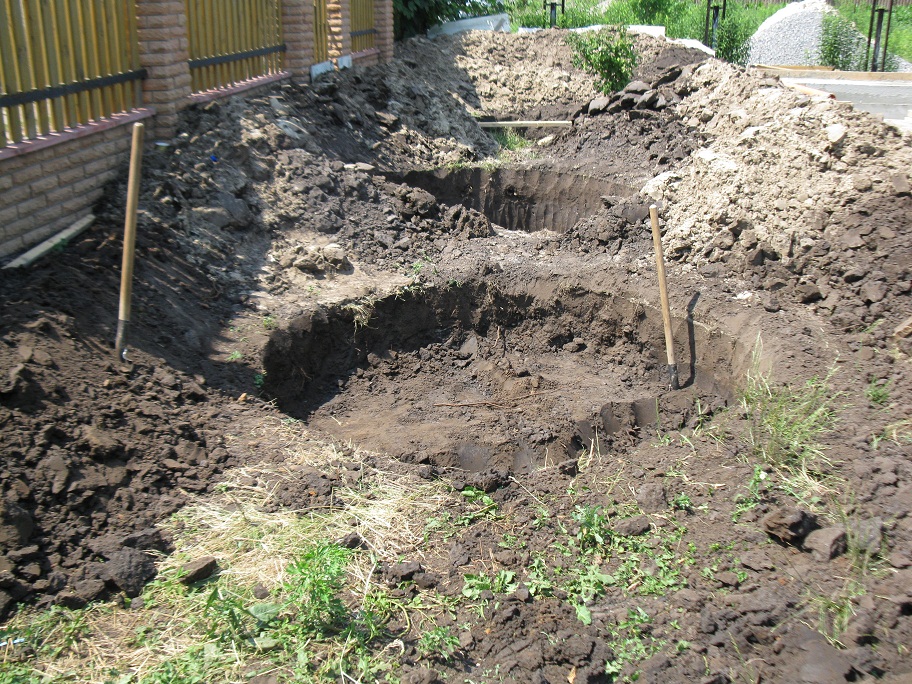

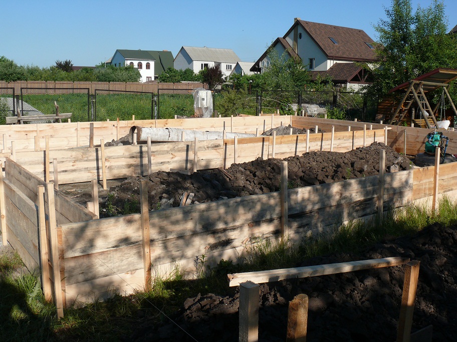

ELF Опубліковано: 30 червня 2011 Автор Поділитись Опубліковано: 30 червня 2011 На прошлой неделе фундамент был засыпан песком. Немногим ранее был сделан септик из 3-х колодцев с переливами (ребята молодцы, если кому нужно, могу смело рекомендовать). Каждый колодец 2 м. в диаметре, глубиной в 1 кольцо (высокий уровень грунтовых вод). Посилання на коментар Поділитися на інших сайтах More sharing options...
irina1969 Опубліковано: 30 червня 2011 Поділитись Опубліковано: 30 червня 2011 с огромным интересом буду наблюдать..удачи 1 Посилання на коментар Поділитися на інших сайтах More sharing options...
Дядя Женя Опубліковано: 30 червня 2011 Поділитись Опубліковано: 30 червня 2011 Элла, а кольца с герметичным дном или нет? Не боитесь что нечистоты будут попадать в рядом расположенный пруд? Посилання на коментар Поділитися на інших сайтах More sharing options...
ELF Опубліковано: 1 липня 2011 Автор Поділитись Опубліковано: 1 липня 2011 Элла, а кольца с герметичным дном или нет? Не боитесь что нечистоты будут попадать в рядом расположенный пруд? Первые 2 с герметичным, 3-й дренажный, потому и не боимся.;) 2 Посилання на коментар Поділитися на інших сайтах More sharing options...

addone Опубліковано: 1 липня 2011 Поділитись Опубліковано: 1 липня 2011 Добрый день, а подскажите пожалуйста, каков бюджет септика? Посилання на коментар Поділитися на інших сайтах More sharing options...
ELF Опубліковано: 1 липня 2011 Автор Поділитись Опубліковано: 1 липня 2011 Добрый день, а подскажите пожалуйста, каков бюджет септика? 9750 грн. + наш люк Посилання на коментар Поділитися на інших сайтах More sharing options...
ELF Опубліковано: 1 липня 2011 Автор Поділитись Опубліковано: 1 липня 2011 от лица мужа.... По стоимости септика уточняю: к озвученной цене + щебенка + вентиляция + пена и цемент. Может кто-то посоветует во второй колодец био фильтр (для размножения бактерий) или его необходимость сомнительна? Читал в интернете, что это что-то вроде "лесочной мочалки" длиной 1 метр. Насчет отопления - планируем на 1-м этаже, только теплые полы, на втором, скорее всего батареи, в санузле теплый пол. Посилання на коментар Поділитися на інших сайтах More sharing options...
