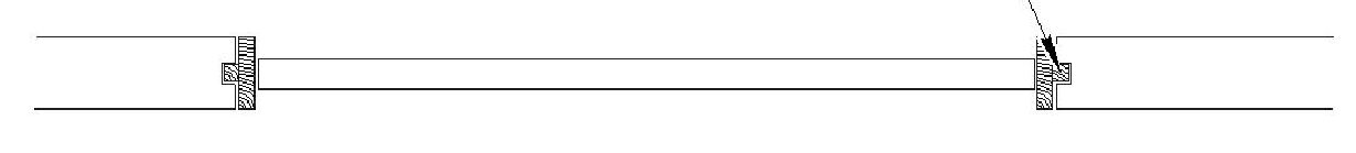

Кто-нибудь знает как правильно ставить окна? Для себя вижу несколько вариантов:
1. Обсада с четвертями наружу, окно ставится снаружи в один уровень с внешней стеной. Плюс - имеем широкий подоконник внутри, минус - снаружи окно подвержено осадкам.
1.1 Обсада с четвертями наружу, окно можно сместить на N-cм. вовнутрь. Соответственно подоконник Уже, но окно более защищено от осадков.
2. Обсада с четвертями вовнутрь, окно ставится изнутри. Чем глубже ставим окно, тем шире подоконник.
Возникает 2 главных вороса:
- в обсадную коробку окно лучше ставить изнутри или снаружи?
- где окно должно находится в толще стены? Посередине или ближе к внутренней или внешней части стены. Существует ли точка росы и нужно ли ее учитывать?

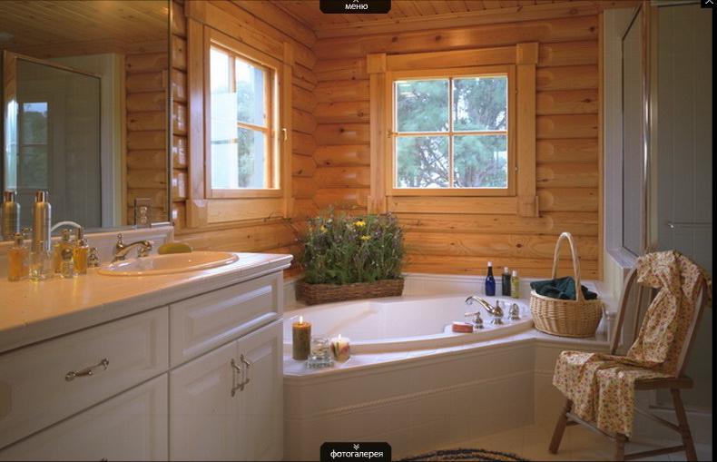

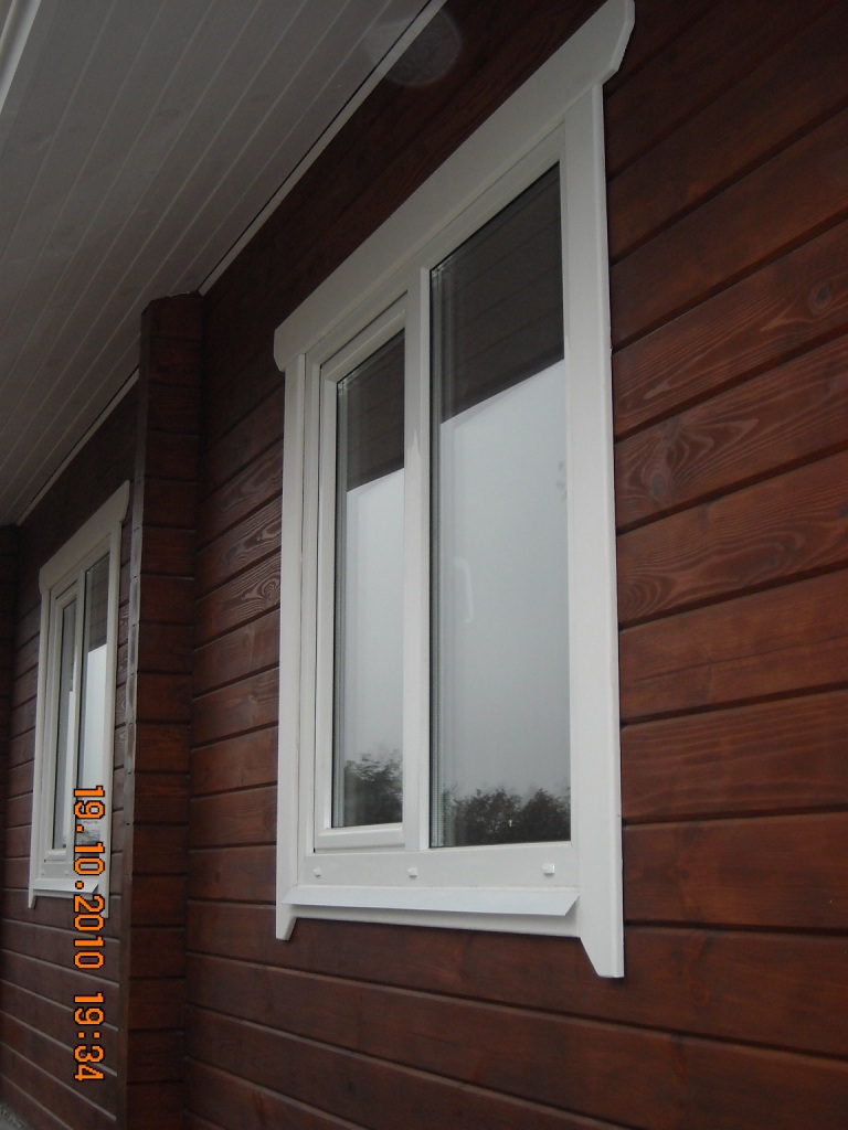

Проще и надежнее всего сделать Т-образную обсаду на всю ширину стены.
В нее вставляется окно, которое по периметру обкладывается наличниками (перекрывающими зазор между окном и обсадой).
Изнутри - вместо нижнего наличника - подоконник.
Снаружи - отлив.
Лучше всего ставить окна как можно ближе к внутреннему краю стены.
В идеале - заподлицо.
Таким образом окна максимально защищены от осадков.
При этом внутри помещений не образуются завихрения воздуха который поднимается снизу.
Т-образная это когда в стене шип и на него одевается обсада, или паз в который вставляется брусок к которому крепится обсада?
Снаружи - отлив.

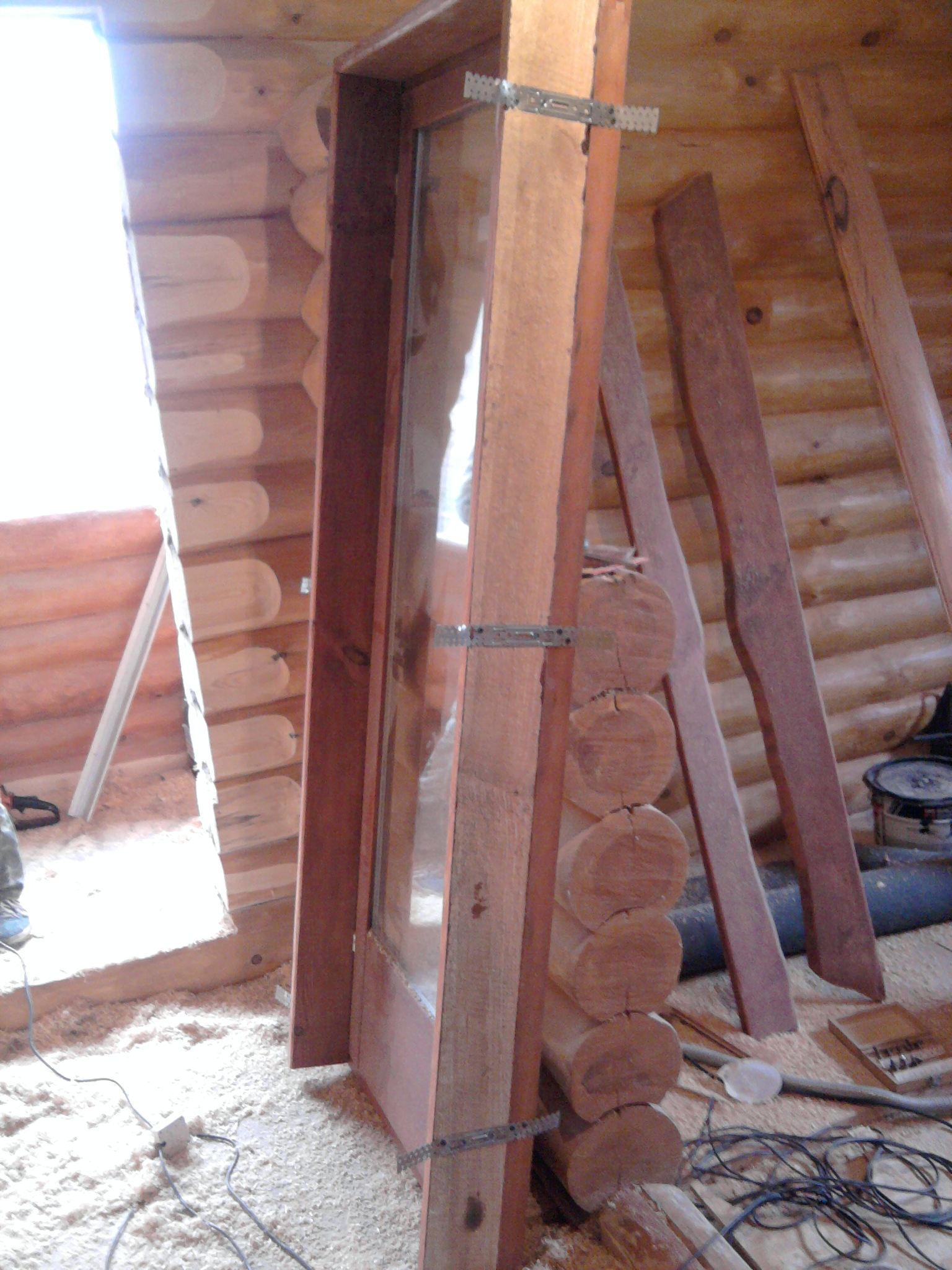

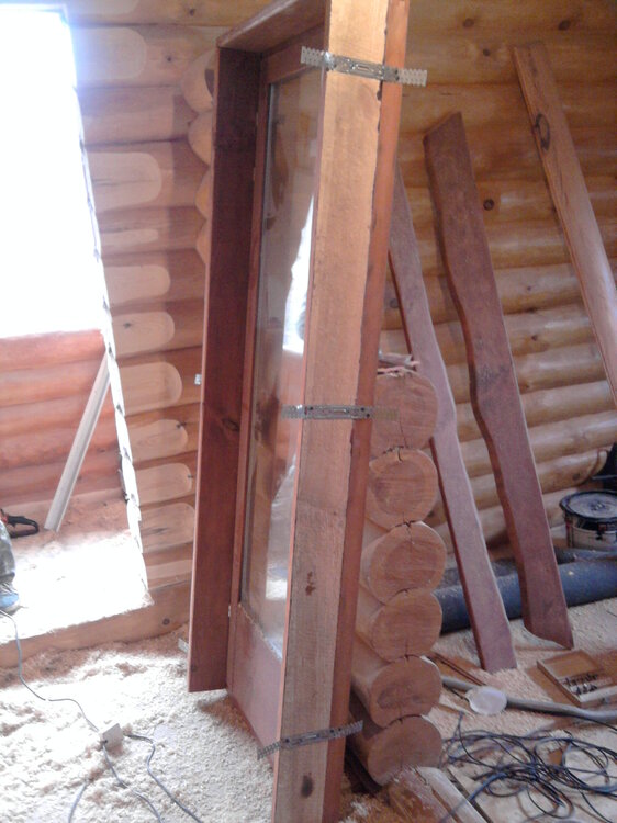

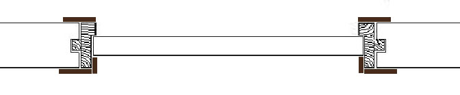

Проще, дешевле и технологичней - в проеме фрезеруется вертикальный паз, в него вставляется направляющий брусок ( к которому прикручивается сама обсадная коробка.)
Если фрезеровать четверть в самой обсадной коробке - лучше чтоб окна вставлялись изнутри (так лучше защищен шов между окном и коробкой)
И легче ( в случае чего) менять окна на втором этаже :)
Можно обойтись без четверти.
На фото изображена обсада без четвертей. В нее ставится окно (на пластины). Окно обкладывается с двух сторон наличниками.
(На третьем фото что в итоге)
Если фрезеруем четверть в обсадной коробке таким образом, что окно вставляется изнутри, то снаружи коробку можно не обкладывать наличниками?
Совсем без наличников не получится - надо перекрыть шов между обсадной коробкой и стеной.
От тех наличников которые в моем варианте "лежат" на коробке - можно.
Коробка должна быть клееной - слишком широкая.
Если я правильно понял, то коробка с наличниками будет выглядеть как на рисунке.
Подоконник крепится поверху к обсадной коробке?
Какая минимальная толщина обсады, многие делают сантиметров по 10, это оправдано?
Верно, только "лицевой" наличник перекрывает щель между "черновым" наличником и коробкой.
Вместо наружного "чернового" наличника - отлив
Вместо внутреннего "чернового" наличника - подоконник.
Мы обсаду делаем толщиной 40 мм. - но это клееный брус.
Не думаю, что на цилиндровку нужно толще.
Нагрузку на коробку дает только окно - а конструкция окна от материала стен не зависит.

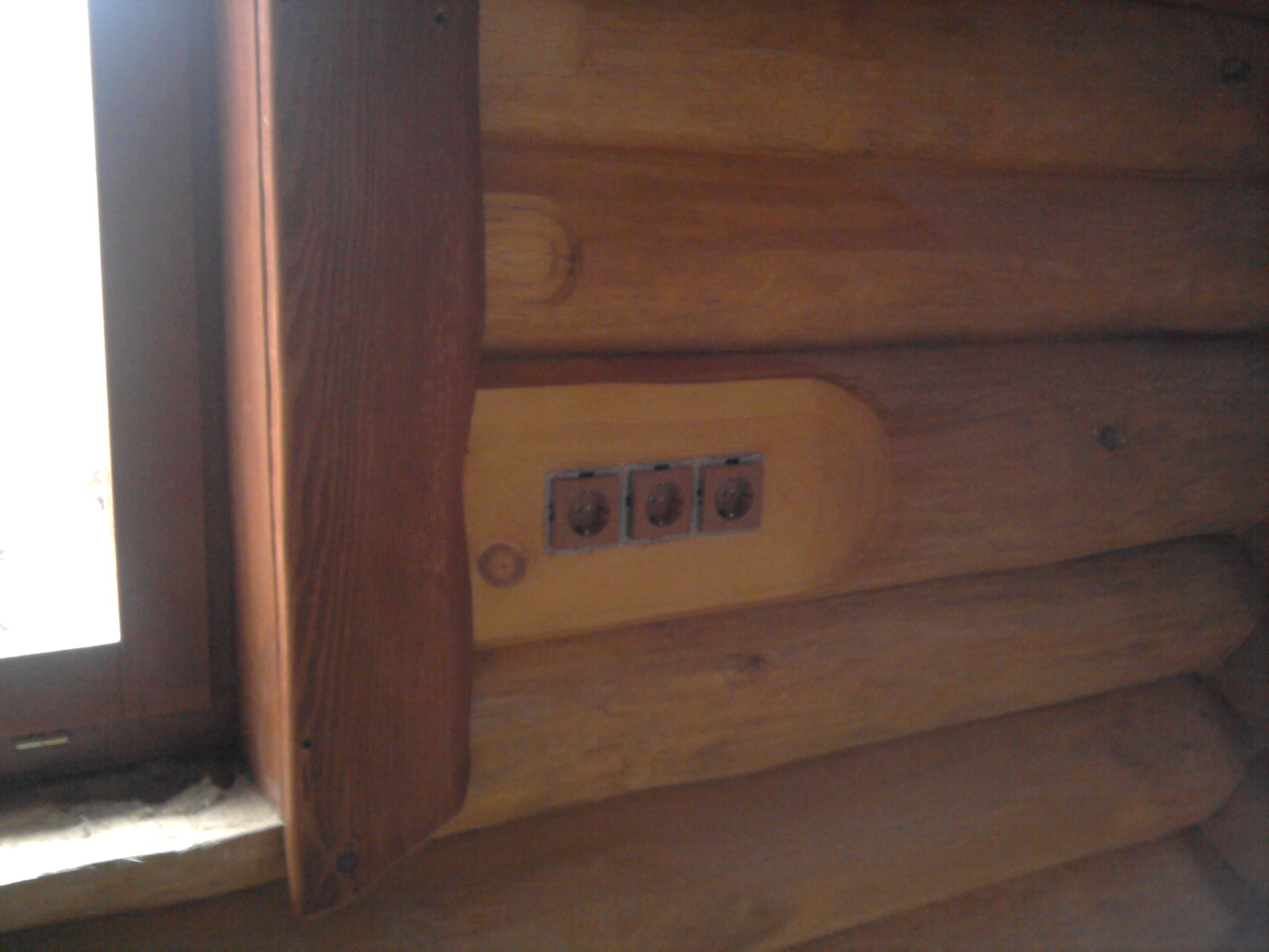

крупным планом...
