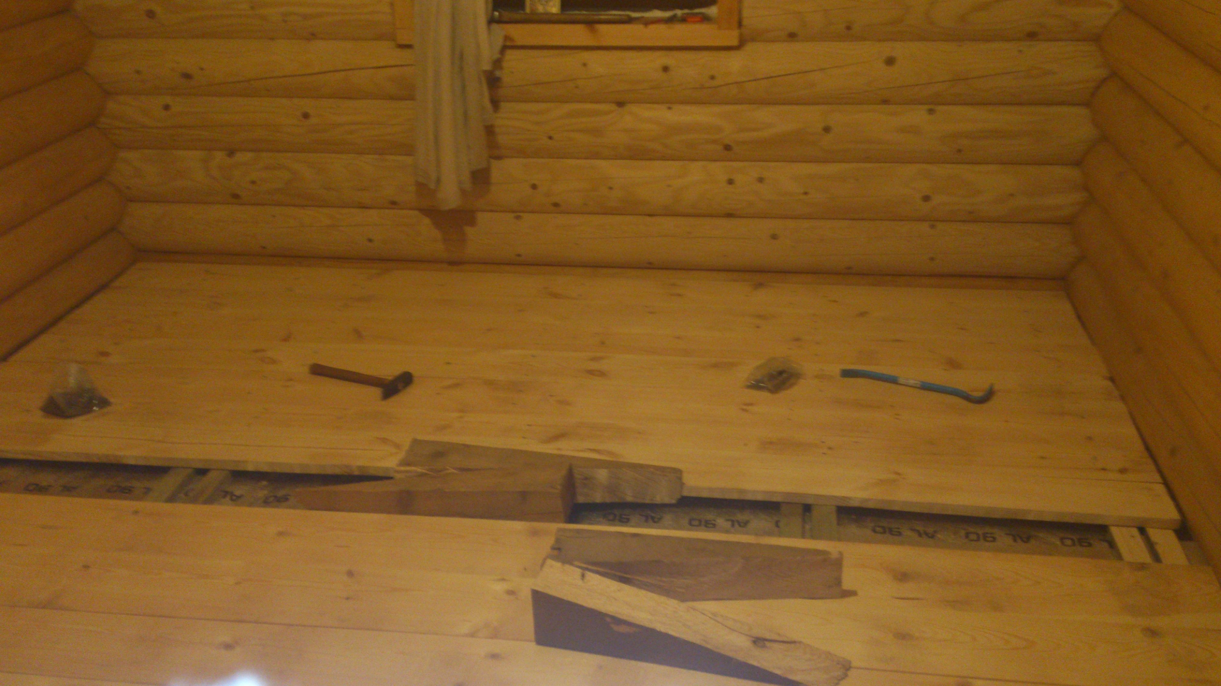

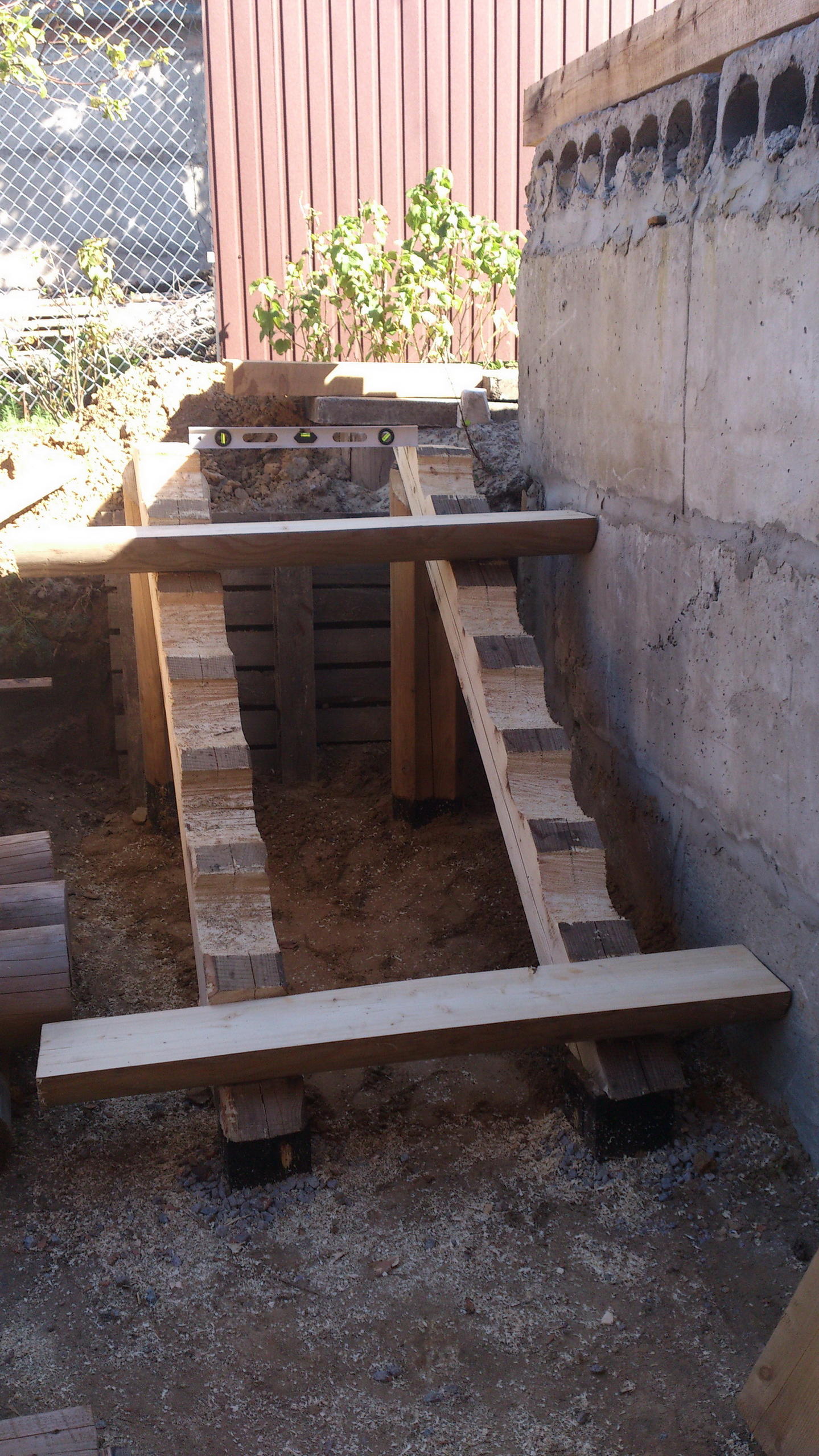

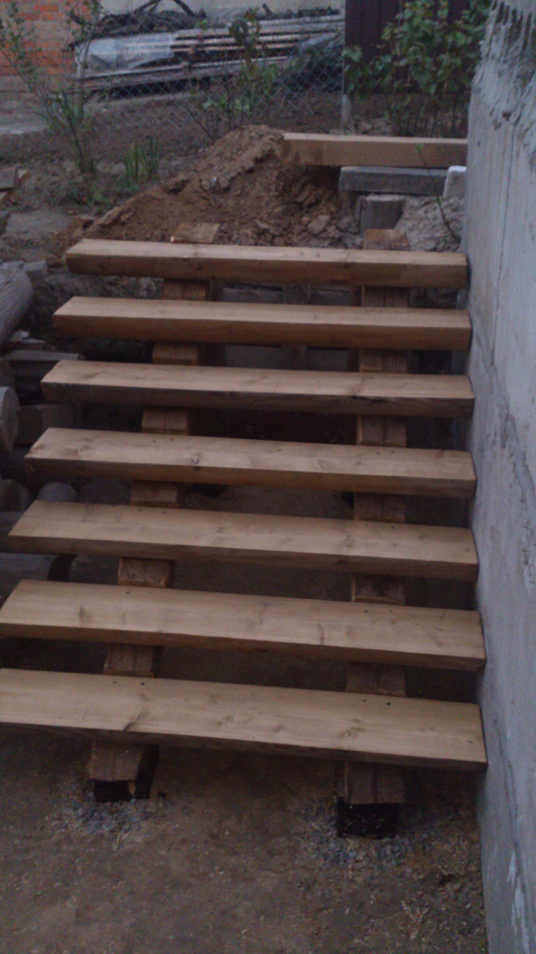

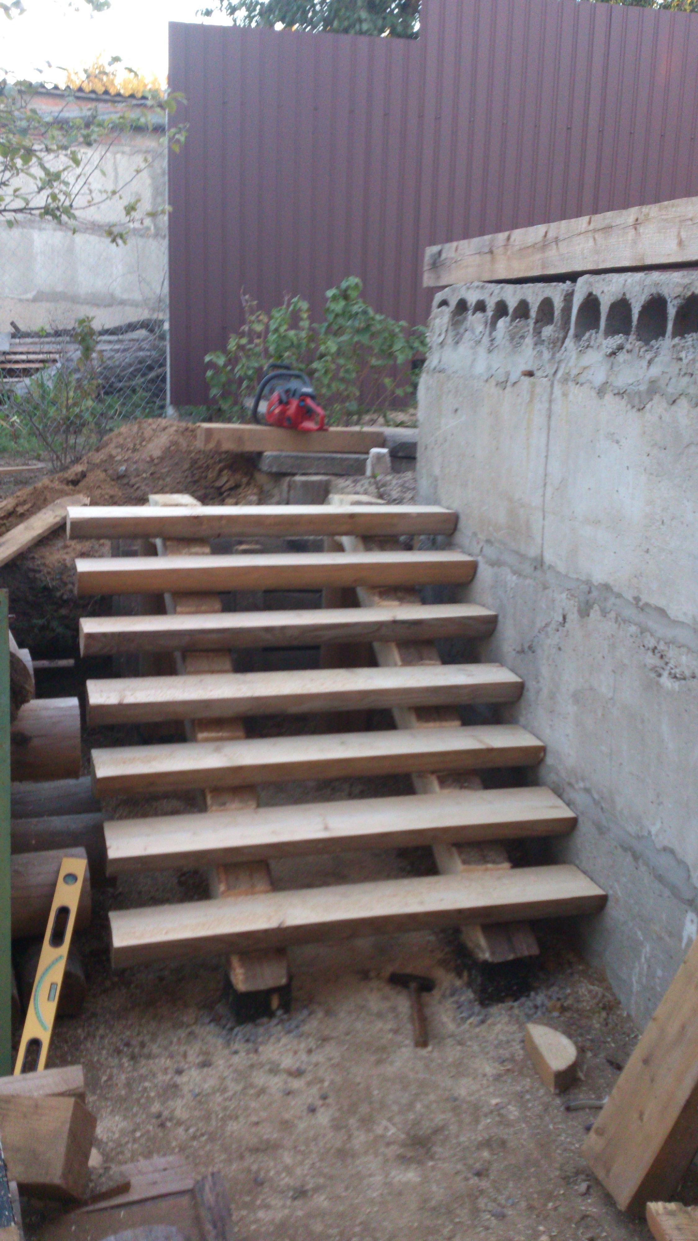

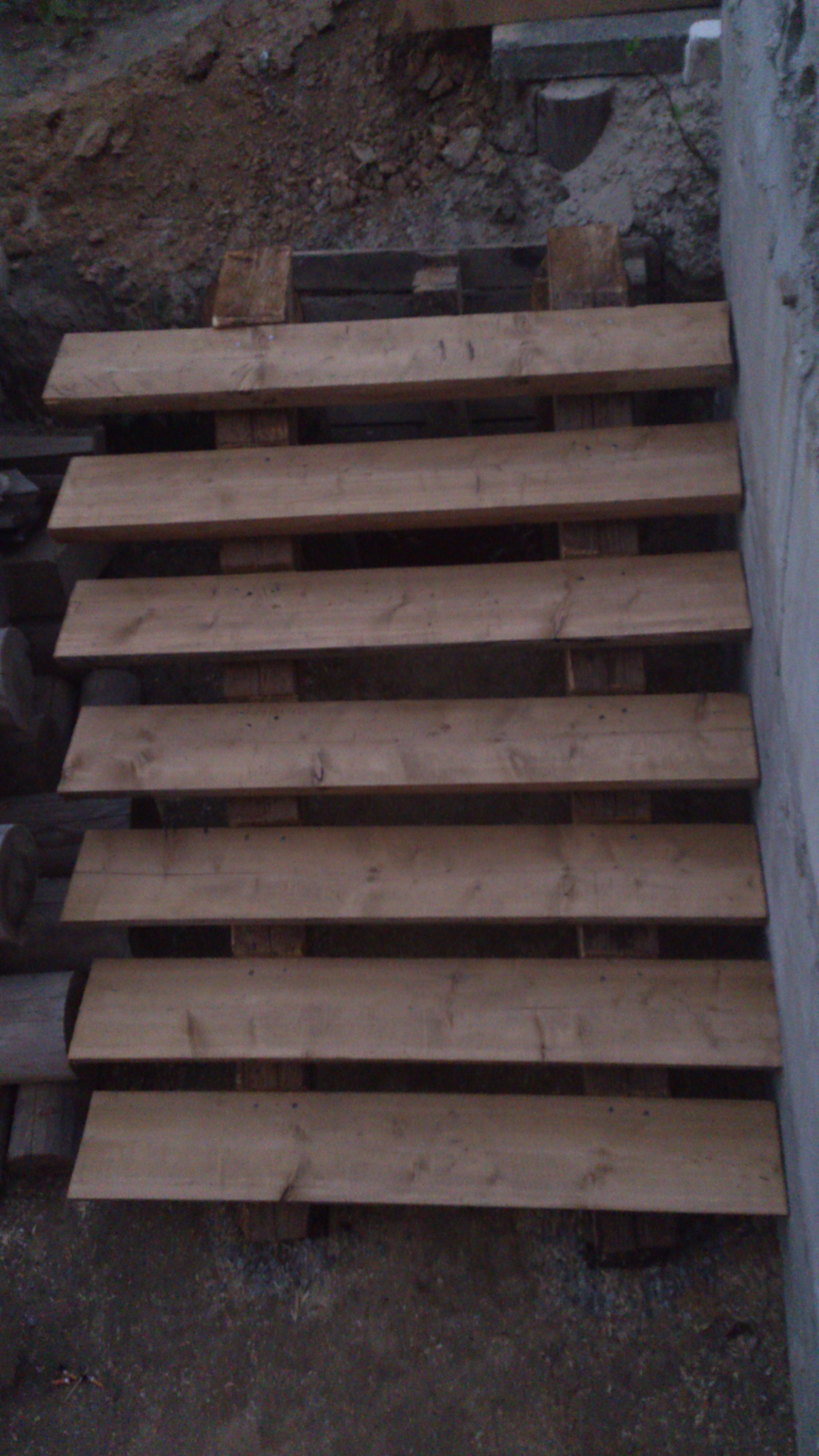

patrik4ua Опубліковано: 18 вересня 2012 Автор Поділитись Опубліковано: 18 вересня 2012 На выходных в одном из "закуточков" участка закончил делать такую лесенку: 4 Посилання на коментар Поділитися на інших сайтах More sharing options...
S_Lava Опубліковано: 18 вересня 2012 Поділитись Опубліковано: 18 вересня 2012 бревно вдоль как распускал? Посилання на коментар Поділитися на інших сайтах More sharing options...
patrik4ua Опубліковано: 19 вересня 2012 Автор Поділитись Опубліковано: 19 вересня 2012 бревно вдоль как распускал? бензопила потом рубанок, у меня остатков бревен лежит еще большая и маленькая кучка - неспеша, под настроение - использую в ландшафте... Посилання на коментар Поділитися на інших сайтах More sharing options...
yurko_kozak Опубліковано: 19 вересня 2012 Поділитись Опубліковано: 19 вересня 2012 если я правильно пончл, про какие Проризы идет речь, то чем паз Хуже шипа, что вы от него отказались? Ну я ще поки ні від чого не відказувався;) Але як на мене, то шип - якось надійніше, ніж паз, хоч і потребує кращої кваліфікації окосяччика Коли до того справа дійде, тоді і подивимося. Посилання на коментар Поділитися на інших сайтах More sharing options...

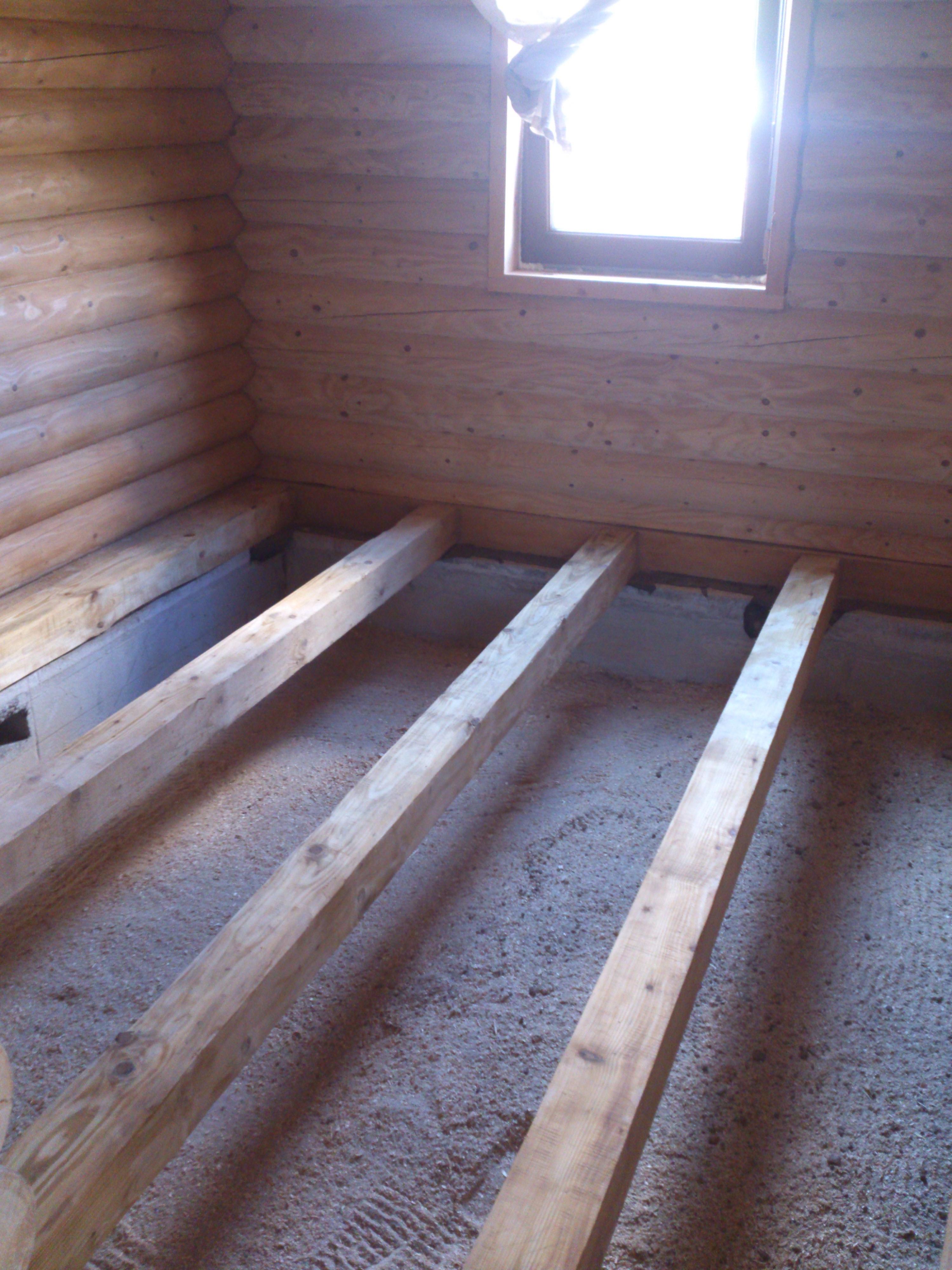

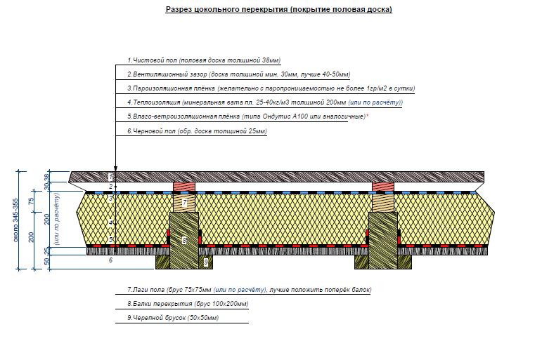

patrik4ua Опубліковано: 28 вересня 2012 Автор Поділитись Опубліковано: 28 вересня 2012 Патрику- В рисунке есть две неточности. 1. под половой доской должен лежать не паробарьер, а гидробарьер. тревожат меня все-таки сомнения, а не начнут ли гнить лаги если черные полы закрою снизу гидроизоляцией - не перестанут ли они "дышать"... ? Посилання на коментар Поділитися на інших сайтах More sharing options...
S_Lava Опубліковано: 28 вересня 2012 Поділитись Опубліковано: 28 вересня 2012 тревожат меня все-таки сомнения, а не начнут ли гнить лаги если черные полы закрою снизу гидроизоляцией - не перестанут ли они "дышать"... ? Я буду пленку только под лаги класть. потом сверху ОСБ. умаю под ним не должны будут гнить. Посилання на коментар Поділитися на інших сайтах More sharing options...
Ирина Ч. Опубліковано: 1 жовтня 2012 Поділитись Опубліковано: 1 жовтня 2012 Я буду пленку только под лаги класть. потом сверху ОСБ. умаю под ним не должны будут гнить. Если в этом пространстве не будет гулять воздух (сквозняк), то могут и гнить. Посилання на коментар Поділитися на інших сайтах More sharing options...

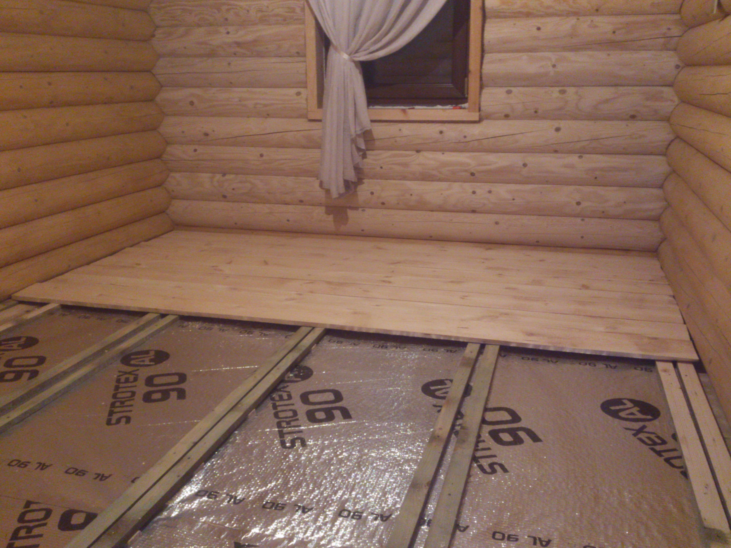

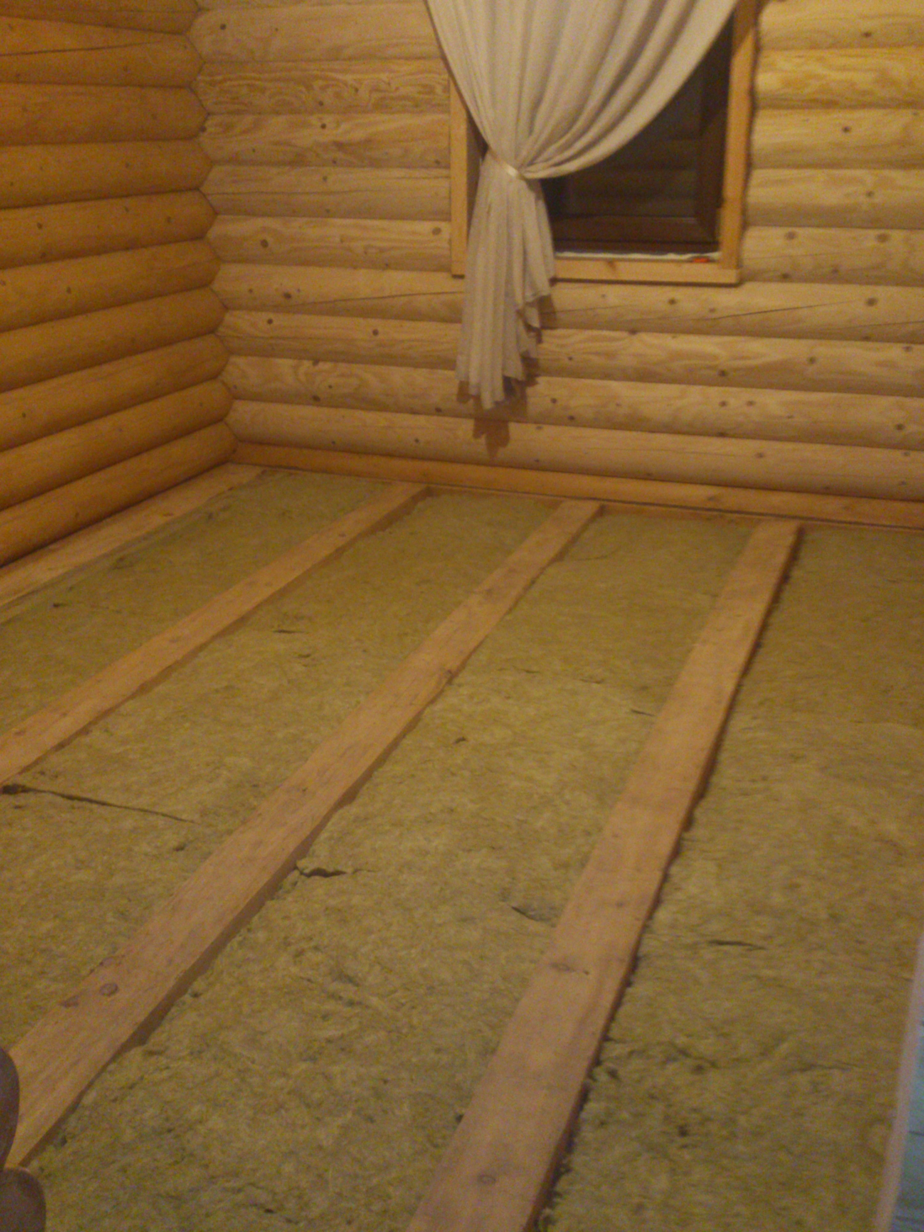

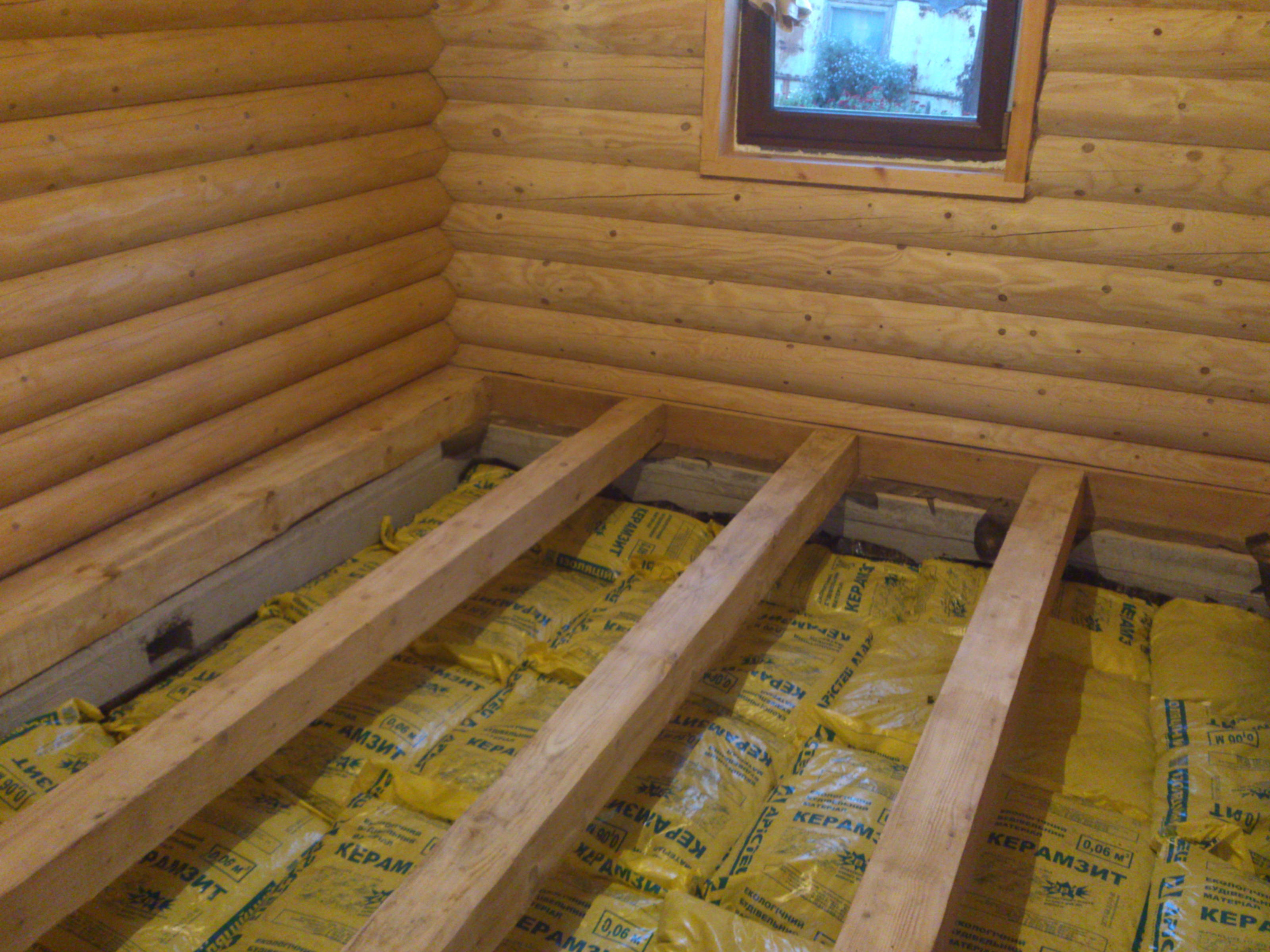

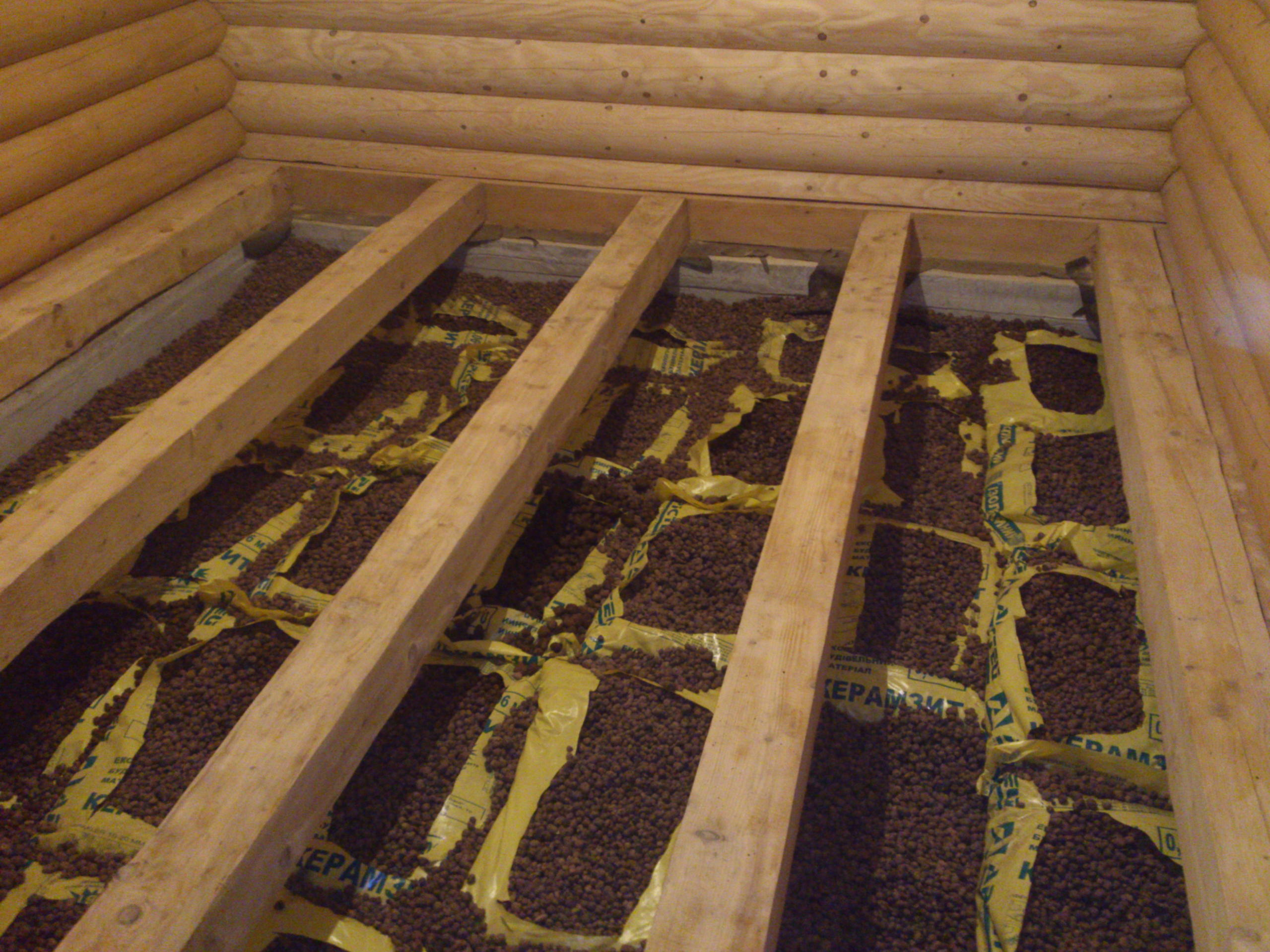

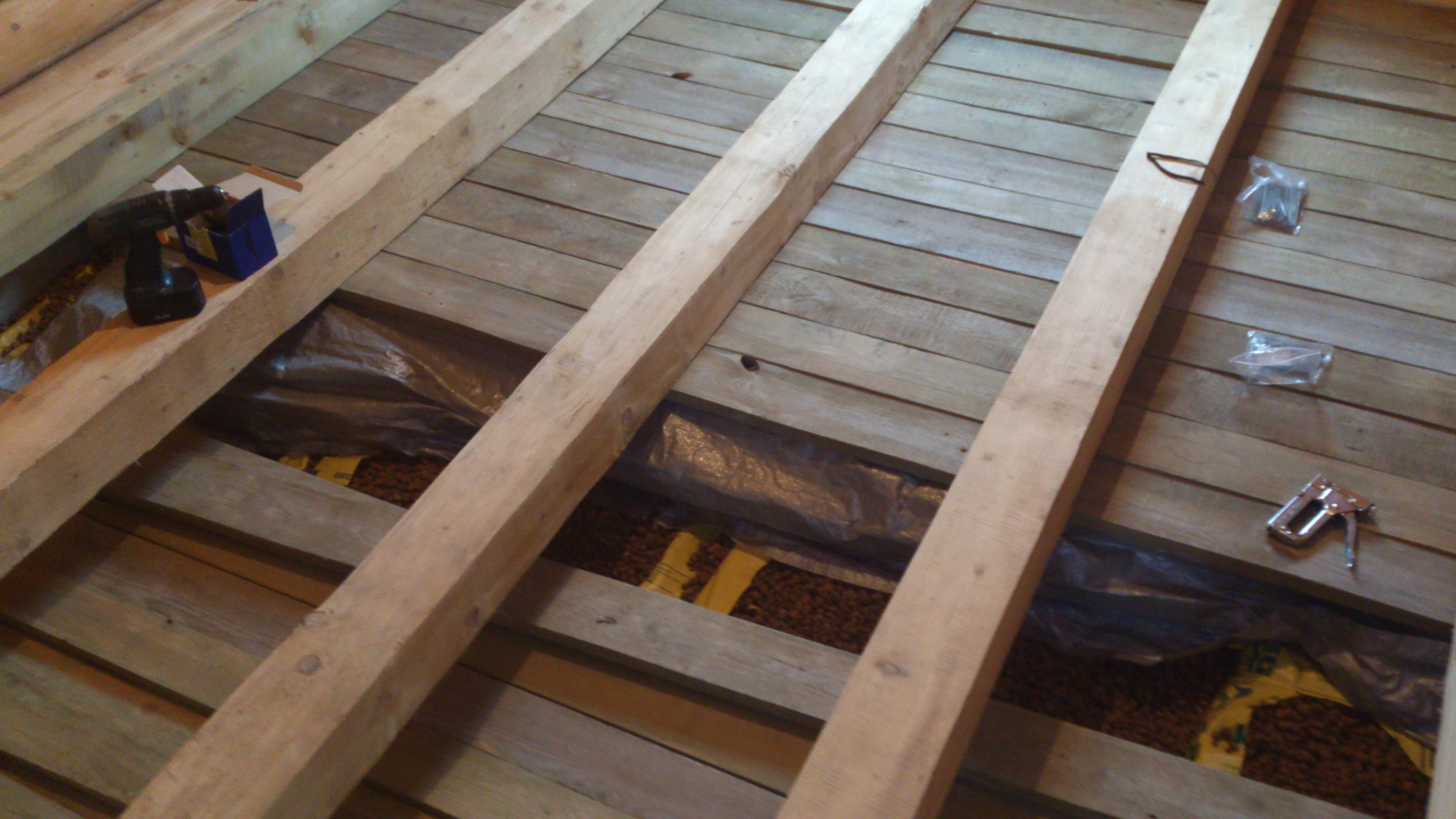

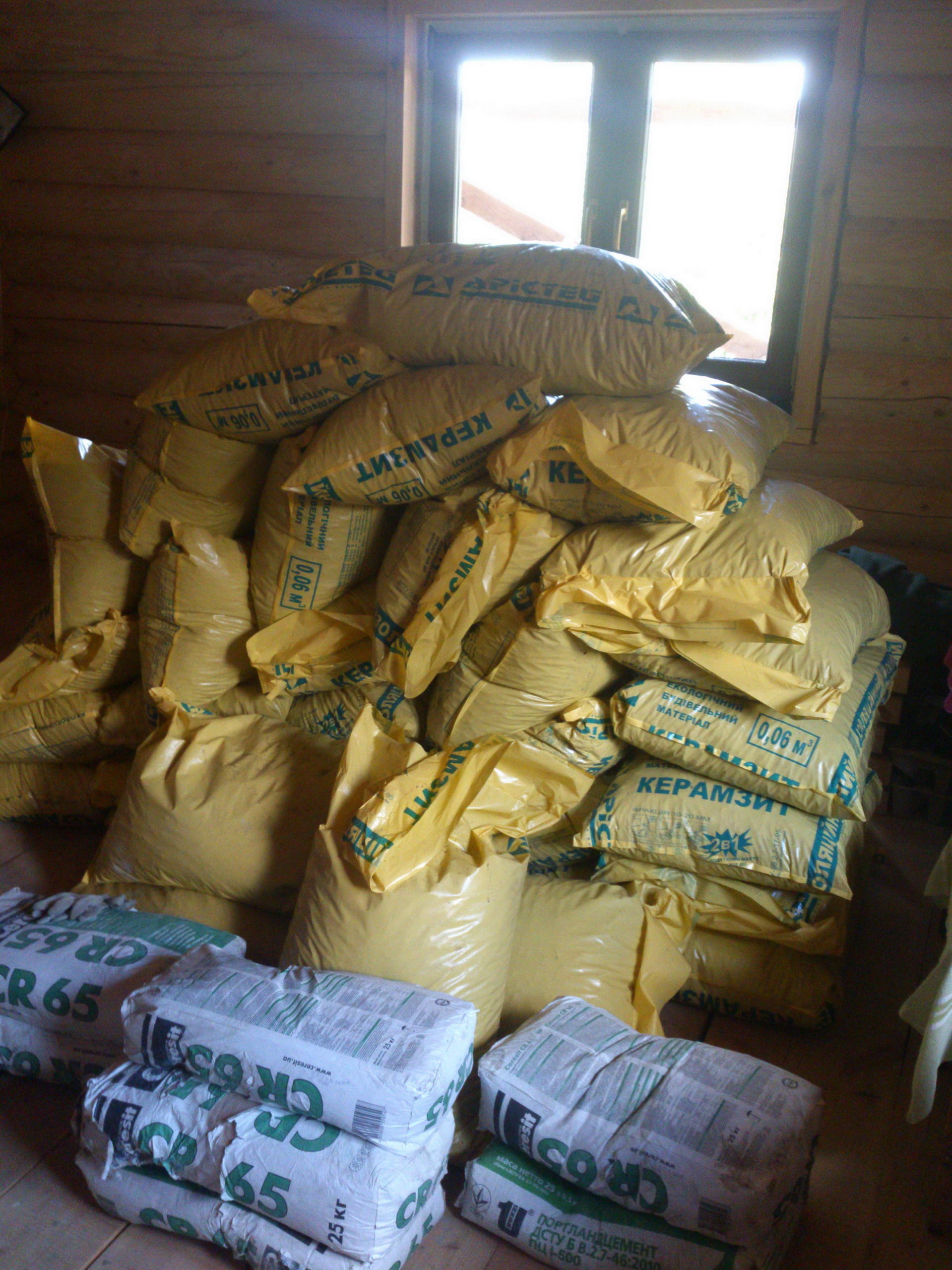

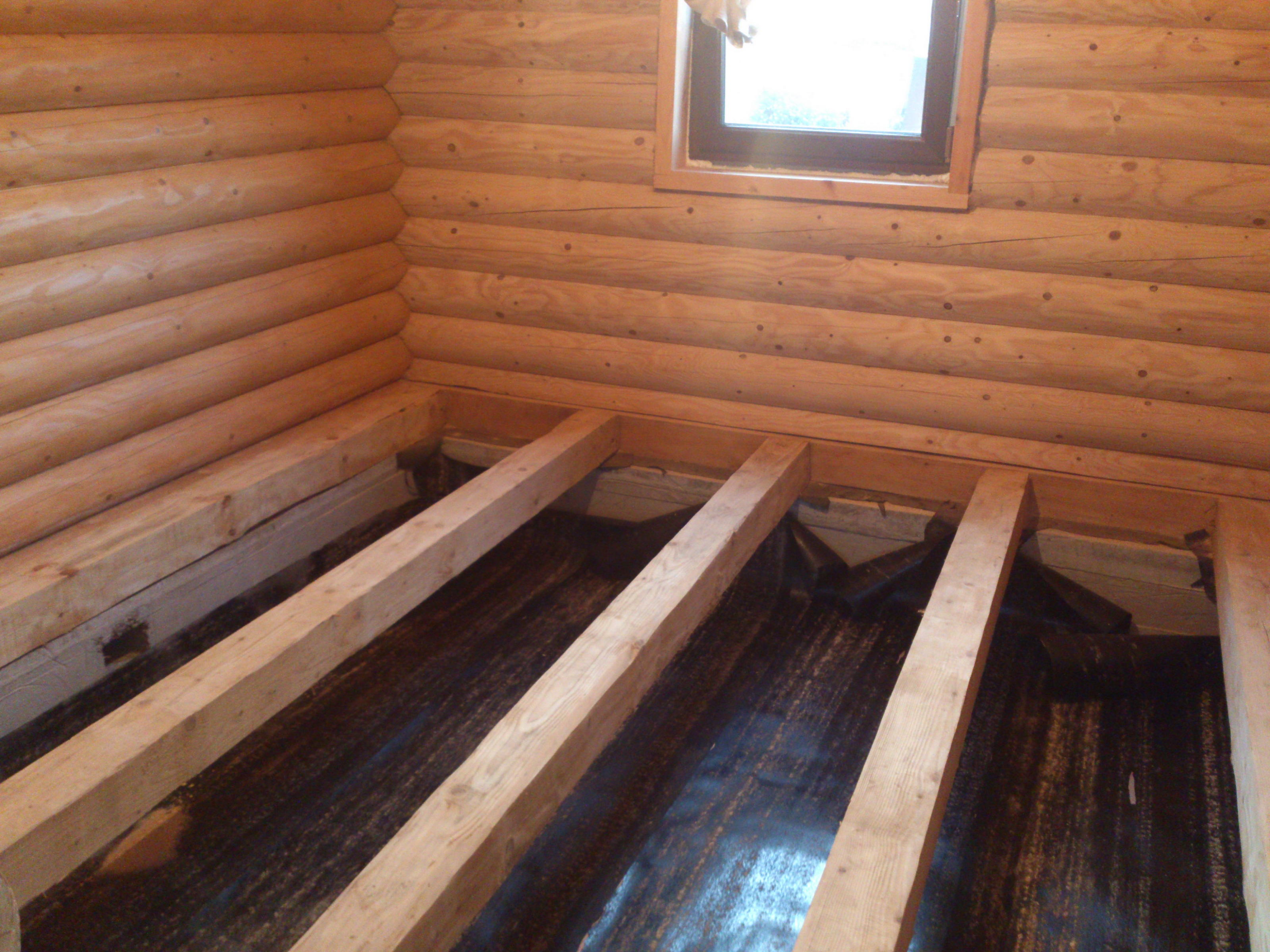

patrik4ua Опубліковано: 1 жовтня 2012 Автор Поділитись Опубліковано: 1 жовтня 2012 (змінено) На выходных - начал делать пирог пола: - застелил рубероидом - засыпал керамзит (в Епицентре мешок - 0,06 м/куб - 38,50 грн.) - подготовил доску (использовалась для опалубки) пропитал ее с 2-х сторон NEOMID 430 ECO - доски закрепил под лагами саморезами, под доску застеплировал гидроизоляцию. На следующих выходных планирую уложить между лаг (ссылка устарела), пароизоляцию, небольшой вентзазор (прибить планки поверх лаг), и черновую доску... доски думаю прижимать домкратом - что-бы небыло щелей, а интересно есть ли разница - ее лучше прибивать гвоздями или садить на саморезы? Змінено 1 жовтня 2012 користувачем patrik4ua 1 Посилання на коментар Поділитися на інших сайтах More sharing options...
S_Lava Опубліковано: 1 жовтня 2012 Поділитись Опубліковано: 1 жовтня 2012 Если в этом пространстве не будет гулять воздух (сквозняк), то могут и гнить Если будет сквозняк, то могут не греть. )) считается, что зазора примыкания пока к стене достаточно для вентиляции. ну и заливать пол не надо, тогда гнить не должно. Добавлено через 5 минут подготовил доску (использовалась для опалубки) пропитал ее с 2-х сторон NEOMID 430 ECO какая-то больно чистая доска после опалубки. Аж зависть берет. )) и как вы ее крутили снизу... это же надо гинекологом быть, как минимум ;) Посилання на коментар Поділитися на інших сайтах More sharing options...
patrik4ua Опубліковано: 1 жовтня 2012 Автор Поділитись Опубліковано: 1 жовтня 2012 какая-то больно чистая доска после опалубки. Аж зависть берет. )) перед тем как использовать для опалубки - доска предварительно была обвернута в клеенку ... www.stroimdom.com.ua/forum/attachment.php?attachmentid=119901&d=1309764530 и как вы ее крутили снизу... это же надо гинекологом быть, как минимум :wink: а вот с шуруповертом пришлось повозиться , зато теперь могу закрутить саморез "вслепую" ... Посилання на коментар Поділитися на інших сайтах More sharing options...
Branko Опубліковано: 1 жовтня 2012 Поділитись Опубліковано: 1 жовтня 2012 А не проще было набить брусок 32х32 на лаги и положить на этот брусок нижний подбой. Намного проще вроди))) 1 Посилання на коментар Поділитися на інших сайтах More sharing options...
patrik4ua Опубліковано: 1 жовтня 2012 Автор Поділитись Опубліковано: 1 жовтня 2012 А не проще было набить брусок 32х32 на лаги и положить на этот брусок нижний подбой. Намного проще вроди))) мы простых путей не ищем ... а если серьезно - если бы строил не "для себя" то так бы и сделал... ширина лаги 150 мм - не хотел сьесть это растояние за счет бруска... Посилання на коментар Поділитися на інших сайтах More sharing options...
Branko Опубліковано: 1 жовтня 2012 Поділитись Опубліковано: 1 жовтня 2012 В каком смысле "съесть"? Набиваем с внутренней стороны в самой нижней части лаги.Утеплитель - 100 мат. 150-32=118. Не вижу, что вы съесть можете? Посилання на коментар Поділитися на інших сайтах More sharing options...
S_Lava Опубліковано: 1 жовтня 2012 Поділитись Опубліковано: 1 жовтня 2012 ширина лаги 150 мм имелась ввиду толщина (высота) наверное. и желание постелить 150мм утеплителя. 1 Посилання на коментар Поділитися на інших сайтах More sharing options...

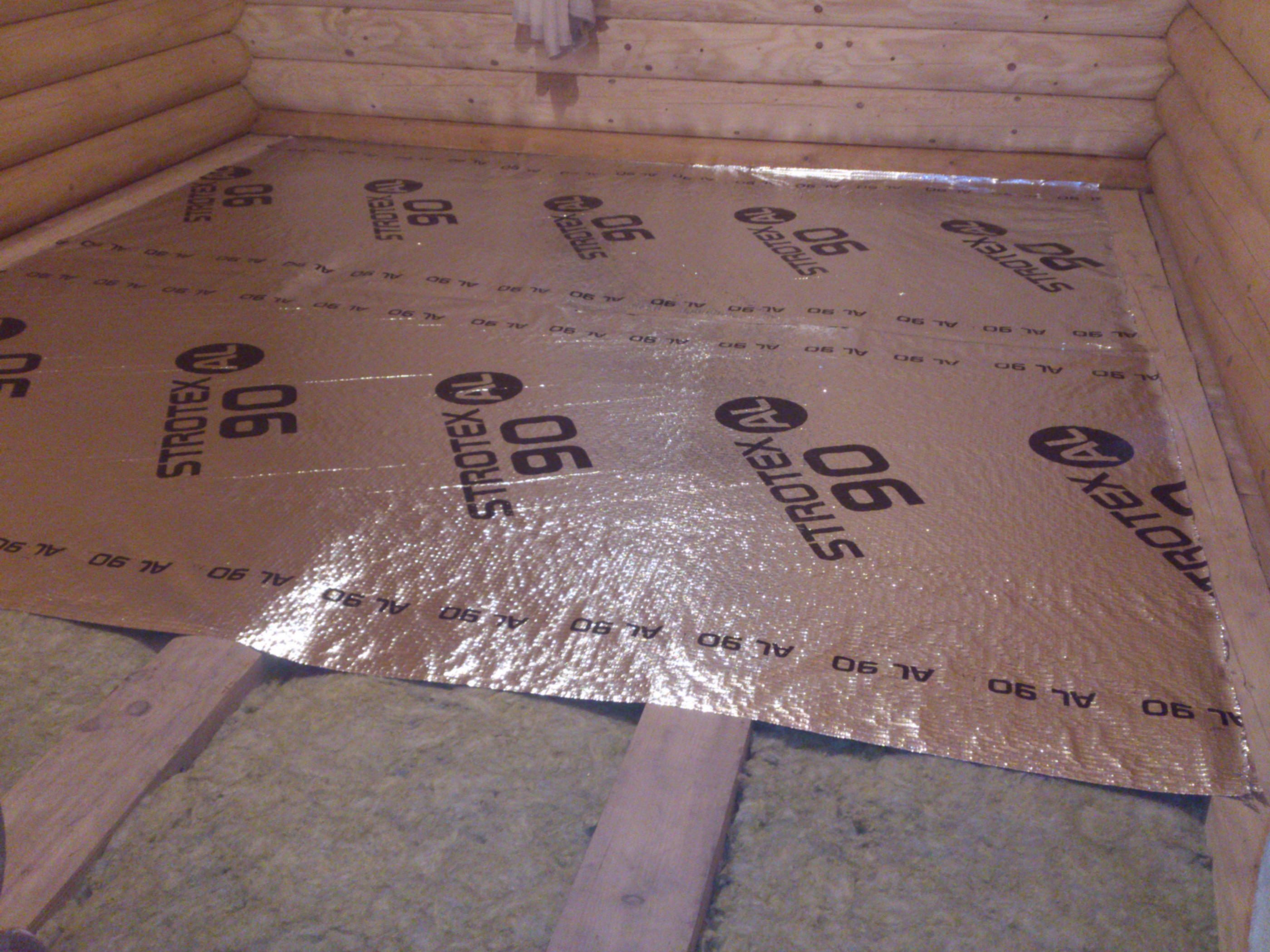

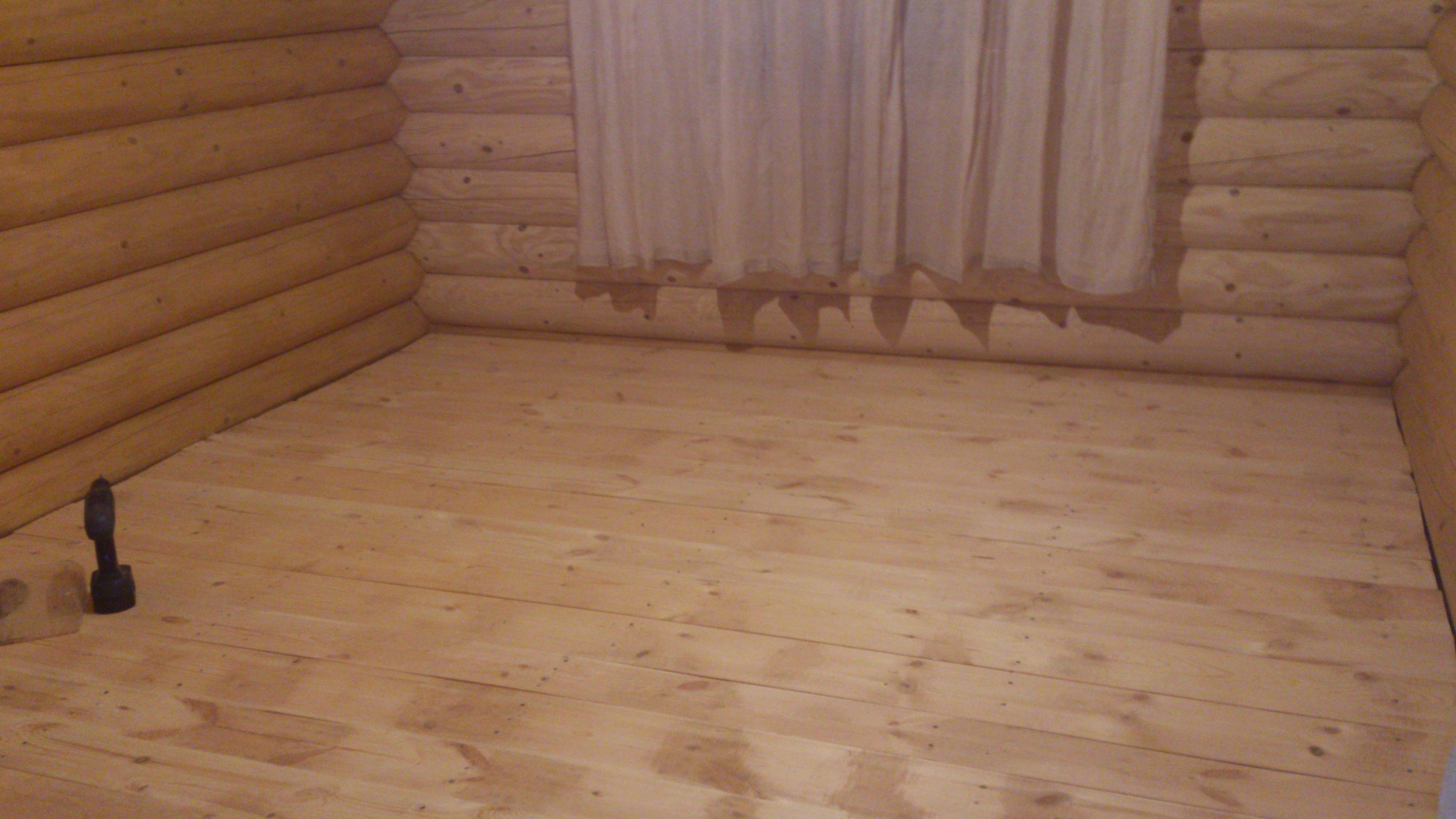

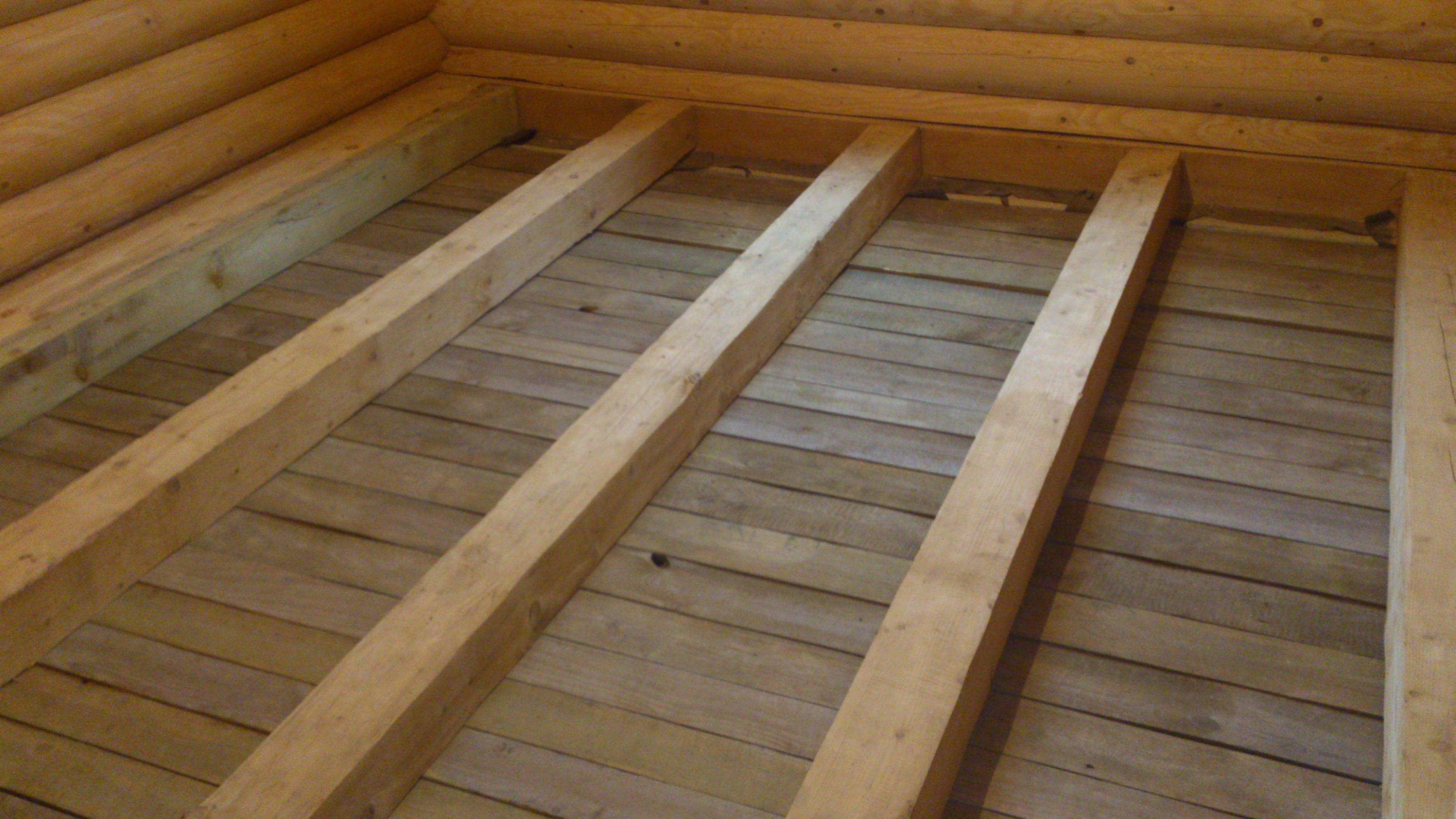

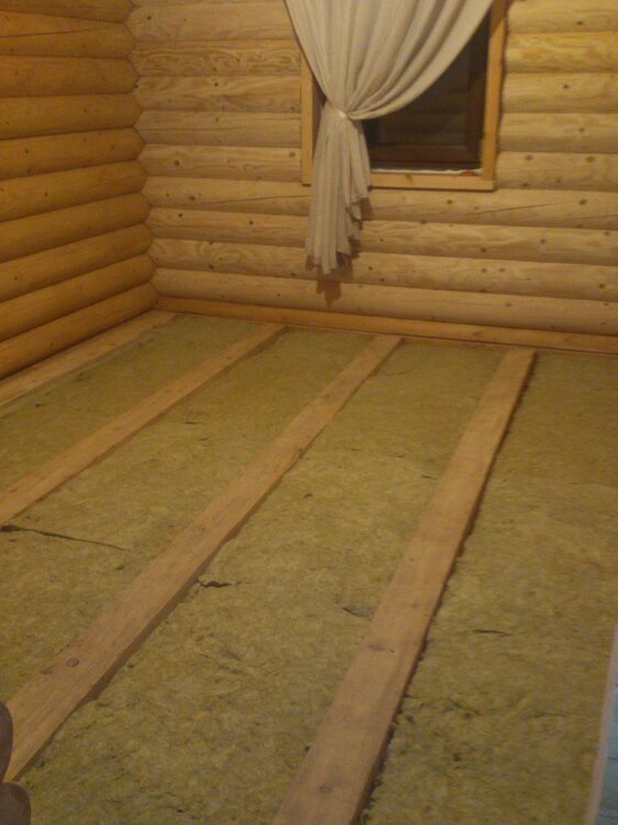

patrik4ua Опубліковано: 15 жовтня 2012 Автор Поділитись Опубліковано: 15 жовтня 2012 на выходных закончил пол в комнате для гостей, для того что-бы половая доска была без щелей пришлось использовать самодельные клинья... 3 Посилання на коментар Поділитися на інших сайтах More sharing options...

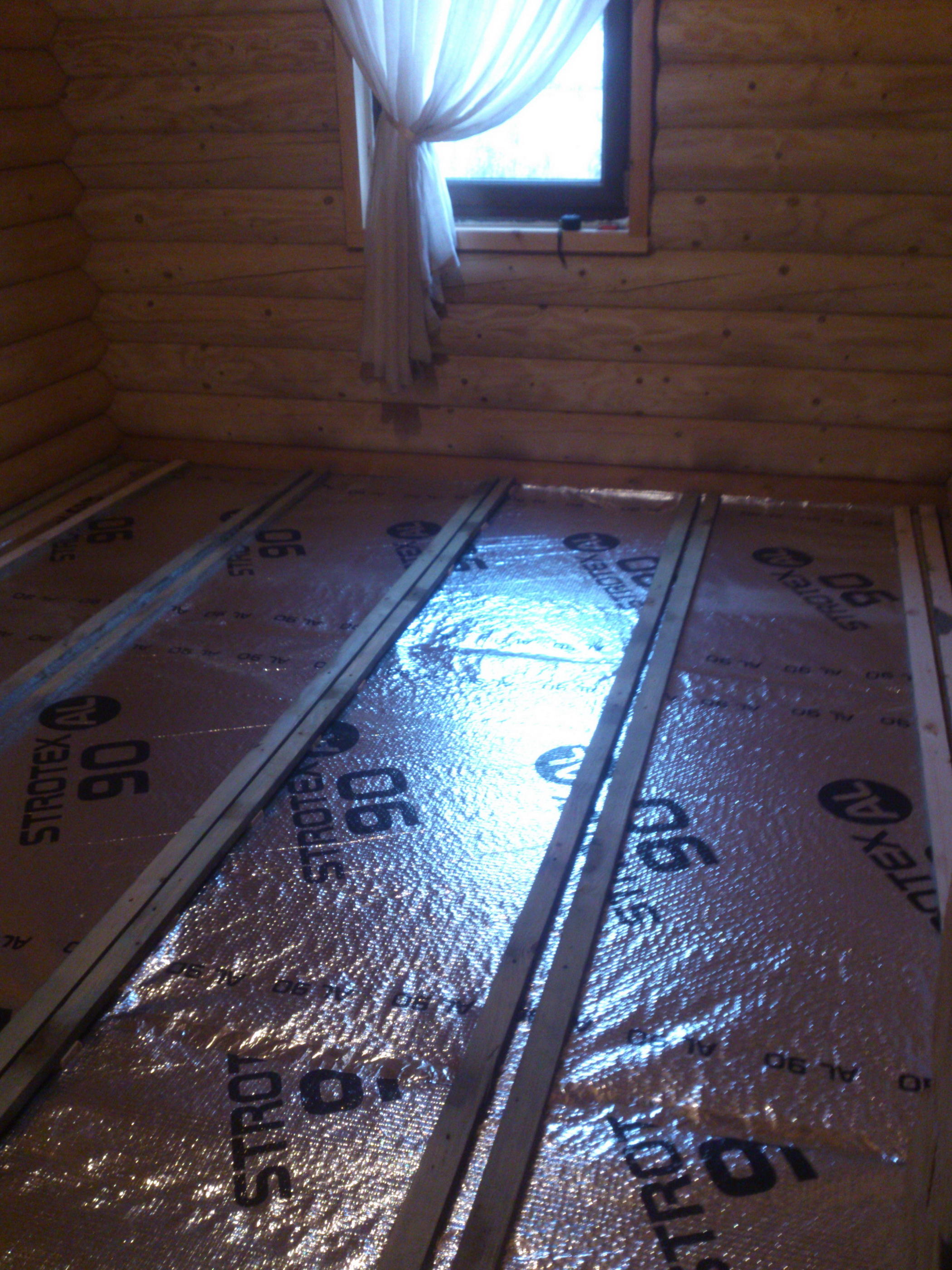

S_Lava Опубліковано: 15 жовтня 2012 Поділитись Опубліковано: 15 жовтня 2012 на выходных закончил пол в комнате для гостей Стротекс этот...?? гидро изоляция (не паро??)? нужен ли он там? И какой дальнейший план по полу? 1. чем циклевать? 2. чем вскрывать? для того что-бы половая доска была без щелей пришлось использовать самодельные клинья... Вы в доски распирались - хорошее решение. У нас стандартно вбивают скобы (из арматуры) в лагу на расстоянии клина от доски и расклинивают об них - мож на будующее пригодится. Посилання на коментар Поділитися на інших сайтах More sharing options...
patrik4ua Опубліковано: 15 жовтня 2012 Автор Поділитись Опубліковано: 15 жовтня 2012 Стротекс этот...?? гидро изоляция (не паро??)? нужен ли он там? И какой дальнейший план по полу? 1. чем циклевать? 2. чем вскрывать? забыл сказать - что положил пароизоляцию - Пароизоляционная пленка Strotex Al 90 обладает дополнительно теплоотражающим эффектом на самом деле это у меня черновой пол - доски год лежали в доме - по длине комнаты усохли вцелом на 15 см... поверх них будет чистовой пол - но это после зимы... Добавлено через 1 минуту У нас стандартно вбивают скобы (из арматуры) в лагу на расстоянии клина от доски и расклинивают об них - мож на будующее пригодится. у меня так не вышло бы - бо поверх лаг я набил брусок Посилання на коментар Поділитися на інших сайтах More sharing options...
S_Lava Опубліковано: 15 жовтня 2012 Поділитись Опубліковано: 15 жовтня 2012 что положил пароизоляцию А зечем она там? У вас жеж снизу рубероид под пирогом. + зачем вент пространство под черновым вашим полом (рейки эти)? Спрашиваю не ради флуда - сам буду обустраивать пол на лагах. Пытаюсь докопаться до золотой середины. Если увас будет просачиваться влага снизу - а она будет очень хотеть это сделать (хорошо если рубероид справится с ГИ), то на ее пути станет эта пароизоляция - это зимой. Летом у вас ам продухи открытые вроде и должно все быть ОК (как с пленкой так и без нее)... Посилання на коментар Поділитися на інших сайтах More sharing options...

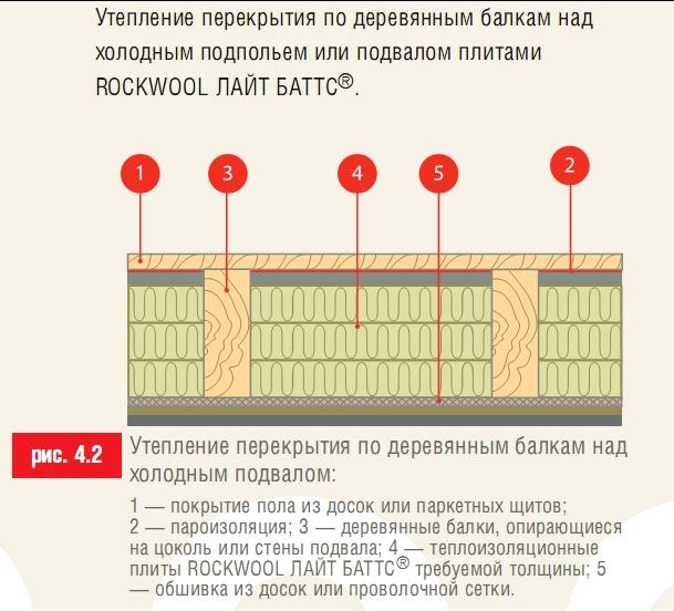

patrik4ua Опубліковано: 15 жовтня 2012 Автор Поділитись Опубліковано: 15 жовтня 2012 А зечем она там? У вас жеж снизу рубероид под пирогом. + зачем вент пространство под черновым вашим полом (рейки эти)? Спрашиваю не ради флуда - сам буду обустраивать пол на лагах. Пытаюсь докопаться до золотой середины. Если увас будет просачиваться влага снизу - а она будет очень хотеть это сделать (хорошо если рубероид справится с ГИ), то на ее пути станет эта пароизоляция - это зимой. Летом у вас ам продухи открытые вроде и должно все быть ОК (как с пленкой так и без нее)... еще раз - вот схема: www.stroimdom.com.ua/forum/attachment.php?attachmentid=214051&d=1347458787 под утеплитем гидроизоляция (что-бы влага не проникала из подполья к утеплителю) над утеплитем пароизоляция (что-бы влага с комнаты не проникала в утеплитель) при этом сам Рокувул гидроскопичен... планки - для дополнительного вентзазора - между утеплителем и черновой половой доской... снизу схемы пирогов полов - отличие от моей - что у меня гидроизоляция под "черновой доской" под лагами... Посилання на коментар Поділитися на інших сайтах More sharing options...
