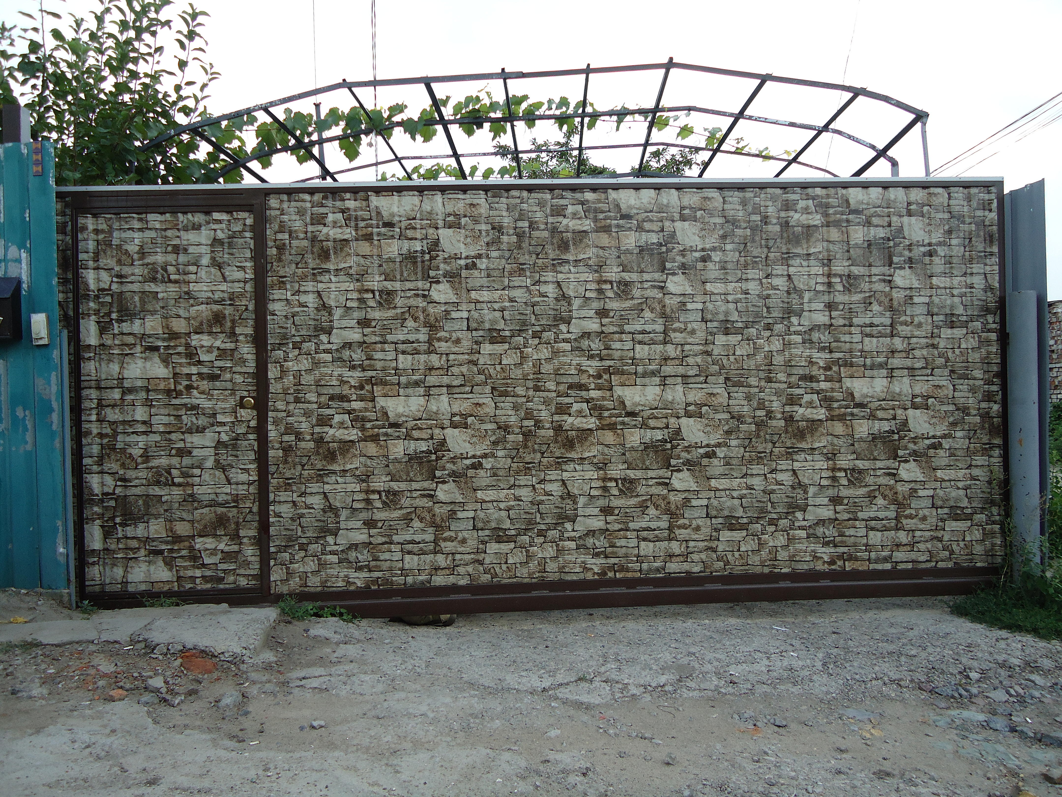

Privet Опубліковано: 13 червня 2011 Поділитись Опубліковано: 13 червня 2011 Кто-то делал? Как впечатления? Может, фото есть? Вот, к примеру (ссылка на изображение устарела) Посилання на коментар Поділитися на інших сайтах More sharing options...
Видрик Опубліковано: 13 червня 2011 Поділитись Опубліковано: 13 червня 2011 Кто-то делал? Как впечатления? Может, фото есть? Вот, к примеру (ссылка на изображение устарела) Вот вариант Посилання на коментар Поділитися на інших сайтах More sharing options...
IBAH Опубліковано: 13 червня 2011 Поділитись Опубліковано: 13 червня 2011 Лично мне не нравится вариант калитки в воротах. Если проём порядка 4м, и хочется не уменьшать ворота(что бы грузовик мог заехать) обычно рекомендую сделать откатные ворота 3-3,1м и через столб(который крепится на анкерах) калитку. Выходит что у Вас калитка 1м и ворота 3м, а если нужно загнать грузовик - откручиваем 4 анкера - и у Вас проём 4м. Посилання на коментар Поділитися на інших сайтах More sharing options...
Видрик Опубліковано: 20 червня 2011 Поділитись Опубліковано: 20 червня 2011 Лично мне не нравится вариант калитки в воротах. Если проём порядка 4м, и хочется не уменьшать ворота(что бы грузовик мог заехать) обычно рекомендую сделать откатные ворота 3-3,1м и через столб(который крепится на анкерах) калитку. Выходит что у Вас калитка 1м и ворота 3м, а если нужно загнать грузовик - откручиваем 4 анкера - и у Вас проём 4м. У меня проём 5,5м вместе с калиткой ,в откатных воротах,и очень удобно когда заезжают 2 машины , когда не ищеш ключ чтобы открутить анкера 1-н раз в году когда заезжает грузовик ,и не пережеваеш ни за какой столб каждый раз когда заезжаеш сам или сама ,чтоб не подкраивать когда поцарапаеш его машиной :D 1 Посилання на коментар Поділитися на інших сайтах More sharing options...
