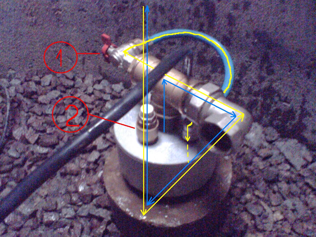

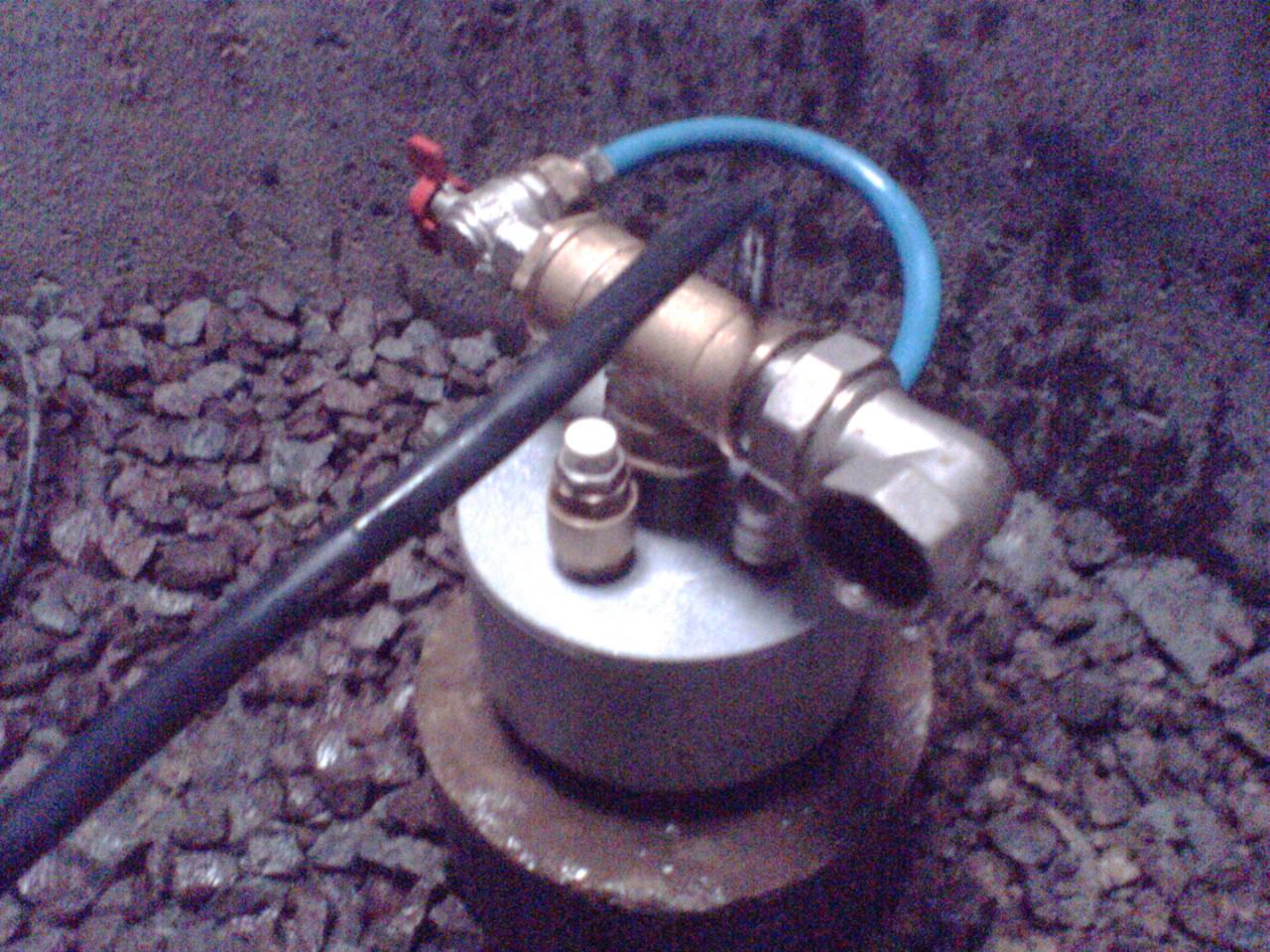

Учитывая ваш "минус" в плане "недёшев", и нежелание сливать воду "под ноги", могу предложить ещё один вариант.
Правда фото не совсем по теме (но ближайшее, что нашел в своём архиве). (Недостающие водоподающие элементы, думаю, дофантазируете).
Синяя стрелка - подача воды в колонку при включении "кнопки".
Желтая - сброс воды в скважину после выключения.
П.С. Отношение "подачи-обратки", (а также скорость сброса воды), тарируется краном "1". (Возможны отношения от 99:1 до 45:55)
Для увеличения скорости сброса воды в скважину, избыточное давление воздуха из скважины сбрасывается через балансировочный клапан "2".
П.П.С. Для лучшего понимания на фото схема и оригинал.
Несколько вопросов.
1. Я правильно понимаю, что гидроаккумулятор в такой схеме поставить не получится? Как я понимаю его смысл в том, что не прийдется снимать обратный клапан после насоса, а будет достаточно просто отключить гидроаккумулятор на зиму и перевести насос в ручной режим?
2. Как организована обратка внутри скважины? Труба до зеркала воды?
