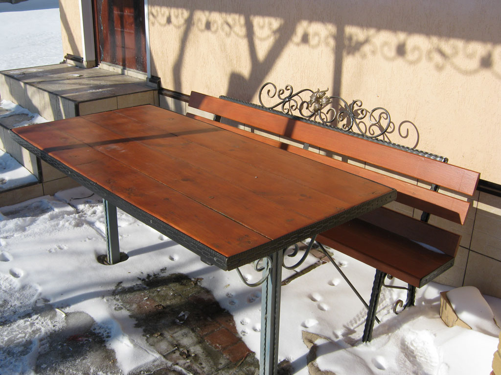

magary4 Опубліковано: 11 червня 2011 Поділитись Опубліковано: 11 червня 2011 вопрос собственно по дереву. после того как я все сварил, где взять и обработать доски? какая обработка нужна? я так понимаю что иду там где написано "вироби з дерева" чтоб порезали по размерам и шлифонули (точно не знаю что надо) после забираю и обрабатываю пинотексом Посилання на коментар Поділитися на інших сайтах More sharing options...
AlexRS4 Опубліковано: 12 червня 2011 Поділитись Опубліковано: 12 червня 2011 вопрос собственно по дереву. после того как я все сварил, где взять и обработать доски? какая обработка нужна? я так понимаю что иду там где написано "вироби з дерева" чтоб порезали по размерам и шлифонули (точно не знаю что надо) после забираю и обрабатываю пинотексом Эту лавочку делал я самолично и фотка моя. Расскажу свой путь. В Эпицентре купил готовый подоконник из смереки (около 150грн), а на спинку - планки для лежаков в сауну (сосна). Там они уже пошлифованы. Обработка. 2 слоя пропитки, 2 слоя пропитки с колеровкой, 1 слой лака. Потом "нулёвкой" сошлифовываем поднявшийся "ворс" от древесины. Ещё 1 слой лака. Доводим "нулёвкой" до идеальной поверхности и покрываем последним слоем лака. Все материалы - Эскаро. Лак - полумат, яхтный. Стоит отлично. 1 Посилання на коментар Поділитися на інших сайтах More sharing options...

magary4 Опубліковано: 19 червня 2011 Автор Поділитись Опубліковано: 19 червня 2011 а чем крепить доски? моя мысль на саморезы только не по дереву а желтые по металлу (по-толще) Посилання на коментар Поділитися на інших сайтах More sharing options...
AlexRS4 Опубліковано: 20 червня 2011 Поділитись Опубліковано: 20 червня 2011 а чем крепить доски? моя мысль на саморезы только не по дереву а желтые по металлу (по-толще) Крепил обычным черным саморезом. Снизу, засверливал в металле 4мм (под саморез) и сверлом 10мм под "потай" для шляпки самореза. Посилання на коментар Поділитися на інших сайтах More sharing options...
