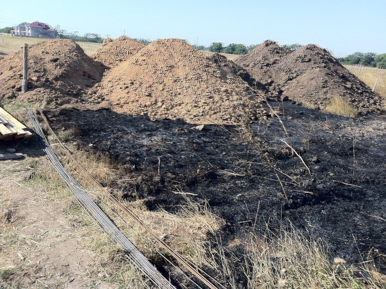

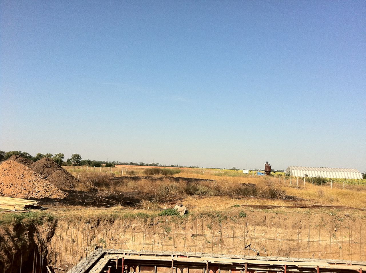

Dobrysoft Опубліковано: 25 серпня 2011 Автор Поділитись Опубліковано: 25 серпня 2011 Сегодня утром сделал фотки пепелища от вчерашнего пожара: Посилання на коментар Поділитися на інших сайтах More sharing options...

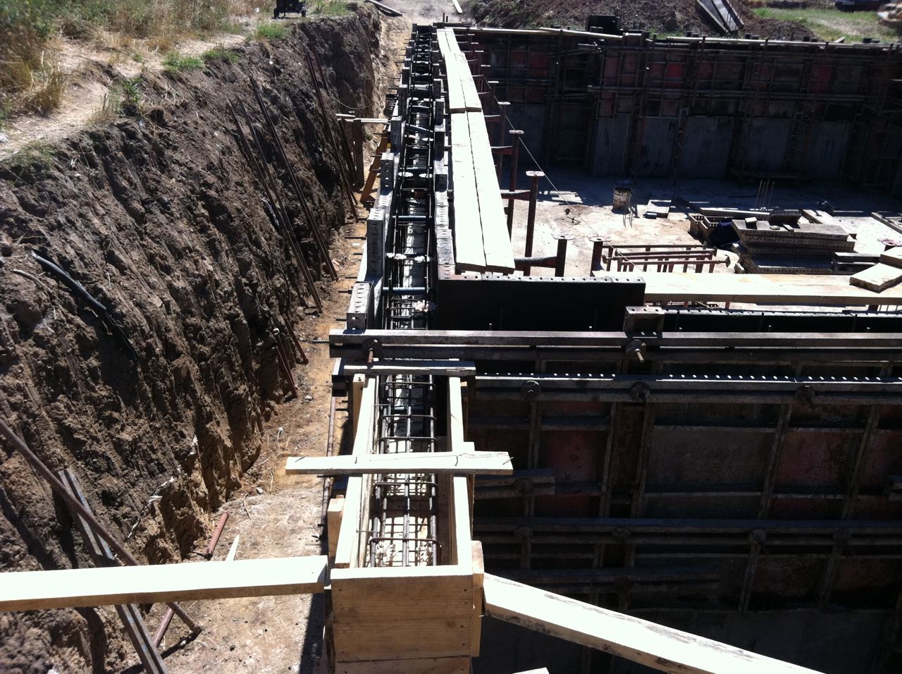

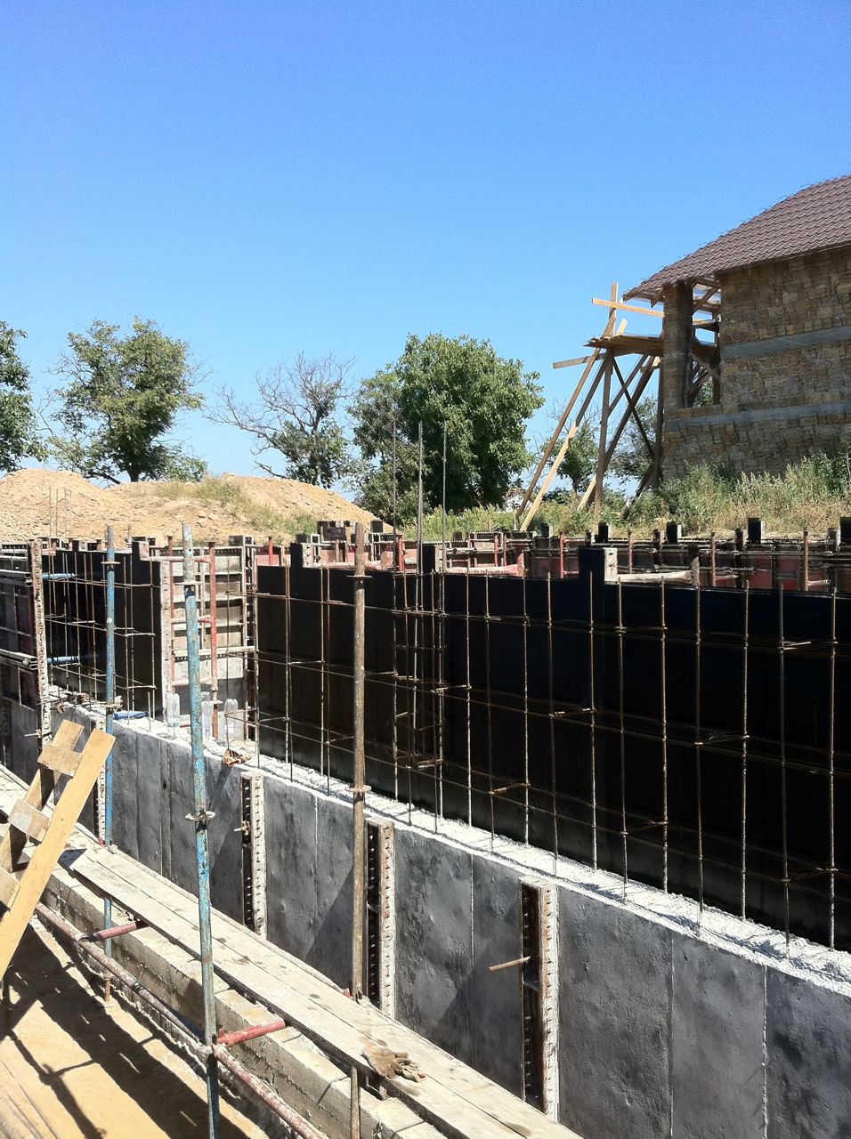

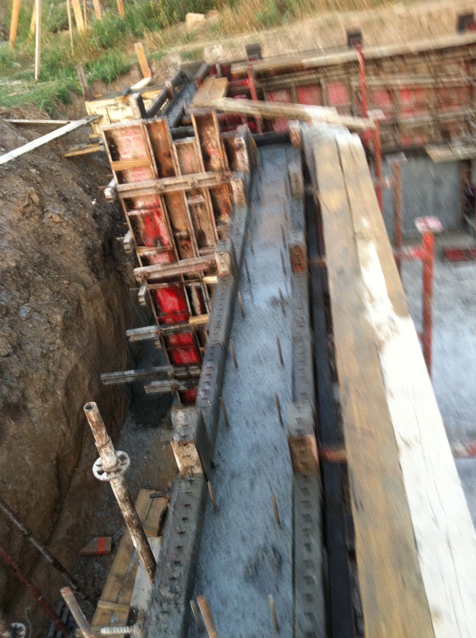

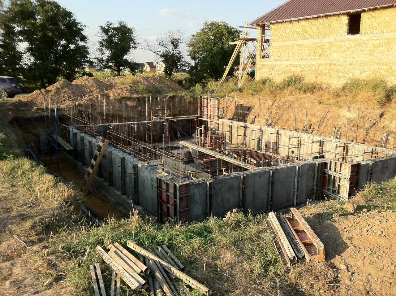

Dobrysoft Опубліковано: 26 серпня 2011 Автор Поділитись Опубліковано: 26 серпня 2011 В четверг сняли опалубку со стен, завезли и поставили леса, приготовились ставить опалубку верхней части стен - еще 1.15м высотой. Итого получатся стены 2.55м. Бригадир заверил меня что к понедельнику успеют поставить опалубку и я заказал бетон и бетононасос на 13:00 понедельника. Посилання на коментар Поділитися на інших сайтах More sharing options...
Dobrysoft Опубліковано: 26 серпня 2011 Автор Поділитись Опубліковано: 26 серпня 2011 Сегодня поставили чуть меньше половины щитов опалубки. Походу катастрофически не успевают. Рабочие выйдут завтра, в субботу. Но похоже за завтра тоже не успеют, нужно работать и в воскресенье. Еле добился, чтобы не забыли и поставили все нужные гильзы в нужных положениях. С 15:40 и до 20:00 самолично вместе с мастером вязал выпуски сердечников на первый этаж. По-проекту это 4 конструкции, в 3-х из них по четыре выпуска ф12 перевязанны между собой семью-шестью хомутами, 4-я конструкция состоит из 8-ми вертикальных арматурин - вообще жесть. Эти конструкции нужно было собрать заранее, "одеть" на вертикальные арматурены стен и только потом вязать горихонтальную арматурy. Но конечно же у строителей проблемы с чтением чертежей и способностью думать, а потом делать Короче арматуру горизонтальную завязали раньше, и выпуски предложили вязать без перевязки, а иначе они ни за что не успеют. Пришлось личным примером доказывать, что ошибку можно и нужно исправить. К вечеру я освоил первичные навыки арматурщика и напару с мастером(это инженер, который отвечает за соблюдением всех размеров и технологии) мы завязали все выпуски. Сфоткать это чудо уже небыло сил, да и на работу еще нужно было попасть, - сфоткаю завтра. Посилання на коментар Поділитися на інших сайтах More sharing options...

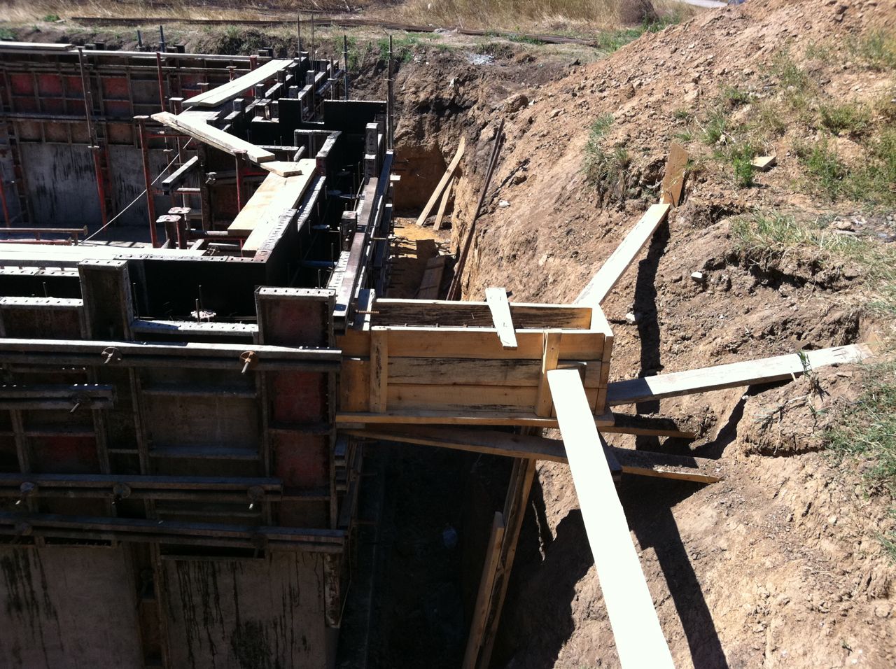

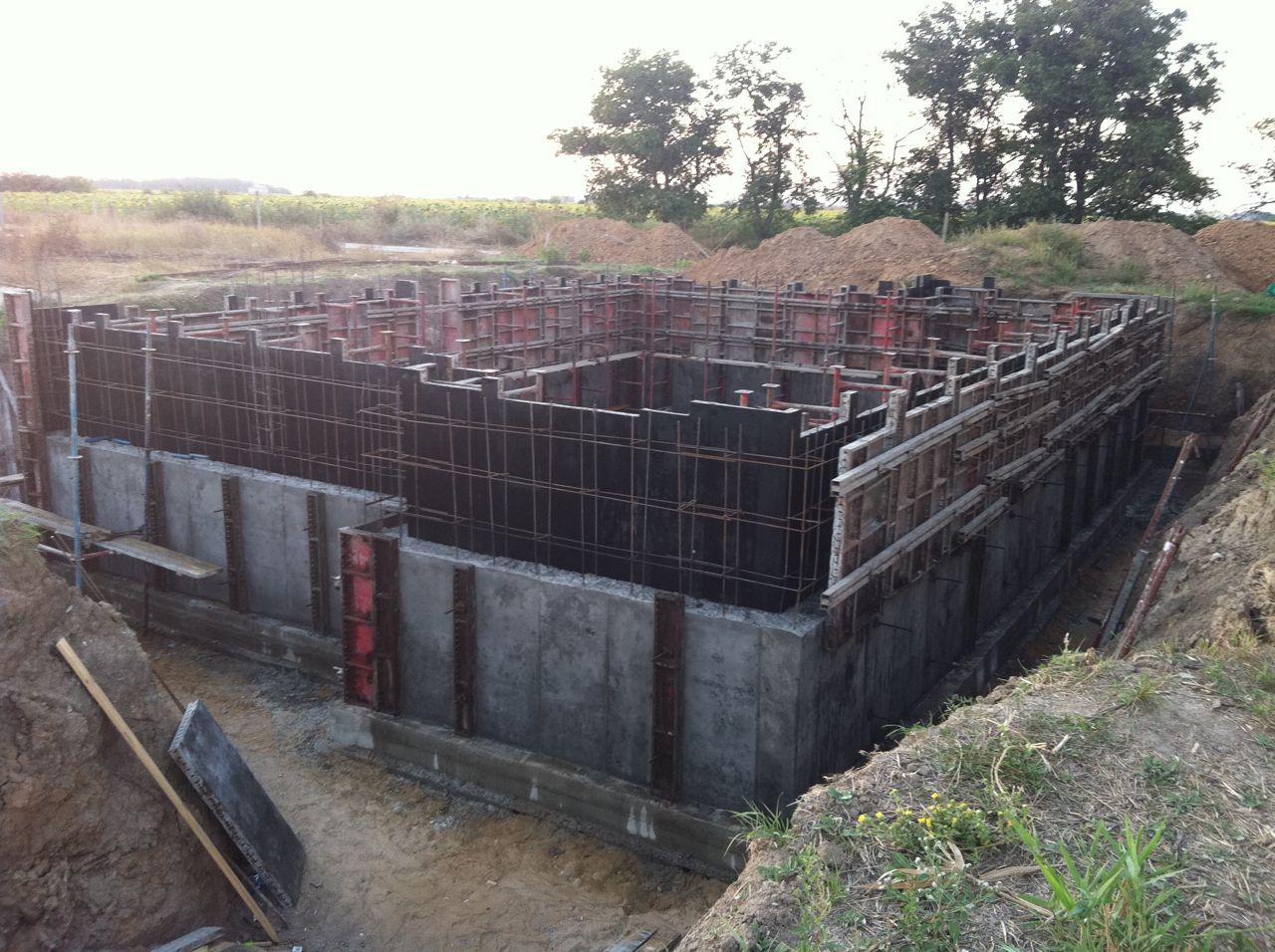

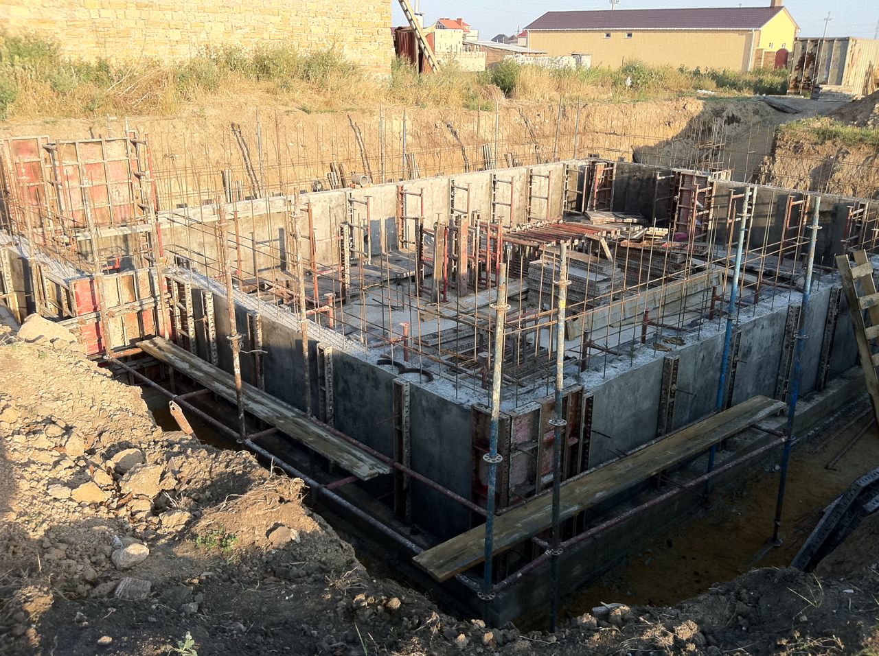

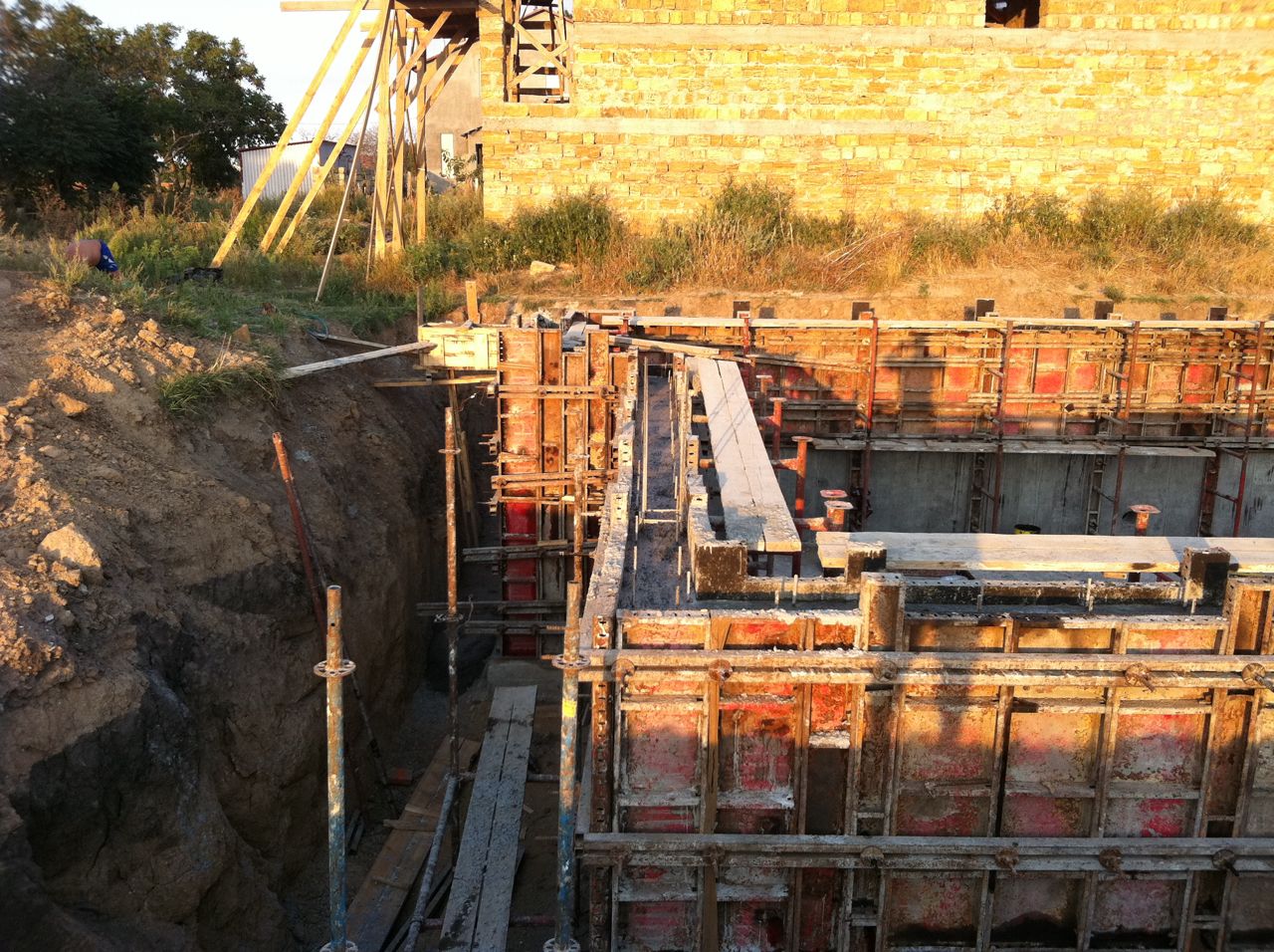

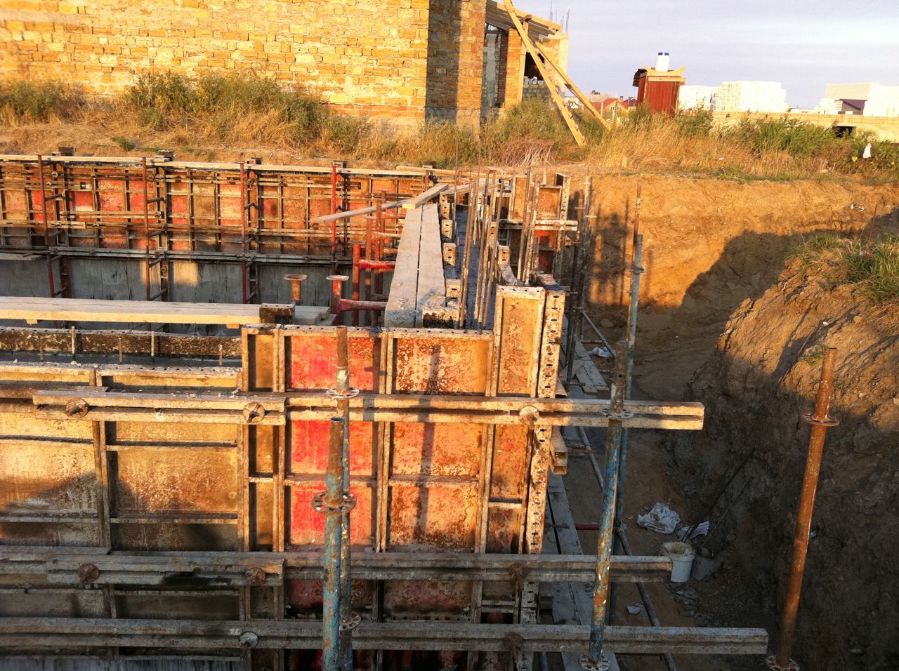

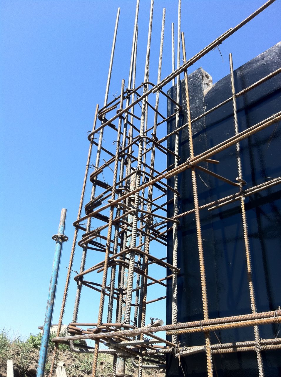

Dobrysoft Опубліковано: 27 серпня 2011 Автор Поділитись Опубліковано: 27 серпня 2011 Сегодня к 10:00 заехал на стройку - как раз вовремя. Строители хотели замутить мне проем под окно 155x90, вместо нужных 110x90, два щита экономии! Короче пояснил, что "и так сойдет" не проканает и заставил сделать как по чертежу. Заодно сфоткал состояние к 12:00 и мои вчерашние выпуски под сердечники первого этажа. На последнем фото видна еще одна проблемная деталь - консоль, которая будет держать будущую стенку, подпирающую балкон над гаражом. Для этой консоли нужно из досок делать опалубку и непонятно как крепить. Боюсь до этого строители сегодня не дойдут, хотя бы успели все щиты основной опалубки поставить, а эту консоль будут доделывать утром в понедельник. Бетононасос заказан на 13:00 в понедельник. Вообщем все сроки внапряг. Посилання на коментар Поділитися на інших сайтах More sharing options...

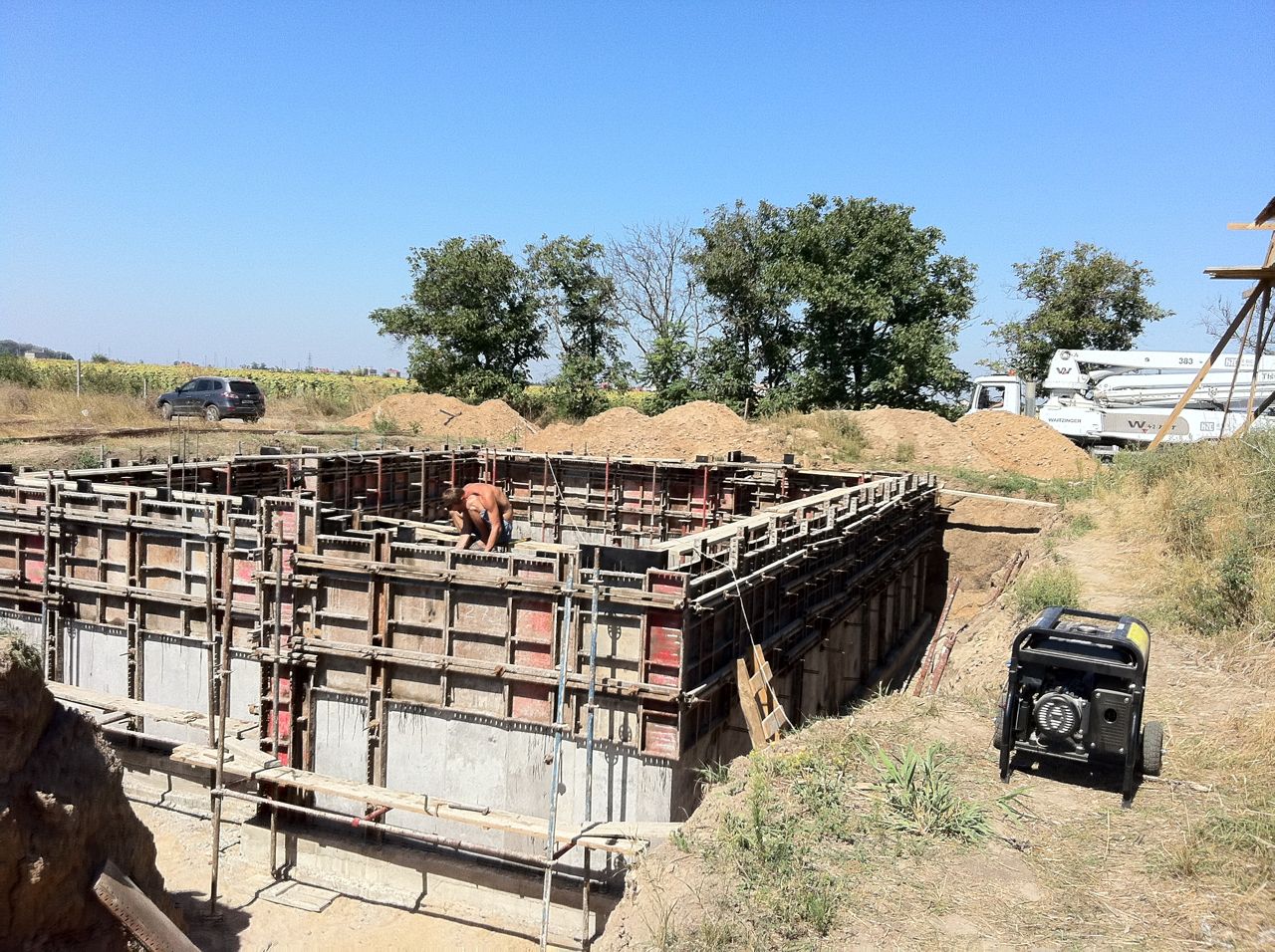

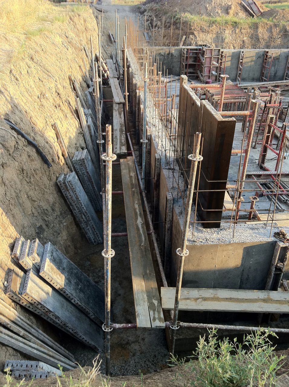

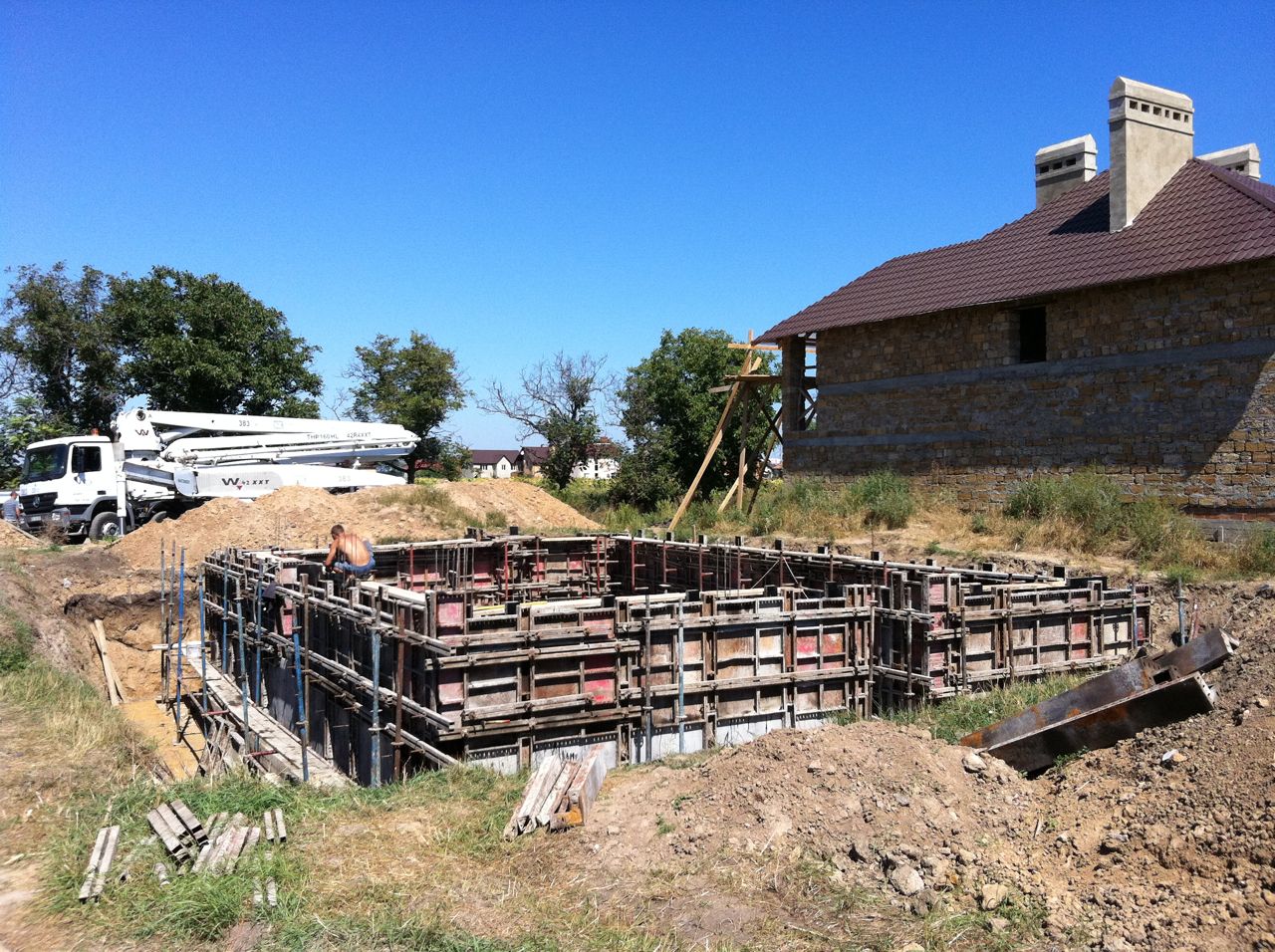

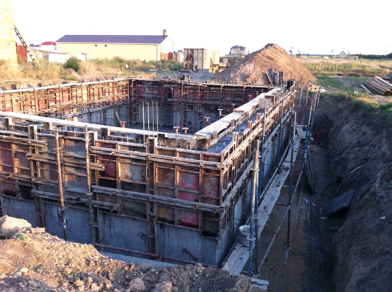

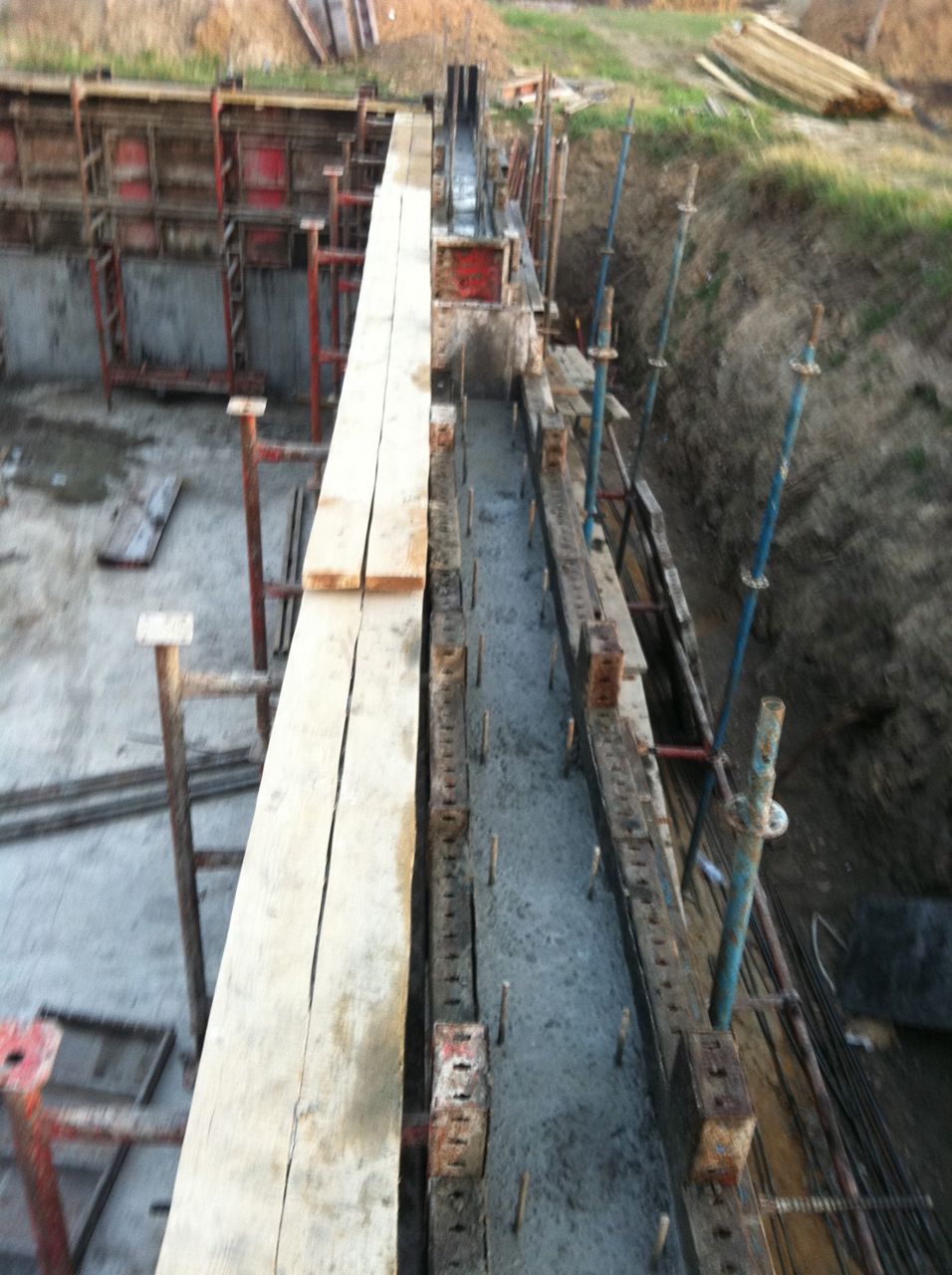

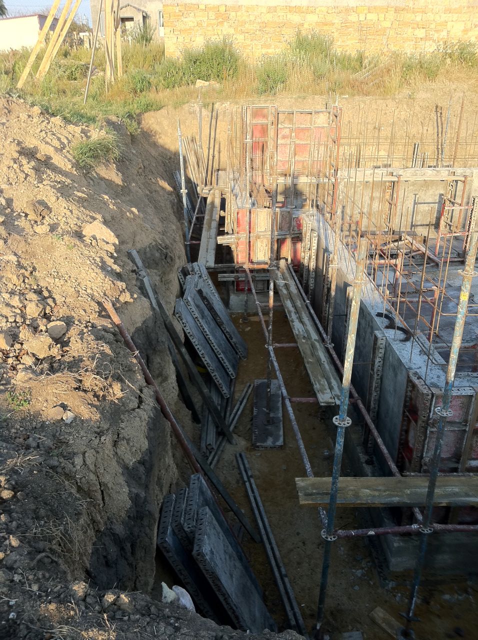

Dobrysoft Опубліковано: 27 серпня 2011 Автор Поділитись Опубліковано: 27 серпня 2011 Сегодня вечером полил стены. Как я и боялся строители не успели поставить все щиты и опалубка под консоль тоже пока не поставлена. Обещают в понедельник выйти в 7:00 и все закончить ко времени заливки (13:30). Им осталось сбить и поставить опалубку на консоль(на первом фото) и доставить щиты на одной короткой стороне и скрутить их(на втором фото). Посилання на коментар Поділитися на інших сайтах More sharing options...

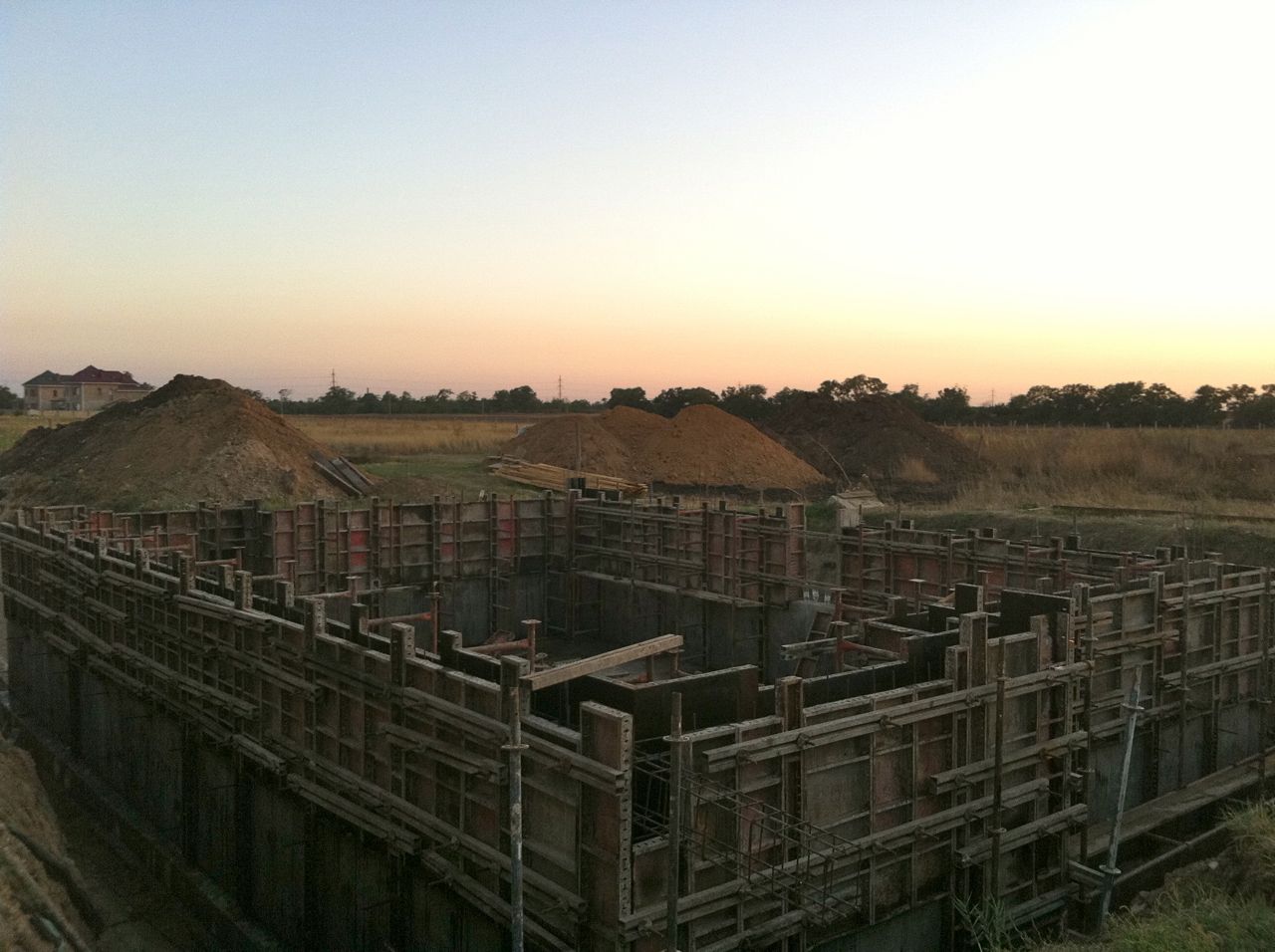

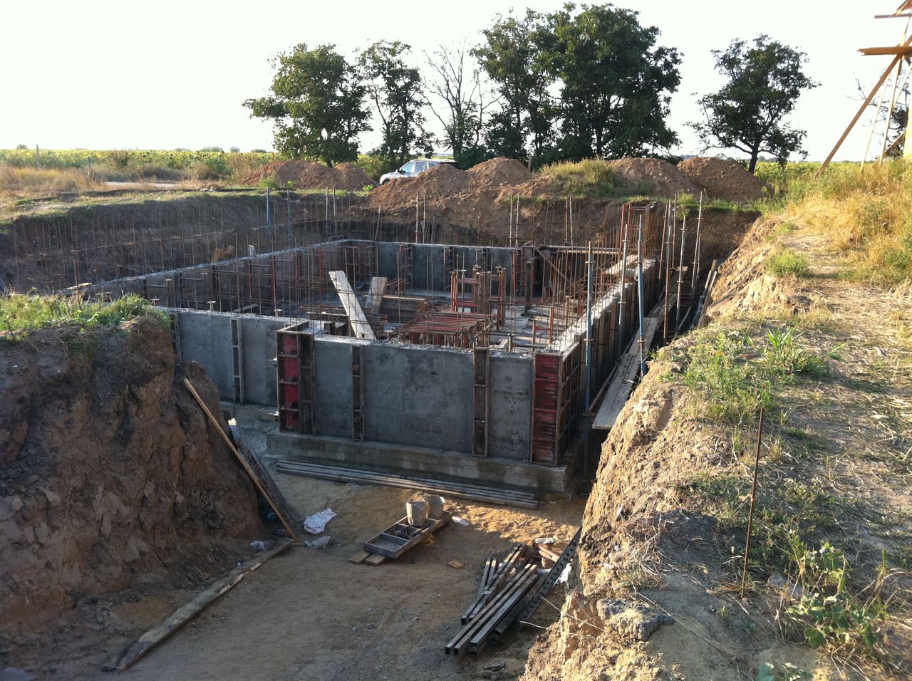

Dobrysoft Опубліковано: 29 серпня 2011 Автор Поділитись Опубліковано: 29 серпня 2011 Ну всё! Сегодня благополучно залили верхний ярус наружных стен! Напряг был до самой заливки. Последний ригель поставили в 12:15. Затем проверяли и подтягивали все гайки и ставили доски по-верху "солдатов" опалубки(по этим доскам ходили рабочие во время заливки). Все это на высоте 2.5-2.6м. В 12:45 закончили с досками и рабочие пошли обедать, а мастер лазил по только что выставленным доскам и одевал звездочки, фиксирующие защитный слой. В 13:25 начали заливаться. В 15:00 все было готово! Посилання на коментар Поділитися на інших сайтах More sharing options...

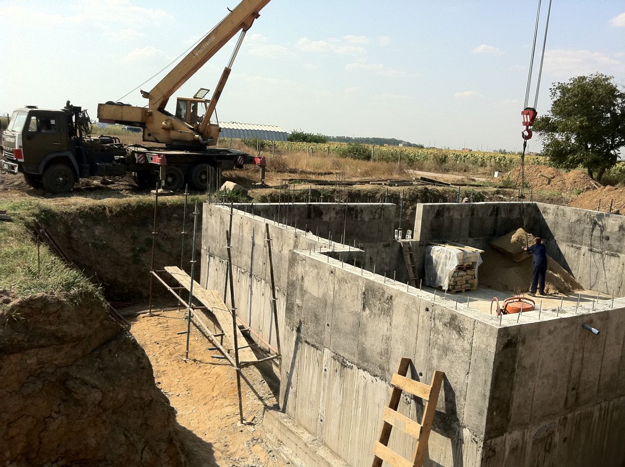

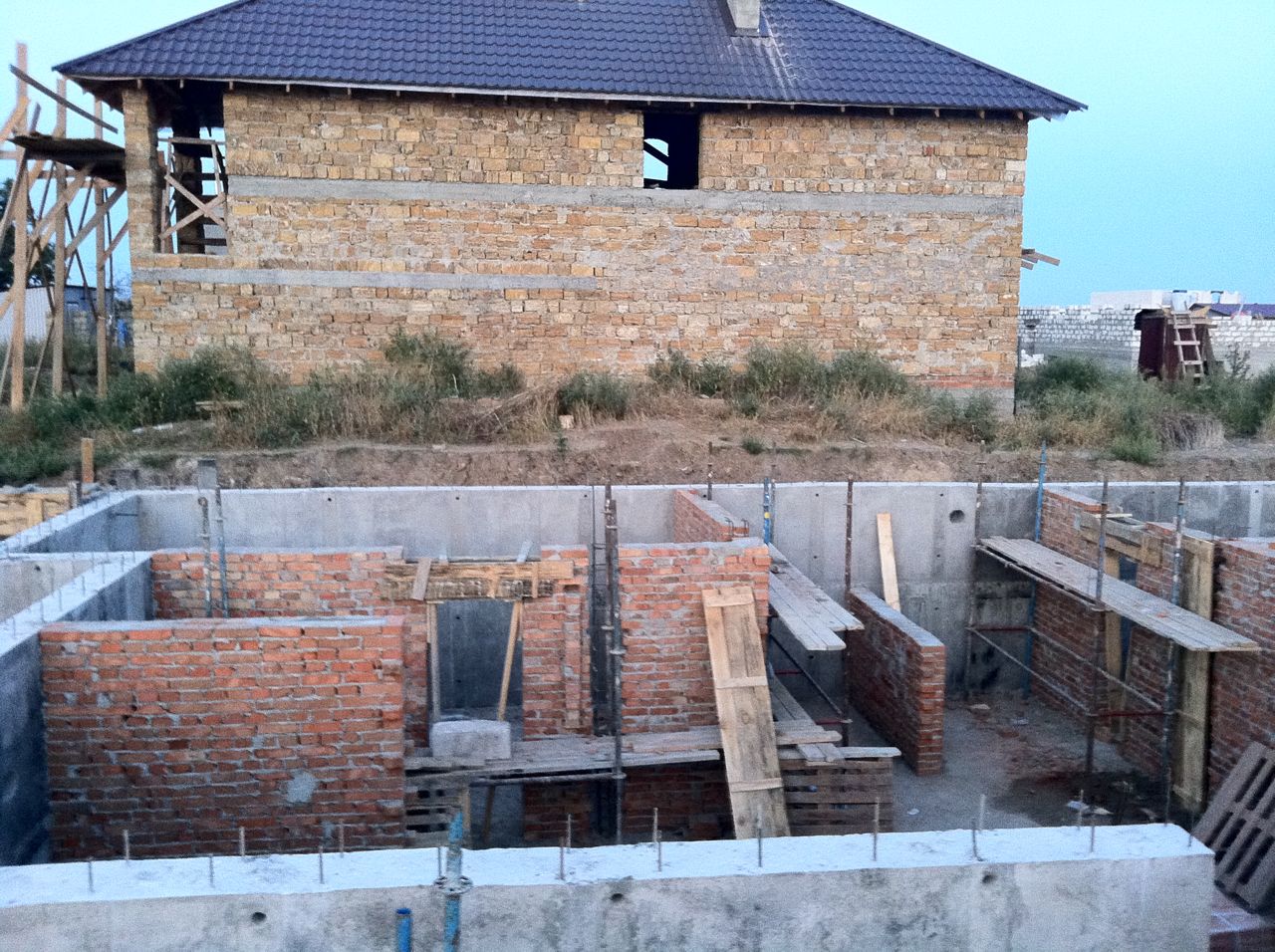

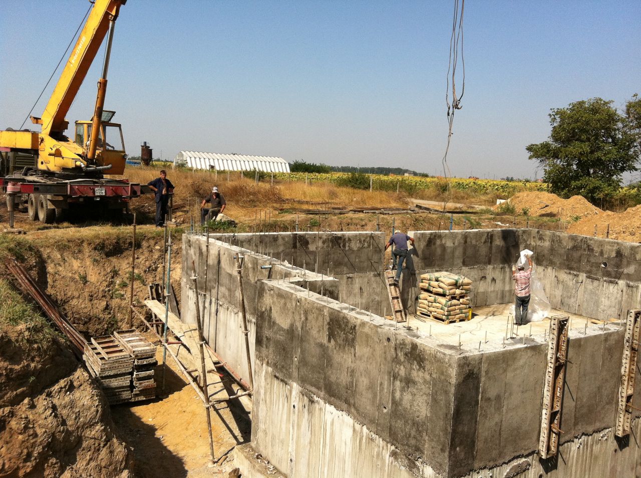

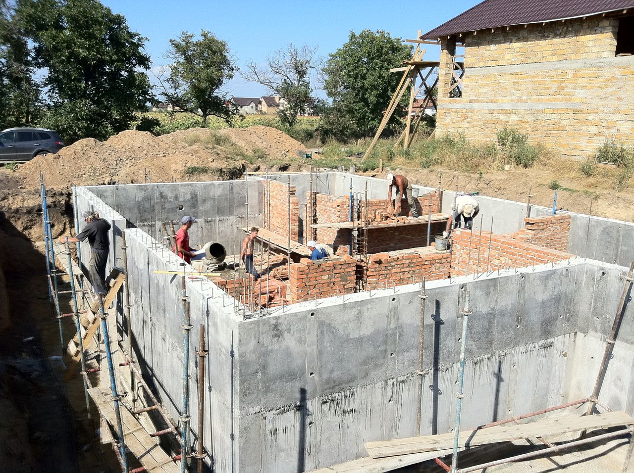

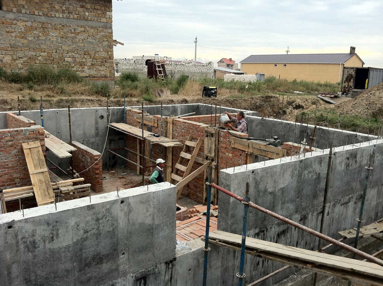

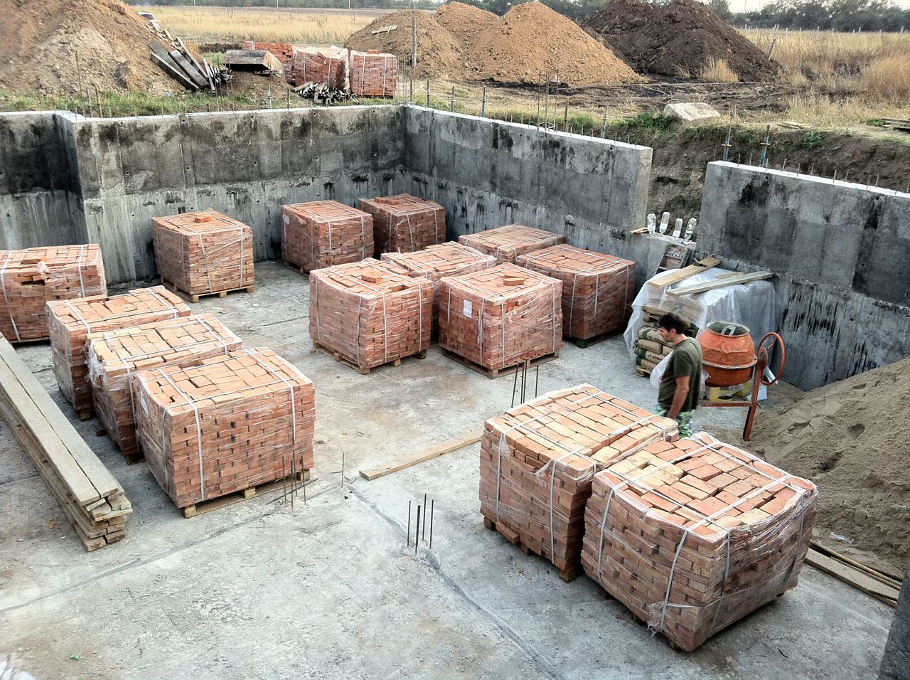

Dobrysoft Опубліковано: 31 серпня 2011 Автор Поділитись Опубліковано: 31 серпня 2011 Позавчера весь день снимали опалубку, а еще доставили цемент для кладки внутренних стен подвала. Сегодня я нанял кран, которым за смену вытащили всю опалубку из моего котлована и положили в котлован кума. Также в мой подвал спустили цемент и купленный сегодня песок на кладку. А вечером в 17:30 приехала фура с кирпичем и к 19:00 весь кирпич был разгружен и 14 палет опущены в подвал. Завтра начнут класть внутренние стены. Посилання на коментар Поділитися на інших сайтах More sharing options...

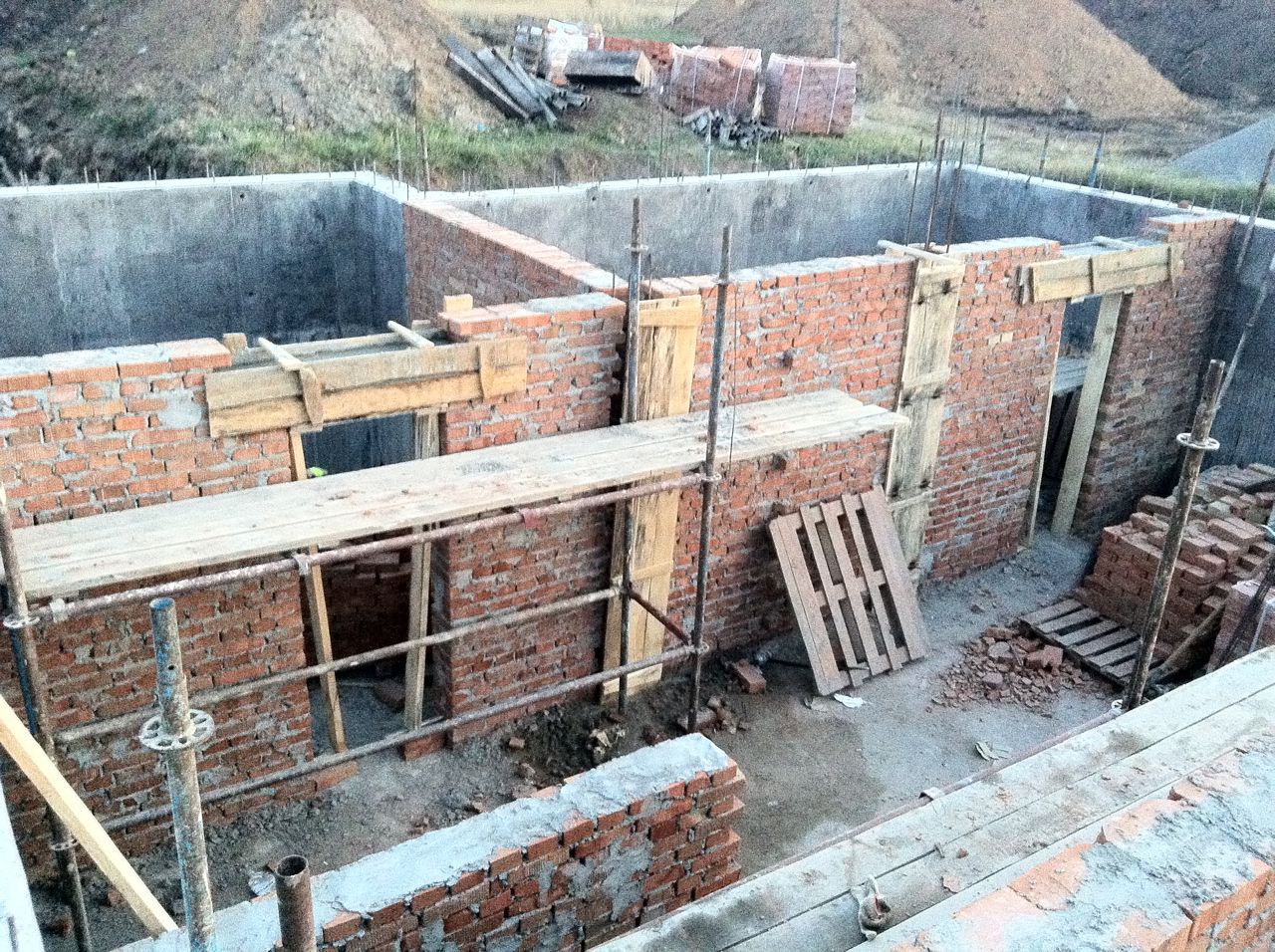

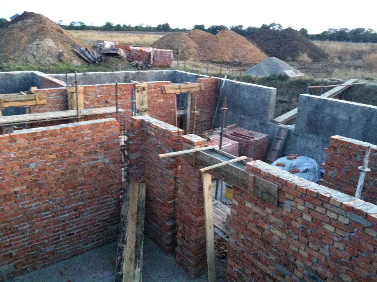

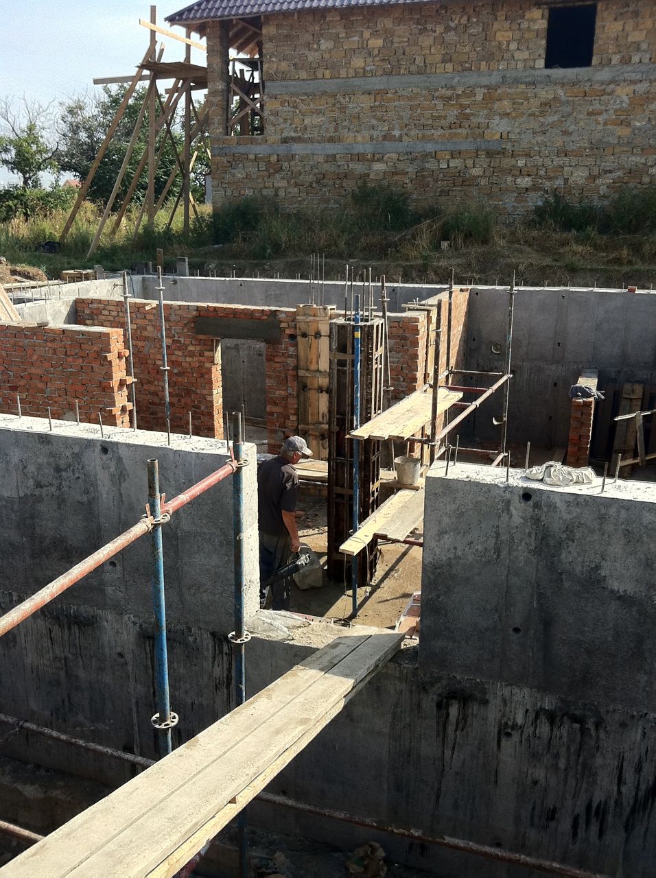

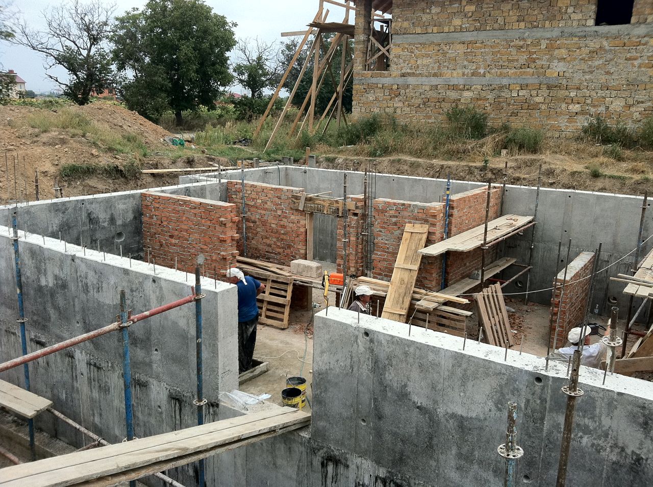

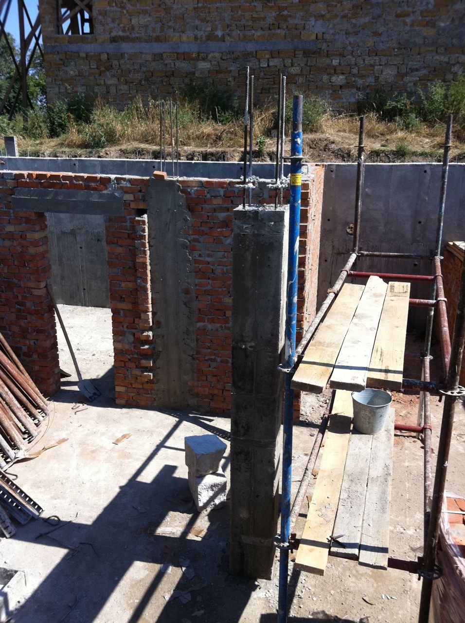

Dobrysoft Опубліковано: 7 вересня 2011 Автор Поділитись Опубліковано: 7 вересня 2011 Вчера практически закончили с внутренними несущими кирпичными стенами и залили 3 перемычки над проемами. Начали ставить опалубку на колонны и сердечники. Как уже не в первый раз не обошлось без косяков Опалубку на колонну в стене поставили заподлицо со стеной и таким образом уменьшили сечение колонны до 25см, при проектных 30см. Позвонил мастеру и настоял на переделке. Сегодня утром, когда я приехал в 9:10 уже переделали как по проекту и при мне залили колонну. Неужели нельзя сразу делать правильно? Похоже так бы и залили, если бы я не увидел этот косяк. Посилання на коментар Поділитися на інших сайтах More sharing options...
Dobrysoft Опубліковано: 8 вересня 2011 Автор Поділитись Опубліковано: 8 вересня 2011 Вчера залили 3 сердечника и ту проблемную колонну 30x30см в стене. Сегодня залили вторую, одинокостоящую, колонну. На этом работы у меня в котловане приостановились, рабочие перешли в котлован кума, будут растить его стены подвала. Посилання на коментар Поділитися на інших сайтах More sharing options...

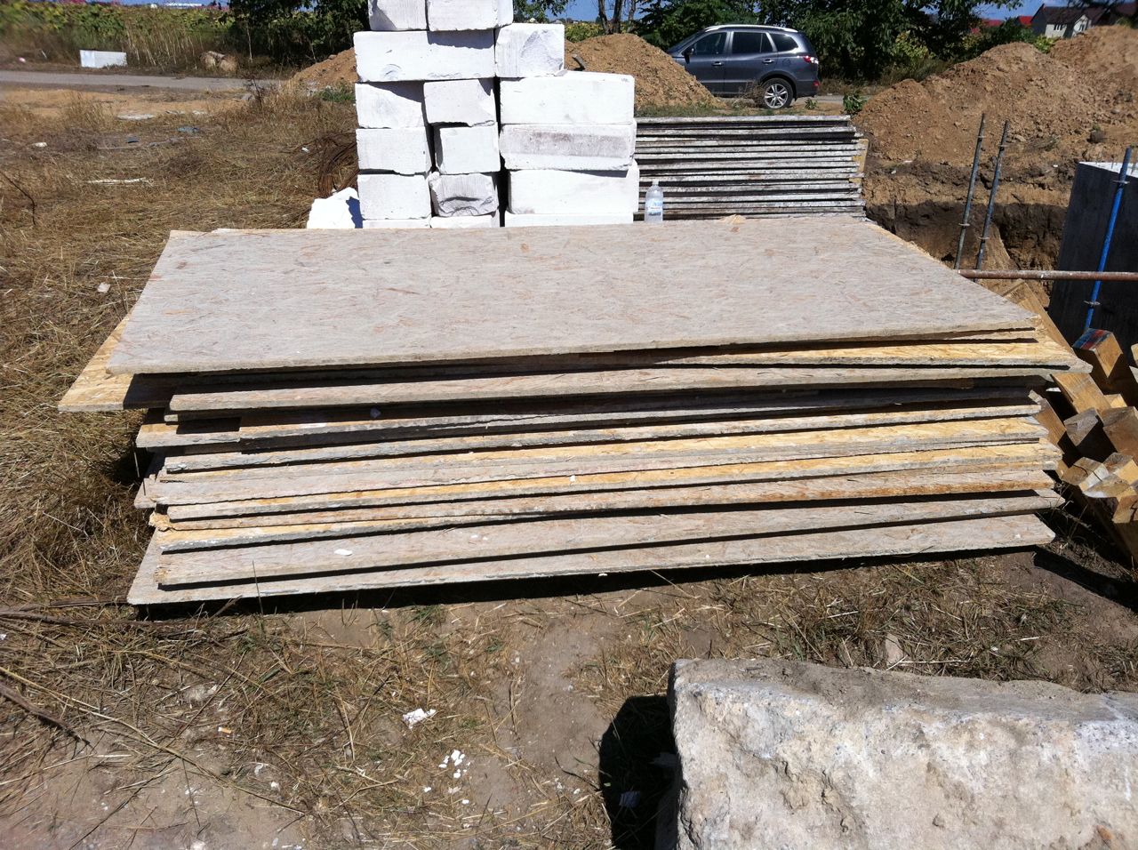

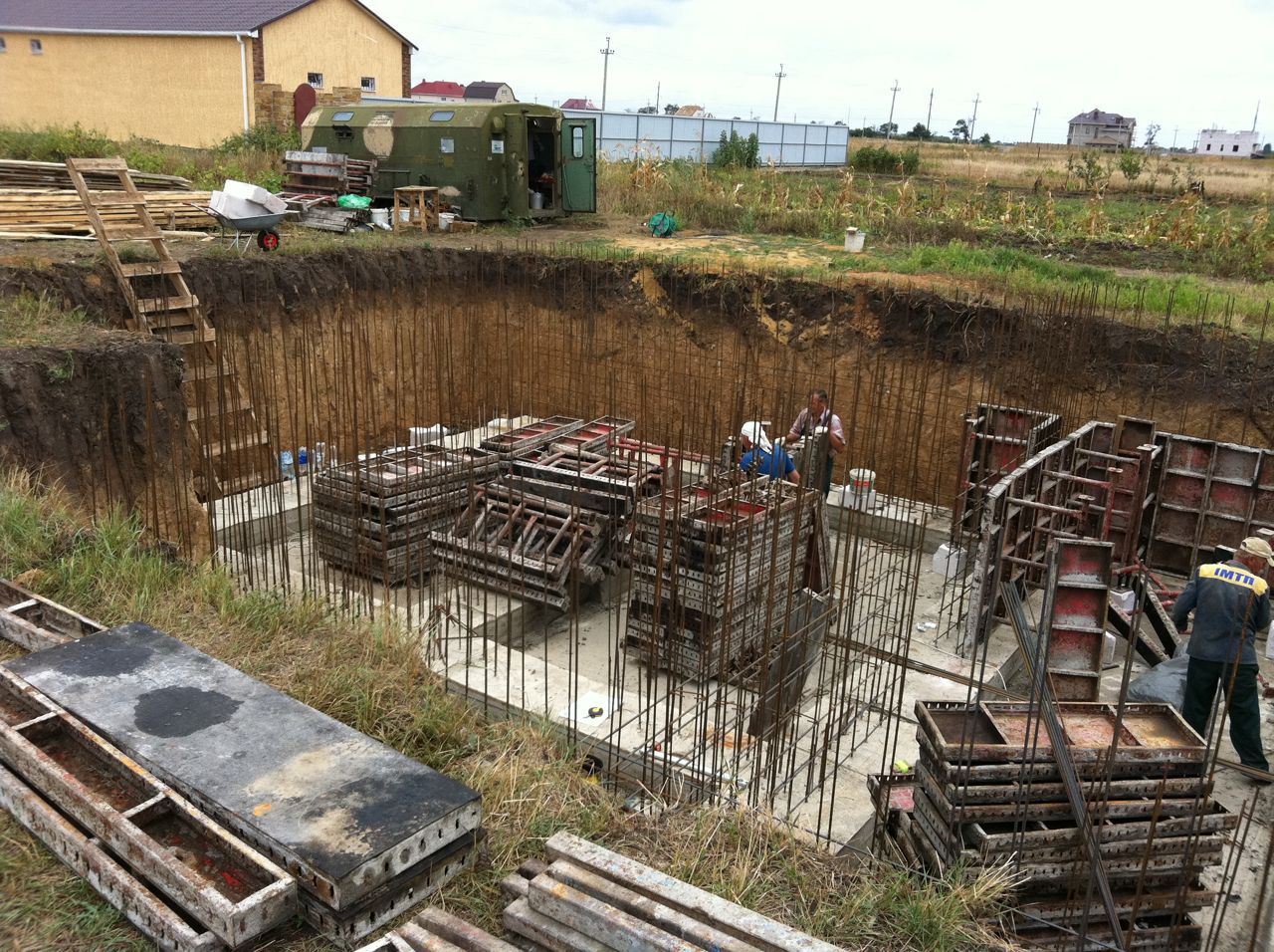

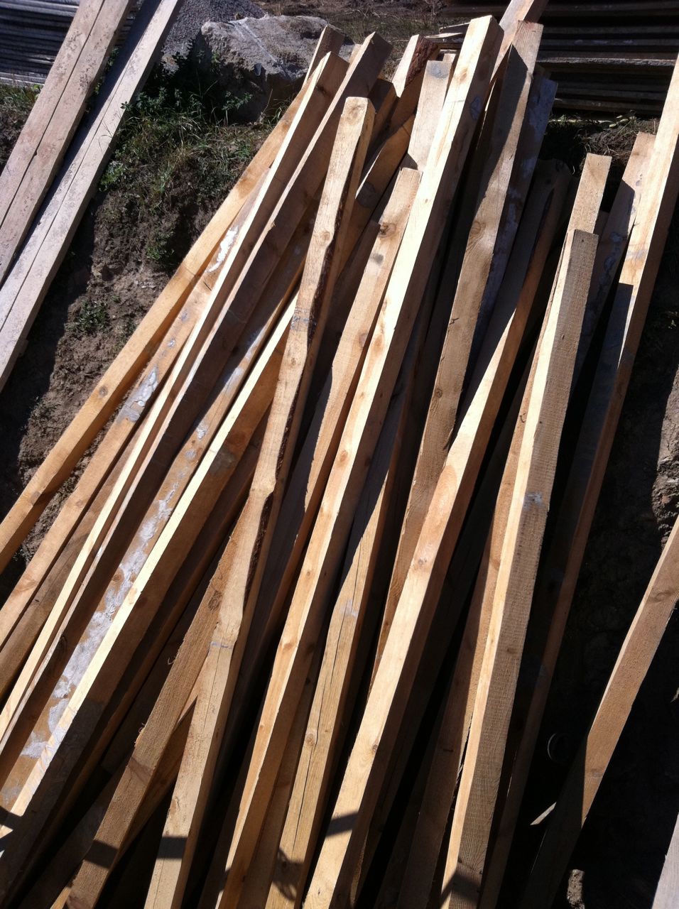

Dobrysoft Опубліковано: 13 вересня 2011 Автор Поділитись Опубліковано: 13 вересня 2011 Ну да ладно. Как уже говорил моя стройка притормозилась. Бригада набросилась ставить опалубку стен подвала у кума. Продвигается все со скрипом. Размеры щитов опалубки кратны 5 см, что приводит к постоянным отклонениям от проектных размеров и принятию компромиссов на этот счет - приходится увеличивать толщину стен. Тем временем вчера сняли опалубку с моей последней колонны, а еще завезли "дрова" на опалубку перекрытия. Именно "дрова", по-другому эти балки вместо нормальных ригелей не назовешь. Половина балок порядком покручены как пропеллер. К тому же металлических щитов всего 59 м2, остальное, а нада порядка 110м2, предполагается укладывать OSB-плитами, тоже видавшими виды. Посилання на коментар Поділитися на інших сайтах More sharing options...

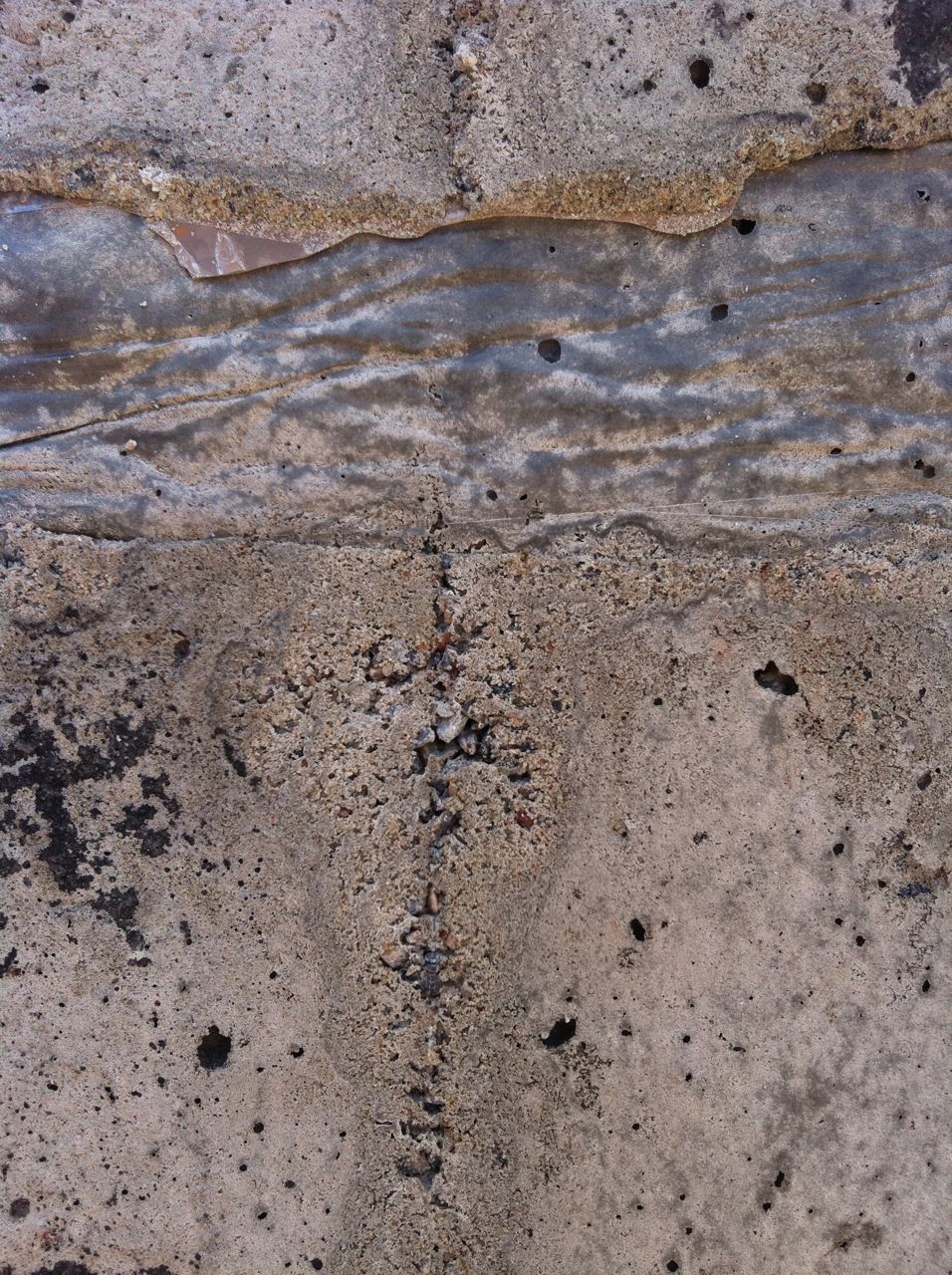

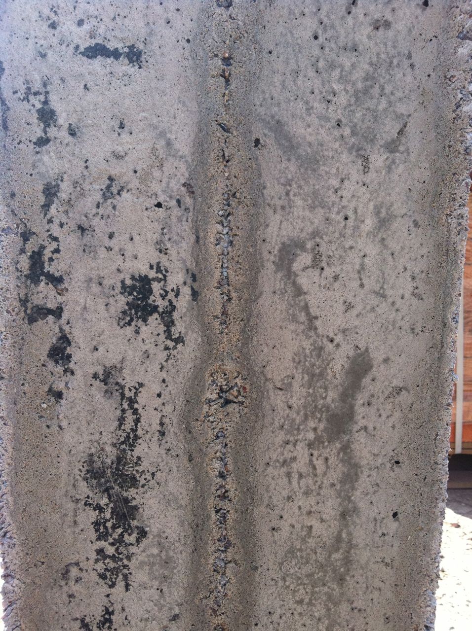

Dobrysoft Опубліковано: 13 вересня 2011 Автор Поділитись Опубліковано: 13 вересня 2011 Присмотрелся к колонне и увидел разводы с песком на стыках щитов. Похоже там вода убежала и бетону в тех местах ее не хватило. Весь день по телефону клевал мастера, чтобы поливали колону в надежде, что это уменьшит разводы в местах швов от щитов, ведь бетон еще набирает прочность и активно "пьет" воду. Интересное наблюдение: приготовленный вручную бетон сохнет дольше, чем товарный с ЖБК. Сегодня вечером один из строителей обмолвился, что клали 4 ведра щебня на 1 ведро цемента и не помнит сколько песка. А 4 ведра щебня - это из пропорции бетона М200, а на колонну нада М300 минимум. Короче завтра утром допрошу мастера и того рабочего, который непосредственно загружал компоненты в бетономешалку. Разводы, которые меня беспокоят пофоткал: Посилання на коментар Поділитися на інших сайтах More sharing options...
Dobrysoft Опубліковано: 13 вересня 2011 Автор Поділитись Опубліковано: 13 вересня 2011 Люди, кто что знает про такие разводы? Насколько это критично? Посилання на коментар Поділитися на інших сайтах More sharing options...
