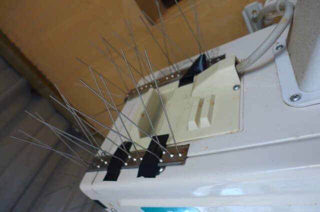

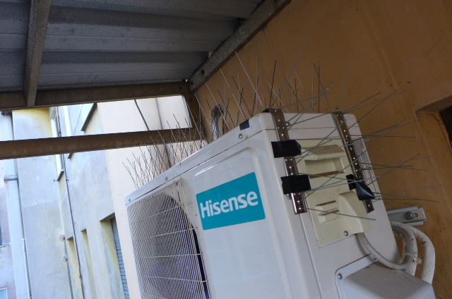

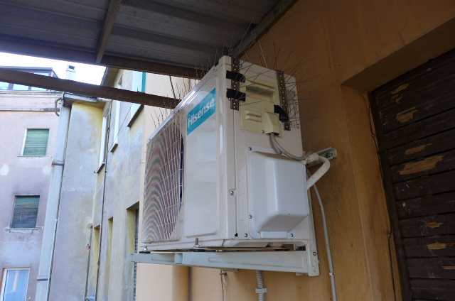

Игорь&Ира Опубліковано: 3 січня 2016 Поділитись Опубліковано: 3 січня 2016 Какой функционал этого ёжика: Посилання на коментар Поділитися на інших сайтах More sharing options...
dneprstab Опубліковано: 3 січня 2016 Поділитись Опубліковано: 3 січня 2016 Чтоб голуби не гадили.Антинасест 1 Посилання на коментар Поділитися на інших сайтах More sharing options...
Игорь&Ира Опубліковано: 3 січня 2016 Поділитись Опубліковано: 3 січня 2016 Чтоб голуби не гадили.Антинасест И чайки тоже. Посилання на коментар Поділитися на інших сайтах More sharing options...
dneprstab Опубліковано: 4 січня 2016 Поділитись Опубліковано: 4 січня 2016 И чайки тоже. 6 лет стояла наружка никому не мешала.Второй год голуби сходку организовали.Надо такой же блокпост сделать.Зачет. Посилання на коментар Поділитися на інших сайтах More sharing options...
Игорь&Ира Опубліковано: 4 січня 2016 Поділитись Опубліковано: 4 січня 2016 Второй год голуби сходку организовали.Надо такой же блокпост сделать.Зачет. Так Вы же в теме: www.stroimdom.com.ua/forum/showpost.php?p=3766512&postcount=2030. Или это сработала сообразительность? Посилання на коментар Поділитися на інших сайтах More sharing options...
dneprstab Опубліковано: 5 січня 2016 Поділитись Опубліковано: 5 січня 2016 Так Вы же в теме: www.stroimdom.com.ua/forum/showpost.php?p=3766512&postcount=2030. Или это сработала сообразительность? У меня кормушка рядом прикручена.Вот и слетаются. Голубей я не ем , поэтому терплю Посилання на коментар Поділитися на інших сайтах More sharing options...
Zurbagan Опубліковано: 5 січня 2016 Поділитись Опубліковано: 5 січня 2016 Чтоб голуби не гадили.Антинасест А я думал это "антикот" Посилання на коментар Поділитися на інших сайтах More sharing options...
supervolt Опубліковано: 7 січня 2016 Поділитись Опубліковано: 7 січня 2016 А я думал это "антикот" Антибомж:D Посилання на коментар Поділитися на інших сайтах More sharing options...
