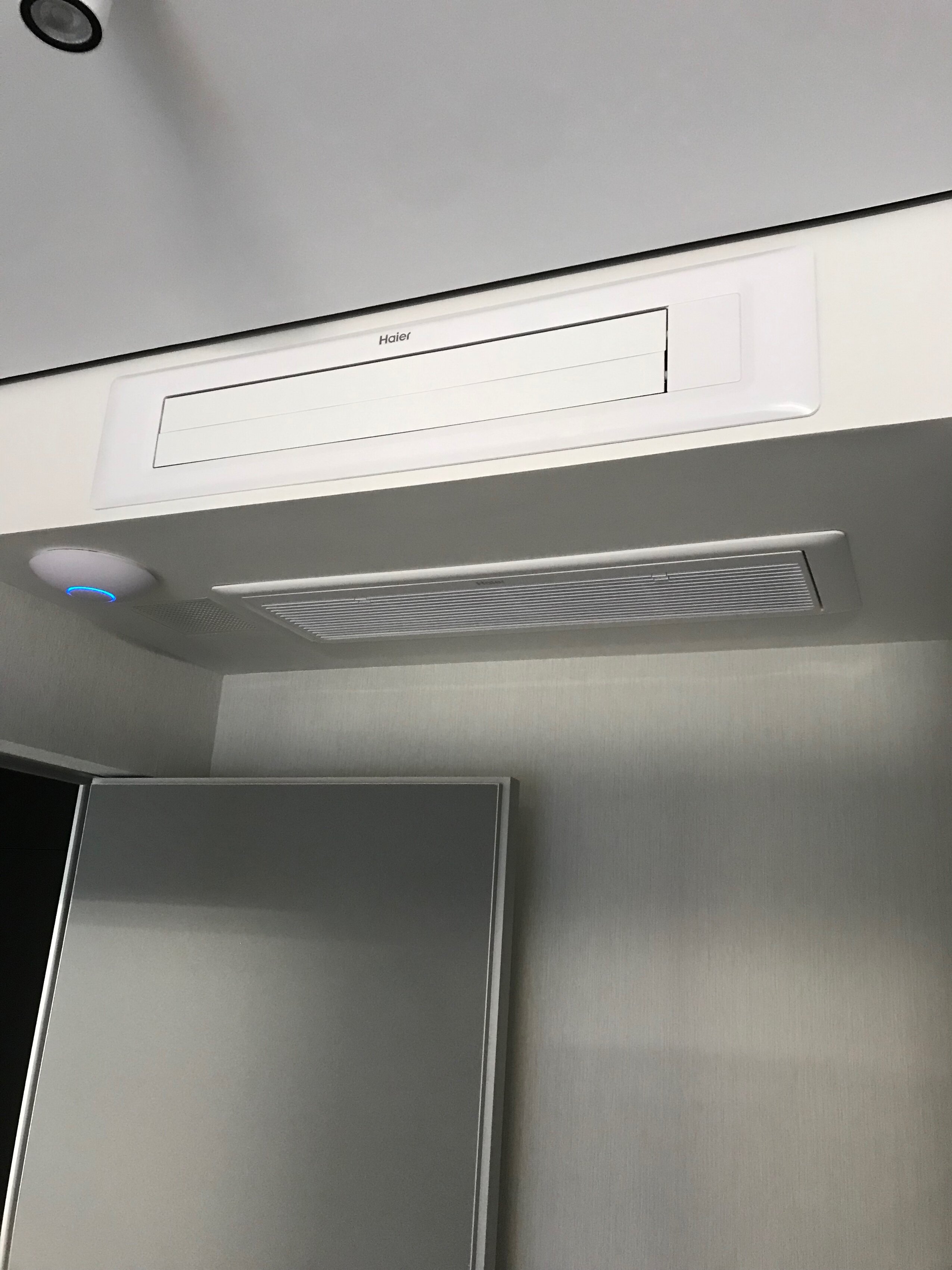

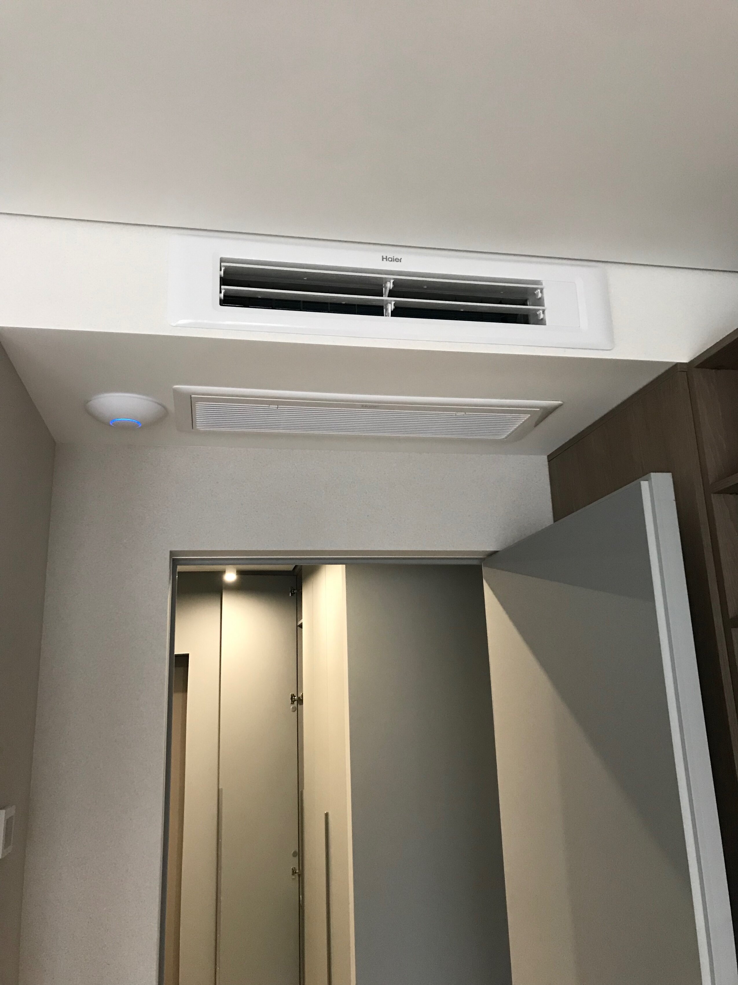

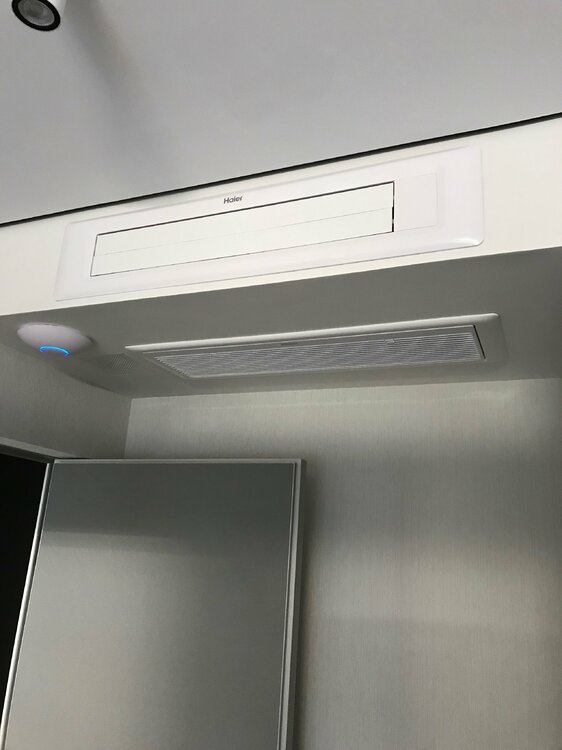

killakill Опубліковано: 24 січня 2023 Поділитись Опубліковано: 24 січня 2023 11 часов назад, Ihor Chumak сказал: Зрозуміло. Це внутрішні блоки канального типу. Просто брати найменшої потужності по 1 на кожну кімнату. На фото дві 9ки Посилання на коментар Поділитися на інших сайтах More sharing options...
dneprstab Опубліковано: 23 лютого 2023 Поділитись Опубліковано: 23 лютого 2023 (змінено) В 24.01.2023 в 00:41, killakill сказал: Нам подобаються у haier, тихі і багаті по функціоналу Дивні ці клієнти , ліпити канали при висоті стель 2.70. Тільки щоб не було видно , бо дізайнер такоє красівоє намалював. Потім дивися на всі ці решітки ...мдя Змінено 23 лютого 2023 користувачем dneprstab 3 Посилання на коментар Поділитися на інших сайтах More sharing options...

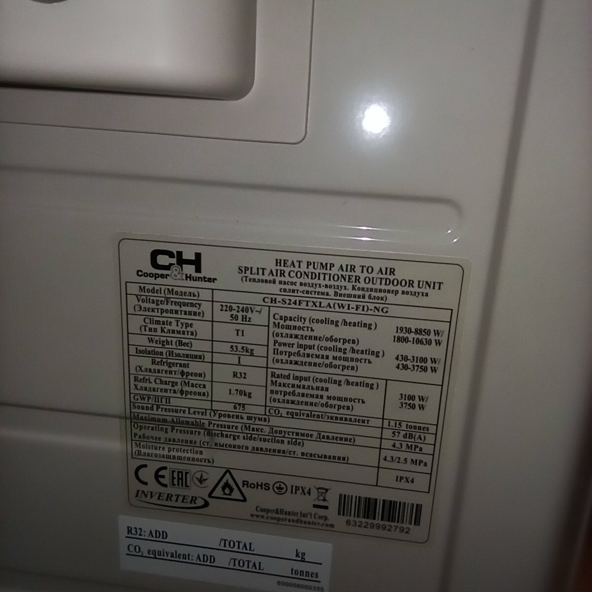

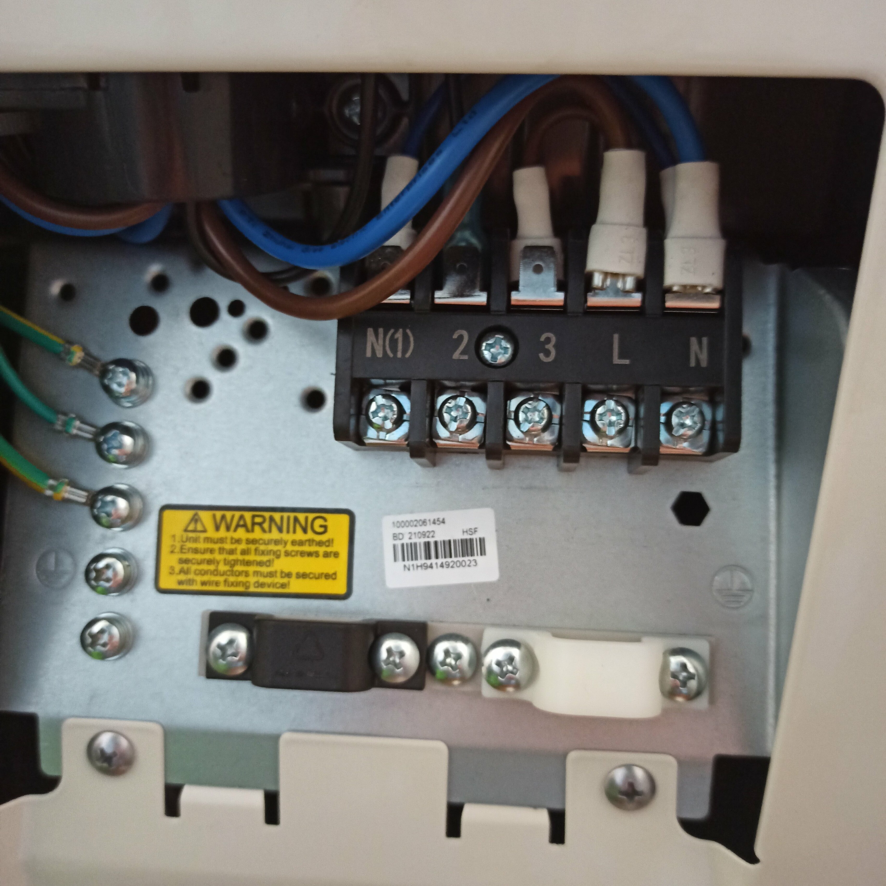

Vikctor Опубліковано: 29 березня 2023 Поділитись Опубліковано: 29 березня 2023 Хочу купити потрібні кабелі для коректного живлення придбаного кондиціонера. Нажаль в інструкції про це ані слова, тому спитаю тут. Судячи з таблиці нижче максимальне споживання електрикі взимку не перевищуватиме 3,75кВт, а влітку ще меньше. Таким чином наче зовнішній блок цілком можливо увімкнути в звичайну розетку 16А. Трохі з натяжкою, бо розетка до 3,52кВт, але більш-менш. Як на практиці 24-і кондиціонери підключаєте в розетки, чи кабелем 3*4мм2 напряму в щит? Другий варіант значно складніший в моєму випадку, але якщо це необхідно, то зроблю. Друге питання - яким кабелем з'єднуються блоки між собою? 4 чи 5 жил? Який перетин жил достатній - 1,5 чи 2,5мм2? Якщо хтось вкаже на другій фото в які клеми що підключається, то буду вдячний. Заздалегідь відповім на питання чому б не довірити монтаж спеціально навченим робітникам. Тому що нажаль змонтувати треба в домі з завершеним оздобленням, завдати останньому якомога меньше шкоди, та ще й погратись з меблями. Тому монтаж самостійний , а на розвальцовку, вакуумацію та пуск вже когось покличу. Посилання на коментар Поділитися на інших сайтах More sharing options...
killakill Опубліковано: 29 березня 2023 Поділитись Опубліковано: 29 березня 2023 3 часа назад, Vikctor сказал: Хочу купити потрібні кабелі для коректного живлення придбаного кондиціонера. Нажаль в інструкції про це ані слова, тому спитаю тут. Судячи з таблиці нижче максимальне споживання електрикі взимку не перевищуватиме 3,75кВт, а влітку ще меньше. Таким чином наче зовнішній блок цілком можливо увімкнути в звичайну розетку 16А. Трохі з натяжкою, бо розетка до 3,52кВт, але більш-менш. Як на практиці 24-і кондиціонери підключаєте в розетки, чи кабелем 3*4мм2 напряму в щит? Другий варіант значно складніший в моєму випадку, але якщо це необхідно, то зроблю. Друге питання - яким кабелем з'єднуються блоки між собою? 4 чи 5 жил? Який перетин жил достатній - 1,5 чи 2,5мм2? Якщо хтось вкаже на другій фото в які клеми що підключається, то буду вдячний. Заздалегідь відповім на питання чому б не довірити монтаж спеціально навченим робітникам. Тому що нажаль змонтувати треба в домі з завершеним оздобленням, завдати останньому якомога меньше шкоди, та ще й погратись з меблями. Тому монтаж самостійний , а на розвальцовку, вакуумацію та пуск вже когось покличу. 3,75 буде дуже рідко. Вистачить 3х2,5 і якщо нормальна розетка і проводка до неї, то можна вмикати. 4х1,5 буде вам достатньо, підключати потрібно однакова ра зовн і внутр блок, там нанесено маркування ра обох блоках 1 Посилання на коментар Поділитися на інших сайтах More sharing options...
HumanKM Опубліковано: 30 березня 2023 Поділитись Опубліковано: 30 березня 2023 13 годин тому, Vikctor сказав: Хочу купити потрібні кабелі для коректного живлення придбаного кондиціонера. Нажаль в інструкції про це ані слова, тому спитаю тут. Судячи з таблиці нижче максимальне споживання електрикі взимку не перевищуватиме 3,75кВт, а влітку ще меньше. Таким чином наче зовнішній блок цілком можливо увімкнути в звичайну розетку 16А. Трохі з натяжкою, бо розетка до 3,52кВт, але більш-менш. Як на практиці 24-і кондиціонери підключаєте в розетки, чи кабелем 3*4мм2 напряму в щит? Другий варіант значно складніший в моєму випадку, але якщо це необхідно, то зроблю. Друге питання - яким кабелем з'єднуються блоки між собою? 4 чи 5 жил? Який перетин жил достатній - 1,5 чи 2,5мм2? Якщо хтось вкаже на другій фото в які клеми що підключається, то буду вдячний. Заздалегідь відповім на питання чому б не довірити монтаж спеціально навченим робітникам. Тому що нажаль змонтувати треба в домі з завершеним оздобленням, завдати останньому якомога меньше шкоди, та ще й погратись з меблями. Тому монтаж самостійний , а на розвальцовку, вакуумацію та пуск вже когось покличу. Я б поступив інакше. Дам такі поради: 1. В більшості хороших кондиціонерів, напруга подається не на внутрішній, а на зовн блок. Тому, якщо мова йде про розетку в будинку, то тоді на міжблочку +3 жили, щоб подати Фазу/нуль/землю до наружки. 2. Міжблочка буває різна, в т ч 5 жил. В моїх улюблених - саме 5. Виходячи з цього треба закласти 8 жил 3. Кабеля перетином 2,5мм.кв. позаочі. Він витримує 5кВт 4. Що до приєднання в через розетку - по теорії можна. На практиці я б не робив так. Вважаю що краще перебз*єть чим не до... В ідеалі - в щиток і на автомат. Якщо ні, з"єднайте в підрозетнику, зробіть скрутку 2-3см, пропаяйте безкислотнимчимось, стеарин, каніфоль... І накрийте зверху розеткою. Ще є варіант, якщо дизайн/естетика дозволяє - автомат в крачивому корпусі біля розетки. 050-557-46-26, пишіть в вайбер. Розкажу більш детально, пораджу що купити з своєї колокольні. 1 Посилання на коментар Поділитися на інших сайтах More sharing options...
HumanKM Опубліковано: 30 березня 2023 Поділитись Опубліковано: 30 березня 2023 10 годин тому, killakill сказав: 3,75 буде дуже рідко. Вистачить 3х2,5 і якщо нормальна розетка і проводка до неї, то можна вмикати. 4х1,5 буде вам достатньо, підключати потрібно однакова ра зовн і внутр блок, там нанесено маркування ра обох блоках 4 х 1,5??? Як мінімум дві жили, в даному випадку вертатимуться під повним навантаженням. Тому брати 2,5 на живлення і 1,5 на міжблочку - не логічно. Щоб дати 100% відповідь треба мануал на кондиціонер або схема. Якщо кондиціонер ще не обрано, то 4 х 1,5 - однозначно не можна Посилання на коментар Поділитися на інших сайтах More sharing options...
HumanKM Опубліковано: 30 березня 2023 Поділитись Опубліковано: 30 березня 2023 Перепрошую - був не уважний. Думав що фото купера - дані для прикладу. Ще раз вибачаюся Посилання на коментар Поділитися на інших сайтах More sharing options...
Vikctor Опубліковано: 30 березня 2023 Поділитись Опубліковано: 30 березня 2023 1 час назад, HumanKM сказал: 4 х 1,5??? Як мінімум дві жили, в даному випадку вертатимуться під повним навантаженням. Тому брати 2,5 на живлення і 1,5 на міжблочку - не логічно. Щоб дати 100% відповідь треба мануал на кондиціонер або схема. Якщо кондиціонер ще не обрано, то 4 х 1,5 - однозначно не можна Наскільки я розумію, то основну потужність вживає саме зовнішній блок і зрозуміло що живлення від щита йде саме на нього. Кажете 3*2,5мм2 достатньо? Чудово - в мене якраз такий є в залишках. Протягну напряму в щит - трохі гіморно, але то таке. Але ж внутрішній блок вживає значно меньше електрикі, то невже там дійсно потрібні жили з перетином більше 1,5м2? Судячи з фото розподільчой коробки мого кондиціонера там достатньо чотирьох жил для міжблочки - клеми 2, 3, N(1) й РЕ зрозуміло. Доречі 4*1,5 теж в наявності в залишках, а 4*2,5 доведеться купити якщо дійсно потрібно. Посилання на коментар Поділитися на інших сайтах More sharing options...
HumanKM Опубліковано: 30 березня 2023 Поділитись Опубліковано: 30 березня 2023 1 хвилину тому, Vikctor сказав: Наскільки я розумію, то основну потужність вживає саме зовнішній блок і зрозуміло що живлення від щита йде саме на нього. Кажете 3*2,5мм2 достатньо? Чудово - в мене якраз такий є в залишках. Протягну напряму в щит - трохі гіморно, але то таке. Але ж внутрішній блок вживає значно меньше електрикі, то невже там дійсно потрібні жили з перетином більше 1,5м2? Судячи з фото розподільчой коробки мого кондиціонера там достатньо чотирьох жил для міжблочки - клеми 2, 3, N(1) й РЕ зрозуміло. Доречі 4*1,5 теж в наявності в залишках, а 4*2,5 доведеться купити якщо дійсно потрібно. Окрім вказаних Вами 4 жил - ще в ідеалі дві землі. Одна від контура до наружки. Друга міжблочна. Тому по схемі буде 3 + 4 проводів на кришкі яку Ви зняли є схема. Сфотографуйте її. Тоді можна бути дати 100% відповідь. Я просто не по куперам - не люблю я їх, вірніш не їх, а постачальника, тому не маю під рукою мануалів по ньому. Та в любого хто з ними працює, це в додатку в телефоні є. 1 Посилання на коментар Поділитися на інших сайтах More sharing options...
