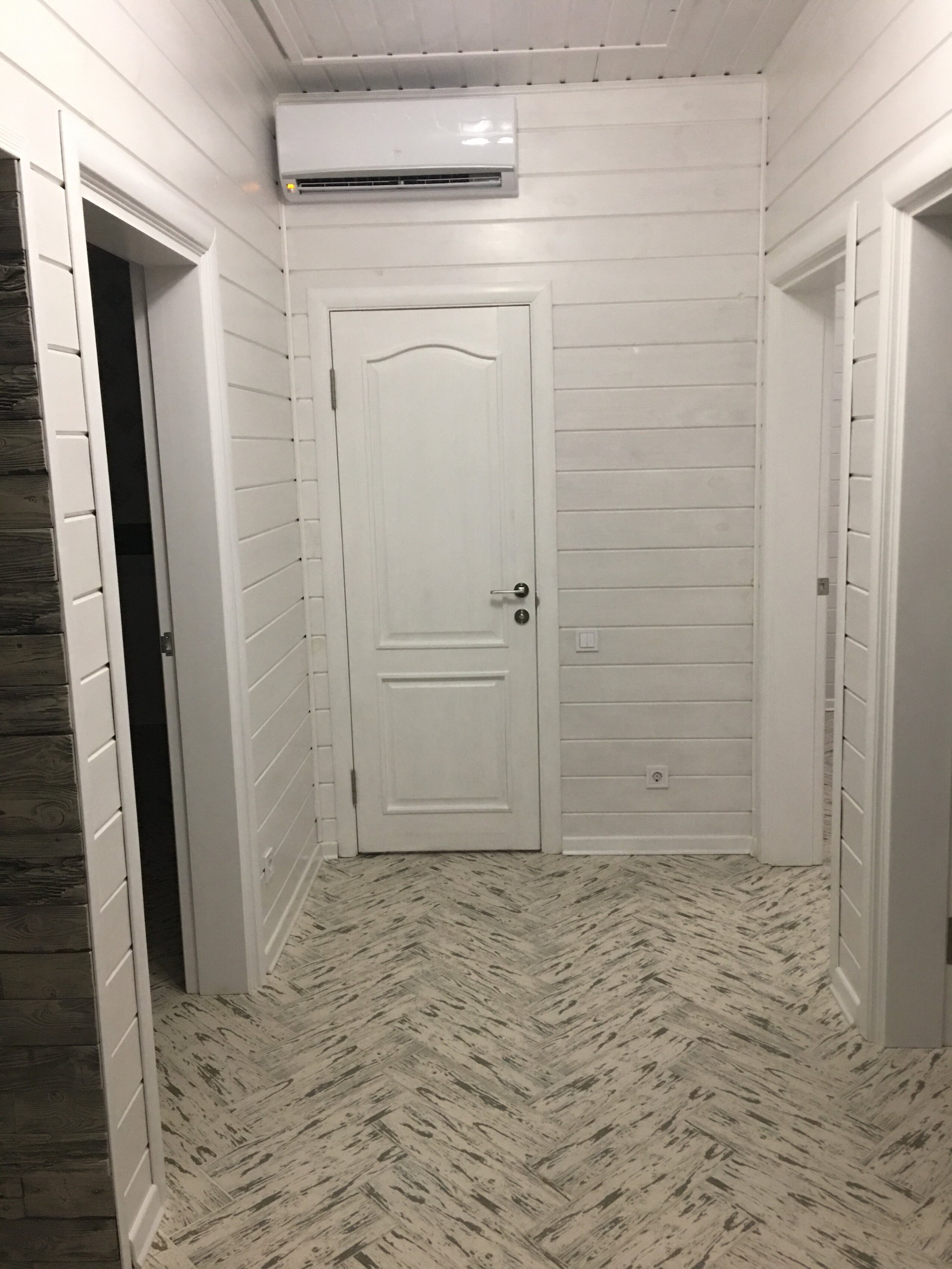

Vikctor Опубліковано: 6 січня 2022 Поділитись Опубліковано: 6 січня 2022 7 минут назад, mib сказал: ...кстати а зачем вам 24? Или это мультик? Я его хочу установить в небольшое помещение, которое мы называем развилкой - туда выходят три двери (две спальни и санузел) и один проём, ведущий через небольшой коридор в гостиную студио. Т.е. задача снизить температуру в гостиной до приемлемой и в спальнях до комфортной. Для внутреннего блока тоже вариантов немного - стена для его установки в этом месте граничит с иным санузлом, где с помощью фальшперегородки спрятана инсталляция унитаза. Сюда планирую вывести трубку конденсата и врезать её в фановую, а наверх на чердак вести основную трассу. 1 Посилання на коментар Поділитися на інших сайтах More sharing options...
Vikctor Опубліковано: 6 січня 2022 Поділитись Опубліковано: 6 січня 2022 4 минуты назад, prudkovski сказал: у меня два блока рядом стоят, один на виброопорах. Тот, что на резинках - издает больше вибраций, особенно при минусе на улице, и особенно когда эти опоры покрываются льдом. Иногда настолько противный звук, что выхожу и шатаю блок, чтобы "разработать" резинки. Спасибо - уберегли от ошибки... 1 Посилання на коментар Поділитися на інших сайтах More sharing options...
mib Опубліковано: 6 січня 2022 Поділитись Опубліковано: 6 січня 2022 3 минуты назад, Vikctor сказал: Я его хочу установить в небольшое помещение, которое мы называем развилкой - туда выходят три двери (две спальни и санузел) и один проём, ведущий через небольшой коридор в гостиную студио. Т.е. задача снизить температуру в гостиной до приемлемой и в спальнях до комфортной. Для внутреннего блока тоже вариантов немного - стена для его установки в этом месте граничит с иным санузлом, где с помощью фальшперегородки спрятана инсталляция унитаза. Сюда планирую вывести трубку конденсата и врезать её в фановую, а наверх на чердак вести основную трассу. У меня так стоит девятка, коридор 6 квадратов из него 4 двери в три спальни и с/у ну и проем в коридор ведущий в гостиную, внутренний висит над дверью с/у Вот так понятней будет так вот даже 9ка с трудом выходит на режим что зимой что летом и постоянно стартстопит если у вас хол не 50 квадратов то 24й блок очень избыточен, да и учитывая ваши скромные тепло потери зачем вам 7 кВт по холоду? грубо вам нужно охлаждать от 35 до 25 дельиа всего 10 градусов, по отоплению дельта бывает и 50 я это к тому что пересчитайте свои потребности если бы не хол то палтцем в небо я бы тыкнул в 12 но в идеале все же тандем как у меня 9+12 в гостиной 24й у меня в роле воздух-вода 2 Посилання на коментар Поділитися на інших сайтах More sharing options...
Vikctor Опубліковано: 6 січня 2022 Поділитись Опубліковано: 6 січня 2022 5 минут назад, mib сказал: У меня так стоит девятка, коридор 6 квадратов из него 4 двери в три спальни и с/у ну и проем в коридор ведущий в гостиную, внутренний висит над дверью с/у Вот так понятней будет так вот даже 9ка с трудом выходит на режим что зимой что летом и постоянно стартстопит если у вас хол не 50 квадратов то 24й блок очень избыточен, да и учитывая ваши скромные тепло потери зачем вам 7 кВт по холоду? грубо вам нужно охлаждать от 35 до 25 дельиа всего 10 градусов, по отоплению дельта бывает и 50 я это к тому что пересчитайте свои потребности если бы не хол то палтцем в небо я бы тыкнул в 12 но в идеале все же тандем как у меня 9+12 в гостиной 24й у меня в роле воздух-вода Поздно - уже приобрёл. Руководствовался тем, что кондей будет один, а охлаждать ему придётся полдома точно. И производители указывают 24-ку на 70-80м2. 2 Посилання на коментар Поділитися на інших сайтах More sharing options...
mib Опубліковано: 6 січня 2022 Поділитись Опубліковано: 6 січня 2022 4 минуты назад, Vikctor сказал: Поздно - уже приобрёл. Руководствовался тем, что кондей будет один, а охлаждать ему придётся полдома точно. И производители указывают 24-ку на 70-80м2. Это по стандарту 100 ватт на квадрат ну уже как есть конечно, поделитесь потом впечатлениями 1 Посилання на коментар Поділитися на інших сайтах More sharing options...
Vikctor Опубліковано: 6 січня 2022 Поділитись Опубліковано: 6 січня 2022 1 минуту назад, mib сказал: Это по стандарту 100 ватт на квадрат ну уже как есть конечно, поделитесь потом впечатлениями Ну, я посмотрел что Дмитрий razill установил себе 24-ку и вроде не жаловался на его избыточность. Правда установил в гостиной. У него дом потеплее моего и чуть поменьше. 1 Посилання на коментар Поділитися на інших сайтах More sharing options...
mib Опубліковано: 6 січня 2022 Поділитись Опубліковано: 6 січня 2022 3 минуты назад, Vikctor сказал: Ну, я посмотрел что Дмитрий razill установил себе 24-ку и вроде не жаловался на его избыточность. Правда установил в гостиной. У него дом потеплее моего и чуть поменьше. Если бы вы вели речь про гостиную я бы просто сказал что вы потратили лишних денег но в плане комфорта ничего не потеряли Суть в чем, инверторный кондиционер когда включается разгоняется на всю свою мощность в вашем случае это 7 кВт по холоду, и потом начинает плавно снижать обороты в вашем случае это примерно 2,5 (номинал 9ки) но беда в том что в маленьком помещении он в момент включения на максимуме успевает его охладить датчик фиксирует заданную температуру и выключает кондер, соответственно холод в смежные помещения попадает за счет конвекции, а не за счет работы вентилятора, итого он так вот дергается вкл/выкл в гостиной же он успевает снизить обороты и так может тошнить все лето я не знаю какой кондиционер вы выбрали но если там пульт с ifil и работающий по блютузу то вас это спасет отнесете его в соседнюю комнату, но в коридоре будет морозильник 2 Посилання на коментар Поділитися на інших сайтах More sharing options...
Vikctor Опубліковано: 6 січня 2022 Поділитись Опубліковано: 6 січня 2022 19 минут назад, mib сказал: Если бы вы вели речь про гостиную я бы просто сказал что вы потратили лишних денег но в плане комфорта ничего не потеряли Суть в чем, инверторный кондиционер когда включается разгоняется на всю свою мощность в вашем случае это 7 кВт по холоду, и потом начинает плавно снижать обороты в вашем случае это примерно 2,5 (номинал 9ки) но беда в том что в маленьком помещении он в момент включения на максимуме успевает его охладить датчик фиксирует заданную температуру и выключает кондер, соответственно холод в смежные помещения попадает за счет конвекции, а не за счет работы вентилятора, итого он так вот дергается вкл/выкл в гостиной же он успевает снизить обороты и так может тошнить все лето я не знаю какой кондиционер вы выбрали но если там пульт с ifil и работающий по блютузу то вас это спасет отнесете его в соседнюю комнату, но в коридоре будет морозильник COOPER&HUNTER CH-S24FTXLA-NG Я изначально планировал поставить в развилке вентилятор, чтобы он гнал холод в гостиную. А там посмотрим... 1 Посилання на коментар Поділитися на інших сайтах More sharing options...
igor_d70 Опубліковано: 6 січня 2022 Поділитись Опубліковано: 6 січня 2022 Вот почему люди так себя мучают? Могли спокойно купить на эти деньги 18ый канальник и развести воздуховоды в комнаты закрыв их фальшпотолком или даже просто в коробах. mib правильно говорит - в прихожей морозилка будет, да и не использовать 24ку на отопление (дешевле газа однозначно) просто странно 2 Посилання на коментар Поділитися на інших сайтах More sharing options...
mib Опубліковано: 6 січня 2022 Поділитись Опубліковано: 6 січня 2022 6 минут назад, Vikctor сказал: COOPER&HUNTER CH-S24FTXLA-NG Я изначально планировал поставить в развилке вентилятор, чтобы он гнал холод в гостиную. А там посмотрим... Ну ifeel в нем есть правда он ir но думаю сможете найти место в соседней комнате откуда видно внутренний блок, единственно если хотите к примеру 25 ставьте на нем 26 1 Посилання на коментар Поділитися на інших сайтах More sharing options...
