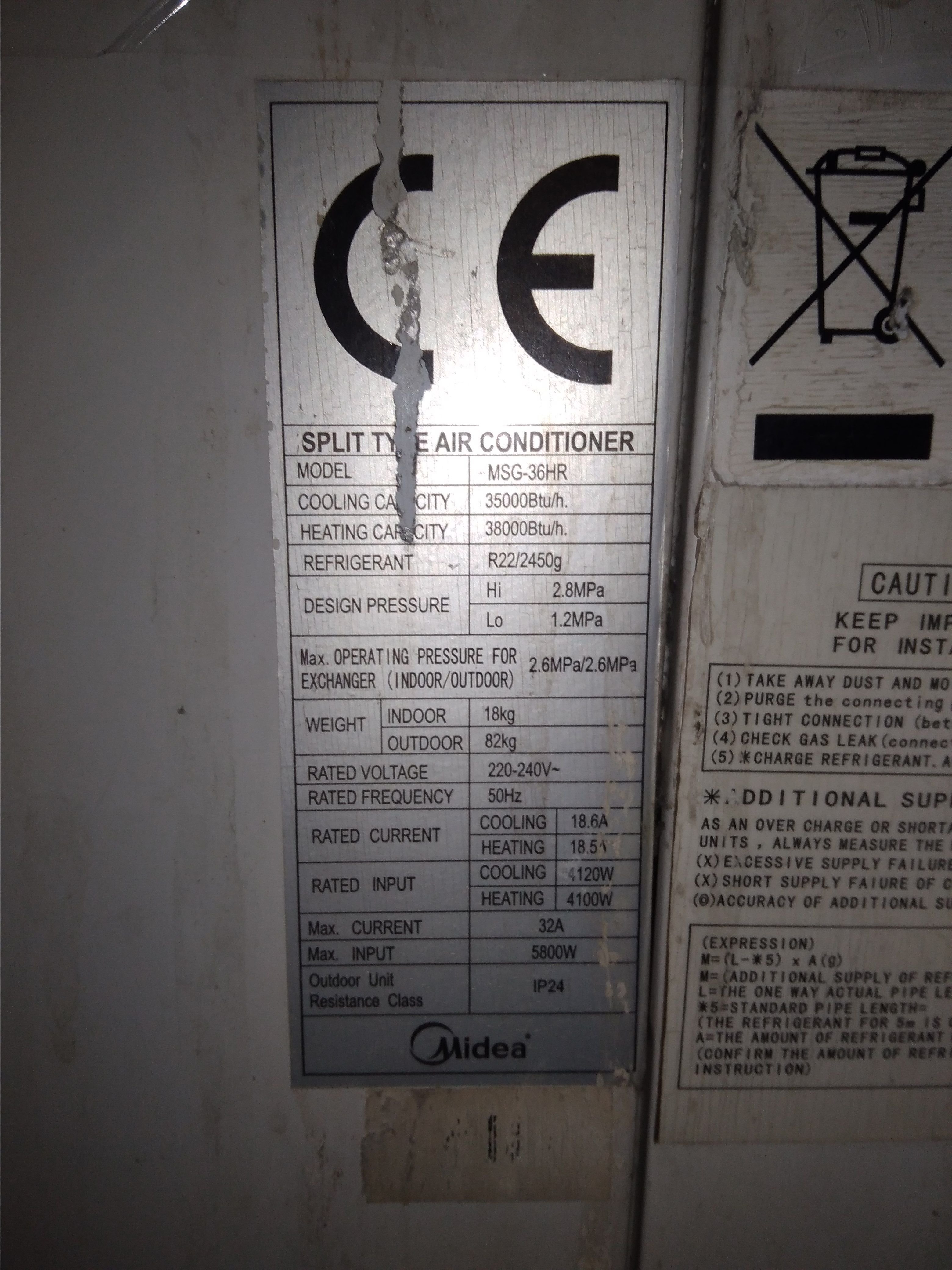

взяв мідею 36 старт стоп 3000грн. з фреоном. 2008 рік випуску.
запустив, гріє, газова труба +70град, обратка 19, внутр теплообмінник +42. дує +35, на вулиці +7).
жду розморозку, зовн -2.
Розморозка працює. Але невже при +7 прям так зразу зовнішній теплообмінник -2? Кондюк йде на розморозку по таймеру після 40хв роботи при менше 0 градусів зовнішнього теплообмінника.
Під час розморозки зупиняється вентилятор внутрішнього блоку, переключається чотирьохходовий на охолодження, вентилятор зовнішнього також зупиняється. включається компресор і починає працювати на охолодження. починається відтайка. зовнішній теплообмінник досягає температури +10 і шуба (яка там наростає протягом 40 хвилин - топиться). Під час відтайки сервісні крани починають вкриватися інеєм (як на фото) і їх температура -30. Відтайка триває близько 5хв. (згідно сервісної інструкції до досягнення зовн теплообмінником +20 градусів). Потім переключається чотирьохходовий на обігрів. Включається зовн вентилятор. і починає гріти внутрішній теплообмінник (який під час нагрівання всередині приміщення (де температура +8) добре так парує - прям видно як з внутр блоку йде пара). Потім через деякий час (1-2 хв) включається внутр вентилятор і знову починається робота на обігрів.
По всім розрахунках (швидкість повітря і температура його) - блок видає замість 11 квт(по паспорту при +7 (як от сьогодні)) десь близько 7.5 Квт.
Чи може бути проблема в нехватці/надлишку фреону? Чи вказує на те обмерзання трубок при розморозці і велика температура внутр. теплообмінника? На охолодження включити його надовго не вийшло так як холодно і гріти внутр. датчик рукою помагає на 4хв - потім він вимикається (думаю є якийсь захист на зовнішньому блоці).
Споживання ел. енергії 3.3 кВт. Пультом виставлено +17 (мінімальне значення).
Для этого хотя б надо замерить и составить табличку.
ПГ, ПО , теплосьем какой и т д.
А так пальцем в небо будет
ПО:
тиск на трубці високого тиску 20bar. температура трубки низького тиску 37 градусів. Згідно манометра високого тиску температура конденсації R22 при 20бар це 52градуси. і тому переохолодження 52-37 = 15.
Теплосьем: ~9.8Квт тепла. 1350кубів повітря*0.3333*22(різниця видув - вдув)
ПГ заміряти не вийде - зима.
Вулична температура +8.
Споживання ел. енергії 3.7кВт.
На шильдику пише "Design Pressure Hi 2.8Mpa i Lo 1.2" - що це взагалі таке?
