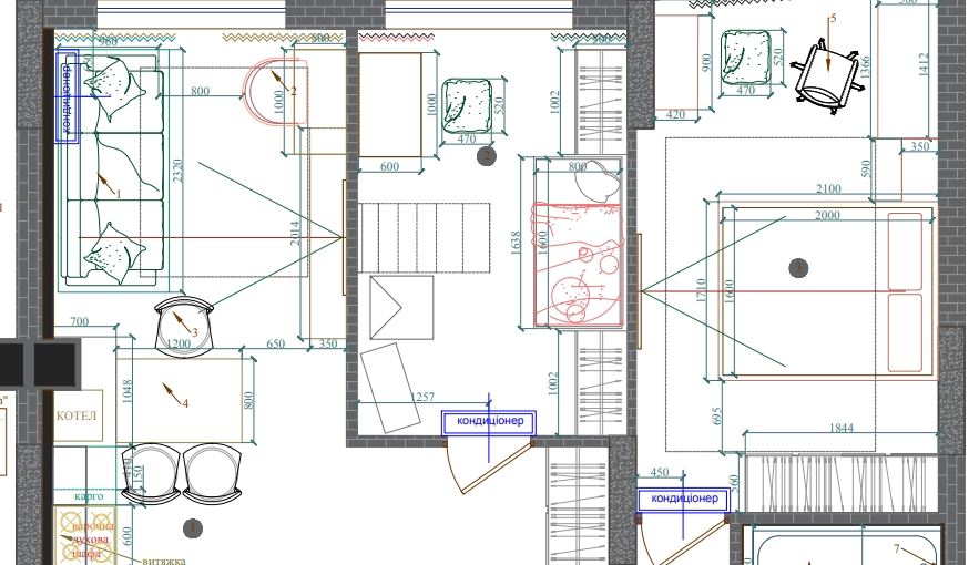

я человек который использовал кондиционеры только на работе в офисе, какие есть я НЕ ЗНАЮ.
Бюджет хотя бы приблизительно прикидывали? И такой еще вопрос - в какие помещения собираетесь устанавливать кондиционеры? Требования, типа кухня/спальня будут сильно отличаться.
вот так по плану
Придивіться до Мідеї, по ціні якості думаю тут багато хто підтримає такий вибір.
Що до Вашого плану розміщення внутрішніх блоків, є кілька спорних моментів.
По-перше переконайтеся що вн.блок стане над дверним пройомом, треба як мінімум 400-500мм від лиштви до стелі, а краще 600мм.
По-друге треба щоб монтажники вживу подивилися наскільки взагалі реально закласти траси під таке розташування внутрішніх блоків (до того ж незрозуміло де будуть зовнішні блоки).
По-третє, раджу спочатку взнати вартість такого монтажа, на око з такими довжинами + штроби, монтаж влетить Вам в суттєву копійочку.
По-четверте невидно розміру кімнат, тому важко щось казати про необхідну потужність.
Мій номер я скинув Вам в приватні повідомлення, набирайте допоможу з порадами.

Дякую, стены еще не оштукатурены, так что штробить не надо.
так же есть схема для наружных блоков и проект план развертка высоты вроде бы хватает.
Штробить треба, штукатурка навряд зможе перекрити трасу.
Добре що є проект, значить технічно має бути можливо, але заплатите чимало за такий монтаж
Слой штукатурки будет порядка 5 см?
