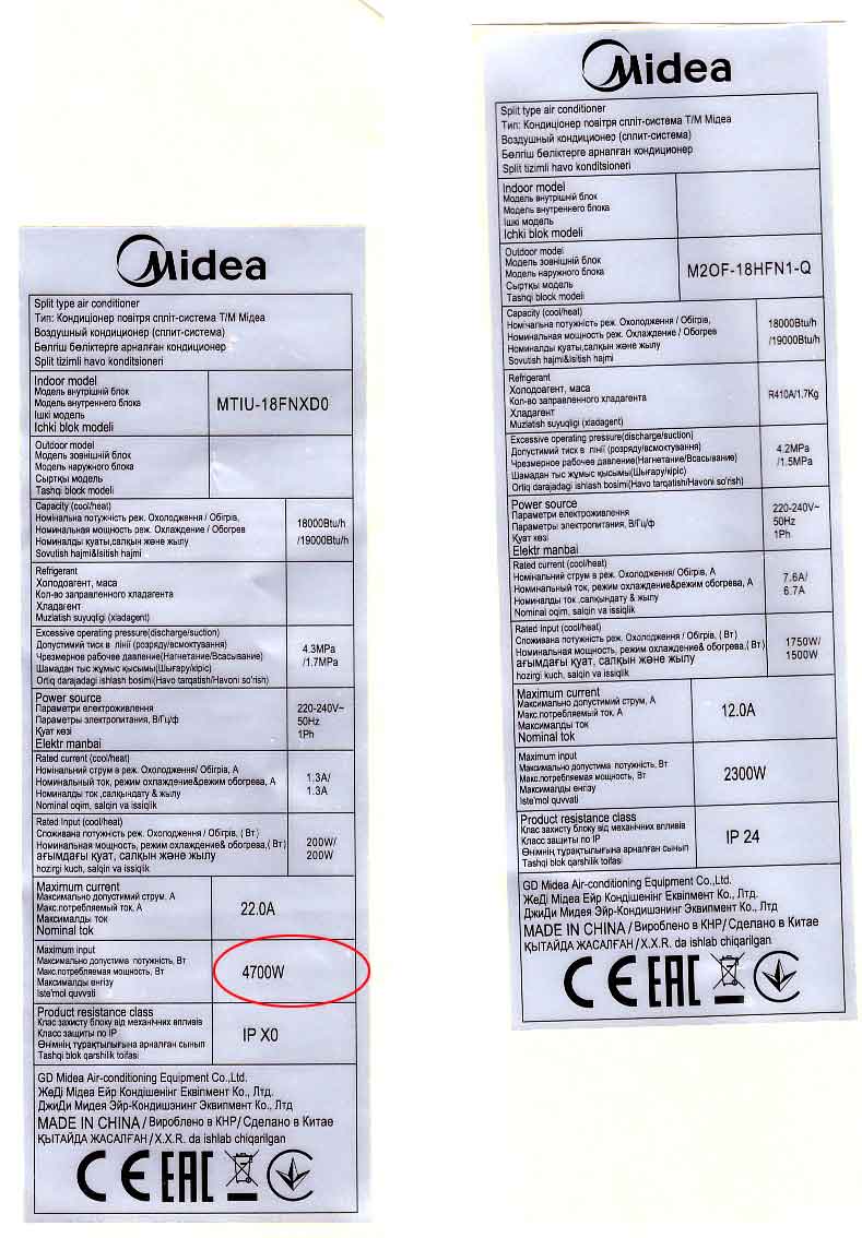

Люди, а не подскажите случаем как инвертор выбирает мощность работы компрессора?
А то сегодня с утра прихожу - в доме 17 С (на градус меньше установленного), а кондиционер спокойненько себе маслает на 800Вт при номинальной мощности 1500Вт. Как по мне при падении температуры ниже установленной он должен на максимуме ее поднимать, или нет?
Или может из за того что он на две головы он на одну максимум половину выдает - 750 Вт? Может там надо какой кран открыть/закрыть?
При просмотре бирок заметил такую ерунду
Наружный блок
номинальная мощность - 1500 Вт
максимальная потребляемая мощность - 2300 Вт
Внутренний блок
номинальная мощность - 200Вт
максимальная потребляемая мощность - 4700Вт (!????)
Оба блока на 19000 Btu/h
Что за почти пять килловат, откуда?

Датчик температуры стоит на внутреннем блоке, а там температура прилично выше чем в помещении. Поэтому кондиционео и работает в расслабленном режиме. Если надо, чтобы температура в помещении была выше, то температуру в кондиционере надо выставлять на пару градусов выше, чем надо.

1) У меня на канальнике 24 потребление сегодня было 750 ват, при нагреве, это норма. При температурах от 1 до +7 у кондиционеров максимальный КПД.
Не догревает, потому что канальник нюхает температуру по обратке, естественно чтобы получить комфортную температур в комнате ставьте в вашем случае на 1-2 градуса выше, определять нужно методом тыка:)
2) Оптимальное соотношения потребления\ к производительности, это работа на 2 скорости. У меня кондиционер стоит всегда в режиме нагрева и на 2 скорости, все.

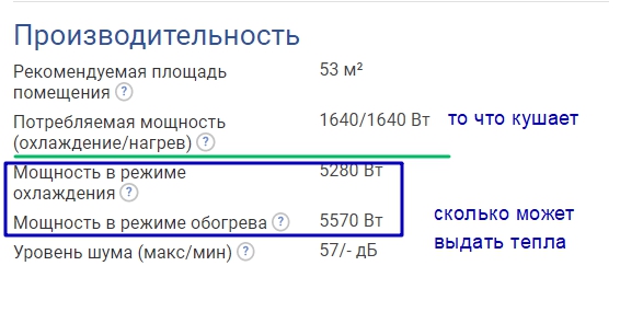

3) По поводу 4700 ват, вы что-то путаете, скорее всего 4.7 кВт это максимальная тепловая мощность которую может выдать ваш наружный блок. Хотя я вот нашел ТТХ вашего наружного блока, он имеет след. показатели.
PS: только не могу понять, как вам на 18й наружный блок, поставили 2 внутренний блока 18х, вы ничего не путаете? Может у вас 2 внутренних блока на 9?
Внутренний блок один
Про 4700 не путаю, я сам опешил когда увидел.
То что я написал это точная копия с бирки внутреннего блока
В той же графе для наружного написано 2300

Сомневаюсь все же, сфоткайте шильдик где вы видели потребление 4700 ват. Не может быть такого потребления на 18-ом блоке. У меня 24, в пиках видел 2.8 квт реального потребления ( при -7), по паспорту максимальная может быть в районе 3.1 квт.
