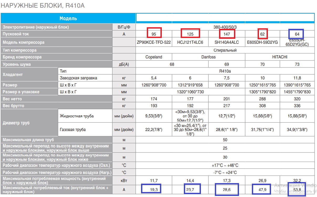

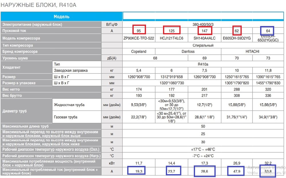

Vent69 Опубліковано: 7 серпня 2020 Поділитись Опубліковано: 7 серпня 2020 А значительно это на сколько? случайно наткнулся, замазал марки что бі за рекламу не сочли. это каталог с канальниками одной китайской марки, пром серия - большая производительность, видны рабочие и пусковые токи 1 Посилання на коментар Поділитися на інших сайтах More sharing options...
Vit3f Опубліковано: 7 серпня 2020 Поділитись Опубліковано: 7 серпня 2020 И на куперуху бывает проруха. 1 Посилання на коментар Поділитися на інших сайтах More sharing options...
dneprstab Опубліковано: 7 серпня 2020 Поділитись Опубліковано: 7 серпня 2020 случайно наткнулся, замазал марки что бі за рекламу не сочли. это каталог с канальниками одной китайской марки, пром серия - большая производительность, видны рабочие и пусковые токи 3ф моторы и частотное управление. Отсюда низкие пусковые Посилання на коментар Поділитися на інших сайтах More sharing options...
Vent69 Опубліковано: 7 серпня 2020 Поділитись Опубліковано: 7 серпня 2020 3ф моторы и частотное управление. Отсюда низкие пусковые у инверторов да, у он-офа - по полной Посилання на коментар Поділитися на інших сайтах More sharing options...
igor_d70 Опубліковано: 7 серпня 2020 Поділитись Опубліковано: 7 серпня 2020 случайно наткнулся, замазал марки что бі за рекламу не сочли. это каталог с канальниками одной китайской марки, пром серия - большая производительность, видны рабочие и пусковые токи Я правильно понимаю что первые три он-офф, а последняя пара хитачи - инвертора? Добавлено через 1 минуту Нет Мидеи в продаже инвертора Предлагают Тосот вместо нее, что скажете? Соглашаться или таки искать Мидею? Посилання на коментар Поділитися на інших сайтах More sharing options...
Vent69 Опубліковано: 7 серпня 2020 Поділитись Опубліковано: 7 серпня 2020 Я правильно понимаю что первые три он-офф, а последняя пара хитачи - инвертора? нет, все он-оф Посилання на коментар Поділитися на інших сайтах More sharing options...
igor_d70 Опубліковано: 7 серпня 2020 Поділитись Опубліковано: 7 серпня 2020 нет, все он-оф Тогда не совсем понятно, потому что 28 - 147 и 53 - 64 (для Хитачи) это как бы разные он-офы С таким он-оффом можно жить Посилання на коментар Поділитися на інших сайтах More sharing options...
