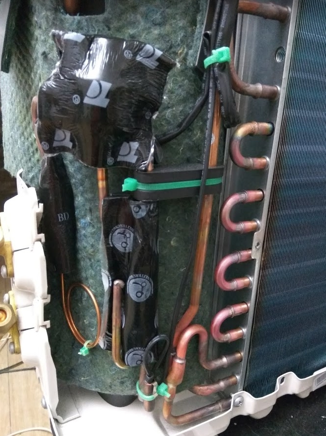

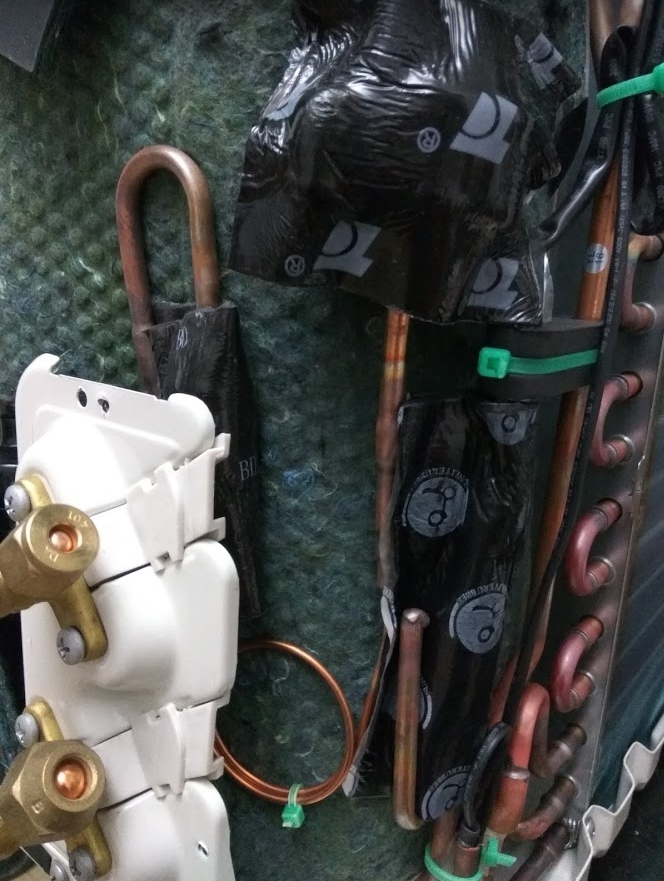

Dmode Опубліковано: 31 жовтня 2018 Поділитись Опубліковано: 31 жовтня 2018 Открыл посмотреть что внутри. Сделал и своему FTXLA вскрытие. Прошу специалистов оценить визуально насколько все плохо. Либо не плохо. Крышку заднюю снимать, или уже и так все видно? У меня трубка или клапан? 2 Посилання на коментар Поділитися на інших сайтах More sharing options...
Gena Bukin Опубліковано: 31 жовтня 2018 Поділитись Опубліковано: 31 жовтня 2018 Сделал и своему FTXLA вскрытие. Прошу специалистов оценить визуально насколько все плохо. Либо не плохо. Крышку заднюю снимать, или уже и так все видно? У меня трубка или клапан? Это клон гришной модели, скорее всего серии Praktik Pro. Что заказали куперята - капиллярку или ERV, сможете увидеть, сняв боковую стенку корпуса. Если смотреть на вентиля, то справа внизу вы увидите то, что вас интересует). Это обычный инвертор со старинным компрессором, работающий на обогрев до -20*С. 1 Посилання на коментар Поділитися на інших сайтах More sharing options...

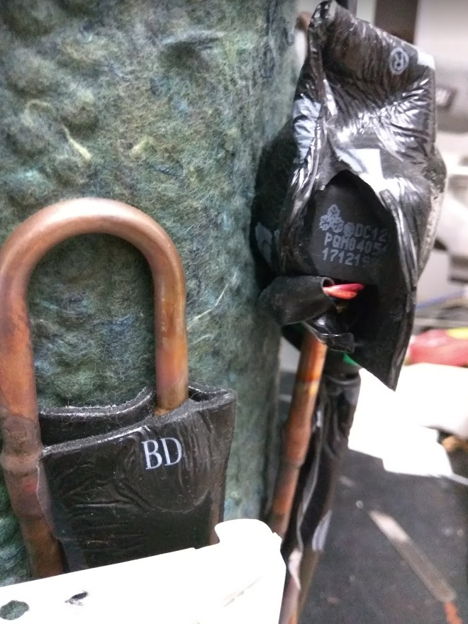

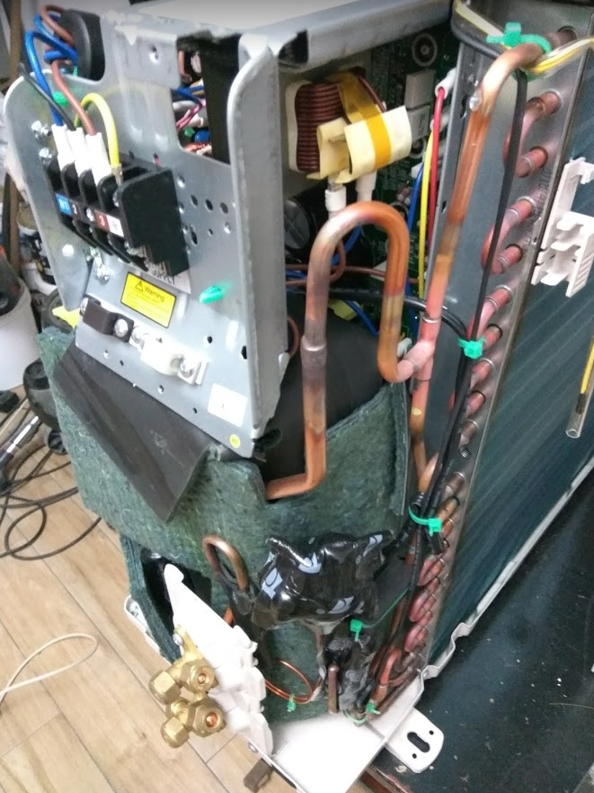

Dmode Опубліковано: 31 жовтня 2018 Поділитись Опубліковано: 31 жовтня 2018 Это клон гришной модели, скорее всего серии Praktik Pro. Что заказали куперята - капиллярку или ERV, сможете увидеть, сняв боковую стенку корпуса. Если смотреть на вентиля, то справа внизу вы увидите то, что вас интересует).Я в данном случае все равно "смотрю в книгу - вижу фигу". Снял корпус. Так понятней что в нем? Или надо эту черную обклейку отдирать? 2 Посилання на коментар Поділитися на інших сайтах More sharing options...
Gena Bukin Опубліковано: 31 жовтня 2018 Поділитись Опубліковано: 31 жовтня 2018 Я в данном случае все равно "смотрю в книгу - вижу фигу". Снял корпус. Так понятней что в нем? Или надо эту черную обклейку отдирать? Ничего не надо отдирать). Заклеен ERV. 1 Посилання на коментар Поділитися на інших сайтах More sharing options...
Dmode Опубліковано: 31 жовтня 2018 Поділитись Опубліковано: 31 жовтня 2018 Ничего не надо отдирать). Заклеен ERV.Тоесть все не плохо? Посилання на коментар Поділитися на інших сайтах More sharing options...
Gena Bukin Опубліковано: 31 жовтня 2018 Поділитись Опубліковано: 31 жовтня 2018 Тоесть все не плохо? Нет, конечно). Чего вы переживаете)? Всё ок! 2 Посилання на коментар Поділитися на інших сайтах More sharing options...
SeEv Опубліковано: 31 жовтня 2018 Поділитись Опубліковано: 31 жовтня 2018 Снял корпус. Так понятней что в нем? Это у вас 9ка? CH-S09FTXLA ? Добавлено через 3 минуты Ничего не надо отдирать). Заклеен ERV. Gena Bukin Расскажите пожалуйста по какому алгоритму работает подогрев в таких моделях? Он работает только когда аппарат включен? Только при дефросте? Посилання на коментар Поділитися на інших сайтах More sharing options...
Dmode Опубліковано: 1 листопада 2018 Поділитись Опубліковано: 1 листопада 2018 Это у вас 9ка? CH-S09FTXLA ? Да CH-S09FTXLA Посилання на коментар Поділитися на інших сайтах More sharing options...

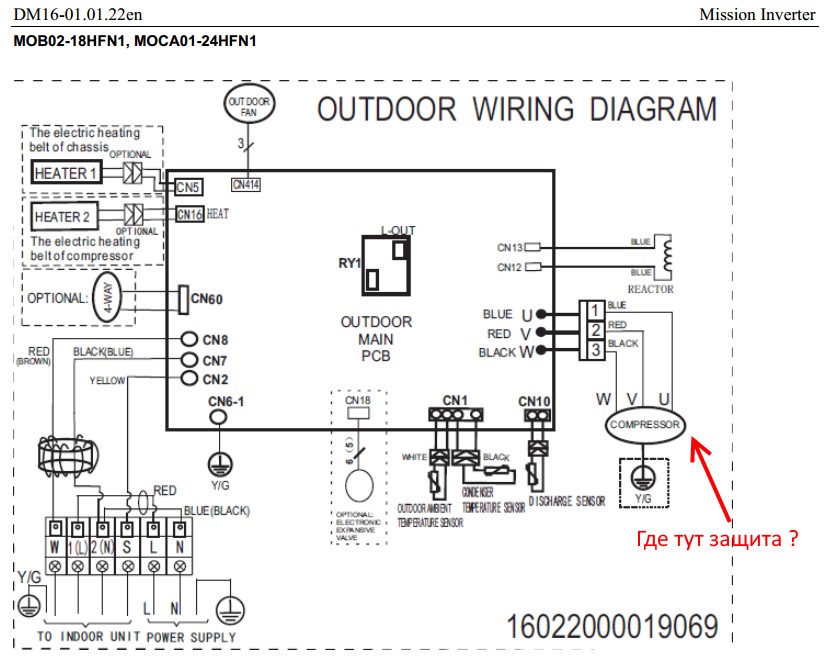

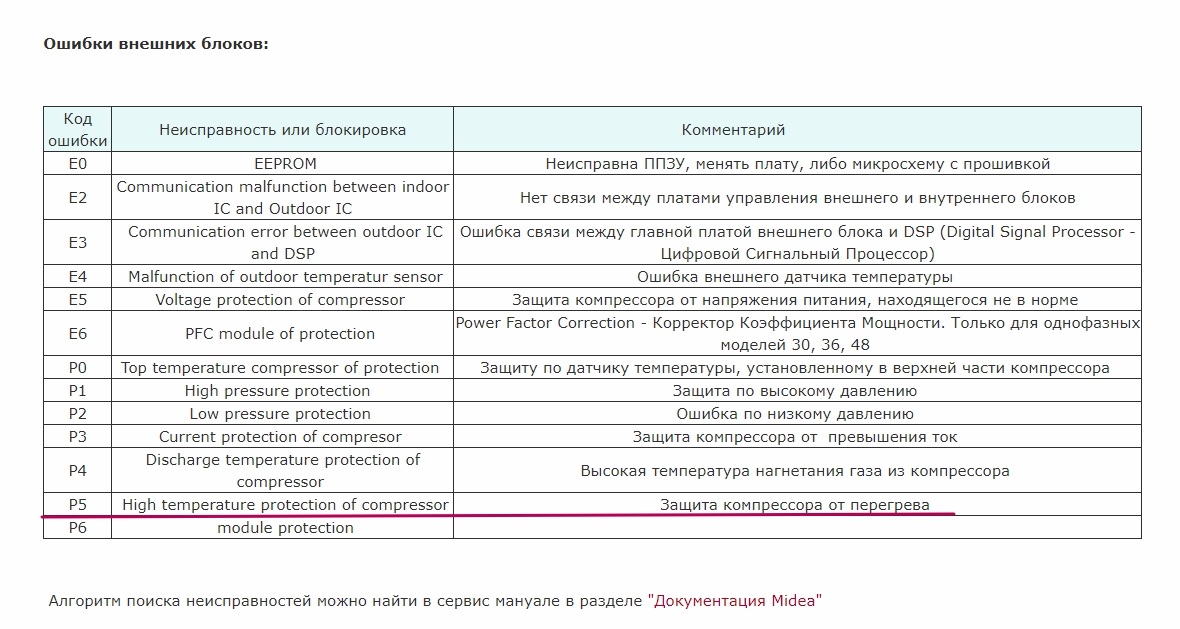

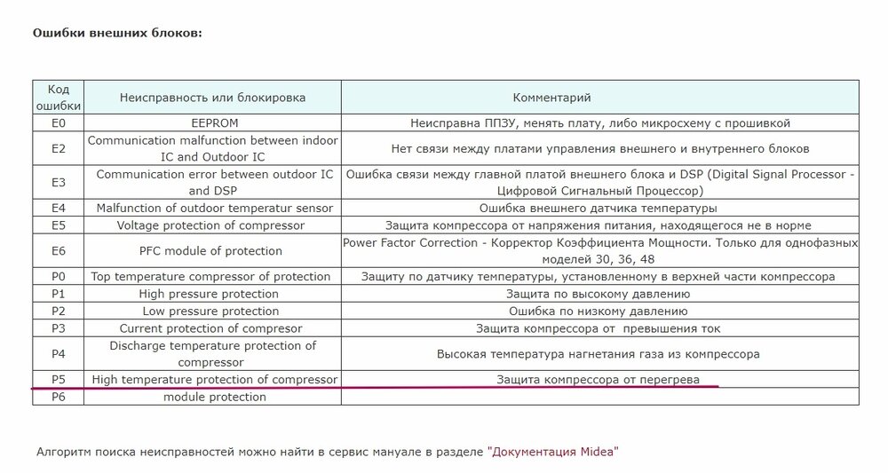

Woolfer_a Опубліковано: 2 листопада 2018 Поділитись Опубліковано: 2 листопада 2018 Так же есть вопросы почему в холод начинает греметь компрессор? На трубках вокруг компрессора конденсируется влага и намерзает льдом, это всё дело пропитывает войлочную шумоизоляцию и обледеневает. В результате шумоизоляция не только не гасит вибрации а наоборот передаёт их на корпус. Это простор для "доработать напильником", сделать шумоизоляцию из других материалов. Добавлено через 4 минуты Я к тому, что насколько я знаю, то компрессора не ремонтируются - только замена. А если замена - то в топку будет вся экономия... Вот вам тоже мысля: У грее и её производных применяется защита от перегрева компрессора, а у мидеи её нету. Да, она тепловая, да в мороз может не успеть сработать, но она хоть какая-то. Посилання на коментар Поділитися на інших сайтах More sharing options...
Romatr Опубліковано: 2 листопада 2018 Поділитись Опубліковано: 2 листопада 2018 Вот вам тоже мысля: У грее и её производных применяется защита от перегрева компрессора, а у мидеи её нету. Да, она тепловая, да в мороз может не успеть сработать, но она хоть какая-то. Я конечно понимаю что вы благотворите Купер Хантер, ничего против этой марки не имею, но не нужно вводить людей в заблуждения. Из мануала Midea: Посилання на коментар Поділитися на інших сайтах More sharing options...
Dmode Опубліковано: 2 листопада 2018 Поділитись Опубліковано: 2 листопада 2018 В Моделях -25С, -30С двухрядные, а то и трёхрядные теплообменники.В моем FTXLA который -25 сколько рядов теплообменника? https://www.stroimdom.com.ua/forum/showpost.php?p=4742741&postcount=3591 Посилання на коментар Поділитися на інших сайтах More sharing options...
Gena Bukin Опубліковано: 2 листопада 2018 Поділитись Опубліковано: 2 листопада 2018 В моем FTXLA который -25 сколько рядов теплообменника? Однорядный. 1 Посилання на коментар Поділитися на інших сайтах More sharing options...

Woolfer_a Опубліковано: 2 листопада 2018 Поділитись Опубліковано: 2 листопада 2018 Я конечно понимаю что вы благотворите Купер Хантер, ничего против этой марки не имею, но не нужно вводить людей в заблуждения. Просто схема наружного блока Мишин. Посилання на коментар Поділитися на інших сайтах More sharing options...
