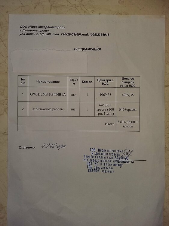

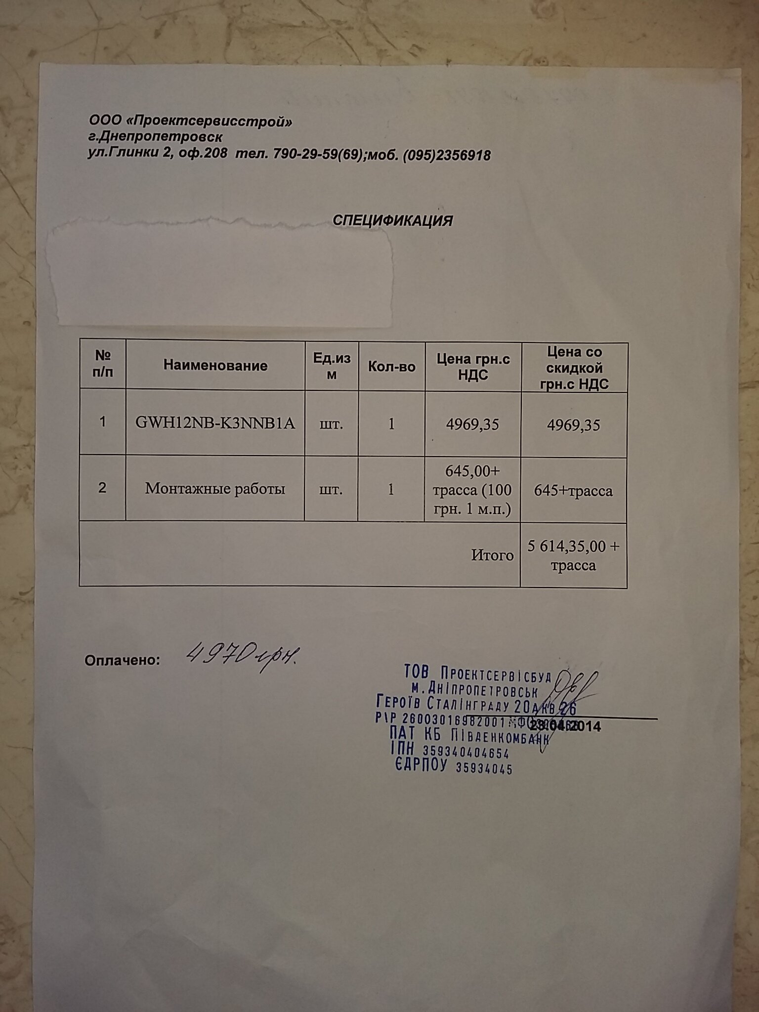

Многие китайские бренды обьявили о поднятии цен, с этим скорее всего и связанно. Или наконец мидеа начала контролировать цены в интернете.
Помоему , в долларах , цены упали за последние годы на китайские бренды.
Документ от 23.04.2014г. цена в долларе , примерно - 430 $.
2018 год, примерно - 310$
Ценообразование в нашей країне происходило независимо от всего мира.
Так что качели цен немало зависят от хотелок импортеров, чья волохатая лапа управляет таможней и т д.
