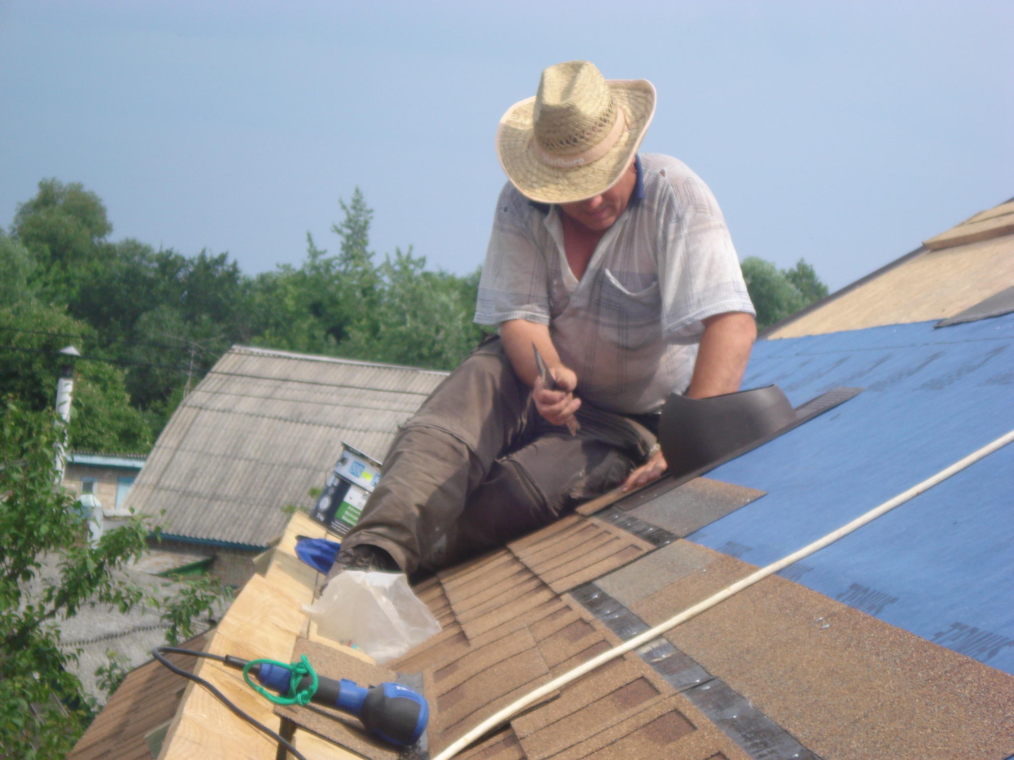

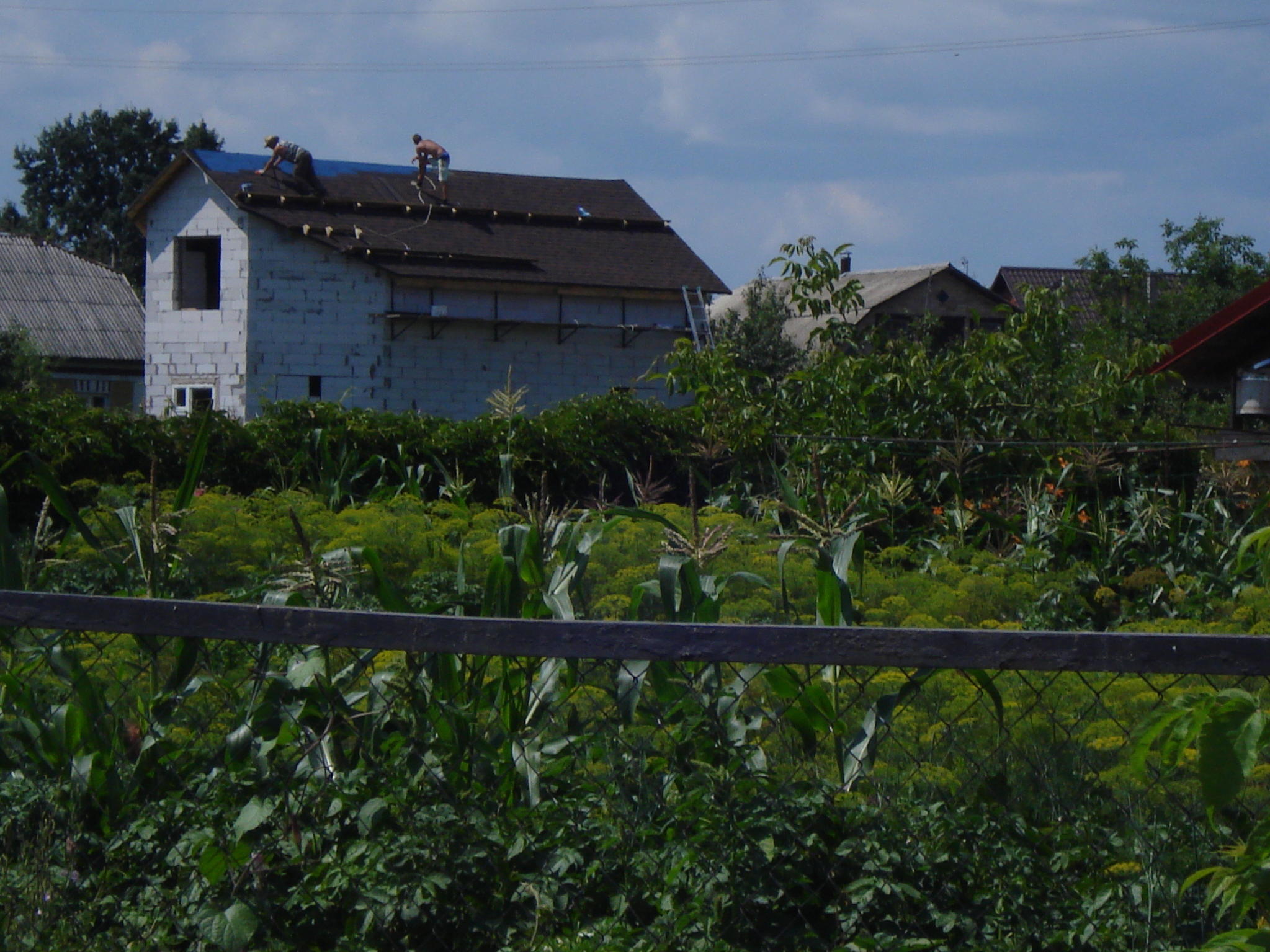

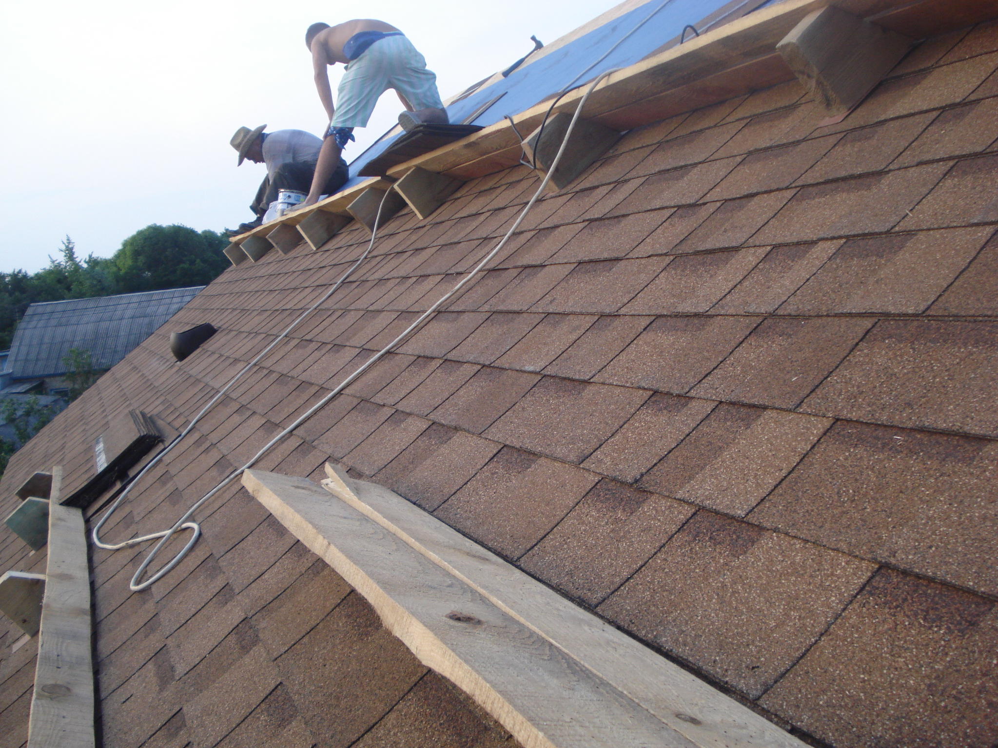

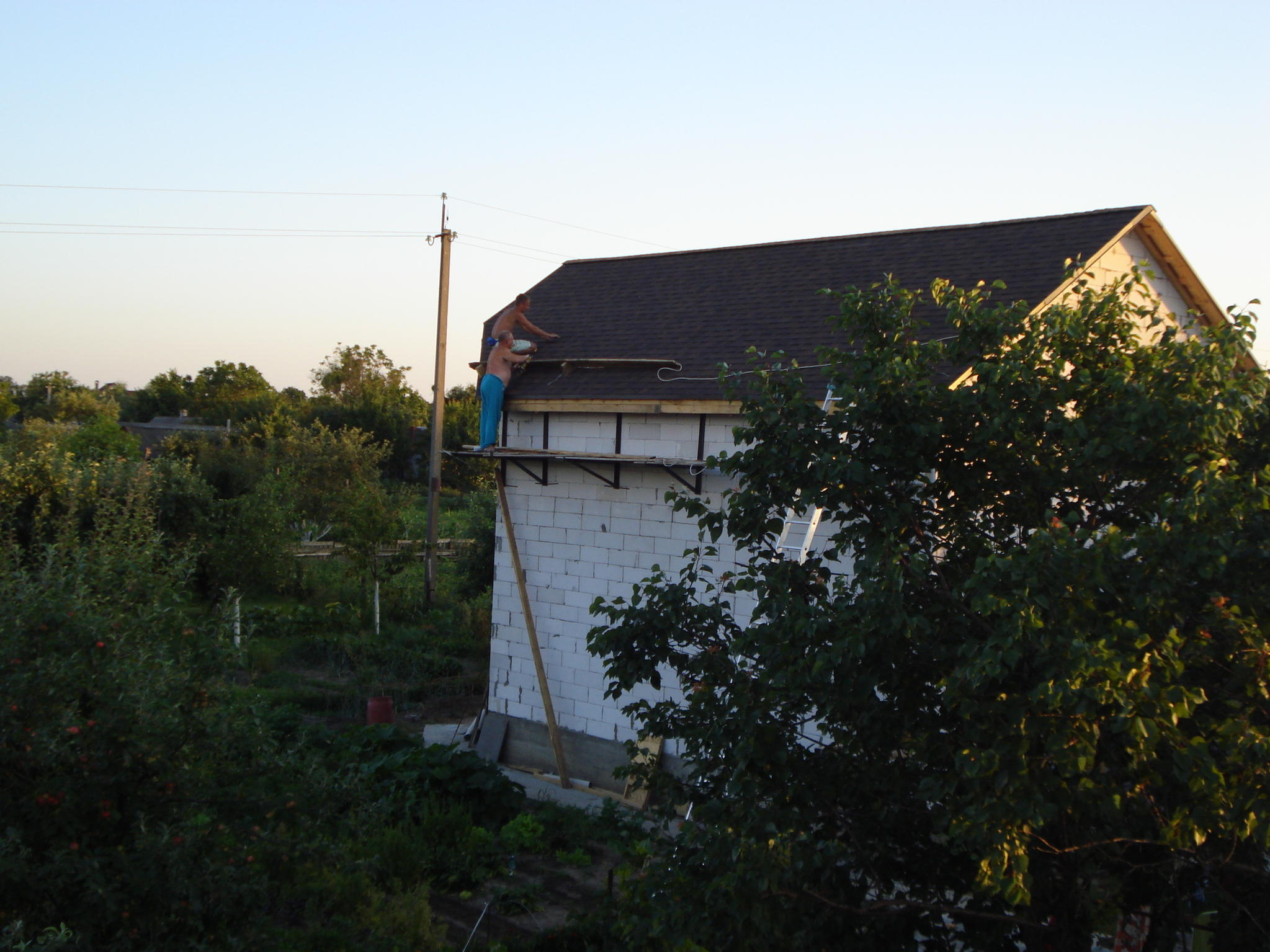

Ольга_1979 Опубліковано: 11 липня 2012 Автор Поділитись Опубліковано: 11 липня 2012 в июне за 4 дня уложили гибкую черепицу по 2 дня на каждый скат 1-й день работал папа, я внизу подавала листы последующие дни работали папа, брат и я (отклеивала внизу ленты с черепицы и подавала наверх) один скат крыши, чтобы сфотографировать надо ехать на другую улицу, только оттуда можно увидеть....везде огороды )) вторую сторону видно с нашего участка Теперь подошло время устанавливать окна и выяснилось, что одно из заказанных окон меньше на 4 см. Мне почему то в голову не пришло перемерять окна, когда их привезли. Окна я заказывала В "Роял Пласт" у парня с ником ibt на этом форуме. Написала ему, но он никак не прокомментировал это. Да и из-за того, что покупала заранее - выяснилось это только сейчас. Посилання на коментар Поділитися на інших сайтах More sharing options...
