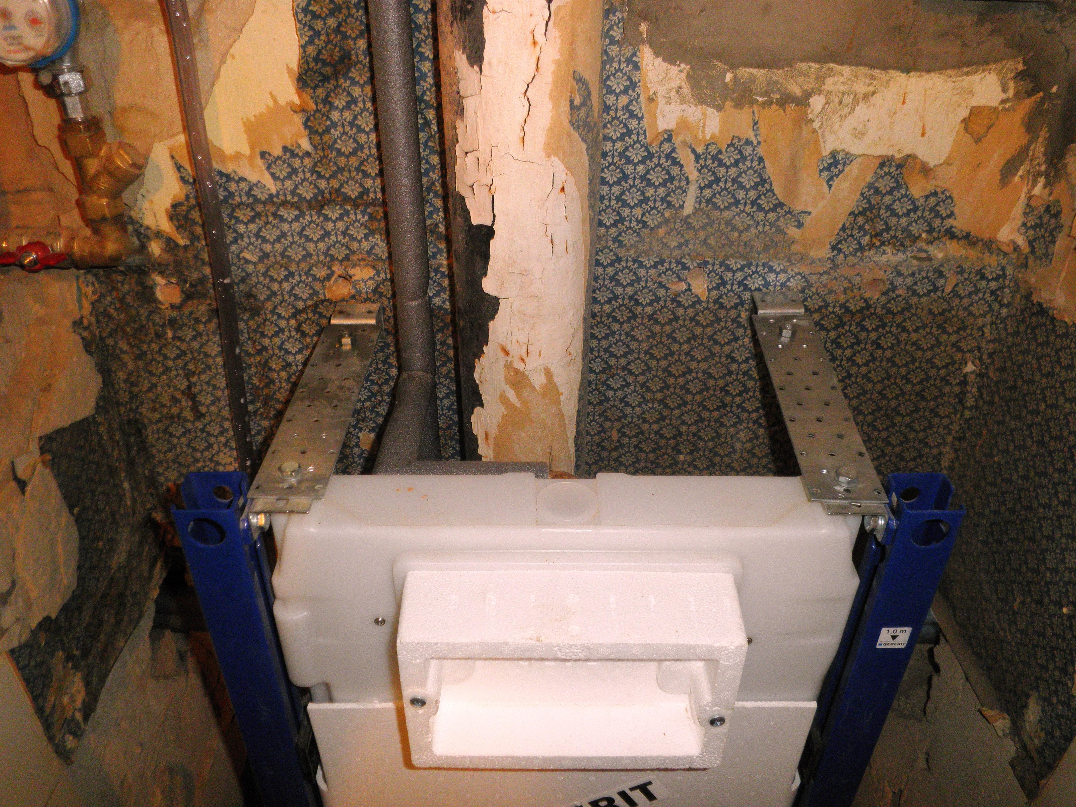

Для экономии места решил установить в санузле инсталяцию Grohe для унитаза. Инсталяцию планировал установить прямо за стояком с трубами, а сверху повесить бойлер и закрыть все это дверцой.
Однако, столкнулся с проблемой, что бойлер гораздо глубже самой инстал., поэтому либо 1) бойлер и дверца не будут в ровень с самой инсталяций, будут выступать, а значит не будет красиво 2) либо надо инсталяцию ставить дальше от стенке, на один уровень бойлера и дверцы.
Я склоняюсь ко второму, более естетичному но технически сложному варианту. Однако, смотрю, что штатное крепление для инстал. расчитано на отступ от задней стены на 230 мм, а мне надо примерно 400 мм. То есть получается инстал. нужно крепить не к самой стенке, а к какой то промежуточной рейке, профилю или специальному каркасу?
Возможно ли собрать такой каркас из профилей, что бы на него крепко и надежно установить инсталяцию?

а если вместо шпильки сделать П- образную скобу из уголка ( или профиля)?
ЗюЫю не знаю, какая именно у Вас инсталяция - но есть модели, которые крепятся к полу

Инженеры Грое просто не подумали, что над инсталляцией будут бойлер вешать. Устойчивость, имхо, наоборот возрастет. Ведь вы увеличиваете длину плеча, соответственно, усилие, прилагаемое к обратной стороне, тоже должно быть больше.

Можно добавить к шпильке дополнительную такого же диаметра и муфтой соединить обе части. Будет держать как в штатном варианте.
Купите Геберитовский крепеж,шпильку 10,со стороны консоли законтрагаить(если нужно дырки на раме немного рассверлить)и выносите хоть на метр.
У Grohe крепеж плох тем что там левая резьба.
