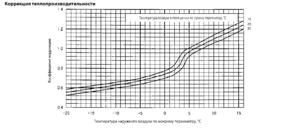

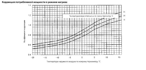

Стоимость ВТН и коэффициенты коррекции производительности/потребления для разных наружных температур. Хотя бы с дискретностью в пять градусов.

Вопрос не уходит в сторону, а имеет прямое отношение к вопросу, т.к. говориться о коэффициентах коррекции по производительности и потреблению. Это две основные характеристики теплового насоса.
Коэффициент коррекции - особенность техдокументации Зубадана. У подавляющего большинства производителей это называется "производительность тепла" и "потребление электроэнергии", а их отношение называется СОР.

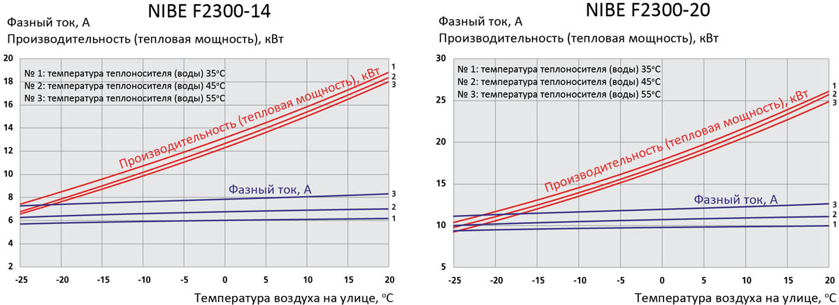

Нашел их сайт сам - надоело эти "вокруг да около". Помнишь ты Нибе с Пауэр Инвертором сравнивал? Так вот балалайка. И тут МЕ всех вставил. Нибе как брал 10кВт/ч при +20°С, производя 25кВт тепла, так и продолжает жрать 10кВт/ч при -25°С, производя при этом 10кВт тепла. Для тех, кто прогулял в школе основной курс (в том числе и географию ;) ) поясняю: СОР=1 при -25°С, согласно данным с сайта (ссылка устарела). А у Пауэра СОР практически на весь период (до -20°С) будет более-менее стабилен, т.к. вместе с падением производительности падает и потребление практически линейно - на графике это видно.
А теперь самый главный вопрос: сколько стоит NIBE F2300-20? (который правильно назвать бы F2300-25(10), т.к. при
+20°С он таки 25кВт, а вот при -25°С - 10кВт)
И не забудьте полюбоваться графиками:
Наверное Вы правы.
Если Зубадан в "отстое" - давайте сравним СОР с Пауэром. Вдруг Пауэр имеет нормальный СОР?
Коэффициенты коррекции демонстрируют насколько изменяются эти важнейшие показатели с изменением температуры наружного воздуха. Определяющая характеристика ТН - его стабильная производительность. Именно поэтому геотермальные ТН считаются лучшими, т.к. у них стабильный СОР при стабильной производительности.
СОР (Зубадана приведен по информации Владимир Климат):
Нагрев, вода 55С:
-15С.....................1,21.................1,6
Сильно разительно отличается СОР??? Какова производительность Нибе 14-ти киловаттного при этой температуре? 8 кВт!!! У Зубадана - 14 кВт. Недостающие 6 кВт Нибе берет от электрокотла, Зубадан справляется индивидуально. Какой СОР (соотношение производительности и потребления) системы Нибе в этой ситуации, учитывая работу электрокотла?
2Пепечкин:
Нашел и прайс. Итак, сравнивать можно только 14кВт модели, т.к. Пауэр греет воду только до PUHZ-RP140YKA модели (только до 14кВт) - дальше Зубадан. Так вот, NIBE F2300-14kW стоит всего-то 10497,00€. Или 109000,00грн, по среднему курсу. (Я понятия не имею стоимость ли это всего комплекса в сборе, или придется докупать какое-либо дополнительное оборудование, так что давайте пока возьмем для примера эту цену, как конечную.) Теперь посчитаем МЕ. PUHZ-RP140YKA стоит 6331,00$. К нему необходим пульт управления за 3200,00$ и теплообменник за 856,00€. Это в сумме 86000грн. 23000грн чистой экономии на лицо только в капитальных вложениях. То, что Нибе в эксплуатации затратней, чем ПИ видно из приведенных выше графиков.
Давайте, продолжайте мне доказывать что Терминатор круче Робокопа Нибе лучше, чем Зубадан. Только в этот раз со "слайдами" - Ваши домыслы уже никому не интересны.

Я выше сделал сравнительную табличку СОР для Зубадана и F2300.
Приведите пожалуйста вы сравнительные характеристики: СОР и рабочие температуры.
