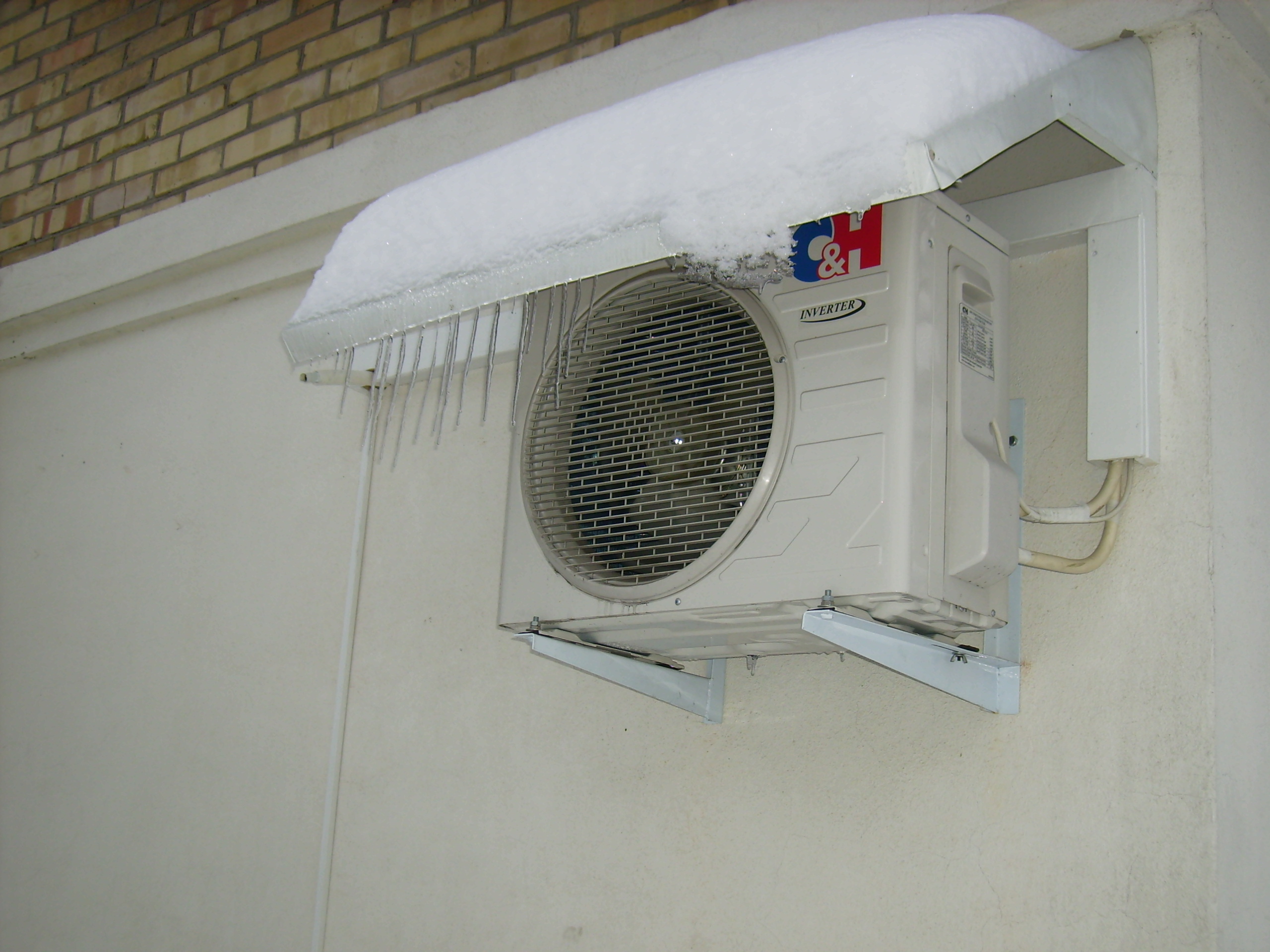

Вот С&H сериия Inverter FTXG c компрессором Daikin, вот это аппарат в недорогом сегменте тепловых насосов "воздух - вода" очень выгодно отличается от конкурентов.
Одно из самых экономных решений.Реально работает при морозах и при -27"C в том числе.Есть подогрев картера.
Средний СOP=4
to Alegik respect :beer: можно купер было при -10"C не выключать.

Приглашаю в тренинговый центр на Комарова на семинар по тепловым насосам C&H и новинках коммерческого оборудования.
С октября работает действующая модель инверторного теплового насоса GRS-CQ8.0Pb/Na-K(I) cooperandhunter.ua/news/12/ подключен фанкойл,теплый пол,и бак 300л.
Полностью отключили помещение от теплосети ,сливается вода по 30 мин и записываются показания индивидуального счетчика.
успешно прошли минимум -27''C очень интересные данные.
