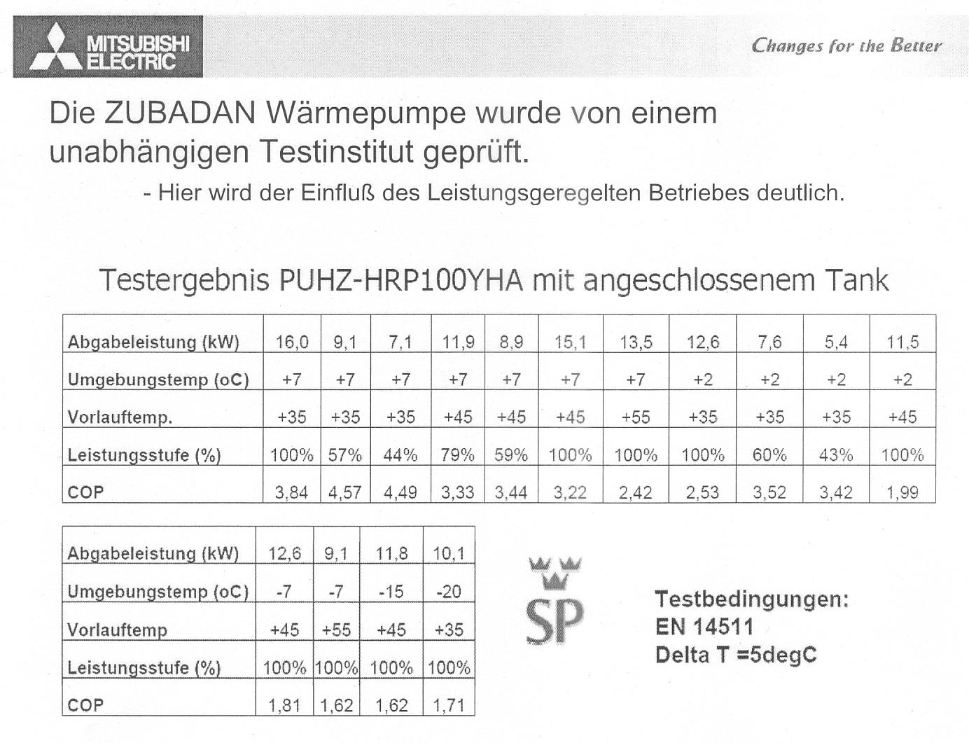

Ну так Их эффективность при обогреве чуть выше чем электрокотла.
ну может СОР около 1,5-2 при -10. Это в лучшем случае.

Из любого, практически из любого "воздушника" СОР больше 6 не выжать.
А вот из "вода-вода" при определенных параметрах вполне можно достичь 8.

При создании Зубы ставилась основная цель - работа до -25 и минимальное снижение производительности по теплу при снижении наружной температуры.
И Зуба эту задачу выполняет: До -15 производительность практически не падает. НО при этом существенно растет расход электричества - В 2 РАЗА при -15!
А СОР у него не самый высокий, как для воздушников.
