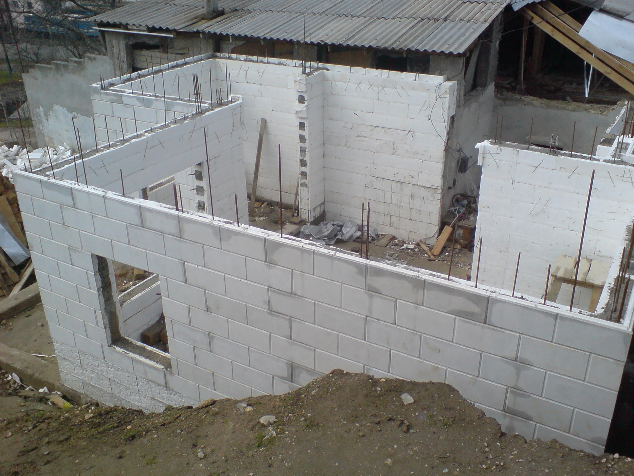

egoist Опубліковано: 11 березня 2010 Поділитись Опубліковано: 11 березня 2010 Это пенопласт снаружи такой формы или или на него уже наклеена плитка? Если это плитка, то как аккуратно резать блоки? Вольфрамовая проволка уже не поможет. Если пенопласт просто "фигурный", то при желании можно реализовать. Проект рисовал себе под конкретный материал - термоблок. В результате подрезка была всегда кратная 0.25 м (или целый блок или половина или 3\4). С потеками тоже можно бороться. У меня получилось, правда лили сами Но вот даже при идеальной геометрии, выставляя все по уровню, по шнурку и т.д... с щелями между блоками хоть и минимальными я справиться не смог. 1 Посилання на коментар Поділитися на інших сайтах More sharing options...

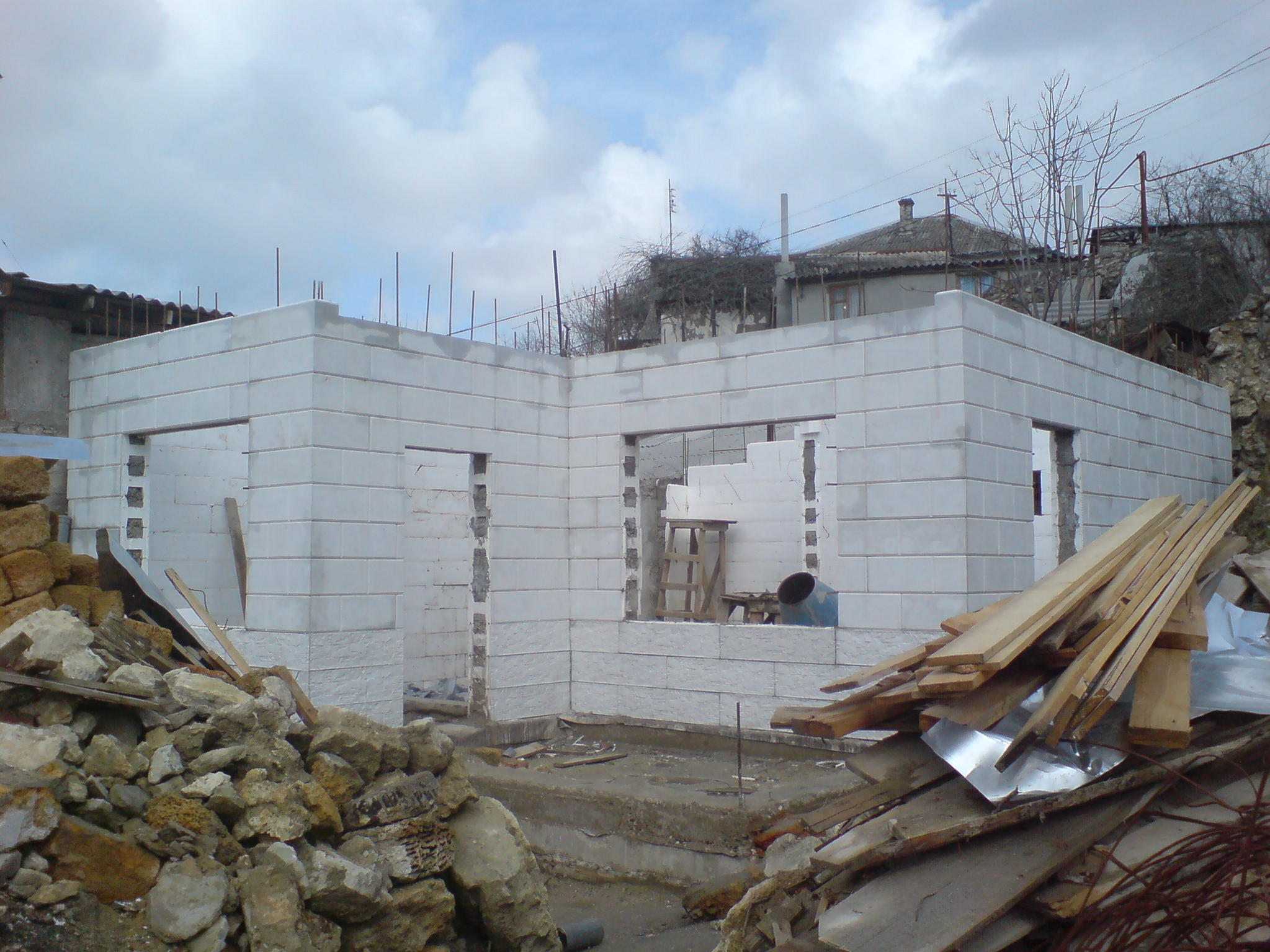

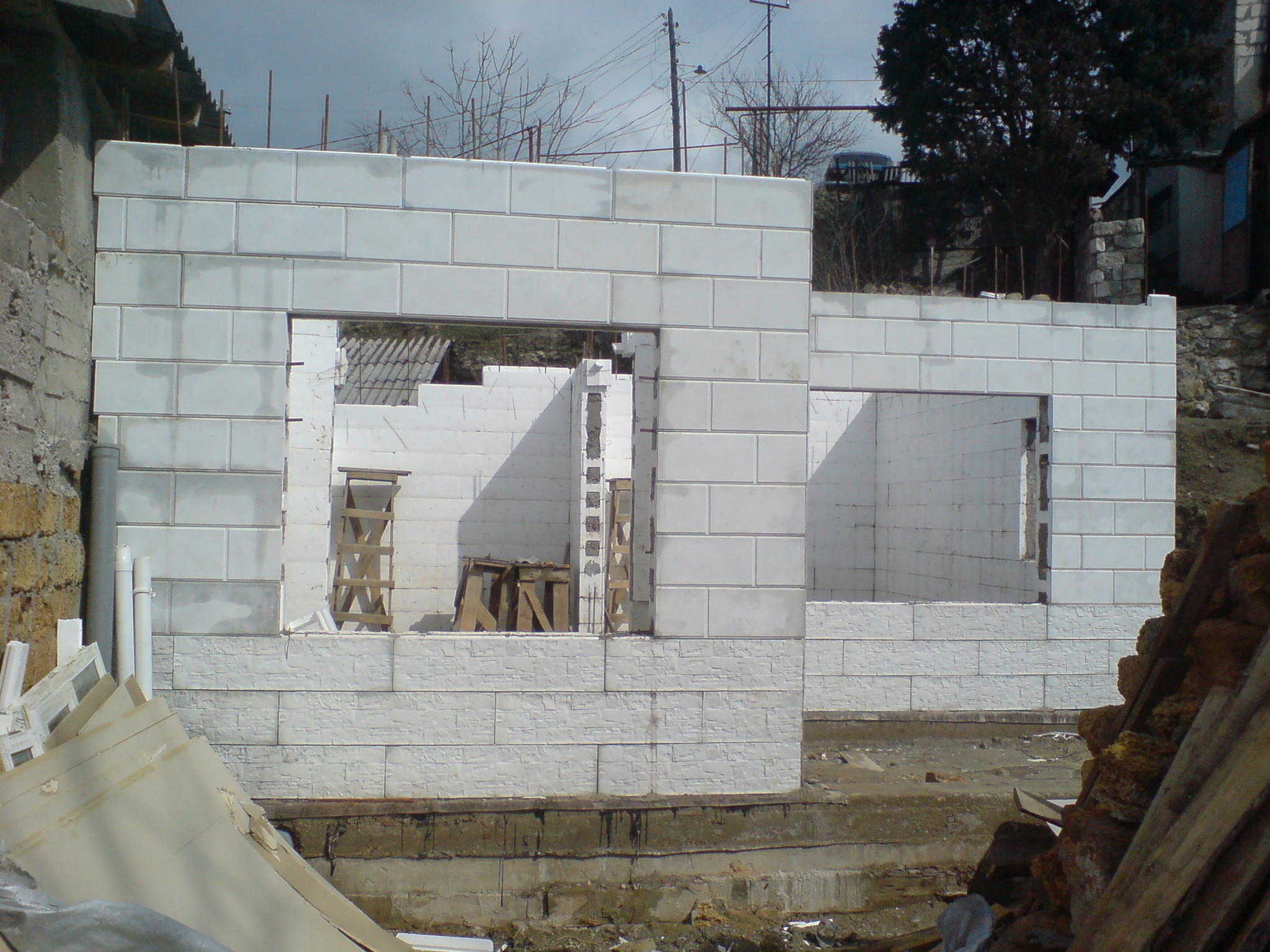

pavlekx Опубліковано: 29 березня 2010 Поділитись Опубліковано: 29 березня 2010 вот первый этаж....сначала идёт рисунок сланца,потом альминская плитка(тел.0671213942)....это термоблоки с покрытием(полимер-бетон)...с блоками идёт спец. герметик для швов.. 2 Посилання на коментар Поділитися на інших сайтах More sharing options...
Alexander Pryakha Опубліковано: 29 березня 2010 Поділитись Опубліковано: 29 березня 2010 ...это термоблоки с покрытием(полимер-бетон)... А есть фото с более близкого расстояния? Угол интересует. На фото видны проемы. Откосы окон и наверное дверей - будут шпаклеватся, штукатурится, красится.. Технологией отделки угла откоса, предусматривается установка перфорированных мет. уголков, - для предотвращения смятия, сколов ППС. Этот уголок будет заходить на фасадную сторону стены. Каким образом его заштукатурить - не поменяв текстуру рисунка фасада? Тоже самое касается всех углов. Какова толщина защитного слоя полимера? Посилання на коментар Поділитися на інших сайтах More sharing options...
