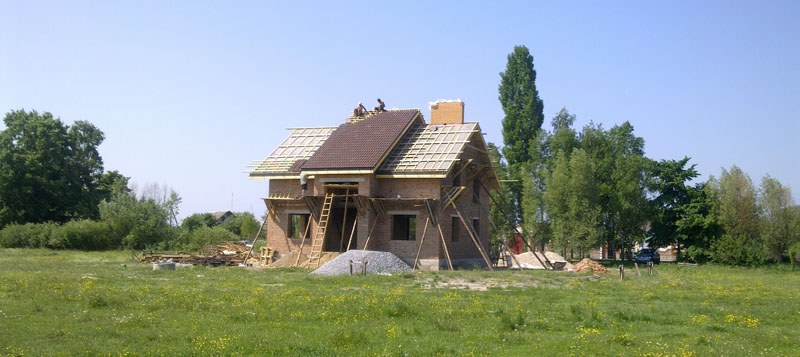

вторик Опубліковано: 7 червня 2011 Поділитись Опубліковано: 7 червня 2011 Предыстория и вводные. Дом для молодой: семьи папа, мама, доченька …? Нужен был дом: 1) дом небольшой, но комфортный 2) красивый 3) обеспечивающий качественный семейный досуг 4) с выразительной общей зоной Первоначальный выбор упал на проект «Галактион» но он не отвечал пункту 4. да и остальным не особо, решили делать сами. вот сам галактион. 1 Посилання на коментар Поділитися на інших сайтах More sharing options...

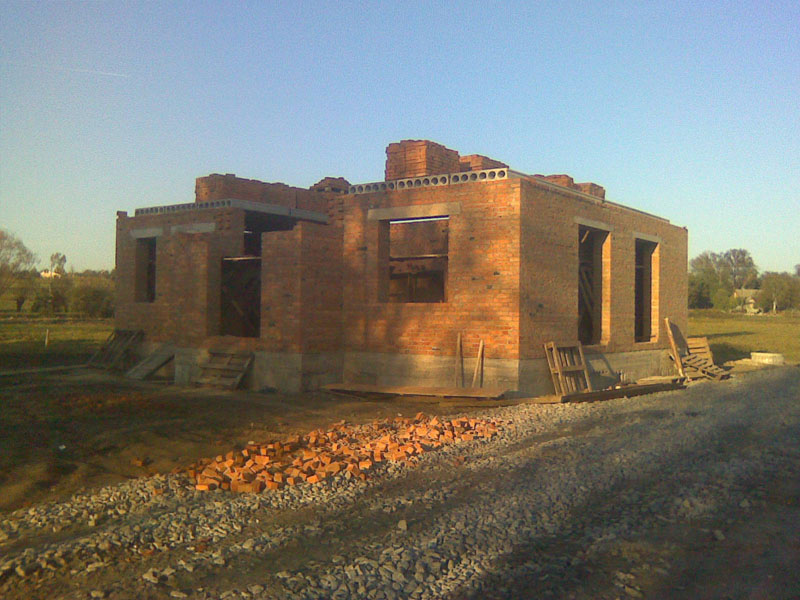

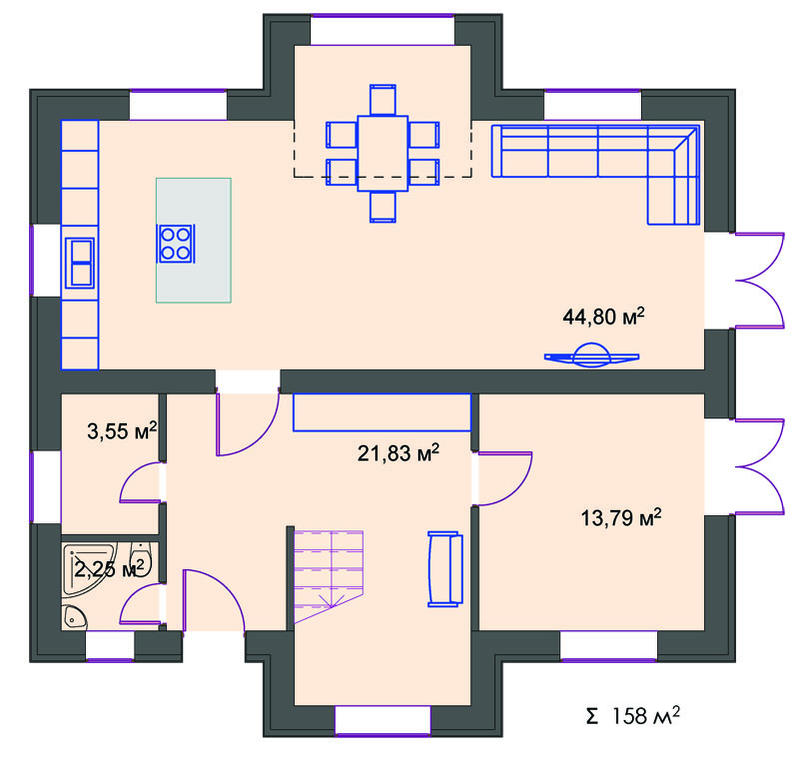

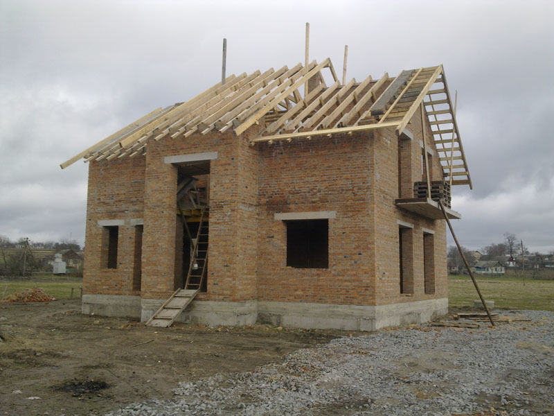

вторик Опубліковано: 7 червня 2011 Автор Поділитись Опубліковано: 7 червня 2011 Долгий поиск привел к варианту по которому идет строительство. По материалам изучали долго. Крутили вертели, но решили строить как для себя поэтому так: Фундамент: блоки 400, на подушке, поверху армопояс. Стены кирпичные 380 + утеплитель (скорей всего фасрок), штукатурка. Армированные как и полагается. Кровля ц/п черепица. Утеплитель рокмин 2 по 100 + 50 под стропилой. Дом мансардный. В проектировании использованы принципы энэргоэффективности: скаты на запад и восток, на севере туалет, ванная, кухня, топочная и кабинет. Южный фасад с затеняющими элементами: длинный скат кровли, балкон. Возможно будут маркизы, пока не уверен. Планировка: 1 эт: Светлый холл с лестницей Игровая Туалет с душем Топочная Студио с высоким окном и немного двусветная с балконом мансарды. Мансарда: Спальня Спальня Кабинет Санузел Холл с балконом в студио. начали в конце лета 2010 г Немного процесса Посилання на коментар Поділитися на інших сайтах More sharing options...

вторик Опубліковано: 8 червня 2011 Автор Поділитись Опубліковано: 8 червня 2011 Ой, как симпатишненько!.. А по габаритам какой домик получается? 11,5х9,1 + эркеры план первого этажа. Посилання на коментар Поділитися на інших сайтах More sharing options...
Janeva Опубліковано: 8 червня 2011 Поділитись Опубліковано: 8 червня 2011 По-моему хорошие размеры - ни много, ни мало. Мы как и вы - с дочкой стройку начинаем, нацеливаясь на следующего мелкого члена семьи:D. И по планировке нашего будущего дома также есть сходство с вашим - поэтому за Вашей стройкой мне будет особенно интересно наблюдать. Единственное - мы выбрали газоблок как материал для стен дома и начали не с самого дома, а околодомовых построек ))) - хозблок (теперь называем летним домиком), на очереди баня с беседкой - первые года планируем как дачу использовать. С каким капиталом начинали стройку, какой был потрачен и своими ли руками возводилась коробка? Все интересно ))) И в какой капитал планируете вложиться в сумме? Посилання на коментар Поділитися на інших сайтах More sharing options...
вторик Опубліковано: 8 червня 2011 Автор Поділитись Опубліковано: 8 червня 2011 Для начала должен сказать что стройка не моя. Дом для себя строит брат. я проектирую консультирую надзираю. правда болею стройкой как своей, посему выложил, может кому сгодится. Смета не ведется. по этапам стоится. договорились сделали. некоторые расчетные показатели всетаки могу предоставить. так кирпича 43 тыс 12 панелей перекрытия 14 м2 монолитного перекрытия 200 м2 внешнего утепления кровля в сборе около 100т гр капитала как бы и небыло, была машина лишняя порядка 20 уе, ушла на кладку. ну и огромное желание. все делает очень хорошая бригада. есть свой грузовичек, на первой фотке, здорово помагает. остальные механизмы нанимали. во сколько выйдет стойка и не думали считать, кстати здоровский подход, возможно посчитав и не начал бы. 1 Посилання на коментар Поділитися на інших сайтах More sharing options...

falcon_sv Опубліковано: 8 червня 2011 Поділитись Опубліковано: 8 червня 2011 Действительно уютный будет домик, даже по картинке видно было и в черновом кирпиче тоже симпотично. а фундамент в какую сумму вышел у вас?(я в этом году только на этой стадии) 1 Посилання на коментар Поділитися на інших сайтах More sharing options...

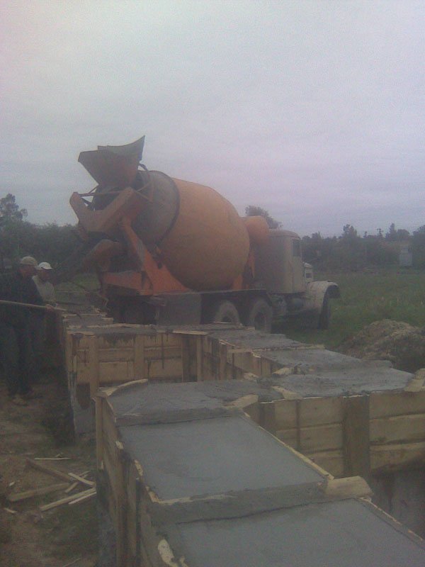

вторик Опубліковано: 8 червня 2011 Автор Поділитись Опубліковано: 8 червня 2011 подушка 10 м3 бетона армопояс 5 м3 бетона блоков 2,4 30 шт блоков 1,2 18 шт Посилання на коментар Поділитися на інших сайтах More sharing options...

вторик Опубліковано: 15 червня 2011 Автор Поділитись Опубліковано: 15 червня 2011 дело в том что от галактиона осталась только идея крыш, планировка изменена полностью. гаража в доме нет. план первого этажа в посте №6. вам такое подходит? давайте я вечерком выложу планы этажей, нормальные. посмотрите. Посилання на коментар Поділитися на інших сайтах More sharing options...

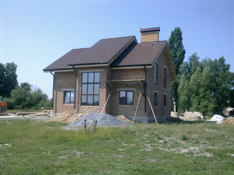

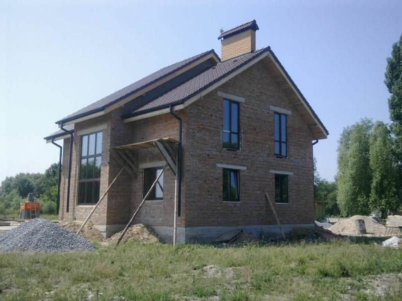

вторик Опубліковано: 21 червня 2011 Автор Поділитись Опубліковано: 21 червня 2011 фото с окнами и планы 3 Посилання на коментар Поділитися на інших сайтах More sharing options...
Yea Опубліковано: 22 червня 2011 Поділитись Опубліковано: 22 червня 2011 Очень интересный проект. Нравится, что нет гаража в доме. 1) Вот эта конструкция крыши намного ли дороже обычной? Это же не обычная двускатная, а более сложная конструкция? 2) Плита на островке - это что? Судя по трубе, там печь? 3) Ну и выкладки по стоимости и технологии были бы интересны... Посилання на коментар Поділитися на інших сайтах More sharing options...
вторик Опубліковано: 22 червня 2011 Автор Поділитись Опубліковано: 22 червня 2011 технология? классика. фундамент ленточный. стены кирпичные. стропила деревянные. в общем все доступно в любом регионе страны. практически любой нормальной бригаде. приблизительный расход материала пост № 8, 12. на сколько крыша дороже, не знаю думаю процентов 10-20. цена на работу таже, только торцевая черепица добавляется. около 20 м.п и стропила немного длиннее. дизайн в процессе. Посилання на коментар Поділитися на інших сайтах More sharing options...

Filina Опубліковано: 19 липня 2011 Поділитись Опубліковано: 19 липня 2011 По виду снаружи создается впечатление, что потолки высокие, выше 3-х метров. Это так? ПС Следим за вашей строечкой с большим интересом, желаем успешного продолжения! 1 Посилання на коментар Поділитися на інших сайтах More sharing options...
