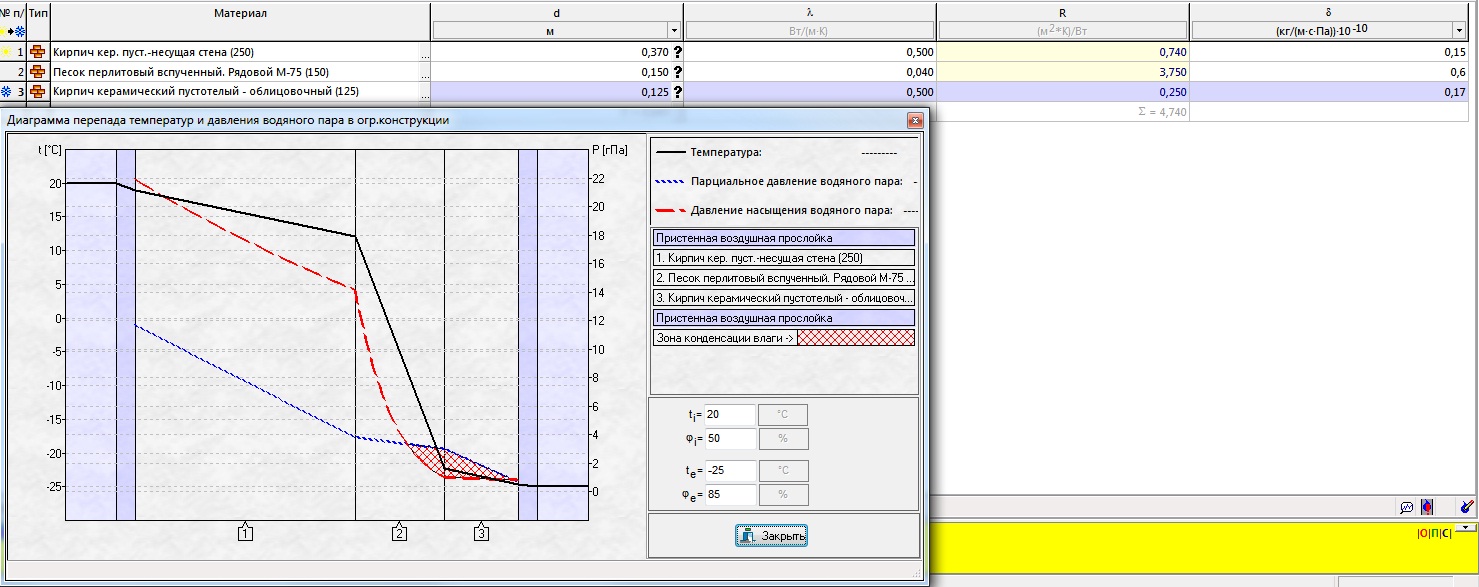

Andrey_ch Опубліковано: 21 жовтня 2009 Поділитись Опубліковано: 21 жовтня 2009 товарищи, а можете дать совет по конструктиву? Хочу использовать в качестве утеплителя перлит (850 грн за самій дешовій ЕППС - против 250 грн. за перлит), стены из кирпича.... и пока не придумаю как избежать точкы росы... примерный график расчёта пытаюсь прицепить, ПИРОГ: несущая стена 25см, перлит12-15см, + облицовочный кирпич 12.5 см. Вентиляция будет обязательно. Если полиєтилен цеплять на несущую стену... так щекатурку некуда тулить... а если на неё (несущ, стену) изнутри со стороны перлита нанести паробаръер... так непонятно какой, чтоб и долго служил, да и стыки были герметичны... Посилання на коментар Поділитися на інших сайтах More sharing options...
dzol Опубліковано: 21 жовтня 2009 Поділитись Опубліковано: 21 жовтня 2009 товарищи, а можете дать совет по конструктиву? Хочу использовать в качестве утеплителя перлит (850 грн за самій дешовій ЕППС - против 250 грн. за перлит), стены из кирпича.... и пока не придумаю как избежать точкы росы... примерный график расчёта пытаюсь прицепить, ПИРОГ: несущая стена 25см, перлит12-15см, + облицовочный кирпич 12.5 см. Вентиляция будет обязательно. Если полиєтилен цеплять на несущую стену... так щекатурку некуда тулить... а если на неё (несущ, стену) изнутри со стороны перлита нанести паробаръер... так непонятно какой, чтоб и долго служил, да и стыки были герметичны... да уж серьезную вы себе проблему ищете. И почему все смотрят только на цену единицы продукции, без учета разницы в характеристиках? (вопрос риторический) Попробую обосновать. Теплопроводность перлита вспученного около 0,07-0,1 (кстати где вы взяли коэф. тепл-ти в 0,040?!) и это в сухом состоянии, а он обязательно напитает какое-то количество влаги. Ну да возьмем среднюю теплопроводность 0,09. У ЭППС теплопроводность в пределах 0,028-0,03 увлажнению он практически не подвергается, ну все равно возьмем коэффициент в условиях эксплуатации 0,032. Получаем соотношение необходимой толщины ЭППС ок. 1/3 толшины засыпки перлита. Т.е. Там где понадобится 1 куб перлита, ЭППСа нужно будет - 1/3=0,333333333333, соответственно пересчитываем и цену 850 и получаем уже 283 грн. разница составит 33 грн. Но при этом вы забываете про гемор с пароизоляцией, у вас уменьшается общая толщина стены, нагрузка на фундамент, связи между кладками нужно использовать более короткие, а также вы лишаетесь такого удовольствия как усадка перлита в стене с течением времени. Но решать только вам. Удачи! 2 Посилання на коментар Поділитися на інших сайтах More sharing options...
Andrey_ch Опубліковано: 21 жовтня 2009 Поділитись Опубліковано: 21 жовтня 2009 да уж серьезную вы себе проблему ищете. И почему все смотрят только на цену единицы продукции, без учета разницы в характеристиках? Характеристики взял с сайта Калиновского завода: Физико-механические свойства вспученного перлитового песка. Марка песка по насыпной плотности 75 100 150 200 Теплопроводность при температуре 0,047 0,052 0,058 0,070 (20 -5) °С, Вт/ м*с ( ккал/ м*ч*с) (0,040) (0,045) (0,050) (0,060) Влажность, % но массе, не более 2, 0 2,0 2.0 2.0 Да я и сам всё смотрел и считал для заполнения прослойки между кладкой ЕППС, даже оптового продавца нашол по нормальным деньгам... но вот у знакомого мышки долбаные туда попали... это разрыв мозга (особенно ночью) и "крошут свои кубла".... греются... и непонятно как их отдуда вообще вывести... Я не видел когда он его строил, он говорит что лепили туда ЕППС. (в стене) Посилання на коментар Поділитися на інших сайтах More sharing options...
Mendeleev Опубліковано: 21 жовтня 2009 Автор Поділитись Опубліковано: 21 жовтня 2009 Теплопроводность при температуре 0,047 0,052 0,058 0,070 Это данные для абсюлютно-сухого перлита, чтобы получить теплопроводность при влажности (категория эксплуатации А), нужно умножать примерно на 1.3 Производители всегда вывешивают характеристики именно для а.с. материала ;) Посилання на коментар Поділитися на інших сайтах More sharing options...
