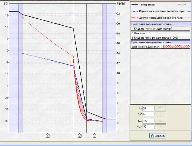

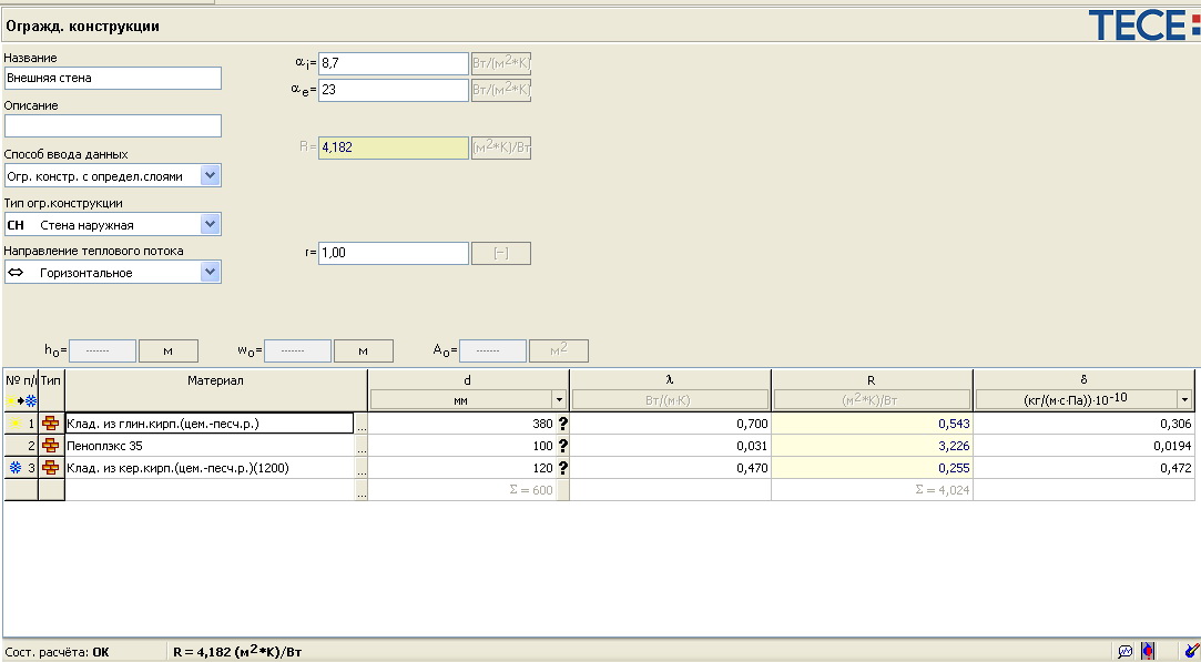

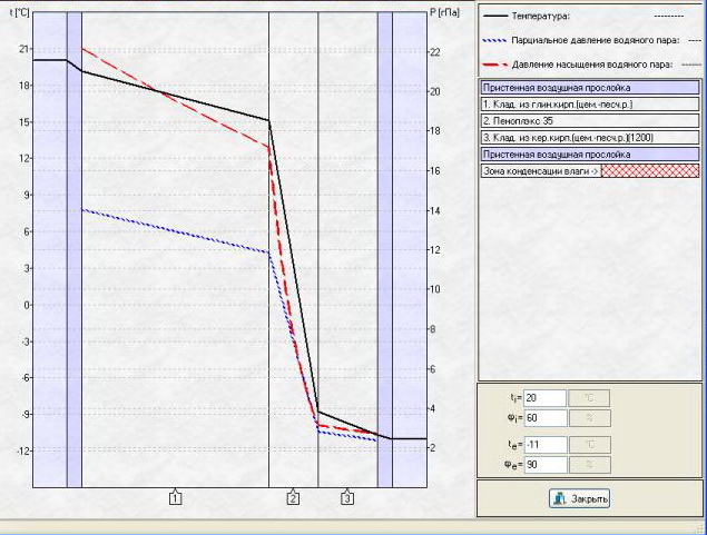

Я вот наконец добрался до TECE и решил проанализировать свой пирог стены (который планирую). Это 380 мм (1,5 кирпича) полнотелый кирпич, 100 мм. ЭППС, 120 мм облицовочный кирпич СБК. Исходные данные следующие:
внутри помещения температура 20 град C
влажность 60%
снаружи влажность 90%
температура меняется -10 -11 -22 -35 град С
Картинки привожу ниже.
Так вот
1. При внешней температуре -10 зоны конденсации влаги нет вообще.
2. При температуре -11 она появляется, вся находится в утеплителе ЭППС, в диапазоне температур от + 0,171 град. С до -5,5 град. С . Я так понимаю влага выпадет в виде инея на стыках плит ЭППС и на стержнях гибких связей (которые проходят через ЭППС). Так же возможно выпадет иней в щели между слоем ЭППС и слоем облицовочного кирпича. Инея будет я так понимаю немного.
3. При температуре -22 зона конденсации влаги находится в ЭППС и частично уже выходит в слой облицовочного кирпича, в диапазоне температур от +5,21 до -20 . Влага, я предполагаю, выпадет в зоне плюсовой температуре на стыках плит ЭППС и на стержнях гибких связей в виде воды, в зоне минусовой температуры в ЭППС в виде инея на стыках плит ЭППС и стержнях гибких связей, в виде инея в щели между слоем ЭППС и облицовочного кирпича, и в виде инея в щелях между облицовочными кирпичами. Количество инея будет значительно больше чем при -11.
4. При температуре - 35 ( крайний режим для Запорожья на мой взгляд) зона конденсации будет в ЭППС и в облицовочном кирпиче. Влага будет выпадать так же как и при температуре -22, но намного больше. Зона конденсации влаги находится в диопазоне температур от +7,11 до -34 . Причем она занимает почти весь слой ЭППС и почти весь слой облицовочного кирпича. Она слава Богу не выходит на стык между слоем ЭППС и несущего внутреннего слоя стены. Это значит, что в несущей стене влаги не будет даже при -35.
То, что будет влага и иней на стыках плит ЭППС меня не пугает, ему ничего не будет. То, что будет влага и иней на стержнях гибких связей говорит о том, что они не могут быть из стали. Их надо брать или из нержавейки (дорого) или из пластиков (стеклопластик или другие). А вот то, что будет иней между слоем ЭППС и слоем облицовочного кирпича меня настораживает. Еще больше настораживает то, что зона конденсации влаги попадает на слой облицовочного кирпича. С одной стороны она там будет в виде инея, а не воды, а с другой стороны, когда потеплеет иней ведь расстает и превратится в воду? Или не расстает, а испарится? Вот сижу и не могу дать себе четкого ответа!
Кто что думает по этому поводу? Какие есть мысли господа? Опасно это все для облицовочного кирпича СБК?

в пироге отсутствуют важные элементы, влияющие на паропроницаемость:
  • штукатурка
  • грунтовка
Введи их и пересчитай.
При Т -35 и влажности 90% за бортом будет такое ощущение что наступил конец света, такое в ЗП бывает?
Блази в своей книге, "Строительная физика", пишет что конденсация допускается. Только необходимое условие, это то чтобы в теплый период она успевала испариться. Если это условие выполняется, то конструкция считается без проблемной.
А прога ничего не путает?
С какого зона конденсации смещается наружу при понижении температуры?

Добавил 20 мм. песочно гипсовой штукатурки. Практически ничего не изменилось.
Влажность в Запорожье всегда высокая. Температура -35 редко, но бывает! А когда еще и ветер сильный то вообщ...:o
Вот при влажности 75 и температуре -22 в облицовке конденсации уже нет! :-) Но при резком похолодании влажность сначала таки будет высокой. А при -35 влажность 75 особенно не помогает. :-(
Так я и не спорю.:) Дело в том, что конденсат будет не в виде воды, а в виде инея, т.е. в кристалическом виде. Не будет ли разрушения швов и трешин? То, что он испарится потом, у меня нет сомнений, вопрос как, сразу из инея в пар, или через воду?
Да нет, прога серьезная!:( Да там не совсем смещение наружу, там расширение зоны конденсации в обе стороны,хотя наружу конечно сильнее.

При достаточном слое утеплителя, думаю никакой конденсации не будет не так просто быстро остудить кирпичную стенку и пароизоляция думаю не нужна будет если кирпич прогрет, то и не будет движения пара.
Я Вам привел расчеты и графики построенные на их основании!:) Вы пока говорите только предположения.

Так я и не спорю.:) Дело в том, что конденсат будет не в виде воды, а в виде инея, т.е. в кристаллическом виде. Не будет ли разрушения швов и трешин? То, что он испарится потом, у меня нет сомнений, вопрос как, сразу из инея в пар, или через воду?
Думаю что через воду. Ведь переход из одного агрегатного состояния в другое идет постепенно, не перескакивая через фазы. Даже если это не так, опасность для конструкции ведь представляет именно лед, он расширяется и разрушает конструкцию.
Для разрушения швов и трещин важно сколько будет этого конденсата, может его будет недостаточно чтобы полностью заполнить поры в клинкере и расширяясь, лед не будет наносить много вреда конструкции.
