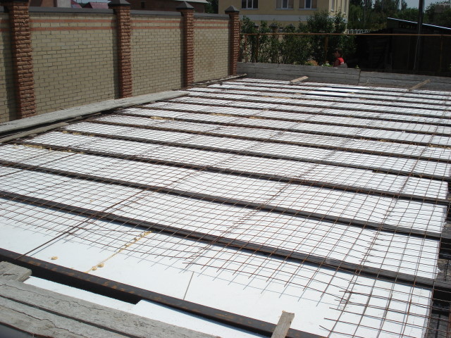

миг Опубліковано: 4 червня 2011 Поділитись Опубліковано: 4 червня 2011 (змінено) ...закончил стены для времянки и бани в одном комплексе 9х5. Лес дорого,метал присутствует в виде швеллера на 8, уголков и коробочки(квадратной трубы.) Нужен совет в виде опыта - тоже делал, или фото. Поиск по форум и сайтам результата не дал. Крышу хочу в виде ломаной( масандра) ,будет жилая.:DЗаранее благодарен. что то типа этого- Змінено 4 червня 2011 користувачем миг Посилання на коментар Поділитися на інших сайтах More sharing options...
Artemis Опубліковано: 4 червня 2011 Поділитись Опубліковано: 4 червня 2011 а что это у Вас на швелерах? Или это короб из швелеров, для чего? или типо мансарда? из чего стены, и есть ли пояс? Посилання на коментар Поділитися на інших сайтах More sharing options...
миг Опубліковано: 4 червня 2011 Автор Поділитись Опубліковано: 4 червня 2011 а что это у Вас на швелерах? Или это короб из швелеров, для чего? или типо мансарда? из чего стены, и есть ли пояс? ...на швеллере,будет другой швеллер но раза в два легче(стойки) или коробочка 70х30. Стена в пол ракушняка,про армо пояс пока думаю. Посилання на коментар Поділитися на інших сайтах More sharing options...
Artemis Опубліковано: 4 червня 2011 Поділитись Опубліковано: 4 червня 2011 а из чего стены дома? 8 не маловат будет? Длинна у вас приличная 5 метров, а несущая перемычка или стена внутри дома есть?. Думаю вам нужен как минимум 12, а лучше проконсультироваться у конструктора, посчитать нагрузку. Могу рассказать как мы делали такую конструкцию из швелеров ипенопласта 25 на потолок над подвалом 12*11 что было полом для первого этажа. Посилання на коментар Поділитися на інших сайтах More sharing options...
миг Опубліковано: 4 червня 2011 Автор Поділитись Опубліковано: 4 червня 2011 а из чего стены дома? 8 не маловат будет? Длинна у вас приличная 5 метров, а несущая перемычка или стена внутри дома есть?. Думаю вам нужен как минимум 12, а лучше проконсультироваться у конструктора, посчитать нагрузку. Могу рассказать как мы делали такую конструкцию из швелеров ипенопласта 25 на потолок над подвалом 12*11 что было полом для первого этажа. ...стена ракушняк. Швеллер 5 метров, но он не тонкий,даже прогиба нет.Внутри дома два перестенка. Посилання на коментар Поділитися на інших сайтах More sharing options...

Artemis Опубліковано: 4 червня 2011 Поділитись Опубліковано: 4 червня 2011 он то не тонкий, но вы же сверху ещё заливать планируете и короб строить на нём, если я правильно понимаю. То нагрузка на нём будет. А перестенки это уже хорошо,если еще и два. нужно смотреть проект (лучше конструктору или архитектору) а в принципи реально. Но скорее соглашусь с предыдущим оратором, металл дороже. Другое дело что вы не хотите тратиться и есть лишние швелера. Ето вам понадобится примерно штук 10 по 5 метров длинной, еще и арматура + бетон. Мы далали такой вариант, потому что небыло подъезда для техики, чтоб положить плиты. у нас длинна балки была 12 метров, посередине несущая стена, поэтому прогибов не боялись. Надумаете делать, советую обработать балки антикором. 1 Посилання на коментар Поділитися на інших сайтах More sharing options...

миг Опубліковано: 5 червня 2011 Автор Поділитись Опубліковано: 5 червня 2011 он то не тонкий, но вы же сверху ещё заливать планируете и короб строить на нём, если я правильно понимаю. То нагрузка на нём будет. А перестенки это уже хорошо,если еще и два. нужно смотреть проект (лучше конструктору или архитектору) а в принципи реально. Надумаете делать, советую обработать балки антикором. ...нет,заливать не буду,думаю снизу и сверху заделать фанерой на 12 ,внутрь пенопласт.За подсказку антикора спасибо. Посилання на коментар Поділитися на інших сайтах More sharing options...
