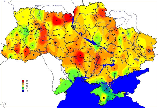

MIRAA Опубліковано: 4 червня 2011 Поділитись Опубліковано: 4 червня 2011 Продавцы газблока мамой клянутся и всеми родственниками до седьмого колена что радиационный фон газблока не превышает 9 — 11 мкр/ч. (зашибись ниже естественного фона ). Вы верите в рекламу я нет ))) Но и парится по этому вопросу не стал бы , это тема и выеденного яйца не стоит )). Водка и телевизор быстрей убивает )) А вот другая картинка : Максимальные значения мощности экспозиционной дозы (МЭД) гамма-излучения в воздухе на территории Украины (декабрь 2008 года), мкР/час Хотелось бы узнать какая щас концентрация радиоактивных изотопов в воздухе . Посилання на коментар Поділитися на інших сайтах More sharing options...
