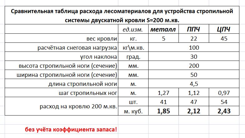

VillaDeLux (ex Акро) Опубліковано: 1 липня 2011 Поділитись Опубліковано: 1 липня 2011 Татьяна, вы меня умиляете своей непосредственностью. Откуда такая информация? Давайте посчитаем. стропилка в 2 раза дороже Посмотрите внимательно: при одинаковых исходных данных (снег, площадь, сечения) разница в шаге стропил 15-20 см и расход на кровлю в 200 м.кв. разница между металлом и бетонкой = 0,58 м.куб! работа - дороже, Более качественный материал естественно нужно потрудиться уложить. сама ЦПЧ - дороже. не намного. нормальный металл 75-85 грн, цпч - 80-90 грн Прошу прощения за офтоп. 2 Посилання на коментар Поділитися на інших сайтах More sharing options...
Татьяна5 Опубліковано: 1 липня 2011 Поділитись Опубліковано: 1 липня 2011 Татьяна, вы меня умиляете своей непосредственностью. Откуда такая информация? Давайте посчитаем. [ATTACH]119553[/ATTACH] Посмотрите внимательно: при одинаковых исходных данных (снег, площадь, сечения) разница в шаге стропил 15-20 см и расход на кровлю в 200 м.кв. разница между металлом и бетонкой = 0,58 м.куб! Более качественный материал естественно нужно потрудиться уложить. не намного. нормальный металл 75-85 грн, цпч - 80-90 грн Прошу прощения за офтоп. а теперь давайте в цифрах - 200 м2 кровли 1) ок, предположим, 0,58 м3, хотя и больше, но спорить не буду = 650 грн 2) разница в цене на укладку мин в 50 грн на м2 = 10 000 грн 3) ППЧ стоит 65 грн, ЦПЧ стоит 85 грн, 20 грн на метре2 = 4000 грн 4) дополнительные элементы - ну, на тыс 2000 грн дороже ___________ сумма "небольшой" разницы = 16 650 грн по самым скромным подсчетам П.С. мы не оффтопим, а обсуждаем вопрос Посилання на коментар Поділитися на інших сайтах More sharing options...

Татьяна5 Опубліковано: 1 липня 2011 Поділитись Опубліковано: 1 липня 2011 Еще раз в цифрах 1) Работа по ЦПЧ - сколько за м2? Работа по ППЧ - сколько за м2? По моему скромного опыту, за работу с ЦПЧ всегда просили столько же, сколько и за натуральную черепицу. Правильно ли я понимаю, что крыша, которая весит 40 кг м2 и крыша, покрытие на которую весит 20 кг м2 - это одинаковые крыши, и стропилка значения не имеет? 2) Фото "чуда" на крышу у одного из форумчан, такое же чудо на двух дачах Надежды и на большей части объектов faraon, цена 65 грн/м2 3) Конёк - это ведь дополнительный элемент? ИМХО, так и не могу понять, нафига брать ЦПЧ, если можно добавить еще 30 грн на м2 и получить натуральную черепицу? это ж ерунда, + какая-то еще тыщенка Посилання на коментар Поділитися на інших сайтах More sharing options...
*Alexey* Опубліковано: 1 липня 2011 Поділитись Опубліковано: 1 липня 2011 1) Работа по ЦПЧ = Работа по ППЧ.Т.к. обе замкового типа, и их укладка по трудозатратам идентична... По моему скромного опыту, за работу с ЦПЧ всегда просили столько же, сколько и за натуральную черепицу.Ну, осмелюсь Вас заверить, что ЦПЧ является именно натуральной черепицей, т.к. состоит из природных (а следовательно натуральных) компонентов: цемент, песок, отсев и вода... Правильно ли я понимаю, что крыша, которая весит 40 кг м2 и крыша, покрытие на которую весит 20 кг м2 - это одинаковые крыши, и стропилка значения не имеет? На стропилке эта разница в 20 кг/квм никак не отражается ... 3) Конёк - это ведь дополнительный элемент? Да. И он есть везде... И монтаж его везде учитывается, независимо от типа покрытия ИМХО, так и не могу понять, нафига брать ЦПЧ, если можно добавить еще 30 грн на м2 и получить натуральную черепицу? это ж ерунда, + какая-то еще тыщенка а если еще полтинничек на квадрат накинуть, то "породистого" немца положить удастся :D 1 Посилання на коментар Поділитися на інших сайтах More sharing options...
