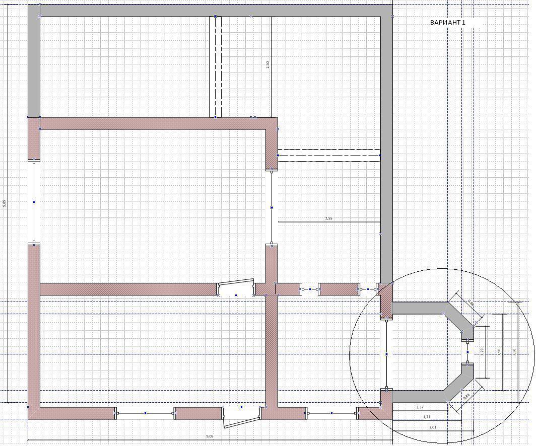

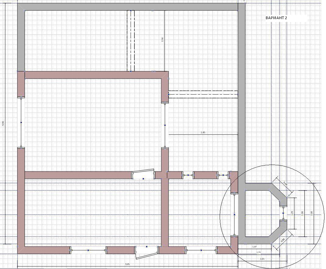

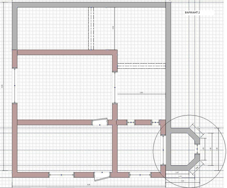

Одинаковый Опубліковано: 2 червня 2011 Поділитись Опубліковано: 2 червня 2011 Здравствуйте! Обращаюсь к специалистам, т.к. сам не имею строительного образования. Решил увеличить дачу и достроить часть помещений, в том числе и сделать отдельно место под винтовую лестницу на второй этаж (на рисунках обведено кружком). Старая часть фундамента выделена красным цветом. Фундамент буду делать на 1 метр в глубину, на 0,7 метра над землей (чтобы сравняться со старым фундаментом) и 0,4 метра в ширину. Вопрос: по какому варианту лучше сделать фундамент - как единое целое или разделив на две части? Заранее всем спасибо. Посилання на коментар Поділитися на інших сайтах More sharing options...
vovan1111 Опубліковано: 2 червня 2011 Поділитись Опубліковано: 2 червня 2011 моноліт він і в Африці моноліт,тому потрібно робити як одне ціле. Посилання на коментар Поділитися на інших сайтах More sharing options...
Soyka Опубліковано: 2 червня 2011 Поділитись Опубліковано: 2 червня 2011 Здравствуйте! Обращаюсь к специалистам, т.к. сам не имею строительного образования. Решил увеличить дачу и достроить часть помещений, в том числе и сделать отдельно место под винтовую лестницу на второй этаж (на рисунках обведено кружком). Старая часть фундамента выделена красным цветом. Фундамент буду делать на 1 метр в глубину, на 0,7 метра над землей (чтобы сравняться со старым фундаментом) и 0,4 метра в ширину. Вопрос: по какому варианту лучше сделать фундамент - как единое целое или разделив на две части? Заранее всем спасибо. Почитайте мою ветку;) Посилання на коментар Поділитися на інших сайтах More sharing options...
Olegg Опубліковано: 2 червня 2011 Поділитись Опубліковано: 2 червня 2011 Вопрос: по какому варианту лучше сделать фундамент - как единое целое или разделив на две части? Здесь единого мнения Вы не получите. Половина считают надо монолитить и чем крепче тем лучше. Половина что не в коем случае. По поводу связать фундаменты? А чем. Предлагают пробурить отверстия и заложить туда арматуру. Но будет ли она должным образом заанкерена в старом фундаменте. Полагаю нет. Да и потом даже монолит может не выдержать когда Вы начнете подгружать в процессе стройки новый фундамент - он будет давать осадку и потянет старый - стрёмно как по моему мнению. У нас в селе я видел трещины на пристойках. Не скажу в каком снипе (не могу у себя найти его) а также в указаниях по изменеию объёма зданий указано: не связывать ни в коем случае; подошвы фунд выводить в один уровень (или 30 грд уклон при разнесении); при устройсве параллельно старому - шпунтовый ряд; в стенах на стыке предусматривать осадочные швы и скользящие анкера. По поводу опирания перекрытия на старую и новую стену так скользко сказано: обосновывается расчётом на основании осадок. Себе не рисковал и перекрытия опёр только на вновь возведённые стены. Фактически у меня старый дом и пристройка - два отдельных здания, только у пристойки нет 4-й стены. Фунд развязал пропитаной битумом доской 50мм. Осадочный шов на стыке стен - шип - паз в четверть (в стене пристройки в полтора кирп средний кирпич как шип входит в старую стену где прорезан паз. зазор заполнен минватой а по краям уплотнитем.) Вроде всё. 4 Посилання на коментар Поділитися на інших сайтах More sharing options...
Olegg Опубліковано: 2 червня 2011 Поділитись Опубліковано: 2 червня 2011 Знаете один прораб предложил мне замонолитить фундаменты и заложить арматуру в старый - типа надёжно, спец, всем так делал. Но стырый у меня из ФБС. его у подошвы порвет при усадке нового как картонный ящик. Когда я сказал ему что в ФБС нет арматуры (кроме как монтажных петель) и ничего в ФБСе не удержит от разрыва - он на меня недобро-снисходительно как-то посмотрел. Вобщем отказался я от услуг этого спеца. Нанял бригаду, а прорабом выступил сам. Правильность (или неправильность) этого решения покажет лишь время или 6-7 балов по шкале Рихтера 1 Посилання на коментар Поділитися на інших сайтах More sharing options...

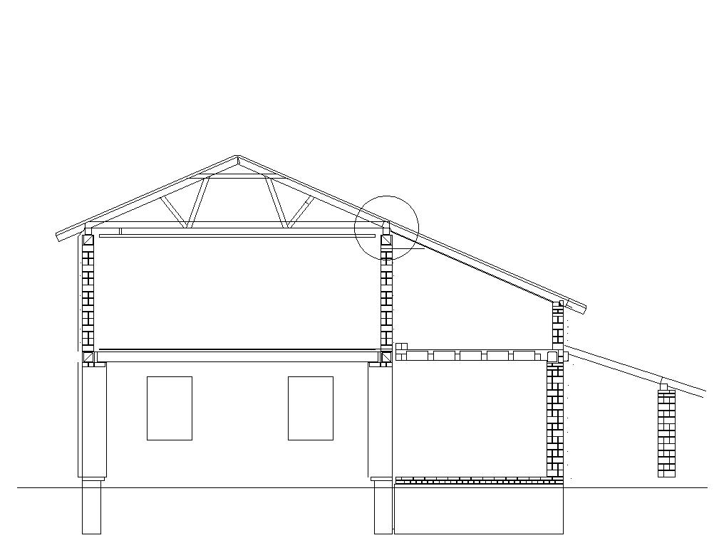

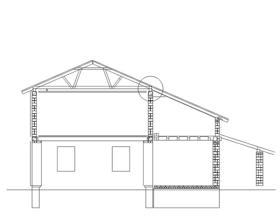

vsv-avto Опубліковано: 3 червня 2011 Поділитись Опубліковано: 3 червня 2011 Позволю себе позадовать вопросы в чужой теме, так как сам думаю над практически абсолютно похожим варианте пристройки По поводу опирания перекрытия на старую и новую стену так скользко сказано: обосновывается расчётом на основании осадок. Себе не рисковал и перекрытия опёр только на вновь возведённые стены. Фактически у меня старый дом и пристройка - два отдельных здания, только у пристойки нет 4-й стены. У Вас 2хэтажный дом? Каким образом перекрытия и в дальнейшем чистовой пол "дружили" друг с другом. Каким образом у Вас была выполнена крыша, ведь в любом случае нужно было делать общий мауэрлат по периметру старого дома и новой пристройки Посилання на коментар Поділитися на інших сайтах More sharing options...
Olegg Опубліковано: 3 червня 2011 Поділитись Опубліковано: 3 червня 2011 У Вас 2хэтажный дом? Каким образом перекрытия и в дальнейшем чистовой пол "дружили" друг с другом. Каким образом у Вас была выполнена крыша, ведь в любом случае нужно было делать общий мауэрлат по периметру старого дома и новой пристройки С удовольствием отвечу. Крыши тоже две. Над старым домом понимается 2-й этаж (не мансардный а полный). Крыша - висячая стропильная ферма. Пристройка в полтора этажа - крыша наслонная односкатная стропилка по безраспорной схеме. Верхний конец шарнирно закреплён на мауэрлате 2-го этажа старой части, нижний конец на ползуне на маурлате пристройки - связывать их по периметру незачем - распора нет . Узел обведенный кружком - это опирание разных стропильных систем на один мауэрлат. Он ведёт себя как шарнир. На крыше черепица - она позволит по идее играть этому стыку. Можно по идее и метало череп или битумку. Крупные листы шифера или ондулина как по мне не прокатят. А полы соединятся только на лестничной площадке (вот её пока нет) и под ней на 1 этаже - это можно красиво обыграть. В остальных местах пристройка - отдельные помещения 1 Посилання на коментар Поділитися на інших сайтах More sharing options...

Olegg Опубліковано: 10 червня 2011 Поділитись Опубліковано: 10 червня 2011 Спасибо всем, кто откликнулся. Но я так и не понял по какому варианту лучше делать... В варианте 2, где 2 раздельных фундамента идут параллельно необходимо выполнять шпунтовый ряд - геморрой ещё тот. Я бы остановился на вар1, но опять таки новые фундаменты со старым не связывал бы. Посилання на коментар Поділитися на інших сайтах More sharing options...
vsv-avto Опубліковано: 10 червня 2011 Поділитись Опубліковано: 10 червня 2011 Я бы остановился на вар1, но опять таки новые фундаменты со старым не связывал бы. Но опять же вопрос: тогда как быть с монолитными поясами ( между первым и вторым этажем и мауэрлат) Посилання на коментар Поділитися на інших сайтах More sharing options...

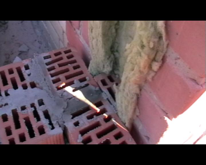

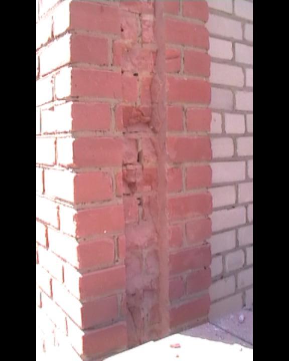

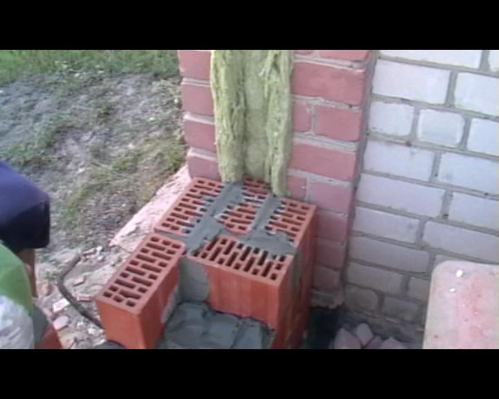

Olegg Опубліковано: 11 червня 2011 Поділитись Опубліковано: 11 червня 2011 Но опять же вопрос: тогда как быть с монолитными поясами ( между первым и вторым этажем и мауэрлат) Монолитные пояса и кладку также разрывать. Стропилки над старым и новым домом разделять. Я себе дополнотельно пояса старого и нового дома связал скользящими анкерами из катанки. Фото я не вышлю - опрометчиво не сделал, а вот так я соединил стены Суть скользящего анкера: из одного пояса выпускается П-образная вертикальная катанка а из другого петля вокруг этой П-образки - результат - по горизонтали пояса завязаны, а по вертикали могут двигалься относ друг друга. 1 Посилання на коментар Поділитися на інших сайтах More sharing options...
Одинаковый Опубліковано: 16 червня 2011 Автор Поділитись Опубліковано: 16 червня 2011 Монолитные пояса и кладку также разрывать. Стропилки над старым и новым домом разделять. Я себе дополнотельно пояса старого и нового дома связал скользящими анкерами из катанки. Фото я не вышлю - опрометчиво не сделал, а вот так я соединил стены [ATTACH]115976[/ATTACH][ATTACH]115978[/ATTACH][ATTACH]115977[/ATTACH] Суть скользящего анкера: из одного пояса выпускается П-образная вертикальная катанка а из другого петля вокруг этой П-образки - результат - по горизонтали пояса завязаны, а по вертикали могут двигалься относ друг друга. Спасибо, идея понятна. А каким образом защищается наружная отделка (сайдинг или "короед") от повреждения при смещении одной стены относительно другой? Посилання на коментар Поділитися на інших сайтах More sharing options...
Olegg Опубліковано: 16 червня 2011 Поділитись Опубліковано: 16 червня 2011 Спасибо, идея понятна. А каким образом защищается наружная отделка (сайдинг или "короед") от повреждения при смещении одной стены относительно другой? До этого момента у меня ещё не дошло, но планирую так: - у меня стык находится за пилястром поэтому шов могу красиво спрятать. пенопласт по бокам закрою стартовой планкой, а в стык минвата, под штукатурку наружные уголки и должон получится тонкий аккуратный шов. С сайдингом там ещё проблем меньше - где-то видел даже готовые решения для осадочных швов. По моему ИМХО пусть будет красиво отделаный тонкий шов, чем тресканая штукатурка 1 Посилання на коментар Поділитися на інших сайтах More sharing options...
