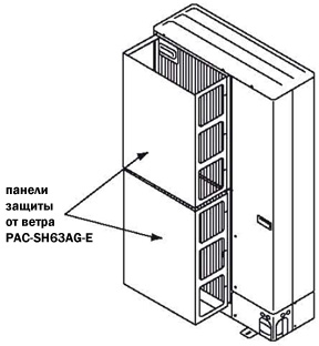

Zurbagan Опубліковано: 25 жовтня 2011 Поділитись Опубліковано: 25 жовтня 2011 А что же Зубадан от митсубиси такого предлогает? Ультразвуковую очистку наружного блока? )))) PAC-SH63AG-E Посилання на коментар Поділитися на інших сайтах More sharing options...
Лёха UA Опубліковано: 25 жовтня 2011 Поділитись Опубліковано: 25 жовтня 2011 фирменная панель защиты от ветра шоб бедное мицубиси не замерзло... а то ж как же оно иначе сможет то работать при -25 Посилання на коментар Поділитися на інших сайтах More sharing options...
IceStick Опубліковано: 25 жовтня 2011 Поділитись Опубліковано: 25 жовтня 2011 PAC-SH63AG-E Прям все понятно стало )) Ну расскажите своими словами. Ну так и что что защита от ветра? Влага всеравно конденсируется на теплообменнике и от нее надо переодически избавляться. Посилання на коментар Поділитися на інших сайтах More sharing options...
Zurbagan Опубліковано: 25 жовтня 2011 Поділитись Опубліковано: 25 жовтня 2011 Немного по-другому выглядит, вот такую картинку нашел в тырнете: www.google.com.ua/search?q=PAC-SH63AG-E+%D0%B7%D0%B0%D1%89%D0%B8%D1%82%D0%B0+%D0%BE%D1%82+%D0%B2%D0%B5%D1%82%D1%80%D0%B0&um=1&hl=ru&sig=110167667392449648824&imgrefurl=http://www.aircon.ru/forum/index.php%3FPAGE_NAME%3Dread%26FID%3D17%26TID%3D36719&imgurl=http://www.aircon.ru/upload/forum/e32/e328e0d2313ae25d9cd84e5a95d4e67b&w=733&h=702&ndsp=21&tbm=isch&tbs=simg:CAQSEglsAr6NLL23BCH2MiiC5AL4zQ&sa=X&ei=caGmToawC8iAOpXEkeoM&ved=0CAUQrBE&biw=1366&bih=683 Еще его называют комплект "вьюга". Не дает забиваться наружке снегом, не дает порыву сильного ветра нарушить (повлиять на) работу вентиляторов. Да, конечно-же, влага конденсируется в наружке и замерзает. ВТН имеет определенный цикл разморозки НБ. Обязательным условием монтажа есть размещение НБ на высоте не менее одного метра на над землей, чтобы блок случайно не стал куском льда Мы в обязательном порядке устанавливаем подогрев поддона наружного блока с термопарой. Посилання на коментар Поділитися на інших сайтах More sharing options...
Alegik Опубліковано: 31 жовтня 2011 Поділитись Опубліковано: 31 жовтня 2011 Прям все понятно стало )) Ну расскажите своими словами. Ну так и что что защита от ветра? Влага всеравно конденсируется на теплообменнике и от нее надо переодически избавляться. А как Октопус избавлятся от обледенения наружного теплообменника ...кроме как палкой ? ...Зубадан беспокоится о своей теплопроизводительности поэтому переодически наружный блок идет в оттайку ....А какая производительность у Октопуса ну скажем при -5 ...или -10 ..или -15 любой модели....По Зубадану для любой из этих точек есть данные по производительности и СОР для разных температур подачи и обратки....А как с подобными данными у вас?.. 2 Посилання на коментар Поділитися на інших сайтах More sharing options...
