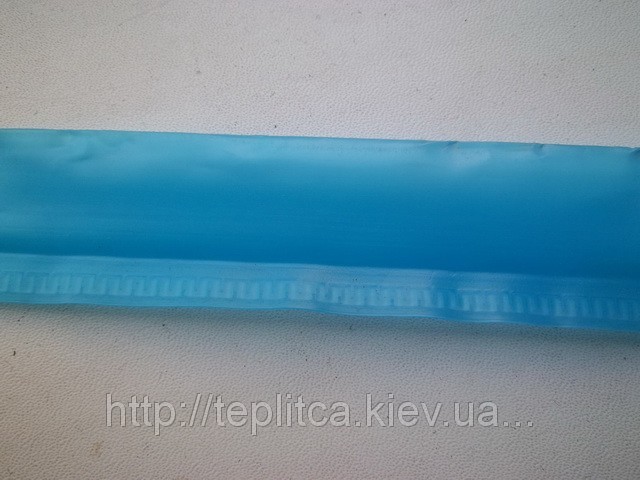

Валентина-Бригантина Опубліковано: 4 квітня 2013 Поділитись Опубліковано: 4 квітня 2013 В капельном поливе существует такие девайсы: каппельная лента и кап.трубка ЛЕНТА И СТОИТ ДЕШЕВЛЕ И МЕНЕЕ ДОЛГОВЕЧНА И ЗАБИВАЮТСЯ дырочки СО ВРЕМЕНЕМ, чистить надо. Для капельной трубки предусмотрены такие капельницы, например: У меня вопрос для тех, кто пользовался: насколько эффективнее использование таких капельниц, чем ленты - есть или проблемы с засорением таких капельниц? Да, а кто-нить пользовался этим: Таймер электронно-механический цикличный программируемый водяной . Нужен отзыв по работе! Посилання на коментар Поділитися на інших сайтах More sharing options...
sherif85 Опубліковано: 7 квітня 2013 Поділитись Опубліковано: 7 квітня 2013 Всем привет!Помогите с проблемкой.3 сезон пользуюсь капельным поливом из трубки Юта 16мм 30см шаг эмитеров.В прошлом сезоне столкнулся с такой проблеммой как засорение и заростание отверстий эммитеров известковыми образованиями.Как почистить эммиторы?Искал в инете,но толком ничего (понятным языком)не нашёл.Дайте совет как быть.Спасибо. Посилання на коментар Поділитися на інших сайтах More sharing options...
megapolis Опубліковано: 8 квітня 2013 Поділитись Опубліковано: 8 квітня 2013 У меня вопрос для тех, кто пользовался: насколько эффективнее использование таких капельниц, чем ленты - есть или проблемы с засорением таких капельниц? 1. Определите что вы будете поливать. Лента - для с\х, трубка - теплица, трубка с сомокомпенсацией - ландшафт. Посилання на коментар Поділитися на інших сайтах More sharing options...
Валентина-Бригантина Опубліковано: 8 квітня 2013 Поділитись Опубліковано: 8 квітня 2013 1. Определите что вы будете поливать. Лента - для с\х, трубка - теплица, трубка с сомокомпенсацией - ландшафт. поливать буду огород с деревьями на ровной местности. Что порекомендуете, чтоб не встречатся с проблемой засорения? Посилання на коментар Поділитися на інших сайтах More sharing options...

megapolis Опубліковано: 8 квітня 2013 Поділитись Опубліковано: 8 квітня 2013 Засоряется всё. Промывать слабым раствором азотной кислоты. плюс раствором ортофосфорной кислоты Добавлено через 6 минут поливать буду огород с деревьями на ровной местности. Что порекомендуете, чтоб не встречатся с проблемой засорения? Лента для капельного полива, 5-6милс. одноразовая, 8-10милс на 2-4года в зависимости от воды. Вода на полив какая и от куда? Замена ленты 1-3 года, решает все проблемы с засорением. Посилання на коментар Поділитися на інших сайтах More sharing options...
Luko Опубліковано: 9 квітня 2013 Поділитись Опубліковано: 9 квітня 2013 плюс раствором ортофосфорной кислоты. кока-кола подойдет? ;) Посилання на коментар Поділитися на інших сайтах More sharing options...
Валентина-Бригантина Опубліковано: 9 квітня 2013 Поділитись Опубліковано: 9 квітня 2013 Добавлено через 1 минуту Лента для капельного полива, 5-6милс. одноразовая, 8-10милс на 2-4года в зависимости от воды. Вода на полив какая и от куда? Замена ленты 1-3 года, решает все проблемы с засорением. вода из скважины 40м, железо превышает норму в 3 раза. А лента 8-10милс прослужит 3 года без засорения? Посилання на коментар Поділитися на інших сайтах More sharing options...
megapolis Опубліковано: 9 квітня 2013 Поділитись Опубліковано: 9 квітня 2013 Добавлено через 1 минуту вода из скважины 40м, железо превышает норму в 3 раза. А лента 8-10милс прослужит 3 года без засорения? З железо с кальцием лучшая смесь для засорения. На полив грядок вы будете ставить емкость и поливать отстоянной водой, часть железа выпадет в осадок в реакции с воздухом. После емкости поставьте дисковый фильтр и его промывайте хотя бы раз в неделю и емкость иногда мойте. В конце каждой ленты вы будете делать заглушку и ее также следует промывать каждую неделю, то есть на несколько секунд снимайте заглушку на каждой ленте. Вот таким способом сможете продлить использования своей ленты. Хватит ее ли на 3 года? Только испытав вы это узнаете. С лентой 8-10милс вы сможете работать: полоть грядки, снимать, перекладывать..., а с 5-6милс - положили и собрали в конце урожая иначе количество ремонтных муфт превысит стоимость ленты в несколько раз 1 Посилання на коментар Поділитися на інших сайтах More sharing options...

megapolis Опубліковано: 9 квітня 2013 Поділитись Опубліковано: 9 квітня 2013 И все же я так и не поняла, такие капельницы засоряются или нет[ATTACH]265924[/ATTACH] [ATTACH]265925[/ATTACH] их же можно использовать под деревья-кусты? :roll: Засоряется любые капельницы, их просто иногда нужно менять. Срок службы любого капельного полива не превышает 8 лет. Посилання на коментар Поділитися на інших сайтах More sharing options...
