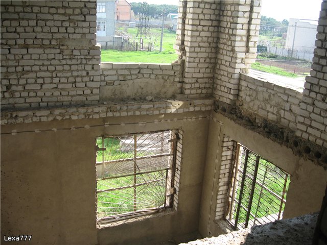

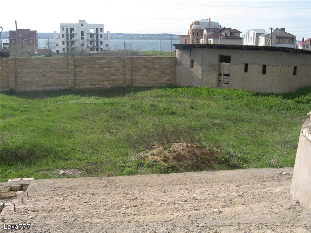

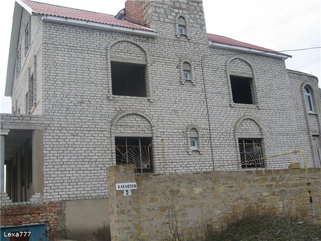

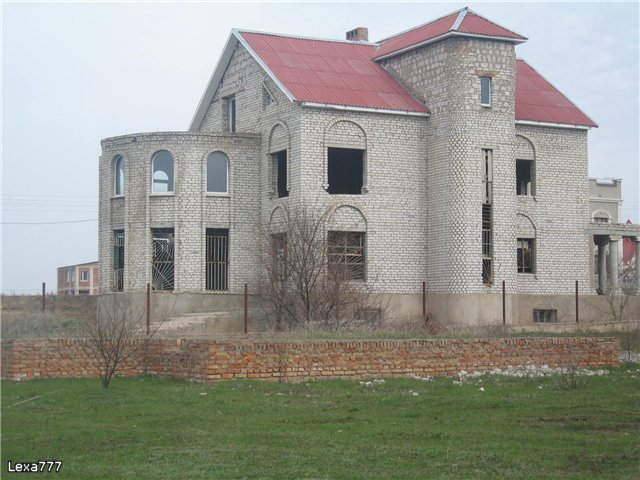

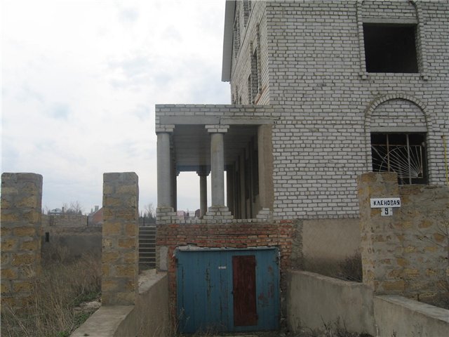

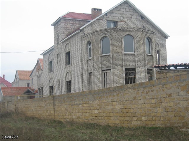

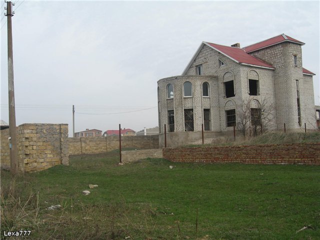

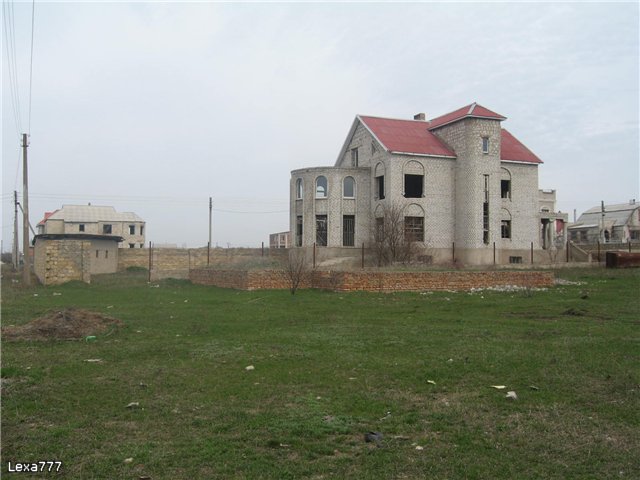

lexa777 Опубліковано: 15 травня 2008 Поділитись Опубліковано: 15 травня 2008 В 2003 приобрел недостроенный домик - коробку в полтора этажа. Недострой приобрел по случаю, в первую очередь понравилось место, Широкая Балка -перегон, находиться в черте города, близко транспорт, газ, єлектричество, водопровод и канализация, надеюсь когда все построятся будет и асфальт, до реки- 250 метров. Пол года назад в 1 км от меня открылся Эпицентр, а так же Таврия В Удобно. Домик в советсткие годы начинал строить один из проклятых расхитителей социалистической собственности - директор птицефабрики. Поэтому и стиль такой помпезно-купеческий! Что б "усі боялися, щоб не насміхалися":D Вообщем домик получился в 4 уровня 600 кв.м. на 10 сотках участка. Мало конечно, но думаю, что мне, жене и дочки хватить, ну и ещё одного ребенка точно, а может и двух:D:shout: Посилання на коментар Поділитися на інших сайтах More sharing options...
stardast Опубліковано: 15 травня 2008 Поділитись Опубліковано: 15 травня 2008 В 2003 приобрел недостроенный домик - коробку в полтора этажа. Продолжу позже Судя по аватаре-дом просто огромный:D Я бы побоялся купить такой недострой,если правда ресурсы только позволяют...... Посилання на коментар Поділитися на інших сайтах More sharing options...
МАКАР Опубліковано: 15 травня 2008 Поділитись Опубліковано: 15 травня 2008 Дом культуры и отдыха с двумя бальными залами:D. Приветствую. Посилання на коментар Поділитися на інших сайтах More sharing options...

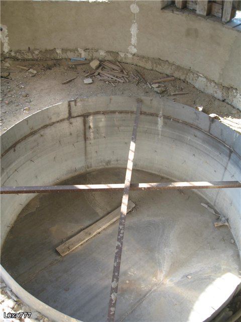

lexa777 Опубліковано: 15 травня 2008 Автор Поділитись Опубліковано: 15 травня 2008 добавлю еще фоток, баня на улице, бассейн внутри дома Посилання на коментар Поділитися на інших сайтах More sharing options...
sevlad Опубліковано: 15 травня 2008 Поділитись Опубліковано: 15 травня 2008 Для такого дома - маловато вентакалов/труб. Посчитайте куда нужно, сейчас проже доделать чем потом, когда отделку сделаете. А вообще хорош размерчик! Посилання на коментар Поділитися на інших сайтах More sharing options...

lexa777 Опубліковано: 15 травня 2008 Автор Поділитись Опубліковано: 15 травня 2008 поменял по тем ценам 4 тисячи американских рублев Срубил часть второго єтажа сделал "pustka nad saloonon" далее покажу как из окна 1-эт и 2 эт соединил( разбили ) и получился витражный проём Посилання на коментар Поділитися на інших сайтах More sharing options...

lexa777 Опубліковано: 15 травня 2008 Автор Поділитись Опубліковано: 15 травня 2008 Один участок с таким видом и растоянием до воды стоит на 2 порядка больше по кевским ценам 2008 Прикольные в 2003 были цены... на тот момент был только цокольный этаж и с верху полтора этажа, мансарды небыло, соответственно и крыши, а так же не было забора, бани, отмостки, внутренней штукатурки, проводки электрики внутри, ввода в дом электричества, газа. А так же пришлось убрать на каждом этаже простенки которые создовали маленькие комнатушки- что мне ОООчень не нравится и уже за 33 года порядком надоело, хочется простораи света Посилання на коментар Поділитися на інших сайтах More sharing options...

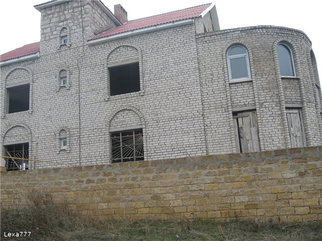

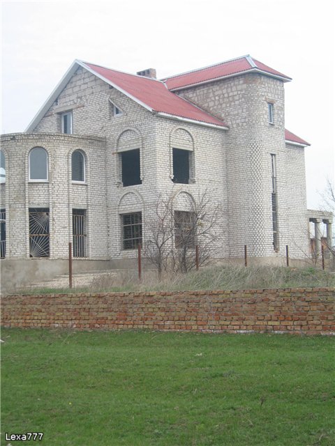

lexa777 Опубліковано: 15 травня 2008 Автор Поділитись Опубліковано: 15 травня 2008 Осенью 2003 постелил шифер-предварительно его покрасил , так эта крыша выглядит спустя 4,5 года.три года дом простоял- без каких либо изменений, как показано на фото. были на то причины:( И вот неделю назад взялся НАКОНЕЦ-ТО серьёзно!!! сейчас перекладываю кровлю полностью, остаётся стропильная часть только- с небольшим изменением будет битумка со всеми технологиями(битумка , подкл. материал, ОСБ, контр.рейка, евробарьер, обрешотка, стропила утеплитель мин.вата и КАМЫШ пароизоляция, подшивка, - на бантынах дополнительно- хочу постелить камыш, на то время я проехал по селам и закупил камыша -ооочень даже прилично. (ссылка на изображение устарела) (ссылка на изображение устарела) Посилання на коментар Поділитися на інших сайтах More sharing options...
lexa777 Опубліковано: 15 травня 2008 Автор Поділитись Опубліковано: 15 травня 2008 так же паралельно крыши началась работа по отоплению, водоснабжению и канализация, кател ИМЕРГАЗ- 75 клв. кондиционный, батареи ПУРМО + теплые полы(хол, пол гостиной-там где второй свет, в ванной) на этих выходных ставлю окна МП ТРОКАЛ 5 камер стеклопакет-энэргосберегающий,а после окон начнут утеплять фасад. пенопласт 5 см. 25 плотность по всем технологиям и штукатурка кароед, цоколь и многие фрагменты фасада хочу отделать камнем-дикарем. ПРИНИМАЮТСЯ СОВЕТЫ, ВОПРОСЫ. строю впервые:-, Посилання на коментар Поділитися на інших сайтах More sharing options...
