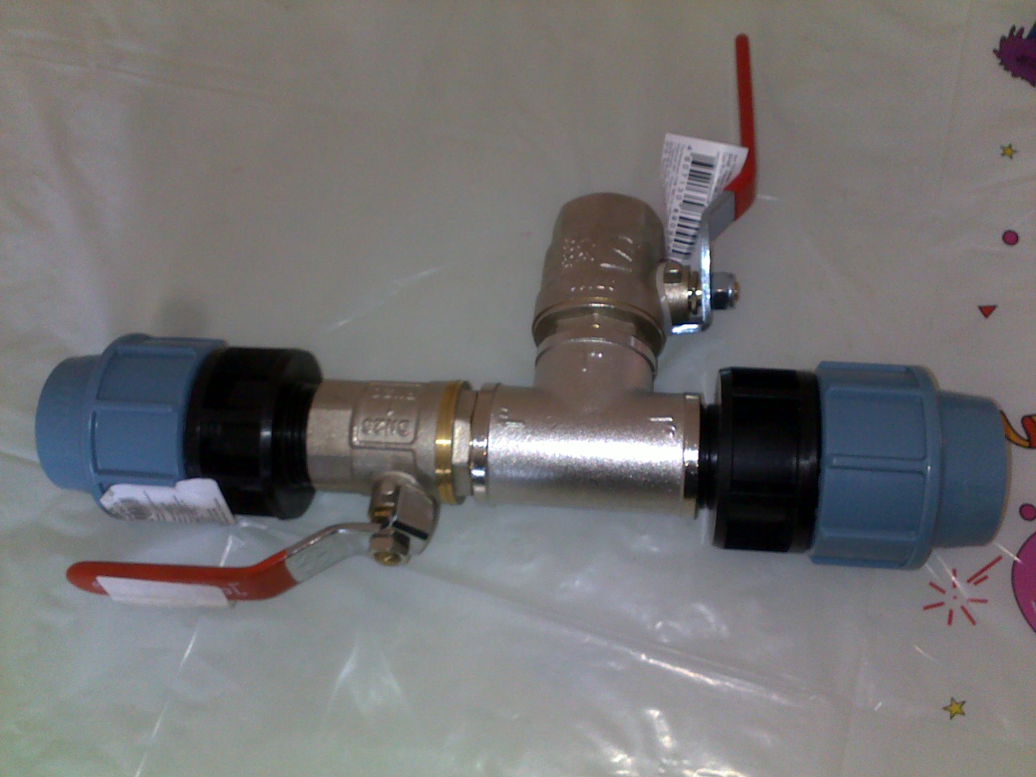

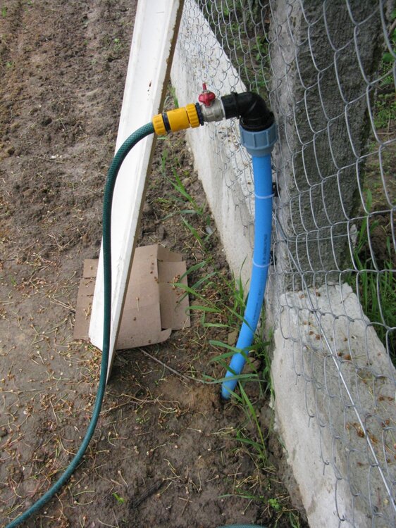

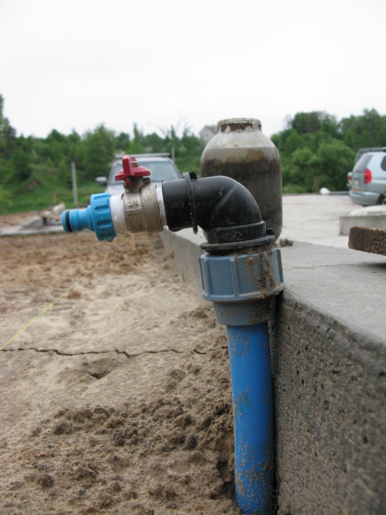

Luazkin Опубліковано: 8 травня 2012 Поділитись Опубліковано: 8 травня 2012 По вышеуказанному принципу в этом году сделал себе «систему полива». Для полива будущего газона и существующего сада/огорода проложена в земле 32-я ПЭ труба на глубине от 0,8 до 0,2 метров (в зависимости от рельефа). Длина незакольцованной магистрали – около 120 метров. От нее через пластиковые тройники сделаны вертикальные выводы на поверхность и закреплены вдоль забора/подпорных стенок по участку. Всего 16 выводов. К этим выводам прикручены Г-образные переходники под краны. К кранам прикручены переходники для подключения коннекторов шланга (которые просто защелкиваются). Полудюймовыми шлангами устанавливаю в нужных местах гарденовские дождеватели и открываю краны. Сижу, курю и любуюсь вечерним поливом. Цена вопроса такой системы полива 4-5 тыс. грн.; + 12 шт. гарденовских поливалок – 3,5 тыс. грн. Работа – бесплатно; т.е. – своими руками за двое выходных с перекурами и пивом. Самое сложное и утомительное во всем этом процессе – копка грунта. Все остальное – ерунда. Вся система работает от скважинного насоса через 400-литровый гидроаккумулятор в диапазоне давления воды 2,2-3,8 атм. Тест давлением показал протечку в некоторых местах соединения тройников. Раскопал, перепаковал тройники, закопал. Больше проблем не возникало. Совет для тех, кто решится повторить своими силами: не спешите закапывать места соединений сразу (как это сделал я), а продавите систему давлением и погоняйте разок-другой в тестовом режиме. Места протечки проявятся и их будет видно. По глупости, фото процесса не делал. Готовый вариант, если не забуду, сегодня-завтра отсниму. Чтобы не продувать систему, я предусмотрел отсекающие и сливные краны. 3 Посилання на коментар Поділитися на інших сайтах More sharing options...
Soyka Опубліковано: 8 травня 2012 Поділитись Опубліковано: 8 травня 2012 Чтобы не продувать систему, я предусмотрел отсекающие и сливные краны. Вот с этого места по-подробнее пожалуйста, а то я скоро с мужем разведусь из-за этого полива.:D Посилання на коментар Поділитися на інших сайтах More sharing options...
Luazkin Опубліковано: 8 травня 2012 Поділитись Опубліковано: 8 травня 2012 Вот с этого места по-подробнее пожалуйста, а то я скоро с мужем разведусь из-за этого полива.:D Не взыщите, пора везти собаку на капельницу в клинику (гадские клещи!). Отпишу завтра-послезавтра, так как после процедур с собакой едем в дом, в котором пока нет интернета. Да и фото есть. И еще сделаю. Еще раз сорри. Все напишу. 1 Посилання на коментар Поділитися на інших сайтах More sharing options...
Soyka Опубліковано: 8 травня 2012 Поділитись Опубліковано: 8 травня 2012 Не взыщите, пора везти собаку на капельницу в клинику (гадские клещи!). Отпишу завтра-послезавтра, так как после процедур с собакой едем в дом, в котором пока нет интернета. Да и фото есть. И еще сделаю. Еще раз сорри. Все напишу. Буду с нетерпением ждать! Спасибо! Собаня пусть выздоравливает! Посилання на коментар Поділитися на інших сайтах More sharing options...

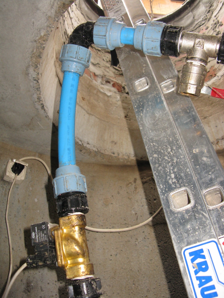

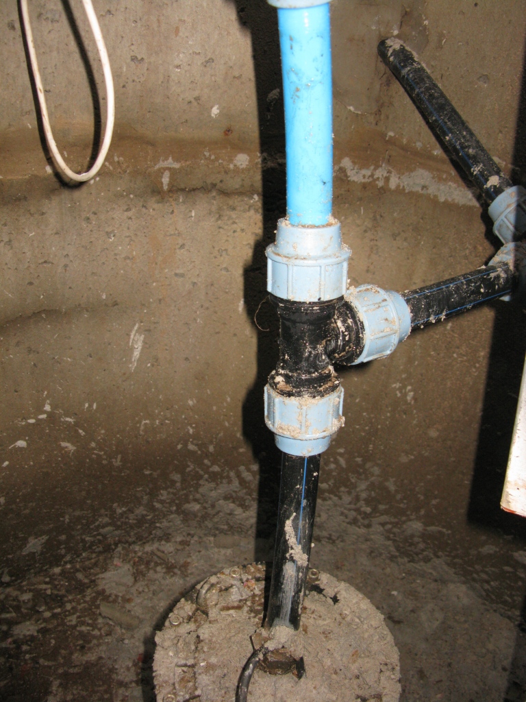

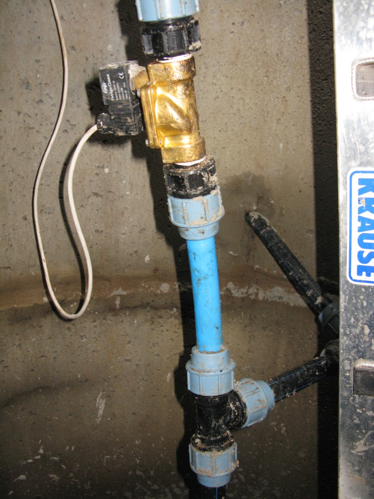

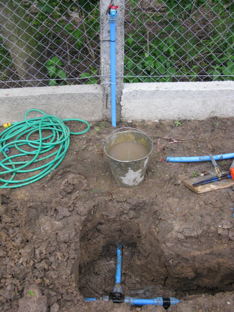

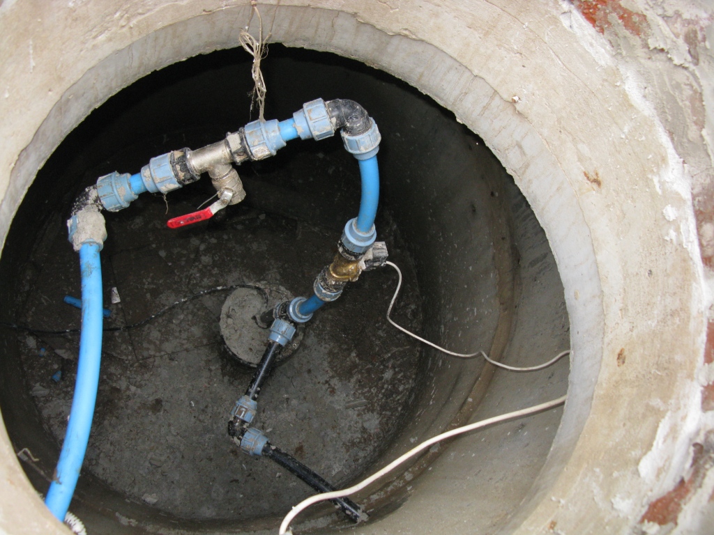

Luazkin Опубліковано: 10 травня 2012 Поділитись Опубліковано: 10 травня 2012 Спасибо за пожелания! cОбаку намного лучше; уже начал сам кушать. Как и обещал – выкладываю: суть придуманной мною системы сводится к тому, чтобы иметь возможность, открыв один кран, слить воду из системы. Для этого я поставил отсекающий кран на подачу (который не пускает воду в систему) и следом за ним второй кран, который при отсутствии давления просто спускает всю воду из системы (фото 1). Обязательное(!!!) условие лишь одно: чтобы сливной кран был ниже, чем самая нижняя точка водоподающей магистрали. Ну и моя история: посидев и подумав немного, принял решение поставить электрический сервопривод вместо механического отсекающего крана. Логика состояла в том, что мы пока не постоянно проживаем в доме и «в случае чего» не хотелось бы устранять последствия потопа. А коль вся разводка сделана в приямке скважины, мне очень не хотелось каждый раз залезать в приямок чтобы открыть кран для включения полива, - я остановился на электрическом сервоприводе крана. Поскольку все равно пришлось копать траншеи под водопроводные трубы, я туда также бросил электрический кабель в технической трубе и через выключатель, установленный на террасе, завел питание на сервопривод. Сейчас просто включаю выключатель и в систему подается вода. Когда электричества нет или оно выключено принудительно – кран подачи воды закрывается. После закрытия крана подачи, открываем сливной кран и спускаем воду. На фото № 4 и 5 сливной кран – с красной ручкой. Сумбурно получилось, но нижеприведенный фотоотчет думаю много проясняет. На фото 1 - первоначальная схема с механическим перекрытием; фото 2-4 система "снизу вверх" от оголовка скважины; фото 5 - общий вид сверху через люк приямка; фото 6-9 выводы на поверхности; 10 - система слива воды из бани (смонтировання в подвале дома). К слову, идею я стырил, посмотрев на то, как у меня организована подача воды и отопления в баню и предусмотрена возможность слива. Воду из бани сливал полностью (как из водопровода, так и из системы отопления бани). Могу сказать, что такая система работает (на последнем фото №10). 2 Посилання на коментар Поділитися на інших сайтах More sharing options...

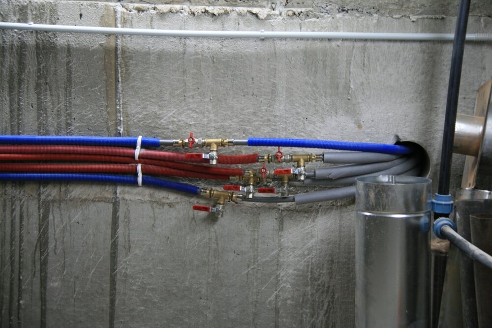

Алексеевич Опубліковано: 10 травня 2012 Поділитись Опубліковано: 10 травня 2012 Только сливаем(сделано под наклоном). Пользуемся третий год (две зимы).Весной запустили,все ок. У меня что-то похожее работает уже лет 15. Свыше 100 м под землёй, 20 выходов наверх. Сливной вентиль - в подвале, там же и насос. Только вот при таких длинах диаметр труб должен быть побольше. А что подсоединять к выходу на поверхность - капельный полив, разбрызгиватель или шланг, чтобы налить ведро,- выбор хозяина. 1 Посилання на коментар Поділитися на інших сайтах More sharing options...
