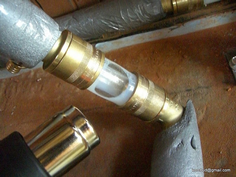

Korni Опубліковано: 31 травня 2011 Поділитись Опубліковано: 31 травня 2011 ..... что РЕХ-А лучше всех живых........ Угум. Тута постПисьмо Немецкого Института Стандартизации (DIN) по поводу нератификации стандартов EN 15632-2 и EN 15632-3 19 декабря 2008 г ... ...DIN придерживается твердого мнения о том, что эксплуатация труб из сшитого полиэтилена РЕХ-b должна быть запрещена ввиду наличия огромного риска для здоровья и безопасности в случае разрушения труб. .....Продолжение ссылок Статьи-книги К.Й.Хайнеман Повреждения трубопроводов ОЦЕНКА ПОВРЕЖДЕНИЙ ВНУТРЕННИХ САНИТАРНО-ТЕХНИЧЕСКИХ ТРУБОПРОВОДОВ (47 СЛУЧАЕВ ИЗ ПРАКТИКИ) Медные трубы в системах водо-, тепло- и газоснабжения C.O.K. N 2 | 2006г. Рубрика: САНТЕХНИКА И ВОДОСНАБЖЕНИЕ Большая библиотека документов на scribd.com (пользователь InfoCu) Техническая информация (статьи) на сайте компании ООО «ПСФ Викстрой», в том числе: Трубы: медь или пластик Часть 1 ("Сантехника"2005, №3) и Часть 2 ("Сантехника"2005, №5) ОБ УСТОЙЧИВОСТИ К ХЛОРИРОВАННОЙ ВОДЕ ТРУБ ИЗ СШИТОГО ПОЛИЭТИЛЕНА (Сантехника №2/2005) Форумы mastercity: (ссылка устарела) Ликбез по меди Сайты: !!! Медные трубы (ссылка устарела) - куча полезных материалов и ссылок. Некоммерческое партнёрство "Национальный Центр Меди" Европейский Институт Меди (ссылка устарела) 1 Посилання на коментар Поділитися на інших сайтах More sharing options...

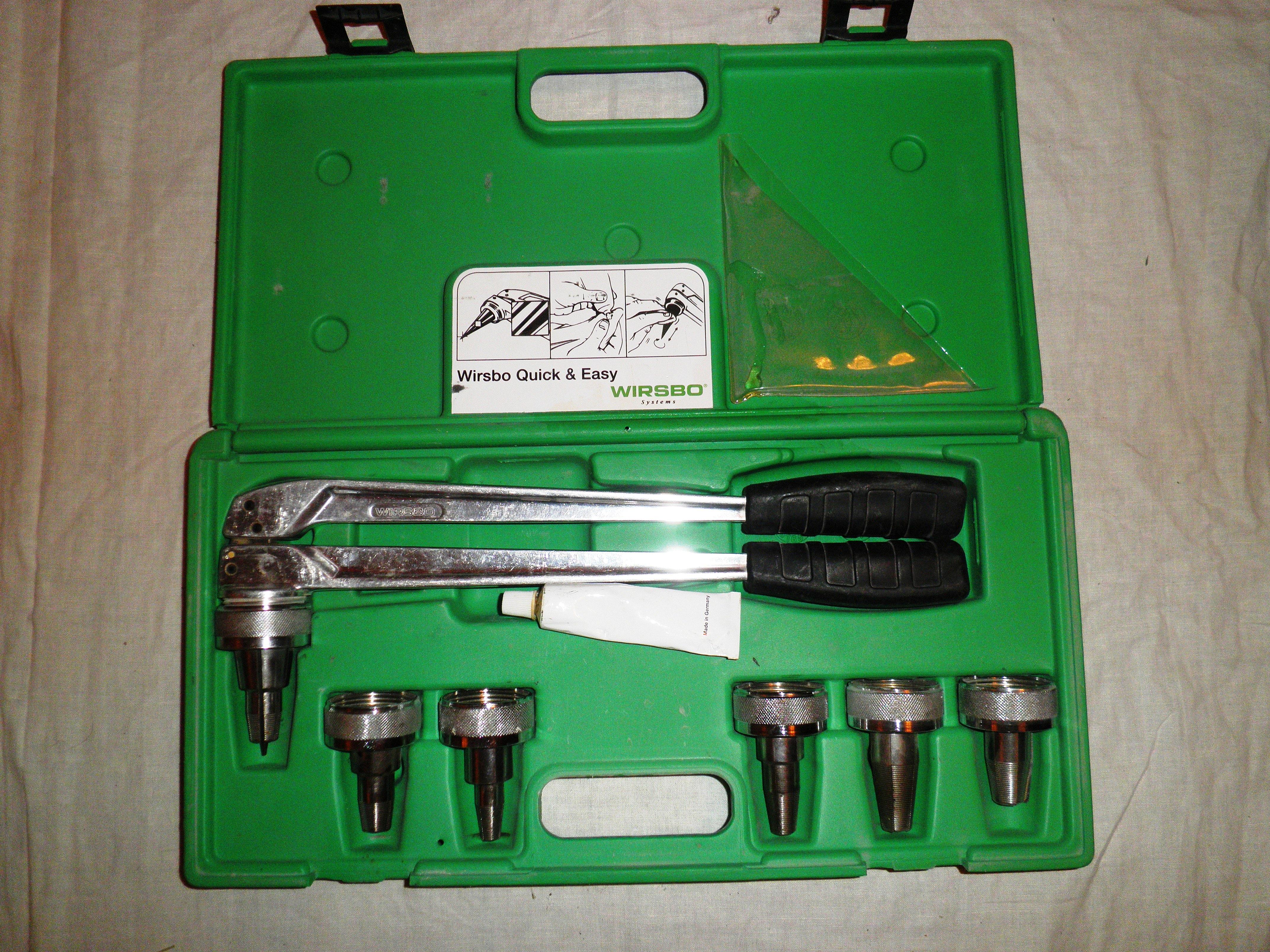

naupv Опубліковано: 1 червня 2011 Поділитись Опубліковано: 1 червня 2011 Я Голаном работал, фигня....гильзы не подходят по диаметру для труб с металом, а другие в Украину не завозят и поэтому гильзы раздувает при пресовании, на Аквапексе говорят-это нормально, так должно быть Согласен Голан не Рехау, но почему на Аквапексе Вам не дали ремсовскую спец головку на расширитетель? Без нее фитинг очень трудно смонтировать, да и к тому-же плохо гильза находит. А гильзы все одинаковые. Посилання на коментар Поділитися на інших сайтах More sharing options...
naupv Опубліковано: 1 червня 2011 Поділитись Опубліковано: 1 червня 2011 у Virsbo- конкретное прокапывание в месте соединения, Миниатюры __________________Более подробно здесь ____________________________________________ Вы не с нами? Значит Вам не повезло. Работа и Альбомы Если Вы читали инструкцию по Вирсбо, то гидравлические испытания, нужно проводить через часа3, под трубу и гильзу нужен свой расширитель (труба на 6 бар или 10 бар), да и вставлять фитинг нужно до конца, количество разжатий тоже играет роль. Посилання на коментар Поділитися на інших сайтах More sharing options...
B.S.V. Опубліковано: 1 червня 2011 Поділитись Опубліковано: 1 червня 2011 Если Вы читали инструкцию по Вирсбо, то гидравлические испытания, нужно проводить через часа3, под трубу и гильзу нужен свой расширитель (труба на 6 бар или 10 бар), да и вставлять фитинг нужно до конца, количество разжатий тоже играет роль. Инструкции читал, неоднократно делал, и наверное, в отличие от Вас, и инструмент свой имеется. И мое мнение г... Расскажите еще мне , что нельзя их кипятить, замораживать, пресовать на 20-30 Бар и т.д. Но ведь и суть эксперимента был в экстремальности, а не в том, что на трубы нужно не дышать и спиртиком перед монтажом их протирать. 1 Посилання на коментар Поділитися на інших сайтах More sharing options...

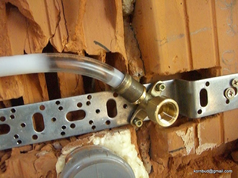

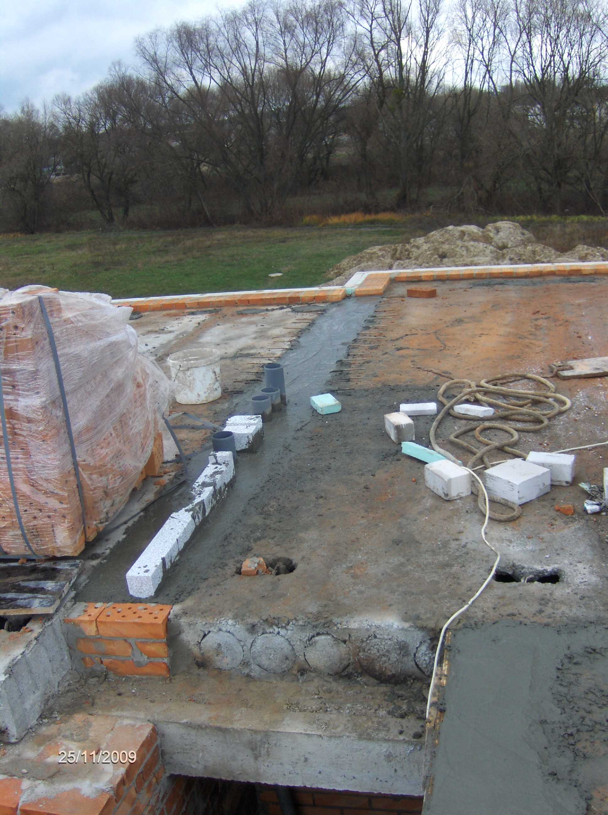

Korni Опубліковано: 1 червня 2011 Поділитись Опубліковано: 1 червня 2011 ......Вопрос по радиусам изгиба был неспроста... Хочу обойтись как можно меньшим количеством фитингов, поскольку именно они судя по всему в первую очередь являются "слабым местом", особенно если к ним нет доступа (залиты в полу). Правда, слышал, что рехау на опрессовку пластиком 50 лет гарантии дает, но......... Официальная гарантия - дают на 10 лет. Сумма страховки от ущерба - до 1млн.грн. 50 лет - о таком сроке Рехау говорит, как о "гарантированном периоде эксплуатации".... .....Вопрос - можно ли провести в этих местах трубы, просто "изогнув" их..... Можно. Только не забудьте указать это в техзадании для монтажника, чтобы он повысил стоимость своей работы.... Как раз на сумму стоимости фитингов..... всё в семью, не фиг немцам отдавать.... Гемор редкий такая "экономия".... на больших диаметрах - полный капец.... Скорость работы уменьшается в 5-6 раз. ....Шахты эти в результате "реконструкции" оказались на месте порогов дверных...... Прикольно будет каналию кому-то делать 1 Посилання на коментар Поділитися на інших сайтах More sharing options...
troll_9000 Опубліковано: 1 червня 2011 Поділитись Опубліковано: 1 червня 2011 Вопрос - можно ли провести в этих местах трубы, просто "изогнув" их, т.е. не насаживая уголков под 90 градусов (коих потребуется немеряно)? 16, 20 диаметр гнется легко, надо только фиксирующие фиксаторы взять и зафиксировать изгиб. С 25-го - надо найти сильного и уравновешеного монтажника Посилання на коментар Поділитися на інших сайтах More sharing options...
B.S.V. Опубліковано: 1 червня 2011 Поділитись Опубліковано: 1 червня 2011 Можно. Только не забудьте указать это в техзадании для монтажника, чтобы он повысил стоимость своей работы.... Как раз на сумму стоимости фитингов..... всё в семью, не фиг немцам отдавать.... Гемор редкий такая "экономия".... на больших диаметрах - полный капец.... Скорость работы уменьшается в 5-6 раз. Старый ты стал, вот гнуть и не хочешь Хотя конечно на подъемах и переходах стояков в лежаки нужно ставить уголки, пусть и не бюджетно, а по периметру- конечно гнуть. Но это лично мое мнение. 32-ю не стоит Посилання на коментар Поділитися на інших сайтах More sharing options...
Korni Опубліковано: 1 червня 2011 Поділитись Опубліковано: 1 червня 2011 ....а по периметру- конечно гнуть.... Не фэншуйненько.... да и в зонах ТП неудобно потом ППС укладывать.... соответственно, это будет учтено в цене работ..... Шило на мыло.... ......обойтись как можно меньшим количеством фитингов, поскольку именно они судя по всему в первую очередь являются "слабым местом"...... Фитинги, в реальности, крепче трубы.... Точно, пора на курсы сходить...;) Посилання на коментар Поділитися на інших сайтах More sharing options...
Сергей_84 Опубліковано: 1 червня 2011 Поділитись Опубліковано: 1 червня 2011 Согласен Голан не Рехау, но почему на Аквапексе Вам не дали ремсовскую спец головку на расширитетель? Без нее фитинг очень трудно смонтировать, да и к тому-же плохо гильза находит. А гильзы все одинаковые. дали головку...а толку...на гильзе ческо написн диаметр трубы., для которой применять....и он меньше чем труба с металом(многошаровая)...вот на многошаровке эти гильзы и дулдо....менеджер сказал, что это нормально, системы стоят....Материал заказчик покупал сам....я ему все показал и расскахзал и сказал, что за качество соедиение и целосность гильзы пусть менеджер несет ответственность Посилання на коментар Поділитися на інших сайтах More sharing options...

Korni Опубліковано: 2 червня 2011 Поділитись Опубліковано: 2 червня 2011 ..... я имел ввиду, что любое соединение слабее, чем монолитная труба...... Напишу жирным - ВЫ ОШИБАЕТЕСЬ. просто по незнанию. 2 Посилання на коментар Поділитися на інших сайтах More sharing options...

naupv Опубліковано: 2 червня 2011 Поділитись Опубліковано: 2 червня 2011 Если Вы читали инструкцию по Вирсбо, то гидравлические испытания, нужно проводить через часа3, под трубу и гильзу нужен свой расширитель (труба на 6 бар или 10 бар), да и вставлять фитинг нужно до конца, количество разжатий тоже играет роль. Инструкции читал, неоднократно делал, и наверное, в отличие от Вас, и инструмент свой имеется. И мое мнение г... Расскажите еще мне , что нельзя их кипятить, замораживать, пресовать на 20-30 Бар и т.д. Но ведь и суть эксперимента был в экстремальности, а не в том, что на трубы нужно не дышать и спиртиком перед монтажом их протирать. Ух какой вы злой, аж страшно! Может будем соревноваться в количестве и качестве инструмента? Посилання на коментар Поділитися на інших сайтах More sharing options...
