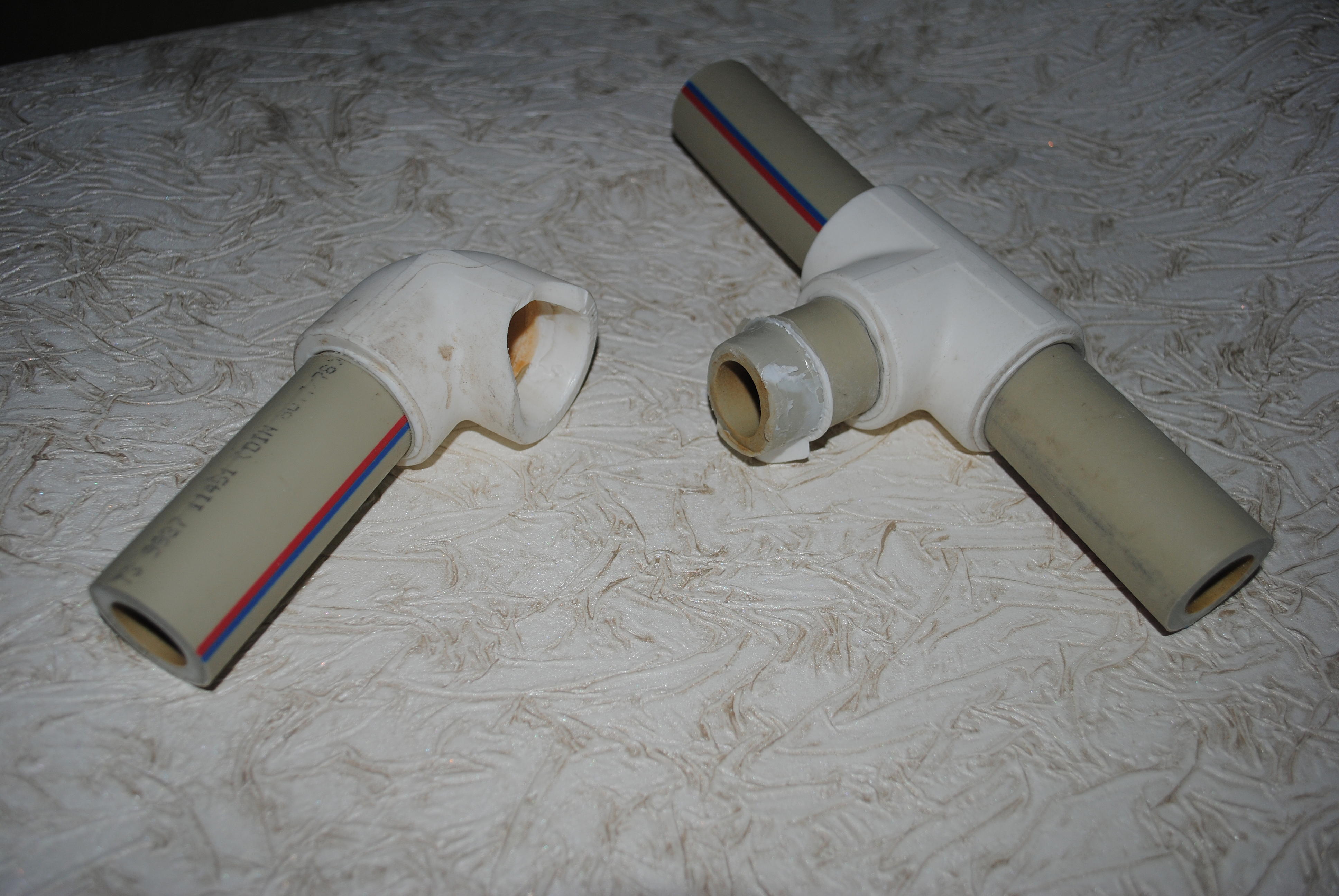

Позавчера демонтировали СО на полипропилене, взял образцы, но отдал коллеге, он повез заказчику показывать, почему не стоит делать из полипропилена. Вернет, сфотографирую, выставлю.

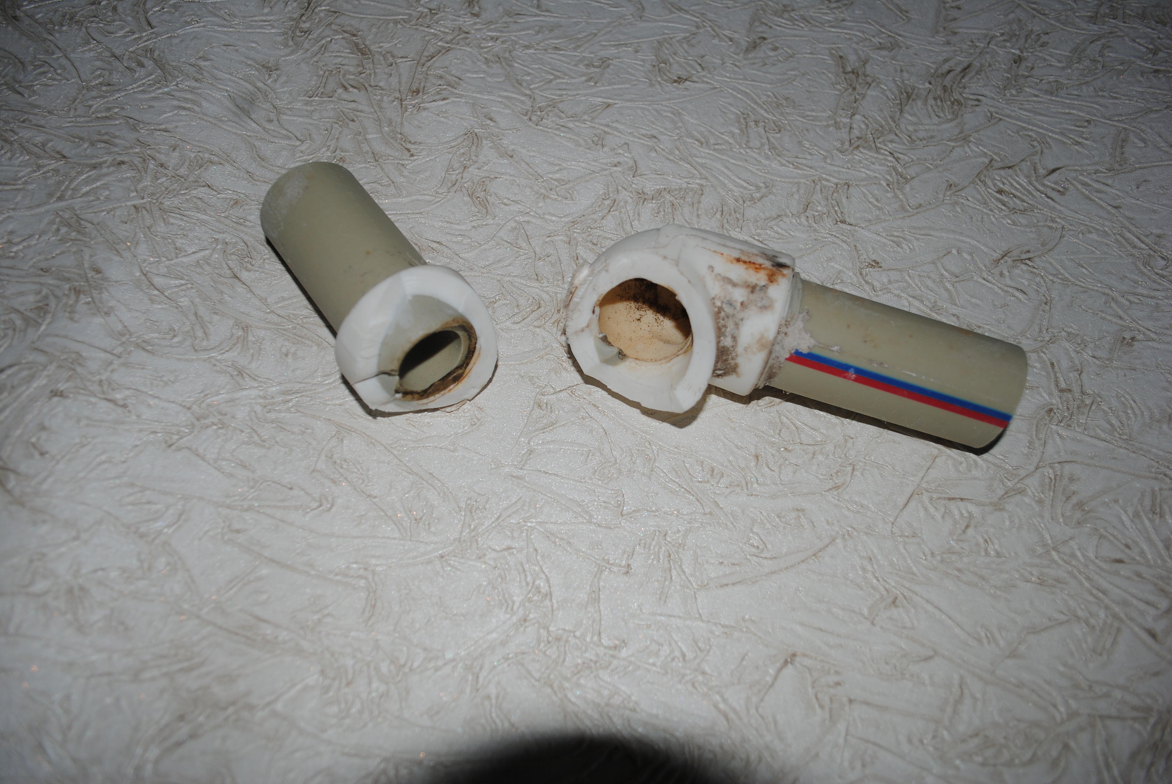

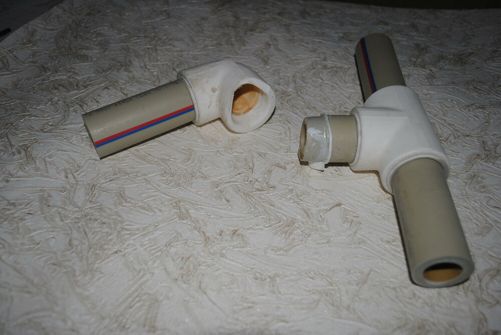

Система простояла 2 года, текло или нет сказать трудно, так, как трубы без изоляции были просто закопаны в землю. У меня сложилось впечатление, что состав фитинга отличается от состава трубы (рыхлый он какой-то). Производитель Firat Турция. Ваше мнение ?
Труба фиратовская, а фитинги нонейм, перебрал все, маркировки кроме размеров не нашел.
А что скажешь по механизму ?
Как таковой пайки стыка не произошло.
У меня тоже сложилось такое впечатление, хотя 2 года стояло. А у кого кроме Hakan и Dizayn есть белые фитинги?
Могу только высказать свое предположение. Фитинги пролежали в сильно запыленном помещении. При пайке слой пыли никто не стер.
У тестя два года назад меняли радиаторы (с панельных на чугун), поменяли и трубы подводки на ППР (точно Турция, вроде Фират с полосками). Сейчас во всех комнатах подобное.
П.С. Недавно приехали из Турции - посмотрел я как турки у себя паяют ППР и вообще строят...:o У нас бы уже в лес давно вывезли за такое.

Если Вы читали мой пост ниже, то должны были заметить, что у меня замечание к фитингу, а не к работе монтажника.
Я написал еще до появления Вашего поста, и тем более, раньше появления фотографий.
