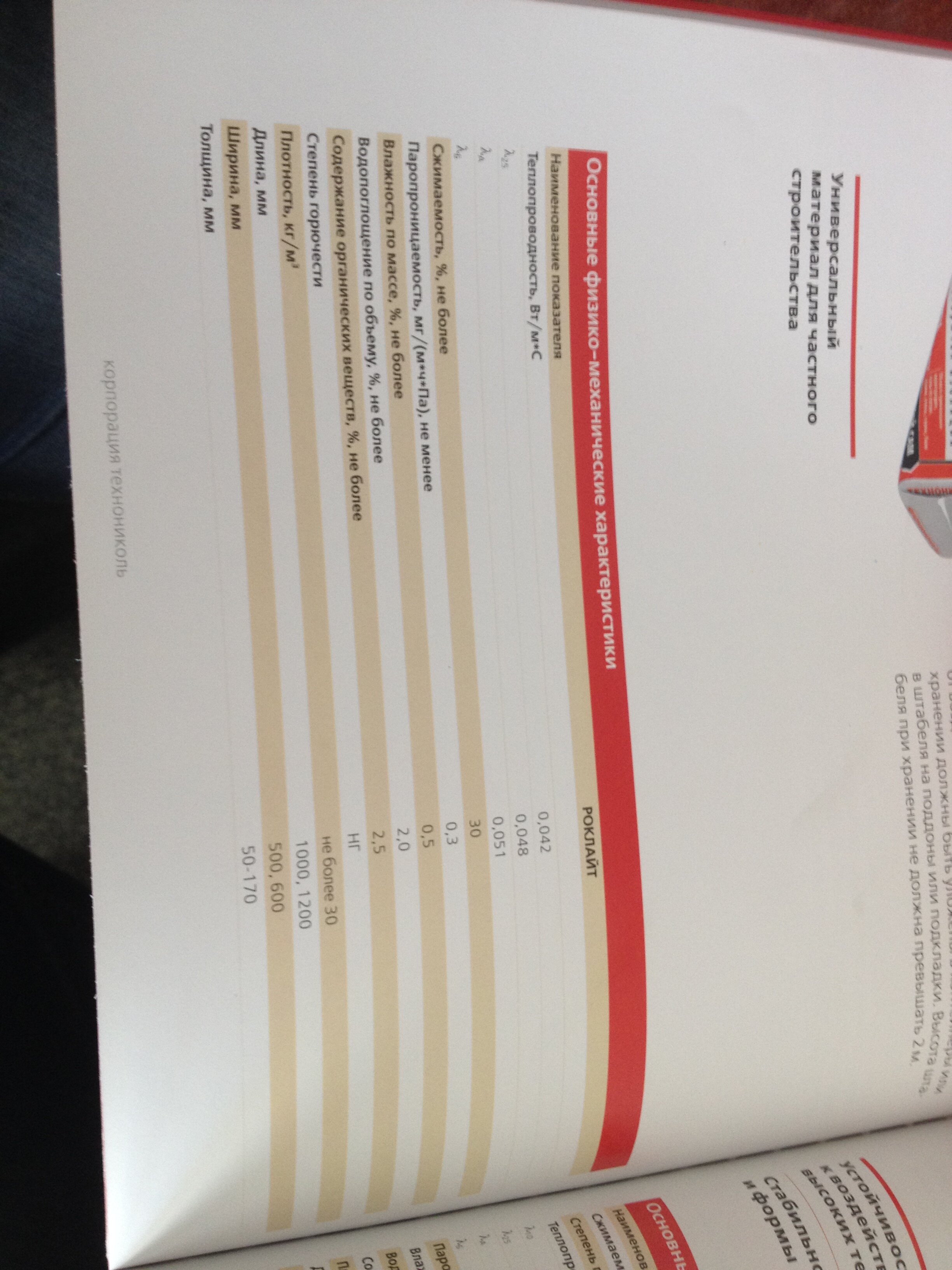

otark Опубліковано: 25 квітня 2014 Поділитись Опубліковано: 25 квітня 2014 А как поступить с Роклайтом? Если не ошибаюсь - в характеристиках уточняется плотность до 30кг. Это как: 20, 25, 27 или29 кг? Вот так и быть ;) читаем информацию от производителя.Плотность 30-40 кг.м3 Плотнее 40 он врядли будет т.к. лишнее волокно это деньги, т.е. не ниже 30. Добавлено через 9 минут имхо, Paroc - оч достойный вариант Ну Вы ваще ;) ... сейчас так нельзя .. это же made in rusland! Посилання на коментар Поділитися на інших сайтах More sharing options...

РусланР Опубліковано: 28 квітня 2014 Поділитись Опубліковано: 28 квітня 2014 Вот так и быть ;) читаем информацию от производителя.Плотность 30-40 кг.м3 Плотнее 40 он врядли будет т.к. лишнее волокно это деньги, т.е. не ниже 30. Добавлено через 9 минут Ну Вы ваще ;) ... сейчас так нельзя .. это же made in rusland! а вот что я нашел в каталоге Посилання на коментар Поділитися на інших сайтах More sharing options...
otark Опубліковано: 28 квітня 2014 Поділитись Опубліковано: 28 квітня 2014 а вот что я нашел в каталоге [ATTACH]354384[/ATTACH] Это каталог для села... вот :D www.tn.ru/catalogue/kam_vat/rocklight/ Посилання на коментар Поділитися на інших сайтах More sharing options...
РусланР Опубліковано: 28 квітня 2014 Поділитись Опубліковано: 28 квітня 2014 Это каталог для села... вот :D www.tn.ru/catalogue/kam_vat/rocklight/ Я работаю не только с коренными киевлянами, я так же прекрасно работаю представителями сельской местности :D Я этот каталог не в селе взял Посилання на коментар Поділитися на інших сайтах More sharing options...
otark Опубліковано: 28 квітня 2014 Поділитись Опубліковано: 28 квітня 2014 Я работаю не только с коренными киевлянами, я так же прекрасно работаю представителями сельской местности :D Я этот каталог не в селе взял Значит ошибочка вышла, попутали походу.Я вообщето не Вас имел ввиду, а каталог.Так наши люди всегда и работают, там недописали, там не доложили.... Посилання на коментар Поділитися на інших сайтах More sharing options...
