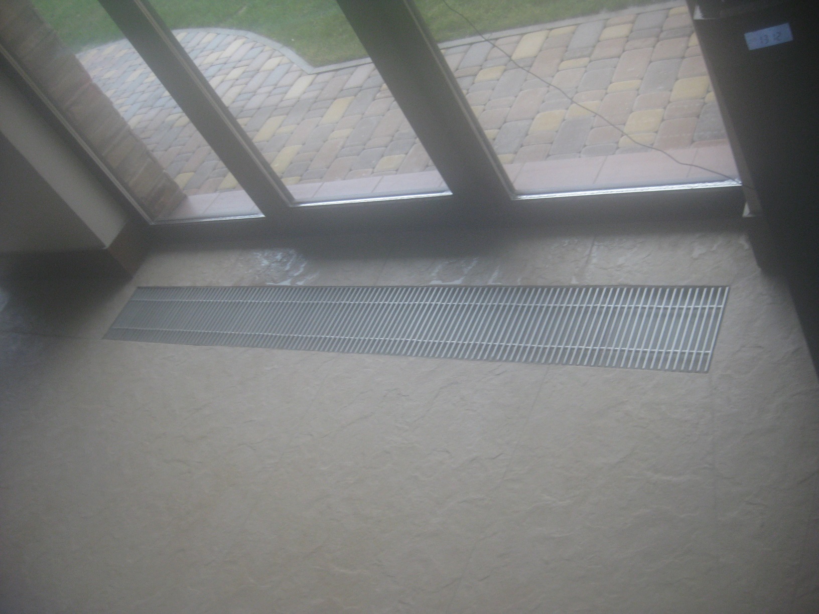

Konraddd Опубліковано: 11 листопада 2016 Поділитись Опубліковано: 11 листопада 2016 Внутрипольные конвекторы все нормально греют. Правильно подбирайте. Если радиаторы считают в среднем 100 Вт на 1 м.кв., то для того чтобы конвектор грел надо считать +/-130 Вт на 1 м.кв. Так как потери через панорамку все же больше. Цена высока. Конечно высока, вы ж не покупаете дешевую хрущевку, а красивенькую квартиру с витражными окнами, так будьте добры, не жадничайте и поставьте качественный конвектор. К примеру Verano польский дает эффективность в два раза выше любого украинского производителя. Ну и стоит соответственно в два раза больше. Все зависит от бюджет. И Тойота и Деу едет. Но как? Выбирайте и правильно считайте, и все будет хорошо. Или оставляйте так какой тогда вообще смысл покупать такую квартиру... Тут посмотрите сравнительную таблицу с ценами разных производителей, внизу страницы salon-tepla.com.ua/vnutripolniye_konvektory Тут удобно сделано со всеми актуальными ценами и теплоотдачами t-studio.in.ua/vnutripolnye-konvektory/ Посилання на коментар Поділитися на інших сайтах More sharing options...
Сергей 31 Опубліковано: 11 листопада 2016 Поділитись Опубліковано: 11 листопада 2016 Если радиаторы считают в среднем 100 Вт на 1 м.кв., то для того чтобы конвектор грел надо считать +/-130 Вт на 1 м.кв. Так как потери через панорамку все же больше. Я Вас огорчу. Это стандартная ошибка продаванов, но радиаторы не подбираются под квадратные метры. При подборе мощности радиаторов учитывается три цифры: температура подачи, обратки и температура в помещении. Продаваны более продвинутые, которые слышали об этих циферках с умным видом тупят точно так же. Потому, как в мануалах производителей радиаторов задан темературный режим 90/70/20 (температуры подачи, обратки, помещения). В жизни такие температуры встречаются крайне редки, а 20 в помещении маловато. И потом, при такой температуре +90 пластиковые трубы не очень долго живут. А с внутрипольными конвекторами еще сложнее: помимо трех волшебных цифорок еще нужно обеспечить определенный проток через прибор, и он намного больше чем в радиаторах. В двух словах все. Сантехникам Слава, монтаж понад усе. 1 Посилання на коментар Поділитися на інших сайтах More sharing options...
ts3 Опубліковано: 11 листопада 2016 Поділитись Опубліковано: 11 листопада 2016 оВнутрипольные конвекторы все нормально греют. Правильно подбирайте. Если радиаторы считают в среднем 100 Вт на 1 м.кв., то для того чтобы конвектор грел надо считать +/-130 Вт на 1 м.кв. Так как потери через панорамку все же больше. Прекрасно, теплопотери помещения зависят от типа отопительного прибора? Если радиатор 100, а если конвектор - 130? Конечно высока, вы ж не покупаете дешевую хрущевку, а красивенькую квартиру с витражными окнами, так будьте добры, не жадничайте и поставьте качественный конвектор. Прекрасный подход к ценоформированию.. :bad: К примеру Verano польский дает эффективность в два раза выше любого украинского производителя. Готов поспорить, что Вы не сможете доказать верность этой громкой фразы Тут посмотрите сравнительную таблицу с ценами разных производителей, внизу страницы salon-tepla.com.ua/vnutripolniye_konvektory Тут удобно сделано со всеми актуальными ценами и теплоотдачами t-studio.in.ua/vnutripolnye-konvektory/ Это самое неприятное. Под видом рекомендации - топорная попытка прорекламировать свой магазин. Молодцы, сделали два сайта, разные телефоны купили... Но адрес остался прежним - ул.фрунзе 160-а, она же - Кириловская, 160а.. Ну-ну... "Так вы слоника не продадите".. В общем, смысл моего поста: копните глубже, разберитесь, почитайте о отоплении, нюансах, особенностях, расчетах тепловых потерь, что от чего зависит и на что влияет... Проясните для себя значение терминов. А потом уже рекомендуйте. Понимая, что уровень Вашей квалификации это позволяет.. Посилання на коментар Поділитися на інших сайтах More sharing options...
Konraddd Опубліковано: 14 листопада 2016 Поділитись Опубліковано: 14 листопада 2016 (змінено) Я Вас огорчу. Это стандартная ошибка продаванов, но радиаторы не подбираются под квадратные метры. При подборе мощности радиаторов учитывается три цифры: температура подачи, обратки и температура в помещении. Продаваны более продвинутые, которые слышали об этих циферках с умным видом тупят точно так же. Потому, как в мануалах производителей радиаторов задан темературный режим 90/70/20 (температуры подачи, обратки, помещения). В жизни такие температуры встречаются крайне редки, а 20 в помещении маловато. И потом, при такой температуре +90 пластиковые трубы не очень долго живут. А с внутрипольными конвекторами еще сложнее: помимо трех волшебных цифорок еще нужно обеспечить определенный проток через прибор, и он намного больше чем в радиаторах. В двух словах все. Сантехникам Слава, монтаж понад усе. Как в теории вы всех можете учить и поучать, профи просто! Скажите пож-та ваши контакты или ваш магазин, мы будем к вам за консультациями обращаться, если продаваны тупят. По поводу циферок... В мануалах производителей кроме режима 90/70/20, есть и другие режимы 80/60/20, 75/65/25, 70/60/20. На основе этих данных и пытаются продаваны подобрать правильно. Те кому лишь продать могут продбирать при 90/70/20 (согласен, при таких цифрах нельзя этого делать), нормальные продаваны, которые не хотят чтоб к ним зимой прибежал клиент и настучал по башке считают максимуму при 70/60/20 и считают +/- 130 Вт. В двух словах тоже все) Добавлено через 21 минуту А вы прям шерлок холмс! Никто и не скрывает что это чей то магазин. Только кто то сделал ту же таблицу сравнительную и дал покупателям возможность сравнить цены и теплоотдачу, а вы только и можете что раскрывать тайные заговоры, и кричать что продавцы ничего не умеют. Есть куча других магазинов, покупайте там, никто не запрещает. Опять же, если вы все термины и цифры знаете, дайте свой номер телефона, ссылку на сайт, будем к вам обращаться. о Прекрасно, теплопотери помещения зависят от типа отопительного прибора? Если радиатор 100, а если конвектор - 130? Нет не от типа прибора. Как вы считаете защищает от холода с улицы больше кирпичная стена или окно? Бывало у вас такое что из под оконного пространства поддувает холодный воздух? Прекрасный подход к ценоформированию.. :bad:Мне интересно на какой машине вы ездите, или какую хотите купить? Вот вам и подход к ценообразованию. Готов поспорить, что Вы не сможете доказать верность этой громкой фразыПо поводу доказательств, мне кажется что могу. Просто надо открыть каталог Верано и других производителей и сравнить. Там все указано! На этих рекламируемых мной сайтах есть эта информация, проанализируйте. А еще можете приехать по выше указанным адресам и проверить лично как работают все эти вентиляторы на низких и максимальных оборотах. Вы ощутите разницу, уверяю вас. Verano 280.1950.90, при максимальных оборотах вентилятора, при 75/65/20 - 4935 Вт Mohlenhoff 260.2000.110 при максимальных оборотах вентилятора, при 75/65/20 - 3389 Вт Minib Coil KT 303.2000.110 при максимальных оборотах вентилятора, при 75/65/20 - 3071 Вт Polvax Kv 300.2000.90 при максимальных оборотах вентилятора, при средняя температура 70С - 2590 Вт Carrerra CV 300.2000.90 при максимальных оборотах вентилятора, при 80/60/20 - 2270 Вт Небольшая погрешность в цифрах может быть, так как каталожные данные могут периодически менять, но скорее всего все правильно. И заметьте, это не реклама, это информация для покупателей, для которых и создан этот форум. Так что оставьте свою критику и домыслы при себе. Змінено 14 листопада 2016 користувачем Konraddd Посилання на коментар Поділитися на інших сайтах More sharing options...

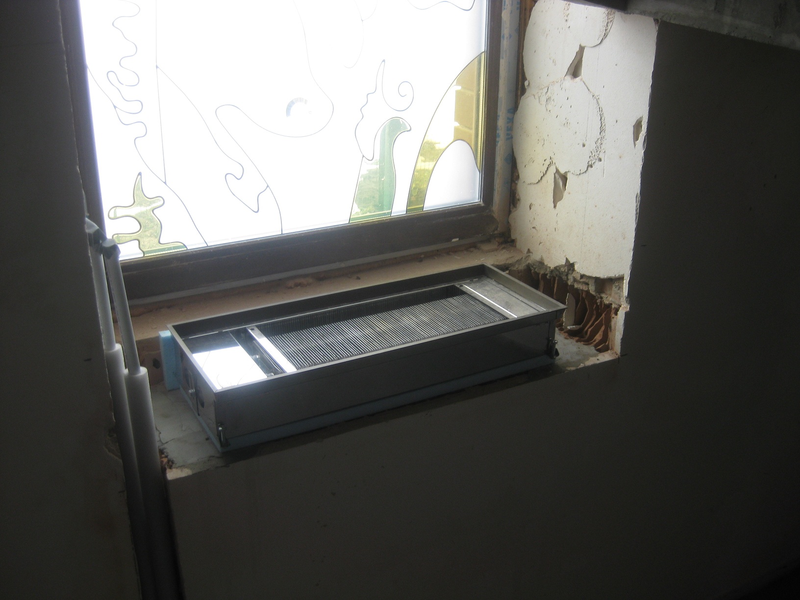

Сергей 31 Опубліковано: 14 листопада 2016 Поділитись Опубліковано: 14 листопада 2016 По конвекторам с обдувом: для монтажника это головняк. Через пару тройку лет когда припадет пылью начинают пищать и все вопросы к нам. Вариант с обдувом это когда просто деваться некуда. Как на фото ниже. Посилання на коментар Поділитися на інших сайтах More sharing options...

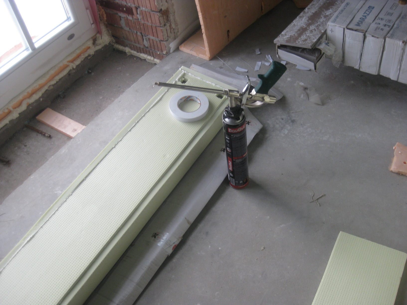

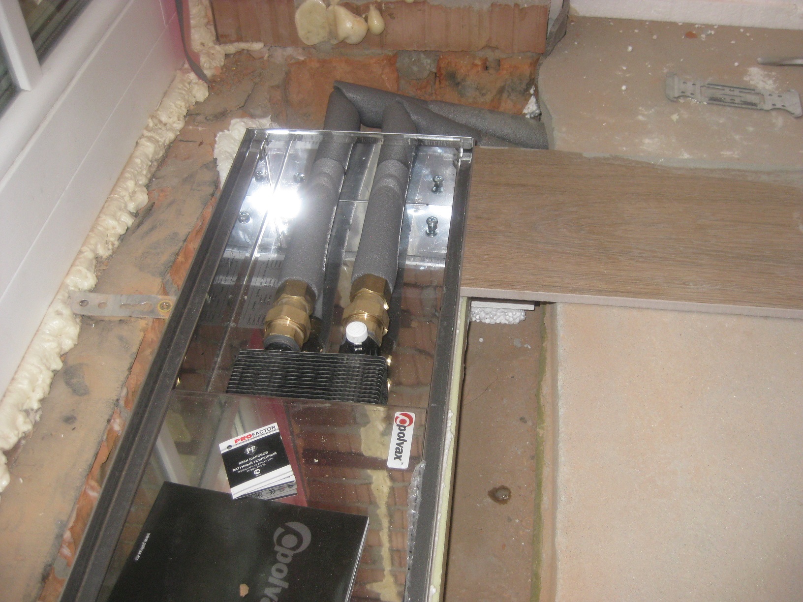

Antrate Опубліковано: 7 квітня 2018 Поділитись Опубліковано: 7 квітня 2018 При монтаже конвектора, есть ли необходимость снизу на монолит установить что то типа вспененного фольгированного полиэтилена или нет? По толщине только он может быть применён. Или смысла нет? Посилання на коментар Поділитися на інших сайтах More sharing options...
Vit3f Опубліковано: 9 квітня 2018 Поділитись Опубліковано: 9 квітня 2018 При монтаже конвектора, есть ли необходимость снизу на монолит установить что то типа вспененного фольгированного полиэтилена или нет? По толщине только он может быть применён. Или смысла нет? Смысла нет. 1 Посилання на коментар Поділитися на інших сайтах More sharing options...

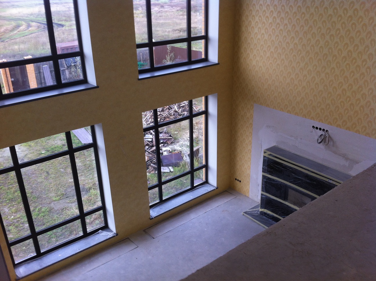

yava74 Опубліковано: 2 травня 2018 Поділитись Опубліковано: 2 травня 2018 Уважаемые форумчане. А можно консультацию по внутрипольным конвекторам? В частном доме делаем ремонт, есть два вопроса: 1. В доме есть гараж, решили между ним и комнатой убрать стенку (открытый проем) и сделать вместо гаража кухню. Будет небольшой перепад, так как гараж ниже, поэтому будут ступеньки. В комнате пол ламинат с батареями, в кухне планируем плитку и водяной водогрев. Вопрос с гаражными воротами встал. Или заложить их и поставить дверь или поставить витражное окно, с дверью, которое свет дает. Нужен ли будет перед витражным окном внутрипольный конвектор? 2. В ванной хотим разместить ванну перед окном, где раньше стояла батарея. Монтируем подогрев пола. Как быть отсеканием холода от окна? Подоконник с подогревом или конвектор? Или не критично будет? Посилання на коментар Поділитися на інших сайтах More sharing options...
sasha1505 Опубліковано: 7 травня 2018 Поділитись Опубліковано: 7 травня 2018 Смысла нет. А если наклеить вспененный фольгированный полиэтилен внутри фанкойла (на стенки металлического корпуса)? Чтобы тепло отражалось максимально вверх, а не шло в металл корпуса фанкойла, и, следовательно, в стяжку. Посилання на коментар Поділитися на інших сайтах More sharing options...
Vit3f Опубліковано: 9 травня 2018 Поділитись Опубліковано: 9 травня 2018 А если наклеить вспененный фольгированный полиэтилен внутри фанкойла (на стенки металлического корпуса)? Чтобы тепло отражалось максимально вверх, а не шло в металл корпуса фанкойла, и, следовательно, в стяжку. Я в свое время за радиаторы наклеил, не могу сказать что особо както повлияло, эффект наступил после внешнего утепления стен. Можете наклеить, но с фольгированого пенофола будет сложнее вытереть пыль чем с гладкого металла, поэтому клейте с наружи. Опишите место установки, квартира это или дом, какой этаж. РС ну будет он немного стяжку греть, так все равно это тепло практически все уйдет в отаплмиваемое помещение, да еще и увеличит площадь теплоотдачи. Посилання на коментар Поділитися на інших сайтах More sharing options...
