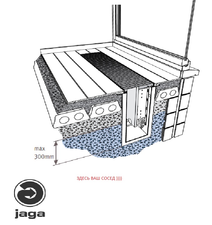

REYDER Опубліковано: 17 лютого 2012 Поділитись Опубліковано: 17 лютого 2012 " да заштробите вы чугунник + пару вентсовских вентиляторов...." сорри пятница)))) А я ягу люблю углубленного монтажа))) и с сосебями пообщаться сможете)))) Посилання на коментар Поділитися на інших сайтах More sharing options...

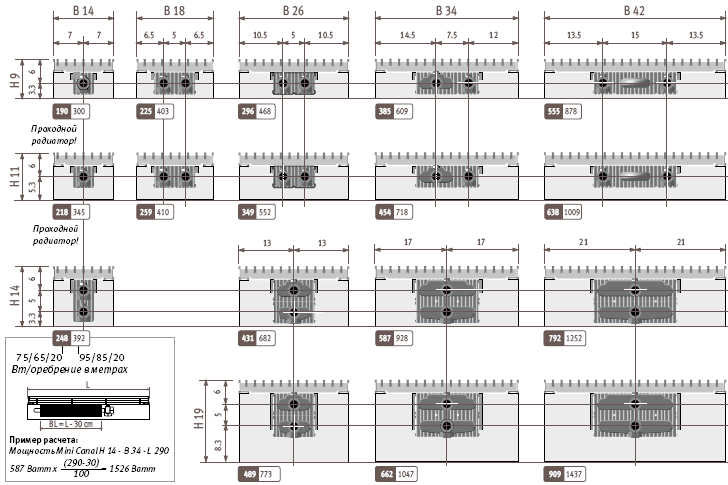

Анатолий62 Опубліковано: 3 грудня 2013 Поділитись Опубліковано: 3 грудня 2013 Думаю плинтусные таки будут потолковее внутрипольников...ИМХО. У плинтусных 1-м 40-50вт ,у внутриполок до 150вт. Вот и думайте про эфективность... Посилання на коментар Поділитися на інших сайтах More sharing options...
Sharkan Опубліковано: 3 грудня 2013 Поділитись Опубліковано: 3 грудня 2013 У плинтусных 1-м 40-50вт ,у внутриполок до 150вт. Вот и думайте про эфективность... Так тут речь идет не об нагревании помещения а о тепловой ширме, тепловом барьере. Добавлено через 12 минут А еще можно придумать конвектора на колесиках :D. Тоесть на зиму устанавливать их под большими витражными окнами (зимы то всего три месяца, ну четыре пускай), а на остальное время складывать и уносить в кладовку. Чем не вариант - дешево и сердито . С этими конвекторами...вопрос очень щепитильный. У кого-то все будет ок и без них и без ТП. У кого-то буду окна плакать и потоки воды лить... Сложно все это. Однозначно невозможно сказать. ИМХО. Посилання на коментар Поділитися на інших сайтах More sharing options...
Анатолий62 Опубліковано: 3 грудня 2013 Поділитись Опубліковано: 3 грудня 2013 У кого-то буду окна плакать и потоки воды лить... Сложно все это. Однозначно невозможно сказать. ИМХО. Принормальной вентиляции в помещении - не будут. Так тут речь идет не об нагревании помещения а о тепловой ширме, тепловом барьере. Ну и какая ширма будет эфективней 50вт или 150вт???? Посилання на коментар Поділитися на інших сайтах More sharing options...
