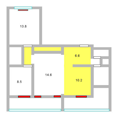

Prestol Опубліковано: 31 травня 2011 Автор Поділитись Опубліковано: 31 травня 2011 при нынешней температуре подачи он должен быть нормальной длинны, а не обрубком.....в противном случае он становится элементом декора. Повторюсь, конвектор-хорошая вещь, но соотношение его цены и выдаваемого тепла-неадекватно у меня нет выбора конвектор/неконвектор. у меня проемы в стене до пола. все они по одной стороне квартиры (с другой стороны квартиры - окно, там батарея без вариантов). так вот, общая протяженность этих "хранцузких окон" - 3700 мм (на два помещения, отапливаемой площадью примерно 25 м2 и 10 м2). по другую сторону проемов - достаточно большие лоджия и балкон. я категорически не хочу вешать батареи в оставшихся от проемов простенках. там и без батарей есть что поставить. так что альтернативы внутрипольным конвекторам у меня нет (по снипам обогреватель должен быть ПОД проемом, т.е. в полу). разве конвекторы с вентиляторами не справятся? не понимаю почему. Посилання на коментар Поділитися на інших сайтах More sharing options...

B.S.V. Опубліковано: 31 травня 2011 Поділитись Опубліковано: 31 травня 2011 у меня нет выбора конвектор/неконвектор. Коллеги, хватит флудить. Т.С действительно нужно. Т.С. от Вас: теплопотери помещений, если этого нет, то-площадь наружных стен их состав, площадь окон в помещениях и какие они, глубина до чистого уровня пола. Желательно знать какие диаметры трубопроводов и из чего сделана разводка. В новых домах всю эту информацию можно получить, включая схему прокладки. После этого просчитываем теплопотери с учетом инфильтрации, выбираем мощность конвектора и умножаем на 1,5. И все будет работать. Останется подобрать конвектор , чтобы не сильно *кусался*. Посилання на коментар Поділитися на інших сайтах More sharing options...
Сергей_84 Опубліковано: 31 травня 2011 Поділитись Опубліковано: 31 травня 2011 Коллеги, хватит флудить. Т.С действительно нужно. Т.С. от Вас: теплопотери помещений, если этого нет, то-площадь наружных стен их состав, площадь окон в помещениях и какие они, глубина до чистого уровня пола. Желательно знать какие диаметры трубопроводов и из чего сделана разводка. В новых домах всю эту информацию можно получить, включая схему прокладки. После этого просчитываем теплопотери с учетом инфильтрации, выбираем мощность конвектора и умножаем на 1,5. И все будет работать. Останется подобрать конвектор , чтобы не сильно *кусался*. вот на этом предлагаю и сойтись...... Посилання на коментар Поділитися на інших сайтах More sharing options...
Prestol Опубліковано: 31 травня 2011 Автор Поділитись Опубліковано: 31 травня 2011 (змінено) площадь наружных стен их состав, площадь окон в помещениях и какие они, глубина до чистого уровня пола. Желательно знать какие диаметры трубопроводов и из чего сделана разводка. ну наконец-то по сути проблемы. 1) стена 3*2,7 м, 50 см кирпич, проем 1,2 м, проем ведет на застекленную лоджию. отапливаемая площадь 10 м2. 2) стена 3*2,7 м, 50 см кирпич, два проема по 0,7 м, проемы ведут на застекленную утепленную лоджию. отапливаемая площадь 15 м2. 3) стена 2,5*2,7 м, 50 см кирпич, проем 1,2 м, проем ведет на застекленную утепленную лоджию. отапливаемая площадь 8 м2. высота проемов 2,3 м, ниша под проемами 15 см примерно до чистового пола. по диаметру трубопроводов не скажу, трубы KAN РЕХ, будут перекладываться. Змінено 31 травня 2011 користувачем Prestol Посилання на коментар Поділитися на інших сайтах More sharing options...
Prestol Опубліковано: 12 липня 2011 Автор Поділитись Опубліковано: 12 липня 2011 примерный план. Посилання на коментар Поділитися на інших сайтах More sharing options...
