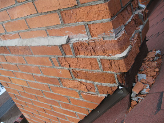

менеджерСофия Опубліковано: 26 травня 2011 Поділитись Опубліковано: 26 травня 2011 Добрый день, alyak!!! как давно не спорили! А гильзовать или нет, такая тема уже была: www.stroimdom.com.ua/forum/showthread.php?t=21196 P.S. по поводу разрушения кирпичного дымохода, можно посмотреть фото Посилання на коментар Поділитися на інших сайтах More sharing options...

ОИК-4 Опубліковано: 26 травня 2011 Поділитись Опубліковано: 26 травня 2011 Это фото о том,как разрушается дымоход снаружи,от атмосферных осадков.Гильзовать дымоход для камина нет необходимости т.к температура газов высокая, конденсат образуется исключительно в отопителях с низкой температурой горения в топке.Пока в трубе газы поднимутся,то остывают до точки росы.Остальное, нормальный манагерский развод типа " купите 10-ю крышку для унитаза". А вопрошающему надо не метаться, а определить для себя,что ставит,камин либо вставку и сразу получите совет на 100%. 1 Посилання на коментар Поділитися на інших сайтах More sharing options...

alyak Опубліковано: 26 травня 2011 Поділитись Опубліковано: 26 травня 2011 P.S. по поводу разрушения кирпичного дымохода, можно посмотреть фото прекрасное фото . Но что на нем изображено ? Судя по всему выход блоков неких каналов , это могут быть вентиляционные , газового котла или камина . Я бы применил бы слово - вы соврали , но примею другое - умышленно ввели в заблуждение . Диаметр дымохода если он есть в этом блоке - макс 130 мм , что в теории может быть камином , но на практике врядли . Судя по разрушениям - это газовый котел . И заметим - разрушения идут в наружной части , не создающая проблеме функционирования оборудования , и эта наружная часть на стыке холодного и теплого , и решение может быть вообще очень простым - положить оголовок из клинкера . Или сделать все правильно - подключить котел таки с нержавейкой , у дымоходов для котла еще и слив конденсата должен быть . Для того чтоб ваши слова стали объективными искать подобные страшилки не нужно . Достаточно выйти на поселок и рассмотреть несколько десятков домов . Не обнаружив - успокоиться . Посилання на коментар Поділитися на інших сайтах More sharing options...
