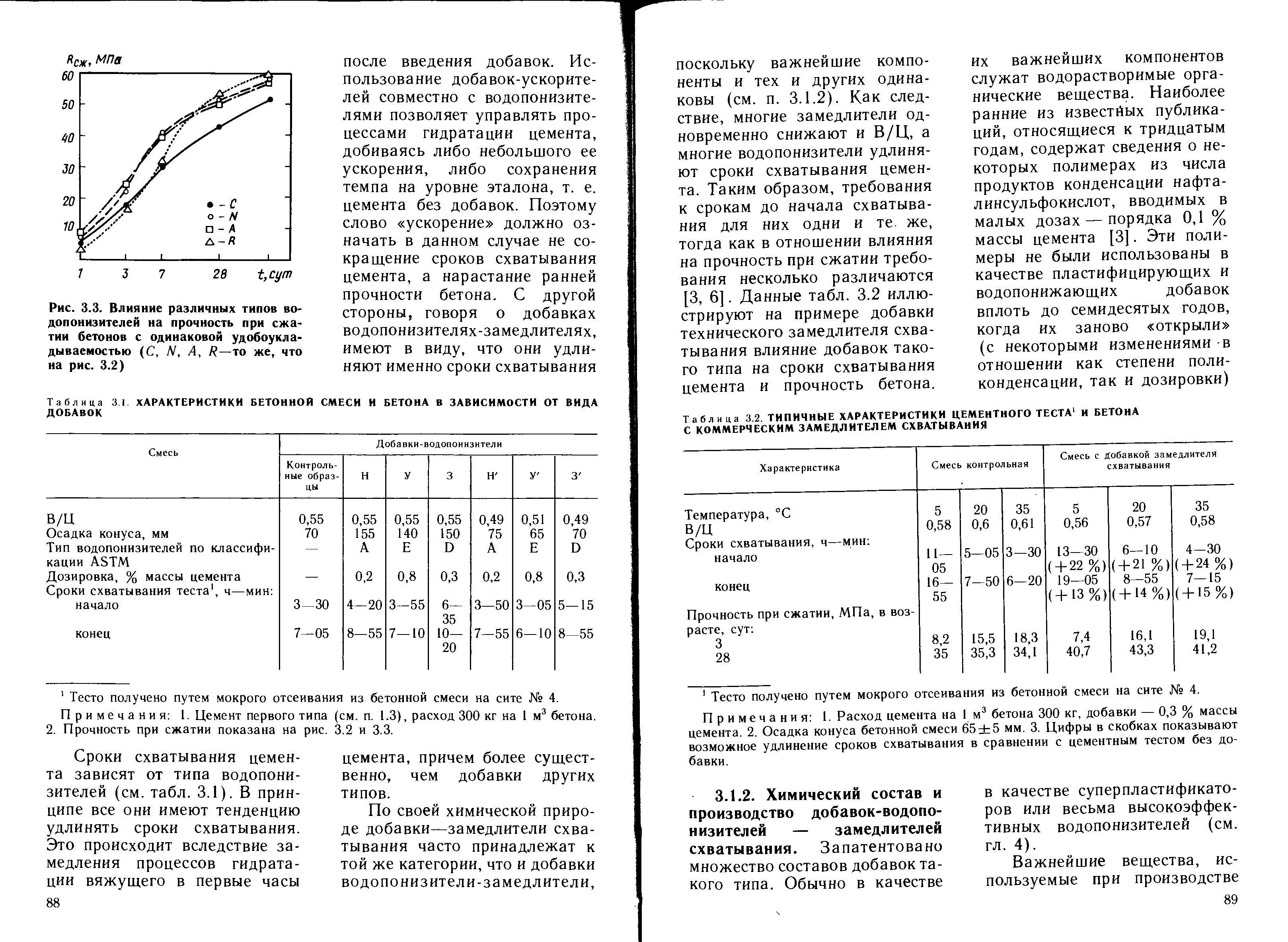

Mendeleev Опубліковано: 15 серпня 2010 Поділитись Опубліковано: 15 серпня 2010 бетон мешаться в бетономешалке, ... вопрос : что то еще добавлять надо? особенно учитывая жару? Поскольку бетон будет мешаться в бетономешалке ни чего добавлять специально "от жары" не нужно, так как объёмы бетона будут маленькие и его можно будет быстро утилизировать. А вообще сама по себе жара бетону не вредит, наоборот даже полезна, так как ускоряет схватывание. Исключение разве что случай когда у бетона большая открытая поверхность, например бетонная стяжка, в этом случает бетон нужно укрывать или периодически смачивать водой для предотвращения его высыхания. Основная проблема бетонирование бетона при жаре это быстрое схватывание бетона. Например при 20 С для бетона В20 на портландцементе (В/Ц=0.6) начало схватывания через 5 часов, конец через 8, а при 35 С через 3 часа и 6 часов. Поэтому для работы на жаре с большими объёмами, есть смысл использовать добавки замедлители, заодно они же как правило, являются водопонизителями, что повышает прочность и снижает усадку. Например при добавке всего 0.3 % от веса цемента дешевого лигносульфата, сроки схватывания при 35 С увеличиваются в среднем на 25 %. Посилання на коментар Поділитися на інших сайтах More sharing options...

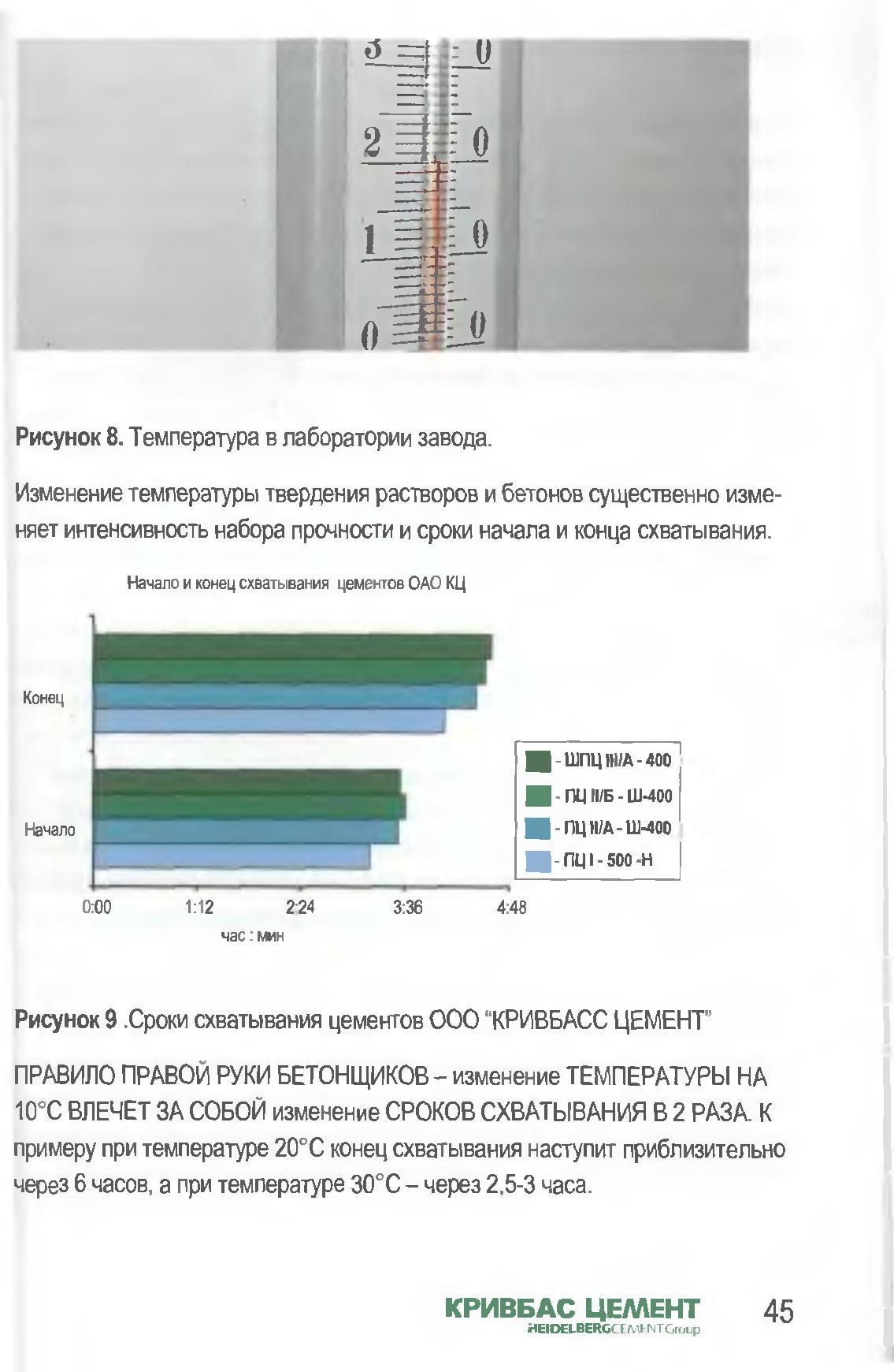

Mendeleev Опубліковано: 15 серпня 2010 Поділитись Опубліковано: 15 серпня 2010 При 20С начало схватывания начинается где-то через 2 часа и длится этот процесс всего час. Это очень короткий процесс. Коллега, мне ещё как человеку только что вернувшемся с Чёрного моря простительно ошибаться по срокам схватывания, но Вам нет На рисунках ниже конец схватывания при 20 С 6-8 часов, 3 часа это при 35 С 1 Посилання на коментар Поділитися на інших сайтах More sharing options...
Propeller Опубліковано: 15 серпня 2010 Поділитись Опубліковано: 15 серпня 2010 Коллега, мне ещё как человеку только что вернувшемся с Чёрного моря простительно ошибаться по срокам схватывания, но Вам нет На рисунках ниже конец схватывания при 20 С 6-8 часов, 3 часа это при 35 С Относительно активности цемента. Нормативы допускает начало схватывания не раньше 45 минут, конец не позже 10 часов. Но цемент с началом схватывания 60 минут не будет "ждать" до 10 часов. Он слишком для этого "быстрый". На практике : ВЫ когда -нибудь рисковали "шевелить" 5-ти часовый бетон? На фото Кривбасс Цемент. Все подтверждается по портландцементу 2,5...3,5 часа. Ну а шлакопортланд (конек Кривбасс Цемента) всегда отличался тормознутостью. Относительно 35С. Ну на фото 30С. Если речь идет о температуре, то корректней говорить о температуре бетонной смеси, а не температуры окружающего воздуха. Посилання на коментар Поділитися на інших сайтах More sharing options...
