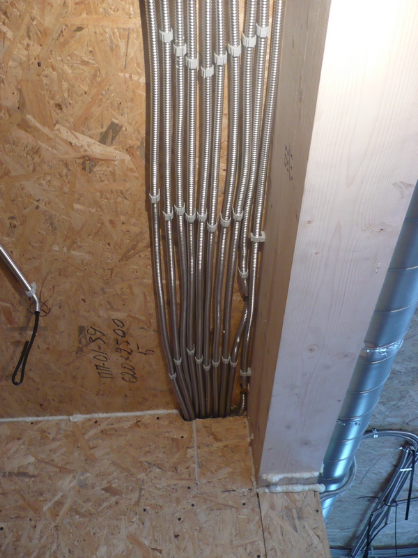

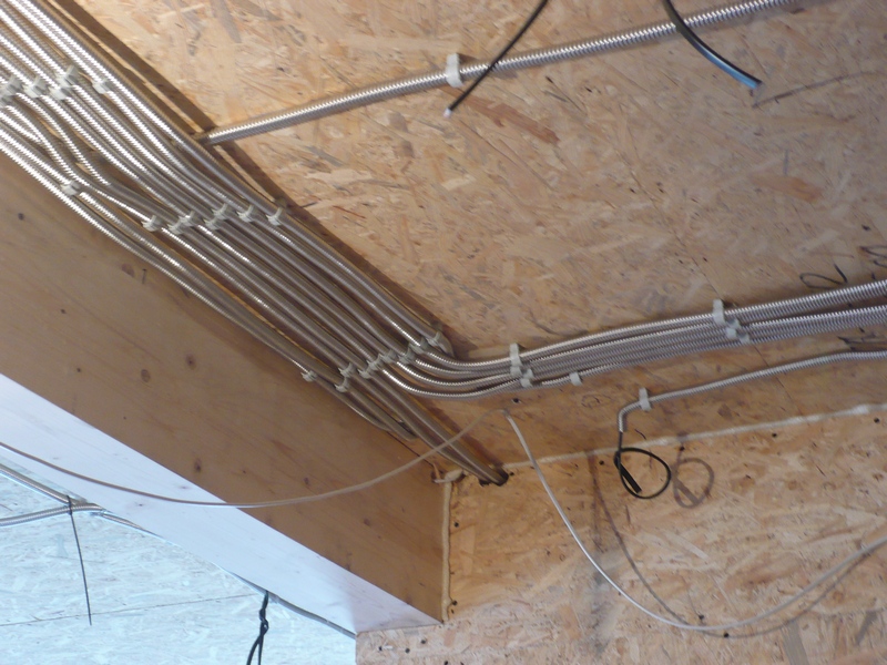

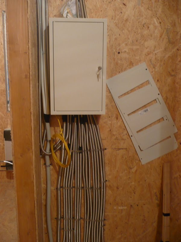

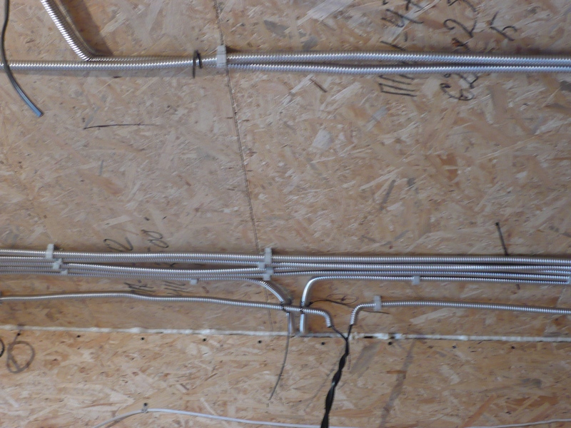

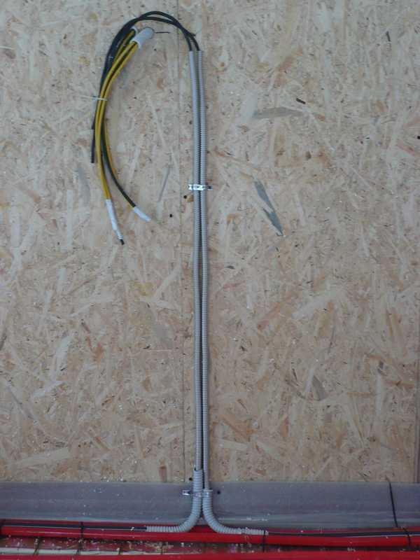

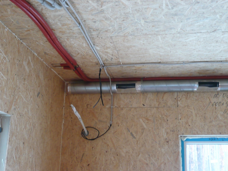

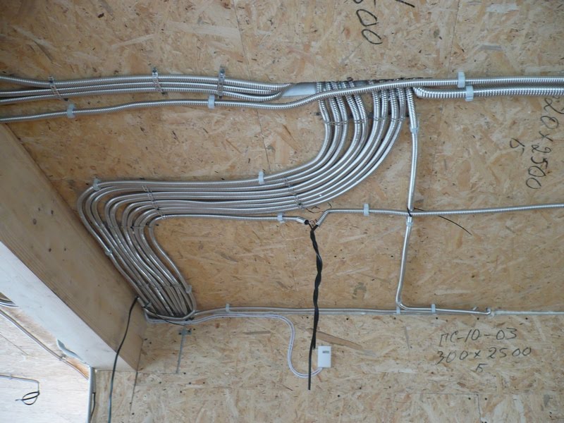

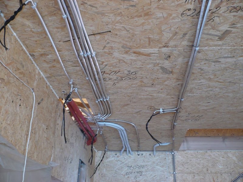

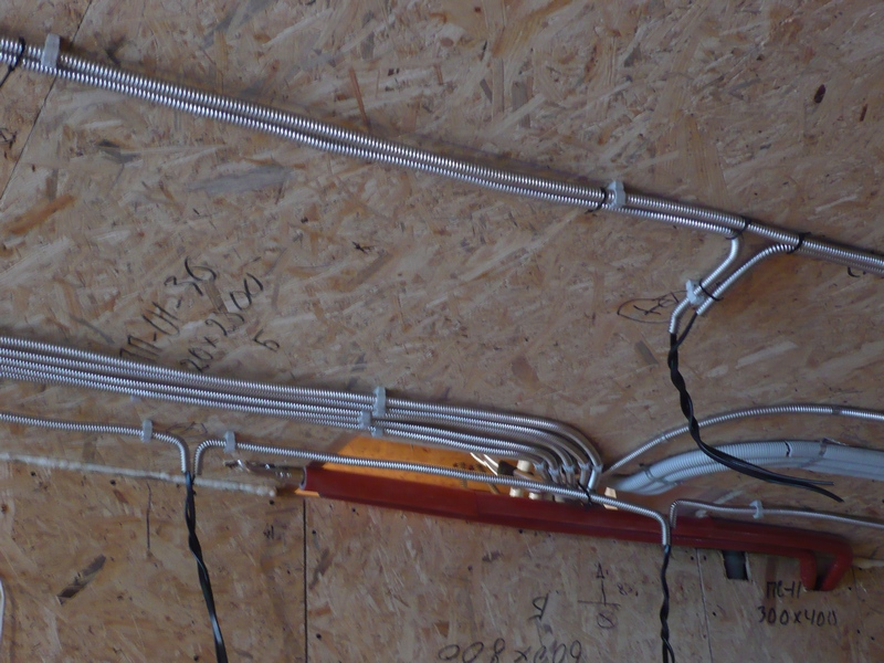

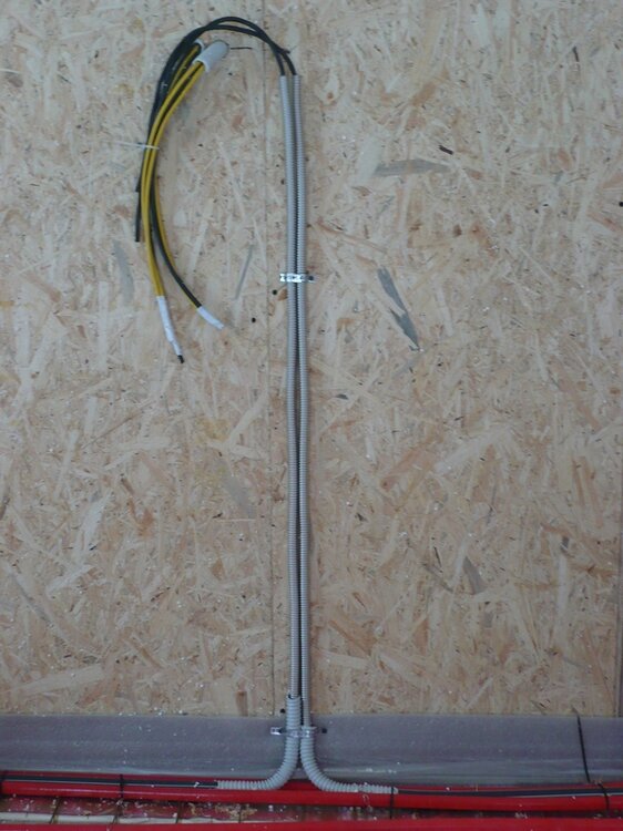

По просьбам трудящихся позвольте впихнуть несколько фоток монтажа каркасника(?) или дома в самом стрёмном исполнении (СИП панели..)
Как правильно производится ввод в коробку или подрозетник?Металлорукав внутрь, а потом развальцовывать нужно?Фото если не затруднит.
Спасибо за фотки!
Звонил сегодня ребятам которые торгуют этой трубой, они так и не смогли мне предложить норм варианта соединения с подрозетником так что присоединяюсь к просьбе показать этот момент.
И еще, я так понимаю, что никакого тросика для затяжки в этой трубе нет и нужно что-то колхозить. Как с этим моментом?
Цена трубы, кстати, на уровне металлорукава с асбестовым заполнителем. Что есть огромный плюс.
не конкретно эта, а подобная приспособа
Добавлено через 2 минуты
а мне бы еще щиточек открытый фото, как там труба собирается

ВВГ-нг совершенно спокойно пропихивается в металлорукав, если металлорукав лежит прямо. А потом уже монтировать. 10 м - точно.
