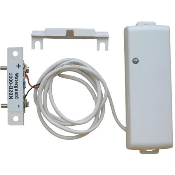

Вам нужна примерно такая схема работы??
(ссылка на изображение устарела)Датчики протечки воды устанавливаются в местах вероятного появления воды (кухни, санузлы, ванные комнаты, душевые, прачечные, котельные и т.п.).
При попадании воды на любой из датчиков, блок управления выключит питание электронасоса. Включение насоса произойдет только после устранения аварии водопровода.
В таком варианте "сердце" системы это контроллер. К нему подключаются датчики води и к нему подключается реле выключения насоса. + красивые лампочки-светодиоды и т.д.
Контроллер может быть интеллектуальный контроллер GSM, выполнять все тоже самое, иметь такую же стоимость, но намного больше возможностей.
Получается так, что отключив воду, он еще и оповестит хозяев, что есть проблема с утечкой воды.
Вас такая схема интересует?

да, только датчик один.
на базе какого контроллера реализация и от чего датчик?

контроллер - GSM-START.
Датчики могут быть любыми, конструктивно может крепится к стене, или лежать на полу, или в пол вмонтироваться... Примерно такие:

Чаще используются -октопус.

Я во вторник точнее узнаю, но к Аквасторожу тоже GSM можно добавить.

тот вариант защиты от протечки - только на отключение насоса и все.
никакой механики только электроника.
поэтому надежность нормальная.
хм... но скорее всего "аквасторож+GSM" будет заметно дороже чем просто "GSM" но который выполняет функции аквасторожа
вся фишка ведь именно в этом ;)
ЗЫ: к тому же в GSM заложены следующие возможности: к GSM подключится 3-4-5 датчика воды отдельным кабелем, каждый "обзывается" своим именем, и будет ясно какой датчик дал тревогу.
в ванной могут вообще быть два датчика, и придет в одном СМС "DATCHIK-1 VANNA NO, DATCHIK-2 VANNA NO", при восстановлении датчиков: "DATCHIK-1 VANNA ОК, DATCHIK-2 VANNA ОК"
Могут быть иные имена датчиков.
Выходное реле GSM контроллера разорвет цепь питания насоса и будет ждать команды хозяина восстановить цепь питания.
